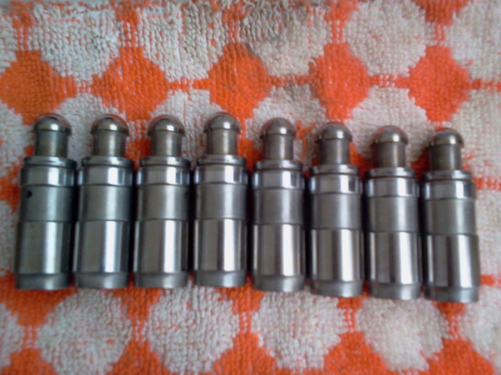

Разглобих всичките осем повдигача на съставните им части. След това 1 час в ултразвуковата вана и обезмаслител.
Изтече доста мизерия отвътре. Разтвора стана много черен. В момента поне на визия ги докарах като нови. Като ги монтирам ще кажа и на работа как са :mrgreen: :mrgreen:
2013-04-19 14.54.44.jpg [ 583.71 KiB | Прегледано 13661 пъти ]
