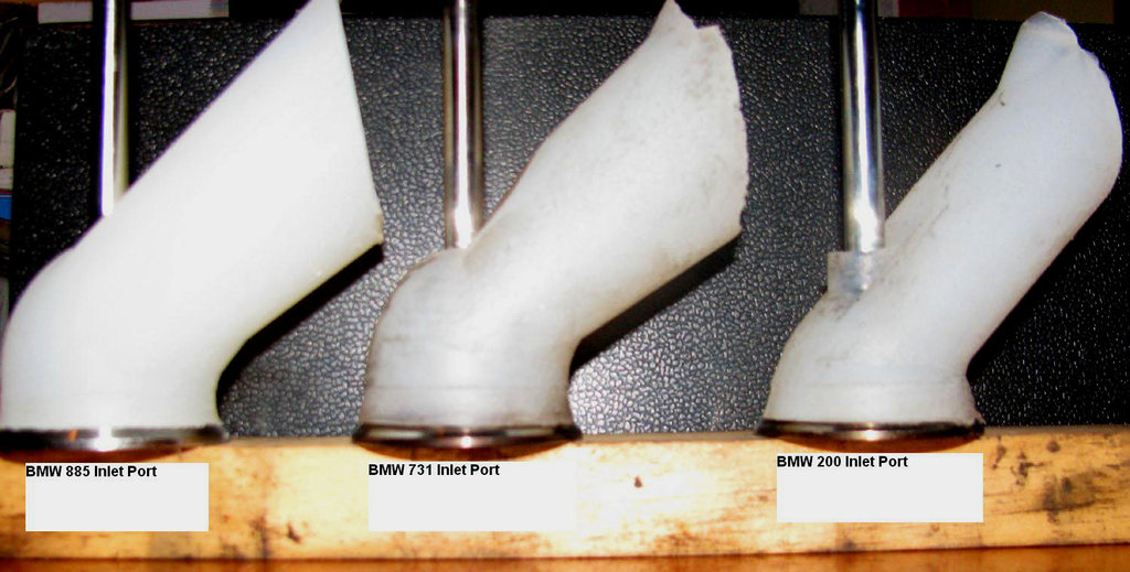

Цилиндрова глава
За М20 има три вида глави. Най-старата (тип 200) се използва при Е21 320i и 323i. Тя има малки смукателни и изпускателни портове, 40мм смукателни и 34 мм изпускателни клапани. По-късно тя се е използвала и при 325е и 525е, като три от маслопроводите са запушени (eta моторите са с 4 лагера на разпределителния вал).
Следващата (тип 731) глава е въведена при Е30 320i и 323i. Тя е с по-големи портове, но има същата горивна камера и клапани.
Последния тип глава (885) се използва при М20В25 – E30 325i и е34 525i (12v). Тя също е с по-големи портове и по големи клапани (42/36мм). Изпускателните портове са подобни на тези при 731, а смукателните са с различна форма, вместо да са радикално по-големи.
Най добре е да се използва 885-глава но и 731 е способна да пропусне достатъчно въздух за 200+ к.с.

Това може да ви се стори интересно. От тук : http://e30tech.com/forum/showthread.php?p=1258122
Стара е темата, но има страшно много и полезна информация. Стига да ви се занимава да я четете... :thumbsup:
885731200inlet1.jpg [ 129.3 KiB | Прегледано 10930 пъти ]
