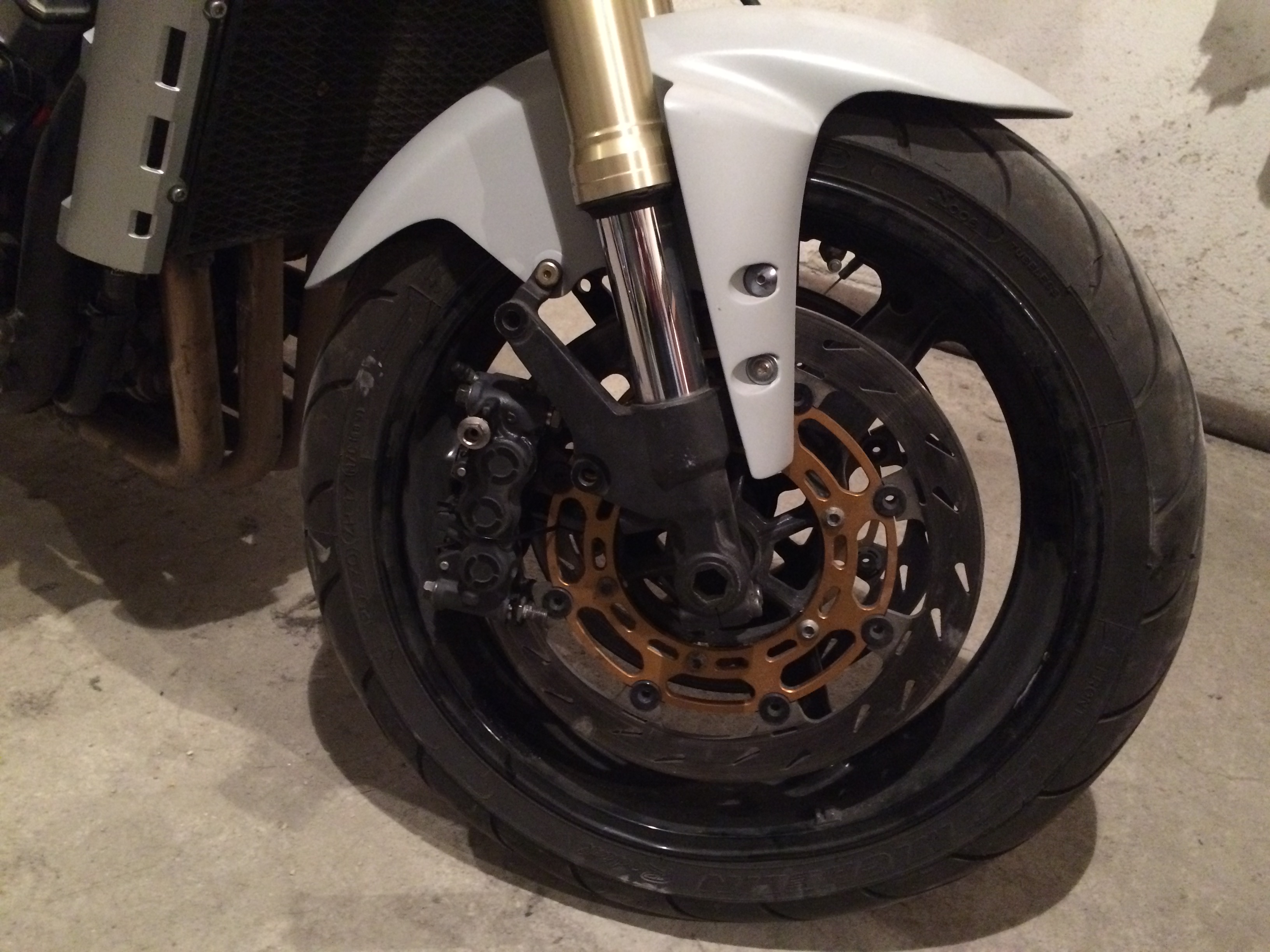

Минаваме на предни дискове 320 мм. (съществуващите са 298 мм.) в комбинация с 6-бутални спирачни апарати.
Дисковете ги напазарувах днес, ще им пусна снимки, като дойдат. Само ще ви кажа, че намирането на 320 мм. спирачни дискове с междуболтово 6х150 (без офсет) беше ебати и приключението.
Другата особеност, която констатитах днес, е че радиусът на ефективната спирачна площ при 298 мм. дискове е 35 мм., а при 320 мм. дискове е 30 мм.
Накладките са различни, както и спирачните апарати "хапят" различно.

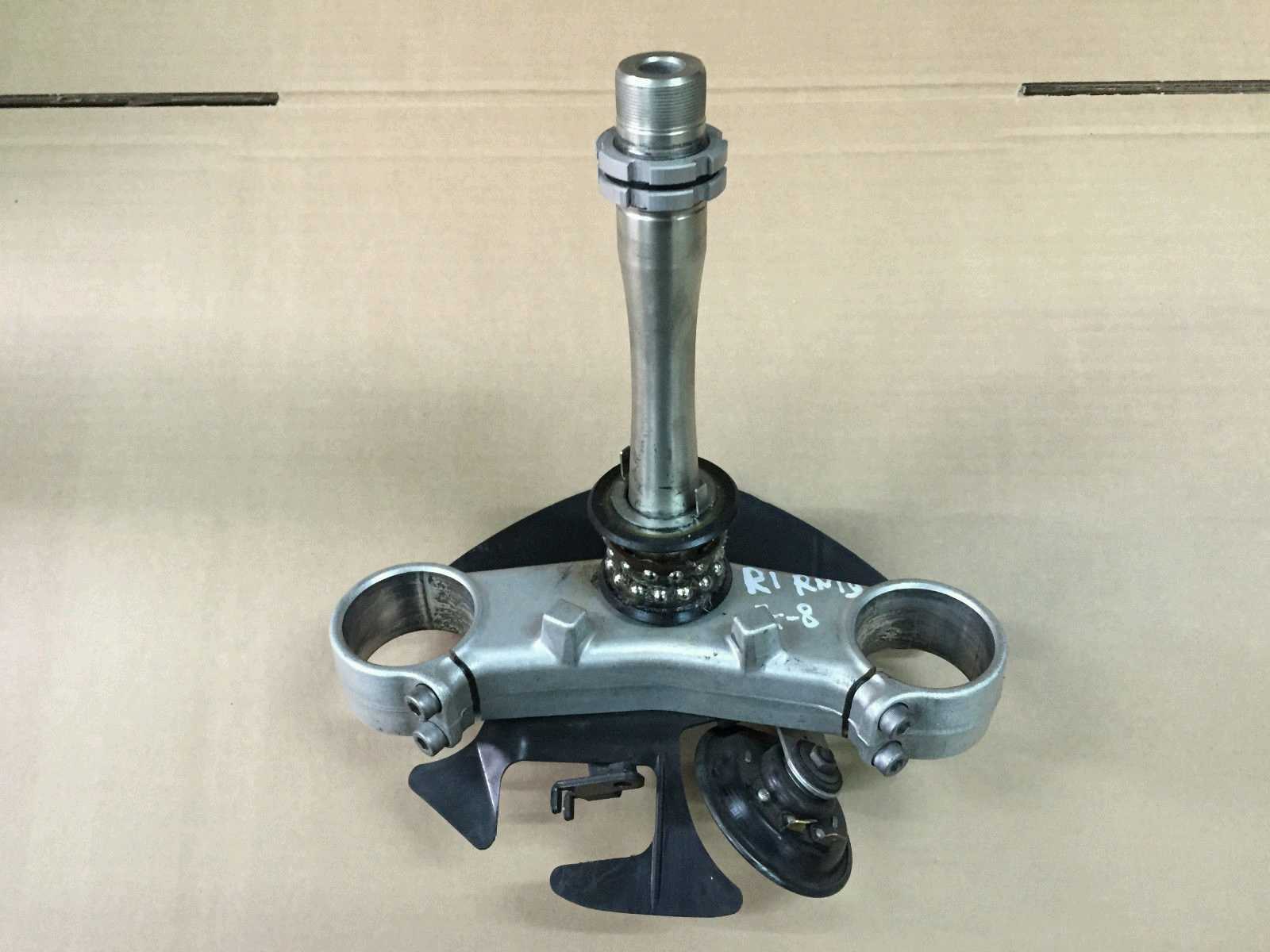

С триста зора успях да си намеря и долен трипътник.
rn19 lower forks clamp.jpg (81.99 KiB) Прегледано 11141 пъти

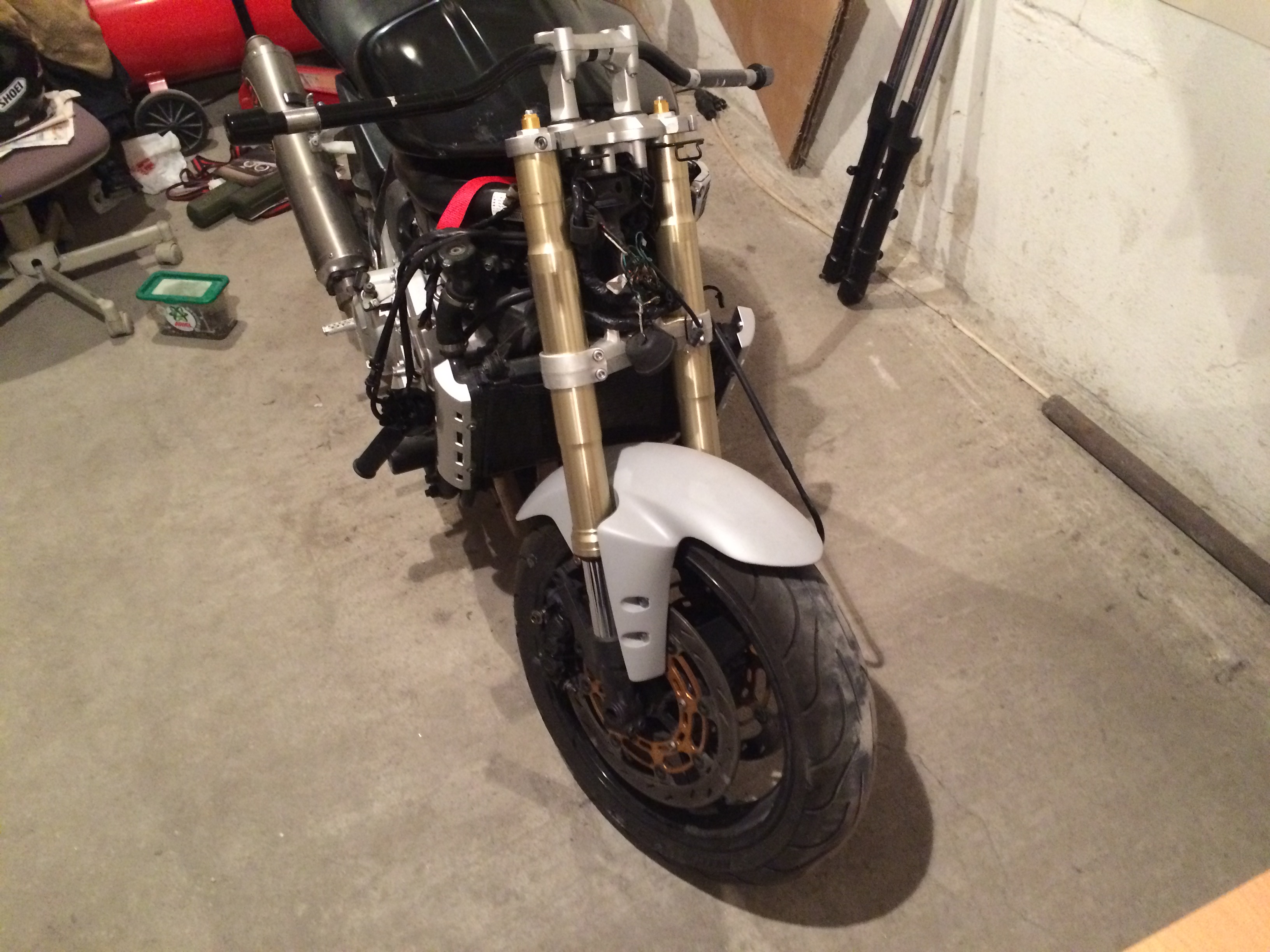

Да актуализираме малко темата...

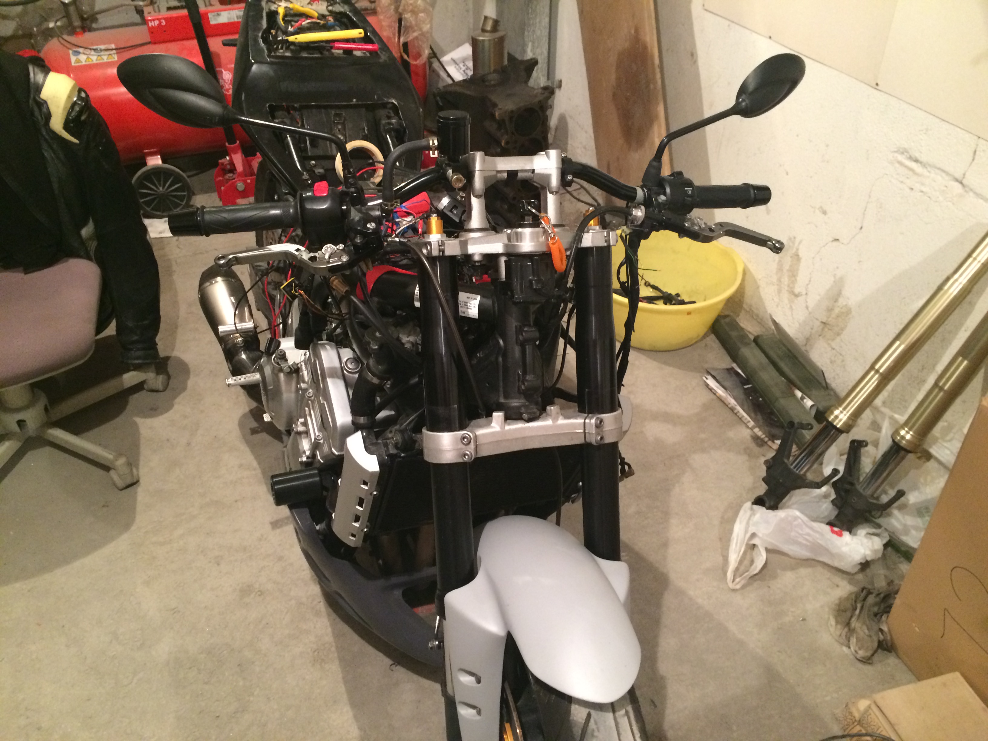

Обърнатите колове, монтирани с трипътниците. Оста между долния и горния трипътник ме поизмъчи, но накрая заспа.

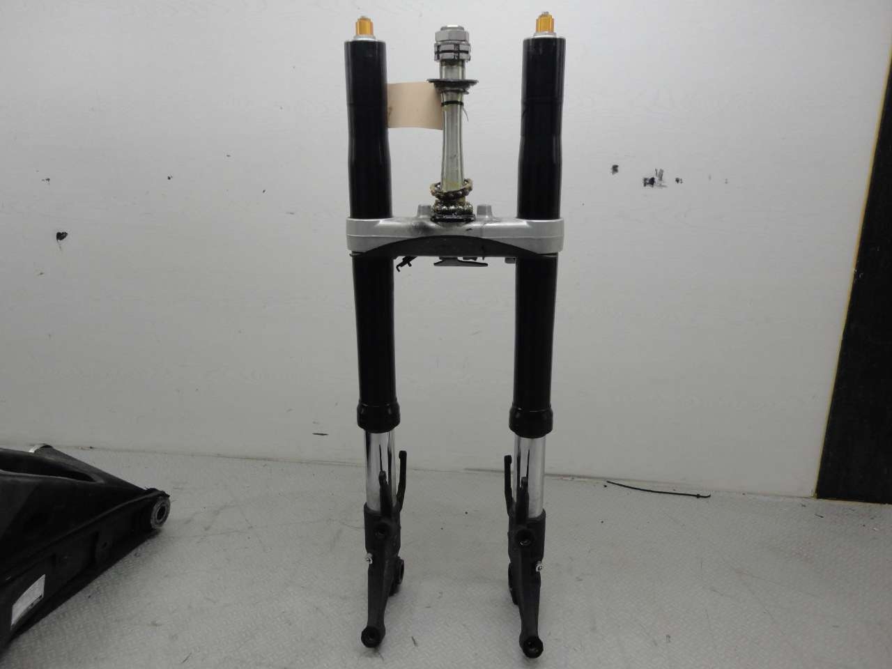

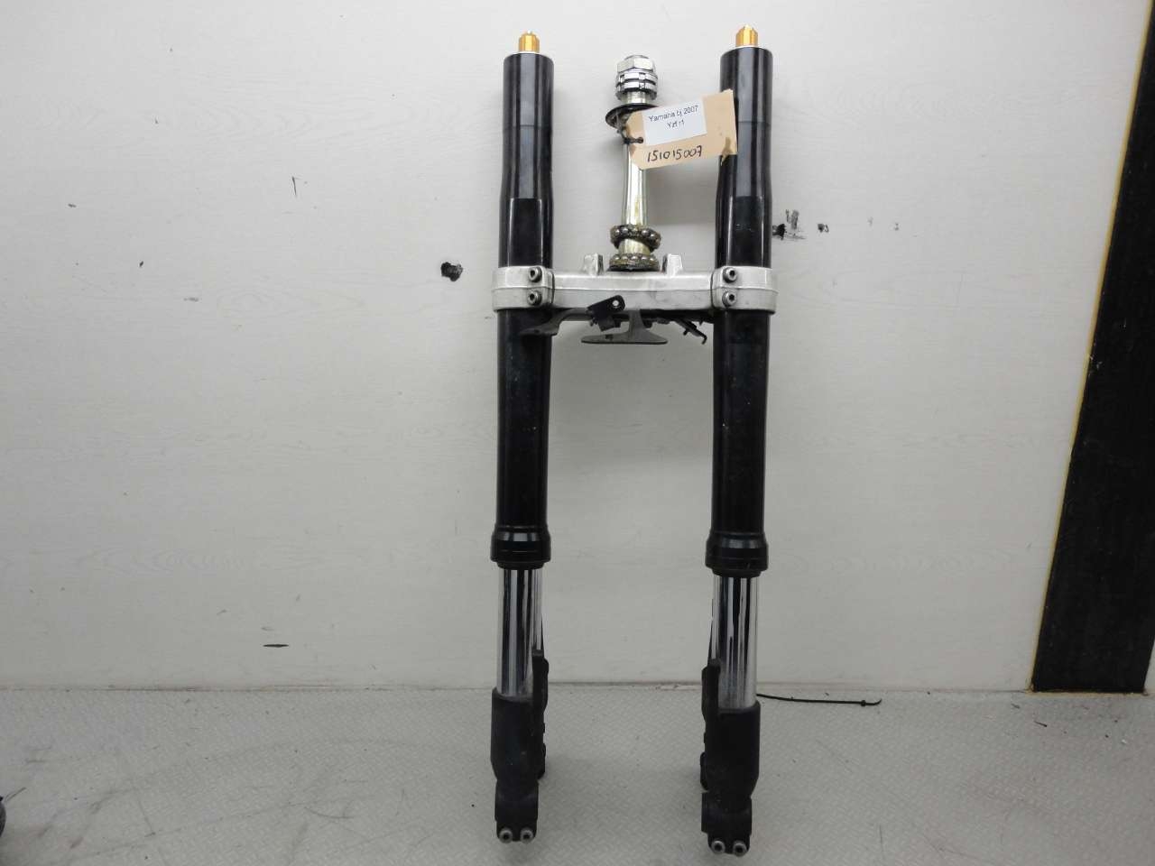

Първоначално идеята беше 6-буталните спирачни апарати да бъдат монтирани на тези колове (които са в перфектно състояние и ги намерих на много ниска цена), като за целта се направят адапторни планки от аксиално към радиално захващане на спирачните апарати... но колкото повече време минаваше, толков повече запозвах да не харесвам тази идея. Не че няма да стане здраво и надеждно, но мисълта за още тегло и то като подресорна маса, никак не ми харесваше.

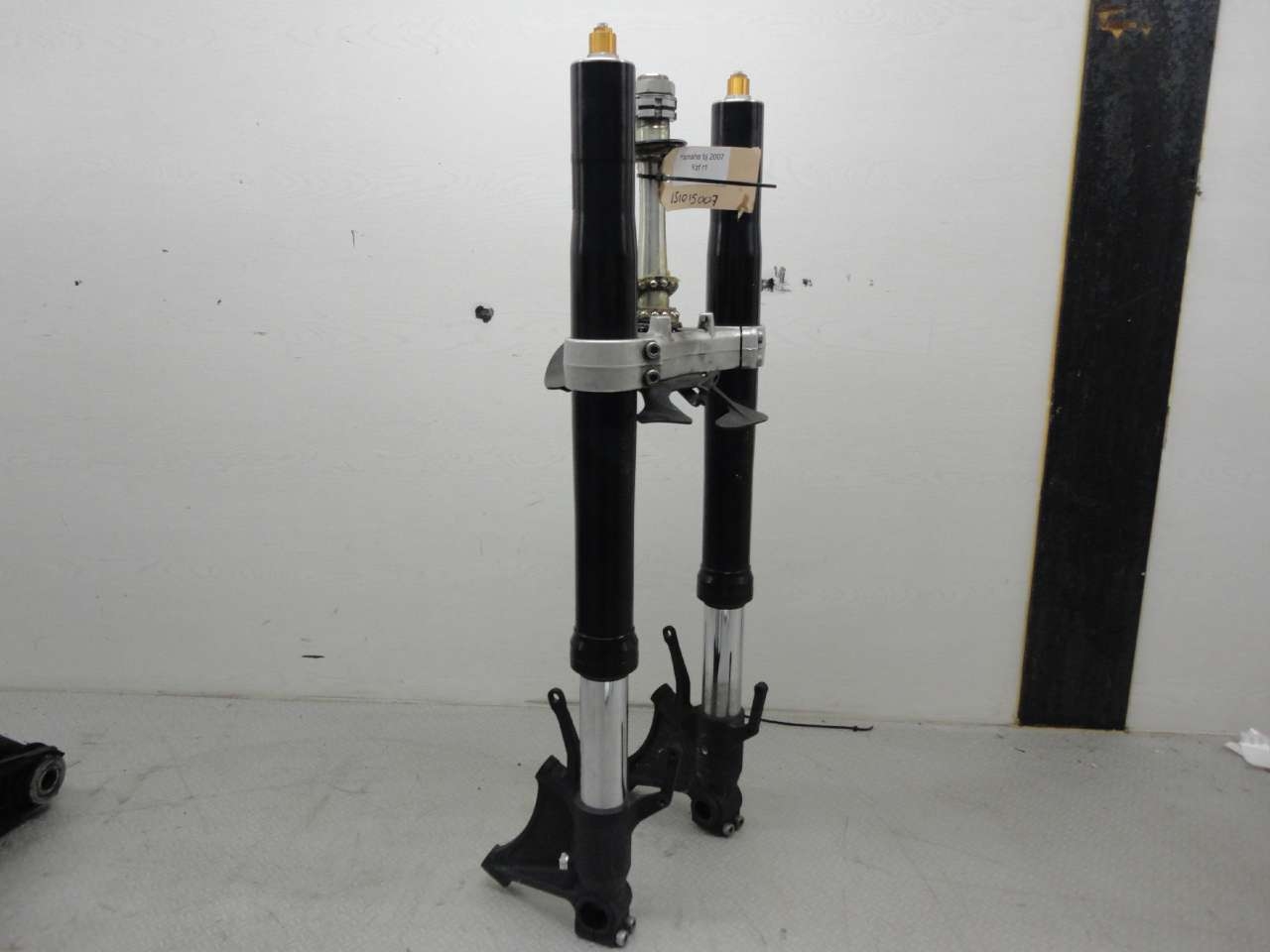

И започна едно епично търсене на колове от Ямашка Р1, 2007-2008г. Само че се оказа, че тези Ямашки са били произвеждани всичко на всичко около година и три месеца... а и при катастрофите с мотор, около 90%+ са предни удари, при които го отнасят първи коловете.
Единствените читави, които успях да намеря, се предлагаха само в ebay.de, на неприятна цена. След известно циганене с продавача, цената падна и стана само малко по-неприятна, но нямах избор и не ми се рискуваше да ги изпусна и да замине сезона.
След като пристигнат, следва директен монтаж на колове, спирачни апарати (с лека корекция в позицията, защото оригинално хапят 310 мм. дискове, а сега ще им се наложи да хапят 320 мм. дискове) и преден калник. След боя на калника и монтаж на новите спирачни маркучи с метална оплетка, предницата ще е завършена. И с новата радиална спирачна помпа от S1000RR, се надявам спирането да се доближи доста до това на Черната Мамба.

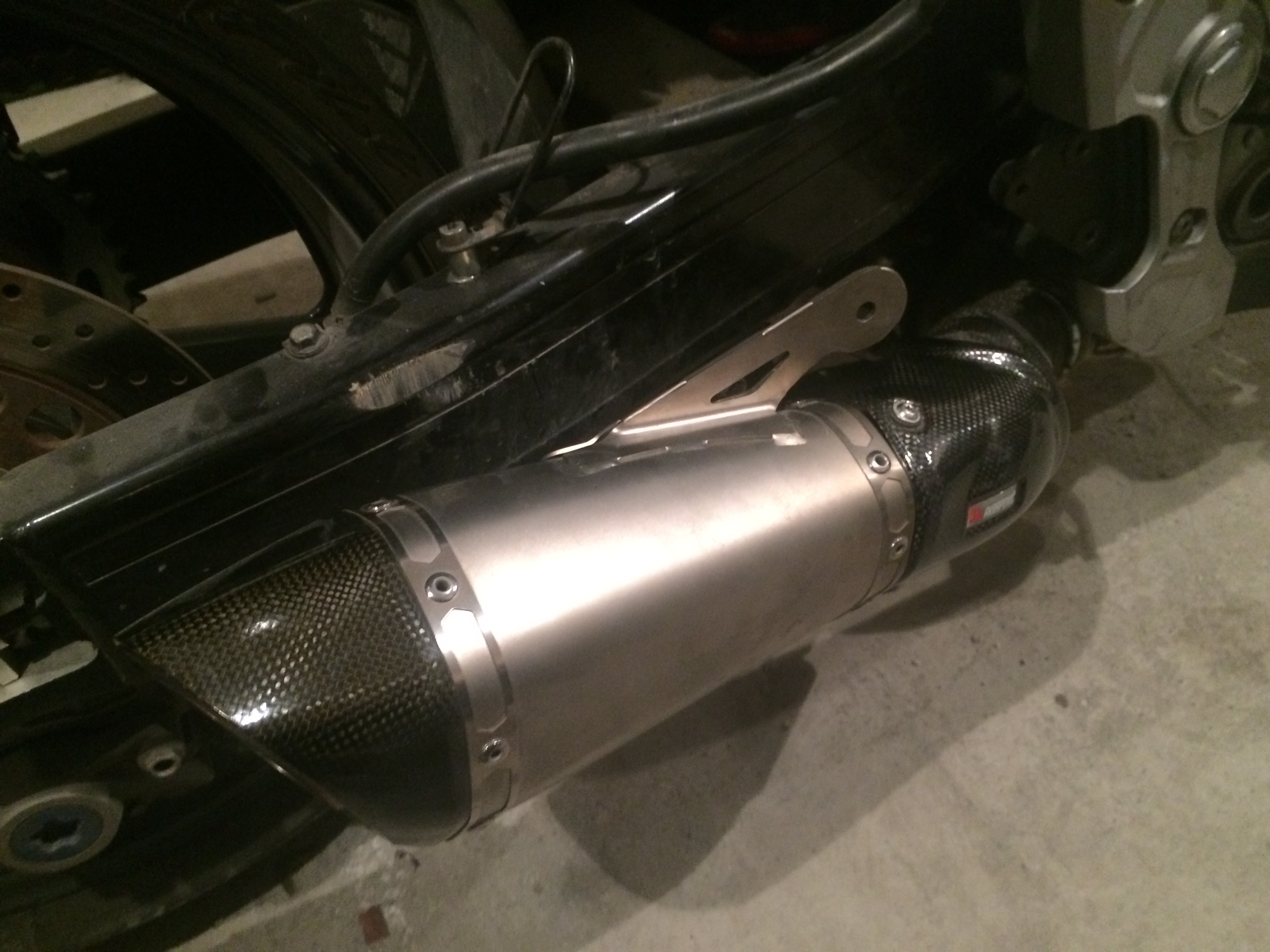

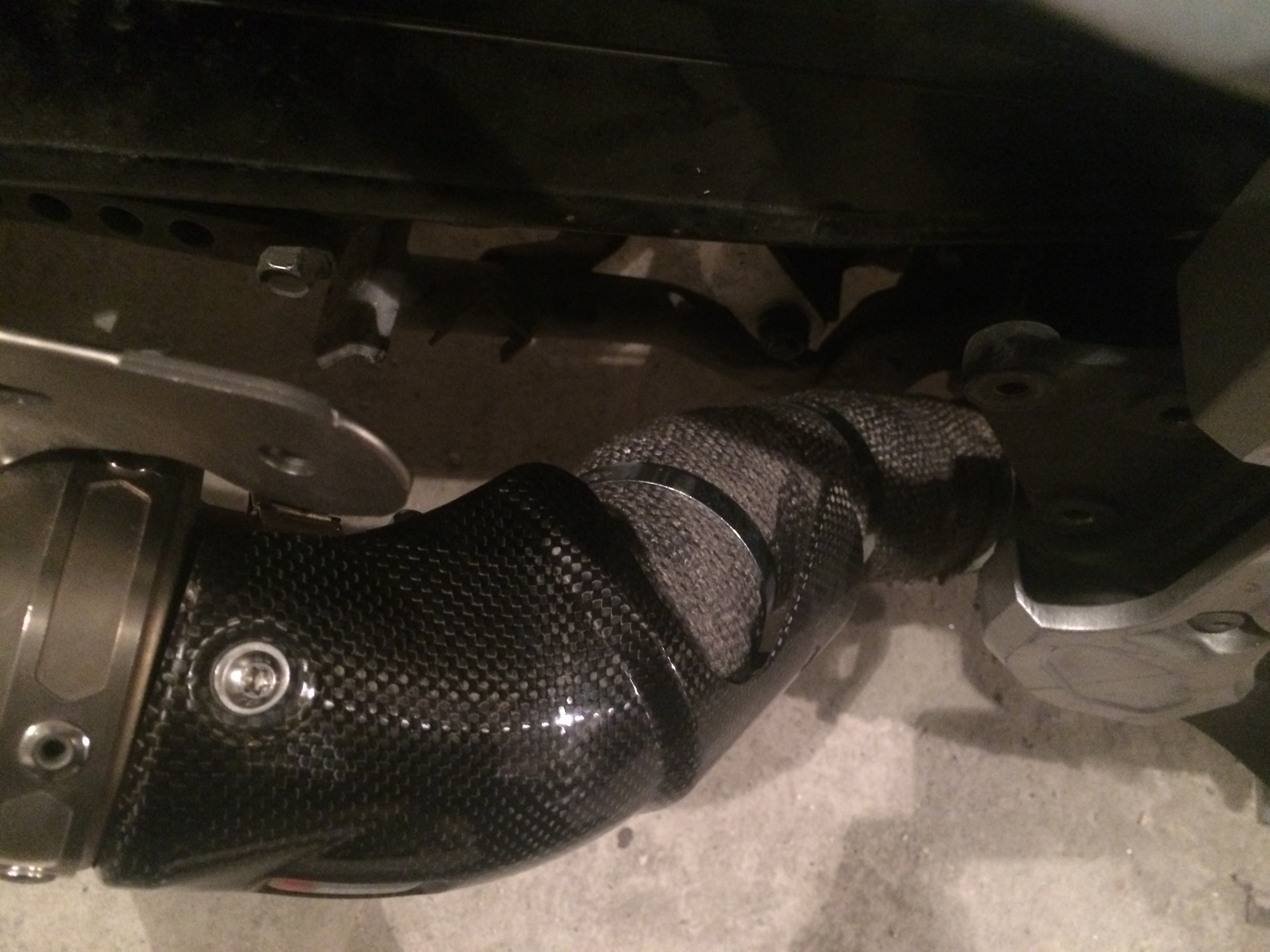

Също така, коригирах генерацията, за да може да се монтира новото гърне, очаквам звука да се промени доста.

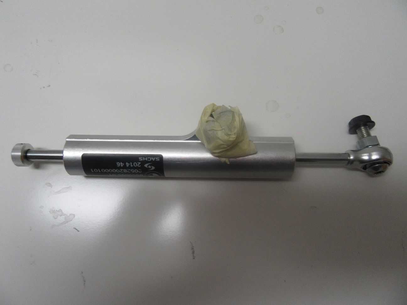

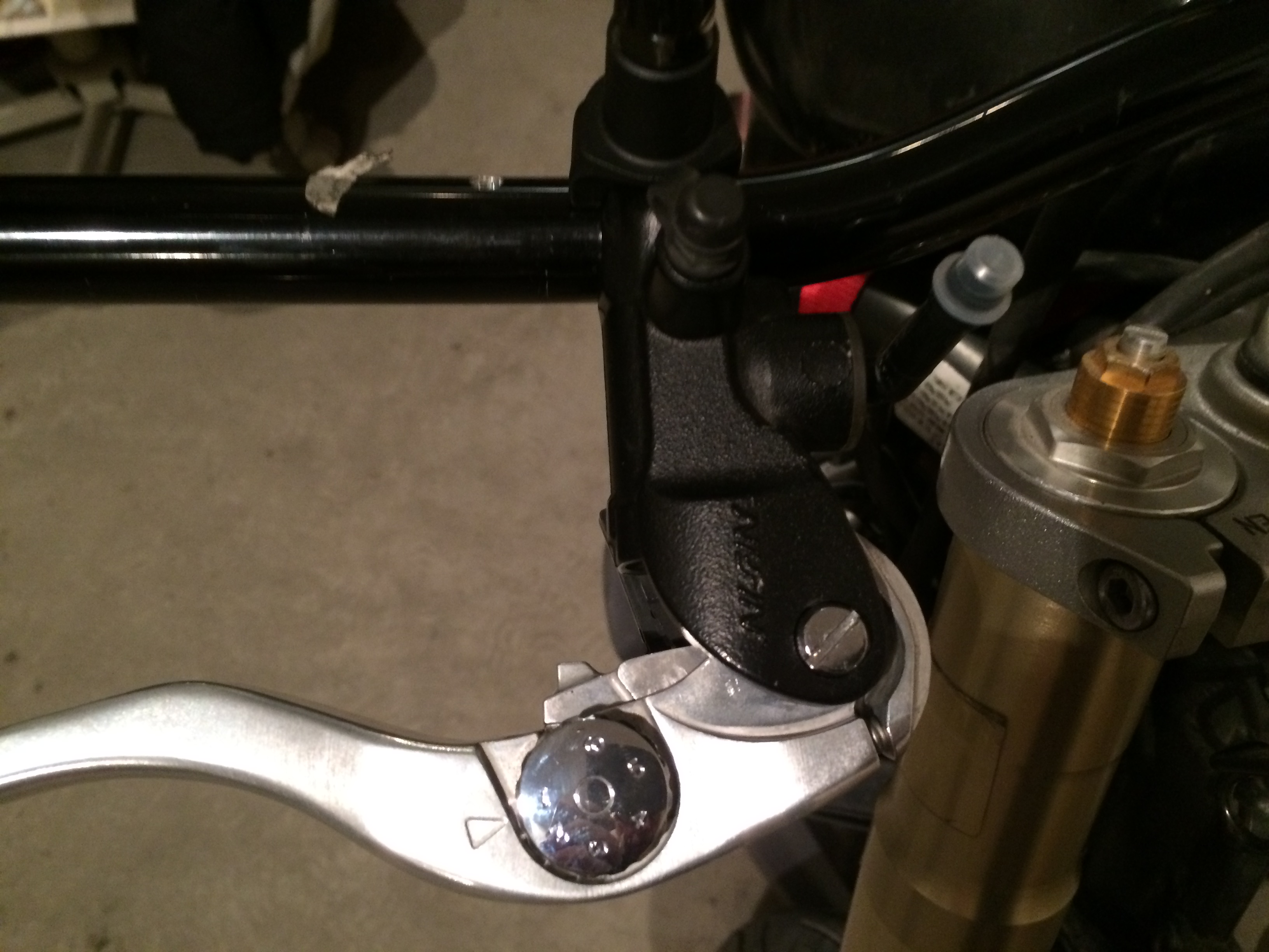

Също взех и демпфер за кормилото, пак от S1000RR с възможност за регулиране на твърдостта. Изпитал съм му възможностите в реални условия, работи уникално.

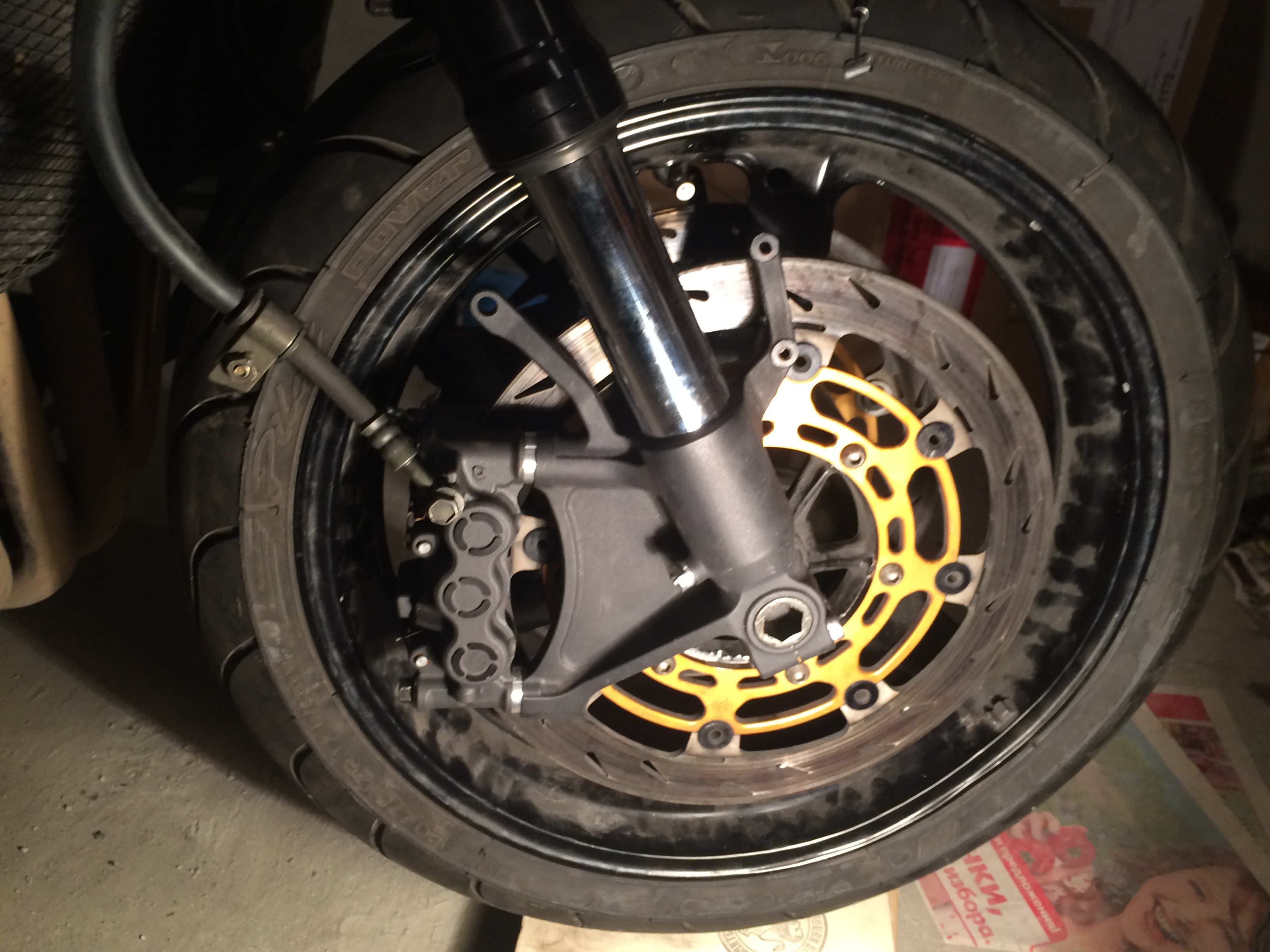

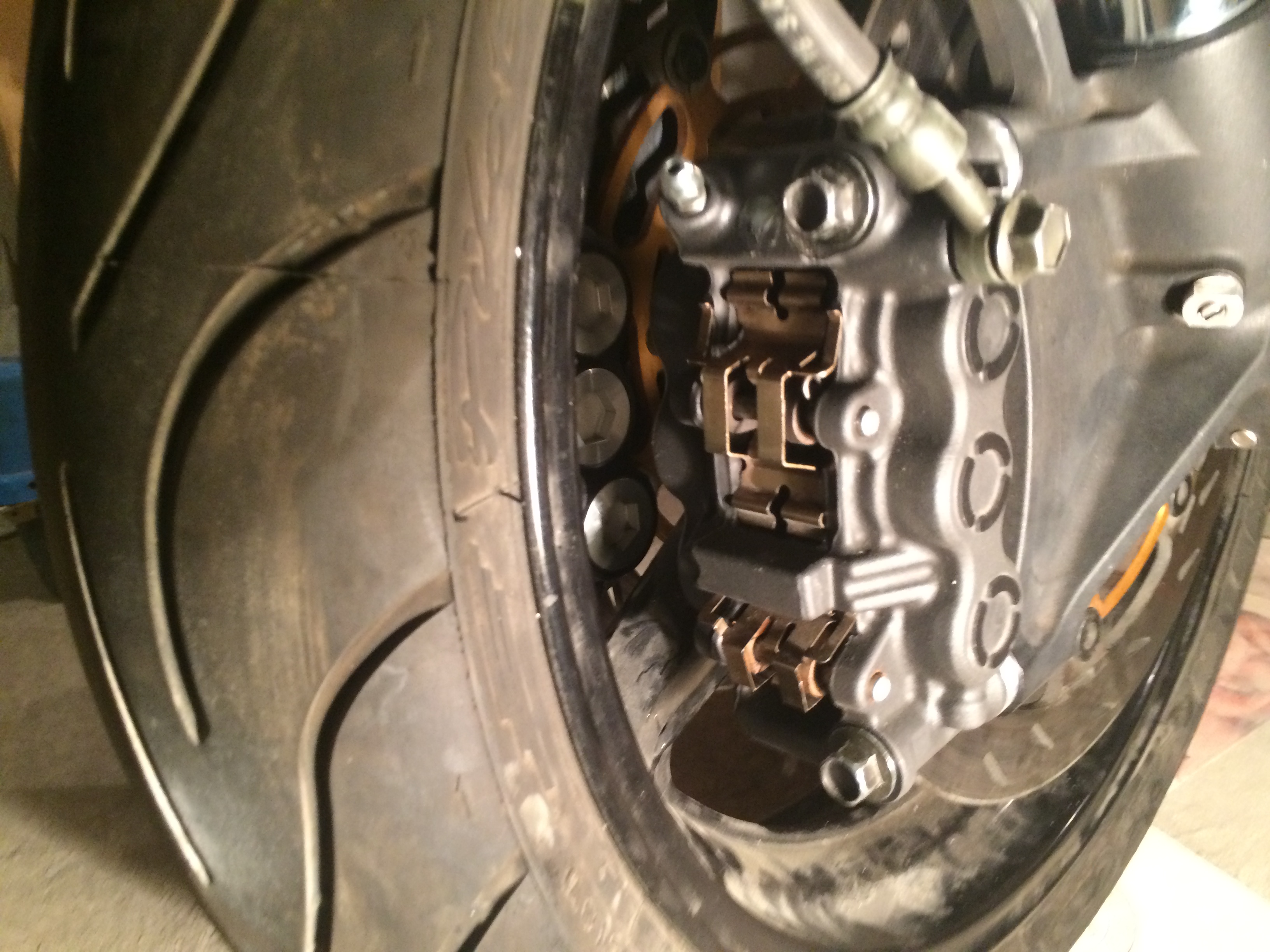

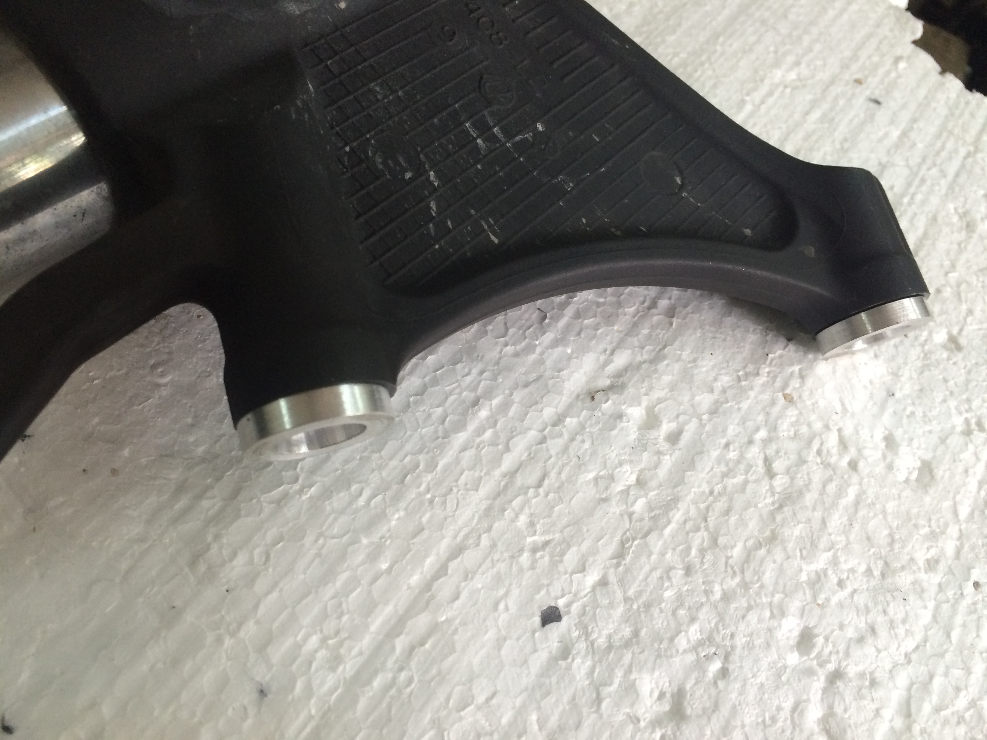

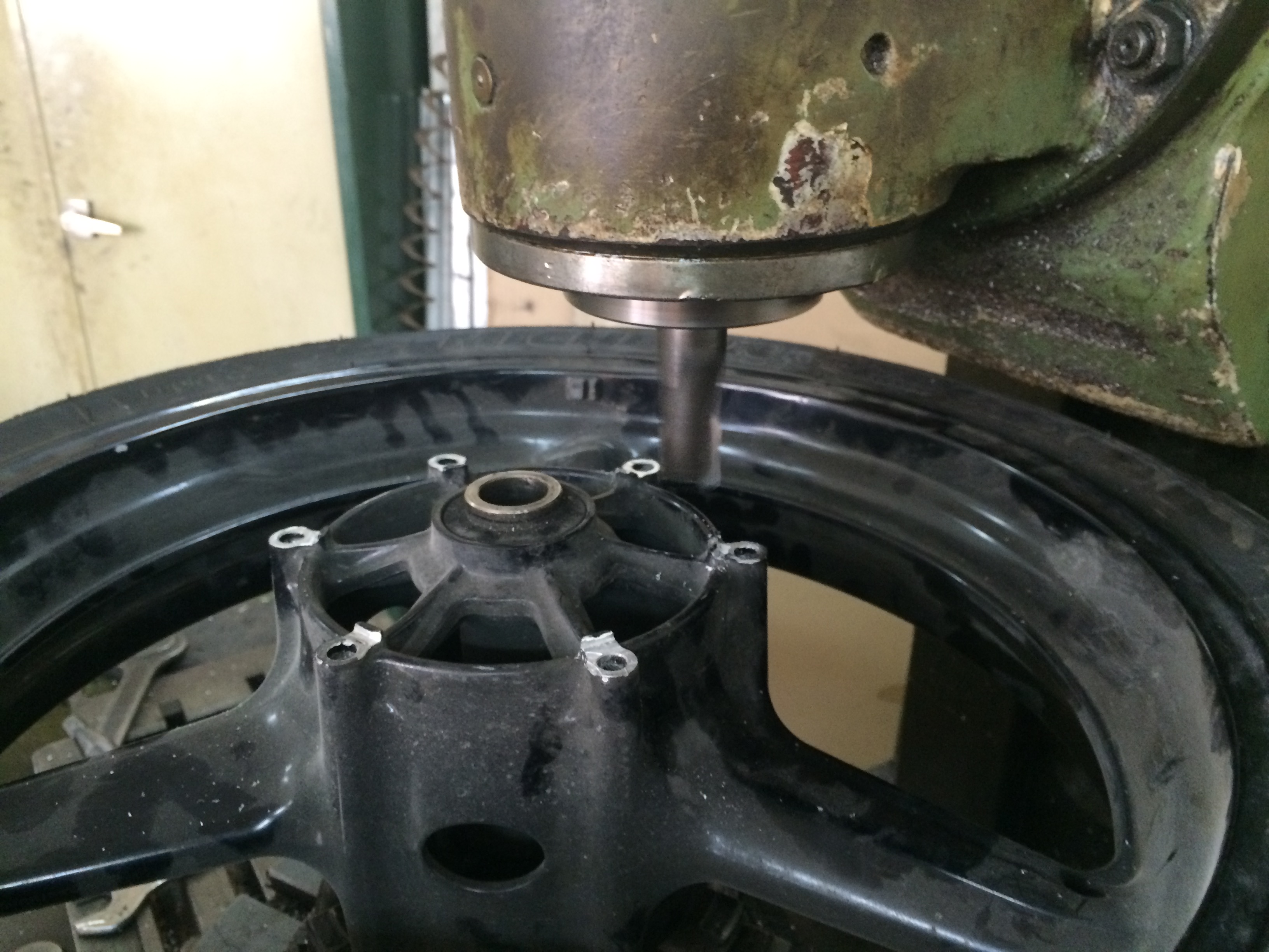

Вчера се заиграх малко със спирачките. Оказа се, че заради джантата, дисковете излизат настрани с 1.85 мм. Последва това:
Също така, коловете и апаратите оригинално са за 310 мм. дискове, а аз съм сложил 320 мм.
Лечението:
И в крайна сметка:
Доволен съм. :smokin:

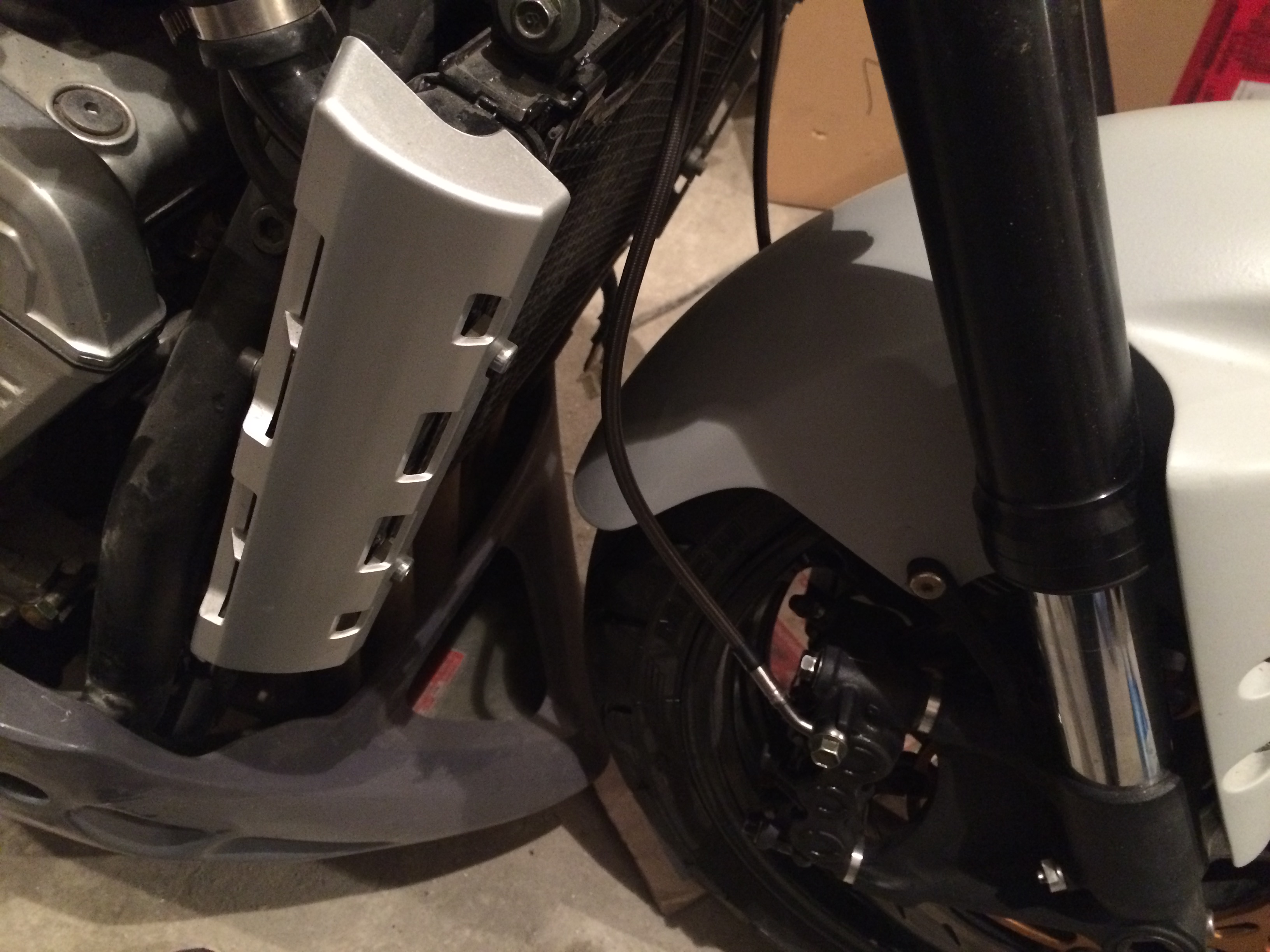

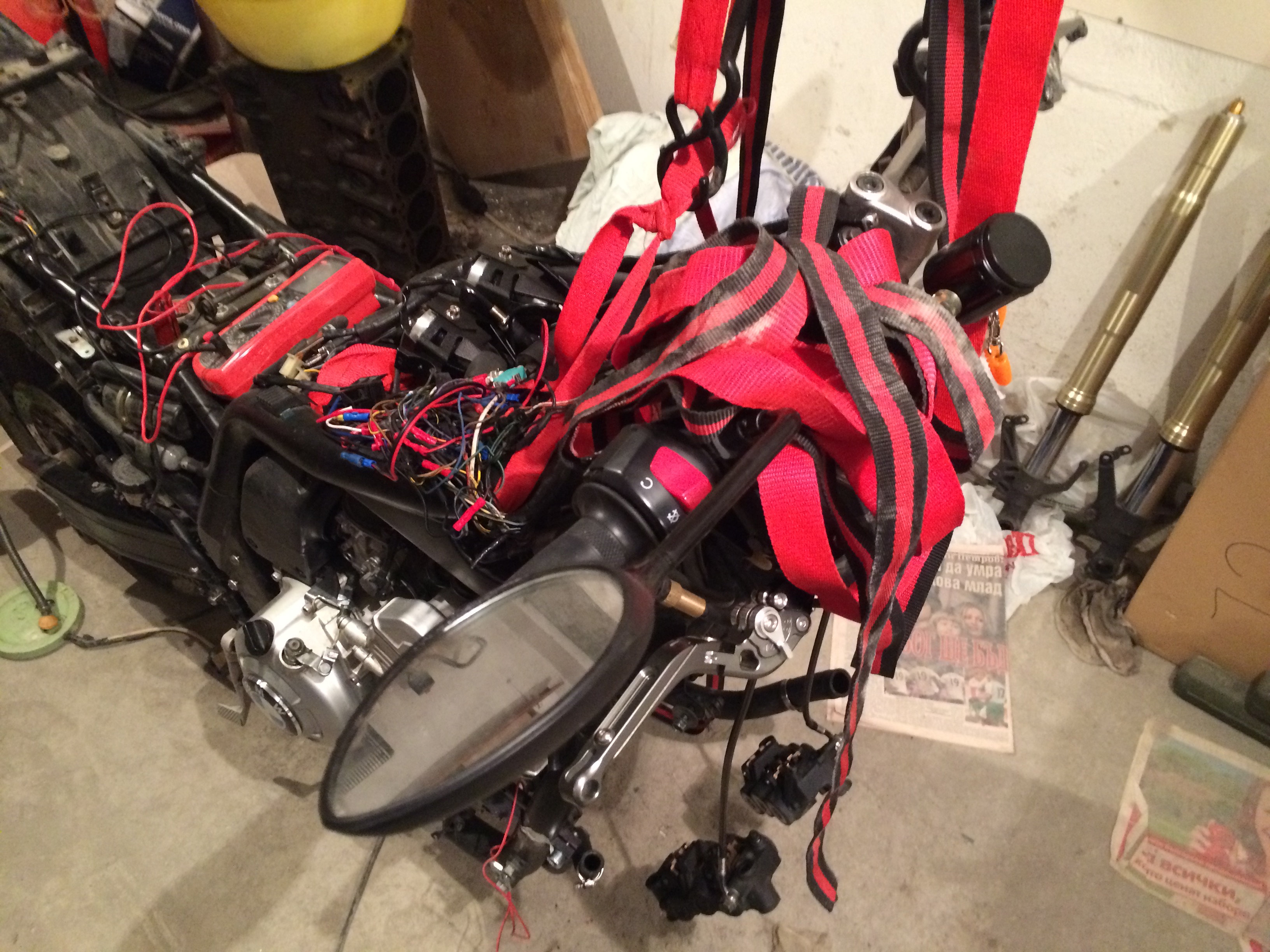

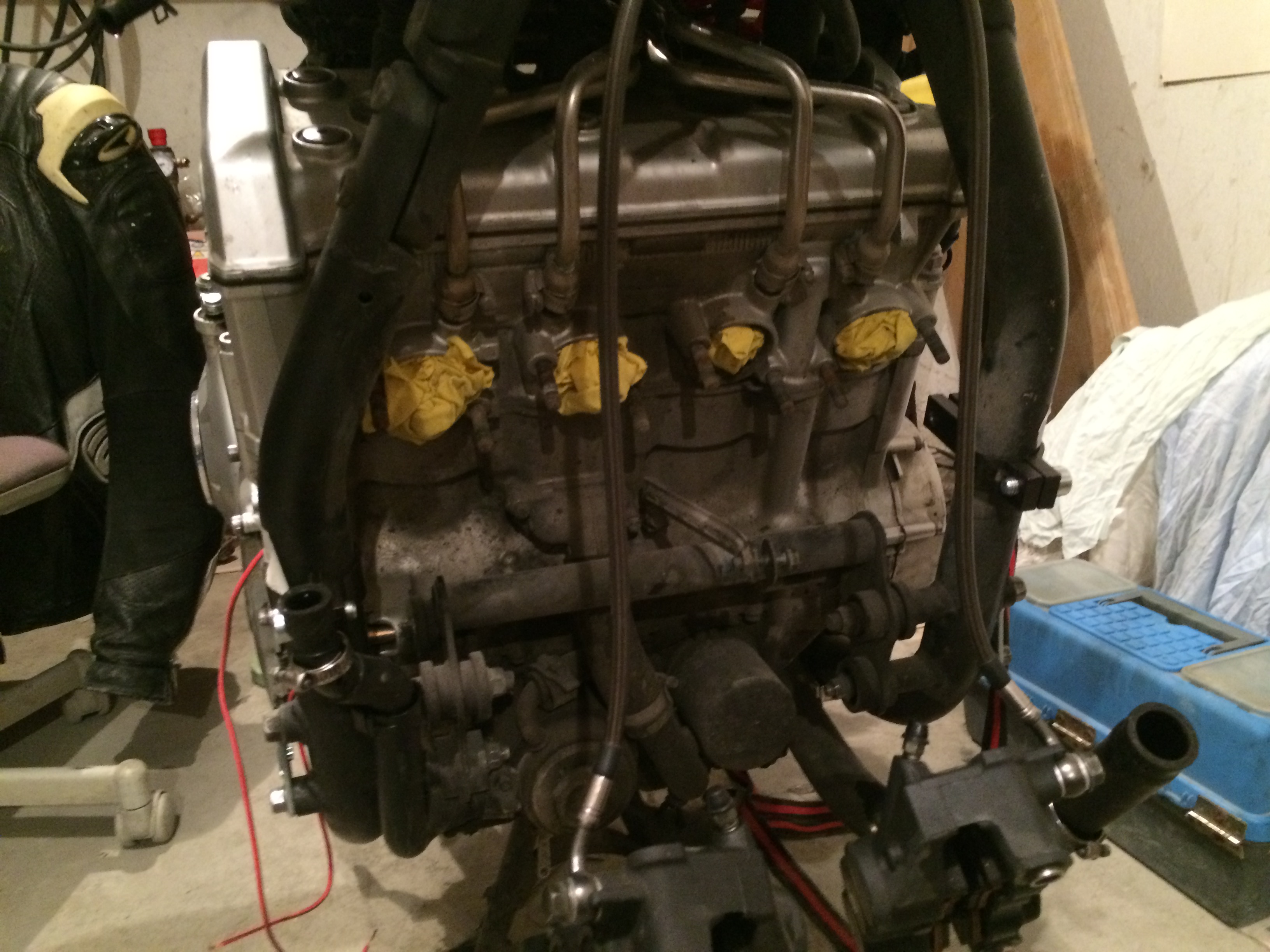

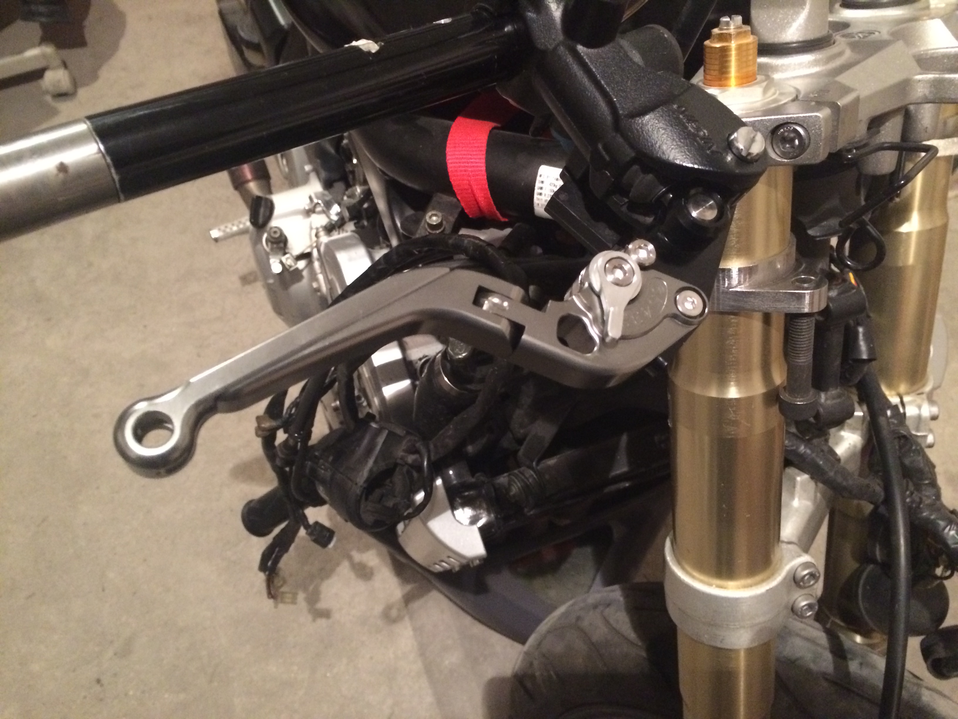

Сложих армирани спирачни маркучи, които трябва да подобрят спирането още повече.

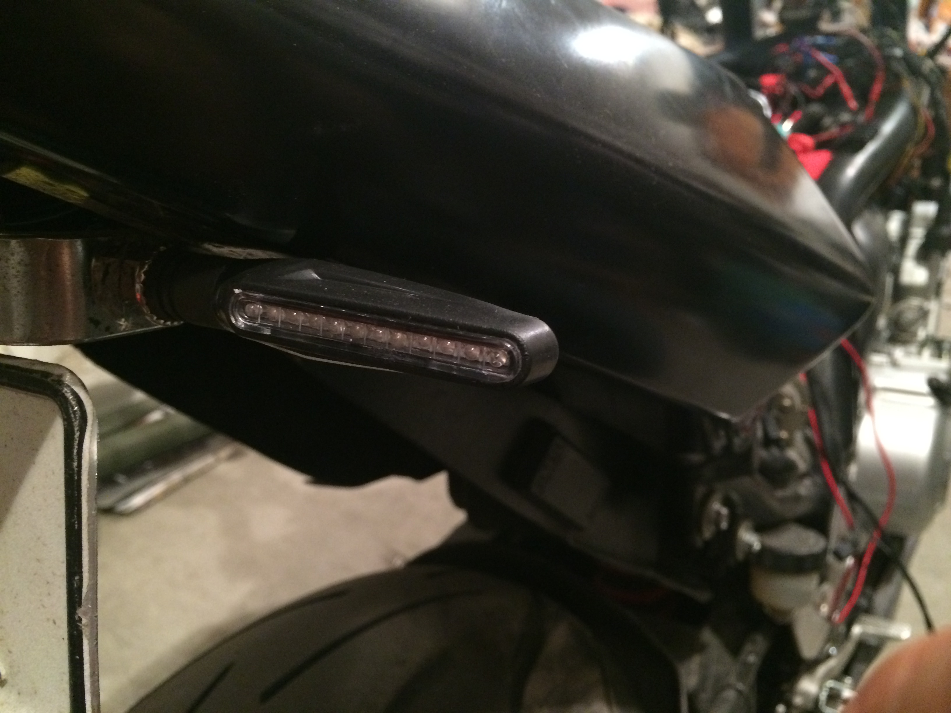

Диодни мигачи отзад:

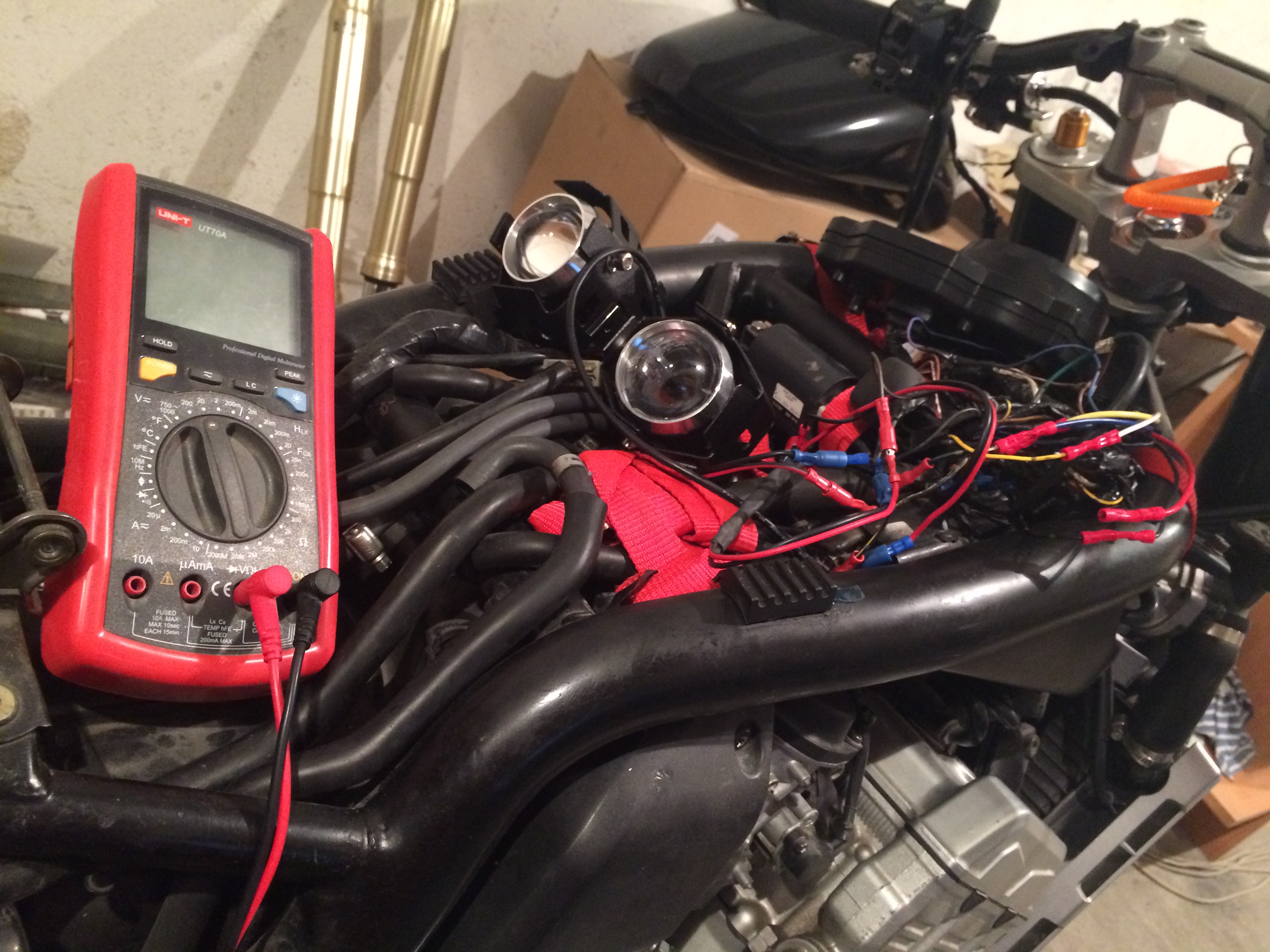

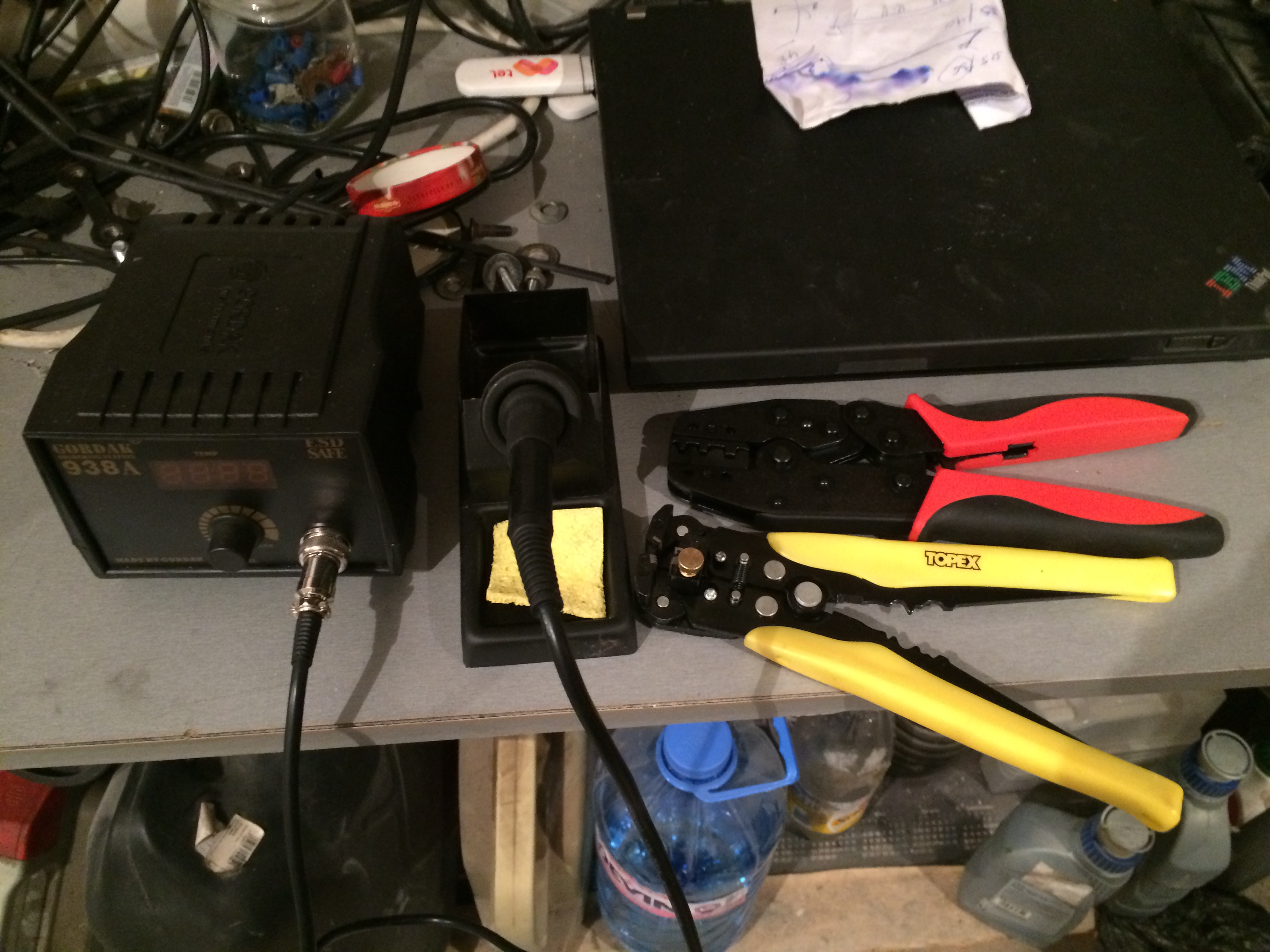

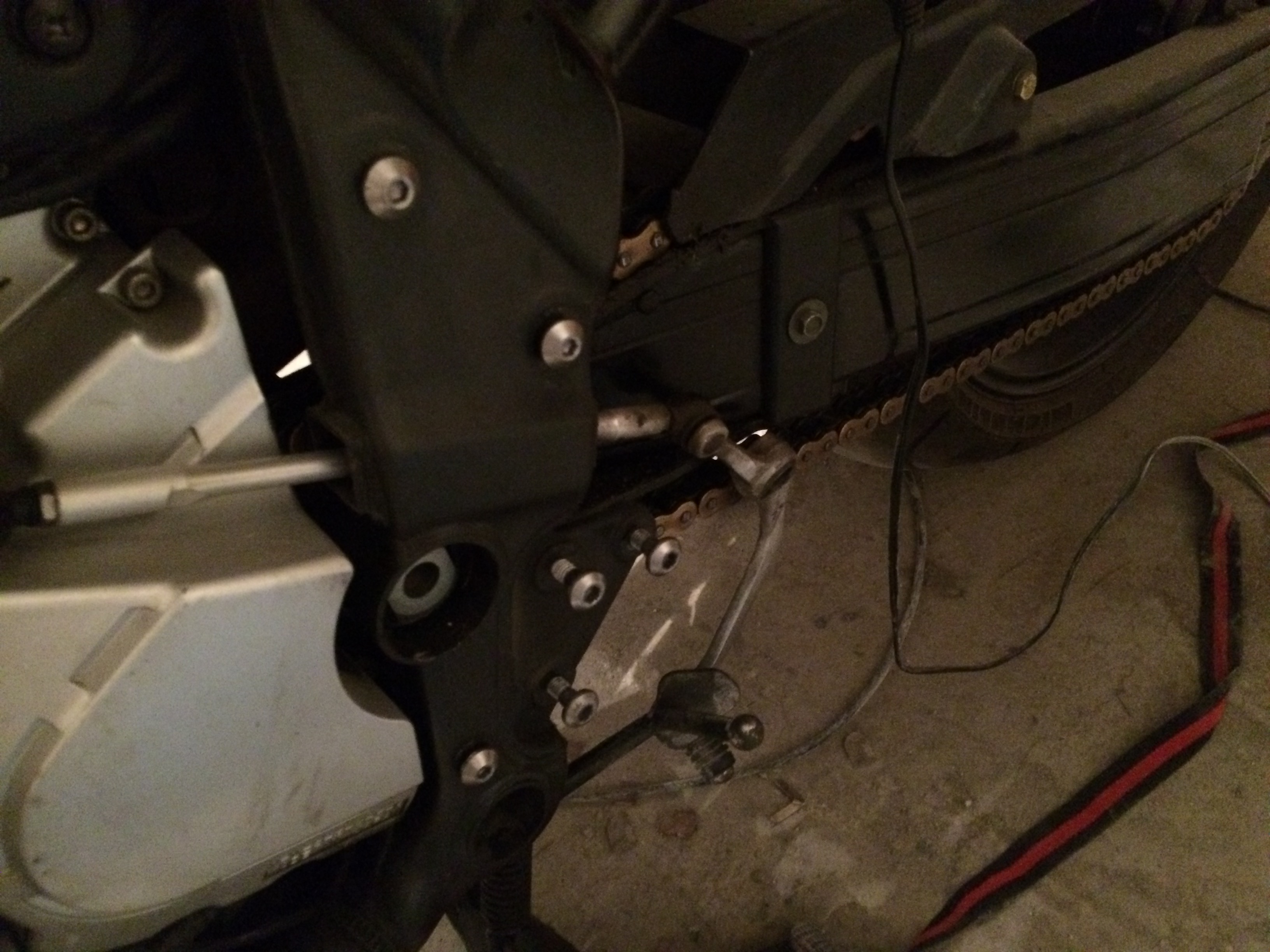

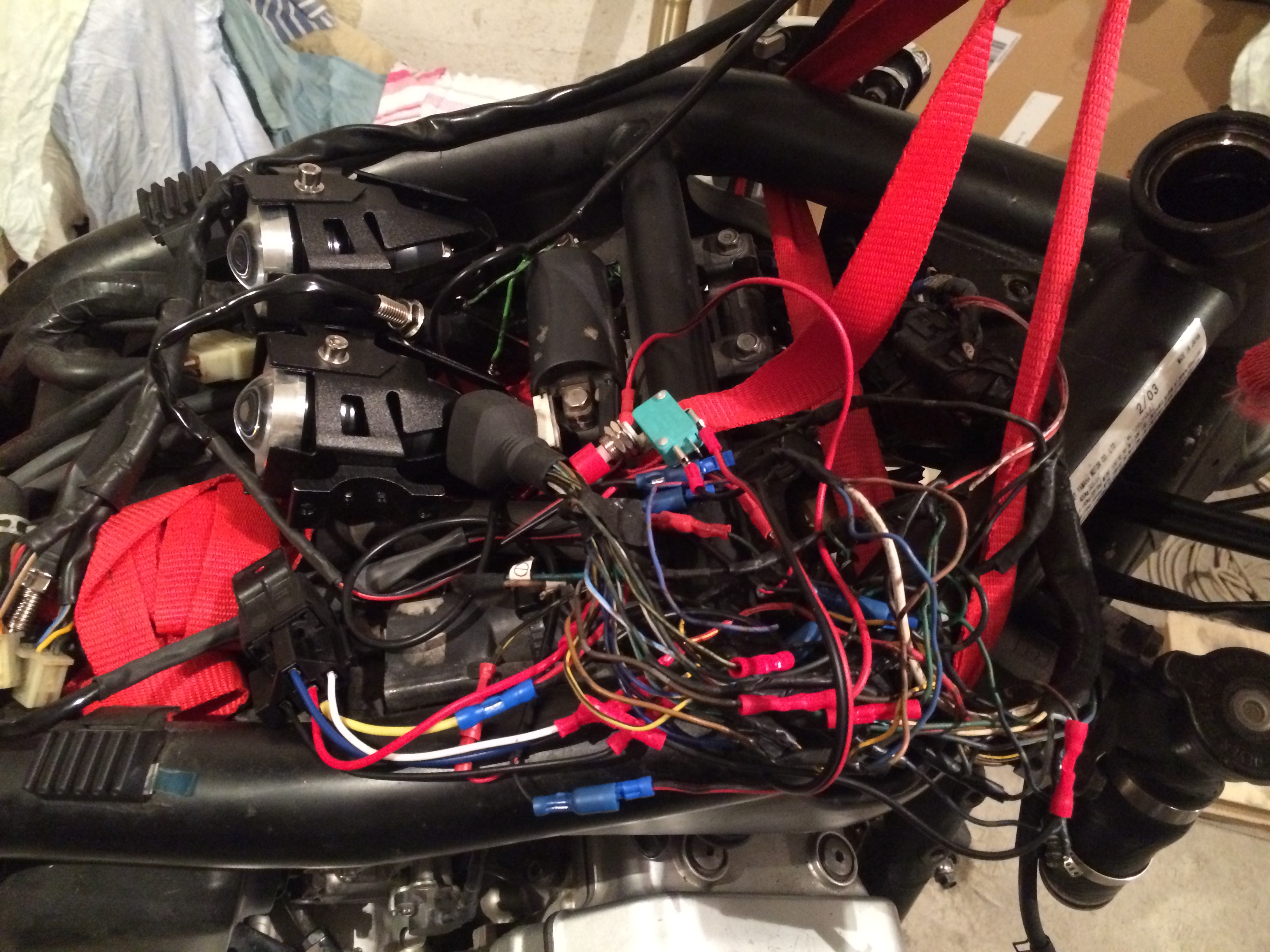

Не намерих жичкаджия, който да се навие да оправи жицата и се захванах сам. По-късно разбрах защо никой от двамата жичкаджии, които идваха да огледат жицата, не се нави. Оказа се, че някой яко е усрал нещата. Снаждано, връзвано на ръка, тук там някоя рехава спойка, изолирбанда е "тука има, тука нема" и т.н. ужасии. Наложи се да се захвана с това, което най не обичам - жица. За целта закупихме някои помощни средства:
Тук вече съм прехвърлил двата висящи предни снопа отзад под резервоара.
Вече имаме доста по-изчистен вид на предницата.
Пооправих най-инфарктните снадки, но има още много работа. Вързах фарове и мигачи (и понеже са диодни, искат поляризация, та падно едно мерене и сучене... :hihi: ) Цокълът на релето за светлините се крепеше на магия на кабелите. Отделно насаждани различни кабели с различни сечения и цветове, неотговарящи на тези по схемите, тотално мазало...

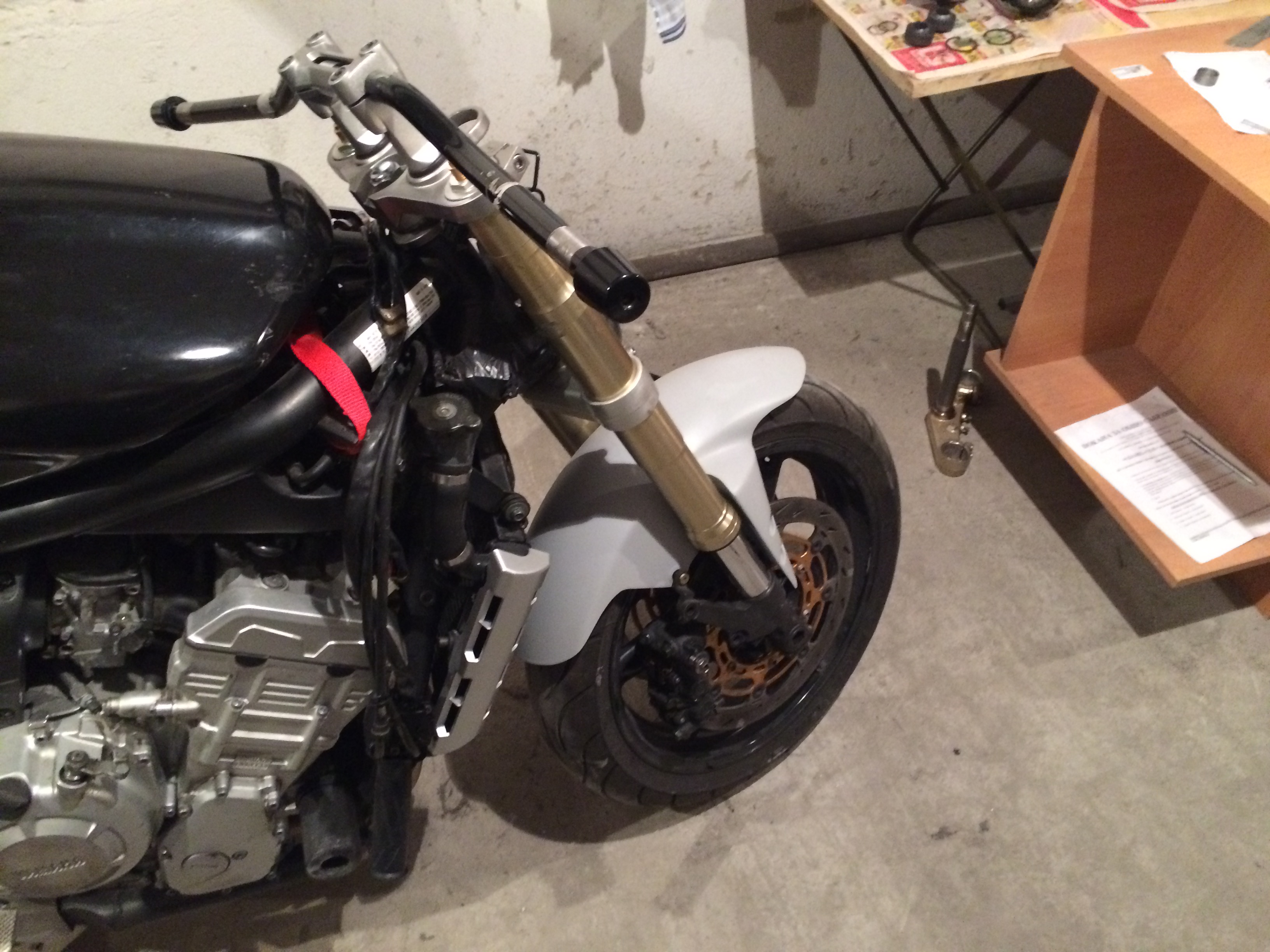

Дадох резервоара, новия калник, опашката и някои дребни части на боя, да се освежат.

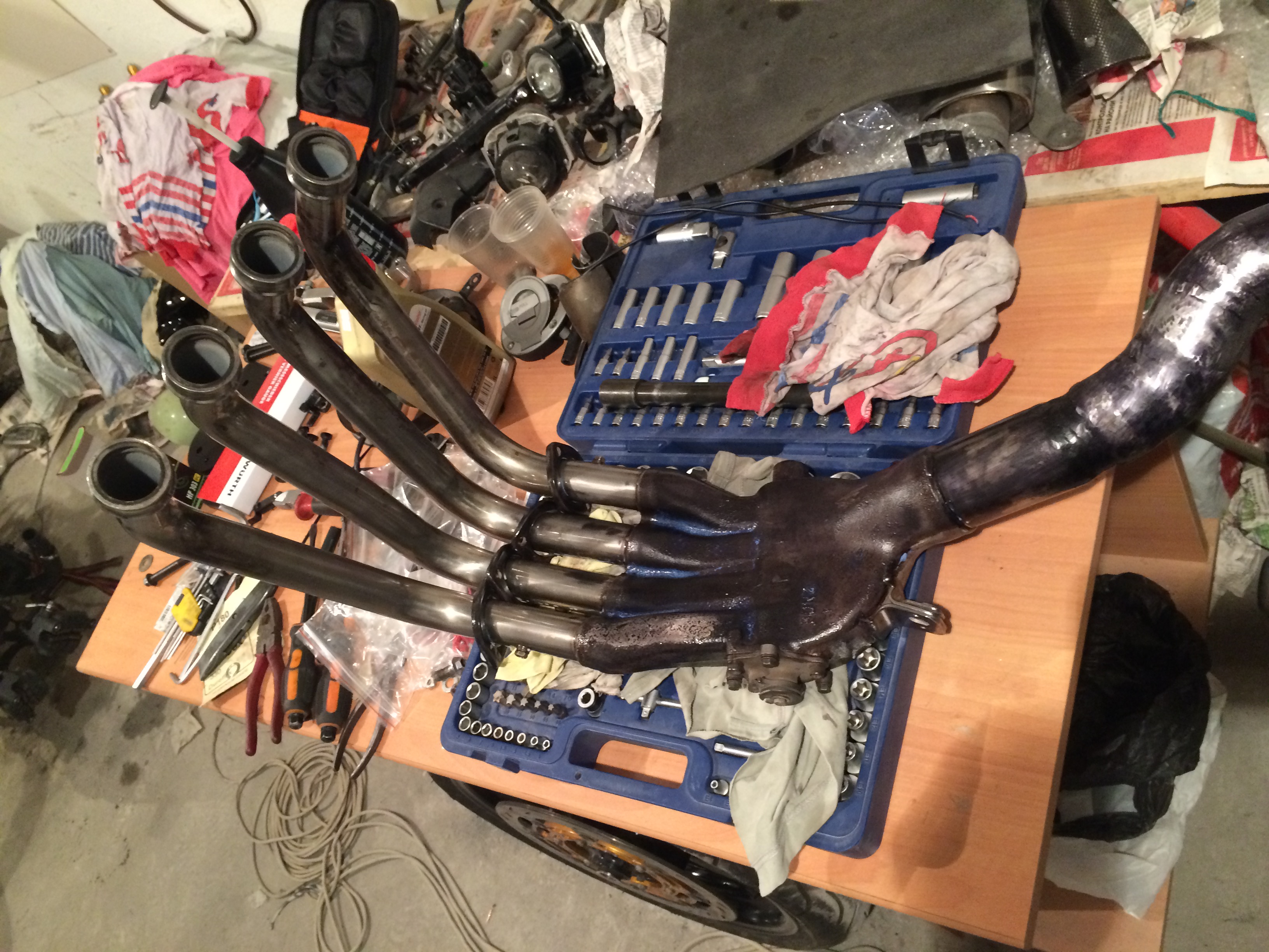

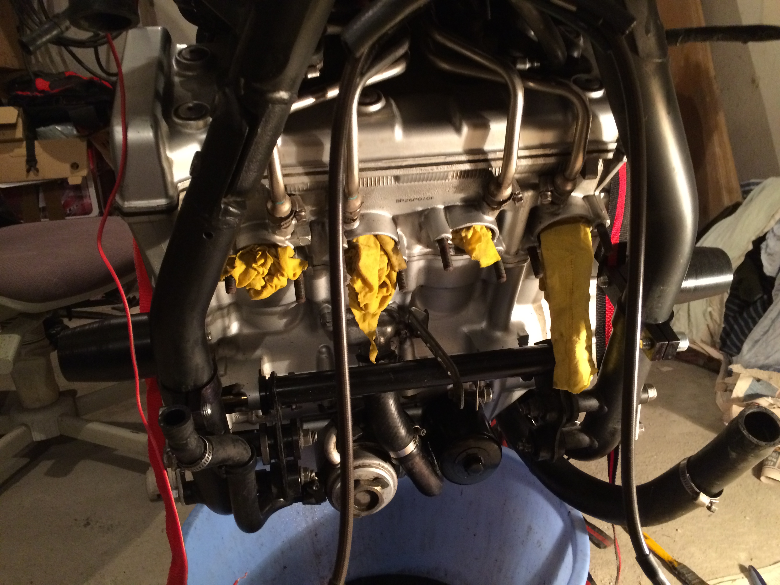

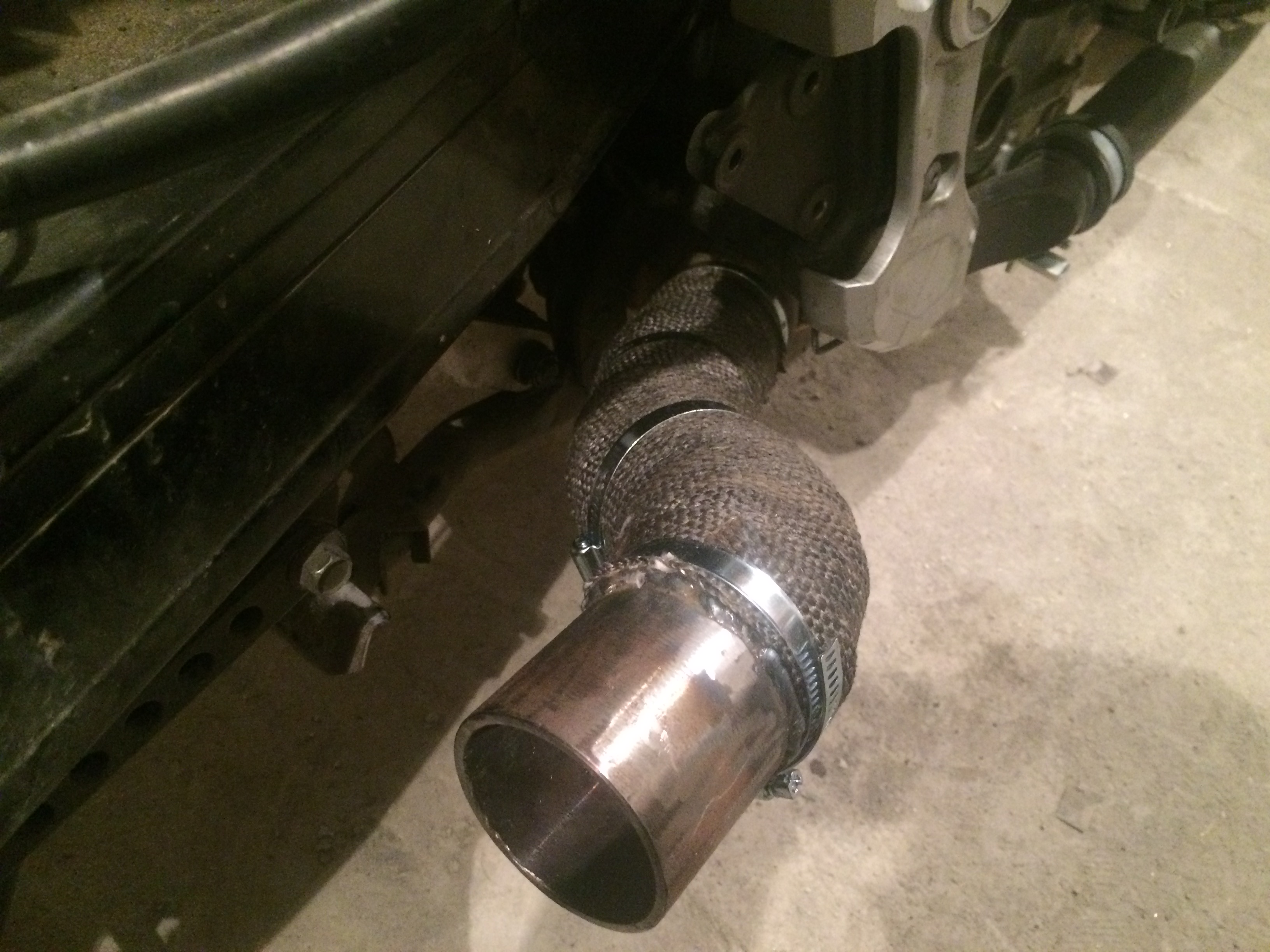

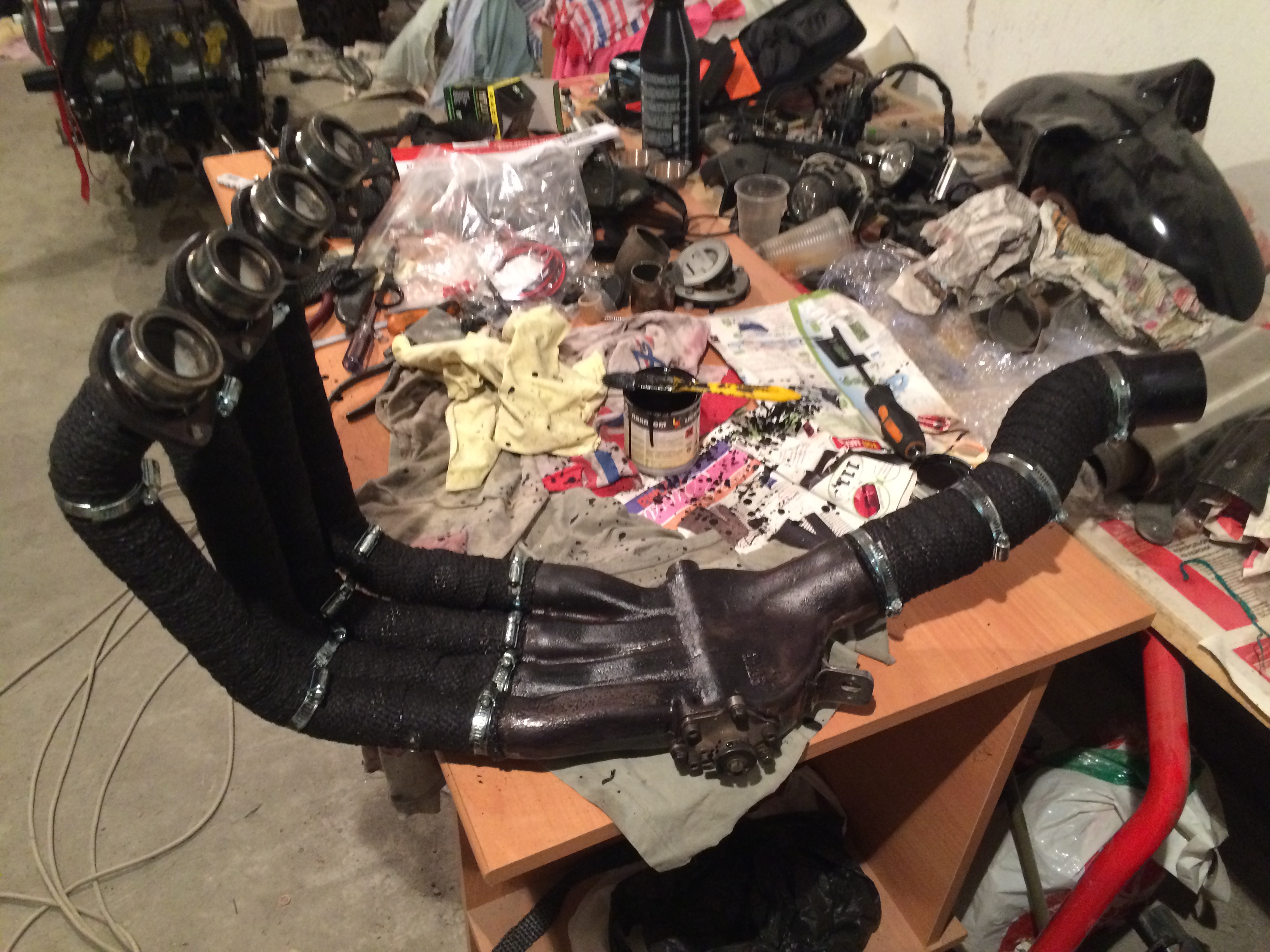

На генерацията отдавна й бях набрал, че няма да стои в настоящия си външен вид и последва това:

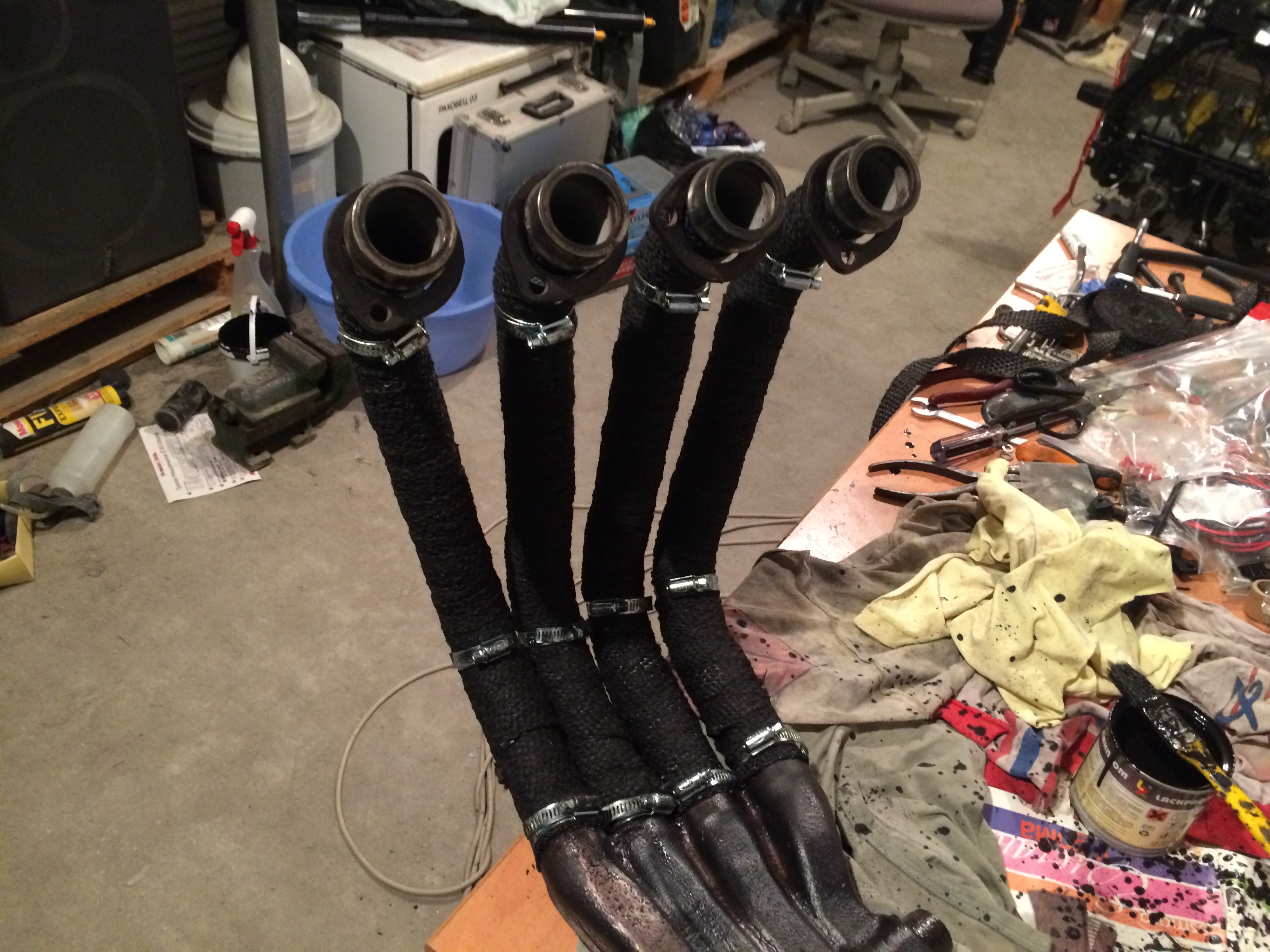

Свалих предните колове, трипътниците и радиатора. След това генерацията се предаде учудващо лесно:
За черна боя отиват и долния трипътник, както и страничните панели и щитове. Ямашката се пооголи. :hihi:

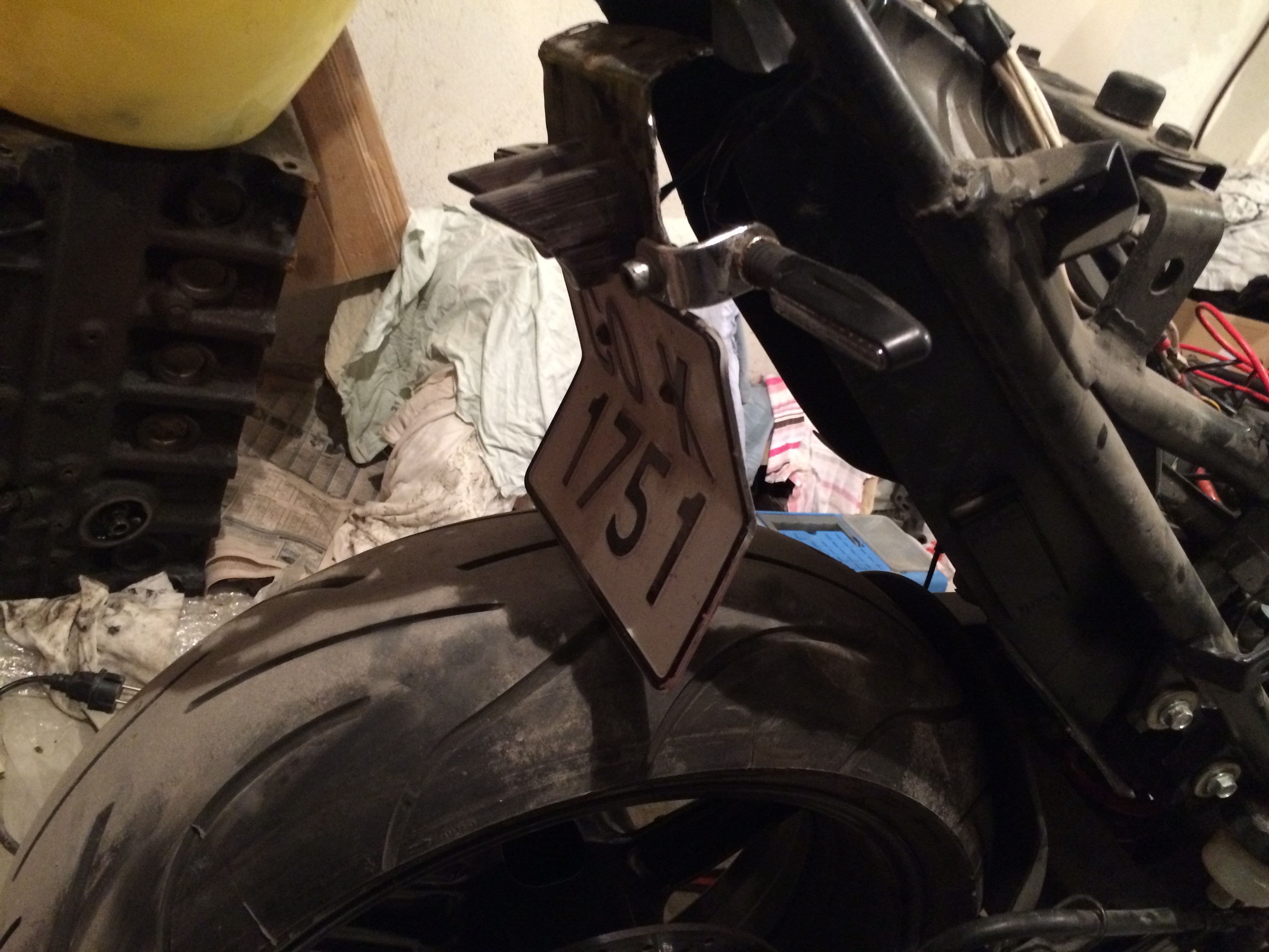

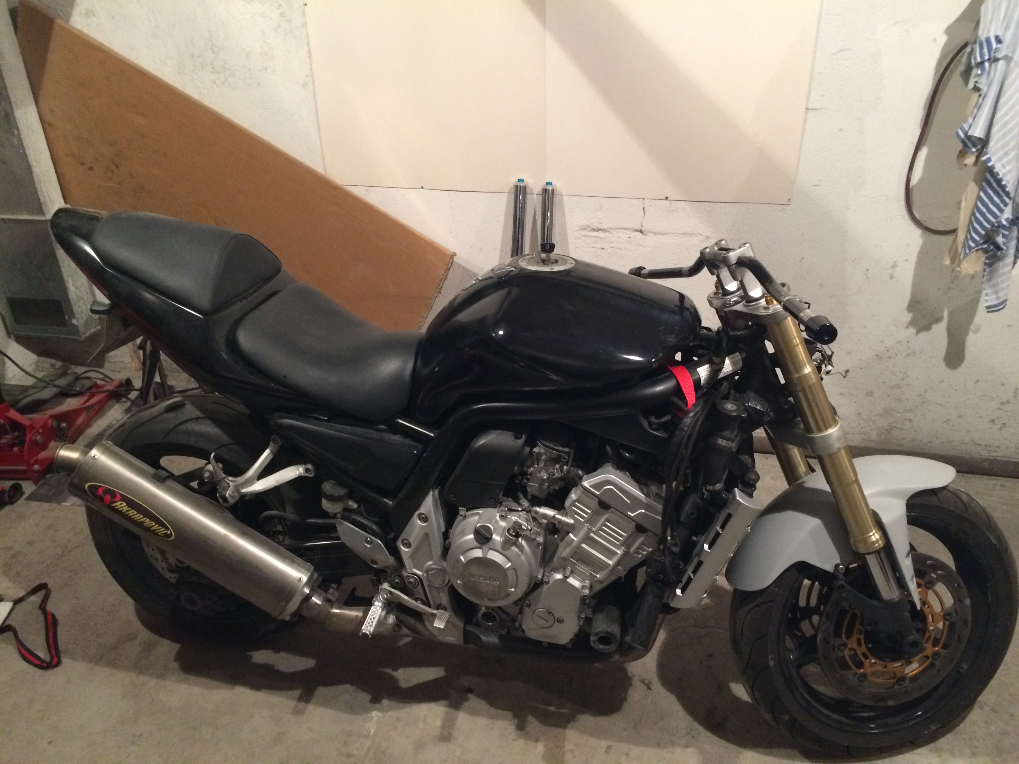

Стойката за задните светлини, мигачите и регистрационния номер също ме дразнеше отдавна, така че дойде и нейния ред.
Мисля да не разглобявам повече, че мина сезона. :hihi:
Остана още малко работа по жицата.
Чакам поръчкови части от цифрова фреза и се надявам оттук нататък вече да започне приятната част - да я кича Ямашката.
Надявам се крайния резултат да е приятен, ама то вкус... :hihi:

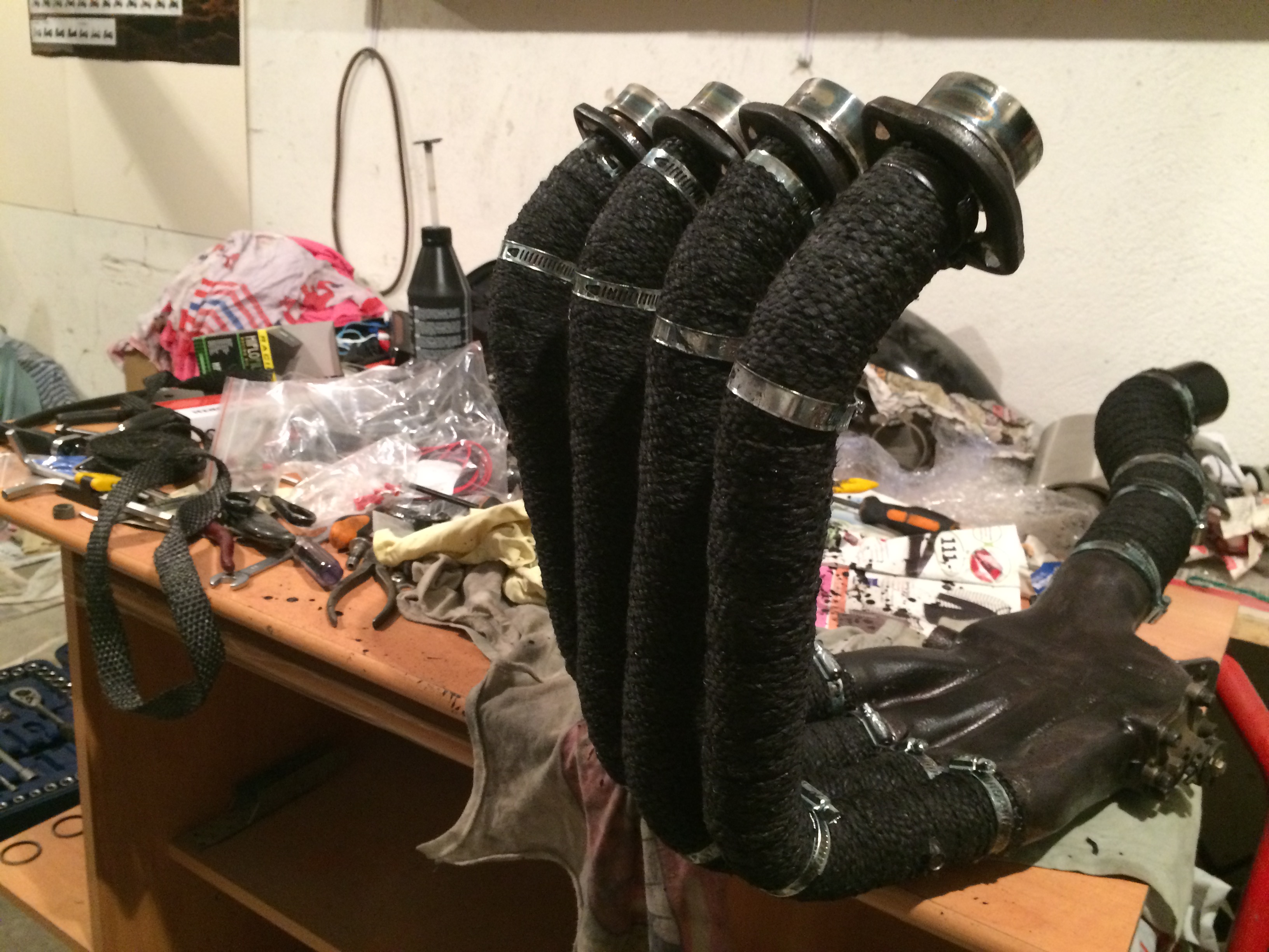

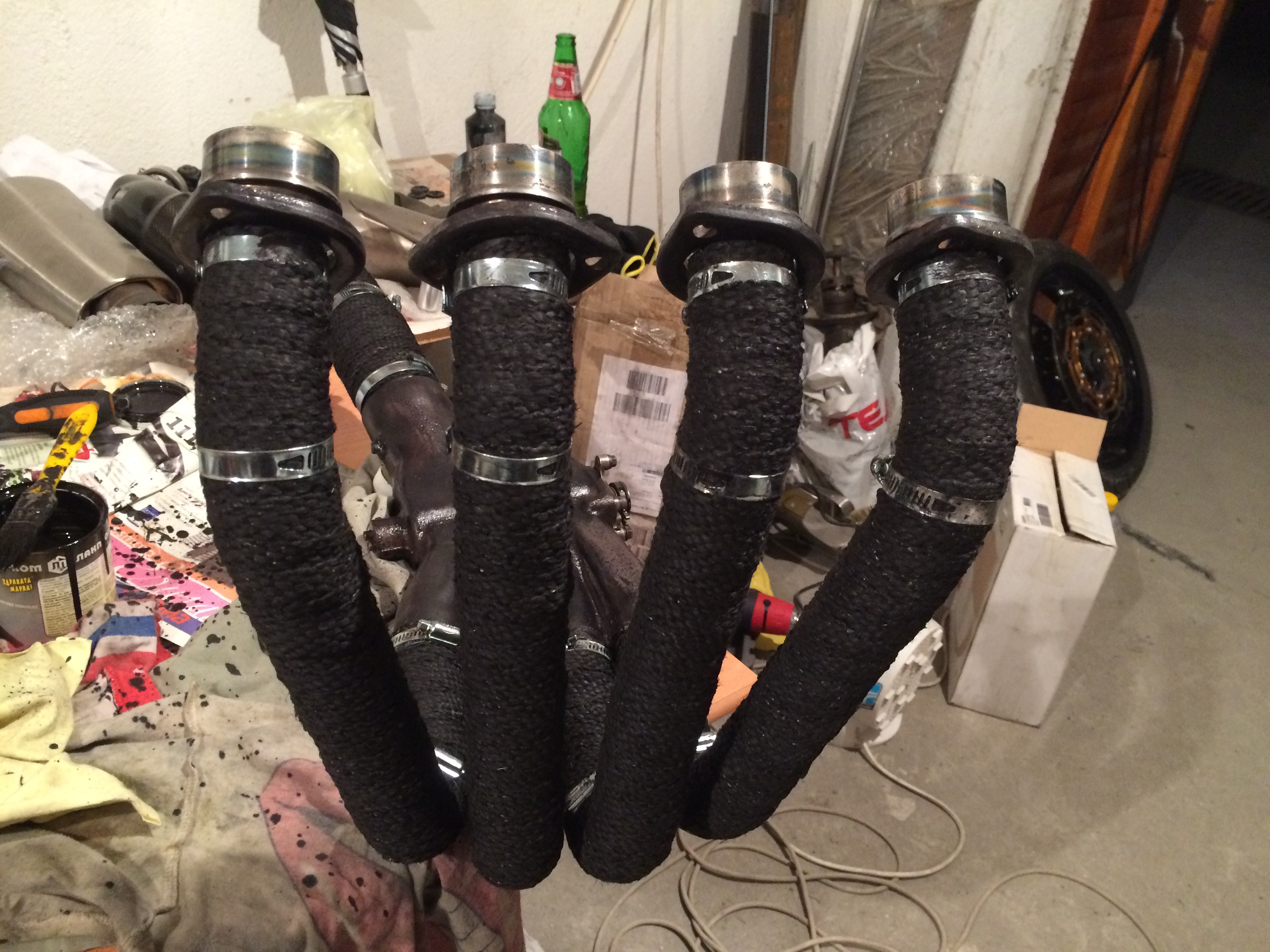

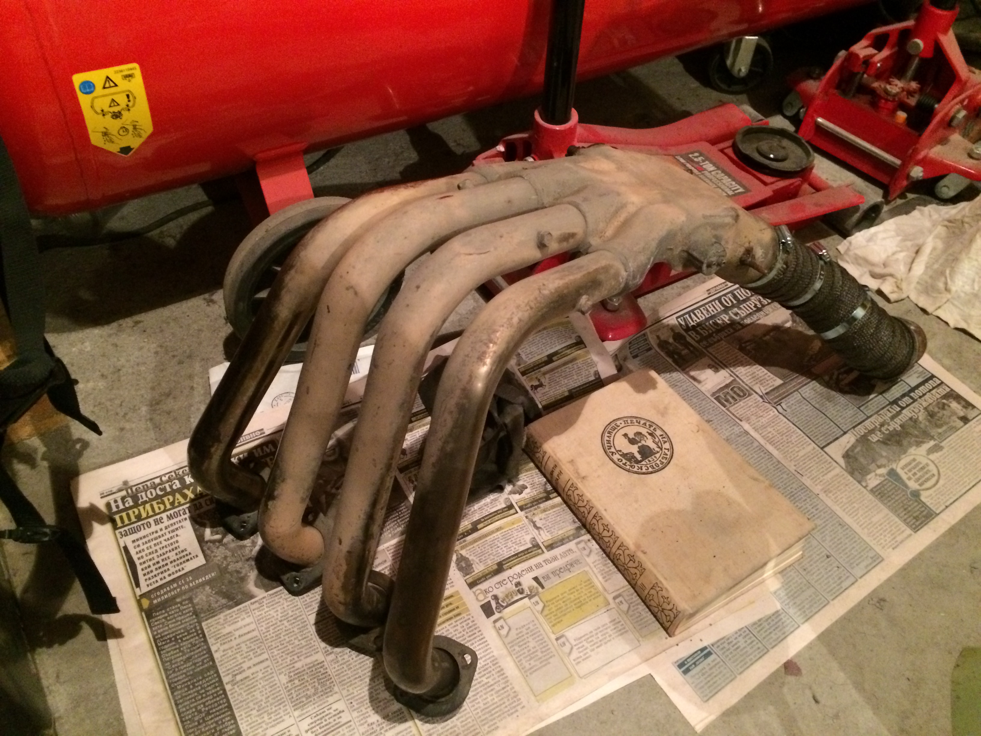

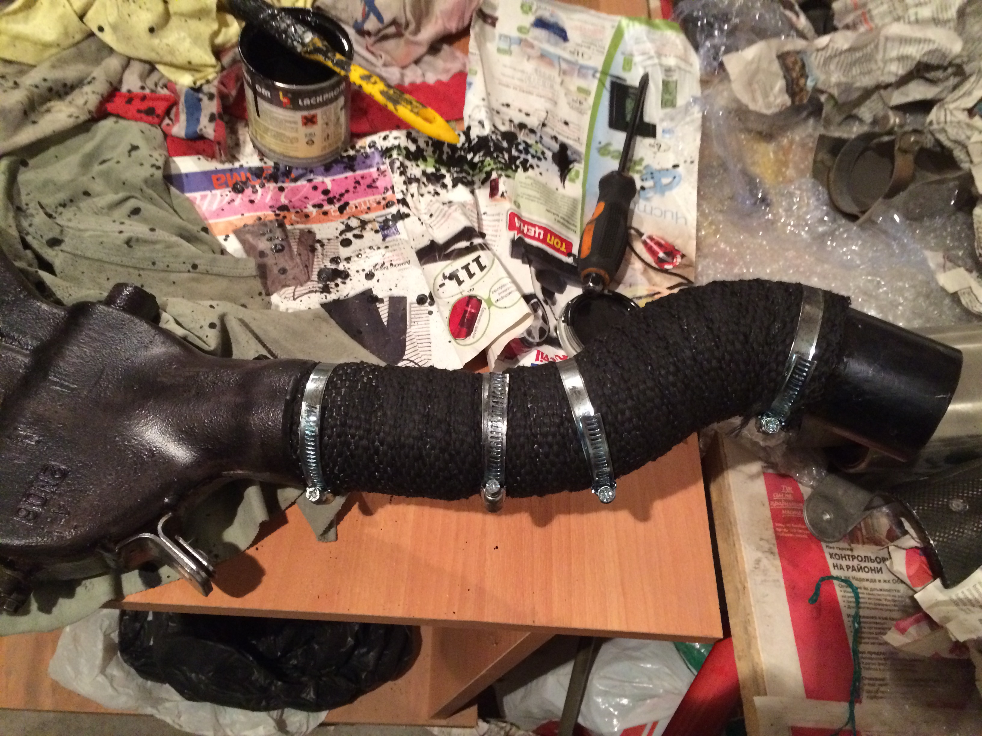

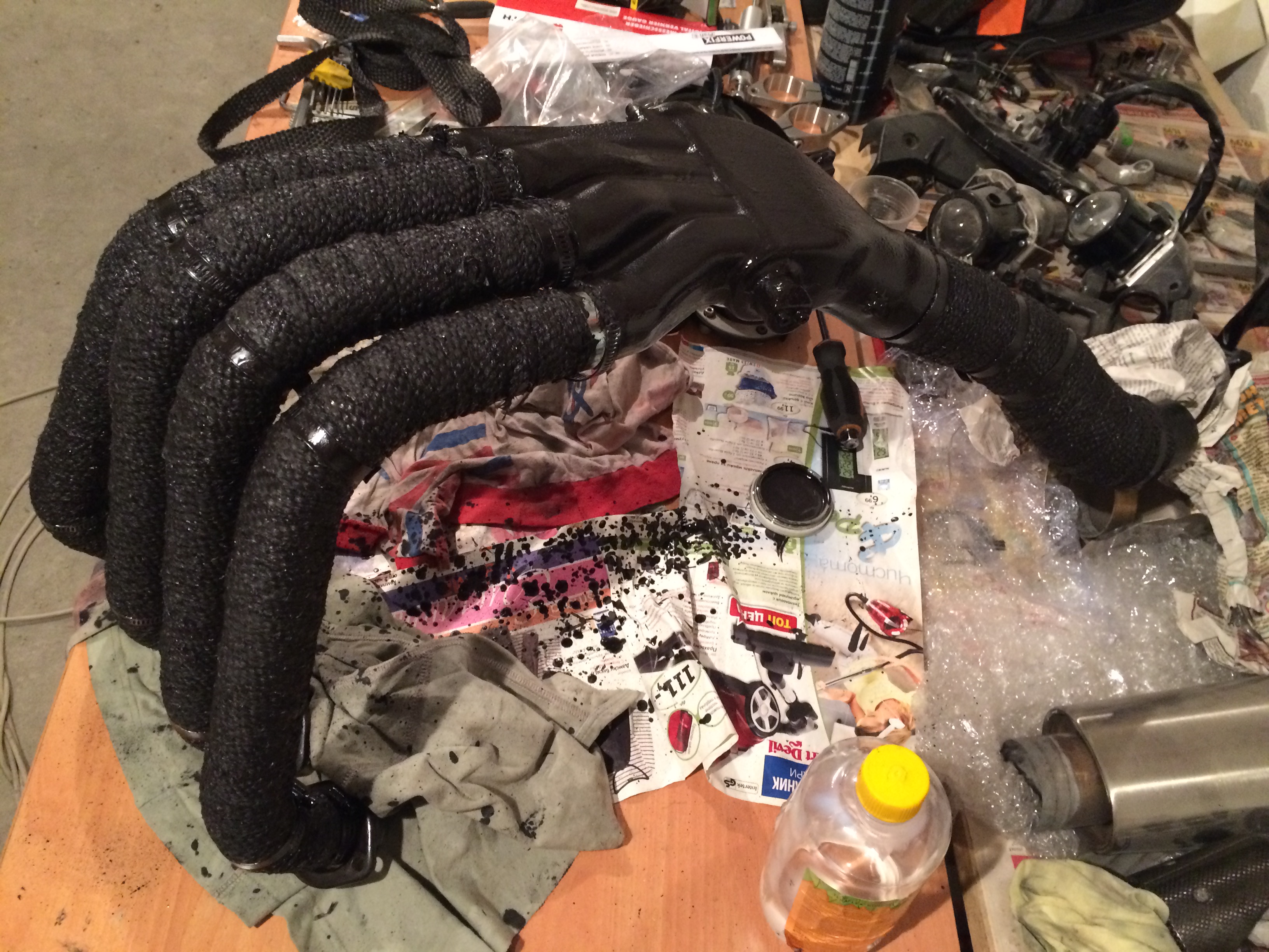

Генерацията вече почистена намазана с преобразувател на Вюрт.
Последва омотаване с черна термолента и запечатване на термолентата с високотемпературна черна боя, с която боядисах и колектора, където тръбите се събират от 4 в 1.
Открих и една контруктивна неточност на производителя по отношение на EXUP клапата. Точно при този модел Ямашки, EXUP-a ако не се почиства през месец-два, спира да работи и то кофти - в затворено положение. Добре е за ниските обороти, но мотора умира в средни и високи. След лека корекция моя EXUP вече няма да се налага да се разглобява и чисти поне 2-3 години.
