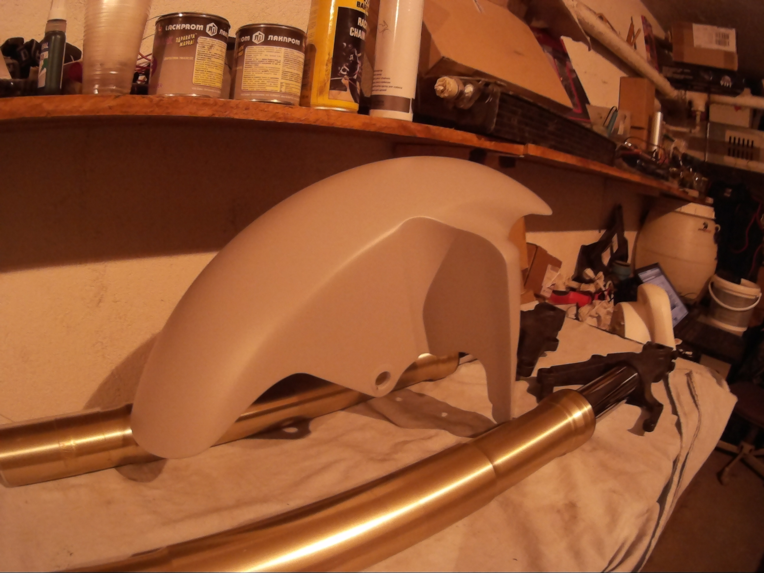

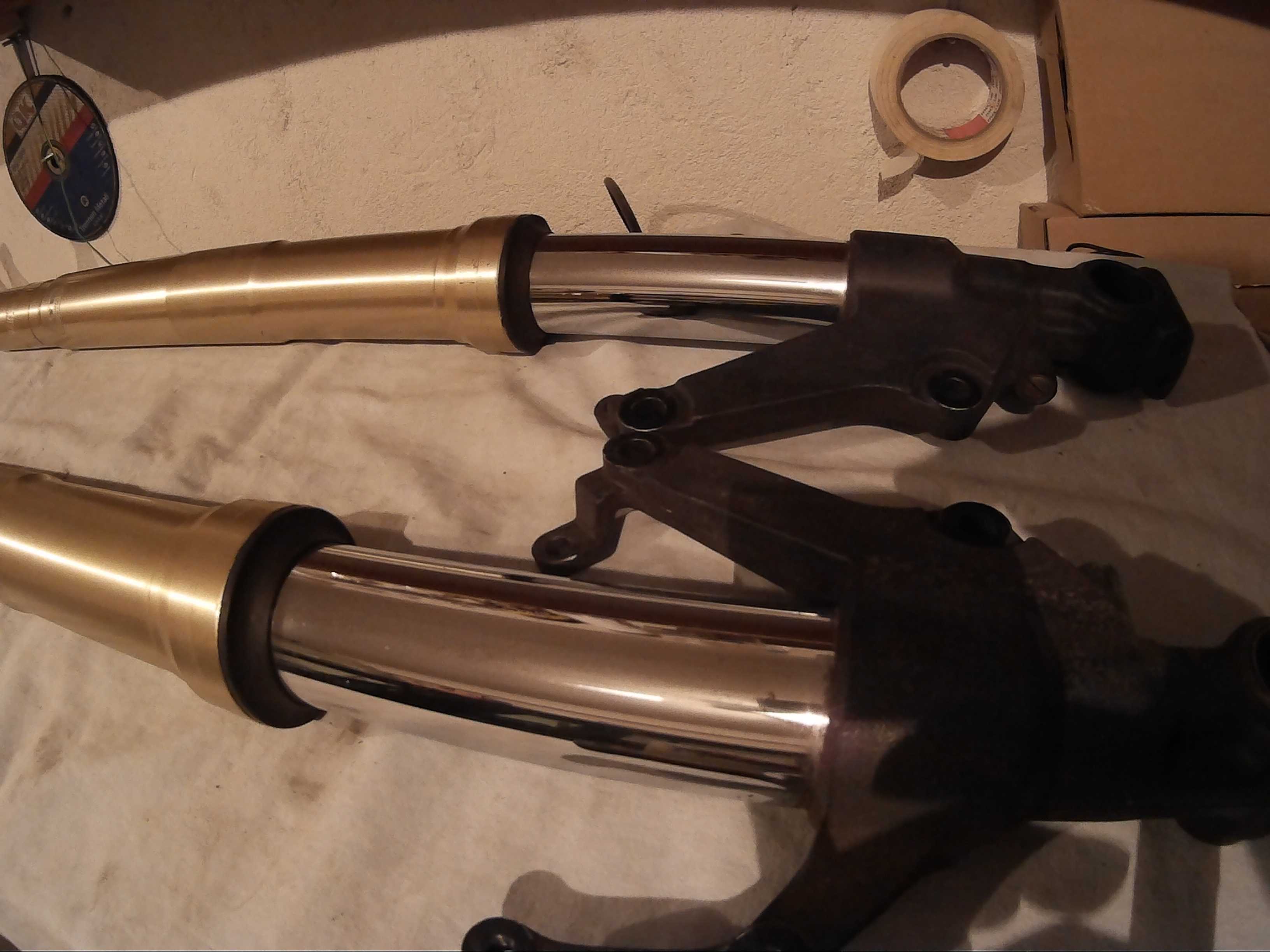

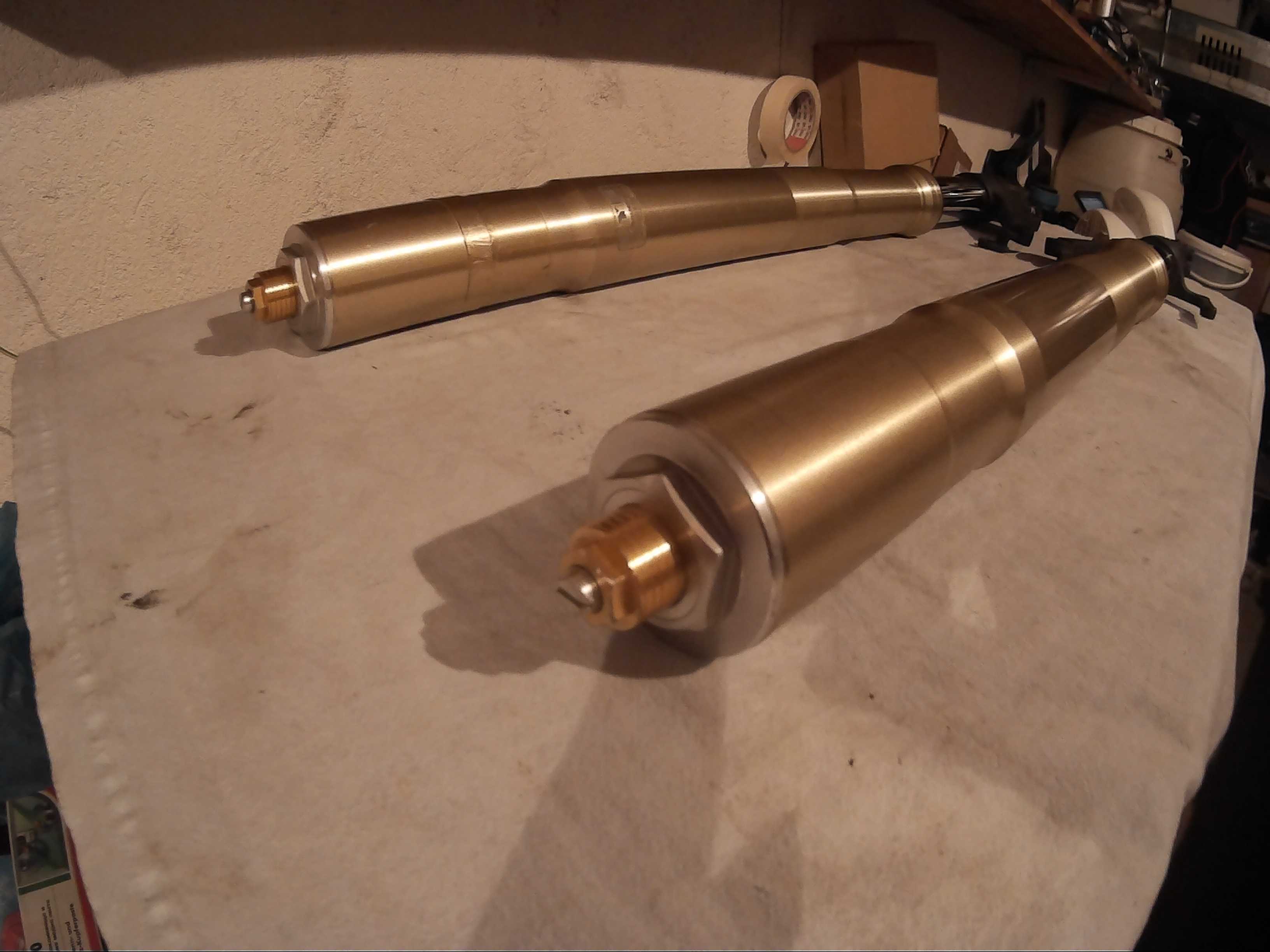

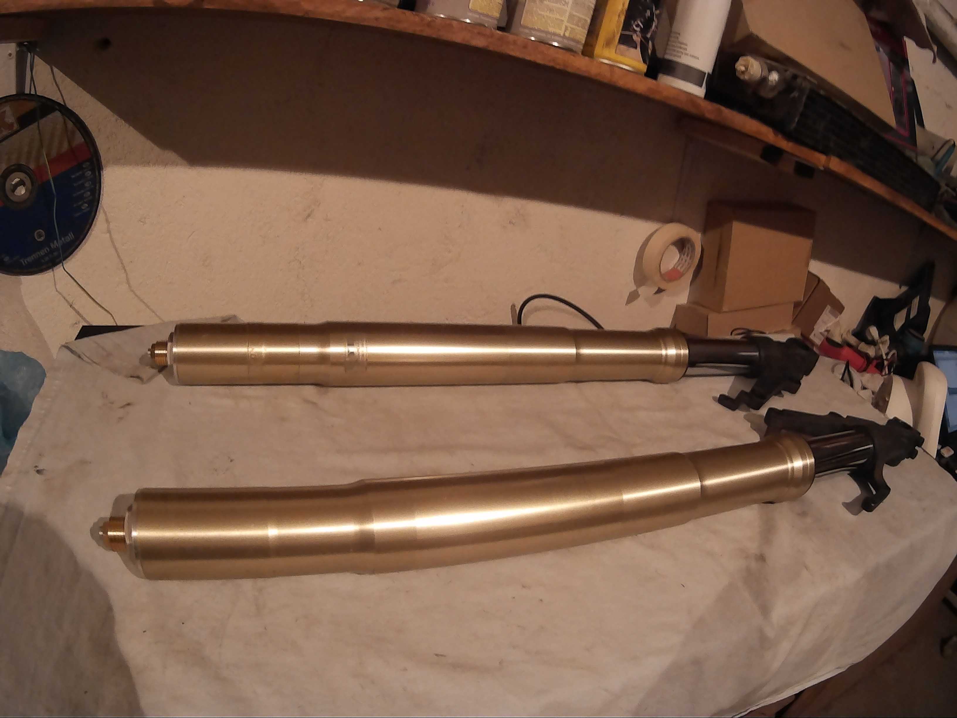

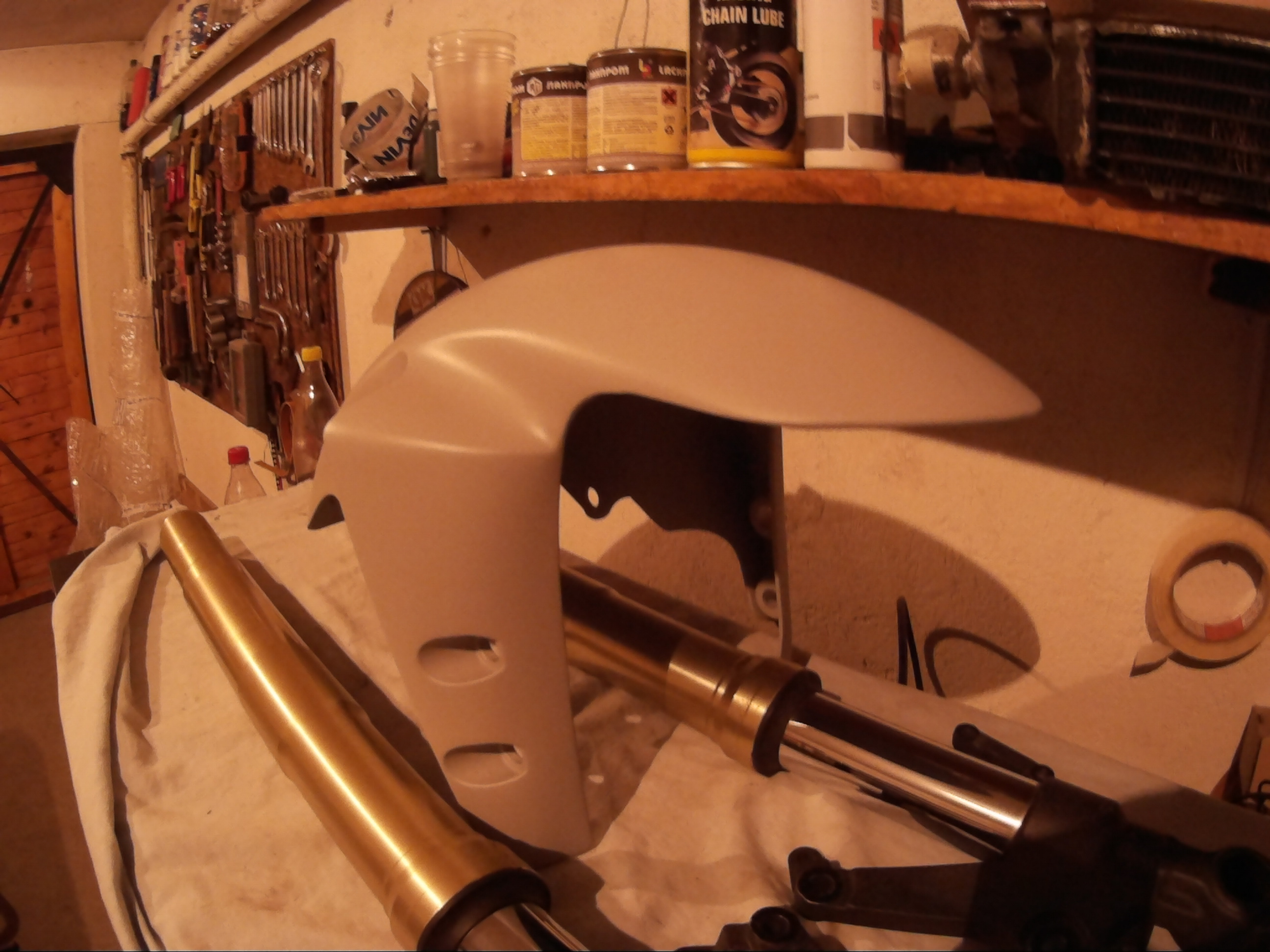

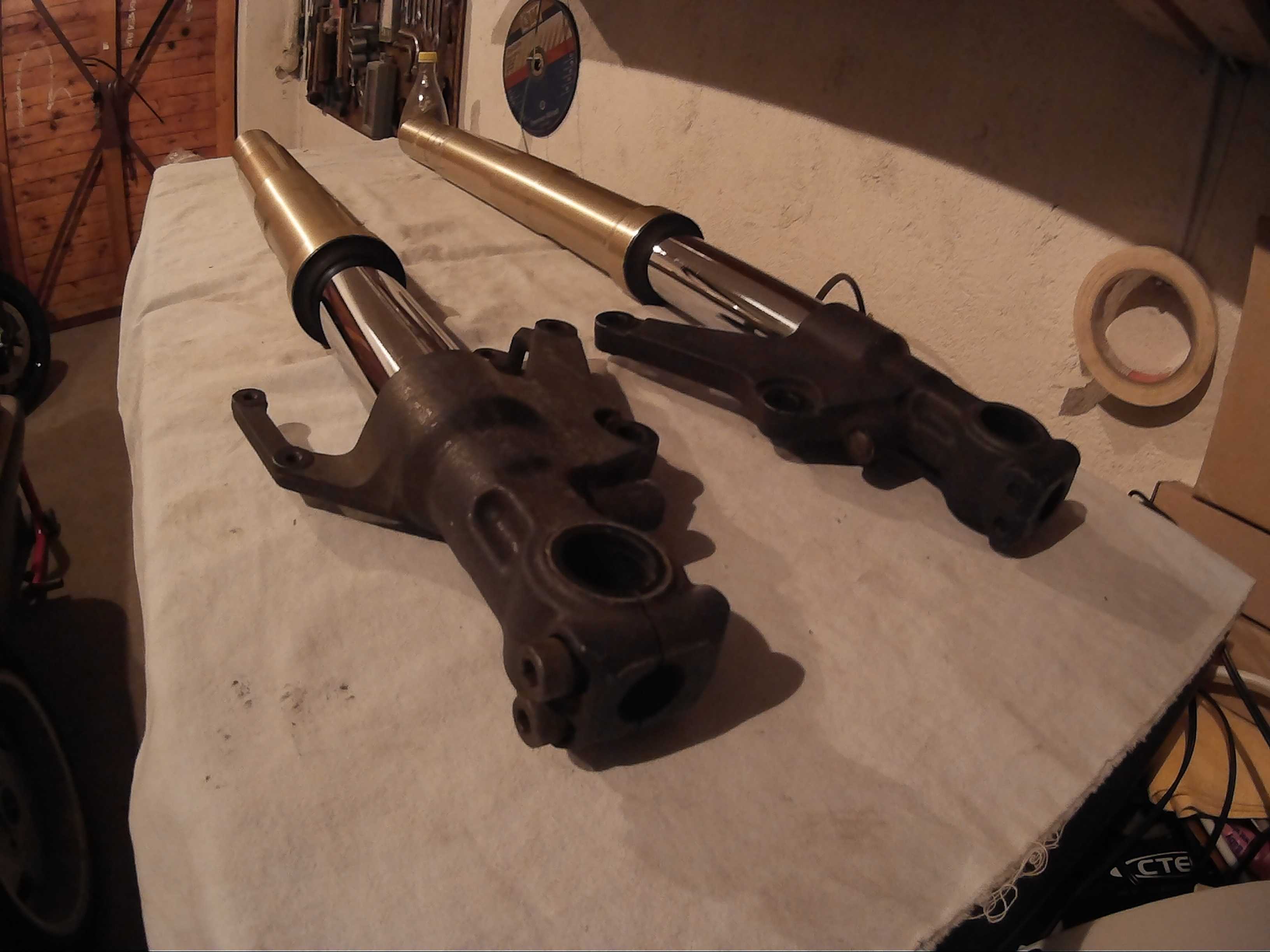

Новата серия на трилъра започва с това:

Ами доста са идеите. Като начало - обърнати колове, затова съм снимал първо тях. Гърнето също ще е друго. Ще сменя и стойката на фаровете, че не ме радва. Поръчал съм и доста други дребни неща. Засега се чудя дали да оставя опашката, задната седалка със сигурност ще я разкарам, но може да сложа капак на нейно място или да скъся опашката. Също така, още се чудя дали да поръчам спойлер под двигателя... трябва и да оправя тръбите на генерацията, по Щатско предлагат някакви химии, дето действат уж, ама тук в БГ няма нищо и май ще играят шкурките и полираща паста. Или термолента и високотемпературна боя. Доста има за правене.
А дребните неща, както винаги, нямат край.
Но със сигурност ще изчакам да събера всичко необходимо и тогава за 1-2 дни ще атакувам Ямашката, защото не ми се спира от движение по време на сезона.
