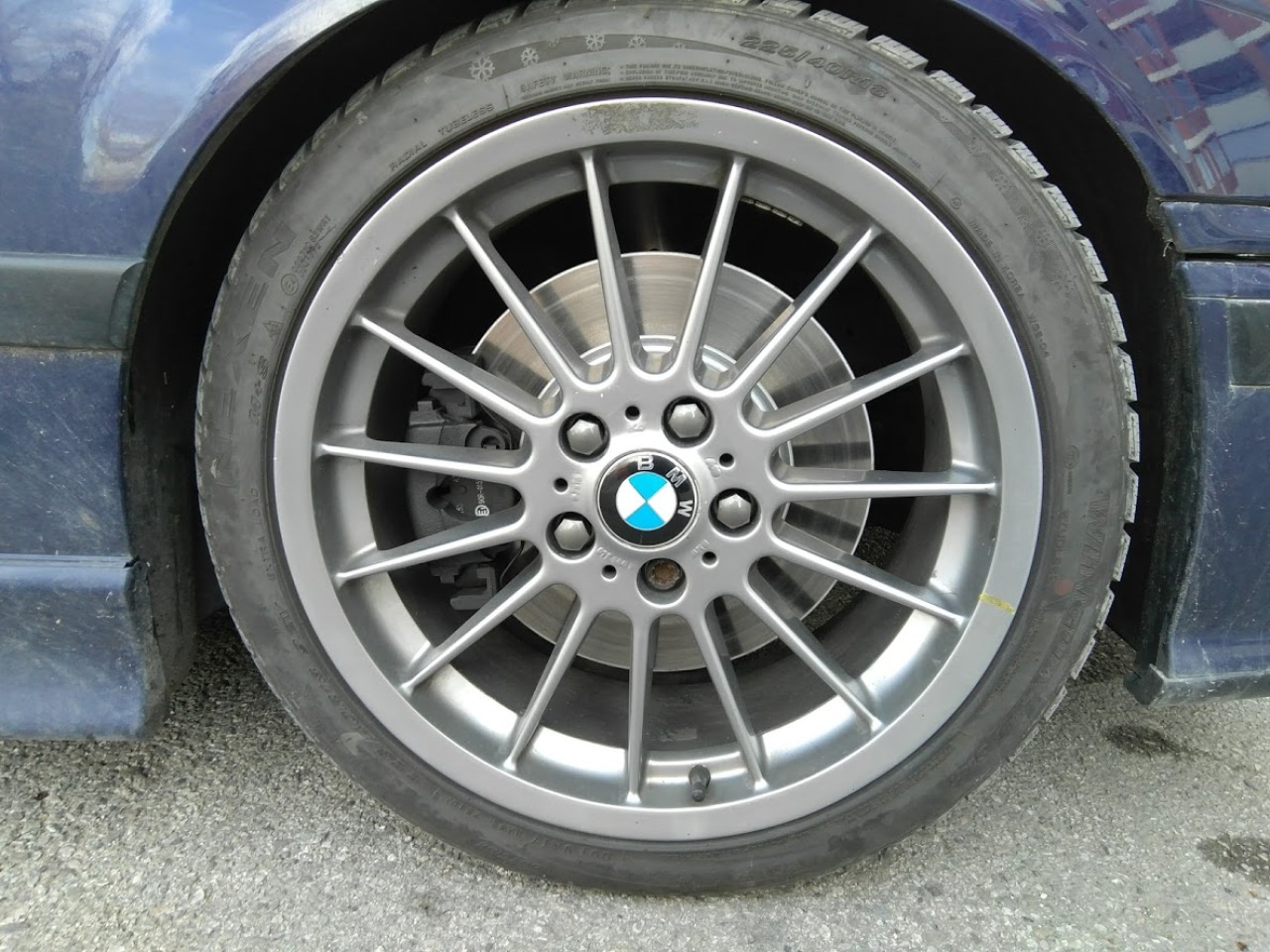

Днес оставих за проверка и баланс при гумаджия едни други джанти, които купих в събота. Гумите там са почти нови с ДОТ 2016, джантите ще бъдат проверени за кривини, и ще бъдат балансирани. Ще видя и с тях как ще е, а и нацяло да изключим варианта гуми. И една снимка какво си взех, отдавана имах мерак, точно за тези джанти. Малко цолажа не е този, който исках, ама пълно щастие няма :D
