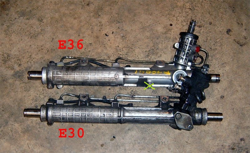

Re: е30 м20 с рейка/помпа от е36 как ?!
21 Ное 2015 16:58
Скъсява се стержена на рейката с 1-2см.
21 Ное 2015 21:58
Благодаря за отговорите :) Ако още някой има идея и съвет ще се радвам да сподели :thumbsup:
22 Ное 2015 22:59
Ей това го вземаш със шлайфа и няма да опира
06 Апр 2016 08:53
Здравейте! Да попитам има ли разлика дали хидравличната рейка от е36 е на предните или на задните отвори? При мен не пасна на предните, но стана на задните.
