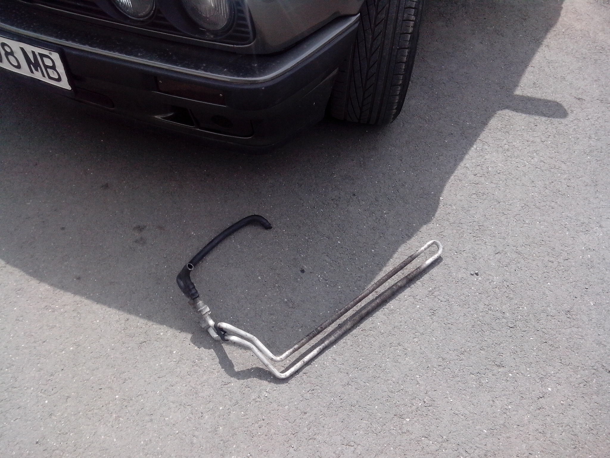

 Заглавие: Re: Суха рейка?
МнениеПубликувано на: 27 Апр 2014 13:28
Местоположение: Бургас
Регистриран на: 25 Апр 2014 18:51
Мнения: 3
Подготвил сьм една от М3 Е46,но ако са обозя много с маркучите може и да пробвам с радиаторче
IMG_20140427_113018.jpg [ 577.8 KiB | Прегледано 14282 пъти ]
