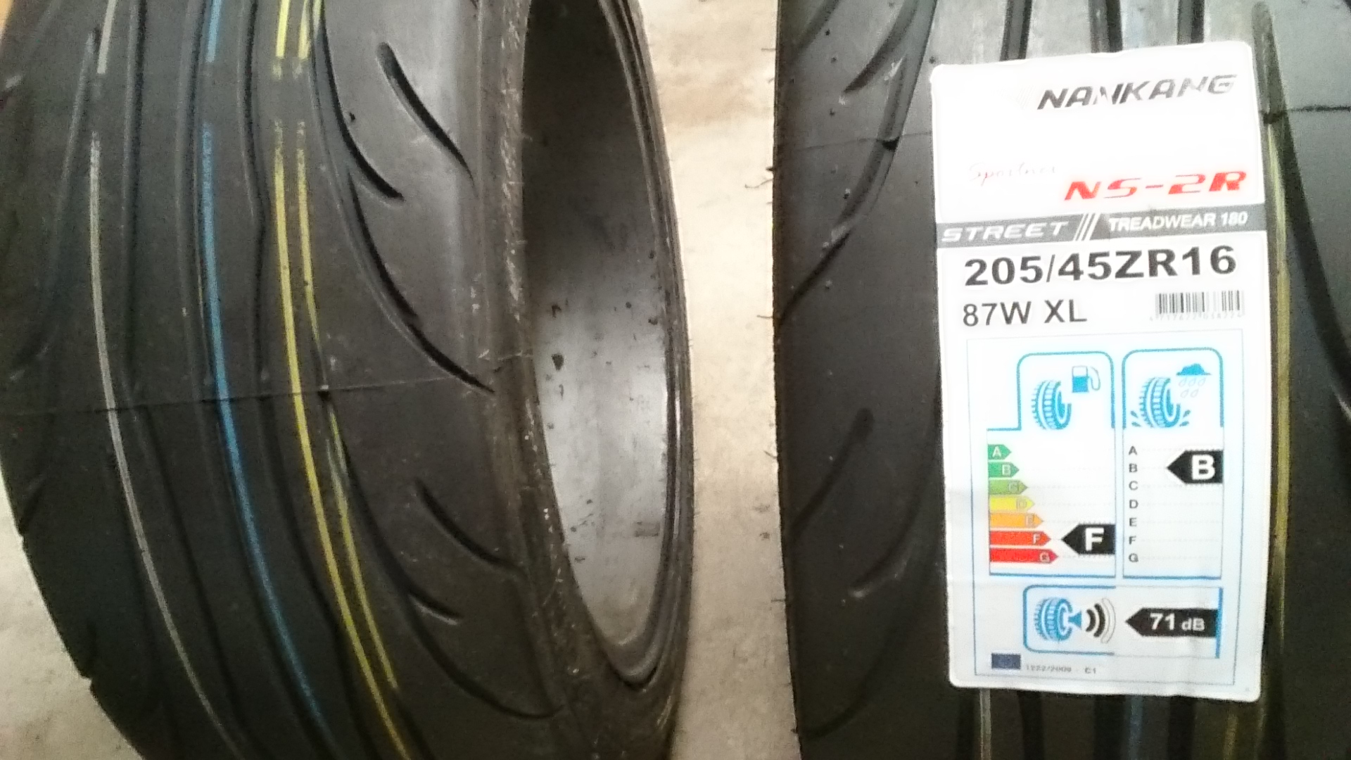

В крайна сметка едни Нанкан-зи отнесох пък да видим ква ще е :hihi:

Направо тука, не смятам, че е реклама или нещо. От тези:
http://www.bggumi.com/eshop/productinfo/1/15155557/
Има и некви във фейса предлагат, цените са същите.
ДОТ 16 две 13 седмица две 4Х (четиресе и някоя си), дойдоха за една седмица, точни са, нямам оплаквания.
Ако нещо друго те вълнува, питай :thumbsup:

Генерално съм доста доволен от Нанканг-а. Държат добре на пистата.
Трябват им няколко обиколки да стоплят, после определено държат доста.
Вчера не беше много топло, но дори и при повече натискане не прегряват както стриит гума.
Като сгреят са меки на пипане, но не се размазват или нещо такова ...
С твърдите бордове определено се усеща много по-стабилна колата.
Не мога да сравня с други, но за цената си смятам за доста добре.
Като износване също смятам са ОК. 40 обиколки някъде направих.
Няма нещо фрапантно като износване. Надявам се да изкарам още 3-4 карания поне с тях.
Минусите са ориентирани изцяло към ежедневните и практични неща и не са някакво откритие за такива гуми :D :
- карах ги и в двете посоки от/до Калояново, на връщане валя. Там където има коловози и вода аквапланинга е мнооого неприятен.
Нямам желание вече никога да карам такива гуми в проливен дъжд :hihi: .
Иначе държат на спиране и тръгване ако няма дълбока вода, но където се е събрала вода е доста зле положението.
- доста твърди и некомфортни за ежедневно ползване заради бордовете предполагам.
- имам усещането макар и съвсем на око, че колата харчи доста повече с тях, но не съм засичал ... (струва ми се обаче съвсем логично да вдигат разхода то си им пише на етикета :hihi: )
