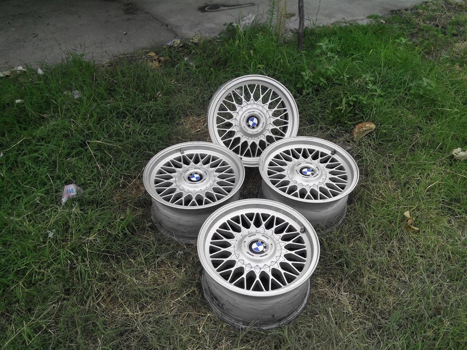

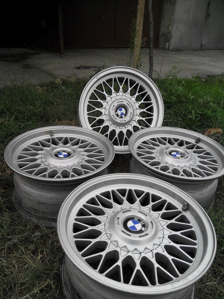

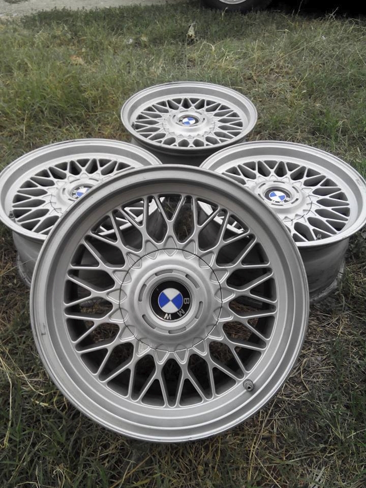

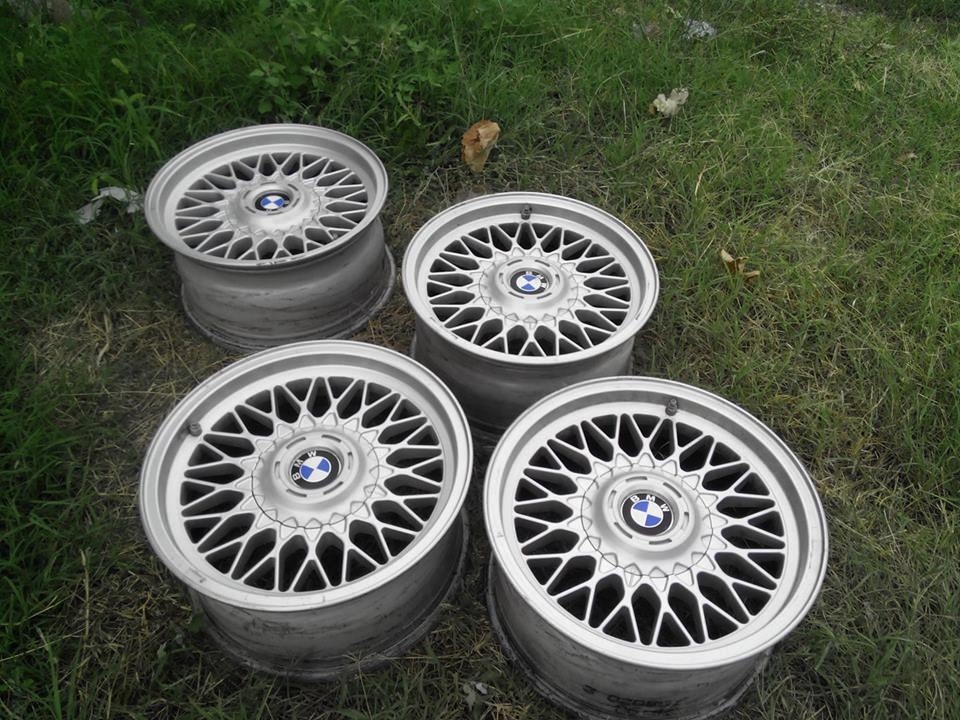

Дилемата приключи, благодаря на Косьо (Intruder) и на Вальо (VALTERA) за съдействието и помощта. :thumbsup:
001.jpg [ 352.61 KiB | Прегледано 8286 пъти ]
002.jpg [ 474.7 KiB | Прегледано 8286 пъти ]
003.jpg [ 308.31 KiB | Прегледано 8286 пъти ]
004.jpg [ 390.05 KiB | Прегледано 8286 пъти ]
Дотук беше лесното, следва трудната част, защото жАнтитИ няма да са фил & редрил.
Ще пусна отделна тема за преминаване на 5х120 на Е30 шенкел, така както мисля аз да го направя.

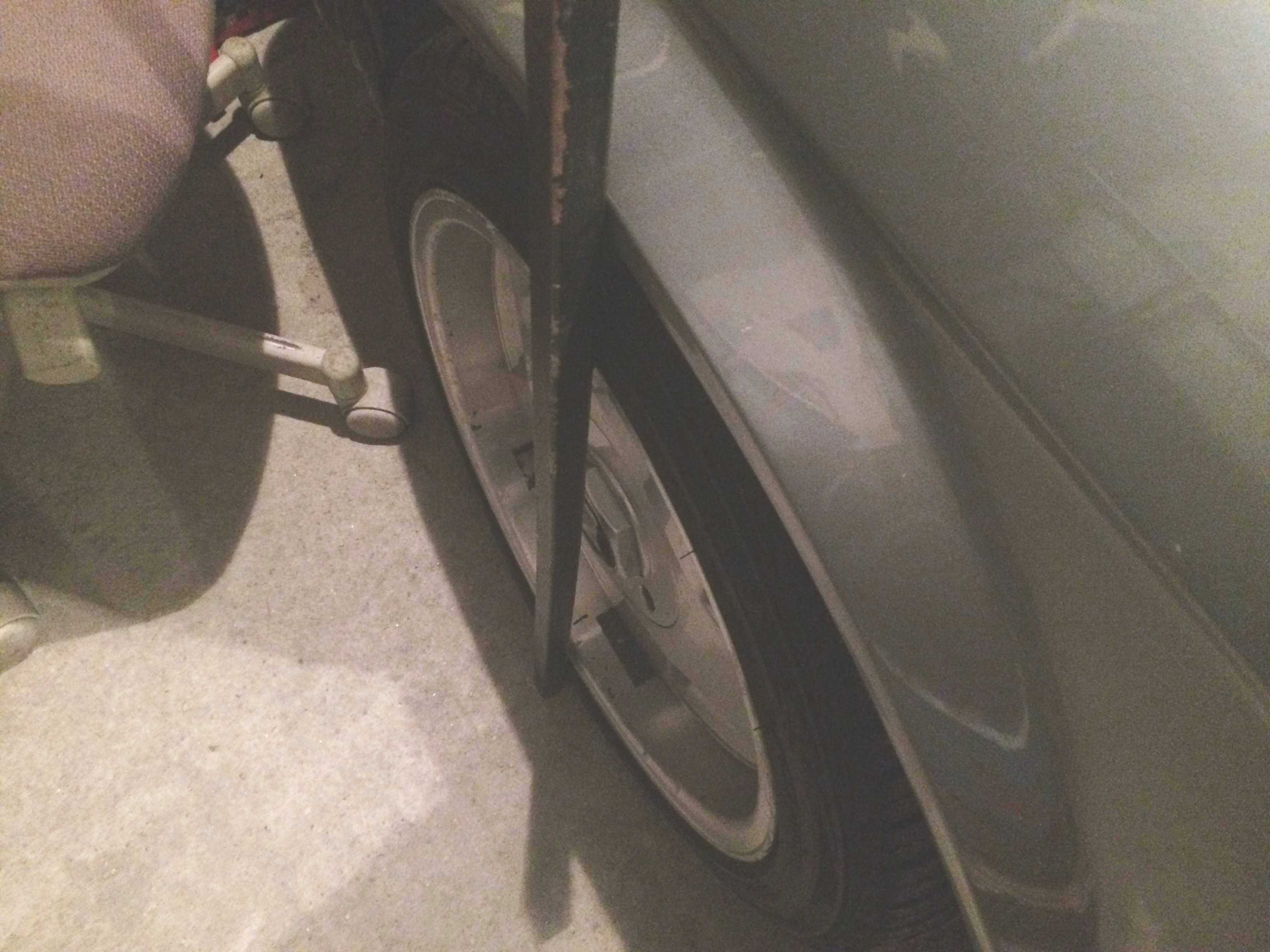

На джантата спрямо веждЪта ще кача довечера снимка.

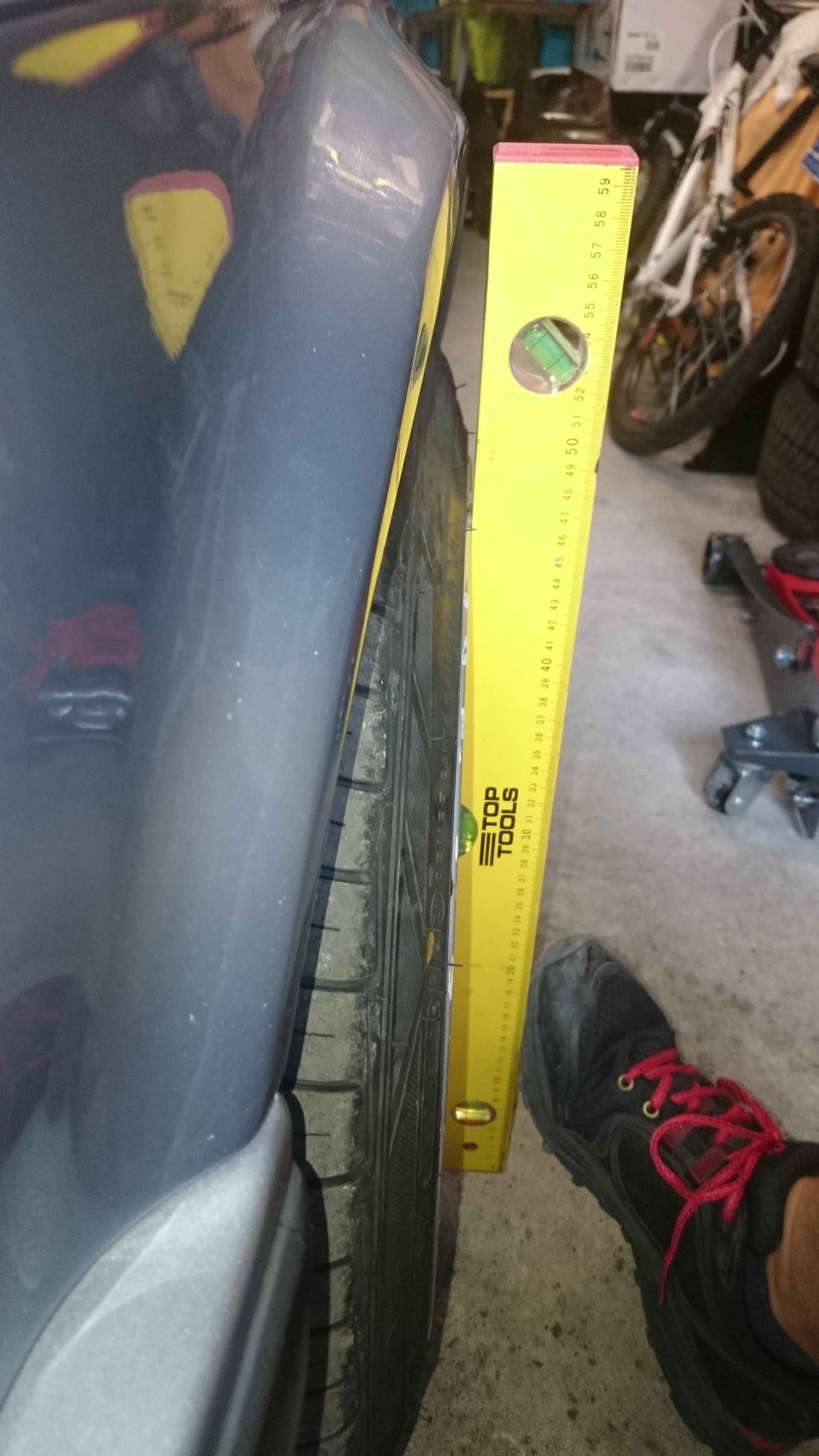

МнениеПубликувано на: 09 Авг 2017 19:41
10мм фланец - 10мм извън стрехата :D

МнениеПубликувано на: 09 Авг 2017 20:15
Благодаря!
Размер на гумата би ли споделил?
МнениеПубликувано на: 09 Авг 2017 21:19
205/45/16 Фалкен, пиша и марката понеже има разлики от гума до гума.
Карал съм отпред с 205/45, 215/45, 225/40, 225/45. С никоя не съм опирал.
На мен като поведение гуми по-големи от 205 отпред не ми харесаха.
215/40/16 също е възможен размер, но на мен ми идват ниски и не желая да им треперя.
От темата на Косьо за неговата кола виждам, че предните му гуми 205 стоят леко разпънати върху 8J джанта (горната граница я дават навсякъде 7.5J за този размер гуми), но след толкова обиколки на Дракон, ако желае той може да сподели какво е било поведението на тези предни гуми в завой, както и какво е било износването (важно е да спомене и на какво налягане ги е карал).
Не намирам проблем в този "стреч", в общи линии е незначителен.
От обиколките на Дракон не мога да дам отзиви понеже си имам други проблеми за решаване докато карам :hihi: борИм се :hihi:
Не съм забелязал нещо особенно, не съм имал и проблеми.
Тук пак ще помоля Косьо да погледне неговата кола и да удари "едно око отгоре" на предната вежда спрямо гумата. Ако има желание може да сложи и един мастар, да се види дали гумата в неговия вариант се прибира под веждата или не.
Тва го отметнахме мисля.
Пак да кажа - възможен вариант е използването на стил 5 от е39 с параметри 7дж ЕТ20 ако ти харесват като параметри.
Така може да се събере стагър сет с различна предна задна джанта.
Заради различния профил на джантата от вътре обаче, не е сигурно колко може да се спечели реално като изнасяне.
Единственото сигурно е, че няма да са стречнати гумите поне.
МнениеПубликувано на: 09 Авг 2017 21:50

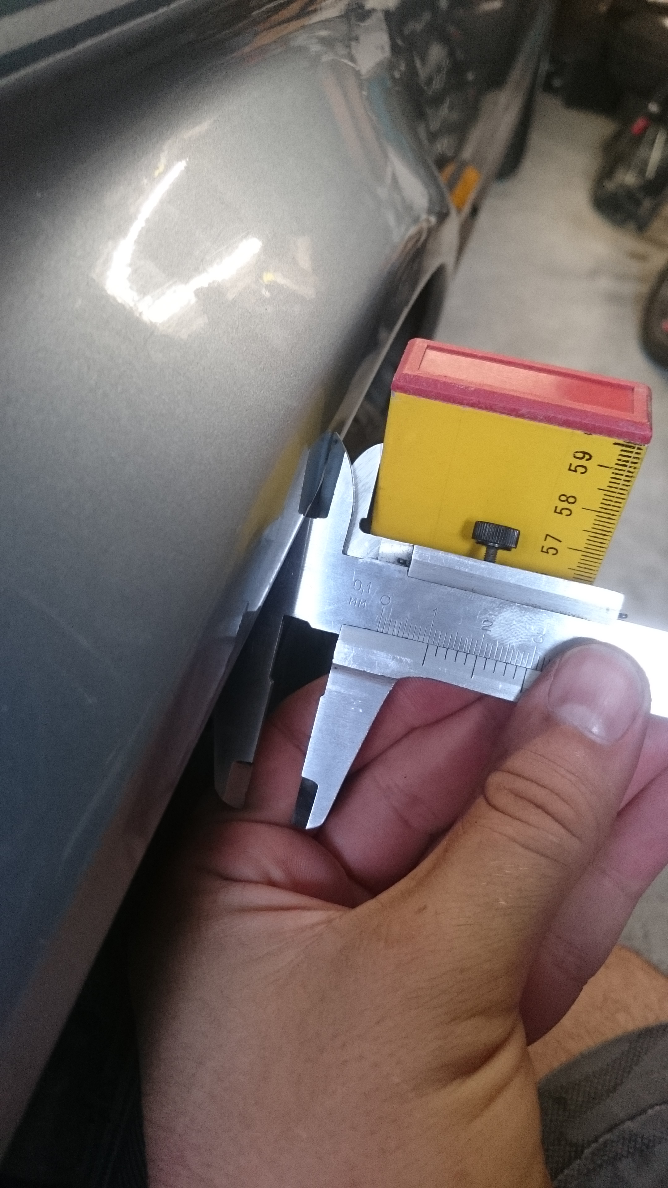

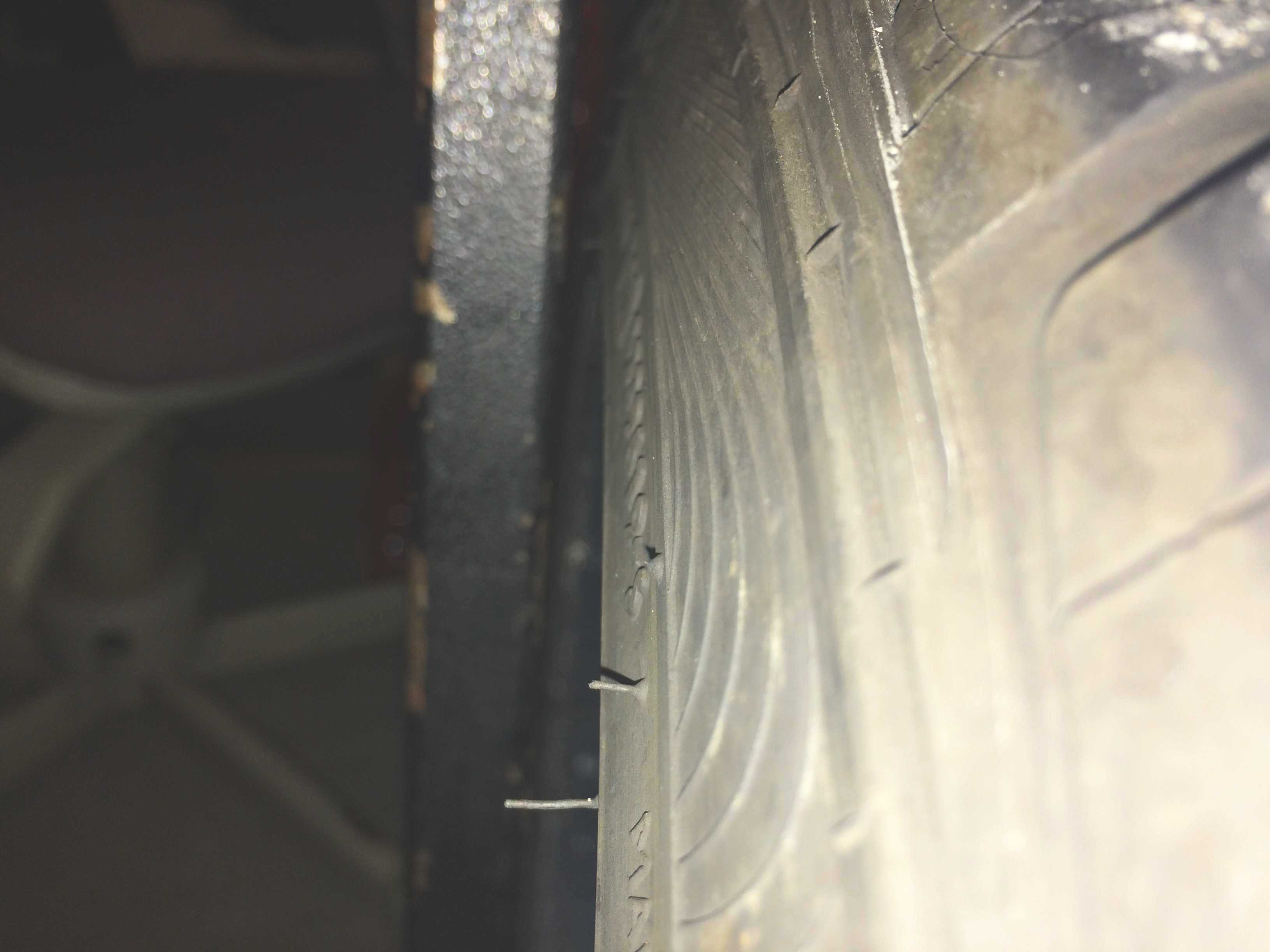

Явно от гума до гума наистина има голяма разлика, защото преди малко сложих и аз един мастар и положението към момента е следното:
IMG_2271.jpg [ 354.76 KiB | Прегледано 8246 пъти ]
IMG_2273.jpg [ 181.03 KiB | Прегледано 8246 пъти ]
При мен от веждата до гумата има около 5.5 мм. разстояние. Джантата е ЕТ 20, а гумата 205/45/16 Uniroyal Rain Sport.
Ти си с джанта ЕТ 23 и фланец 10 мм. и гумата ти излиза с 10 мм. извън веждата.
Аз ако сложа фланец 10 мм. на тази джанта с ЕТ 20 (по-изнесена от твоята навън с 3 мм.), гумата ще излезе с 4.5 мм. Явно има и разлики в параметрите на джантите, като реалните не са такива, каквито са обявени от производителя.
