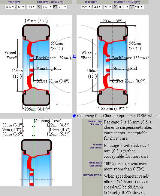

Така, от известно време мисля върху въпроса с новите джанти и ЕТ-то им (както и J-то).
На пръв поглед (ако запазя гума 225/40/16 отзад) няма драма.
Новите задни Жанти са с ЕТ23 и ширина 8J (старите са с 9J и ЕТ15), с което би трябвало да "вкарат" гумата навътре от веждата с около 8 мм., а самия ръб на джантата с грубо около 21 мм. И започнаха да ми се въртят едни идеи за 5 мм. фланци (а Бог ми е свидетел колко мразя фланците, защото влачат един куп проблеми около себе си, като най-малкия е неоригинални болтове за джантата).
Проблемът обаче е, че за отпред максимумът за 205 гума е джанта с ширина 7.5J. А новите са 8J. T.e. за да ползвам 4 джанти с еднаква ширина за отпред и за отзад (в случая 8J), трябва да премина на друг размер гуми, а това би било благотворно и за новия мотор на 25-чката.
Замислих се и реших, че ако ще се прави нова инвестиция в гуми, то те ще са 245/35/16 отзад и 225/40/16 отпред (предните определиха размера на задните, акцентът е върху тях заради 325х28 мм. спирачни дискове, все пак трябва да има гума, която да устиска на такива спирачки).
Задача за напреднали - налагат ли се отзад вече фланци или не. И защо? :D
Малко жокери:
Предни джанти и гуми:
comparison wheels & tires 205 225 front.jpg [ 50.89 KiB | Прегледано 11332 пъти ]

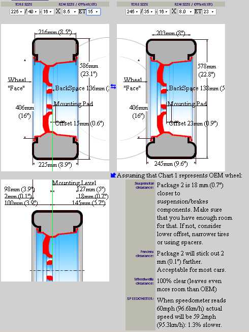

Задни джанти и гуми:
comparison wheels & tires 225 245 rear.jpg [ 45.42 KiB | Прегледано 11332 пъти ]
П.С. Абстрахирайте се, че задните джанти са зададени на 8.5J вместо на 9J (програмата не позволява "стреч" :hihi: ), в случая това е маловажно. Макар че стречът много "помага" задната вежда да опре в средната част на борда на гумата.

Не, няма да трябват фланци. Защото "Бог ми е свидетел колко мразя фланците" :D и
отпред: http://www.willtheyfit.com/index.php?wi ... offset2=23
отзад: http://www.willtheyfit.com/index.php?wi ... offset2=23
МнениеПубликувано на: 19 Окт 2017 21:07
На задните си объркал размерите на ширина 225. :hihi:
