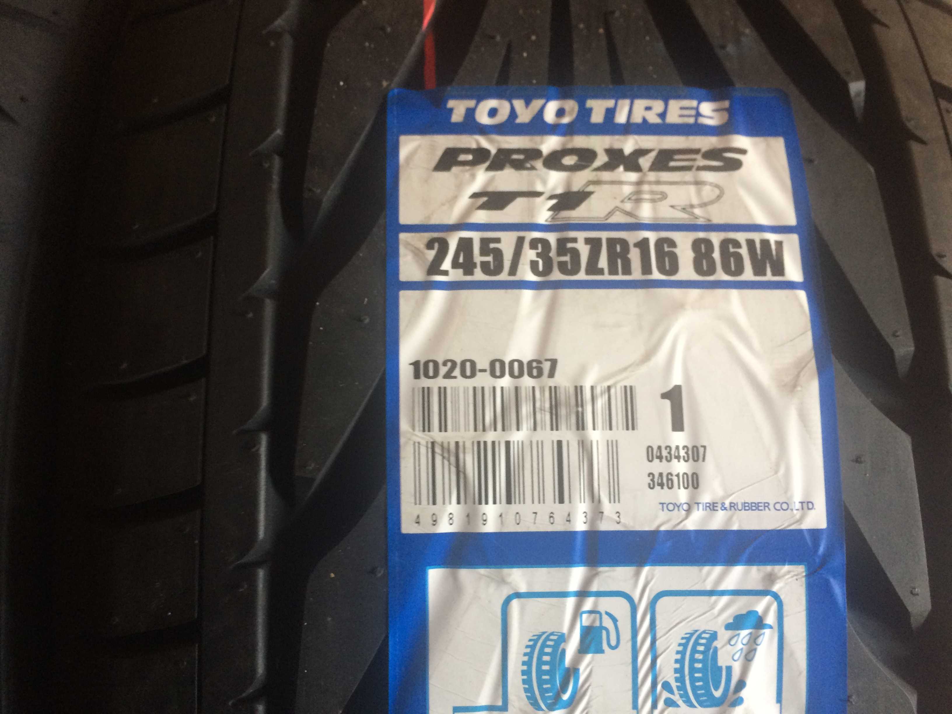

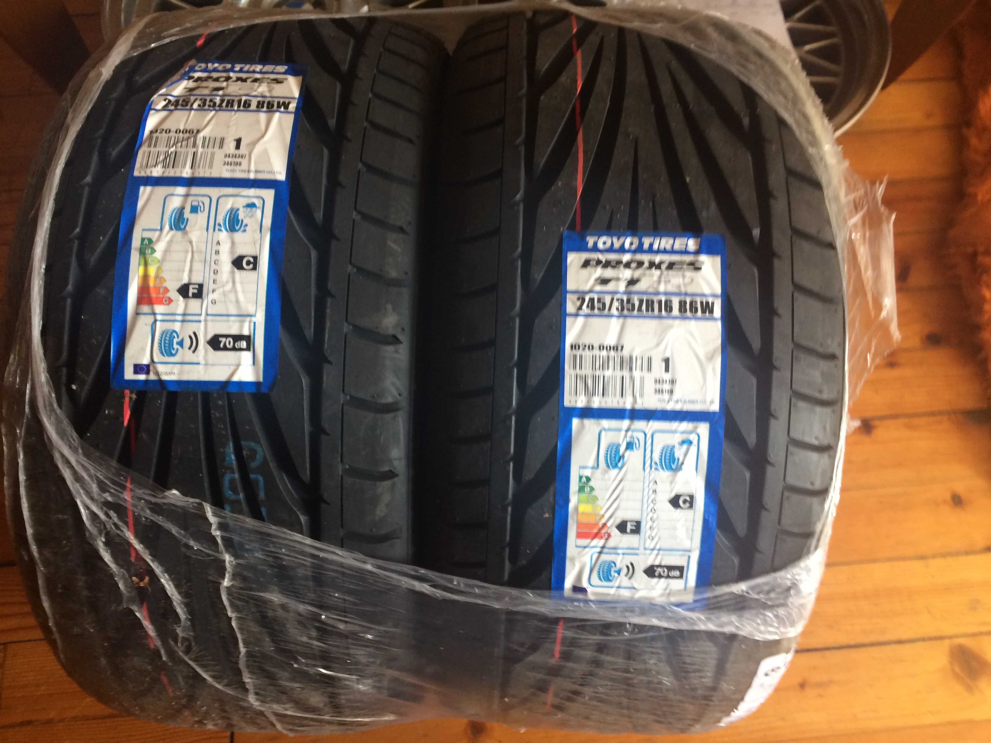

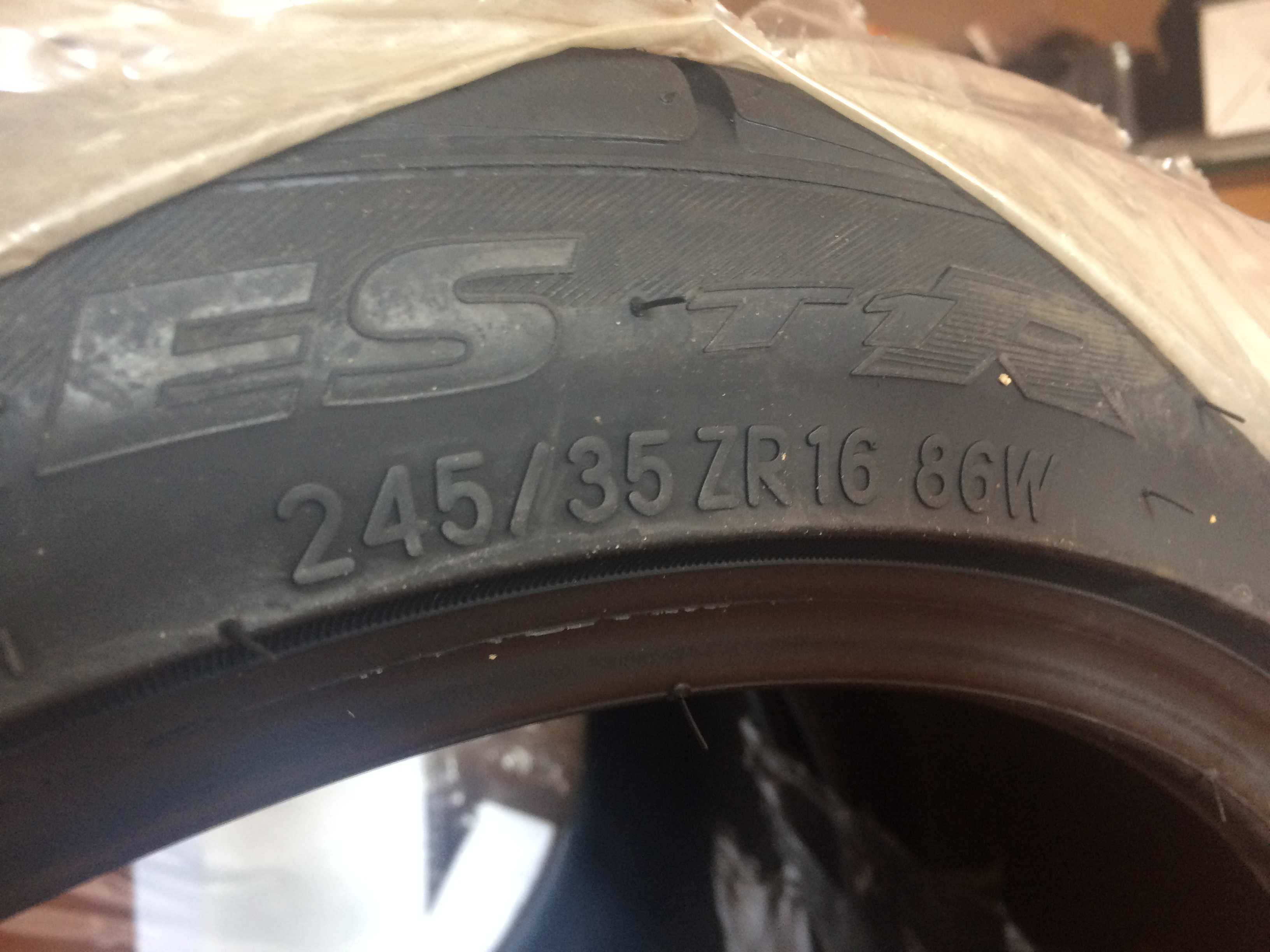

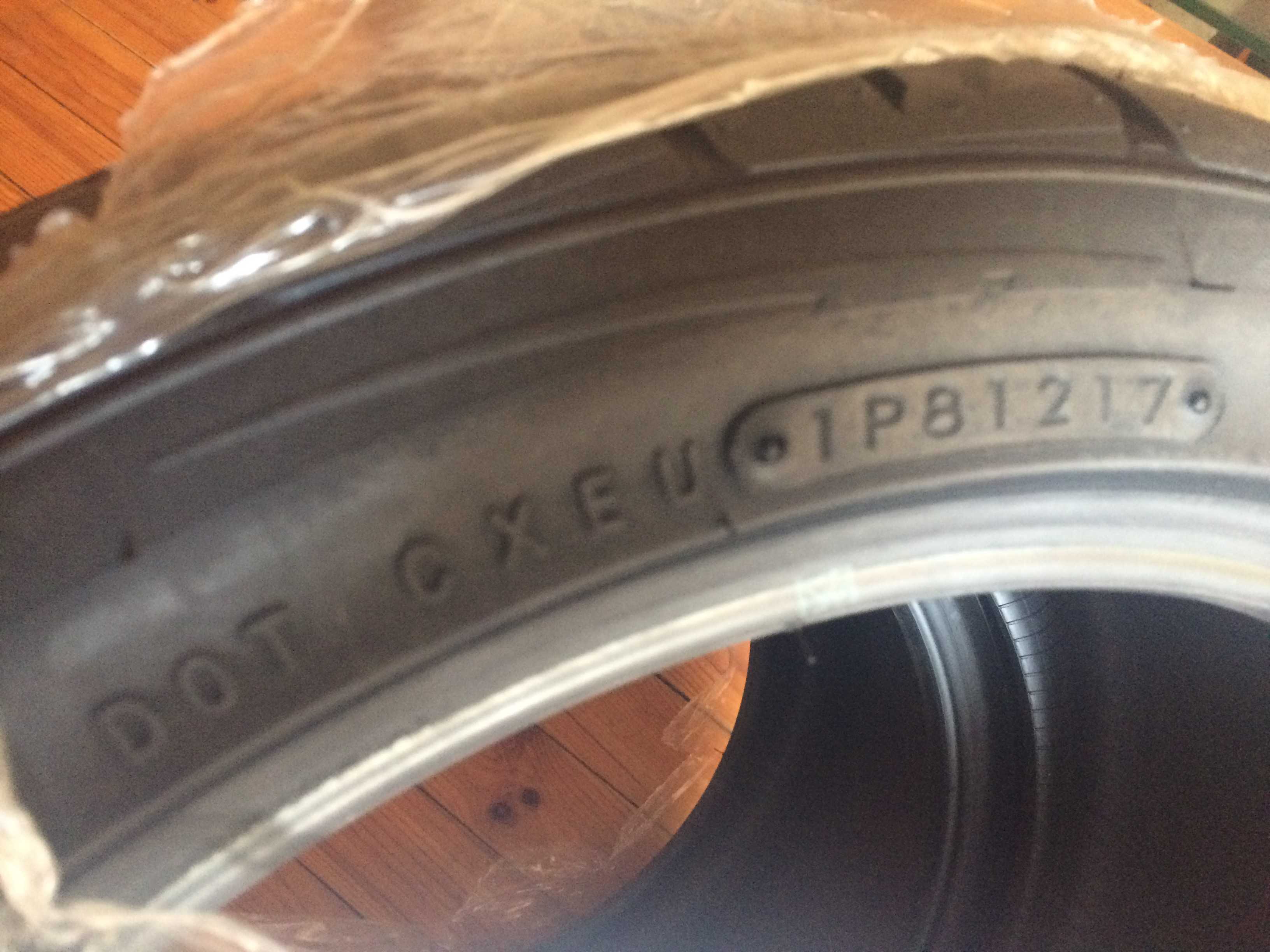

Най-накрая... :D
По кодировката излиза, че са япончета:
TOYO TIRE & RUBBER CO, LTD. CX NATORI-GU MIYAGI JAPAN
А по последните четири цифри - че са произведени в края на март тази година.
Доволен съм. :smokin:
Re: Задача за напреднали
06 Ное 2017 17:59
Честито! И ти пожелавам, да не им одъртее много ДОТ-а преди да ги ползаваш там, за където си предвидил!

Иначе за 8Jx16 джанта като ширина на гумата масово в нетя се дава следната информация:
- минимална 215
- идеална 225 или 235
- максимална 245
Т.е. предните ще са в златната среда, а задните ще са на ръба на сгъването. :hihi:
Красотички ще са, особено с този изразен протектор на джантата. Сегашните UniRoyal Rain Sport го имат същия.

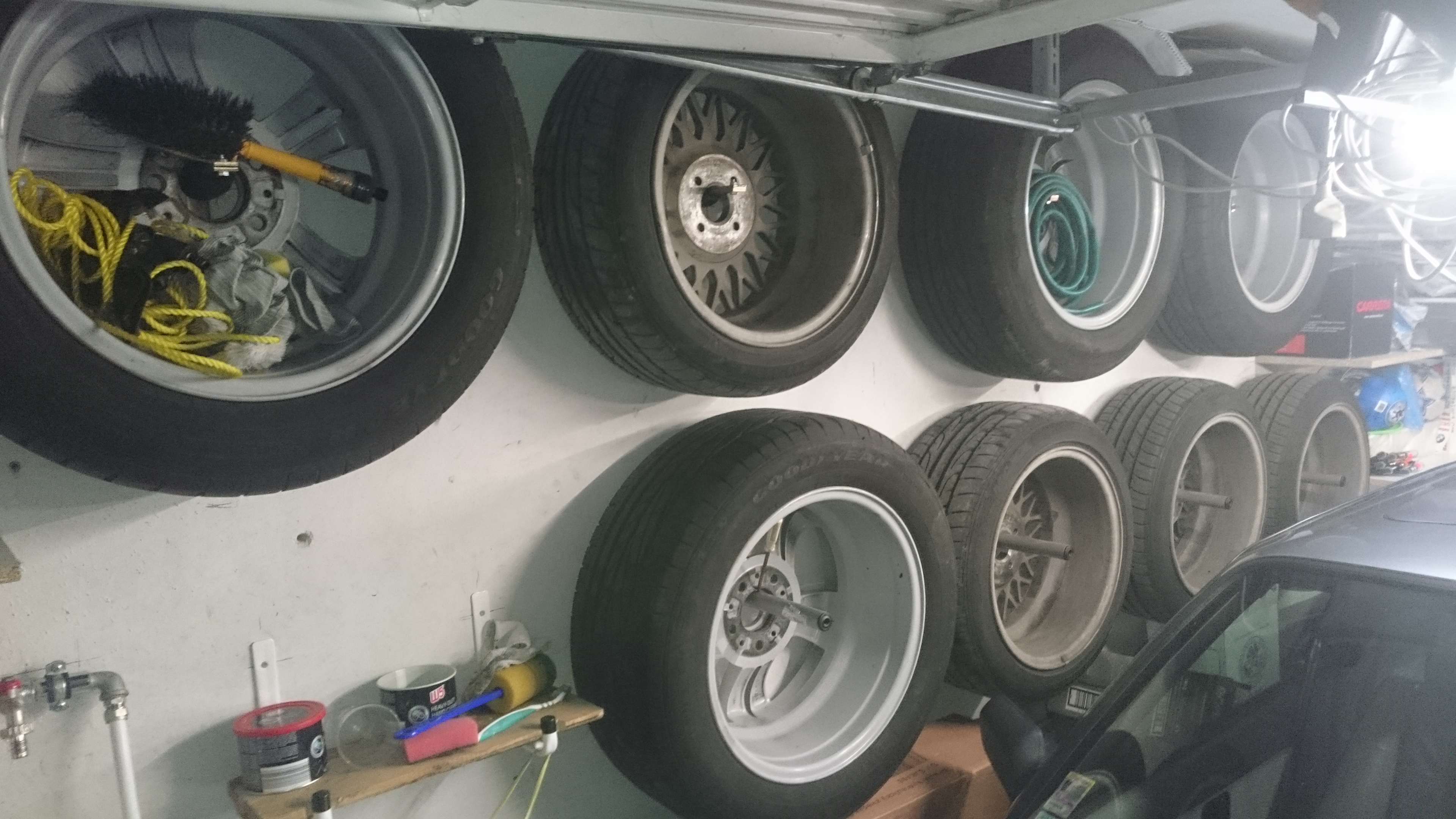

Не си прави експерименти със семейното щастие :hihi:
Те ти моите 5 стинки по темата :hihi:
