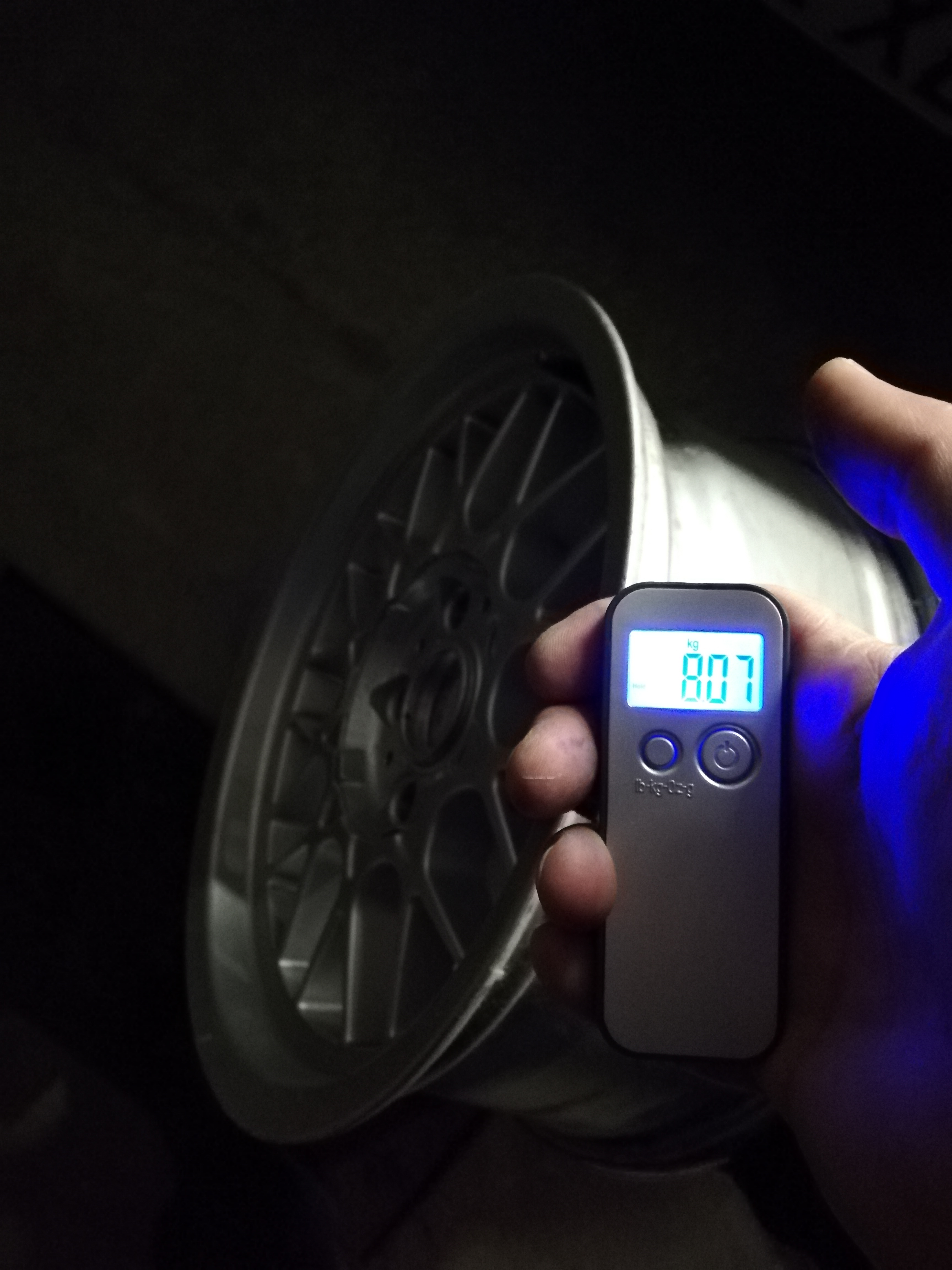

boskomancera написа:
Има ли надежден източник в нета за килограми на джанти. В повечето сайтове има грешки/непълна информация. Някой ден ще ми писне и аз ще направя един сайт с джанти, показатели на джанитете и на какви коли са излизали заводски. Може съфорумците когато имате възможност да мерите :)

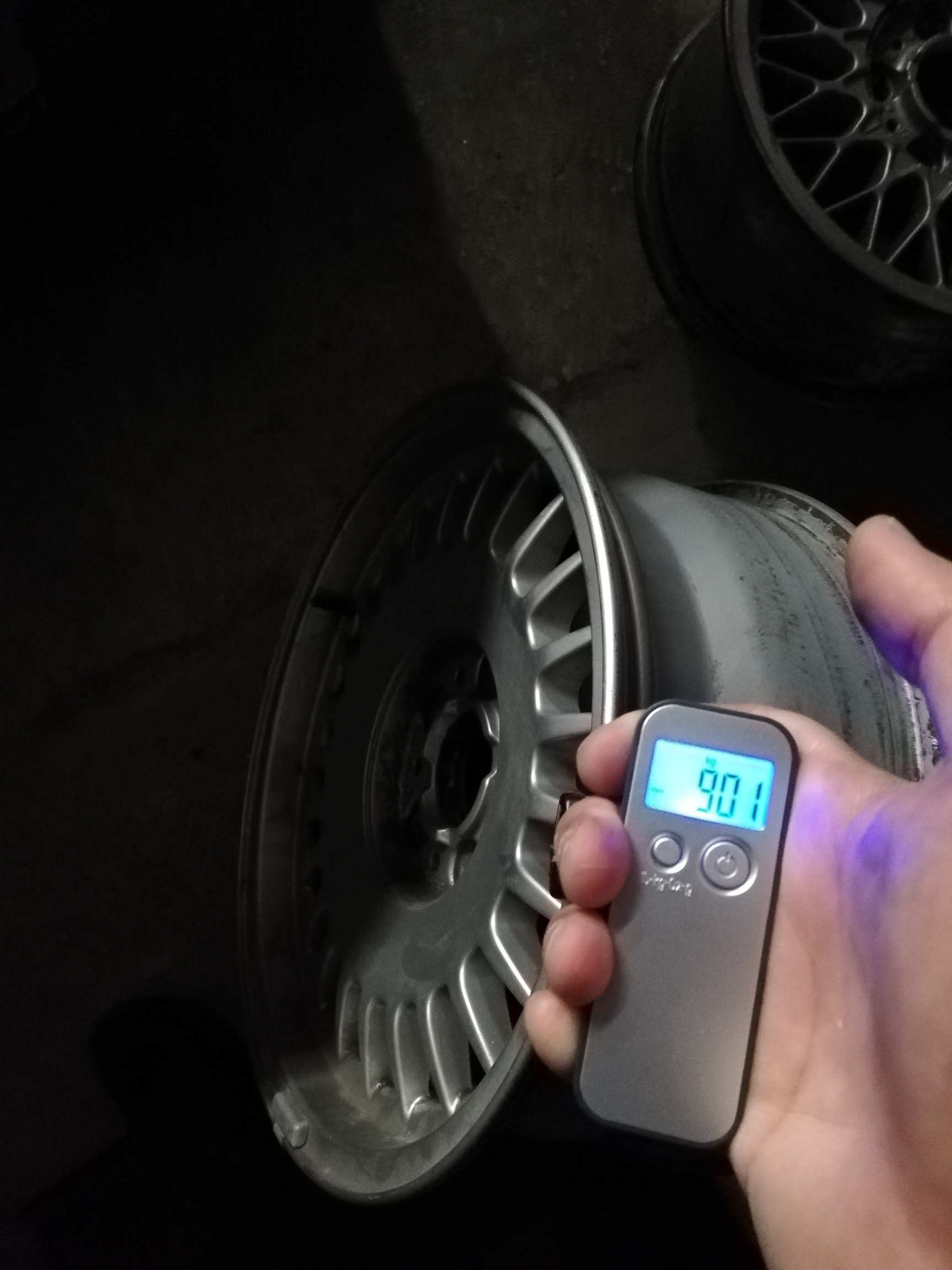

МнениеПубликувано на: 19 Апр 2019 21:53
Style 29 7x16 et20 e34
