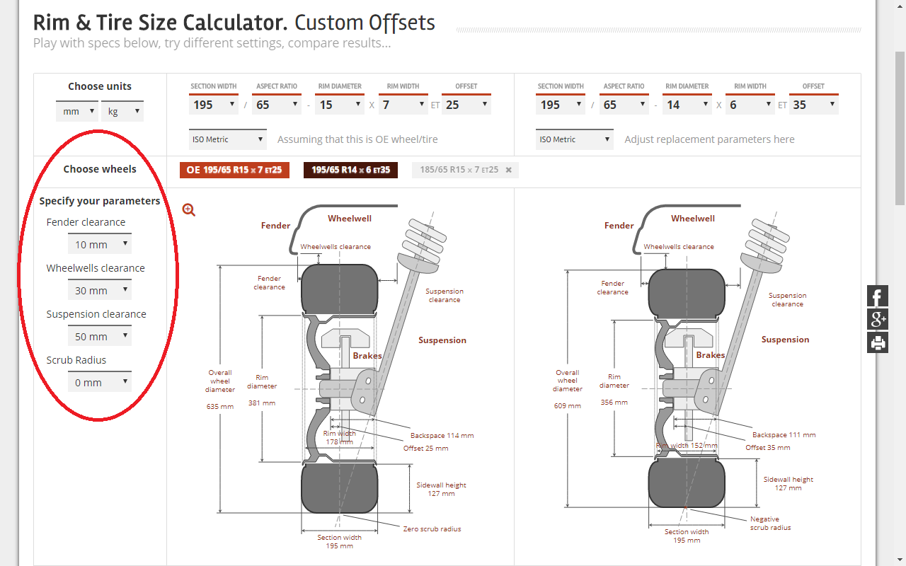

Някой може ли да даде точни стойности за оградените в кръга полета за Е30

Ако ще караш с гуми и джанти, които са близки до заводските параметри, тези стойности не те интересуват. При Е30 има достатъчно място да събереш джанти 17-ки с 235 предни и 255 задни гуми с правилното ЕТ.

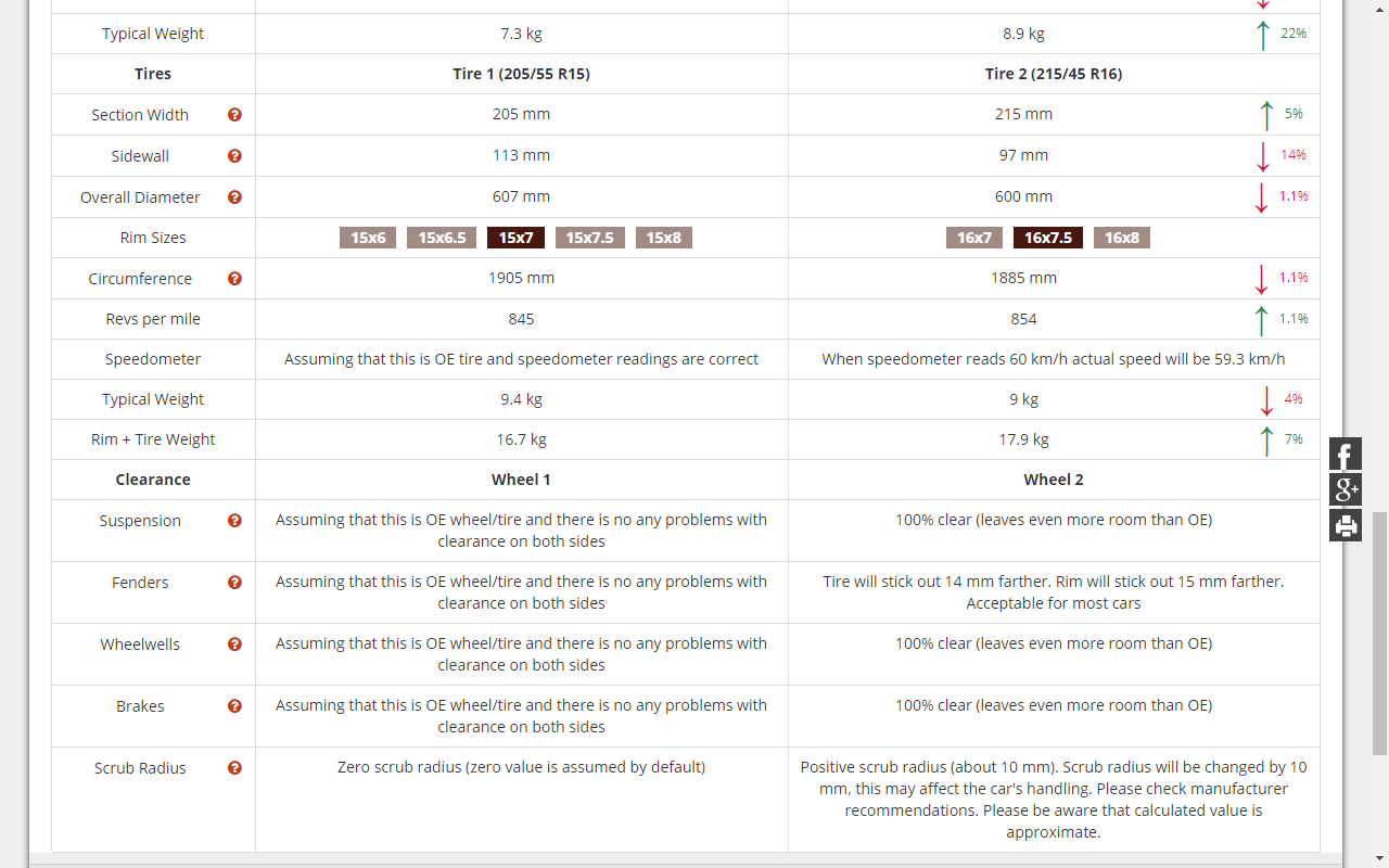

Разнообразие и избор на джанти има, на мен са ми интересни по скоро параметрите, какво означават и защо са избрани точно такива, по какъв начин може да се подобри(влоши) управлението чисто теоретично. С избора на джанти с ЕТ значително по различно от ОЕМ параметрите променяме Scrub Radius-a, което би трябвало да повлияе негативно.

16" 7.5j ET 27 са за Е30 М3, джанти и ги дават за гума 225/45/16. Да scrub-ва за мен е сериозно "влошаване". Да опира (където и да е) е много слабо, и трябва да се избягва на всяка цена според мен!
В случая, това което ти си избрал като параметри, би трябвало да подобри управлението, чисто теоритично, защото колата се снищава една идея(т.е. по нисък център на тежестта) и гумата е по-ниска (sidewall height), при завой гумата ще прави по-малко "коремче"( ще седи по-стегната, няма да се подвива толкова под джантата). Естествено има и гуми с по-твърд борд и тн и тн.
Гумите са много важно нещо. Ако се замисли човек, те са единственото което прави контакт между колата и настилката и изборът им трябва да е съобразен с много неща(цел на автомобила, окачване...)
За жалост нямам възможност да събера джанти от 14 до 16" от 6 до 8j от 10 до 30 ЕТ и още 20-30 комплекта гуми, да ме оставят на една писта малко да си поиграя и да споделя впечатления. Със сигурност някой вече е открил топлата вода (BMW например със сигурност не случайно задават точно такива заводски параметри), но от личен опит толкова мога да кажа.
