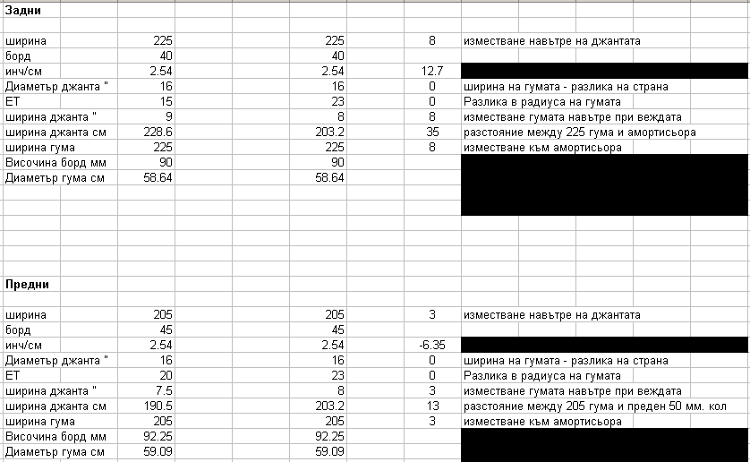

Преди малко измерих грубо разстоянията на гумите до окачването:
Отпред - около 13 мм. от края на гумата до кола.
Отзад около 35 мм. от края на гумата до ламарината.
ЕДИТ: Грешка в таблицата - общото изместване на предната гума към кола е 20 мм., а не 25 мм.

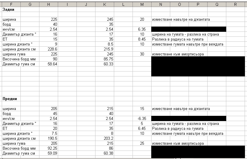

С информацията от Косьо таблицата придоби следния вид:
comparison wheels & tires style 5 E38.jpg [ 140.48 KiB | Прегледано 16578 пъти ]
От темата на Косьо за неговата кола виждам, че предните му гуми 205 стоят леко разпънати върху 8J джанта (горната граница я дават навсякъде 7.5J за този размер гуми), но след толкова обиколки на Дракон, ако желае той може да сподели какво е било поведението на тези предни гуми в завой, както и какво е било износването (важно е да спомене и на какво налягане ги е карал). По принцип бих желал да запазя сегашните си гуми Uniroyal Rain Sport, защото съм изключително доволен както от поведението им на сух асфалт, така и на мокро, но предните са на правилната ширина на джанта сега, а на "новата" джанта (стил 5 от Е38) ще са разпънати и вероятно ще се промени поведението им.
Относно задните гуми - с джанти стил 5 от Е38 нещата се подобряват. За момента са леко разпънати, но с джанти стил 5 от Е38 ще застанат точно и би трябвало да имат повече сцепление (не че сега се оплаквам, но все пак).
Въпросителната в случая е, че смятам да минавам на главини 5х120 и тъжния факт е, че ако искам да остана с Е30-ковия шенкел отпред, ще трябва да изместя спирачния диск от Е46 М3 между 5 и 10 мм. навън, за да не опира в шарнира на външния накрайник на кормилната рейка (точно с колко, ще го определя след измерване). Това не е добре, защото по този начин ефективното ЕТ на предната джанта става между 13 и 18, което означава, че предната гума ще се измести между 2 и 7 мм. навън. Тук пак ще помоля Косьо да погледне неговата кола и да удари "едно око отгоре" на предната вежда спрямо гумата. Ако има желание може да сложи и един мастар, да се види дали гумата в неговия вариант се прибира под веждата или не. Аз като гледам настоящото положение с предния Борбет, не ме кефи да избутвам гумата още навън.
