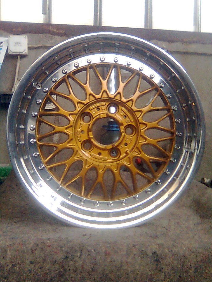

Моите ги полирах преди пет или шест години,не помня вече.Тогава имаше една запечатка Percenta ,някой от пауър форума я продаваше и първите две години ги минавах с нея и действаше,но не трябва да ги миеш с безконтактно.После вече спрях да ги запечатвам,ама и не карам повече от 1000 км на лято и вече за матирали леко,трябва на пролет да ги ги мина с паста да видя ще лъснат ли.Сега гледам,че ползват накава запечатка Poorboys ама нямам впечатления от нея,но мисля да я пробвам.Казват ,че е по добра от Percenta.
Преди
548157_491388427541549_308664740_n.jpg [ 138.11 KiB | Прегледано 17364 пъти ]

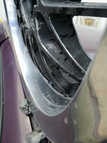

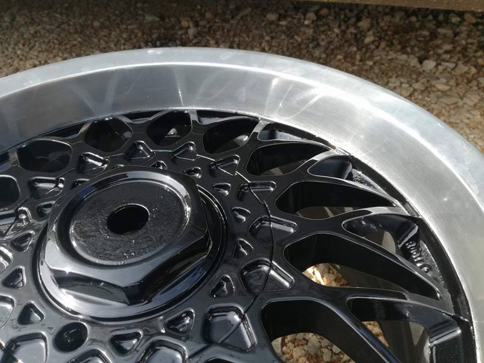

Утре ще обиколя магазините и ще видя коя ще взема. Най-вероятно ще пробвам тази на Autosol и ще споделя резултата тъй като в интернет се въртят доста положителни мнения за нея. Джантите така или иначе скоро няма да се слагат на колата колкото и да ми е мерак, но с тия снегове и сол + луга по пътищата само ще съсипя бордовете по-бързо. Май не съм качвал снимки на джантите та ще кача една-две за цвят :hihi:
19184260_1383002548432188_1369193982_n.jpg [ 24.06 KiB | Прегледано 17328 пъти ]
20428238_1424510240948085_1304775083_n.jpg [ 96.31 KiB | Прегледано 17328 пъти ]
 Заглавие: Re: Полиран борд
МнениеПубликувано на: 26 Фев 2018 17:44
Като гледам как са полирани, спокойно ще хванат лак :hihi:
