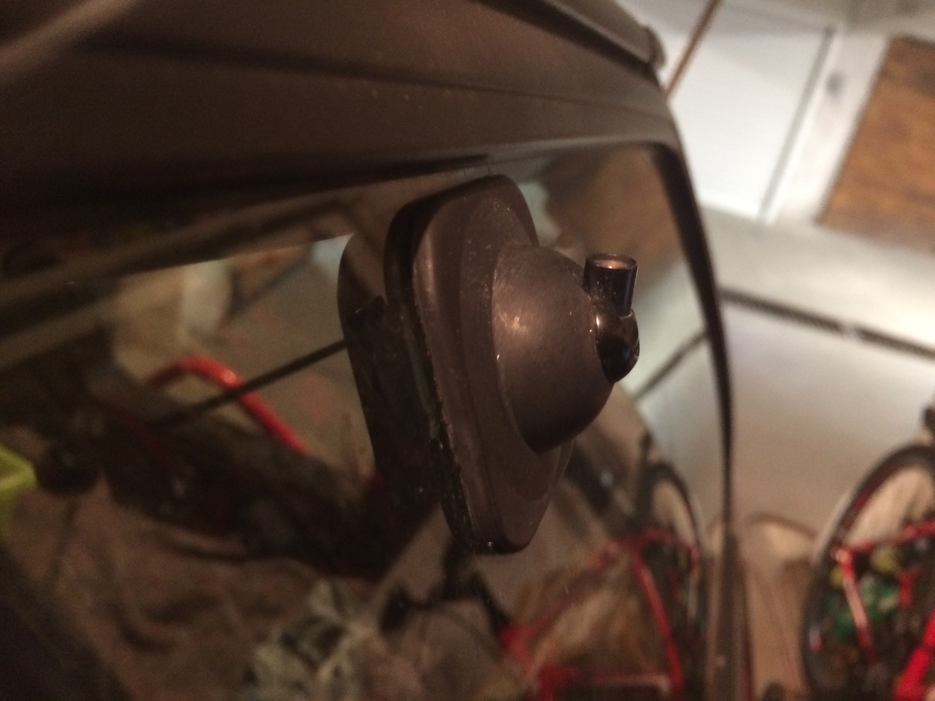

Да, на 25-чката имам залепена някаква антена от 2 части (вътрешна и външна). Това нещо е толкова здраво залепено, че даже не ми минава през акъла да го махам.
IMG_2517.jpg [ 935.96 KiB | Прегледано 11575 пъти ]
