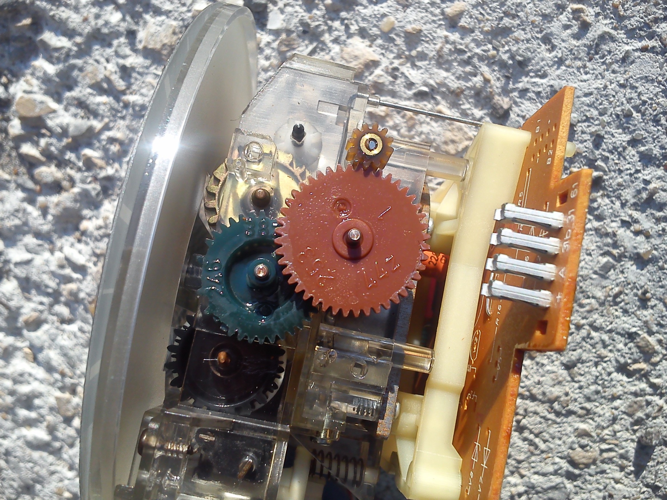

По принцип всичко работеше коректно, и общият и дневният километраж, но днес след зануляване на дневният и двата спряха, скоростомера си работи нормално. По спомени се дискутираше подобен въпрос, но нещо не мога да открия темата или може би бъркам.Някакви насоки ако може, предполагам са се счупили някои от пластмасовите зъбни колелца.

занули го докато колата беше в движение, нали ?

Счупено е едно малко зъбно колелце. Трябва да търсиш нов уред.

Не беше в движение колата, но дори и така да е не вярвам от това да се е счупило.Имам 1 или 2 табла и ще видим како ще направя. Намерих и другата тема, била е в повера, като там говорят за някакви ремонтни комплекти зъбни колела по 16-17 долара ама с доставки от някъде си.

Някой ако има разпиляно табло Motometer, ми трябва зеленото зъбно колело от снимката. От 3 табла се оказа, че всичките ми са на VDO и не мога да отремонтирам моето. Много държа да възстановя точно моя скоростомер, иначе съм оправил колата.
