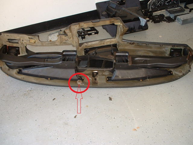

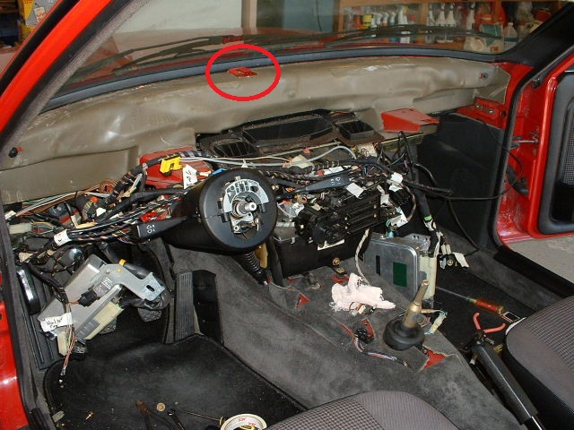

Няма да е толкова страхотен. Отхлабваш таблото от четирите болта в двата му края и централния болт на кормилния прът, да е леко подвижно, и го повдигаш колкото ти позволи. След това напипваш щипката и натискаш докато прещрака. Тук тънкия момент е да не е изкривена/счупена, защото често се случва когато някой е свалял и не знае какво точно прави.
