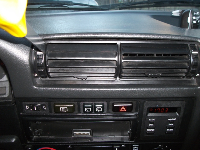

С годините духалките на таблото почват да отхлабват в леглата си и въпреки малко скраперското решение за постягването им - резултата е доста добър.
Първо се сваля духалката: пъха се нещо тънко, но достатъчно здраво, напр. нож, избутва се леко надясно и същевременно духалката се избутва надолу, да излезе чопчето от леглото му. На снимката се вижда как трябва да застане духалката спрямо стандартната позиция

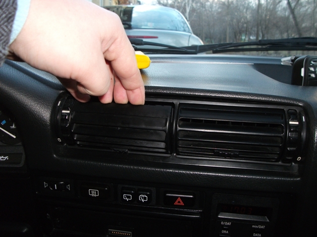

След това се издърпва внимателно за да излезе цялостно навън

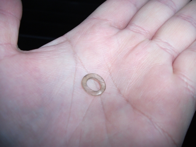

Самото стягане става с помощта на една гумена или силиконова шайбичка 1-2мм, която се поставя на чопчето, което държи духалката.
DSCF1081.JPG [ 167.42 KiB | Прегледано 11737 пъти ]
После внимателно се поставя духалката, по обратния ред, за да не падне шайбичката. Самото връщане става доста по-лесно отколкото ваденето им. Така духалките са достатъчно стегнати да не се клатят при дупки и да сочат винаги надолу.

Аз пък не го смятам за скраперско. Направих същата операция още преди година. Беше ми писнало да са хлабави и винаги сочещи надолу духалките.
Използвах гумени О-пръстени от железарията :hihi:
Резултата е добър и дълготраен.

Така е, но всяко действие различно от инженерната мисъл е скраперия - а дали е сполучлива или не - всеки сам си преценява. Аз съм доволен от ефекта - повече 2 години не са мръднали. :thumbsup:

Направих ги малко след като взех колата,от маркуч за обратна нафта прецизно отрязани с макетно ножче :hihi: и вече почти 3 години няма ядове :thumbsup:
