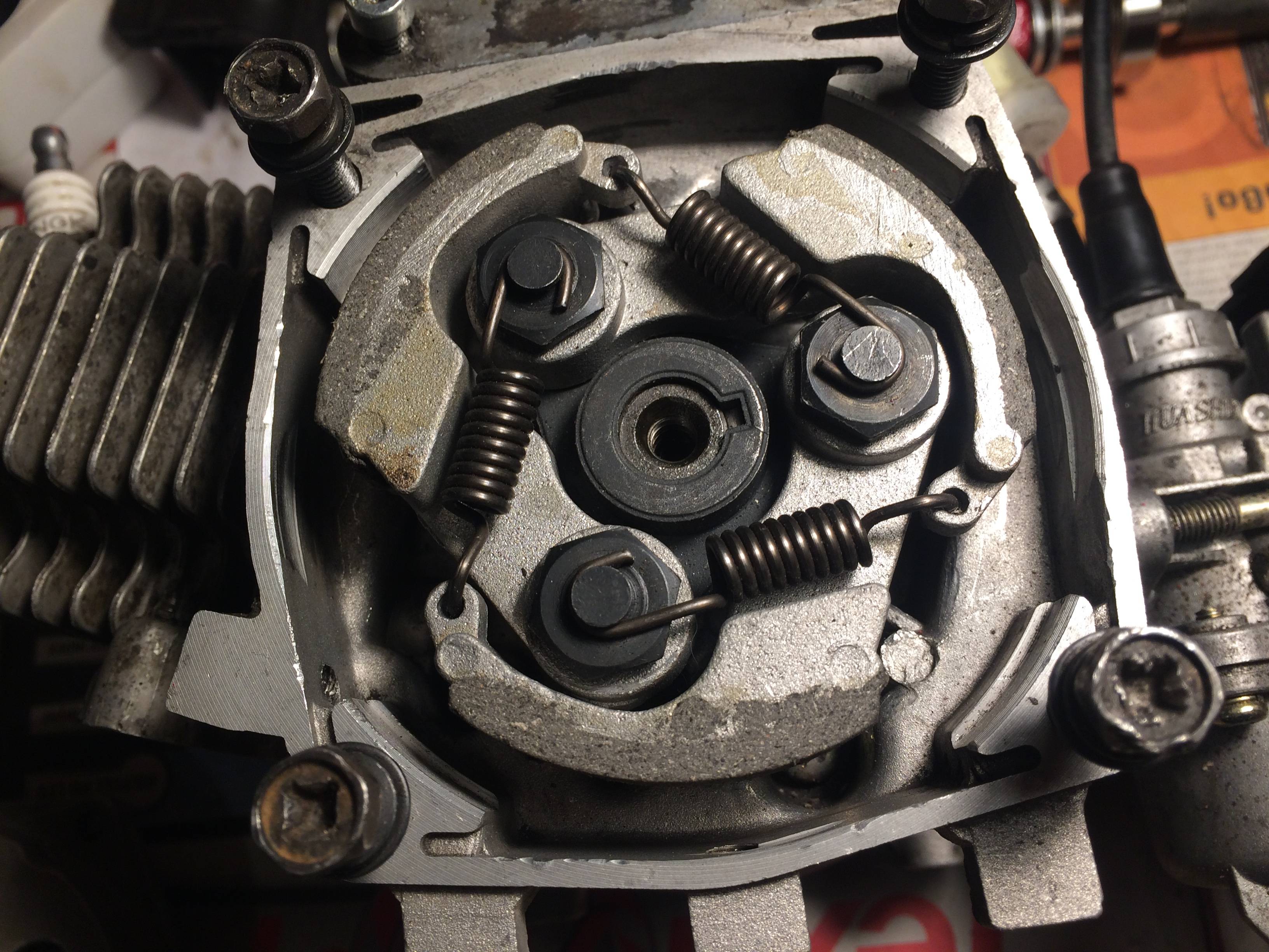

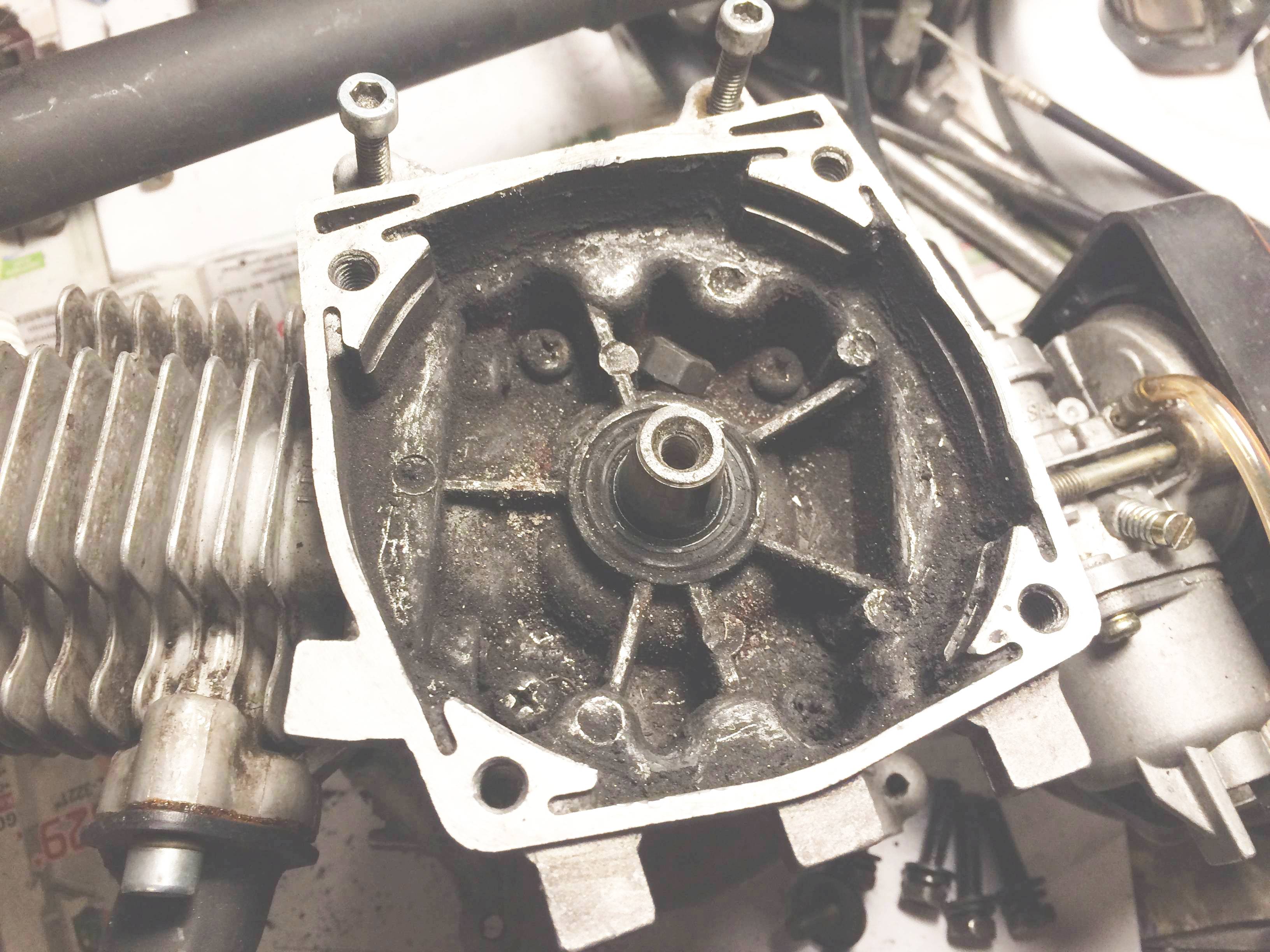

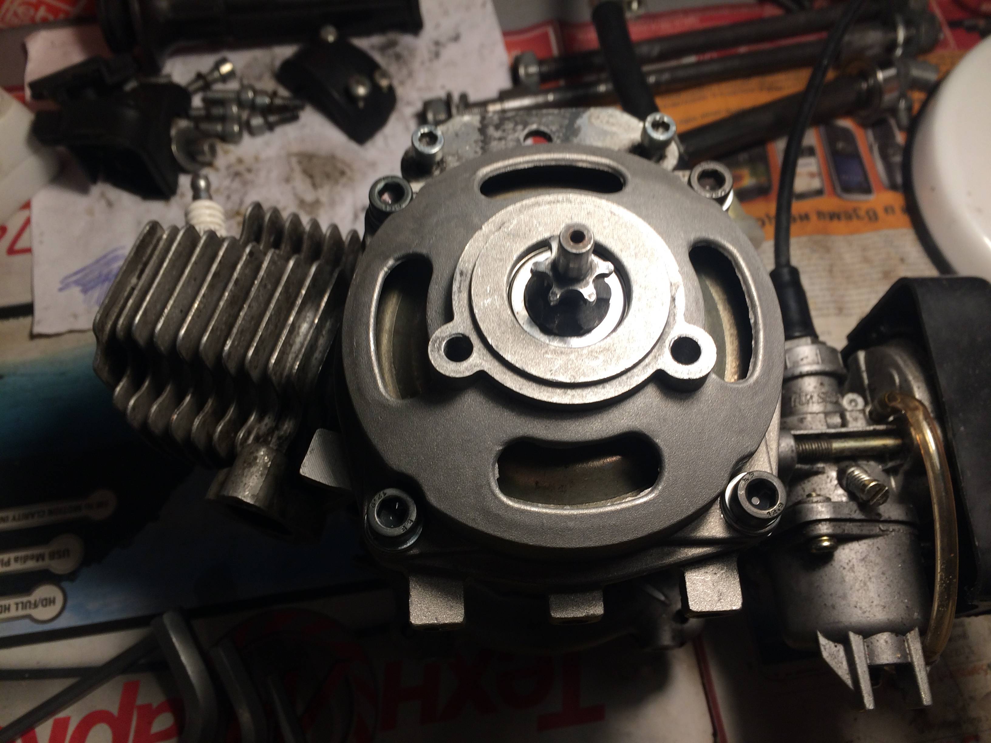

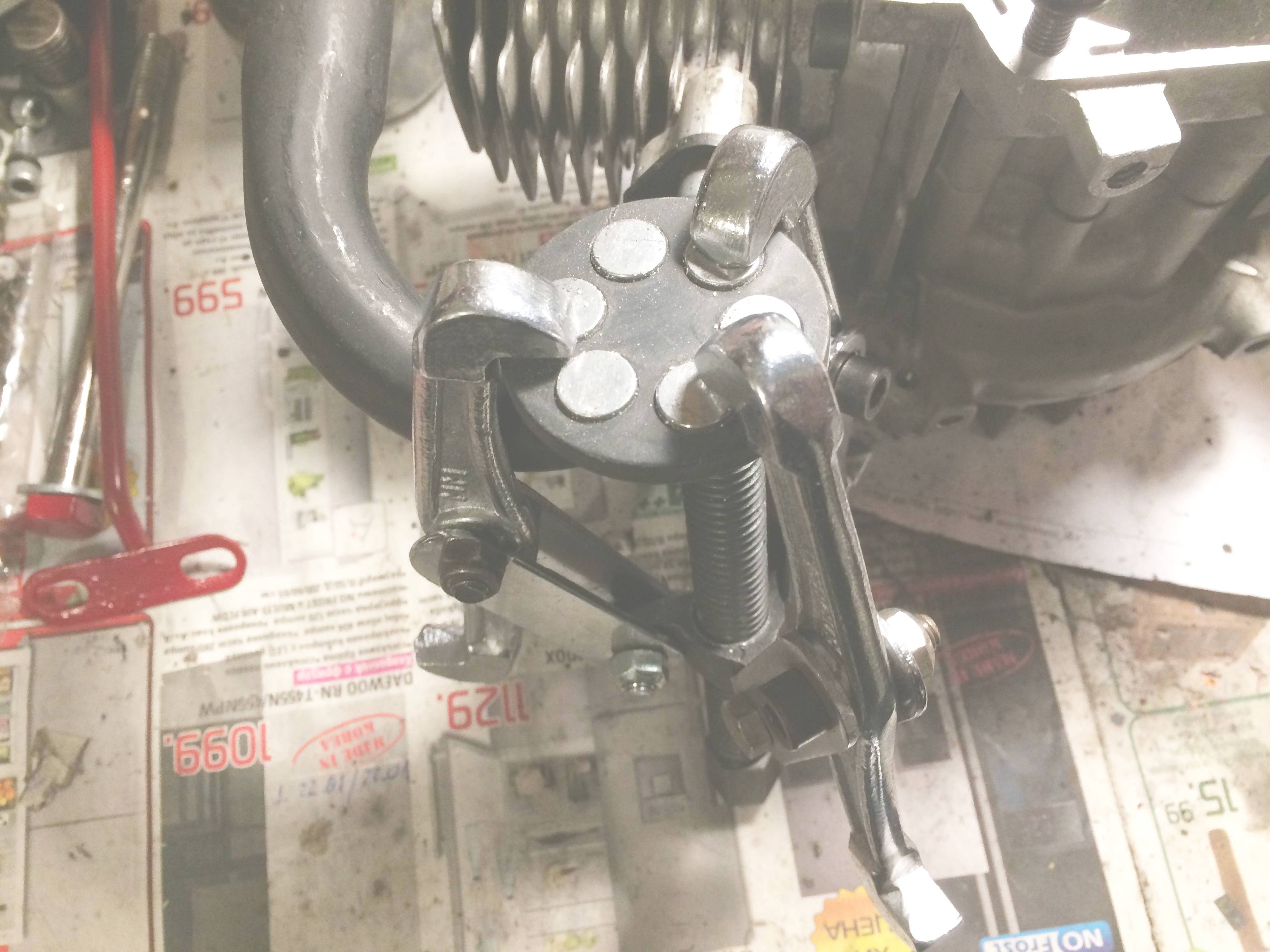

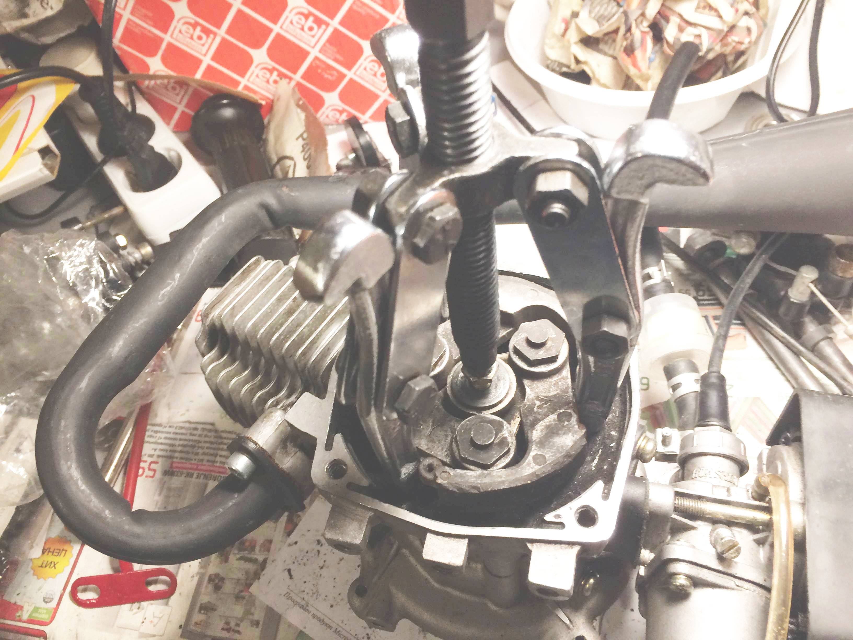

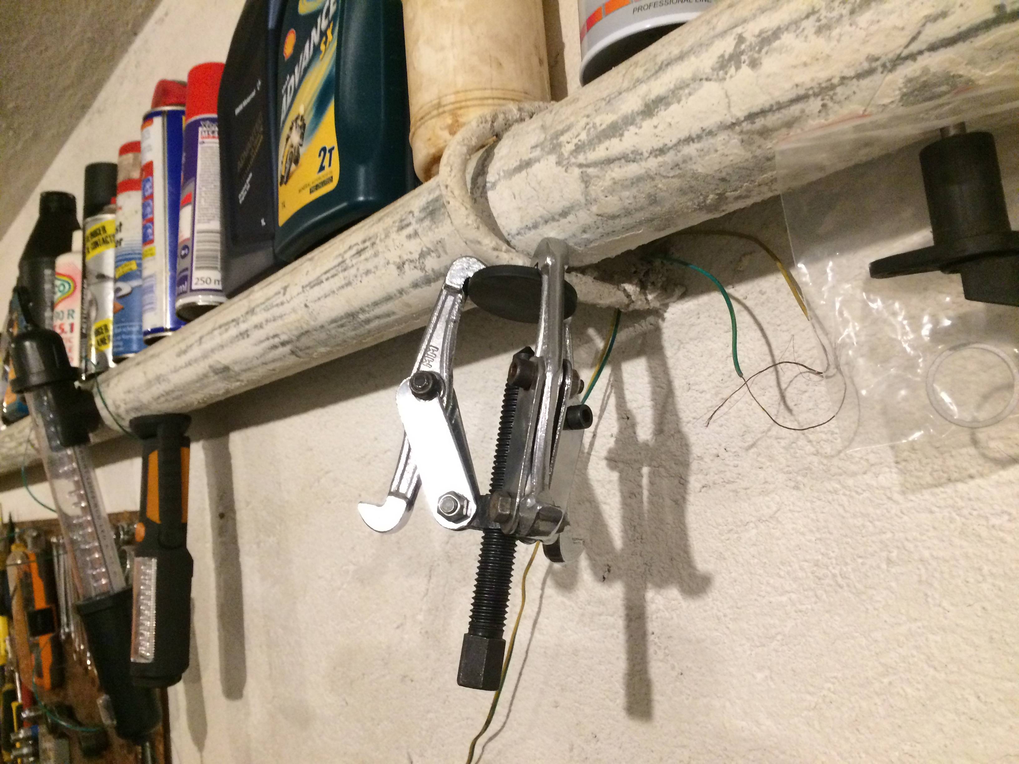

Първо взех скоба за вадене на лагери, за да извадя стария съединител.
Това ако ви се вижда лесно - не е. Трябва да се разглобят рамената на стария съединител докато остане само фланеца, след това да се сложи скобата под фланеца и тогава да се монтират рамената над скобата, за да може да се хване някъде самата тя (т.е. за рамената). И чак тогава може да се извади стария съединител заедно с фланеца. Играчка около половин час. Повече време трябва да го измисли човек как да стане. :hihi:
След това почистих.

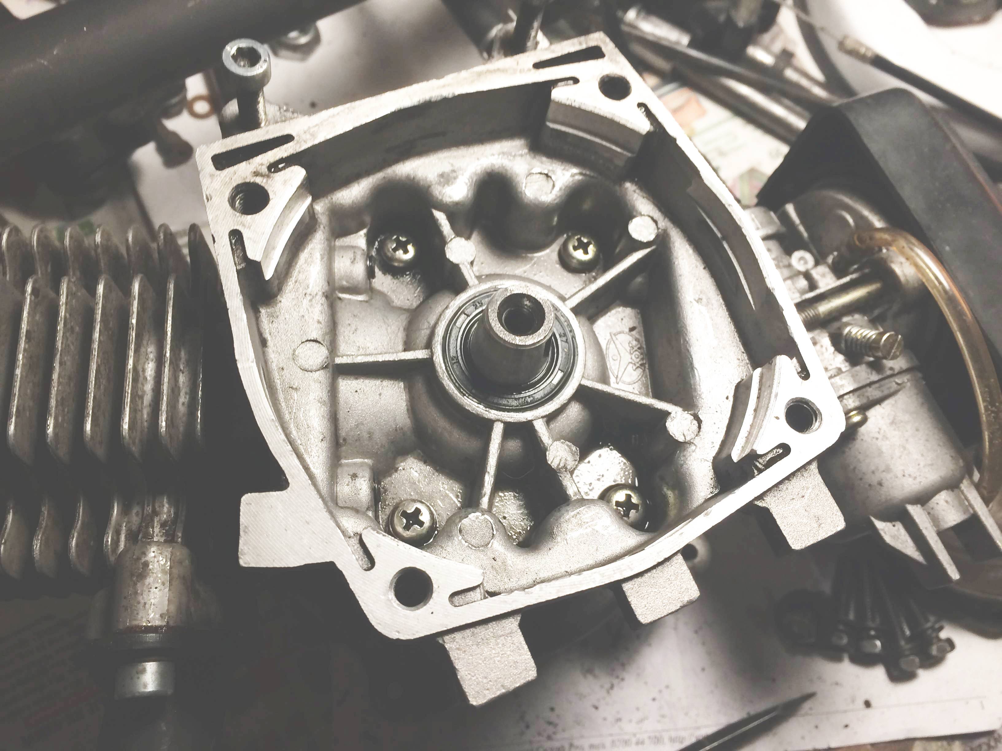

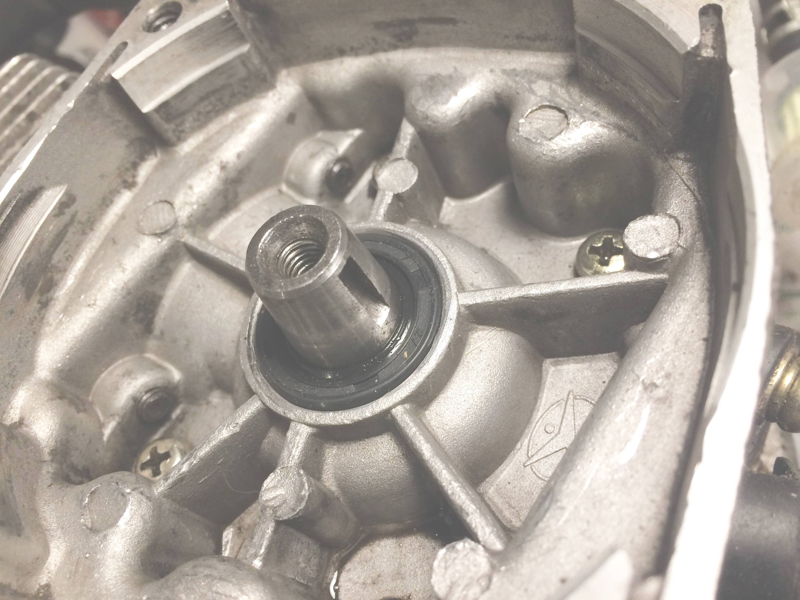

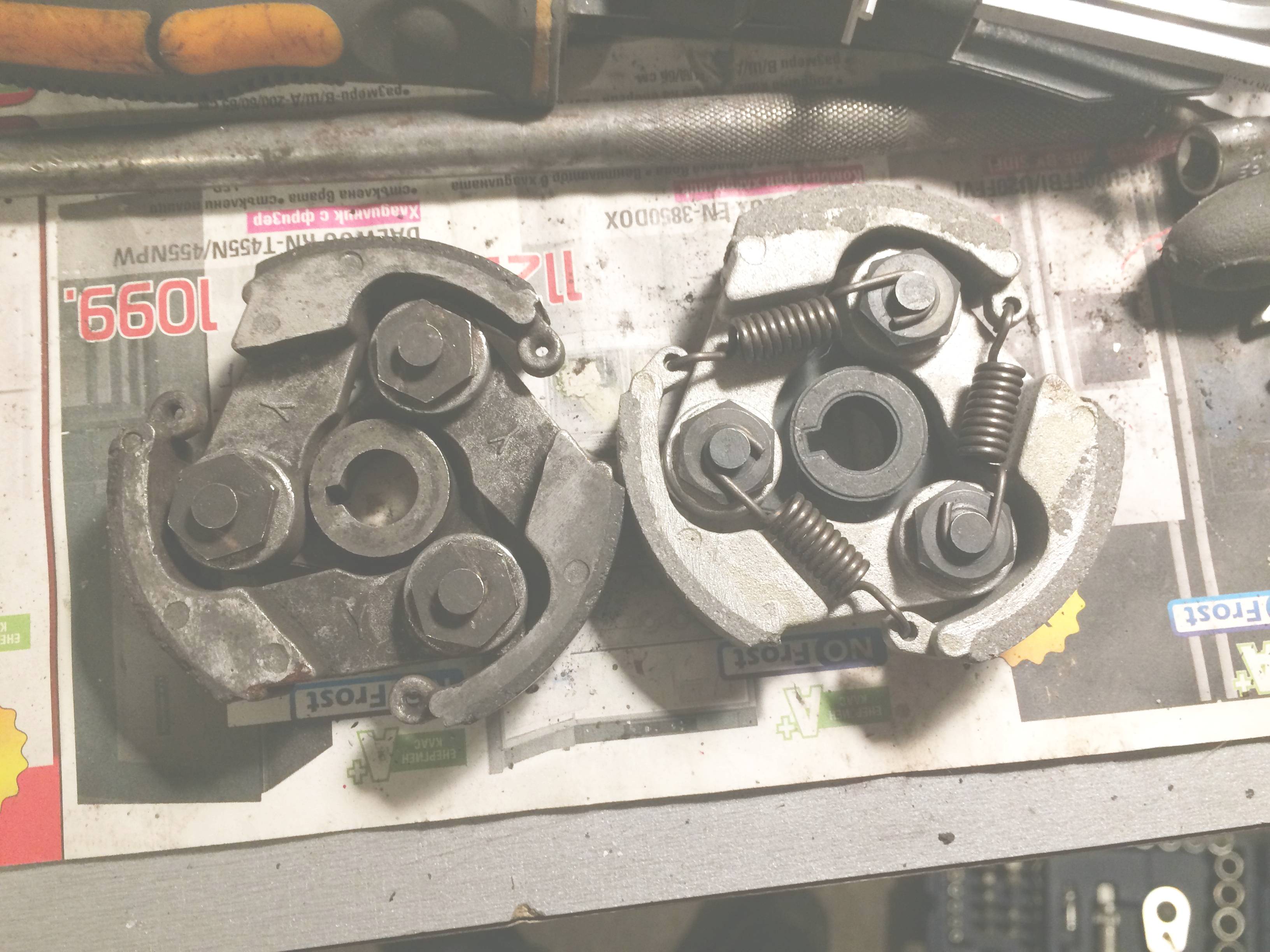

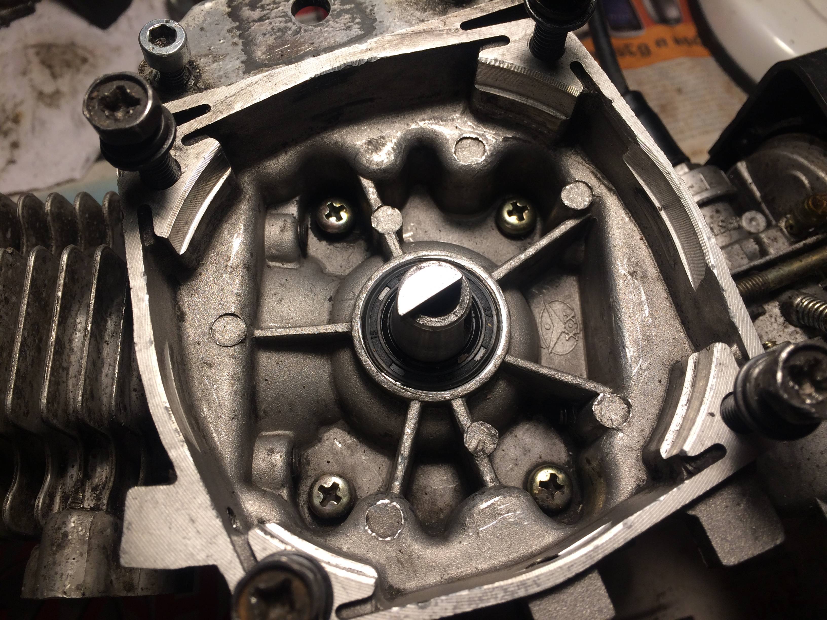

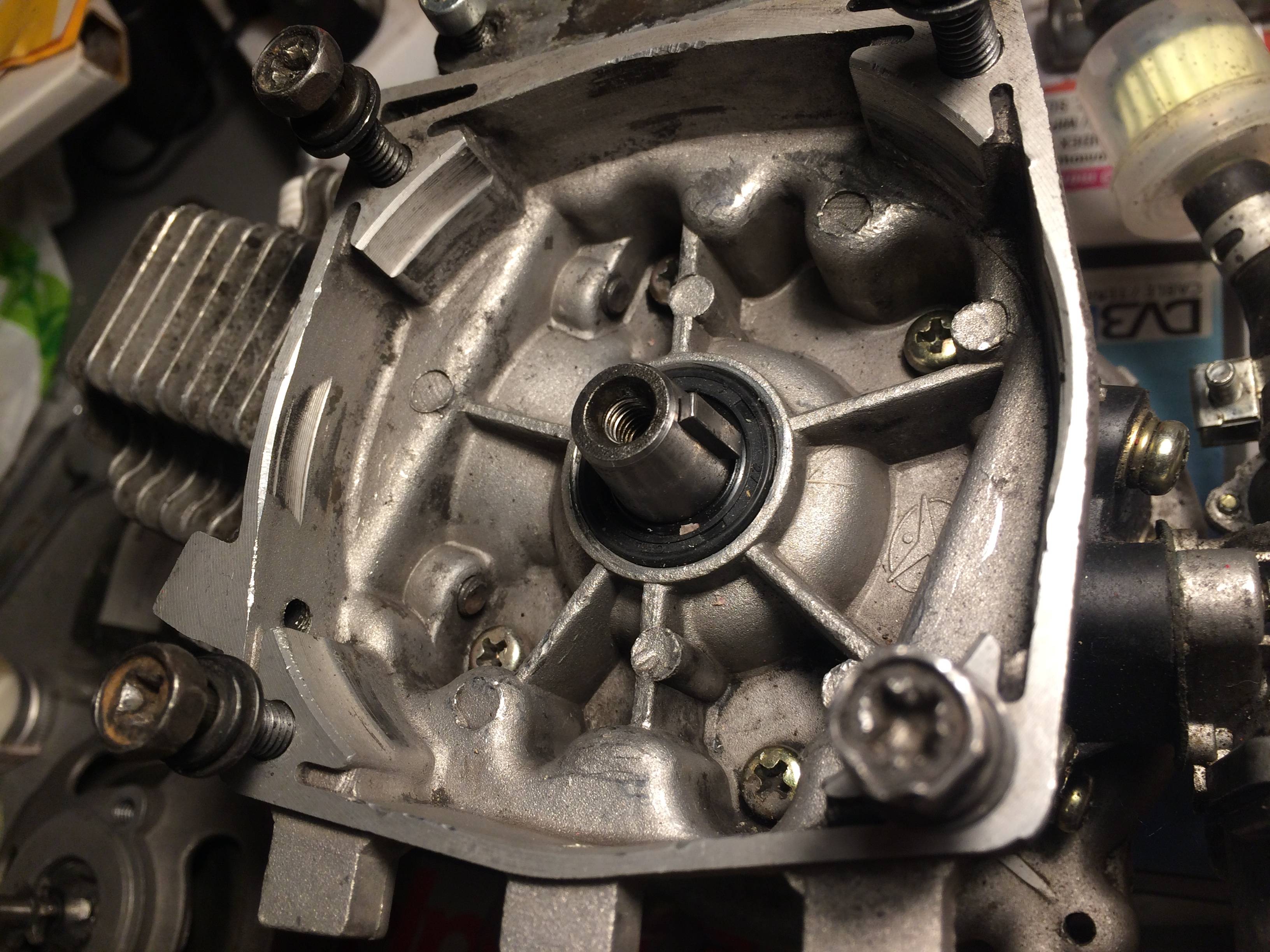

После забелязах, че на вала има канал за шпонка, на стария съединител също има канал, и на новия - също, ама шпонка нямаше. :hihi: Китайска му работа.... :shock:

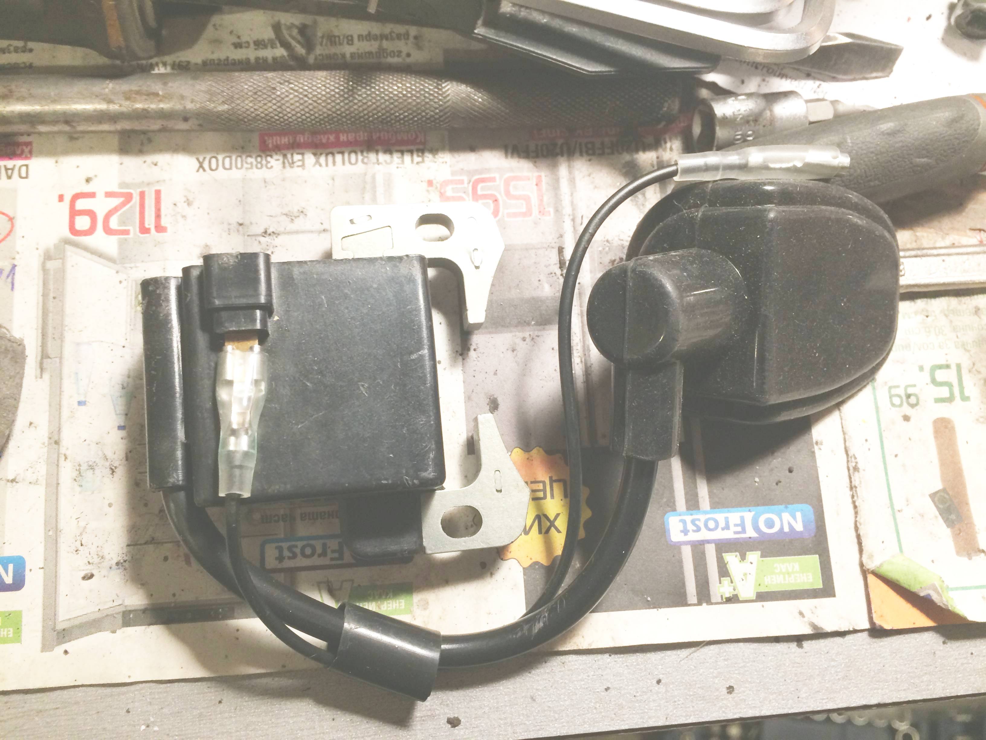

Новата бубина с лулата за свеща.

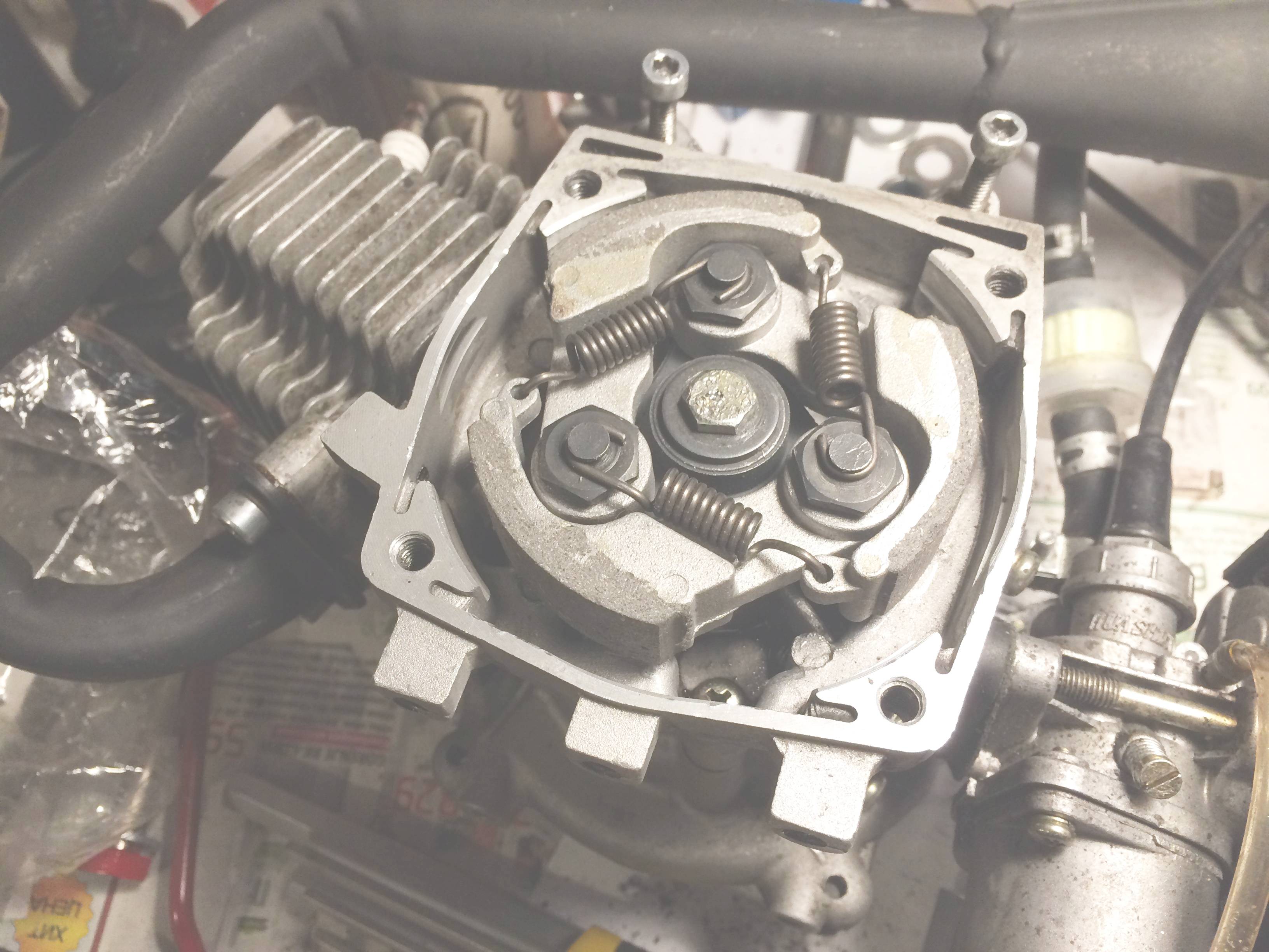

Пробен монтаж на новия съединител, в понеделник ще ходя да купувам шпонка, че нещо не ме кефи да сглобявам без нея.

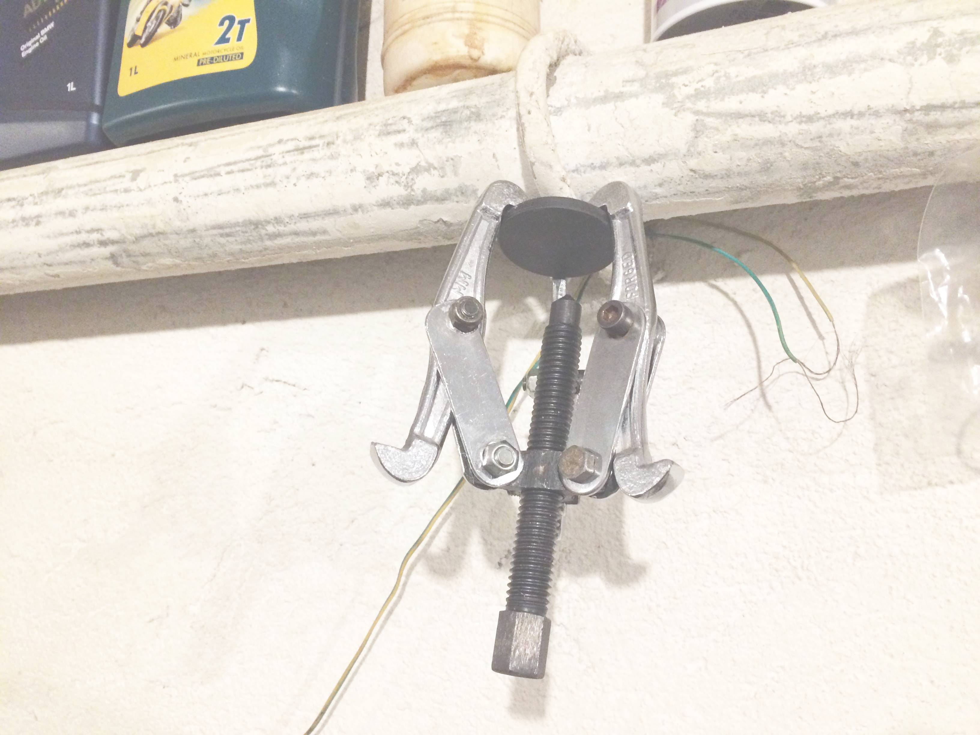

Тук показвам един изродски магнит, с помощта на който намерих място на скобата за изтегляне на лагери.

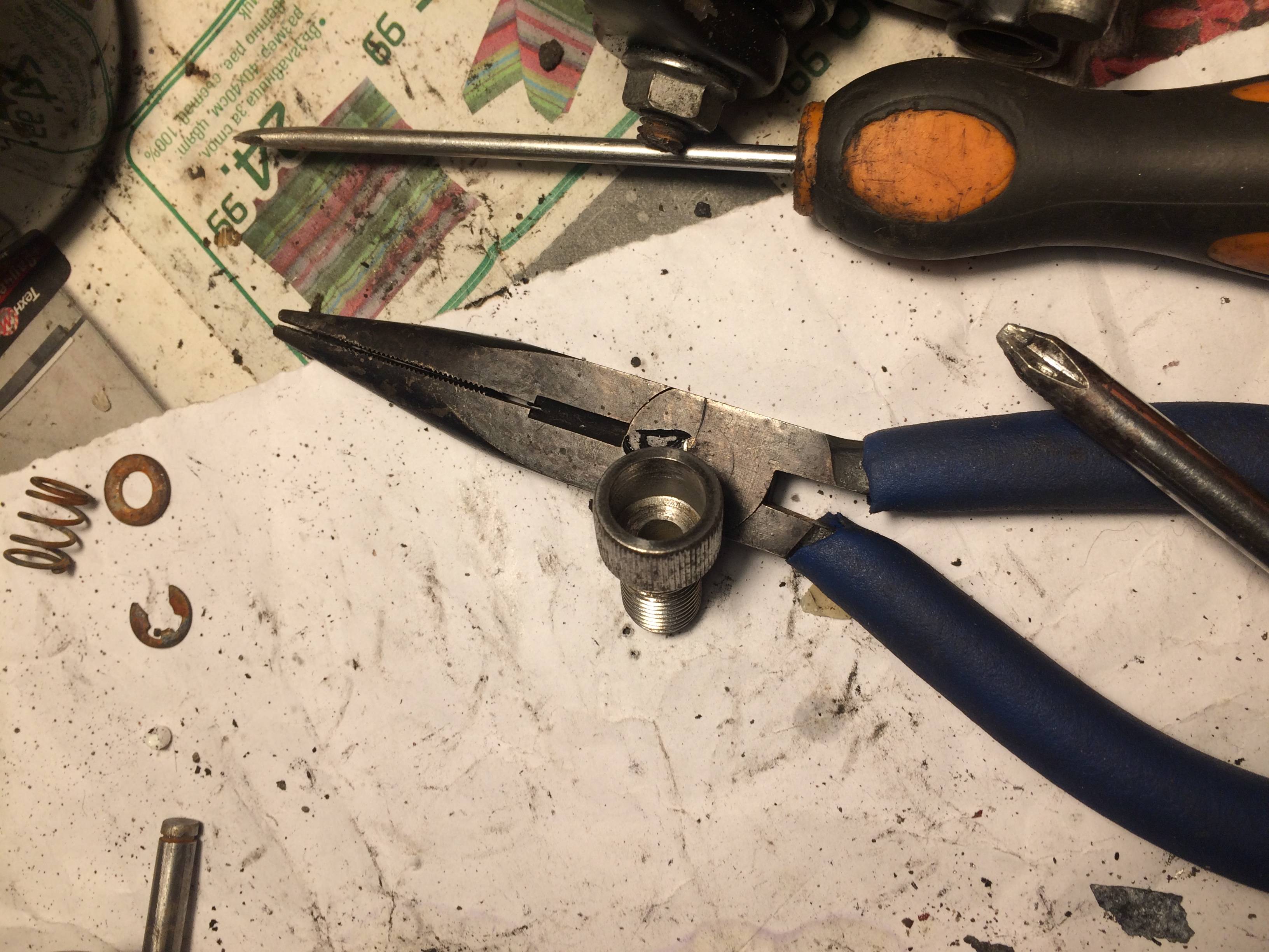

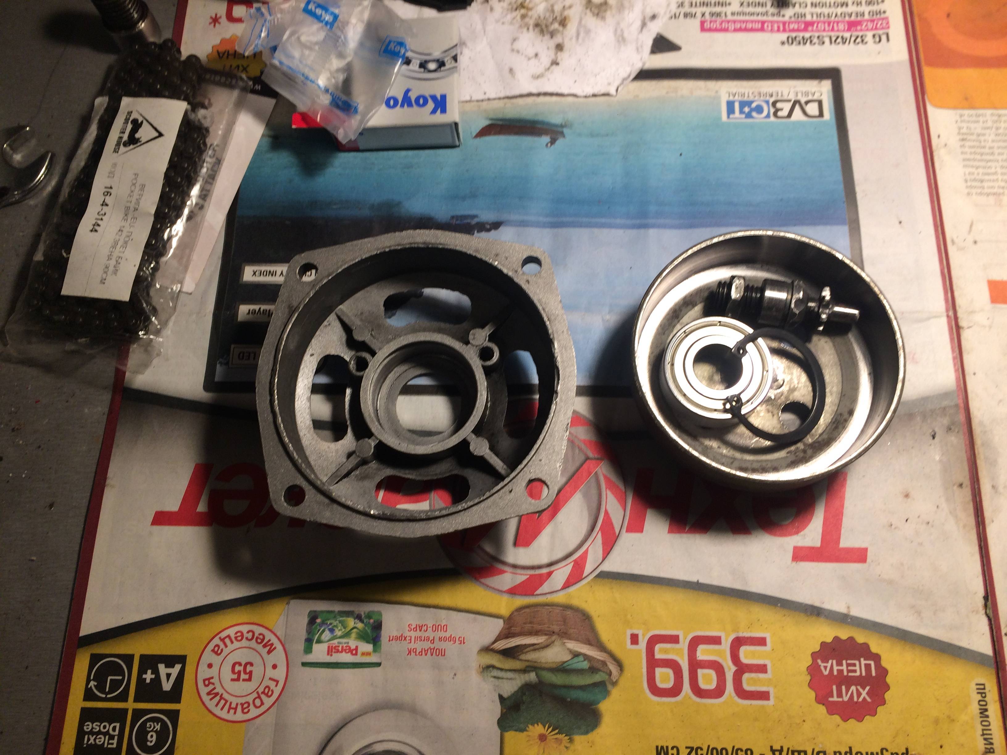

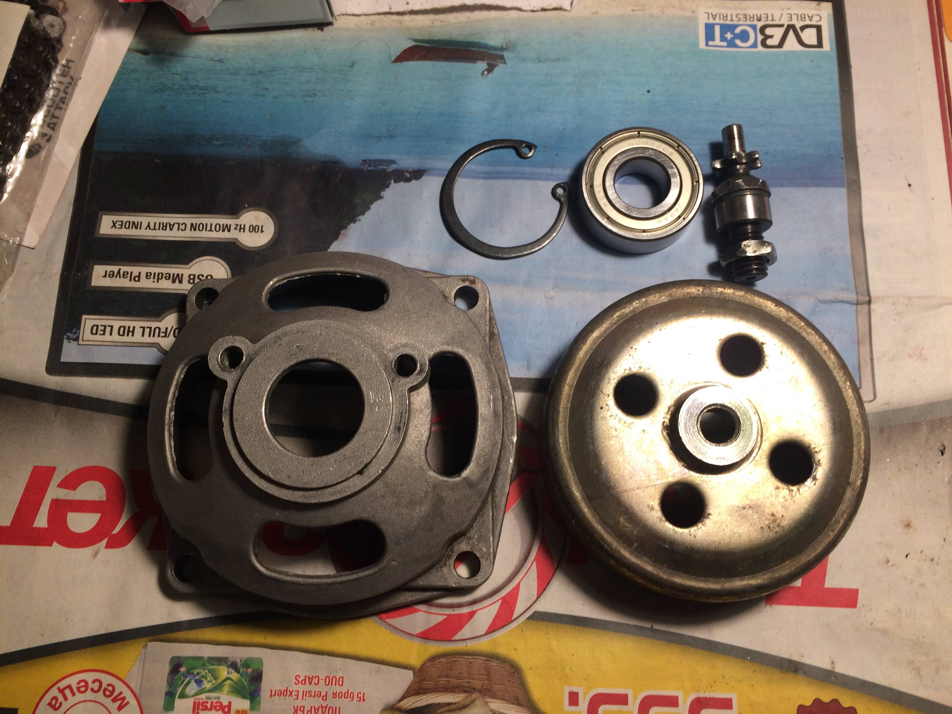

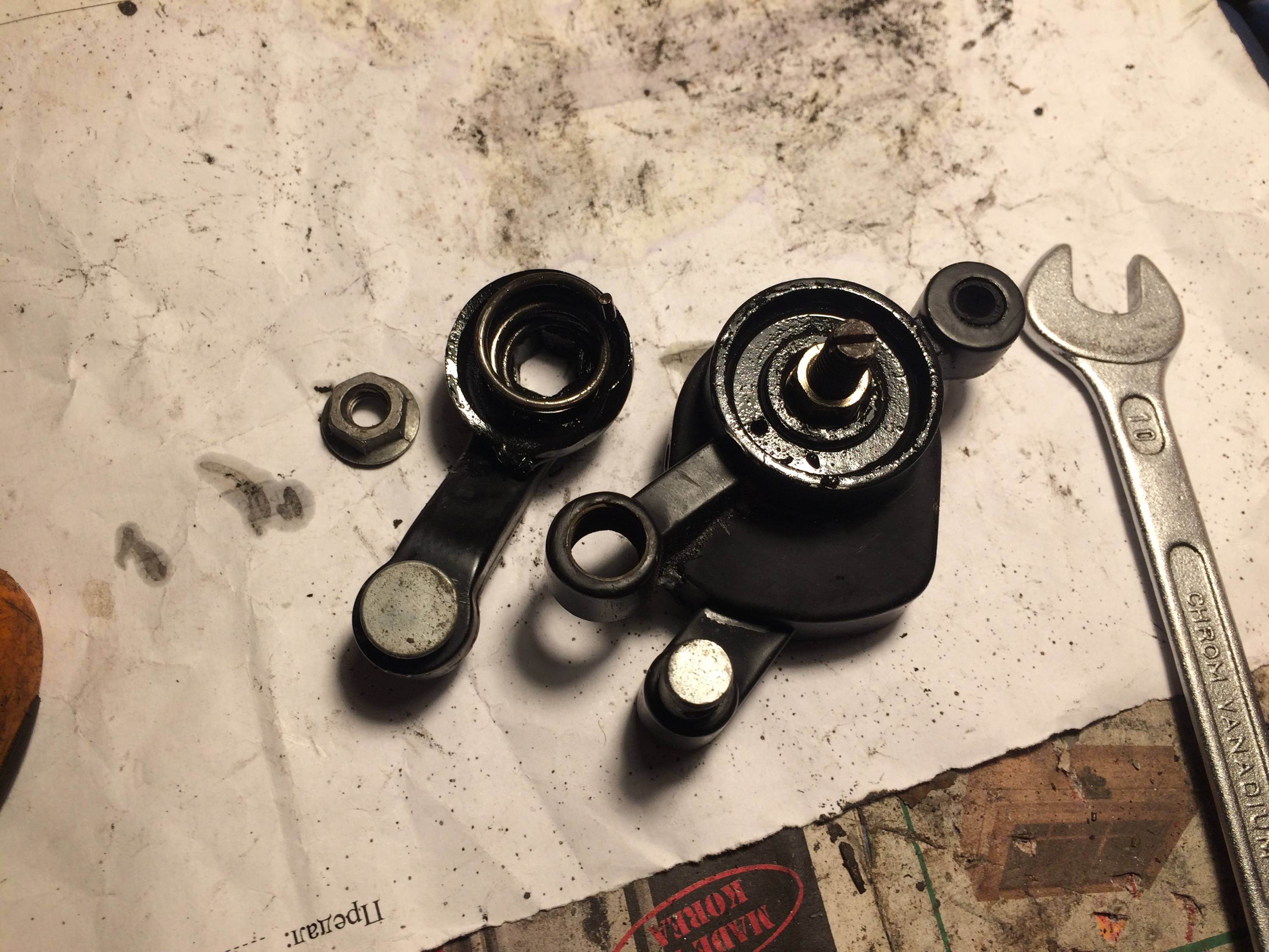

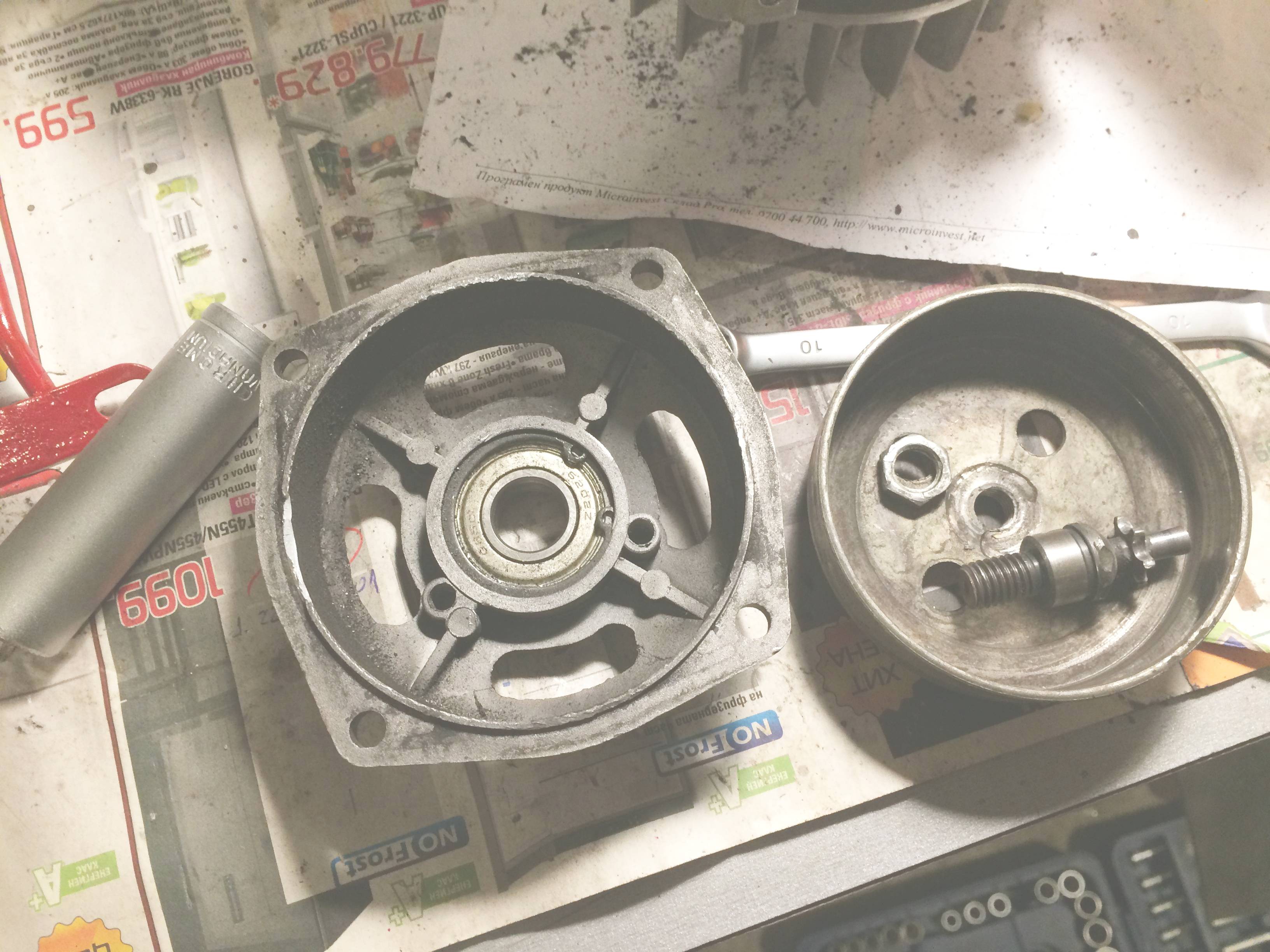

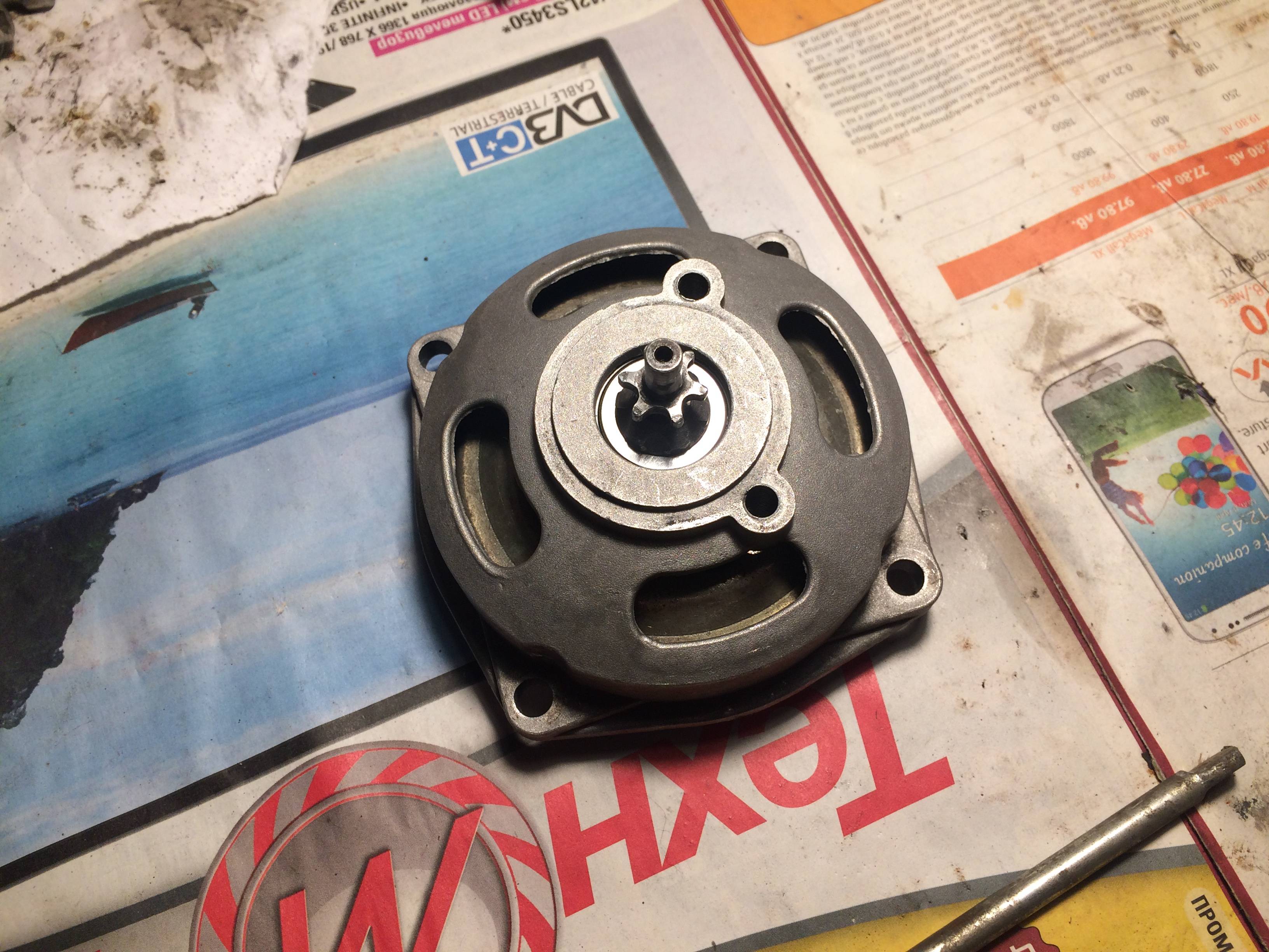

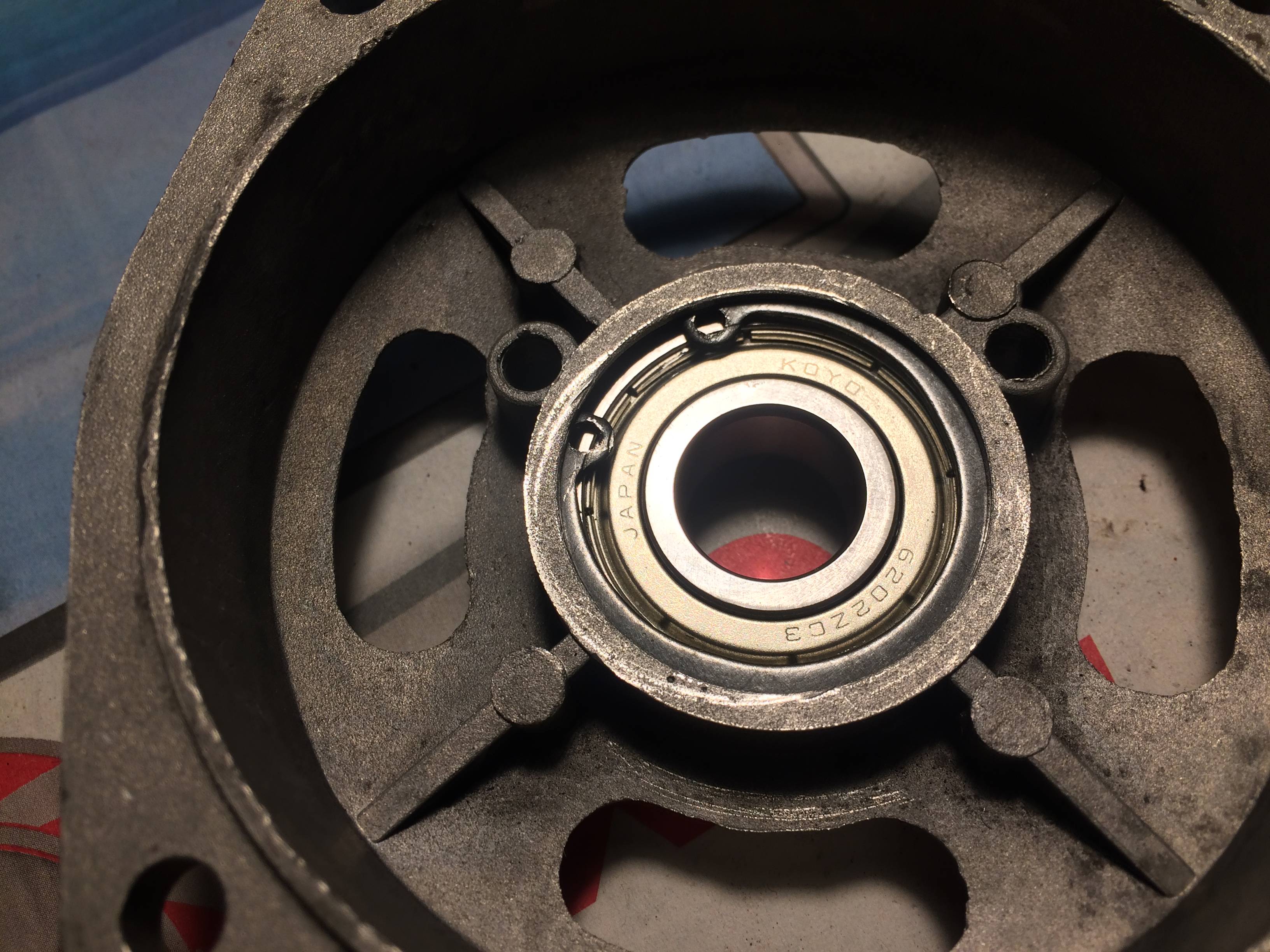

И накрая, разглобената камбана на съединителя. Лагера звучи сякаш има пясък в него, а и се движи по същия начин. Поредния китайски лагер, който ще бъде сменен. Де-асемблирането на камбаната беше едно малко приключение, без специализирани инструменти това нещо няма разглобяване.

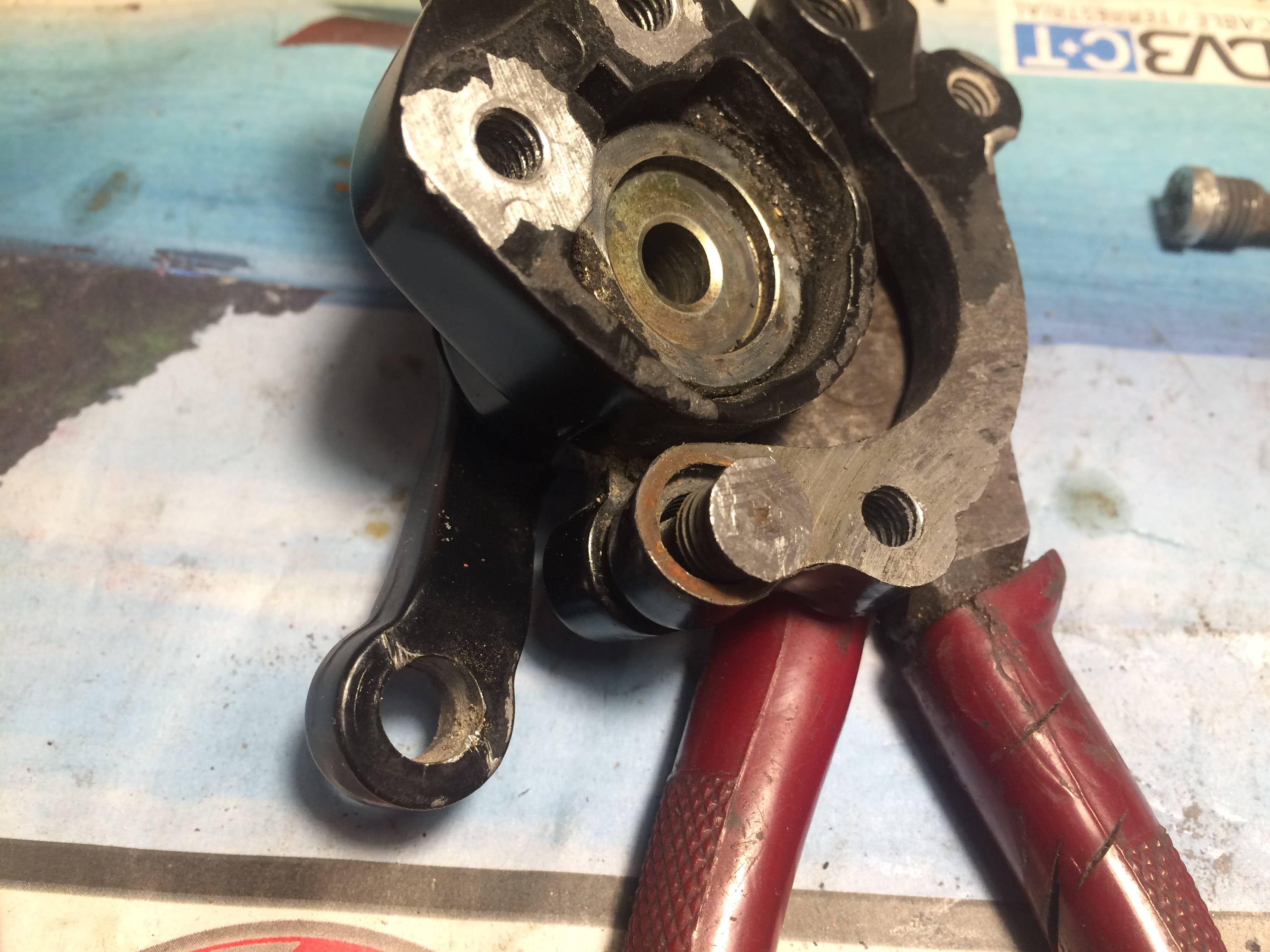

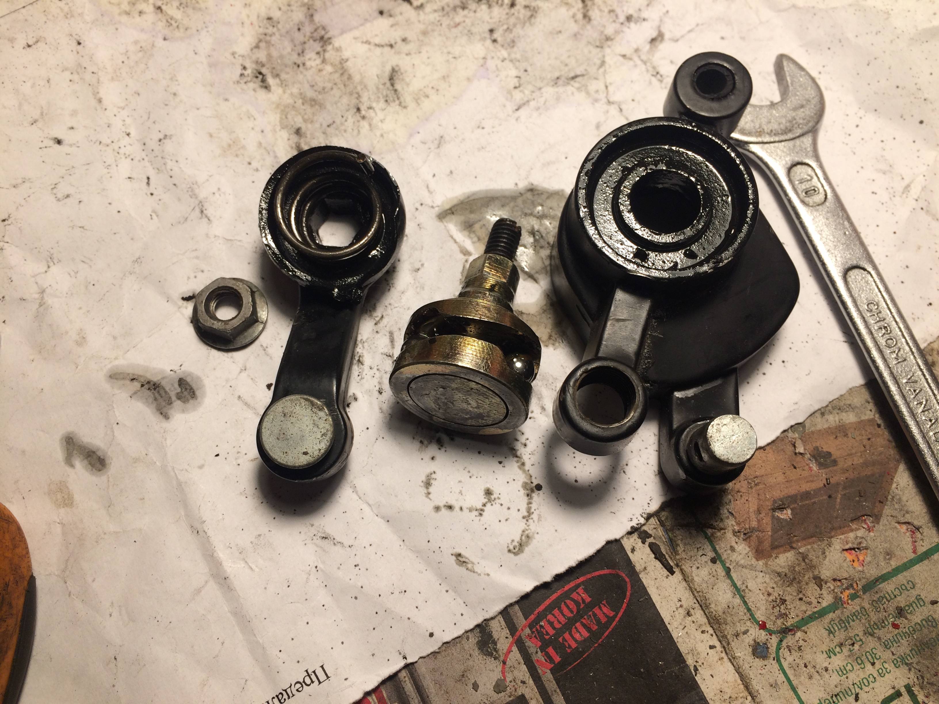

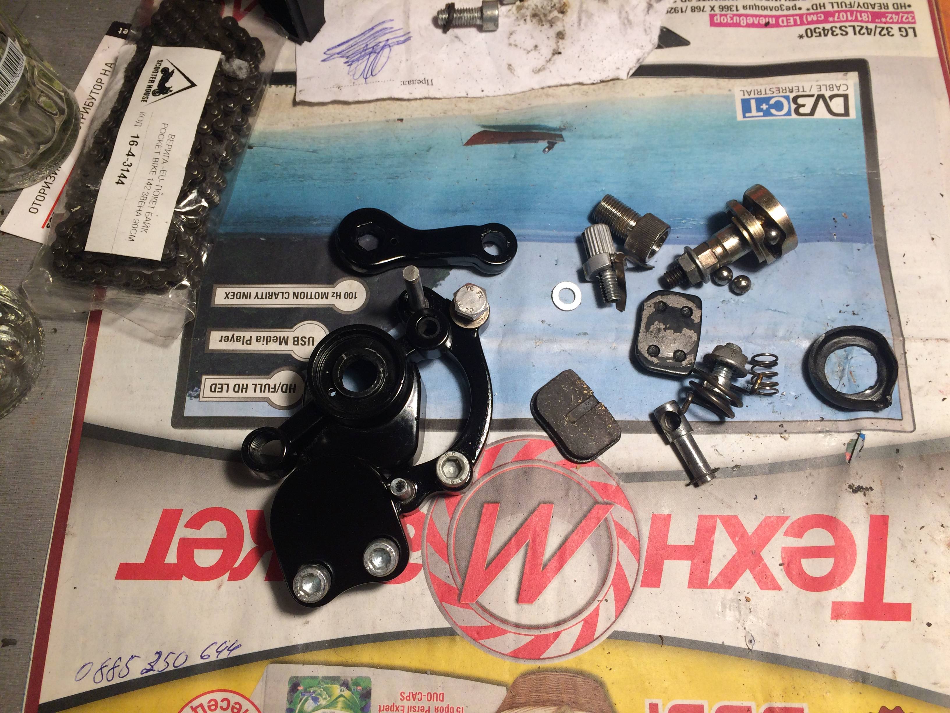

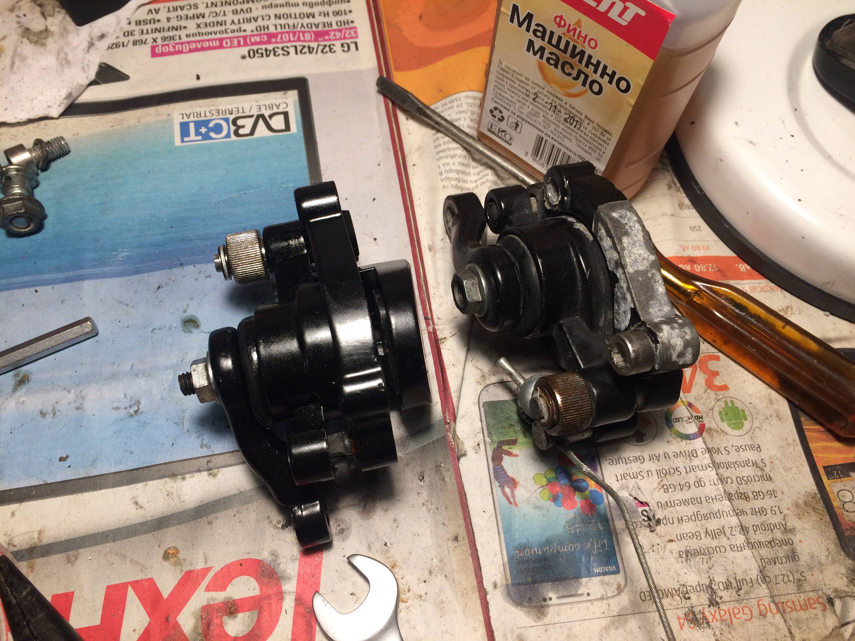

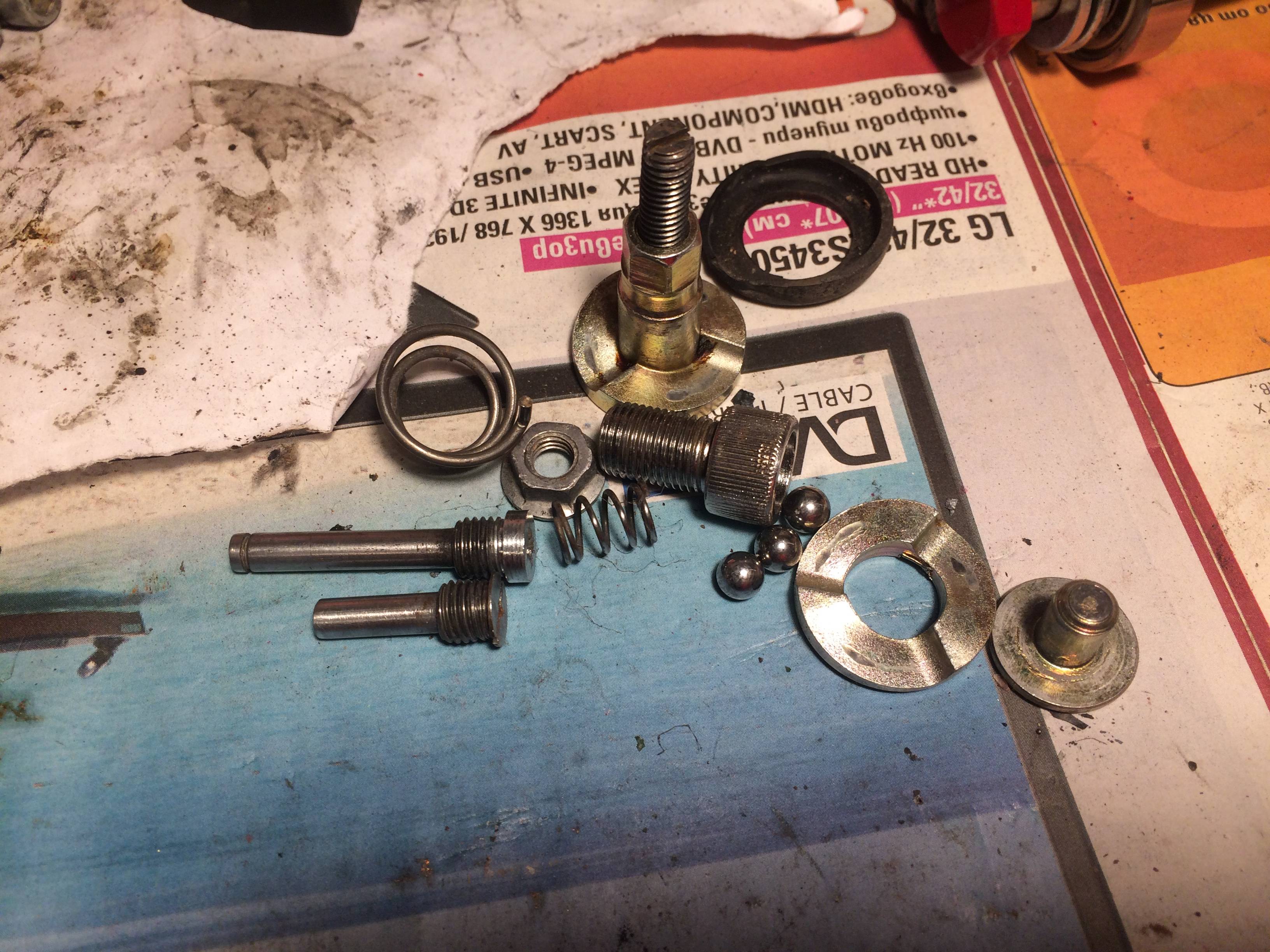

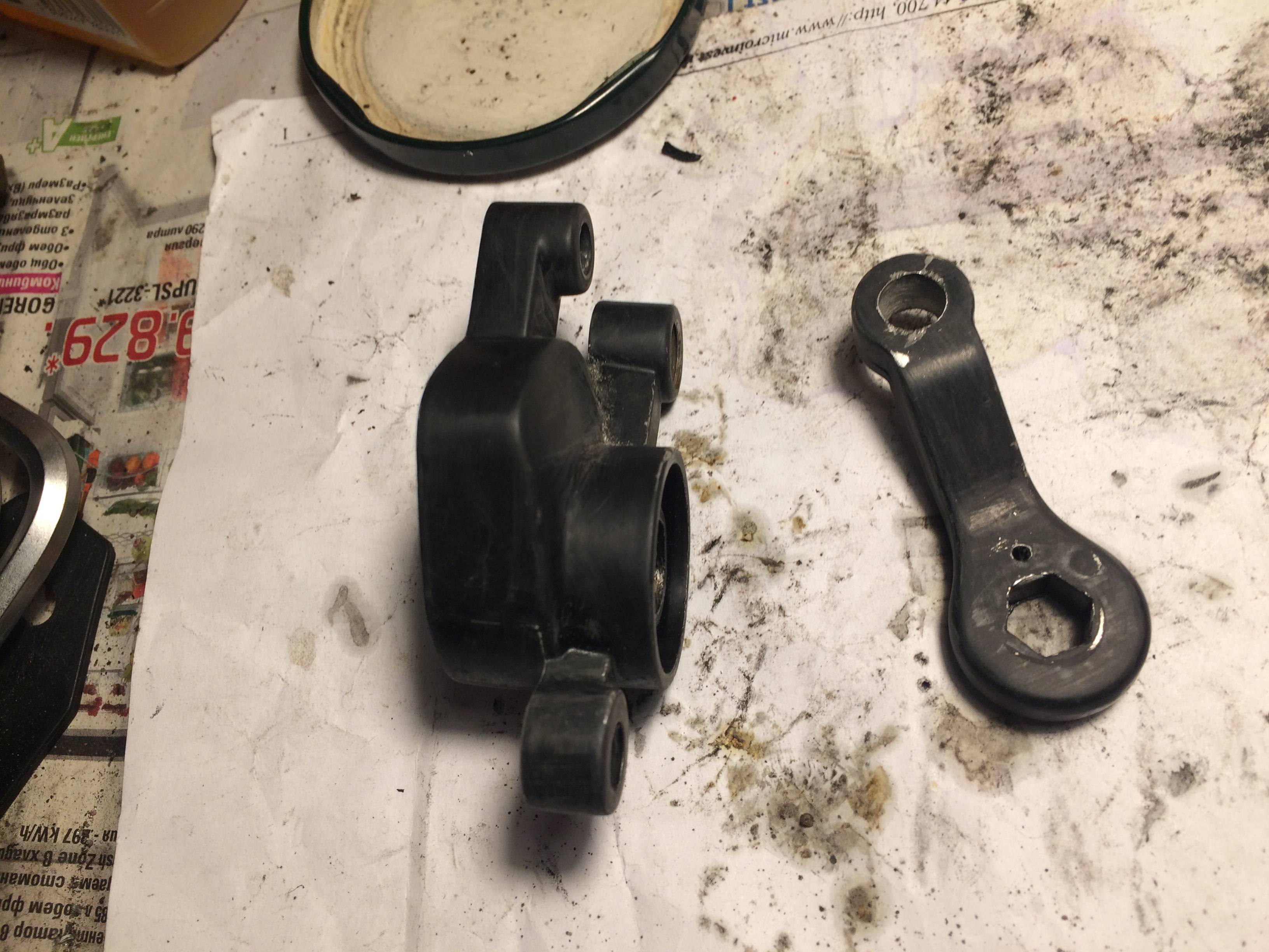

Днес сутринта разглобих задния спирачен апарат. Преди това го промих обилно с газ за осветление, после с кореселин и накрая му сипах машинно масло, за да няма изненади.

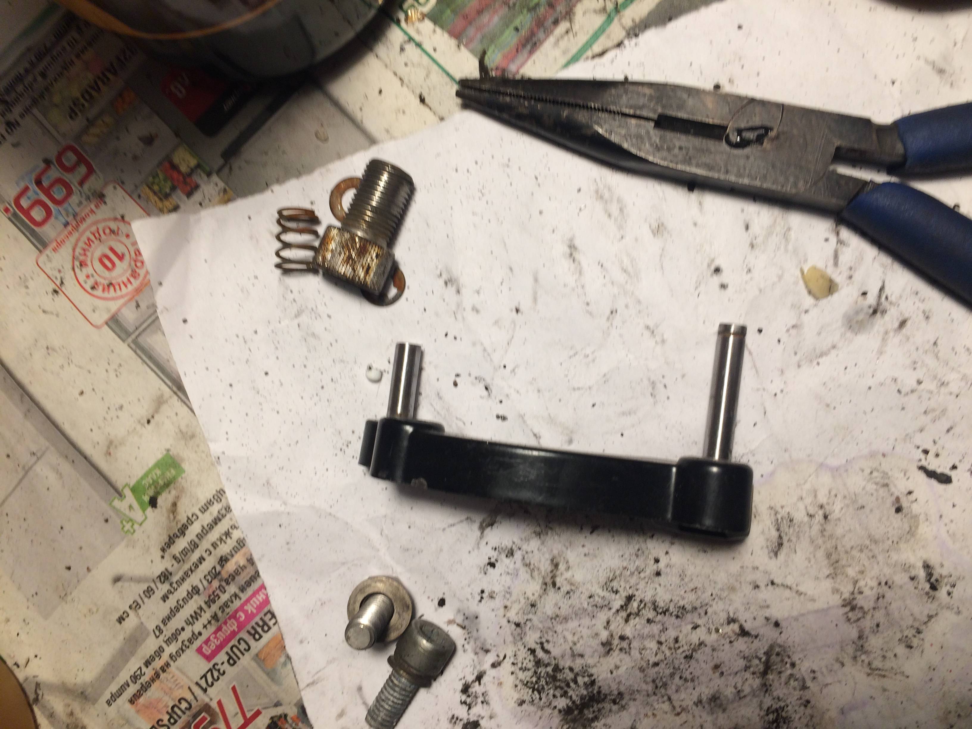

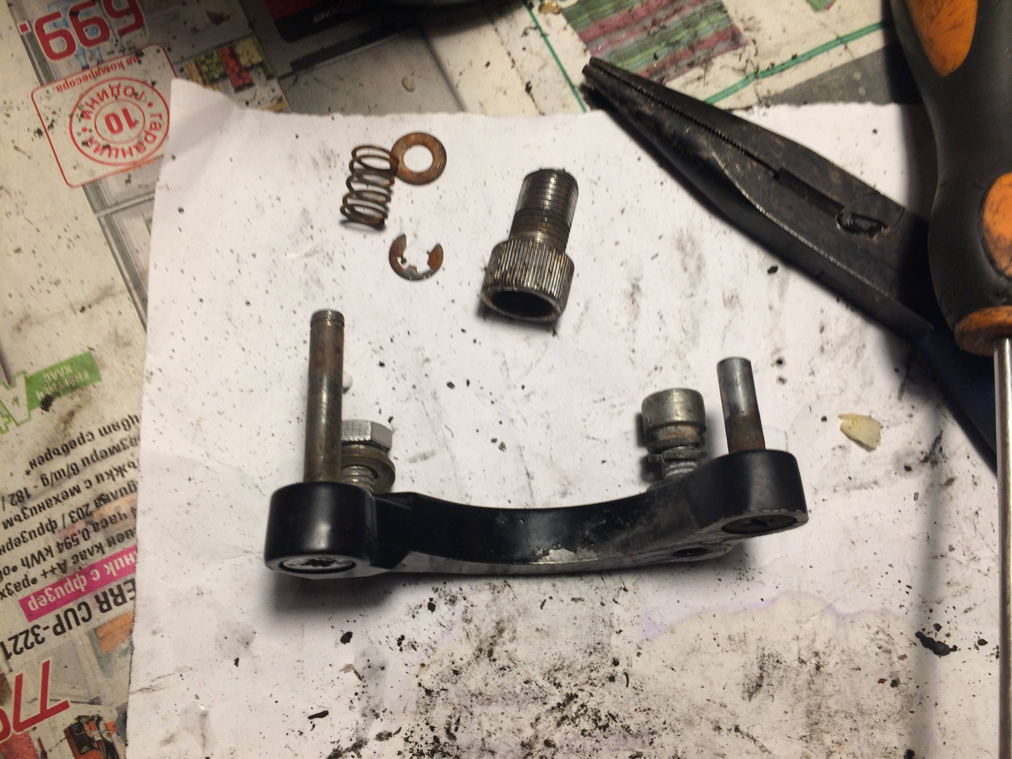

Супорта разглобен:

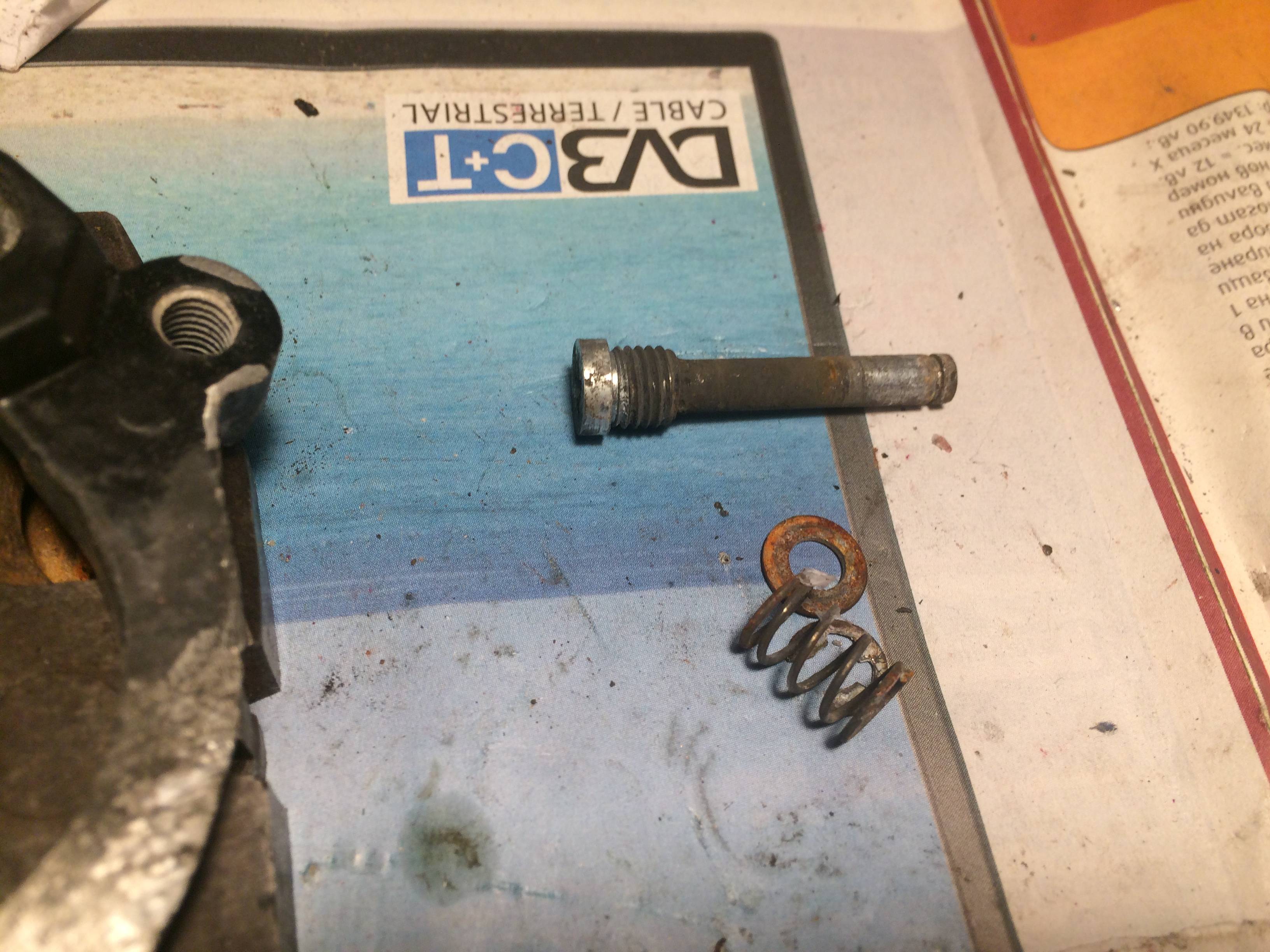

Вижда се в какво състояние са водачите на супорта. След 15 минути:

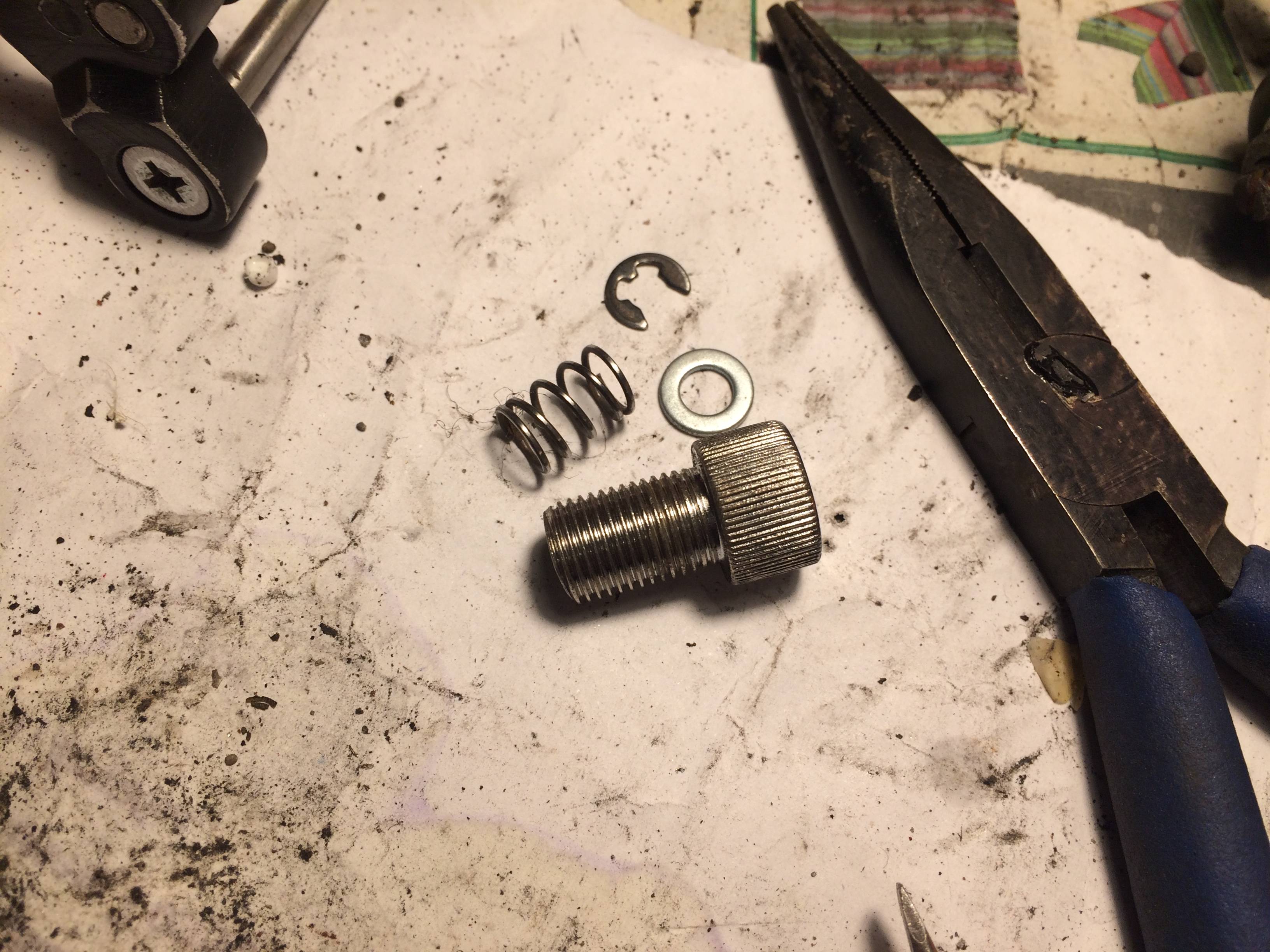

Регулиращия болт за аксиалната позиция на апарата беше много зле, отне ми повече от половин час да го върна в час.
Прилежащите части също:

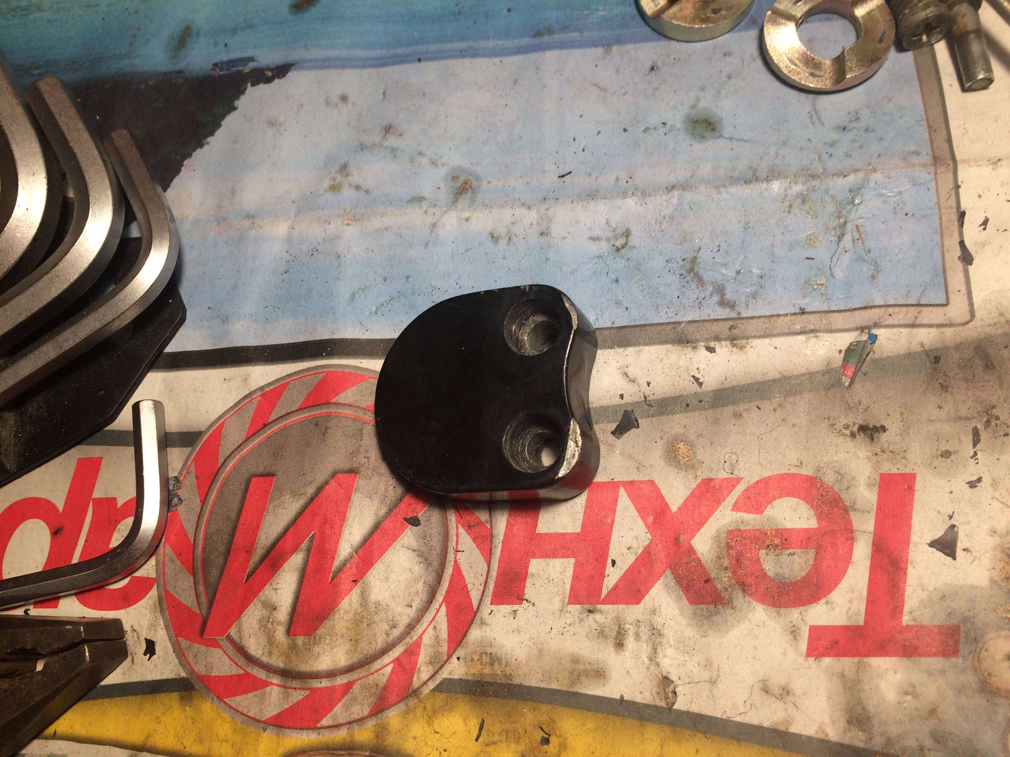

Държачът на външната накладка - подготвен за боя:

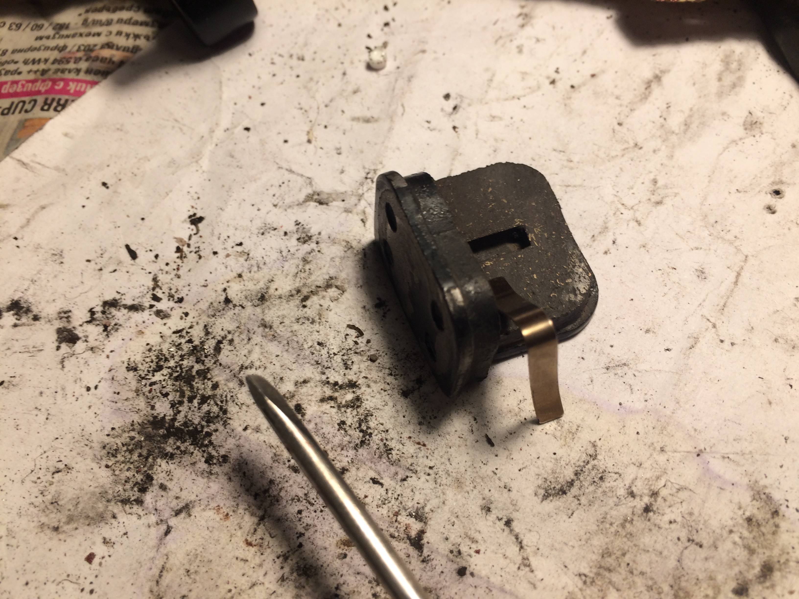

Накладките са в учудващо добро състояние, включително и пружинната делителна пластина:

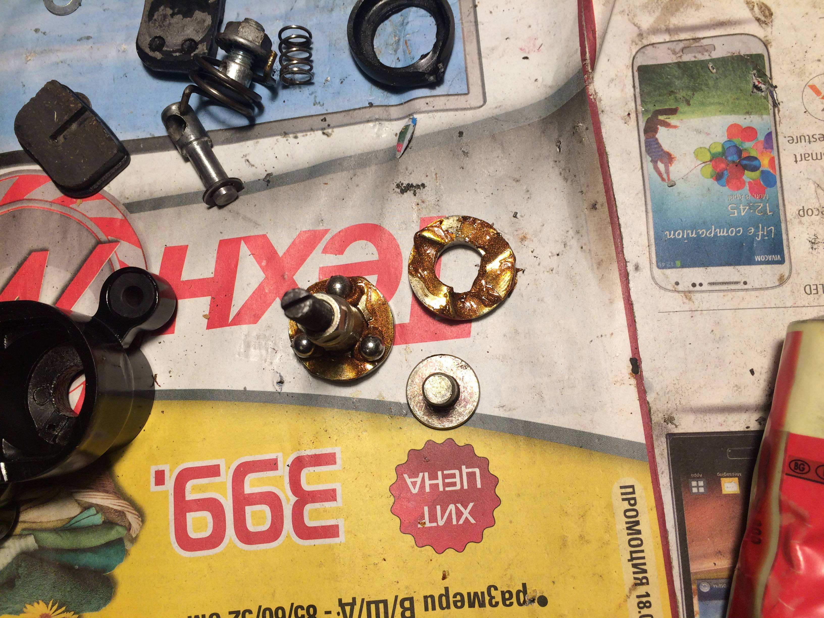

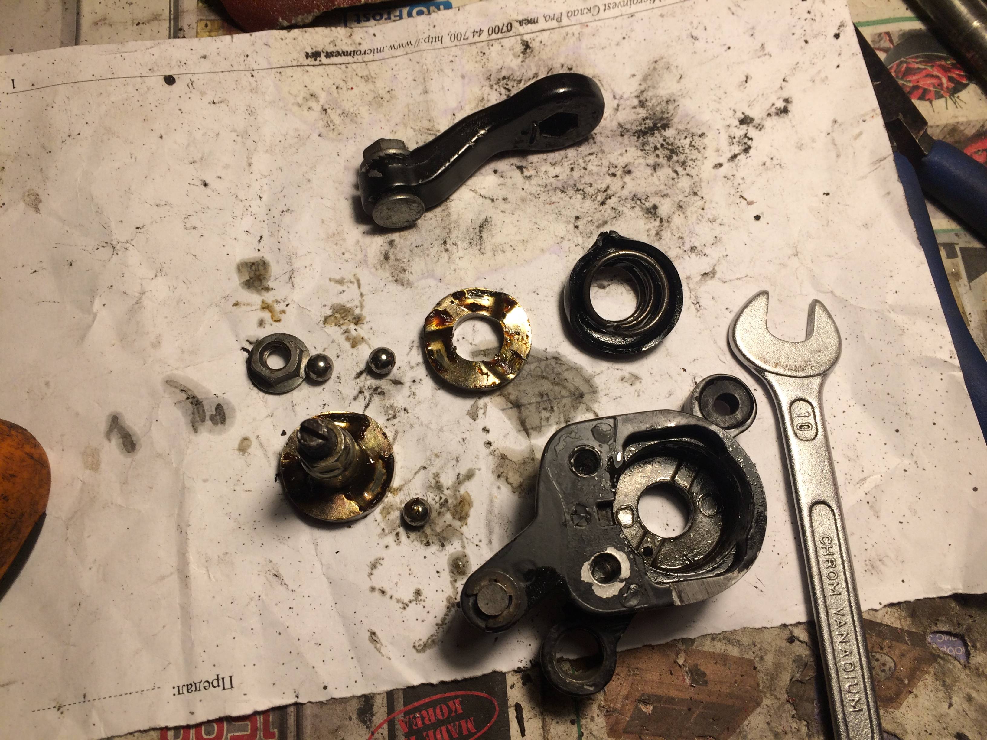

Тялото на спирачния апарат и задвижващото рамо преди почистване:
Тук се вижда и самия механизъм на действие на спирачния апарат:
Тялото на спирачния апарат и задвижващото рамо - подготвени за боя:

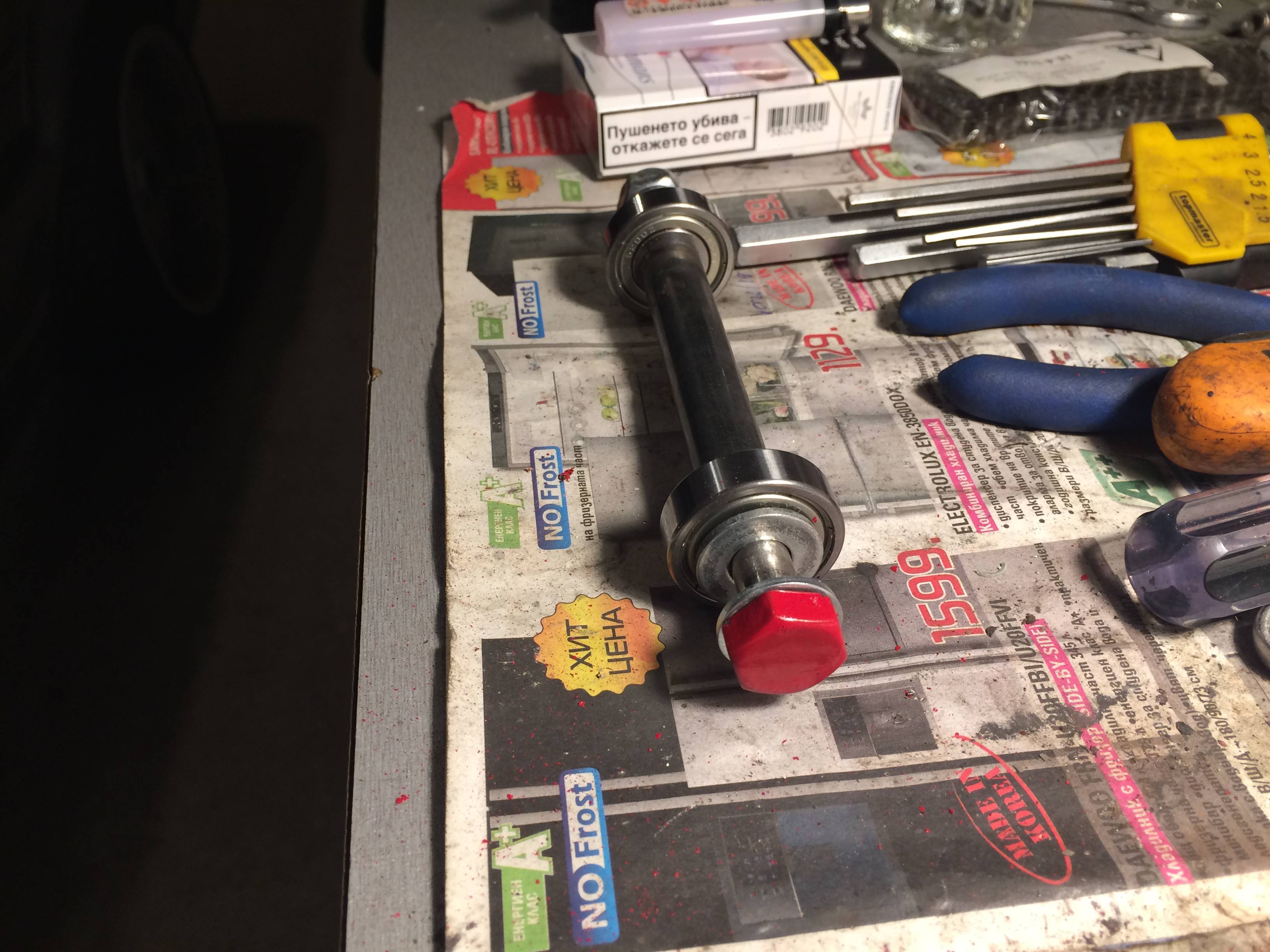

Оста на предната вилка вече е готова за монтаж:

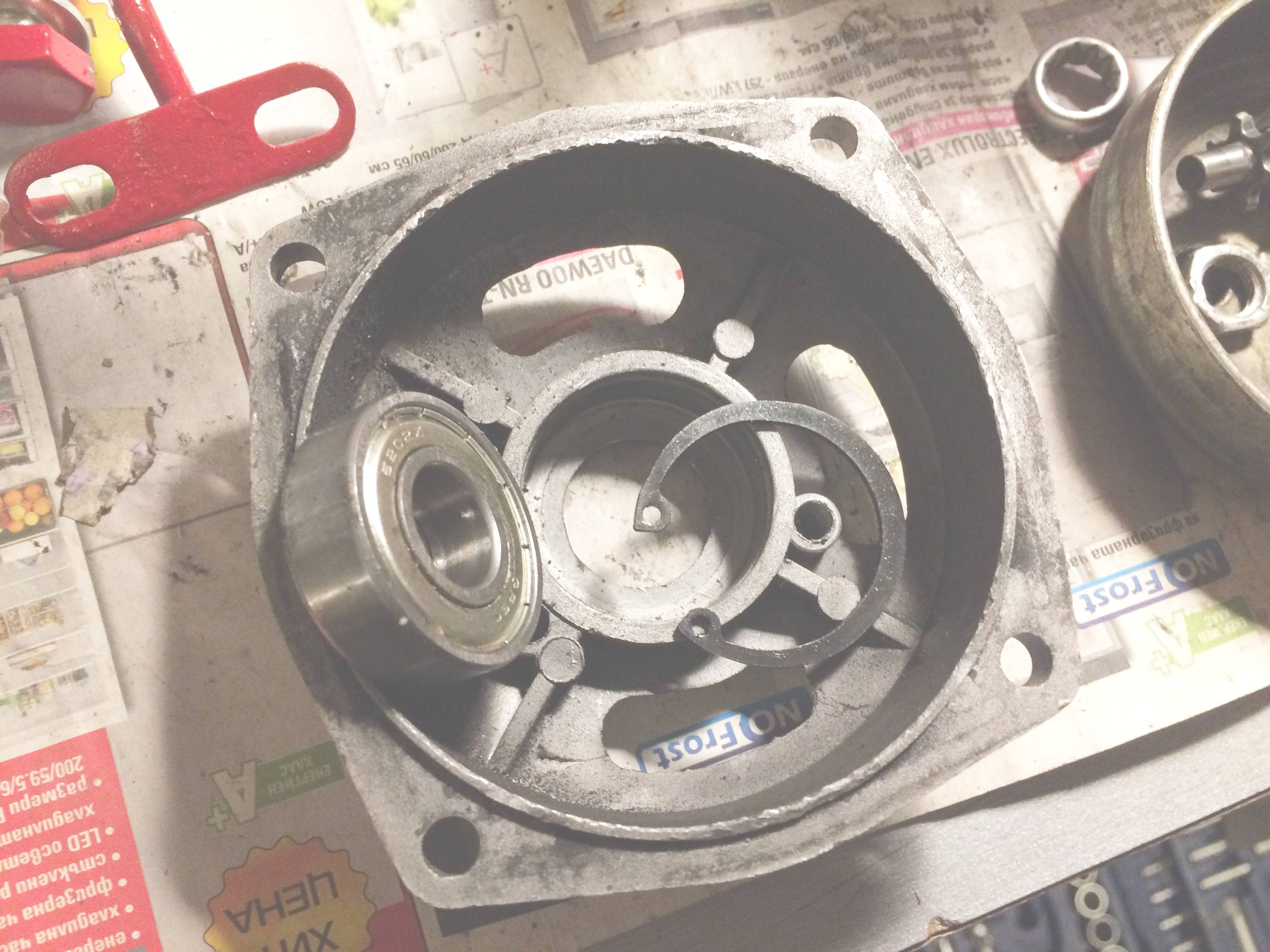

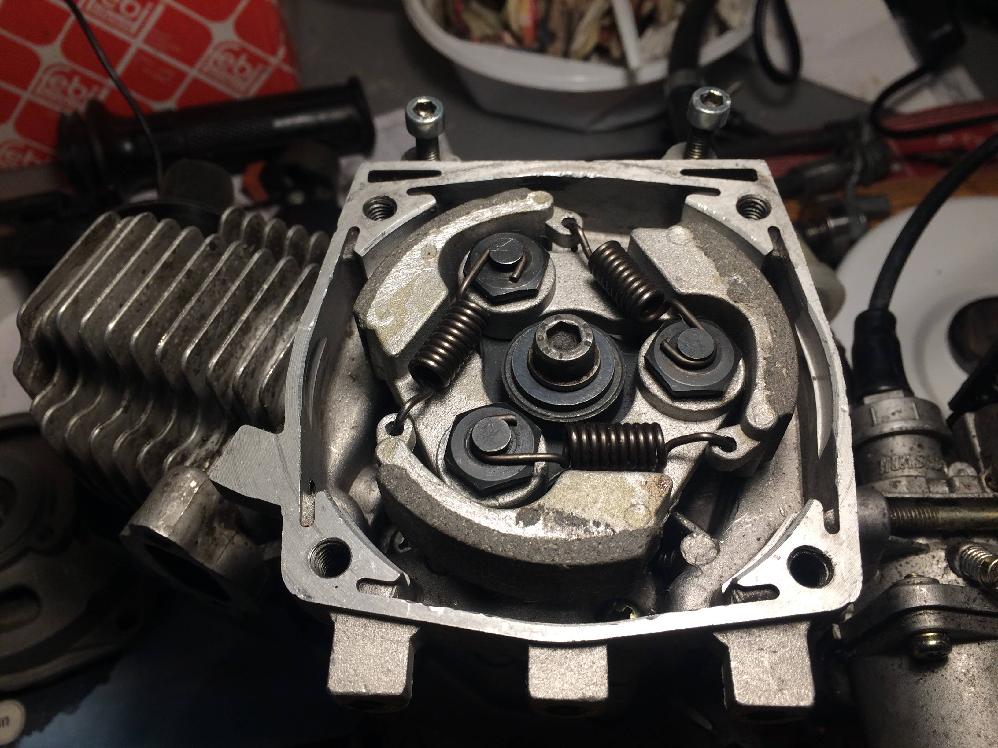

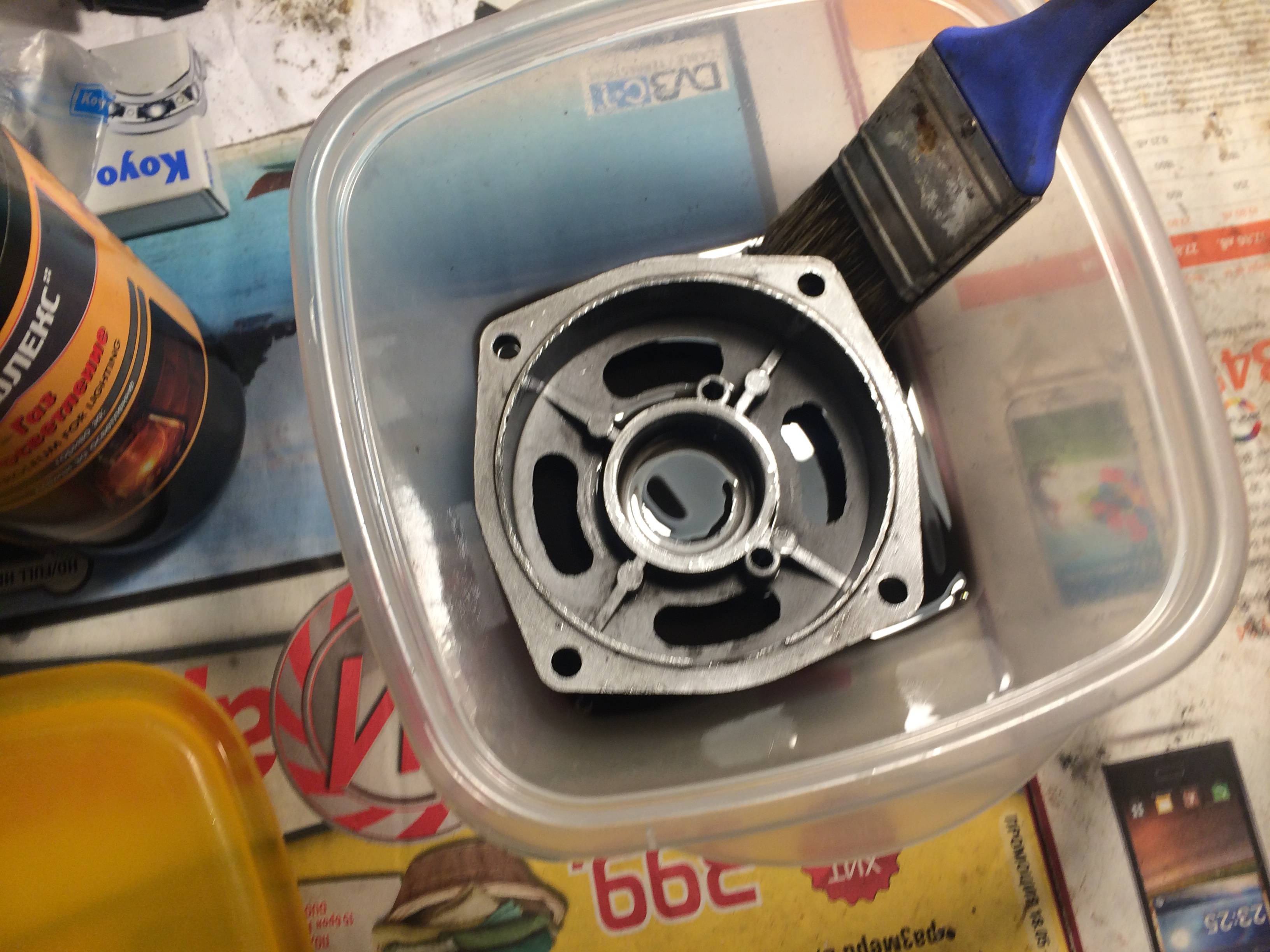

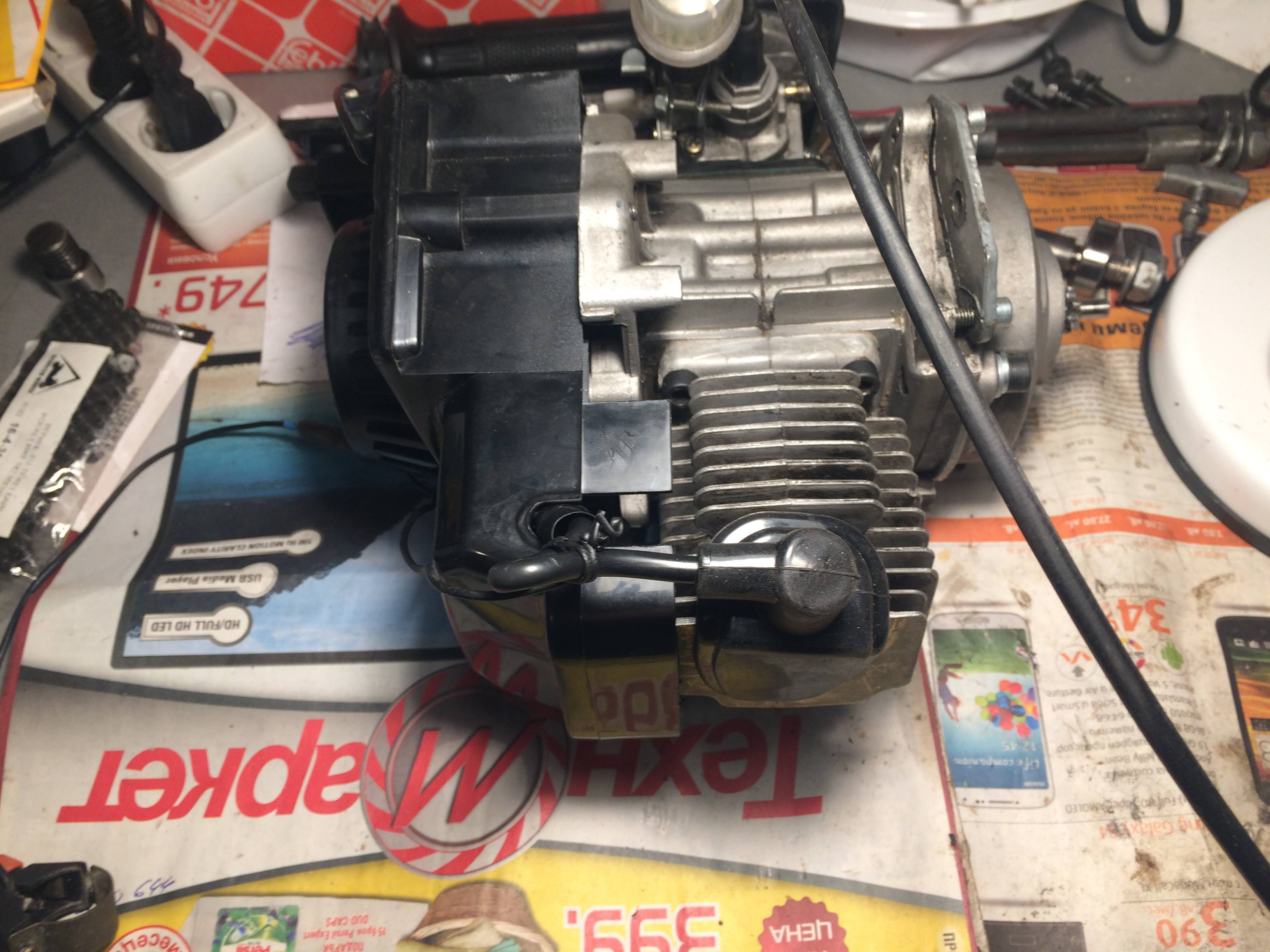

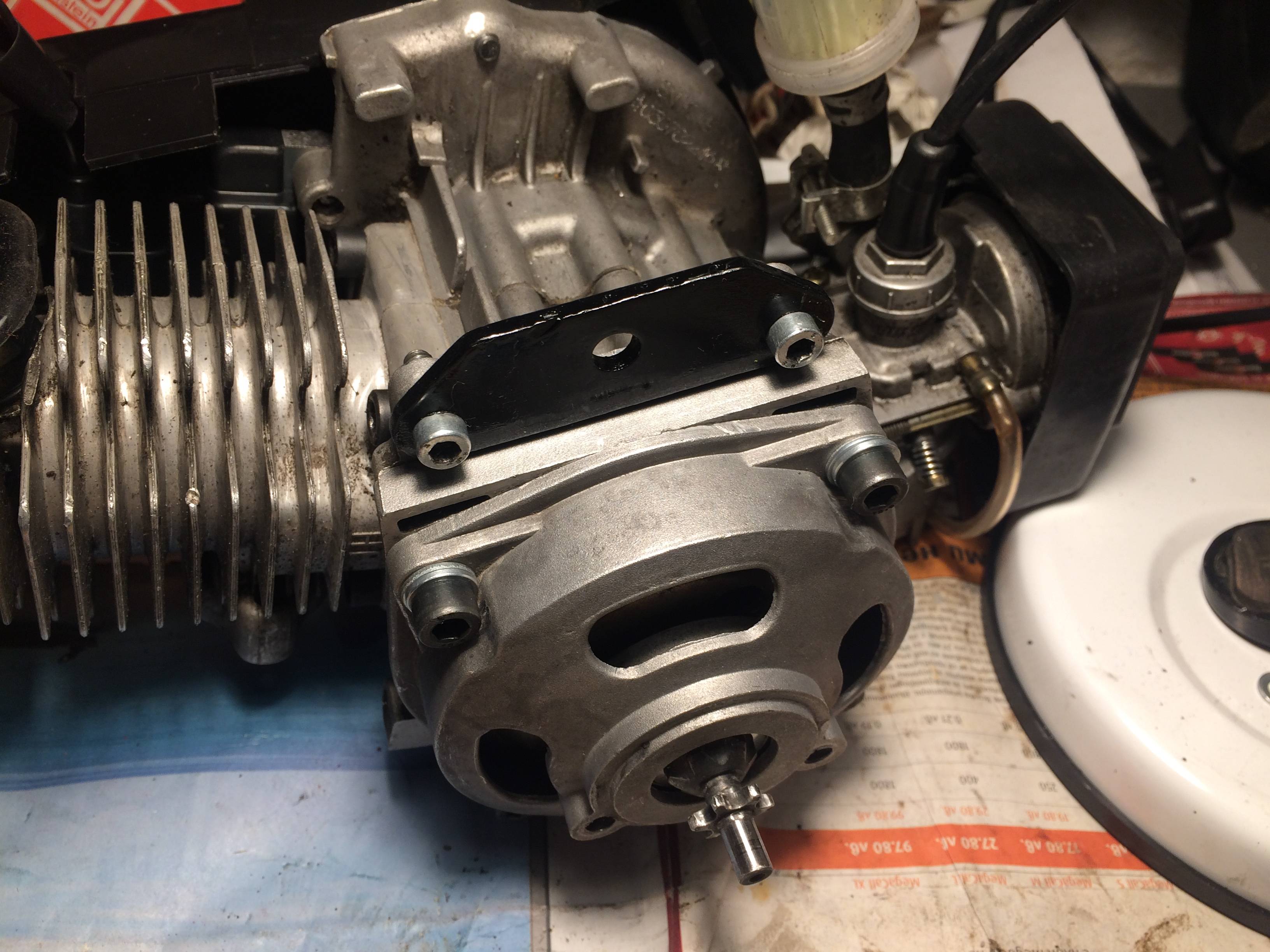

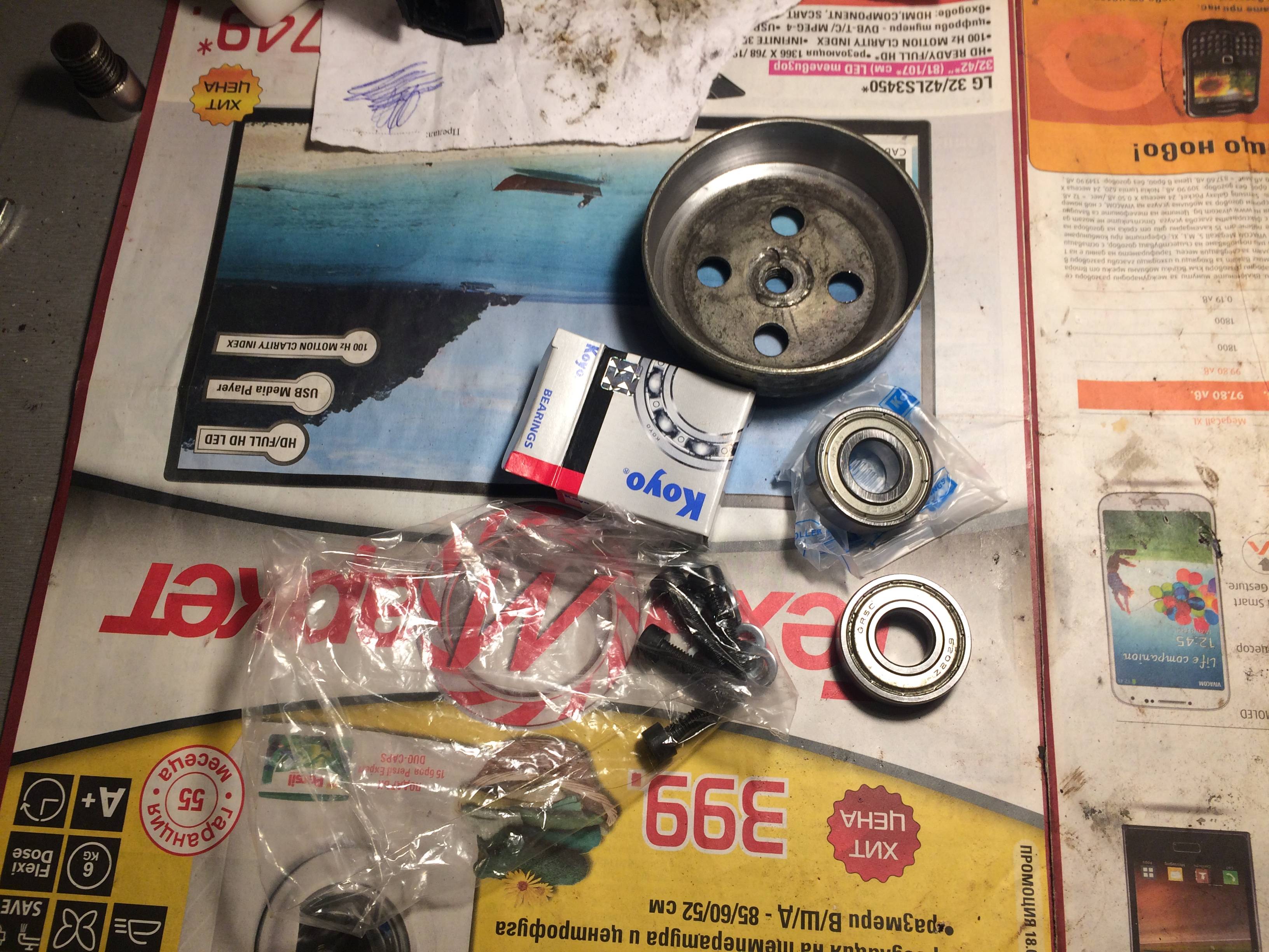

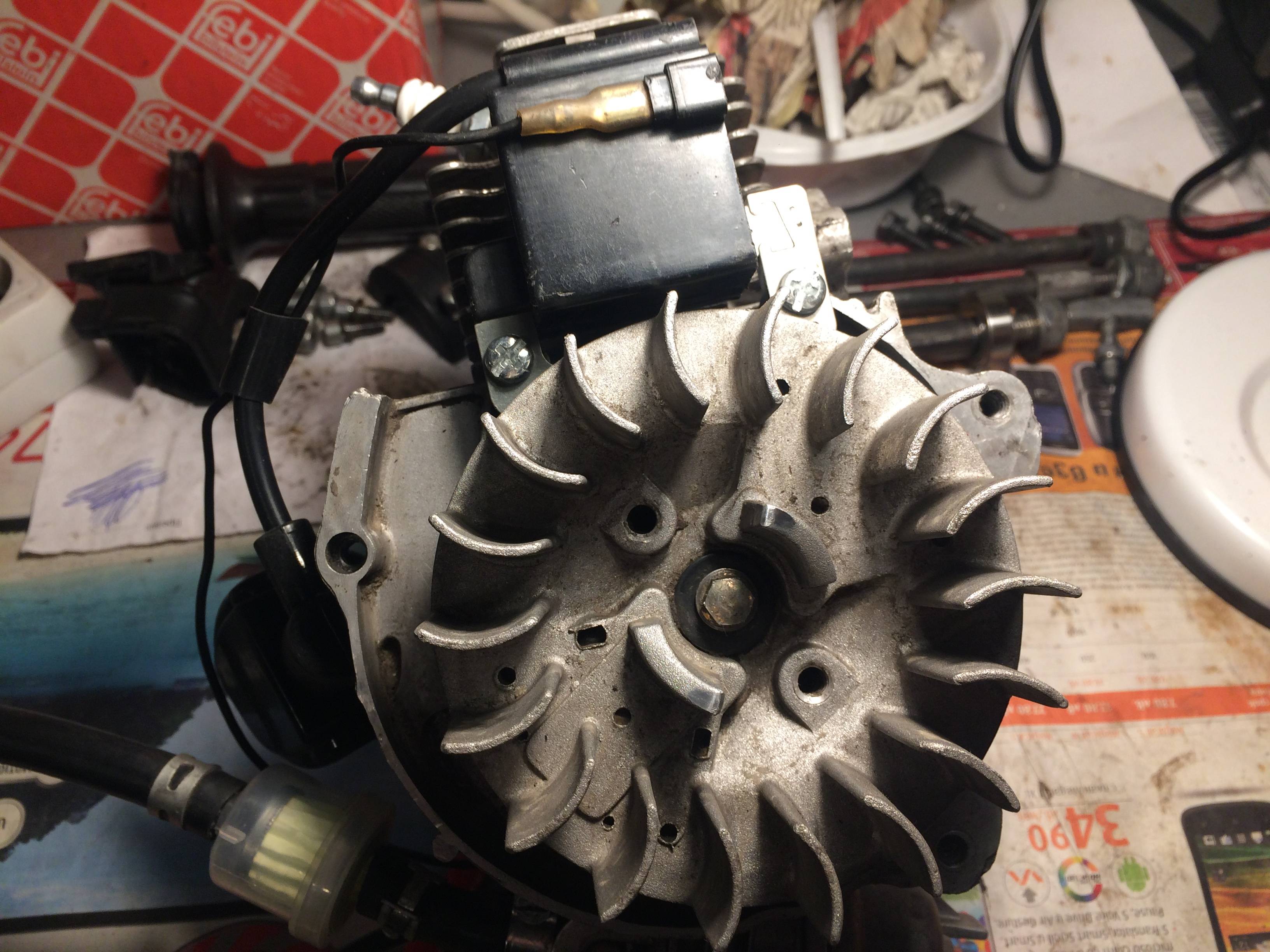

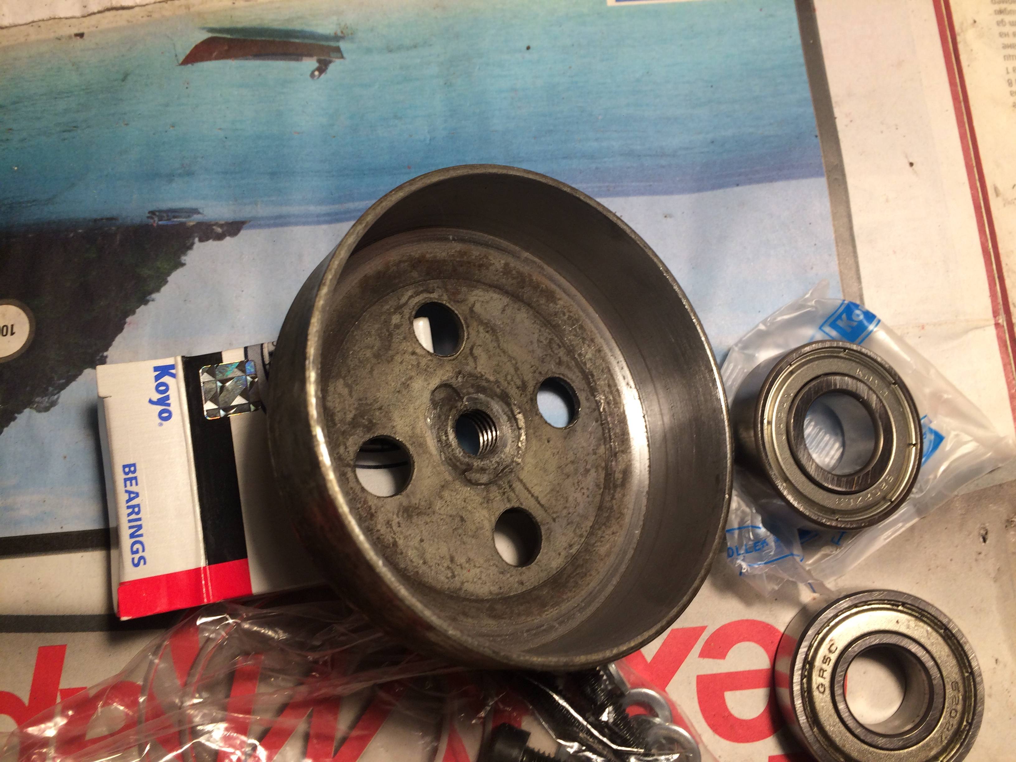

Развитие по проекта - изравних вътрешната повърхност на камбаната на центробежния съединител, взех нов лагер за съединителя и нови болтове за капака.
След това почистих капака и камбаната.
Последва монтаж на лагера и малката зъбчатка.
Новата шпонка за вала на съединителя:
Новия съединител, монтиран със шпонката.

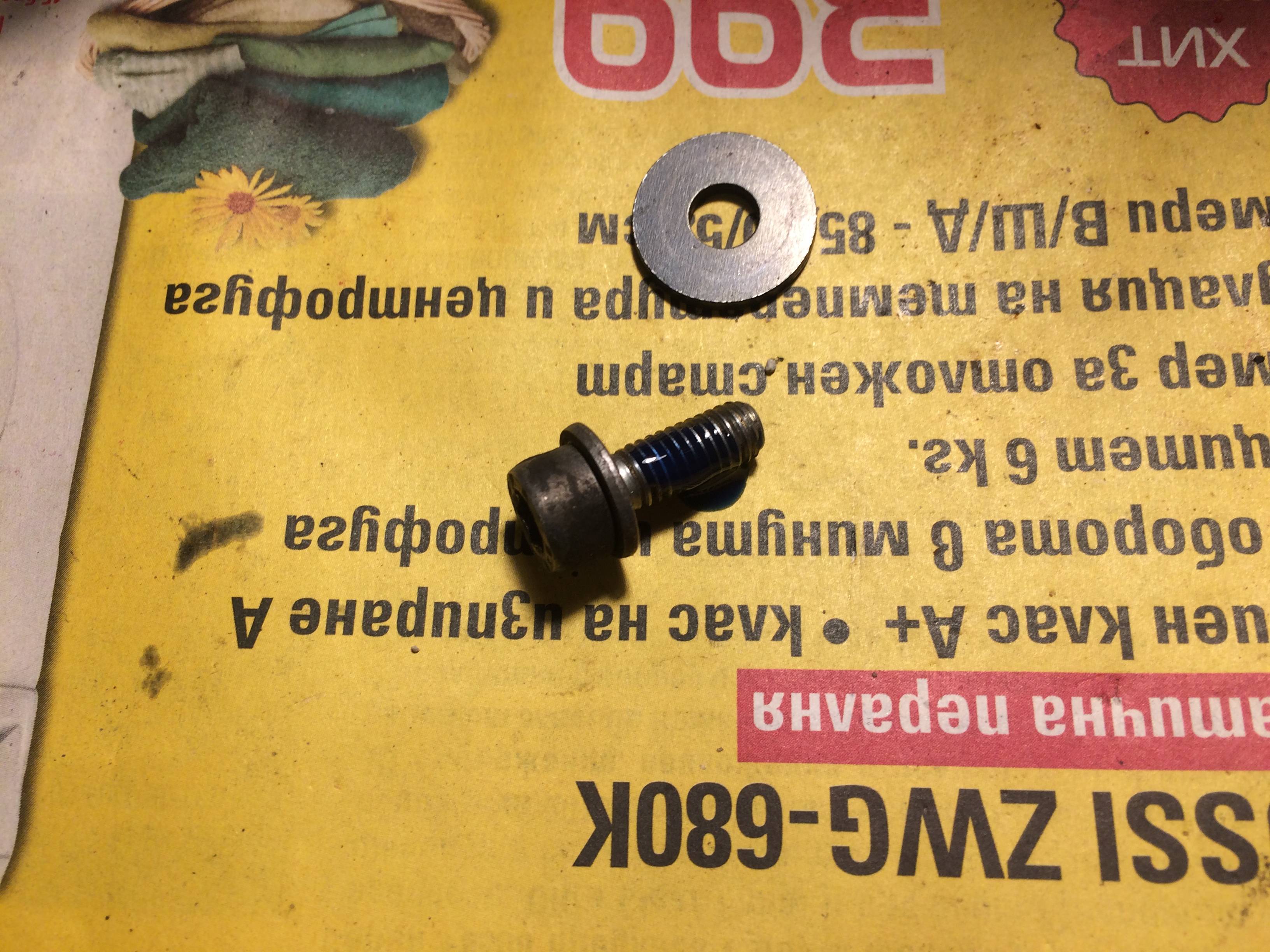

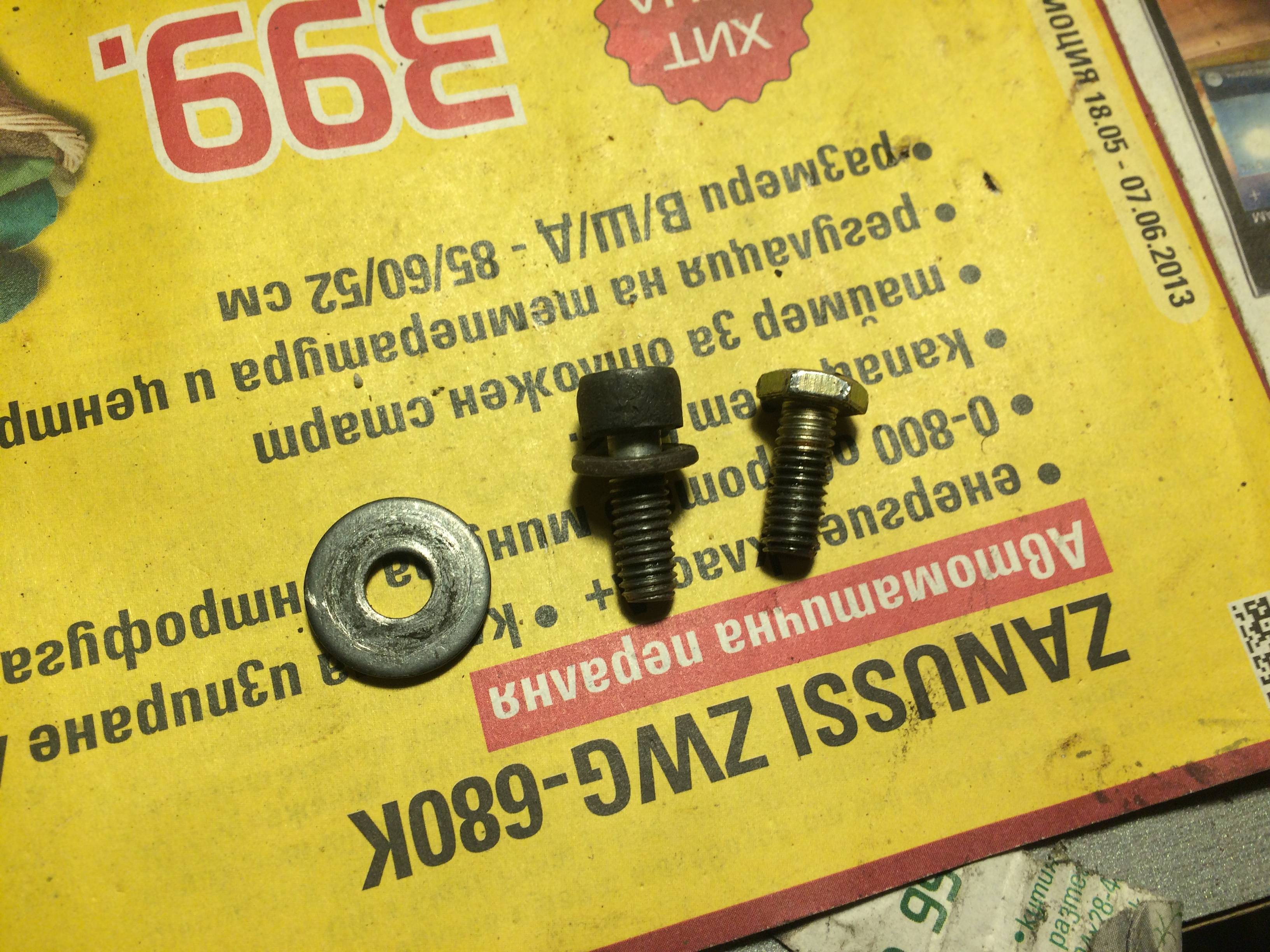

Нещо не ме изкефи стария китайски болт за захващане на съединителя и реших да мина на по-висока якост, заедно с локтайт.
Капака на съединителя - на място с новите болтове.
Новата бобина с нови болтове - на място.
Стартерния капак - на място.

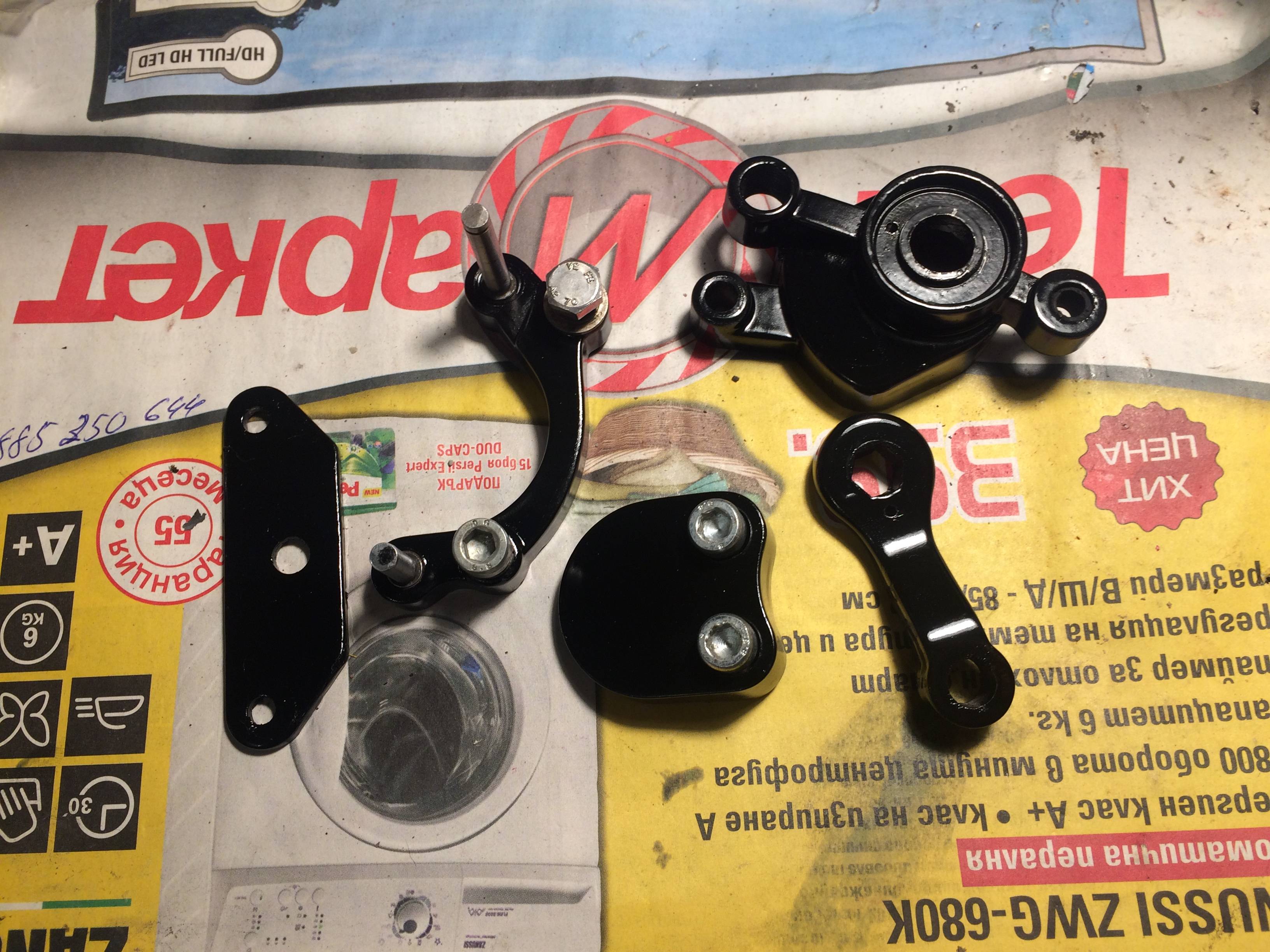

Боядисан заден спирачен апарат.

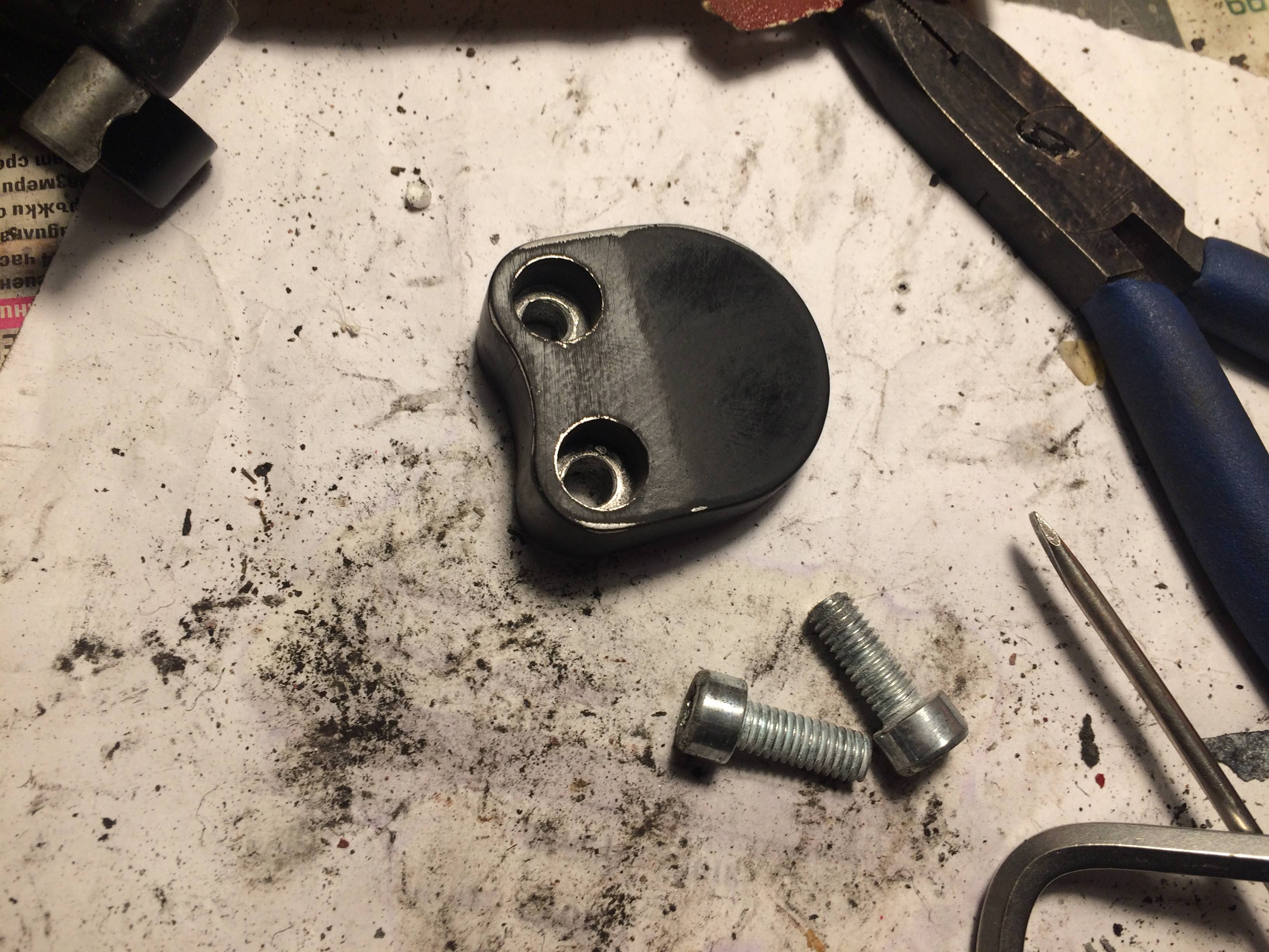

Боядисана горна лапа за захващане на двигателя:

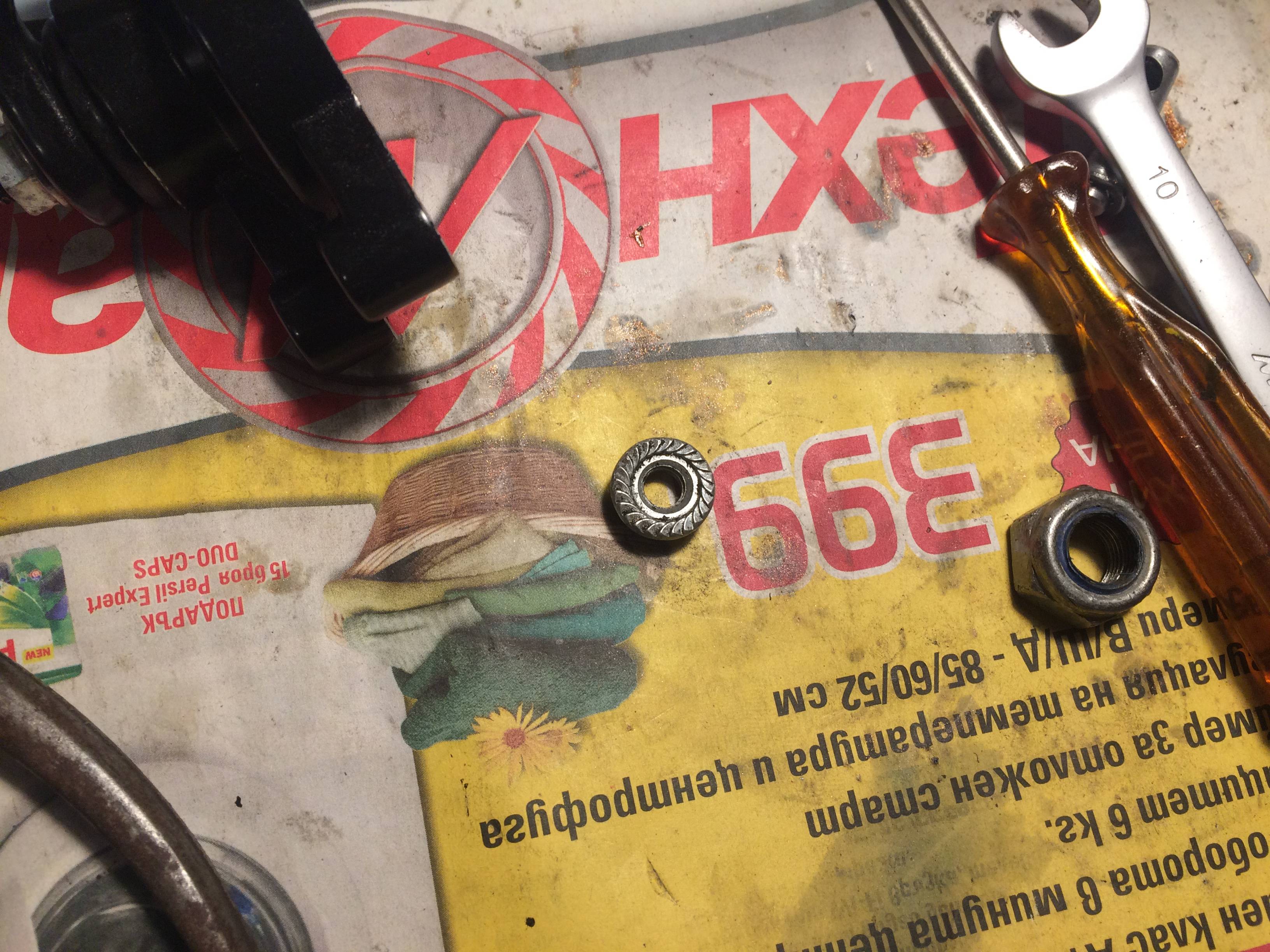

Задния спирачен апарат пред сглобяване.
Тая гайка я изпуснах и после я търсих около половин час, псувайки като куче. :hihi:

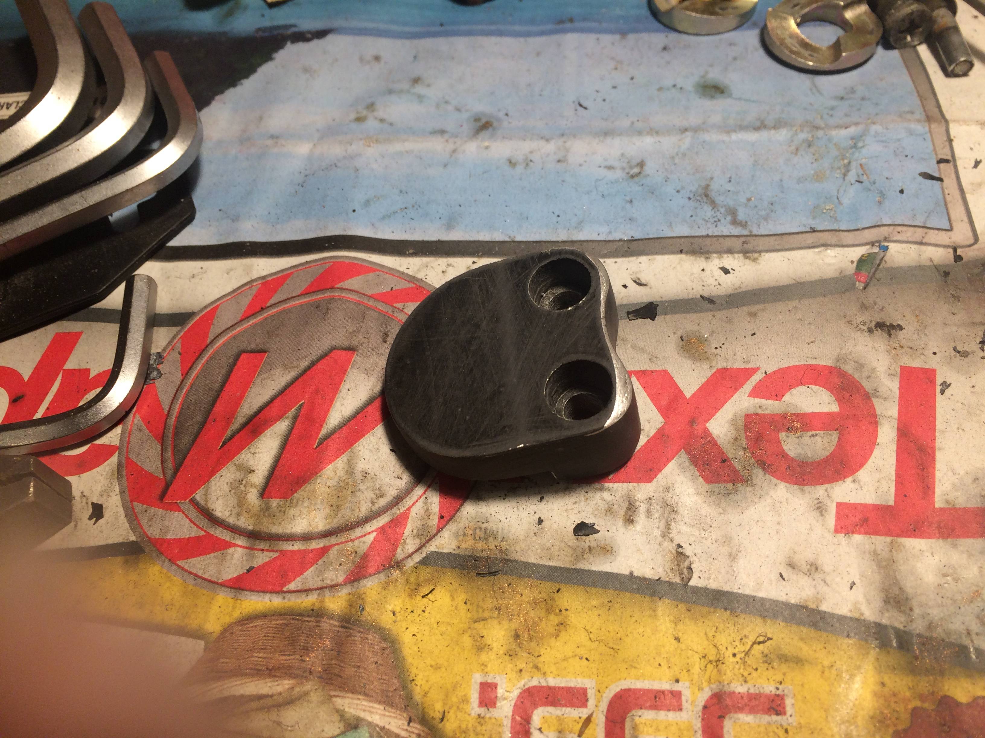

Супорта:
И целия апарат в сравнение с предния:

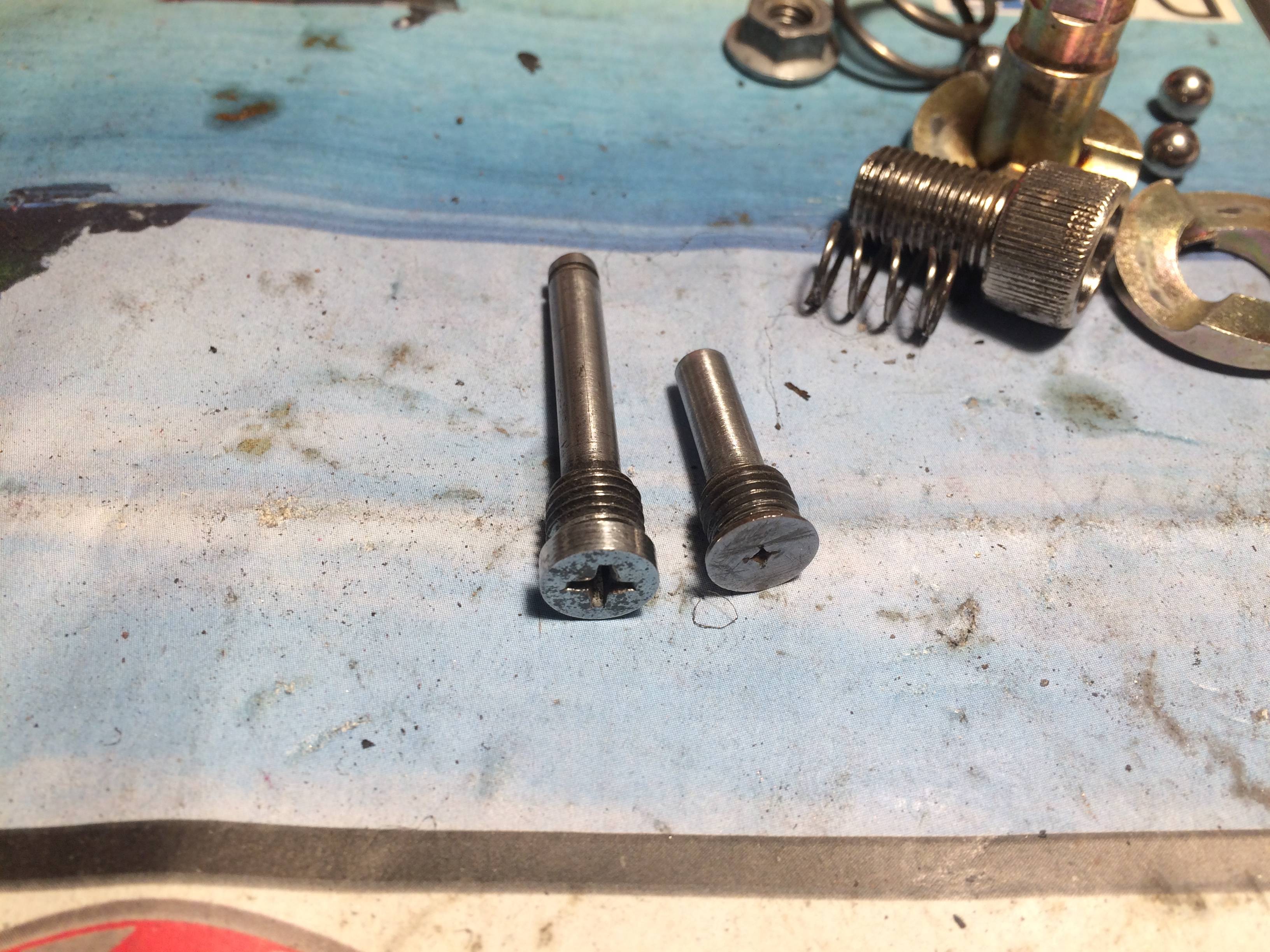

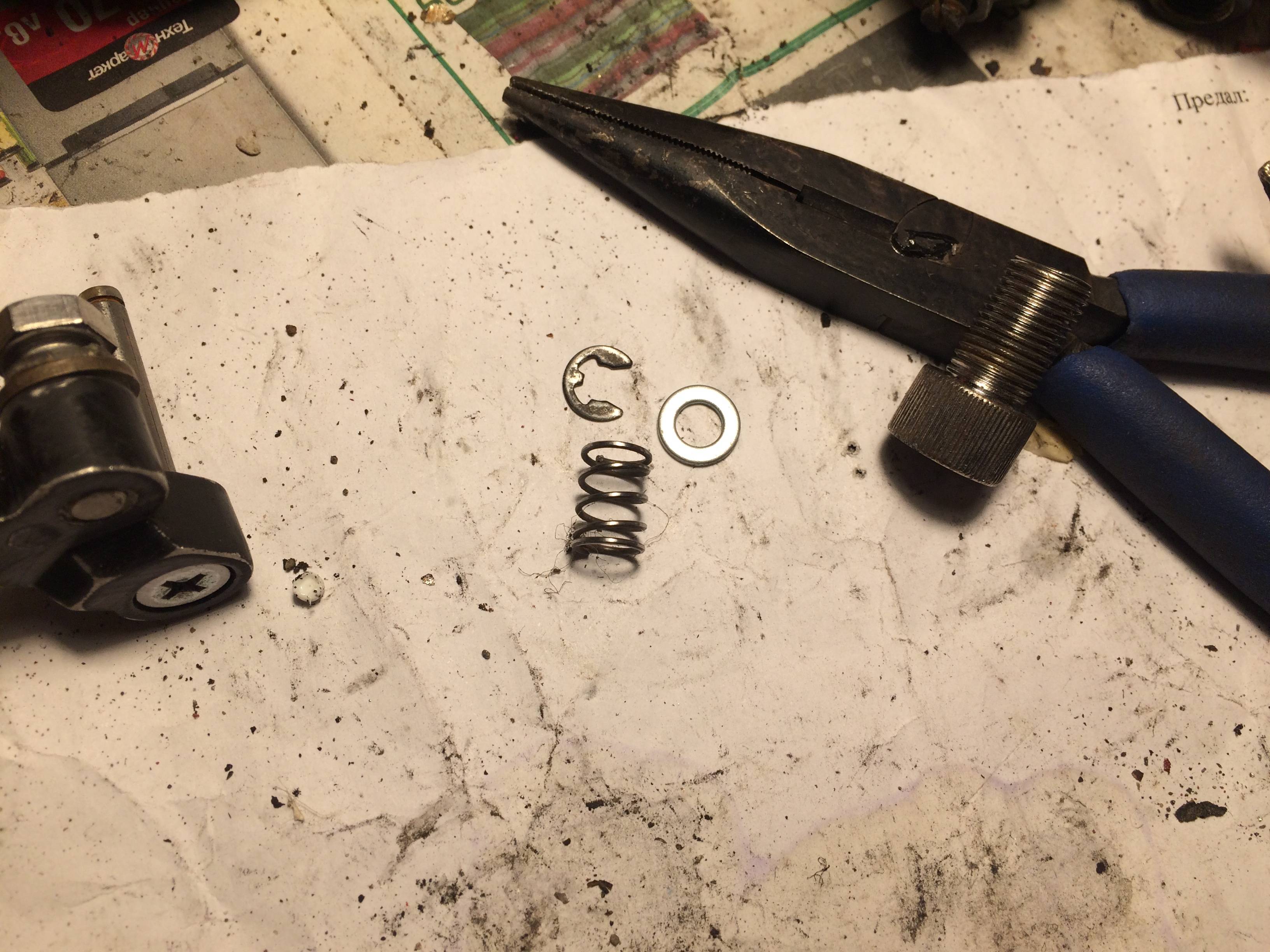

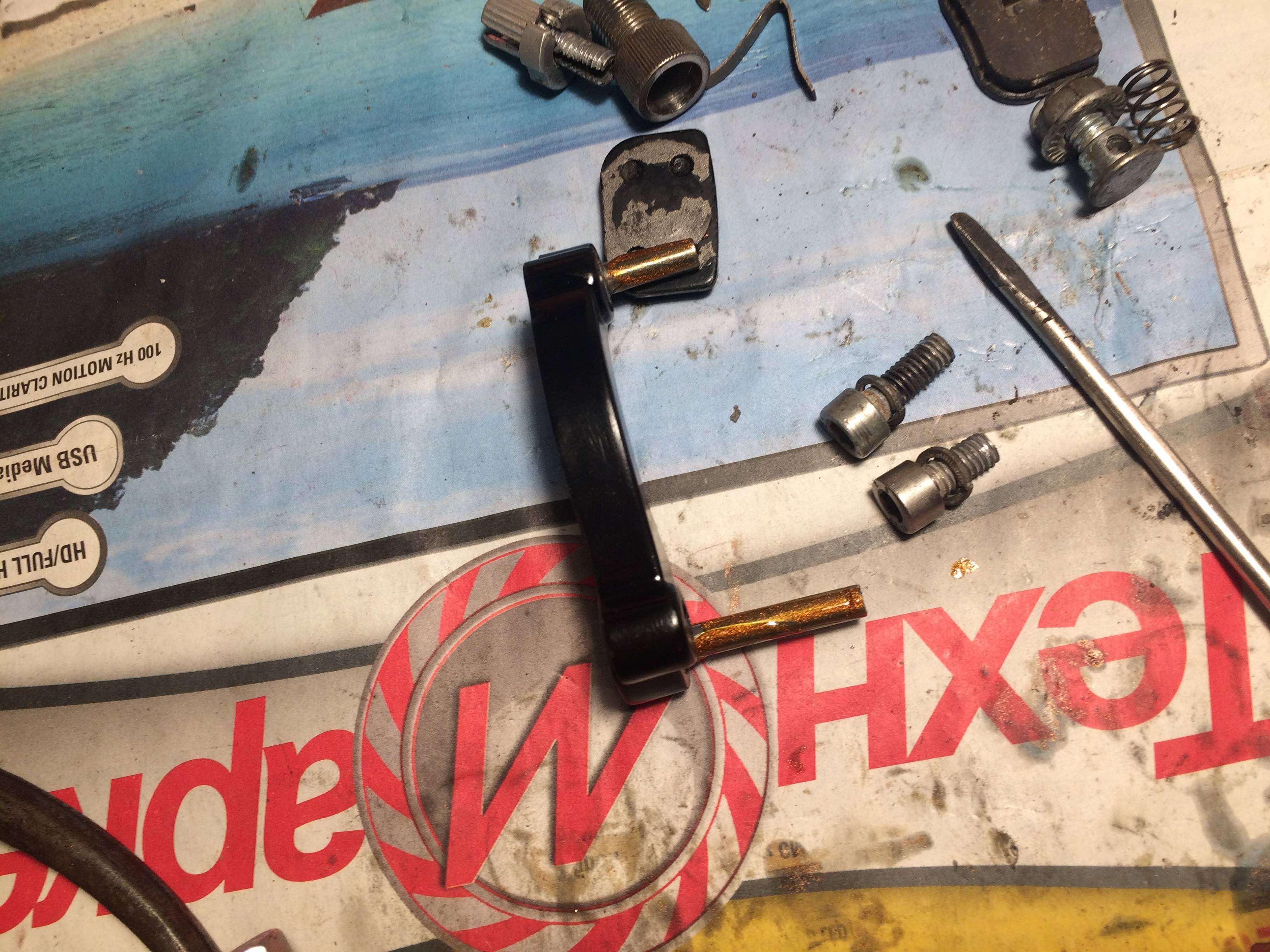

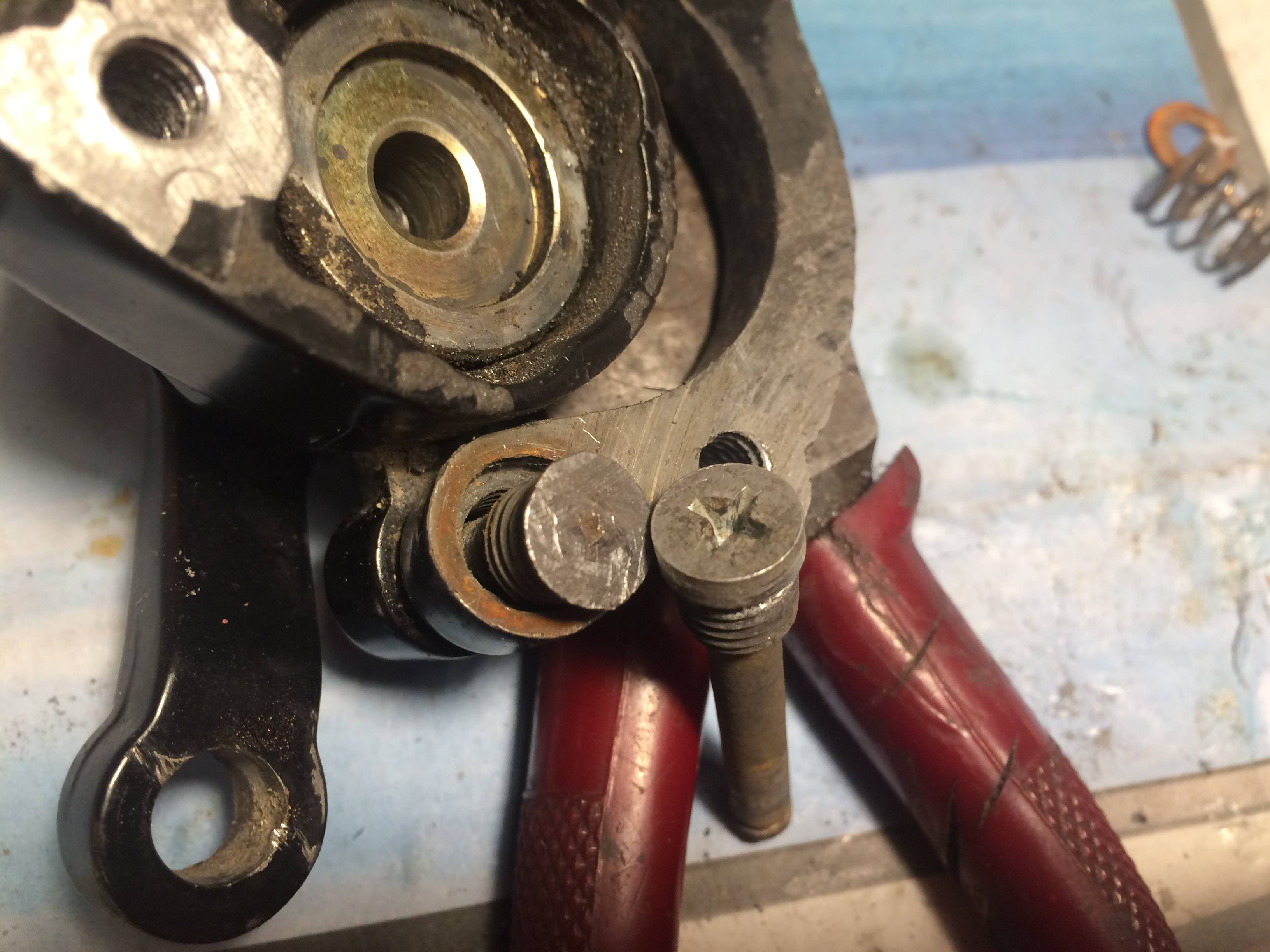

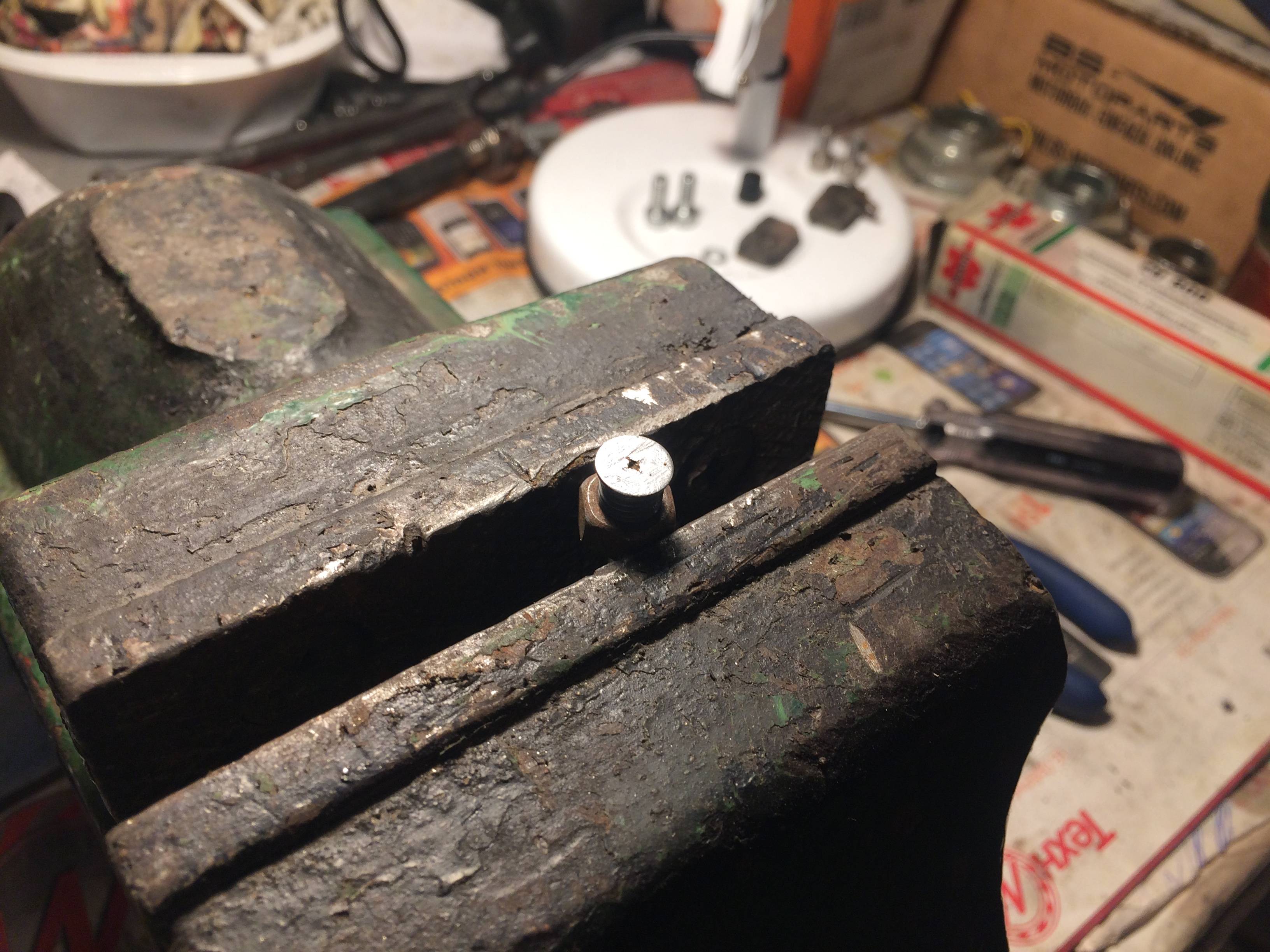

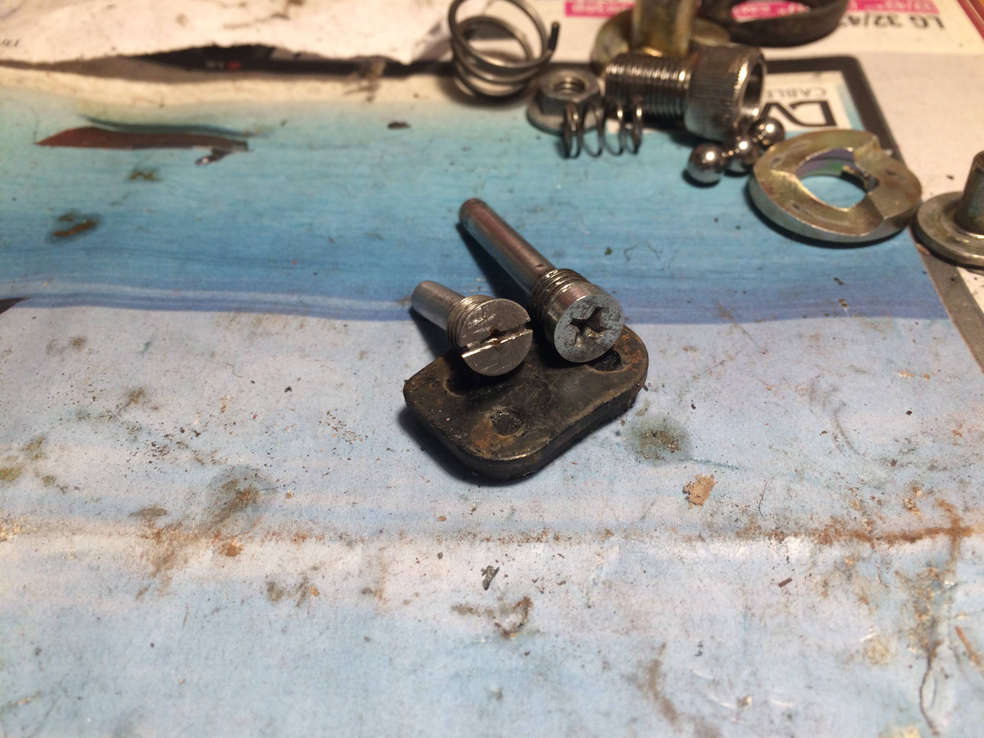

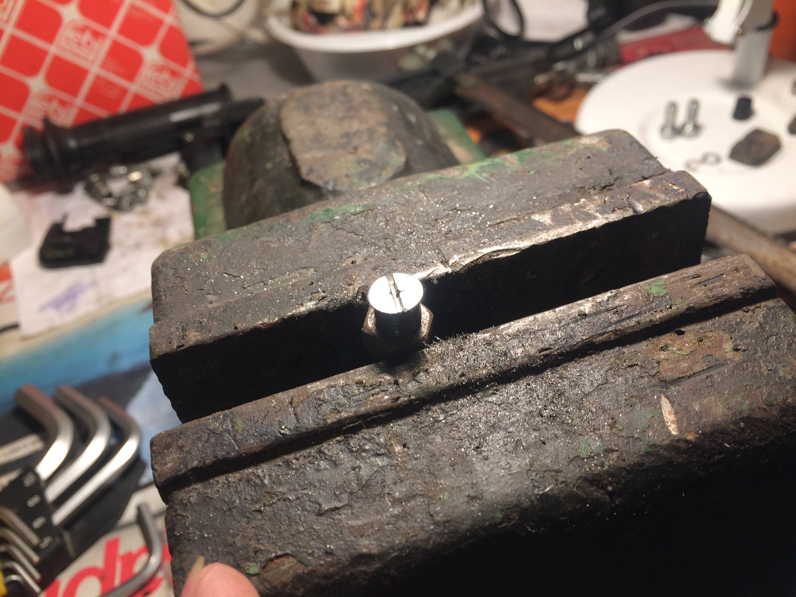

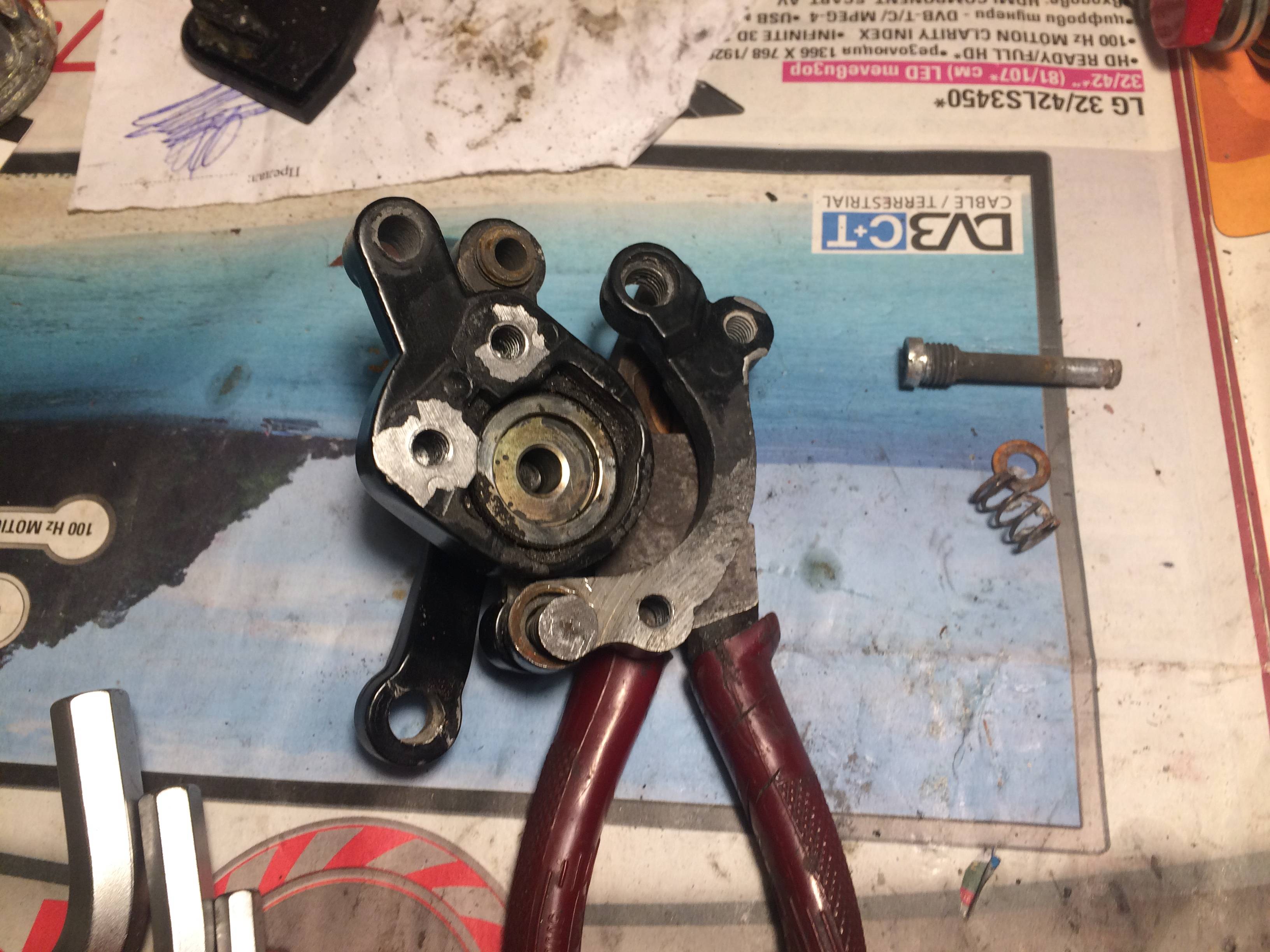

Предния спирачен апарат беше много по-зле, отколкото очаквах.
Мангалите въобще не са осъзнали как се прави реглажа на апарата и са "компенсирали" липсата на захапване на апарата по възможно най-циганския начин, което е довело до неприятни последици.
На следващите снимки се вижда как е изядена главата на единия от водачите, която по принцип се затяга с кръстата отвертка. Другия водач е горе-долу добре.
Мотора е видял много зор, предния спирачен апарат показва и следи от удари в бордюр.
Започнахме лечението на спирачния апарат.
