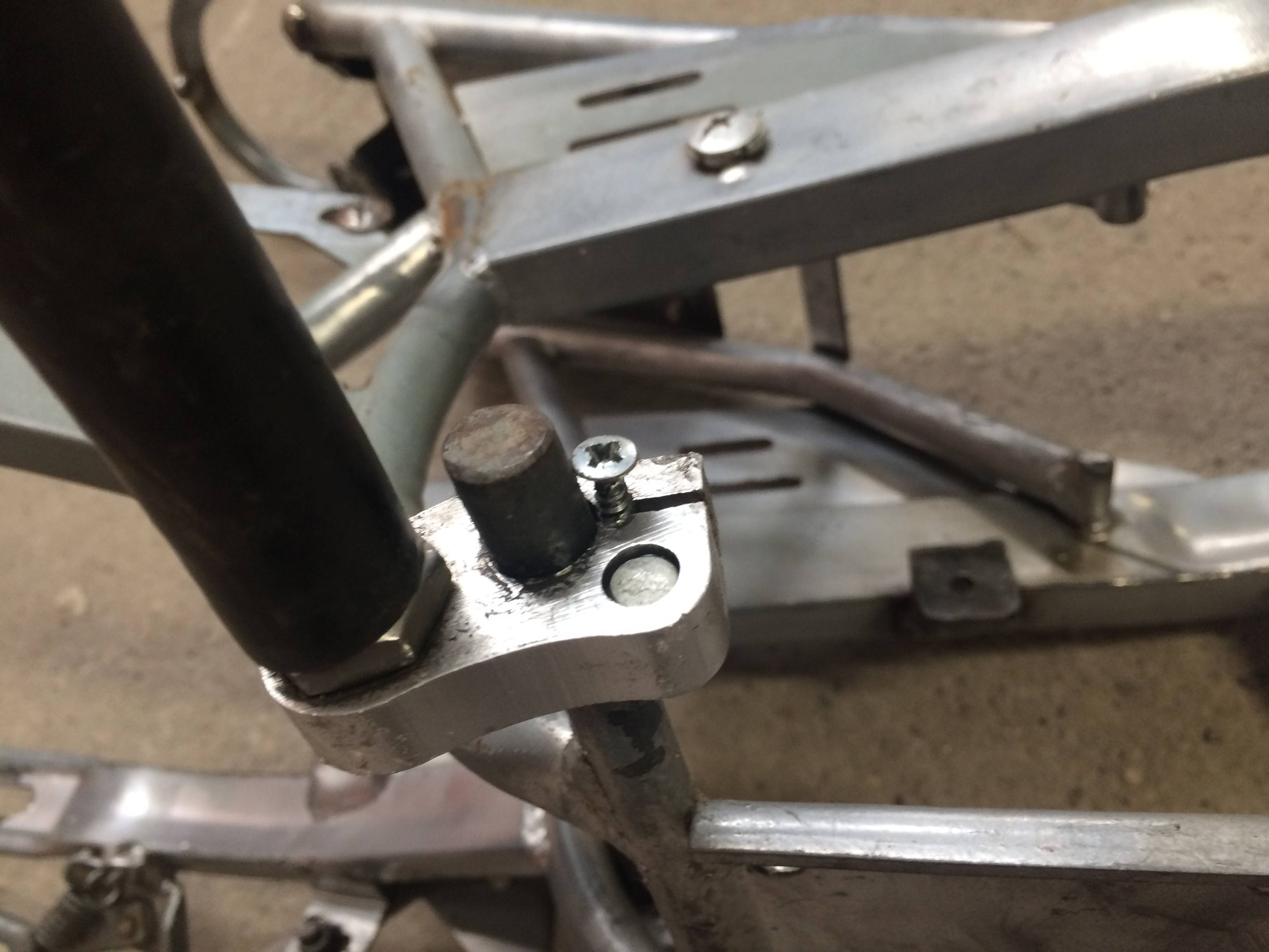

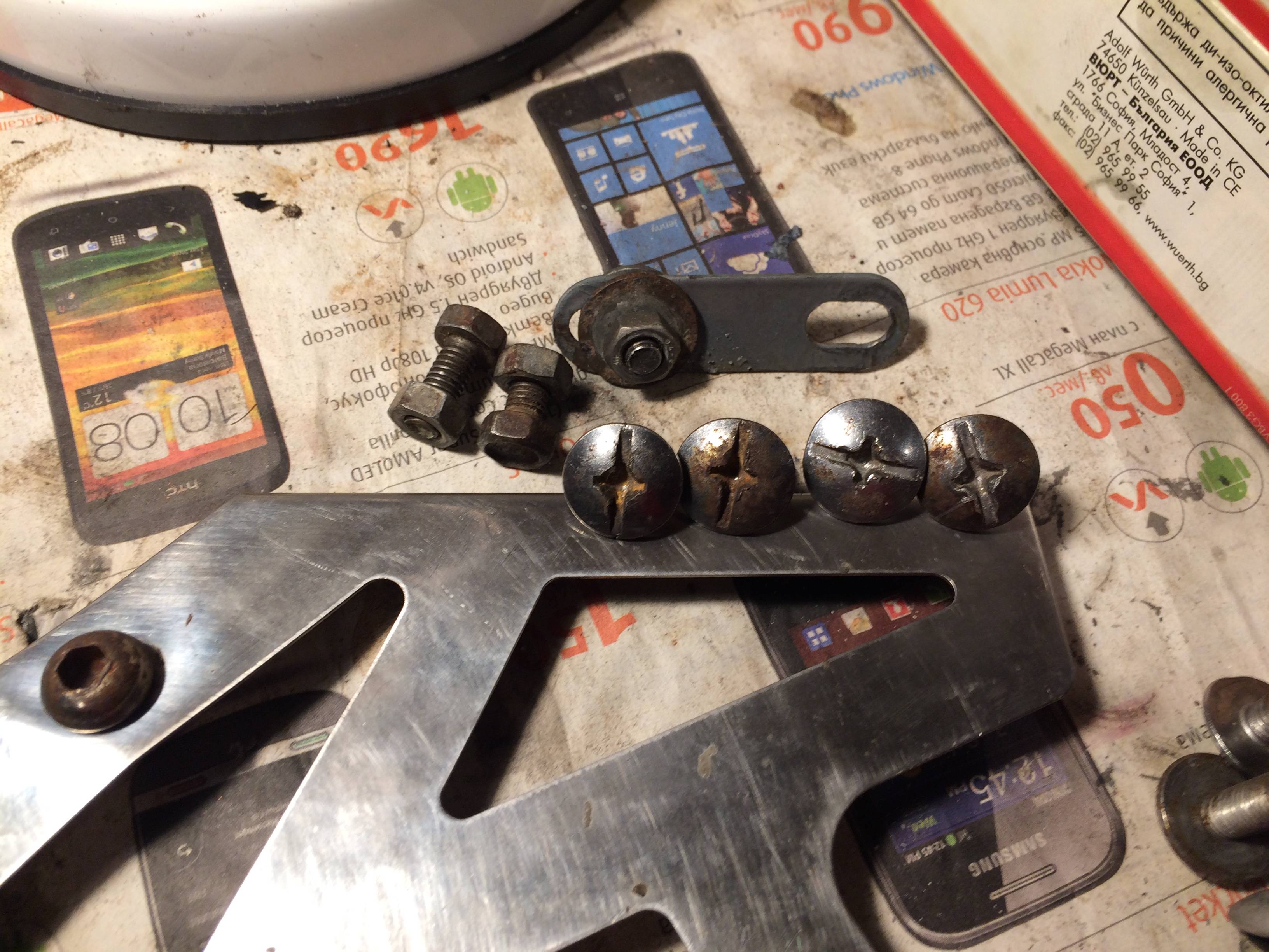

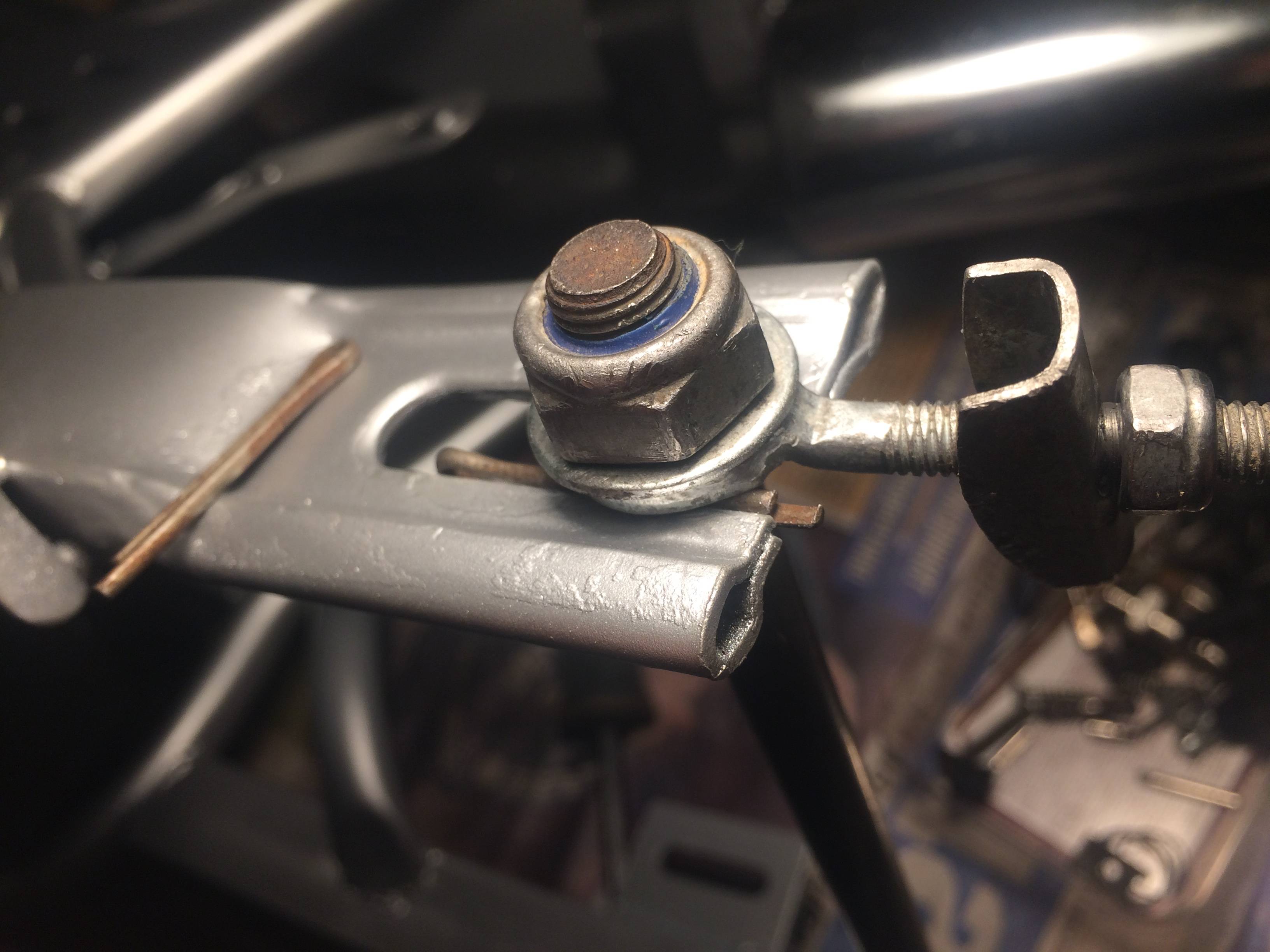

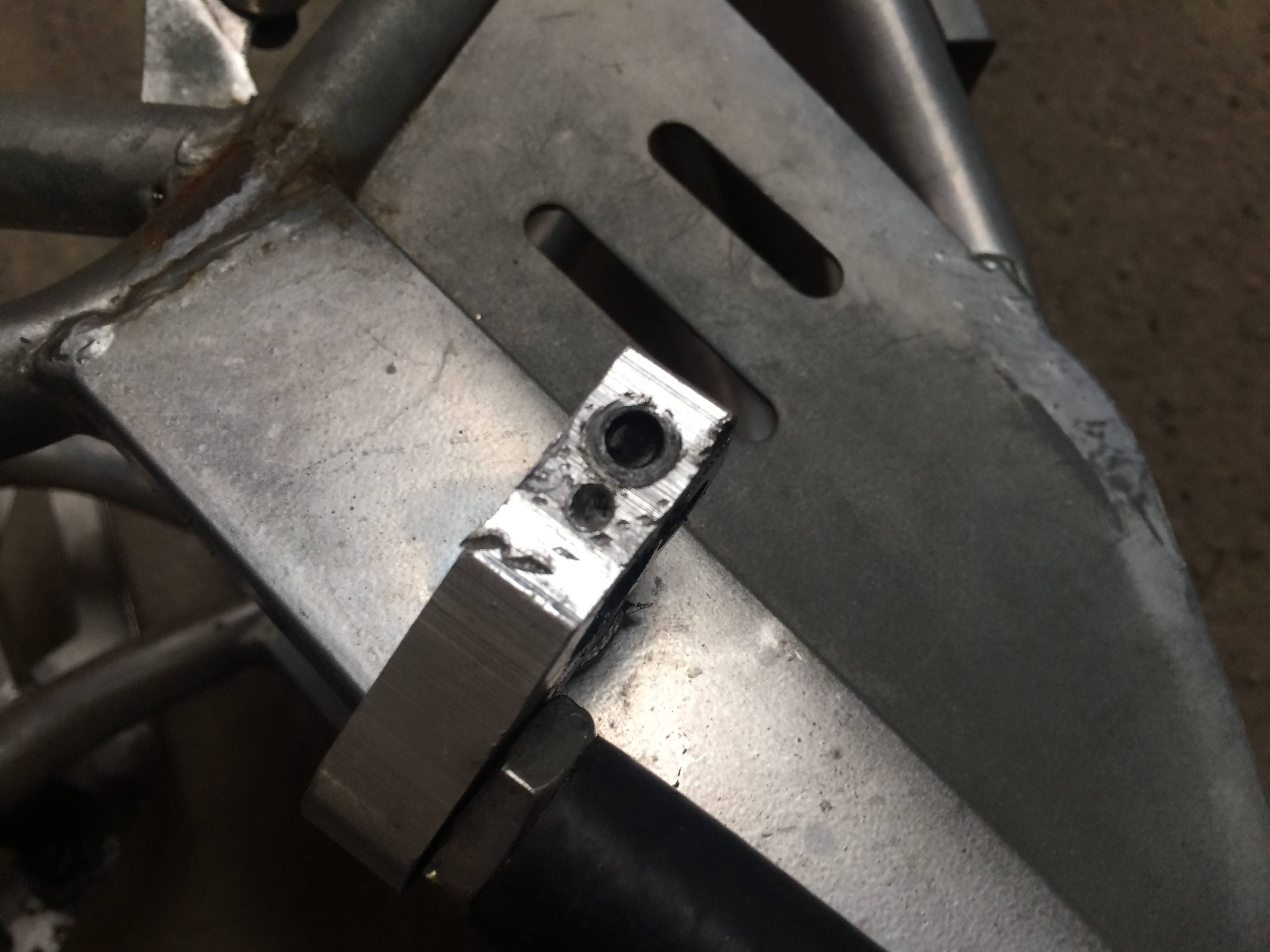

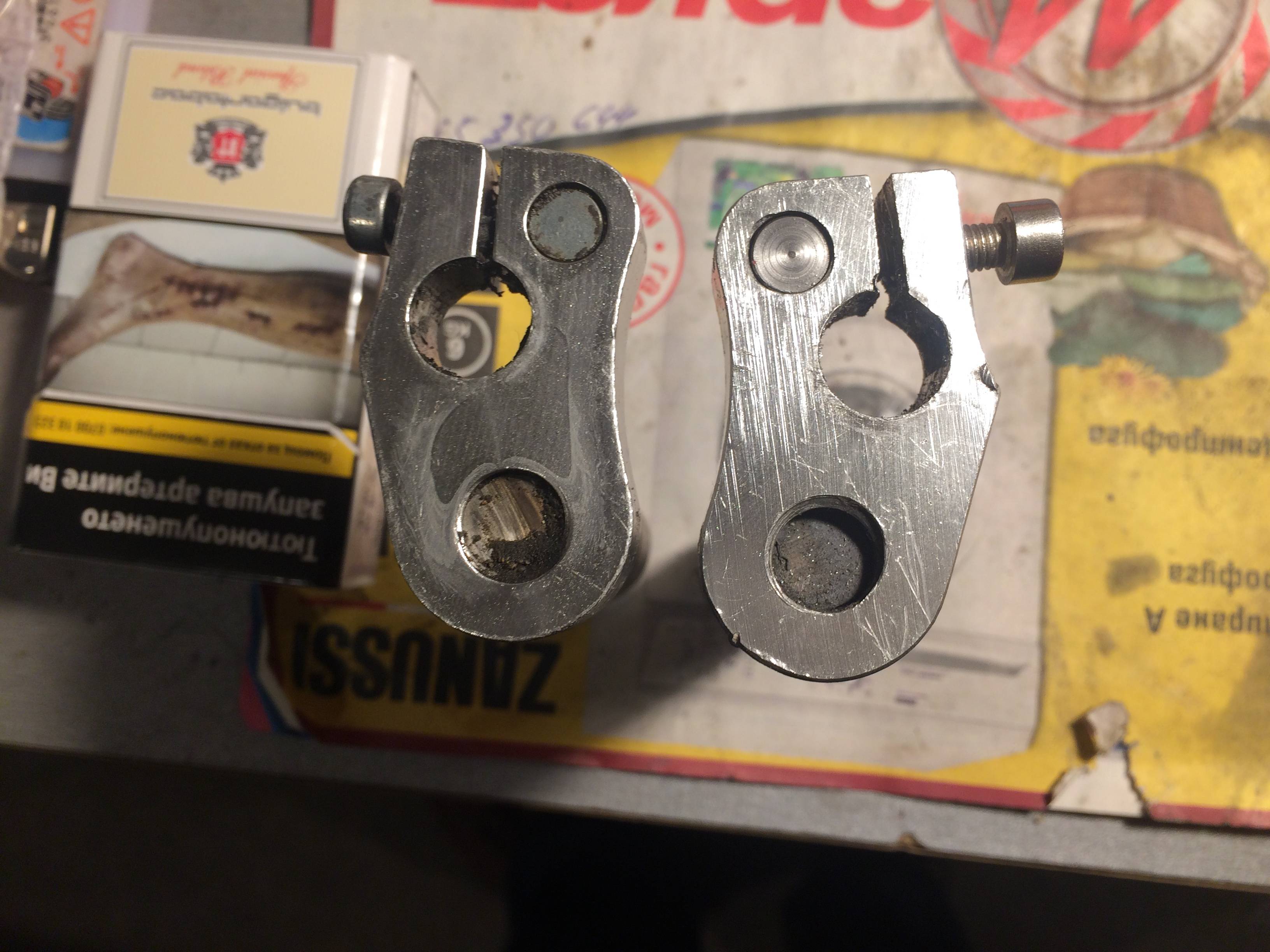

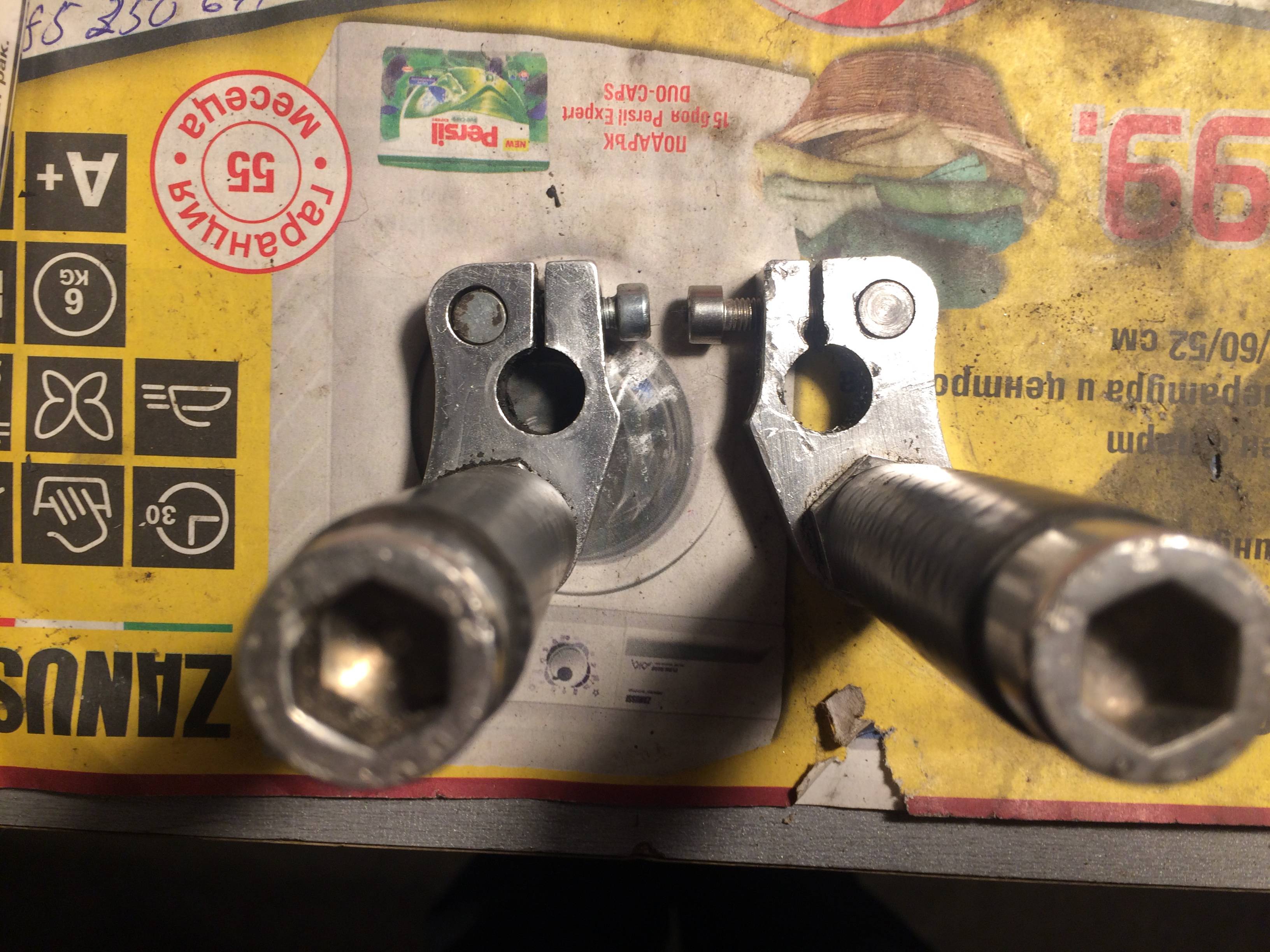

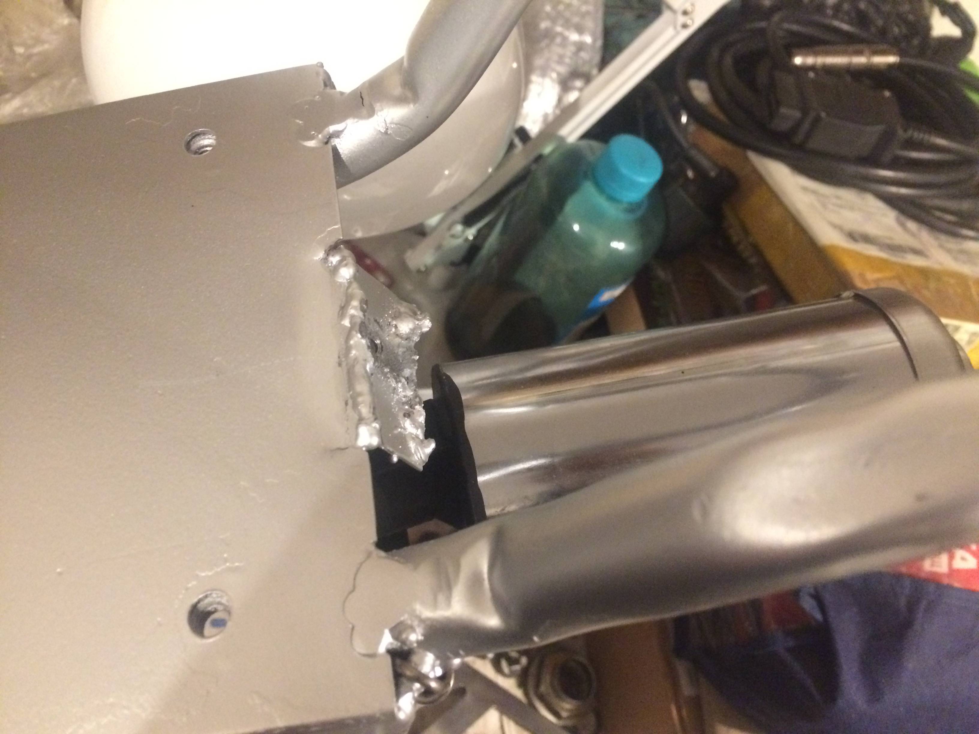

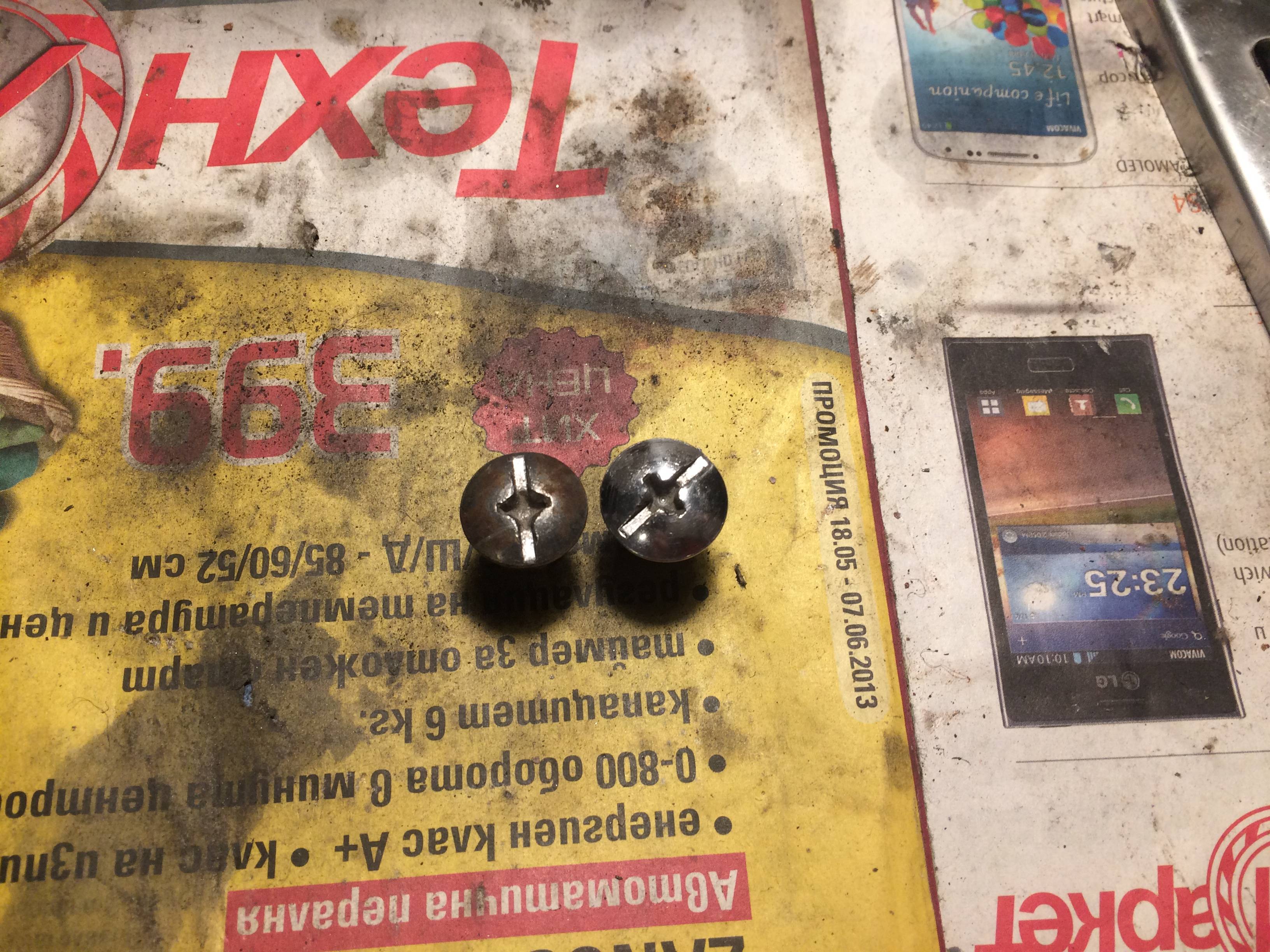

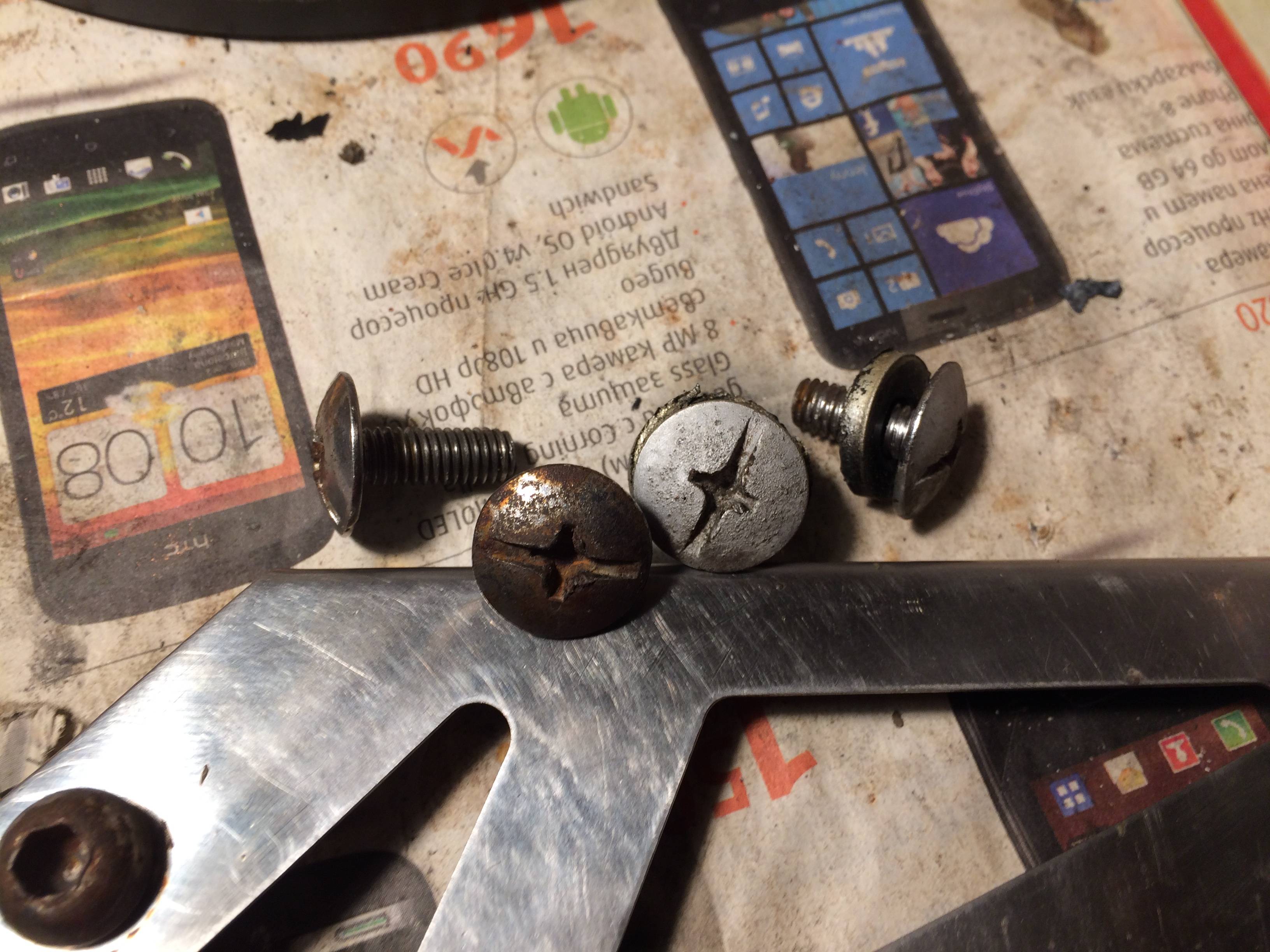

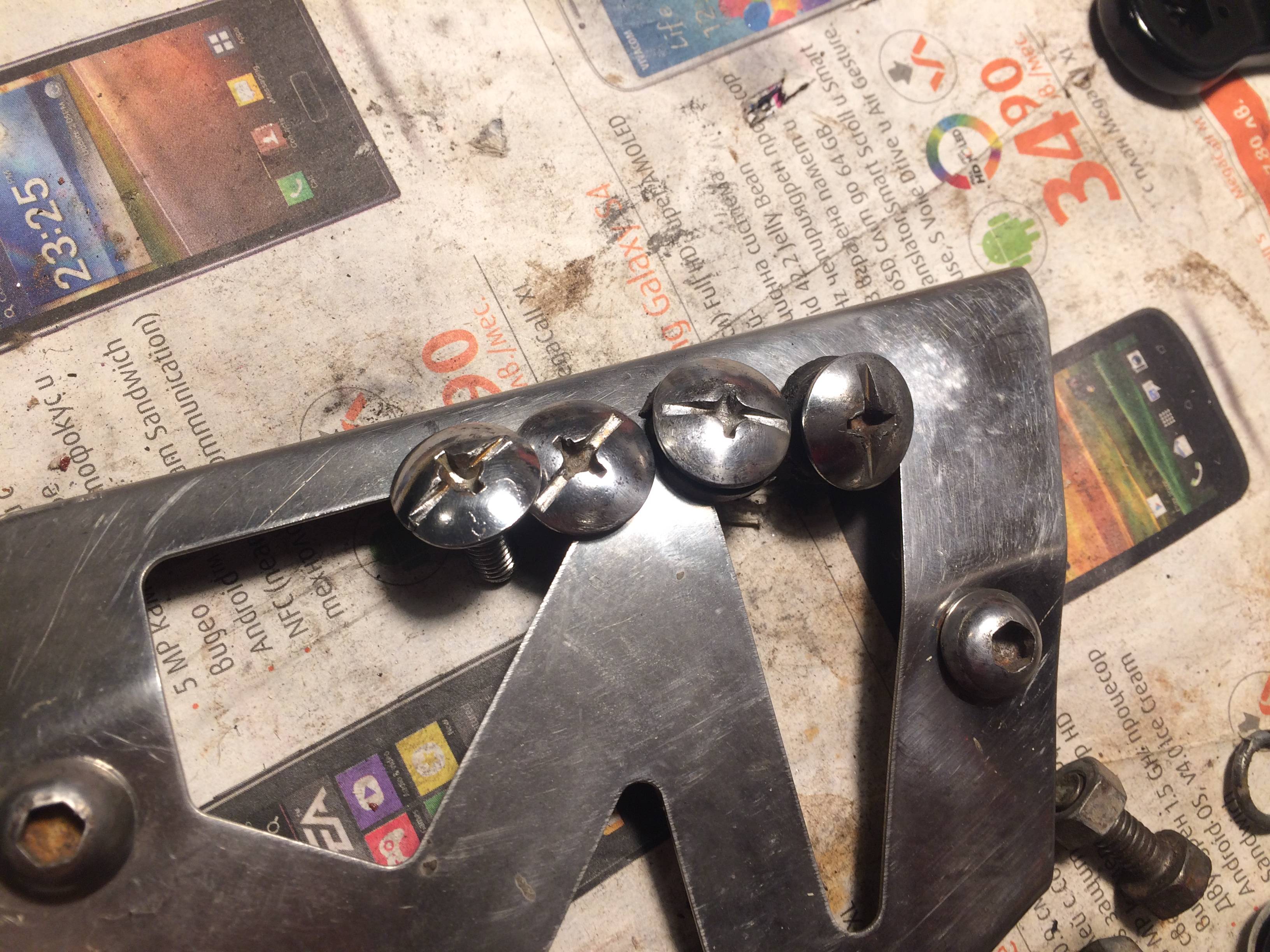

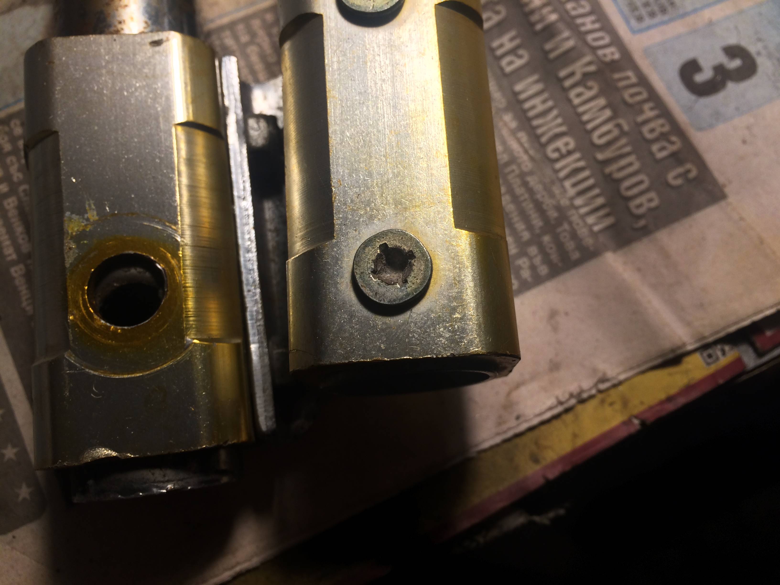

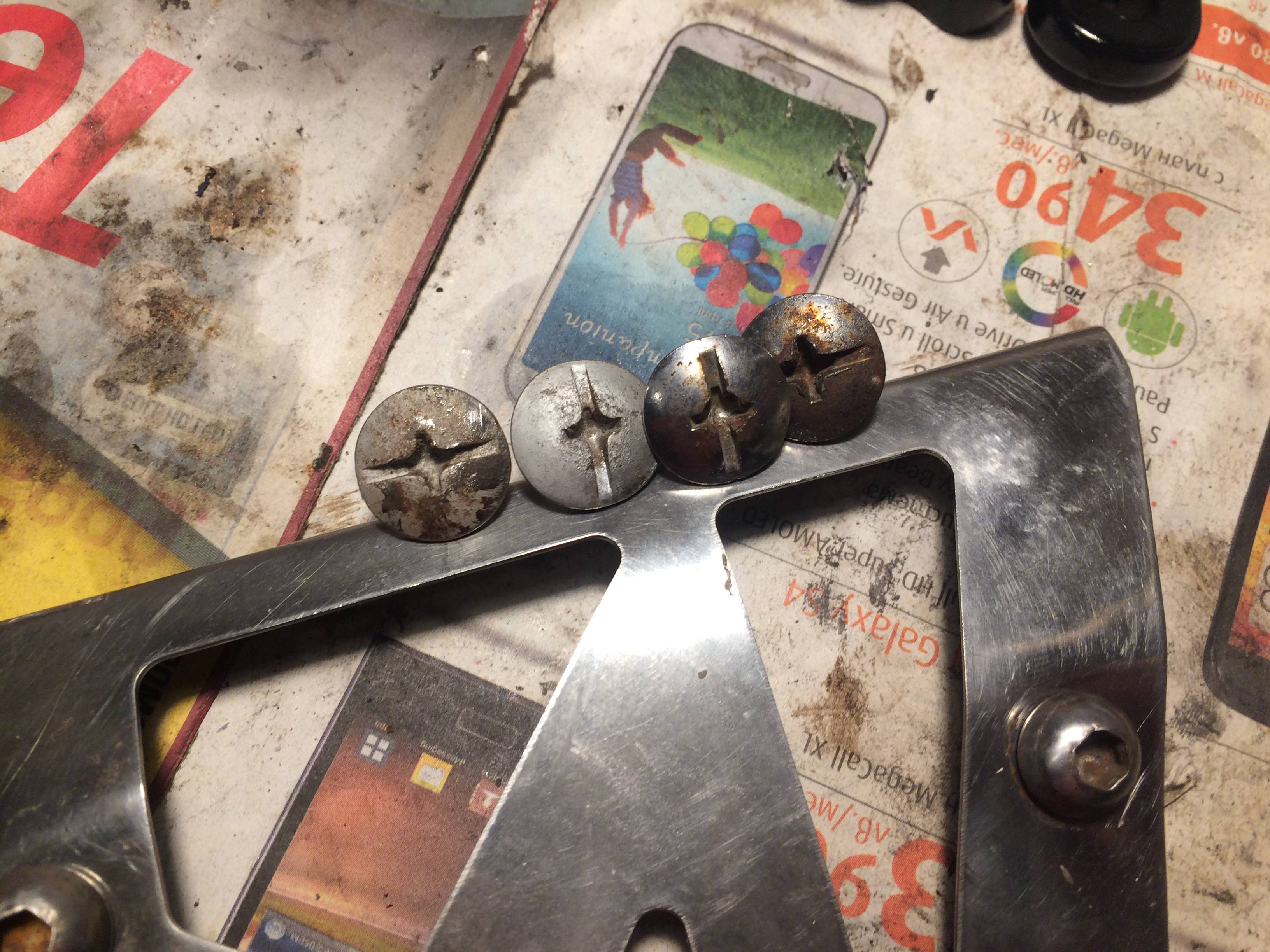

Нови циганийки... Някой е откъснал имбуса и е намерил прекрасно решение как да закрепи степенката. Що ли не се учудвам вече...
IMG_3096.jpg [ 373.07 KiB | Прегледано 12314 пъти ]

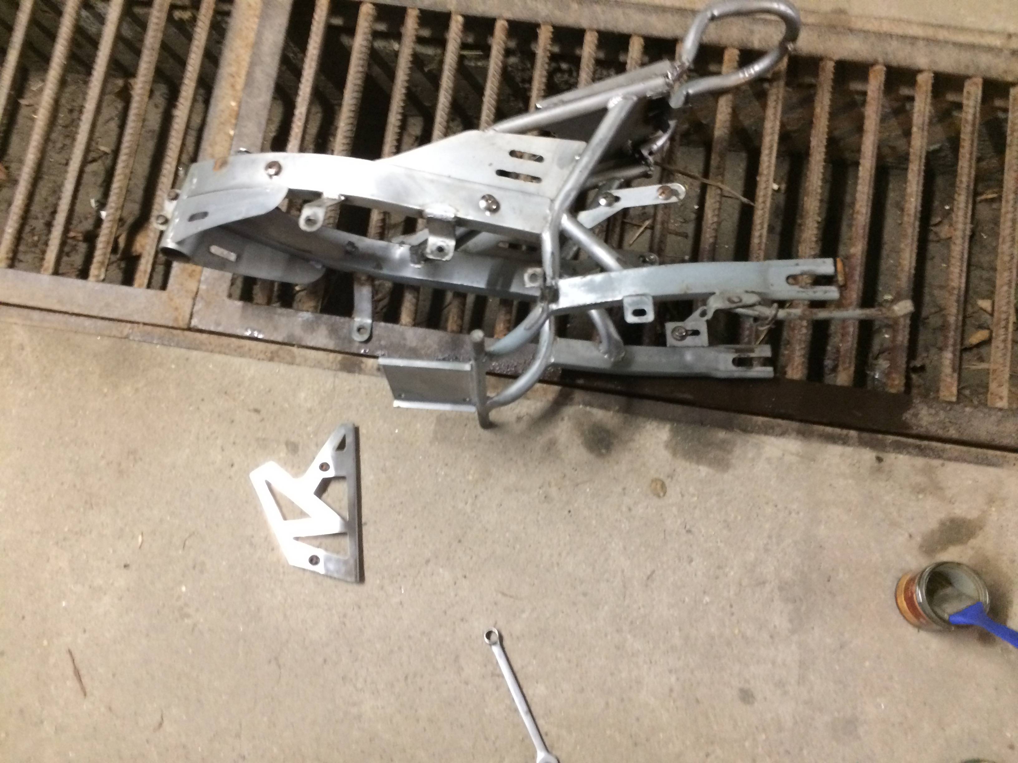

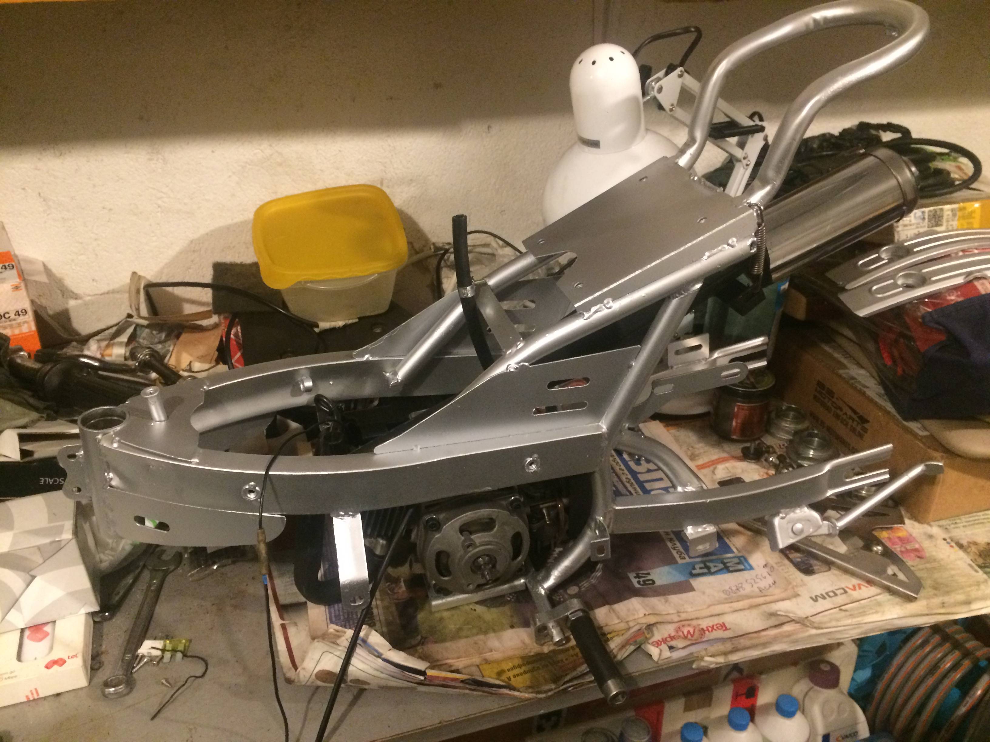

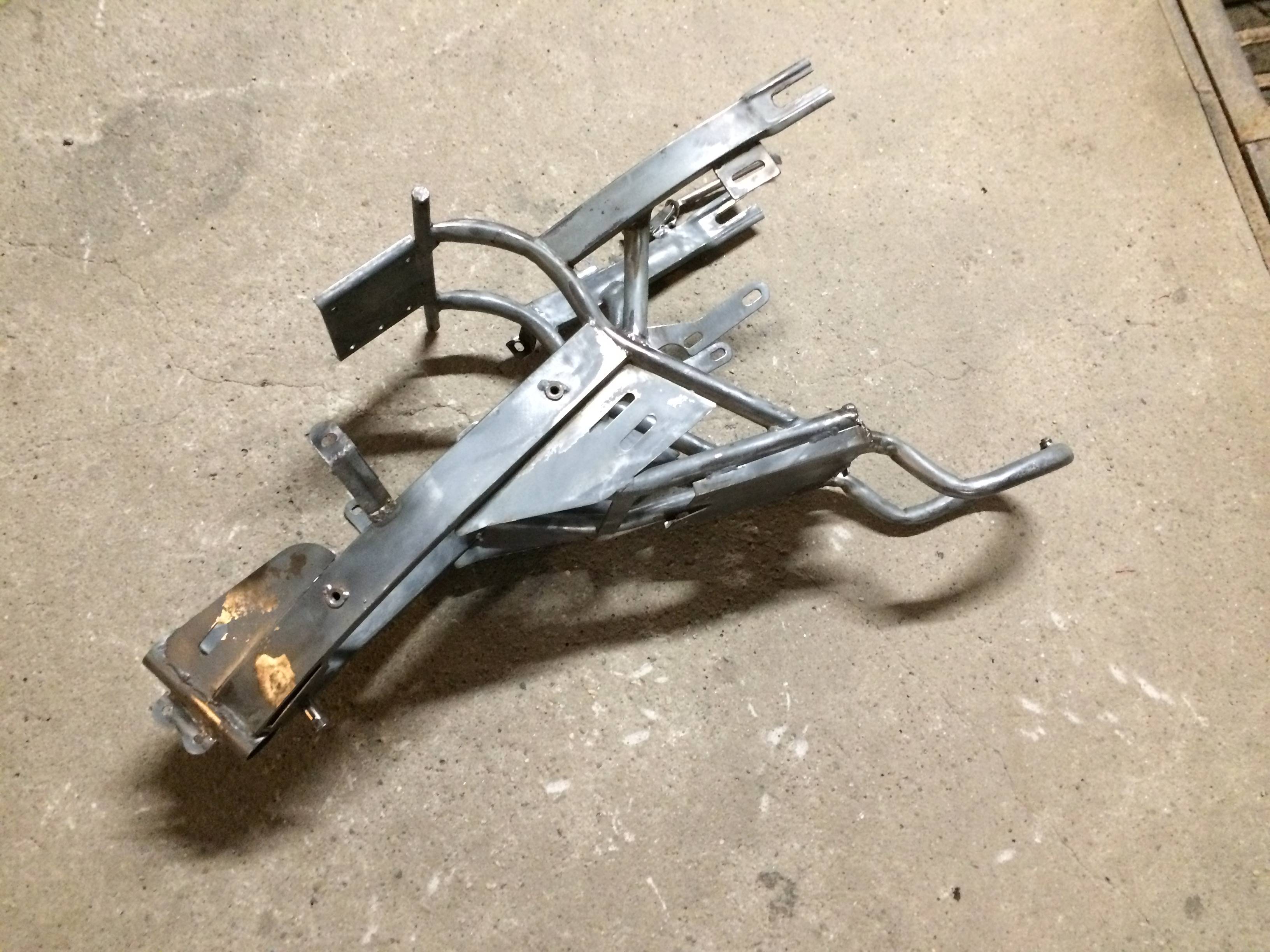

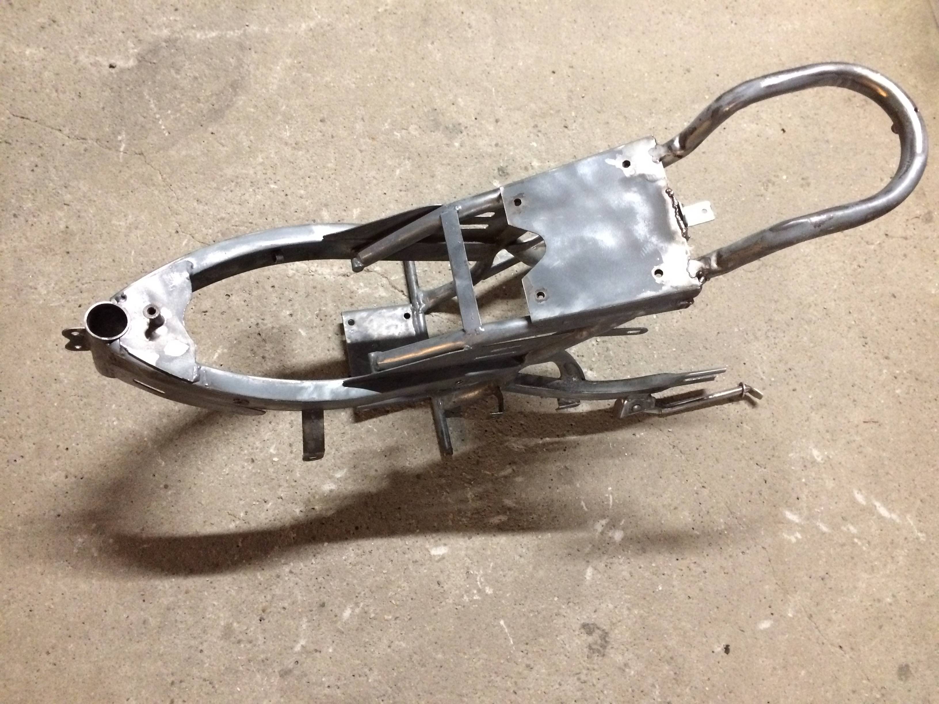

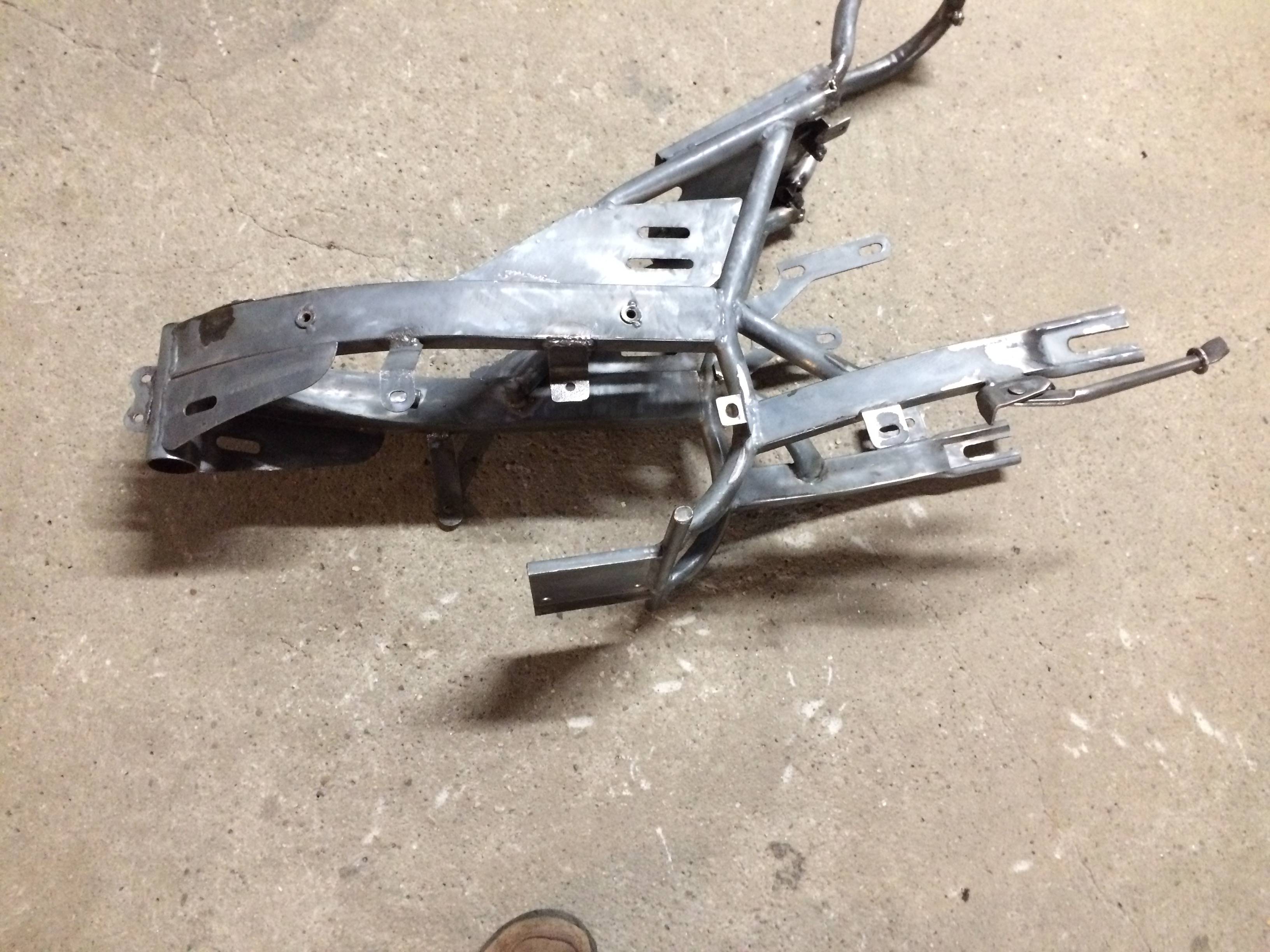

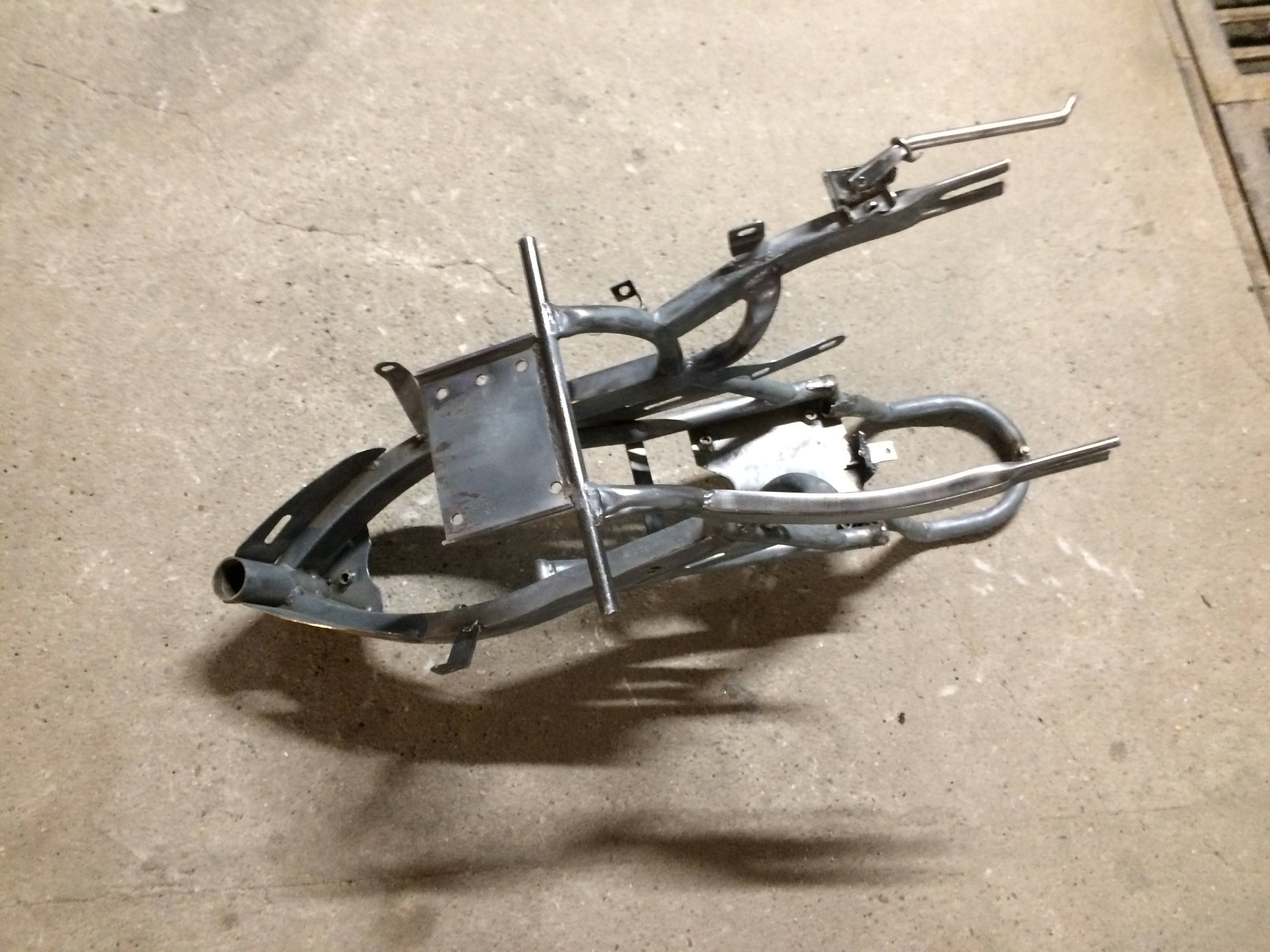

И... започва голямата борба с рамата.
IMG_3097.jpg [ 530.19 KiB | Прегледано 12314 пъти ]

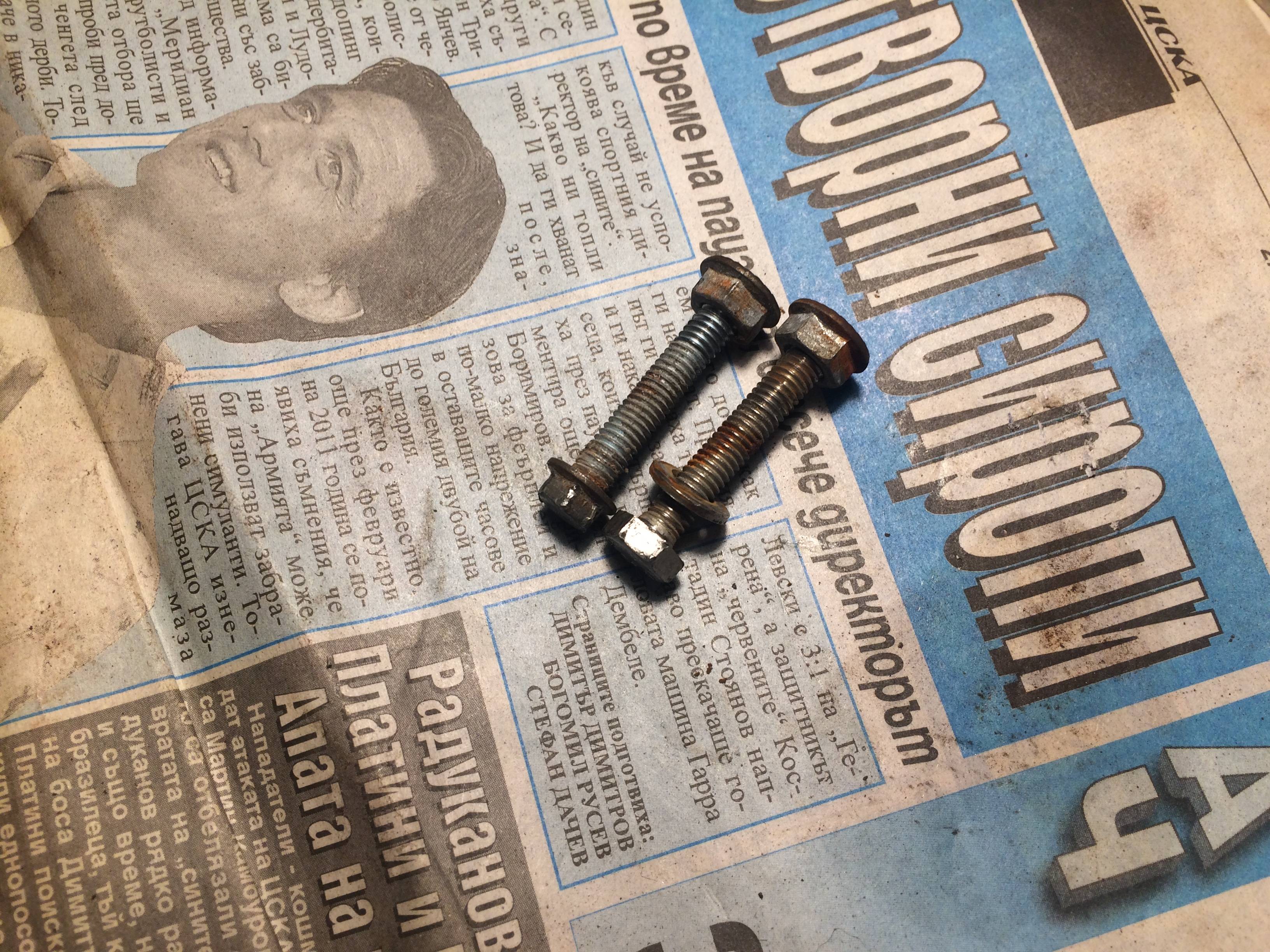

Един куп ръждиви болтове... някои с гумените шайби за пластмасите, други без... що ли не се учудвам вече....

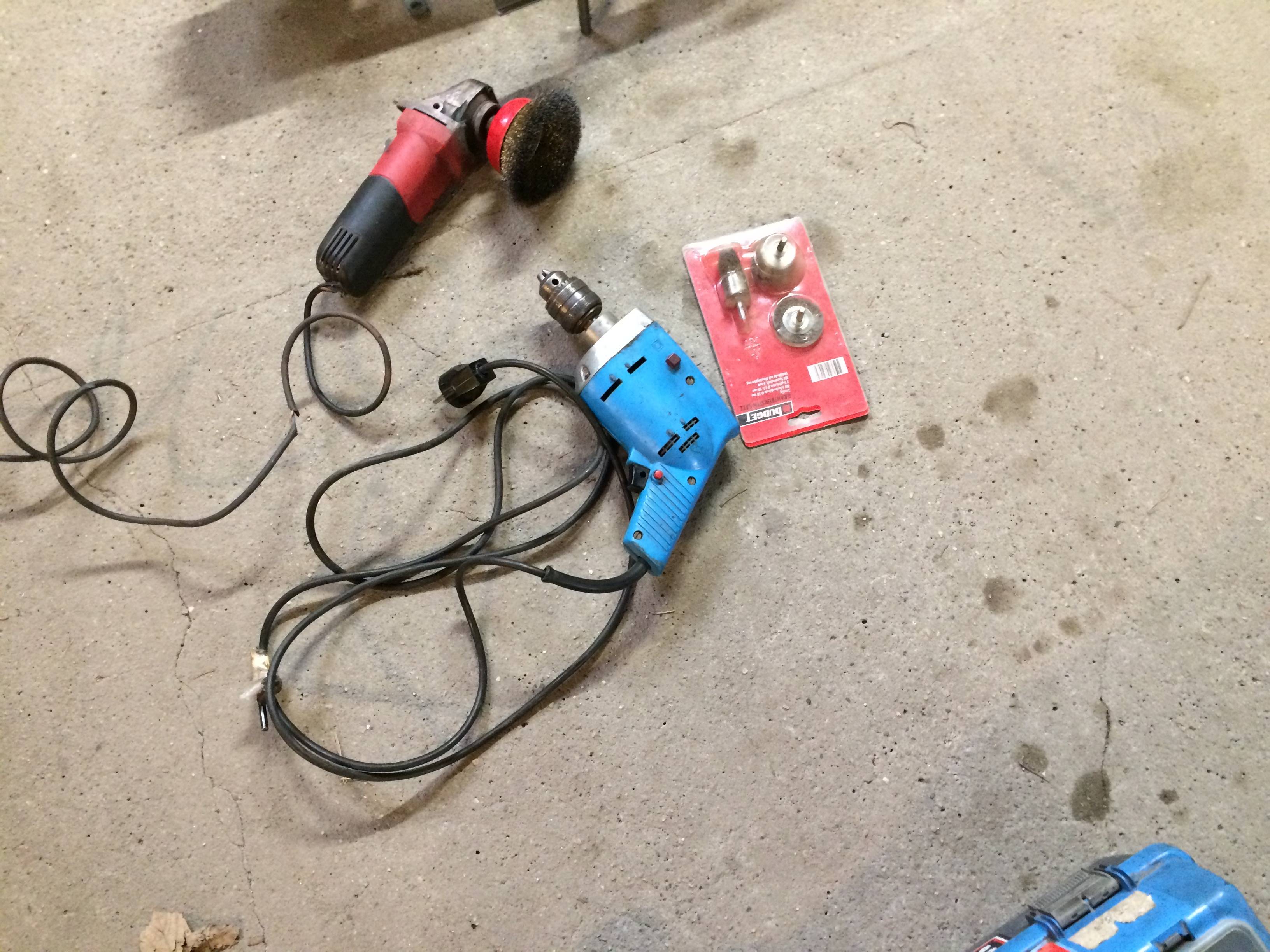

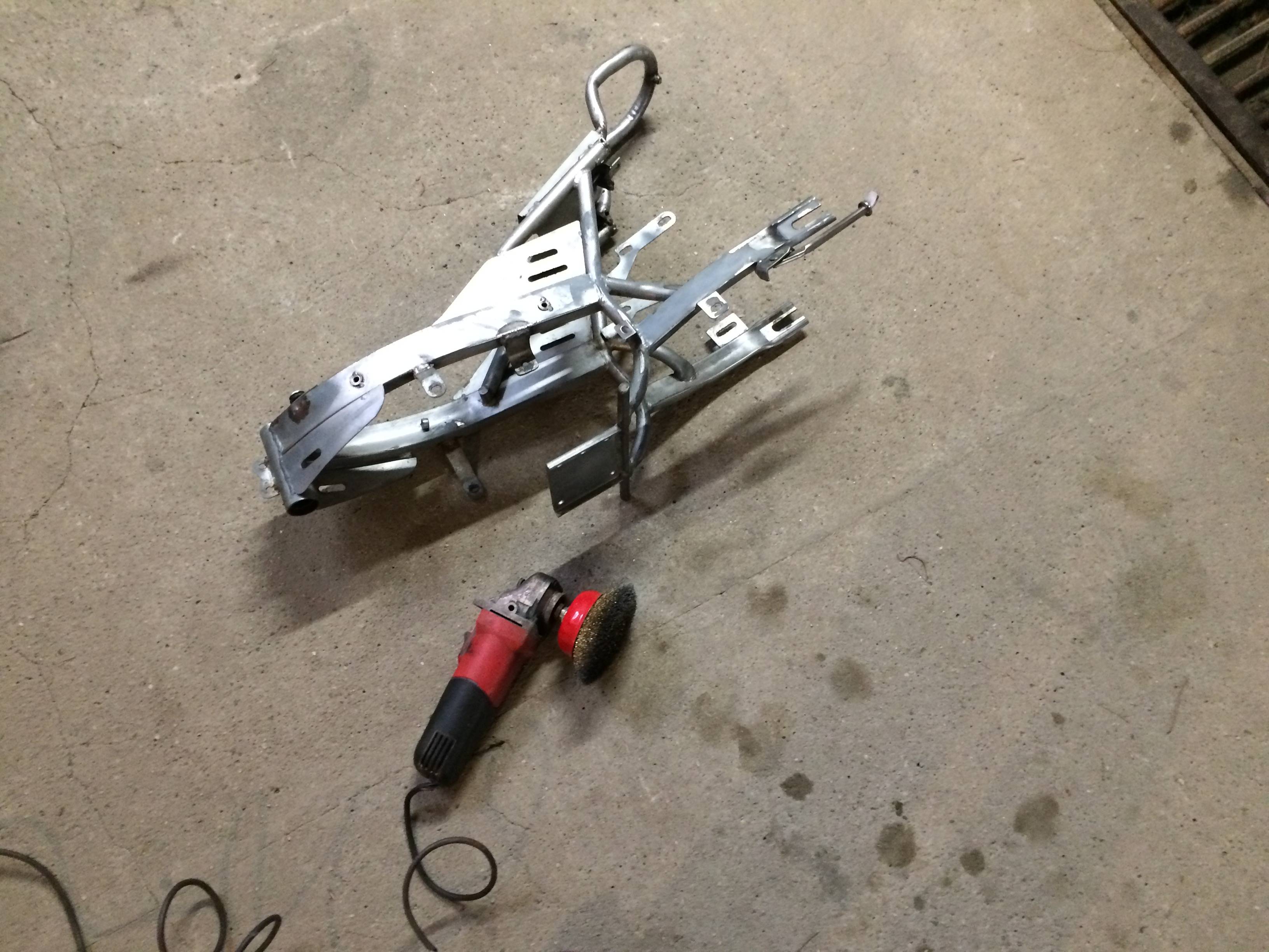

Но да гледаме напред... тоя флекс с тая четка ми го даде един съсед и той се предаде след около 2-3 минути. :hihi:
IMG_3102.jpg [ 595.23 KiB | Прегледано 12314 пъти ]
IMG_3103.jpg [ 578.32 KiB | Прегледано 12314 пъти ]
Извадих старата ГДР дрелка (ЖЕЛЯЗО!) и довърших започнатото (след около 2 часа :hihi: ):
IMG_3104.jpg [ 710.82 KiB | Прегледано 12314 пъти ]
IMG_3105.jpg [ 504.95 KiB | Прегледано 12314 пъти ]
IMG_3106.jpg [ 618.95 KiB | Прегледано 12314 пъти ]
IMG_3107.jpg [ 642.87 KiB | Прегледано 12314 пъти ]
IMG_3108.jpg [ 594.94 KiB | Прегледано 12314 пъти ]

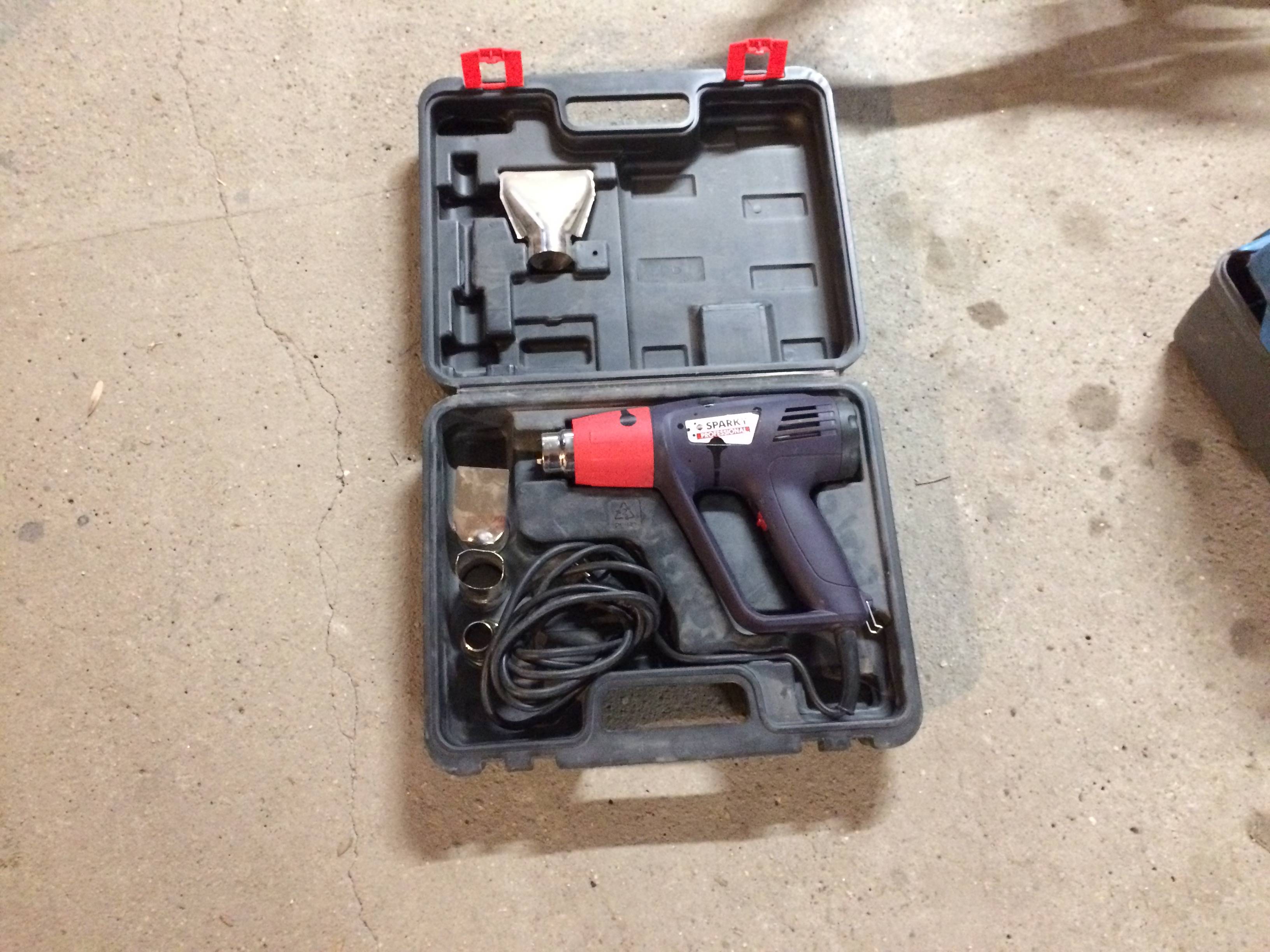

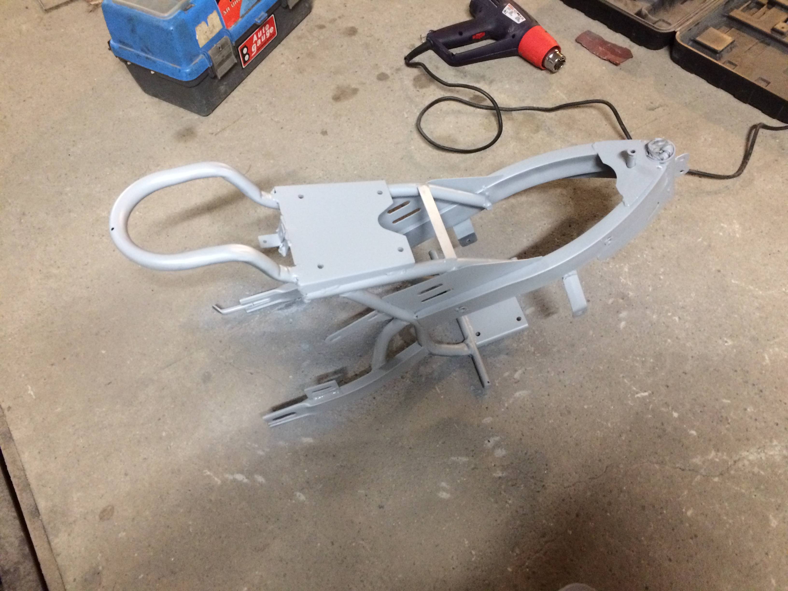

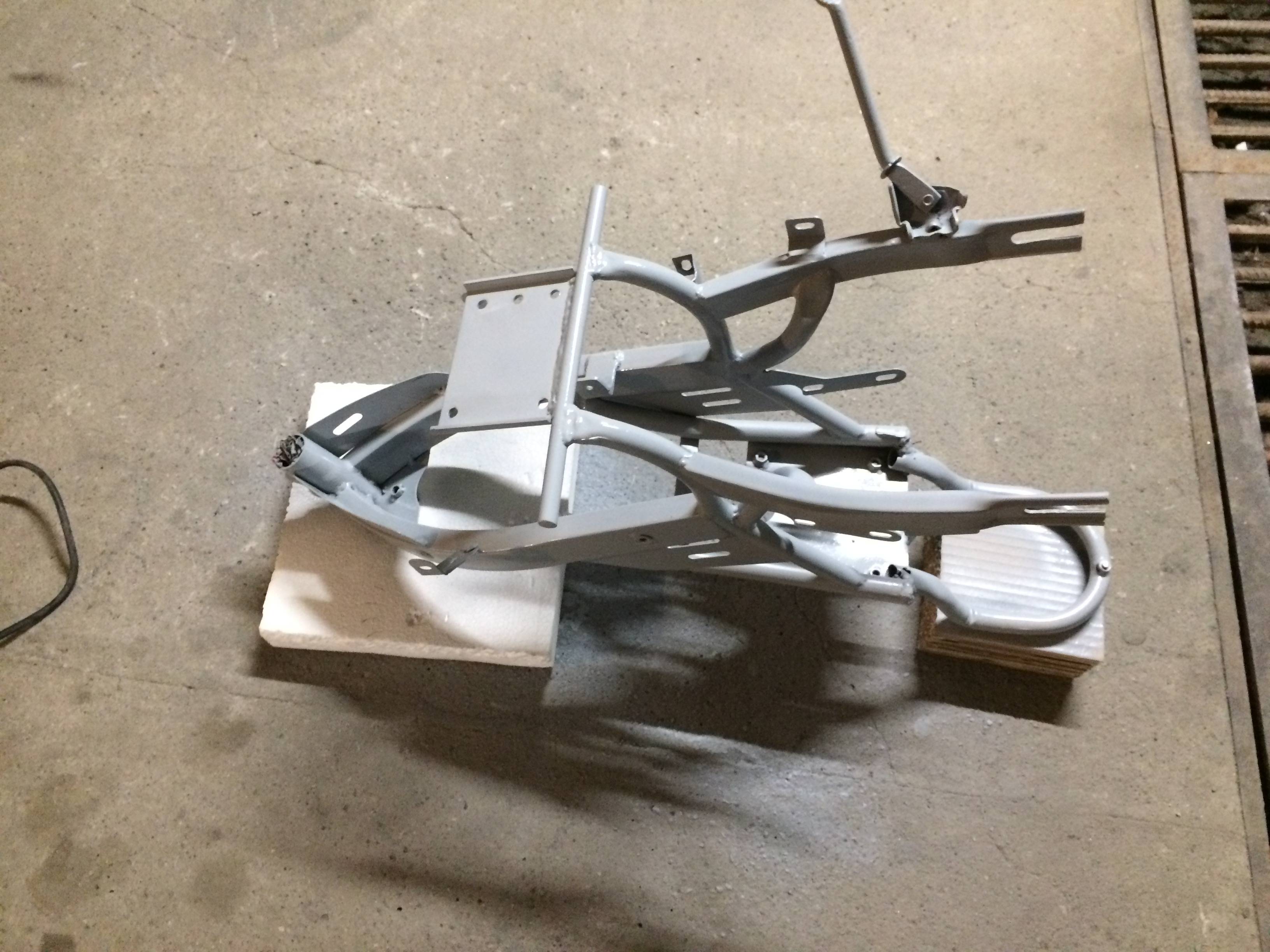

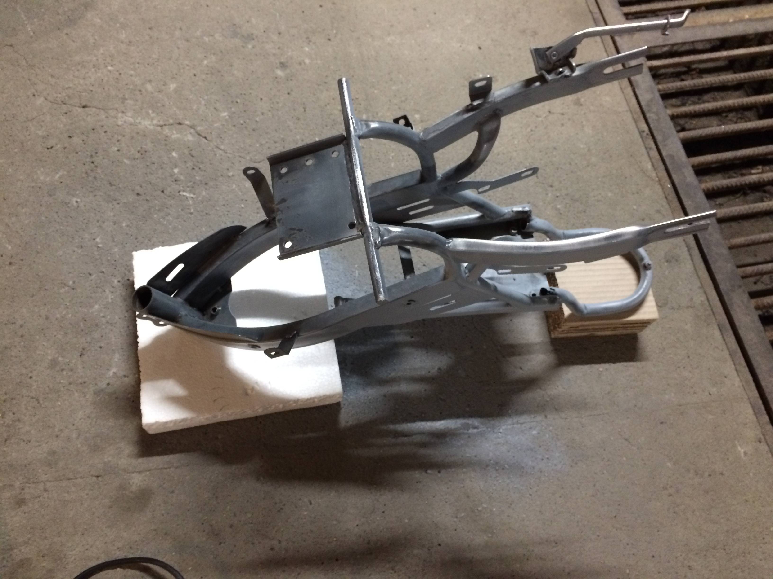

След това в действие влезе сешоара на жената, защото в този хладилник (подземния гараж) трябва да нагряваш и повърхността, която боядисваш, и боята.
IMG_3109.jpg [ 571.67 KiB | Прегледано 12314 пъти ]
Две ръце грунд.
IMG_3113.jpg [ 521.56 KiB | Прегледано 12314 пъти ]
IMG_3114.jpg [ 490.62 KiB | Прегледано 12314 пъти ]
IMG_3115.jpg [ 539.19 KiB | Прегледано 12314 пъти ]

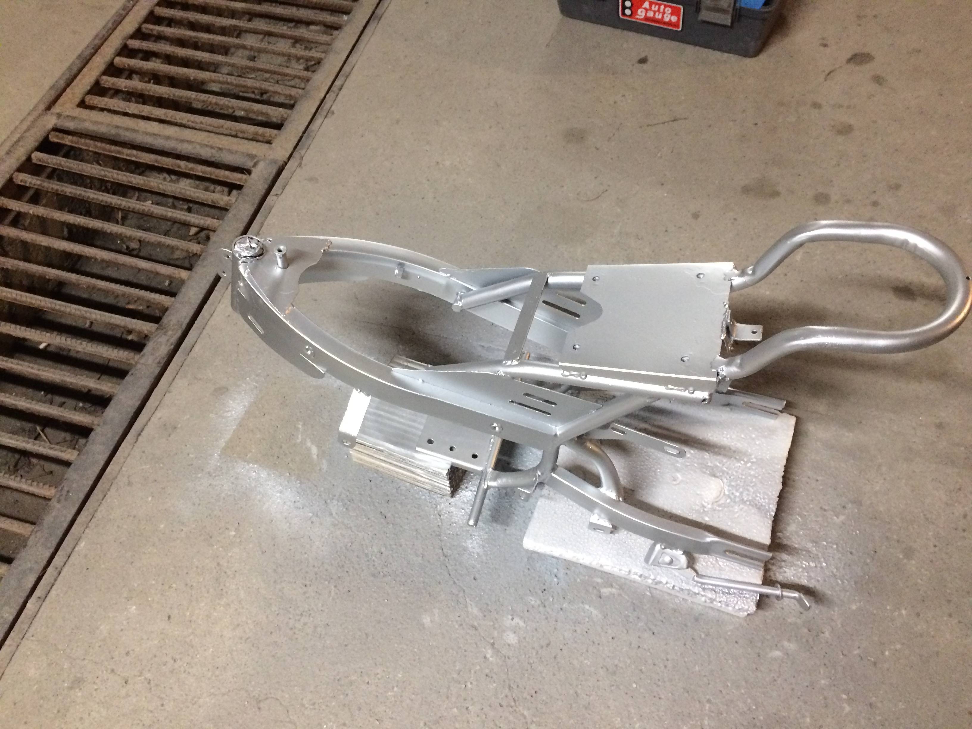

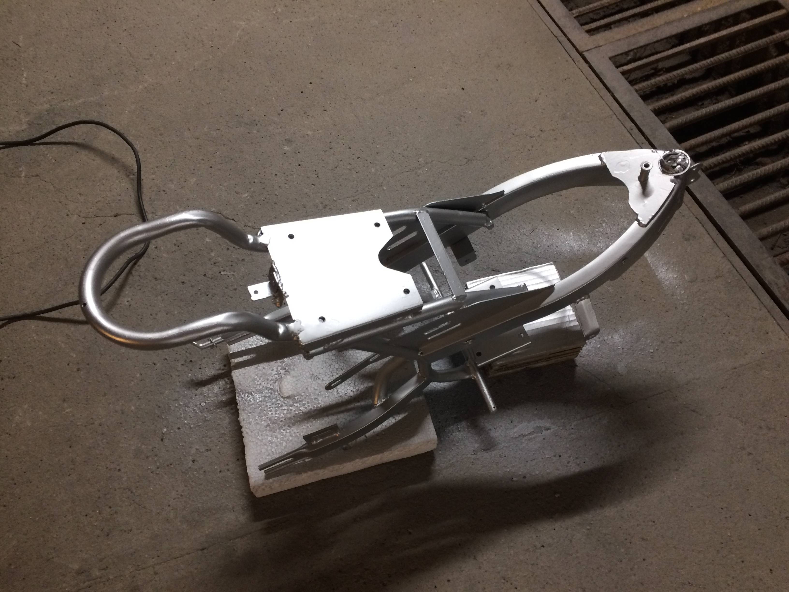

И две ръце сребриста боя за джанти (дават я, че уж била по държелива):
IMG_3116.jpg [ 561.68 KiB | Прегледано 12314 пъти ]
IMG_3117.jpg [ 596.47 KiB | Прегледано 12314 пъти ]
И след обилно обдухване със сешоара, изпратихме рамата да спи при големия батко. :D
IMG_3118.jpg [ 565.1 KiB | Прегледано 12314 пъти ]

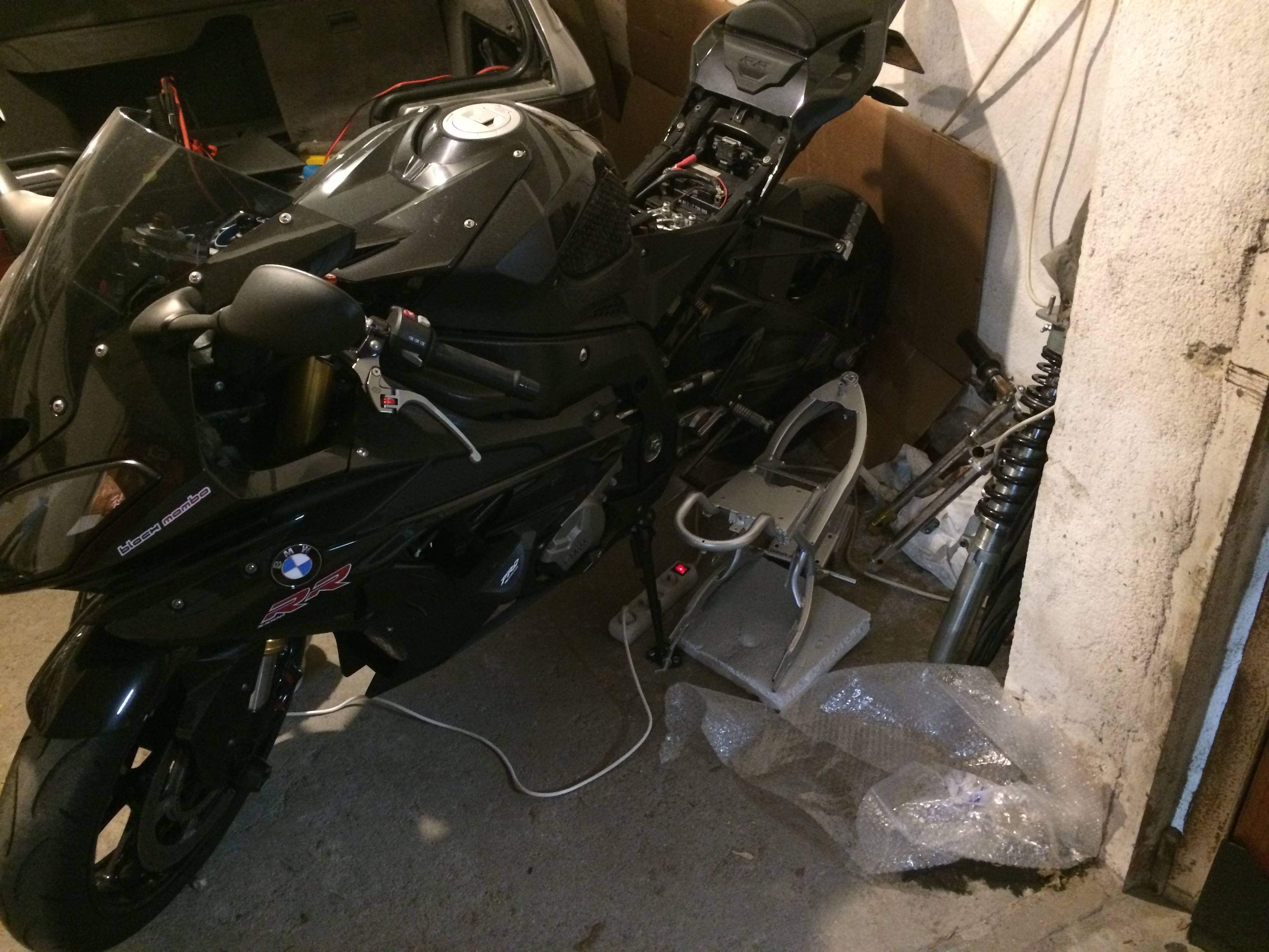

Днес се занимавах с глупости по мотора на нинджата:
IMG_3119.jpg [ 790.43 KiB | Прегледано 12299 пъти ]

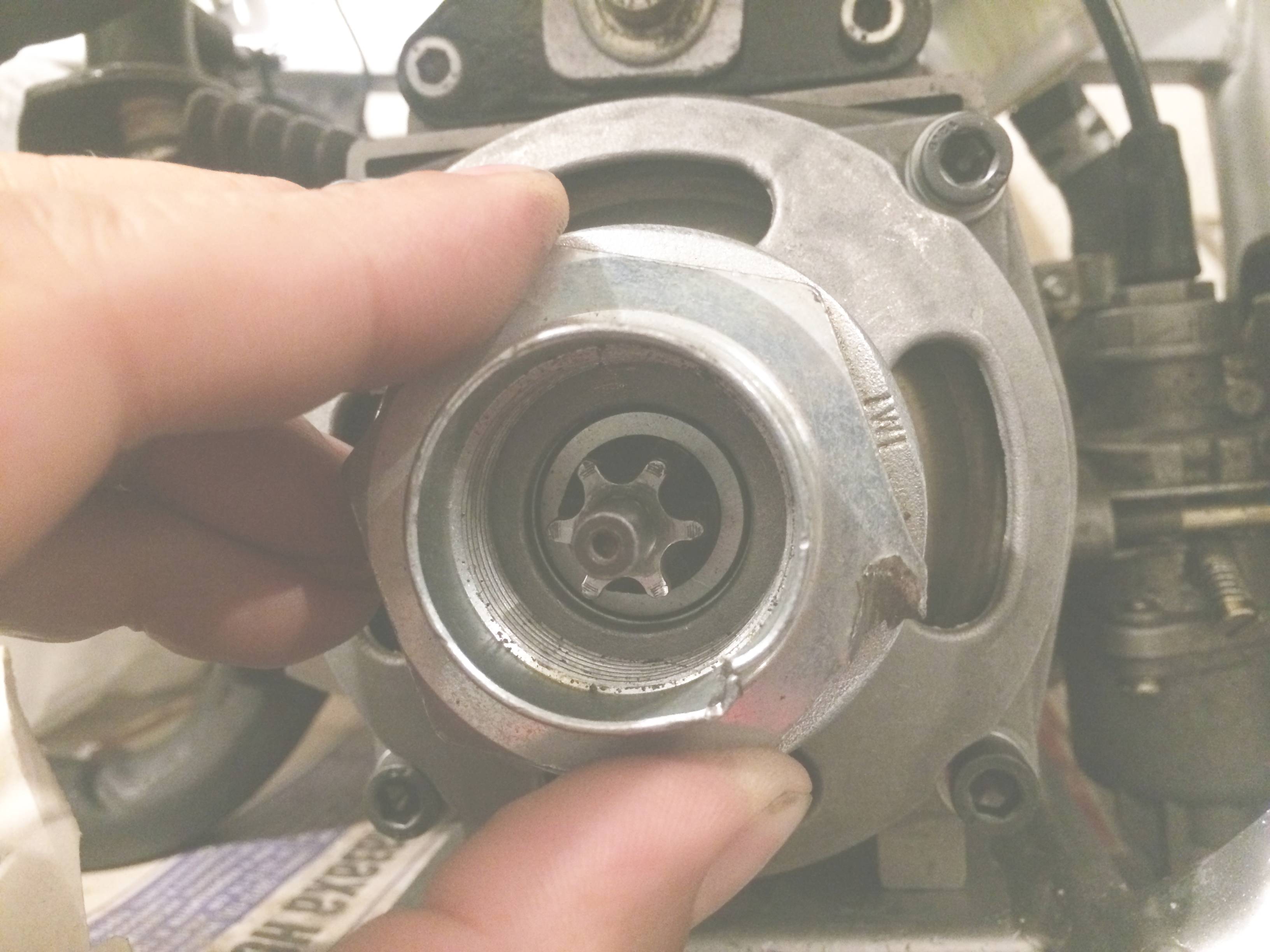

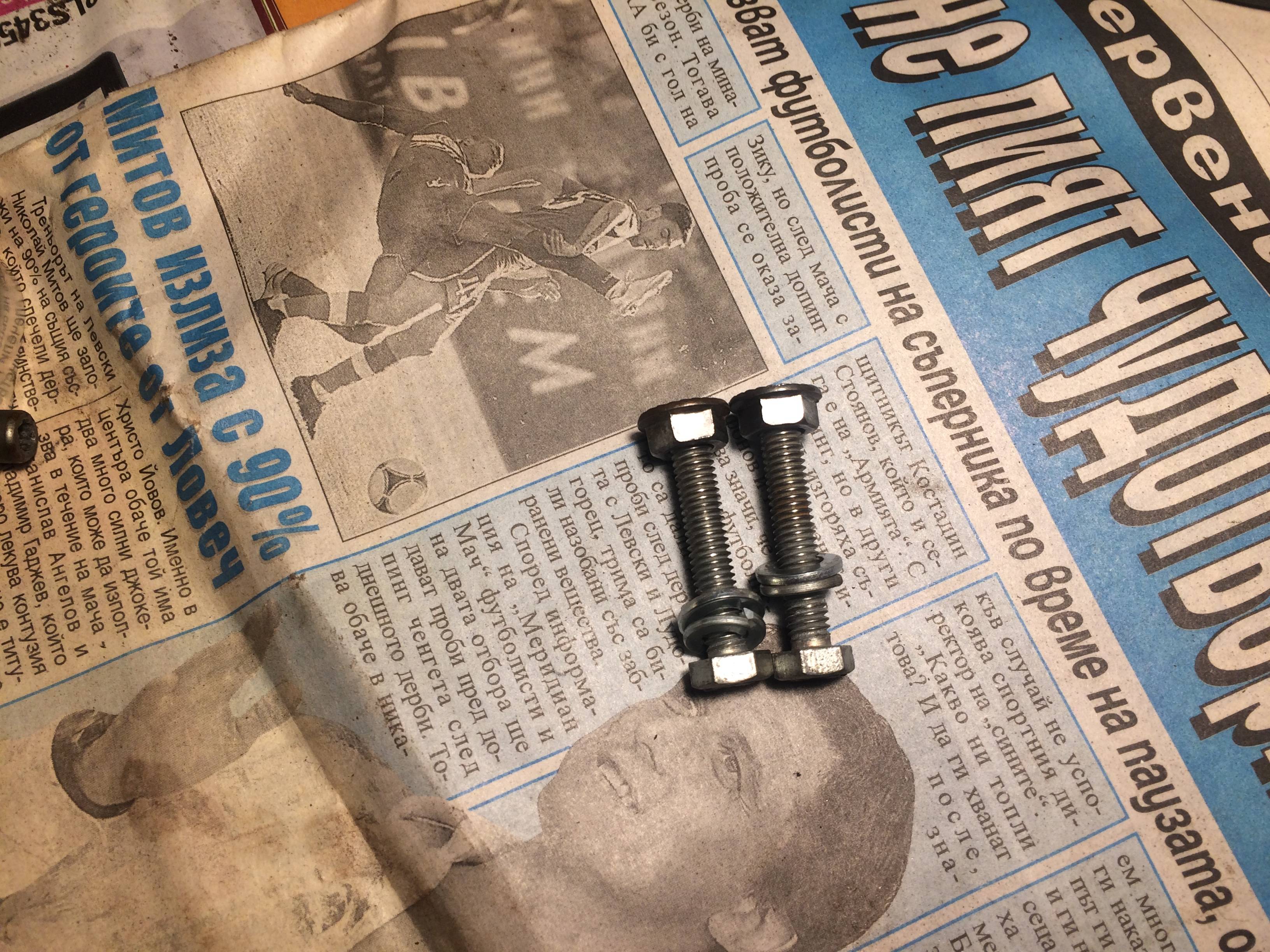

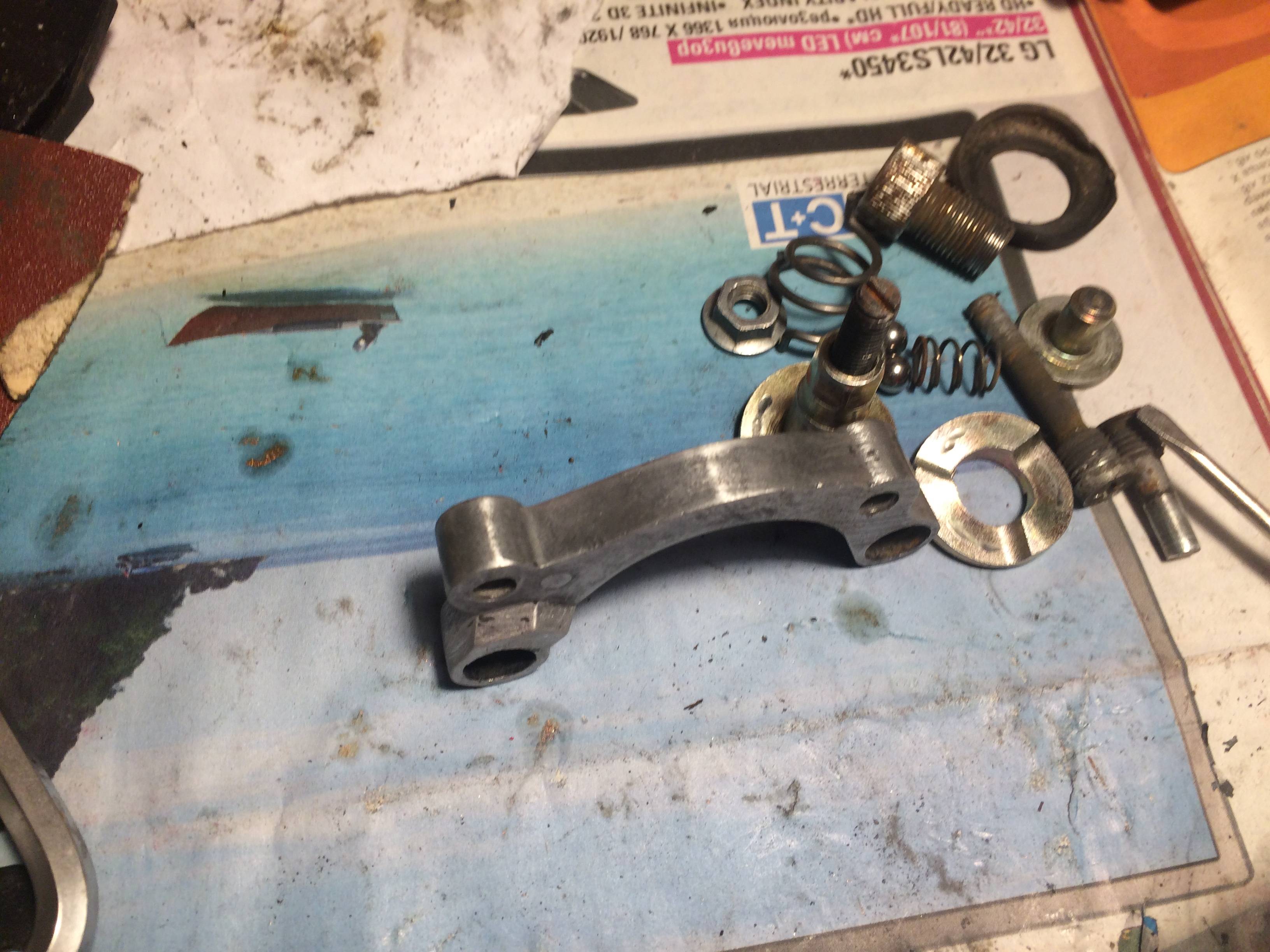

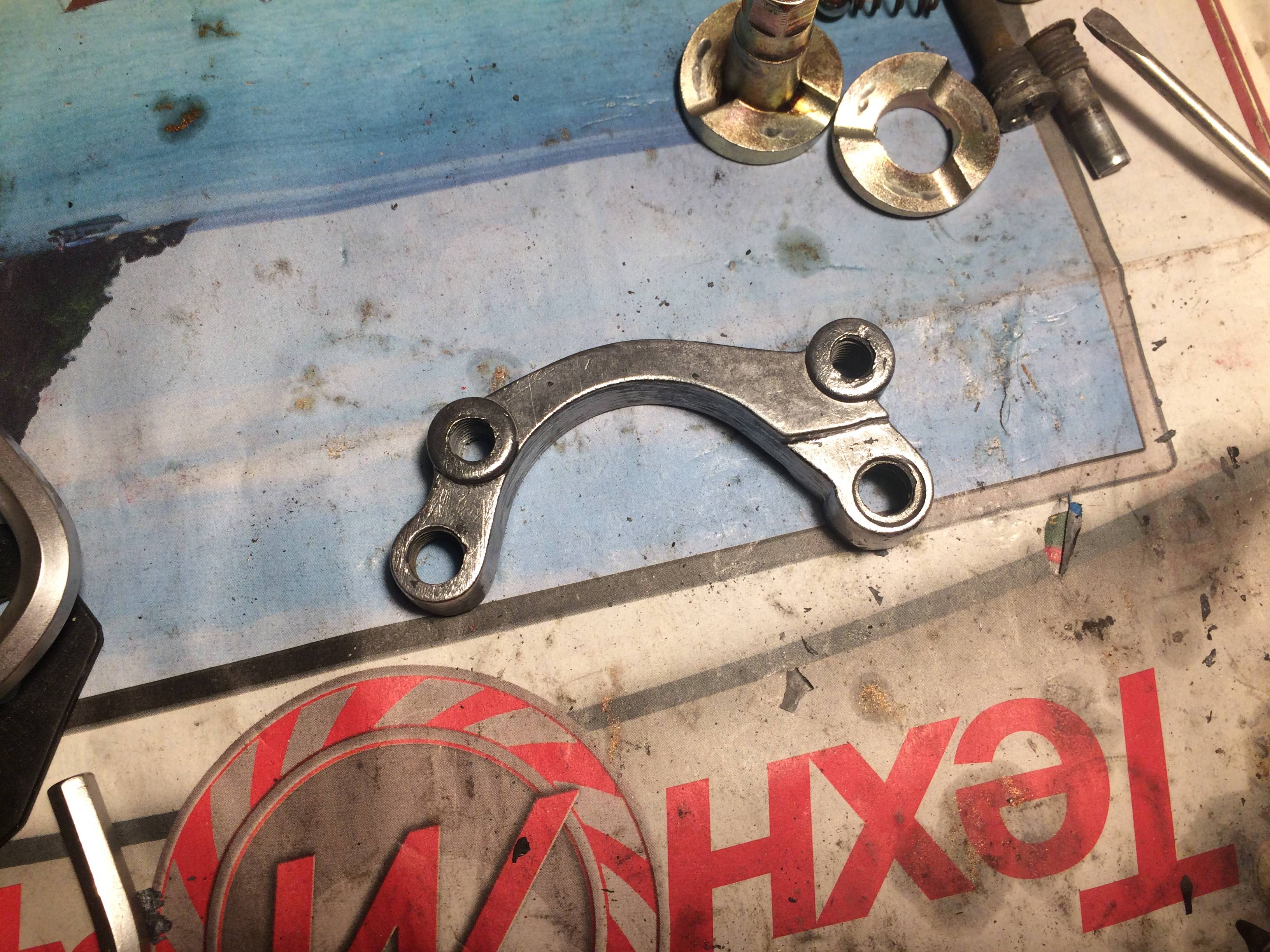

Коя новина първо, добрата или лошата? :hihi:

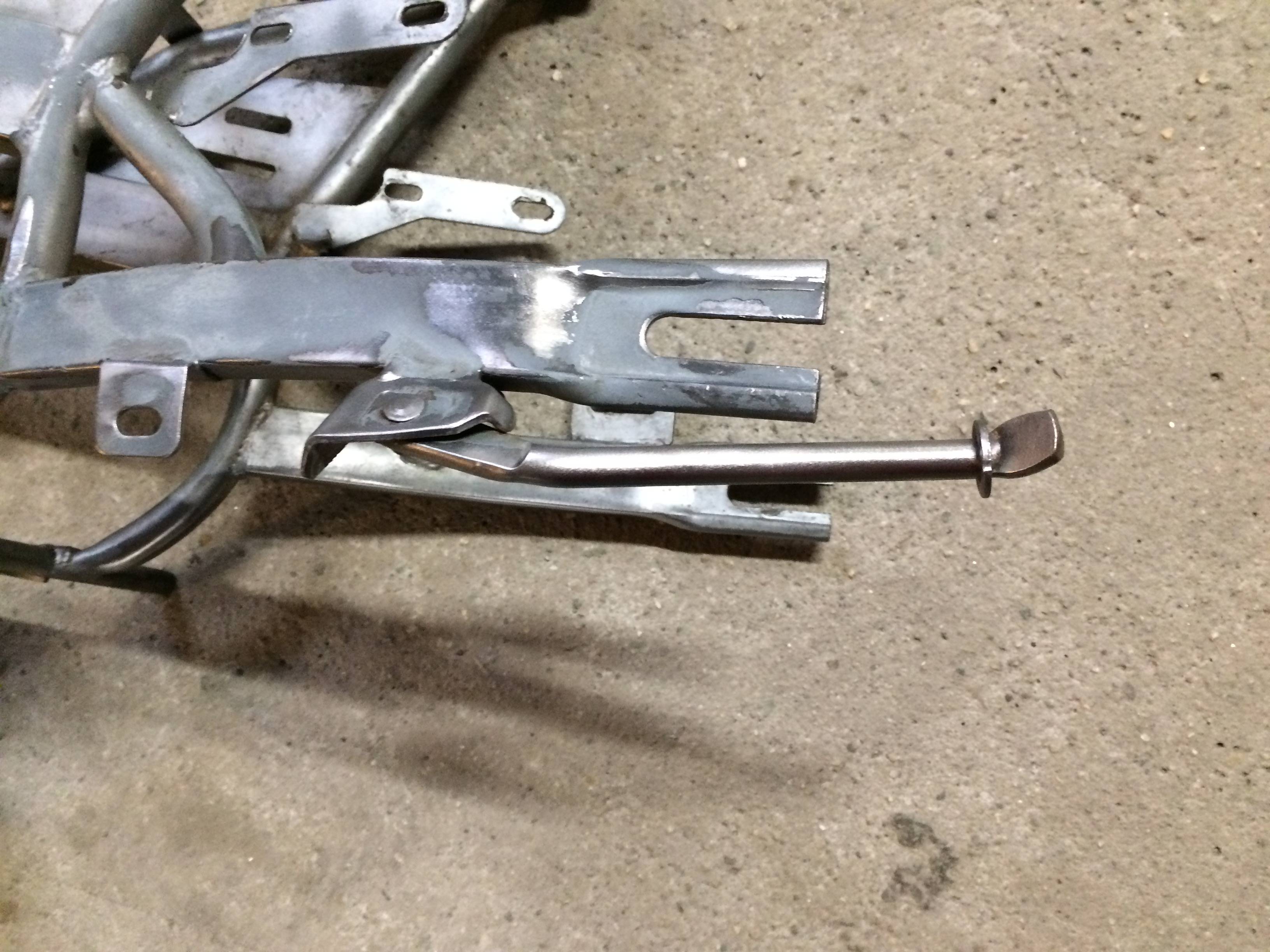

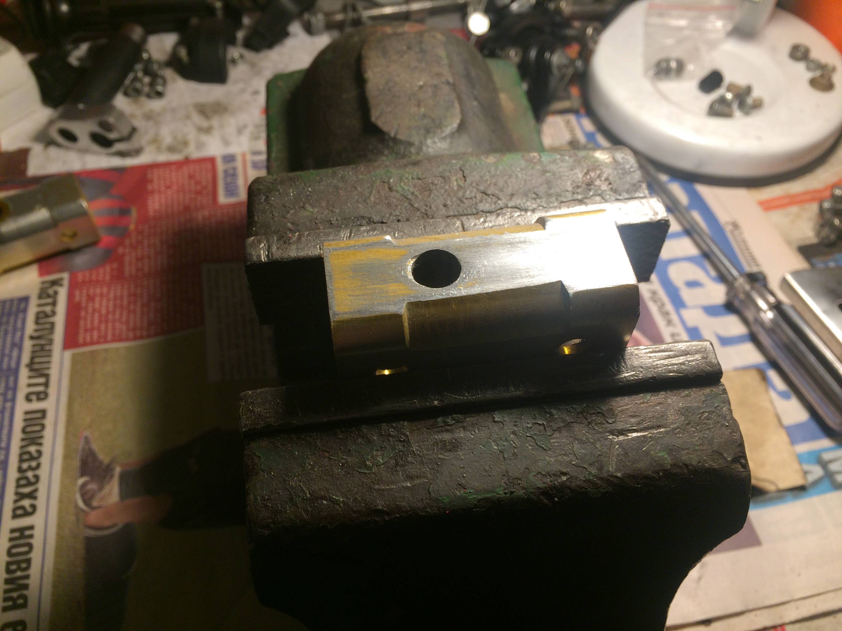

Добрата новина е, че смених бурето и болта на преебаната степенка и сега има две изправни степенки. Фрезистът не се зарадва много на задачата. :hihi:
IMG_3125.jpg [ 532.61 KiB | Прегледано 12271 пъти ]
IMG_3126.jpg [ 686.87 KiB | Прегледано 12271 пъти ]

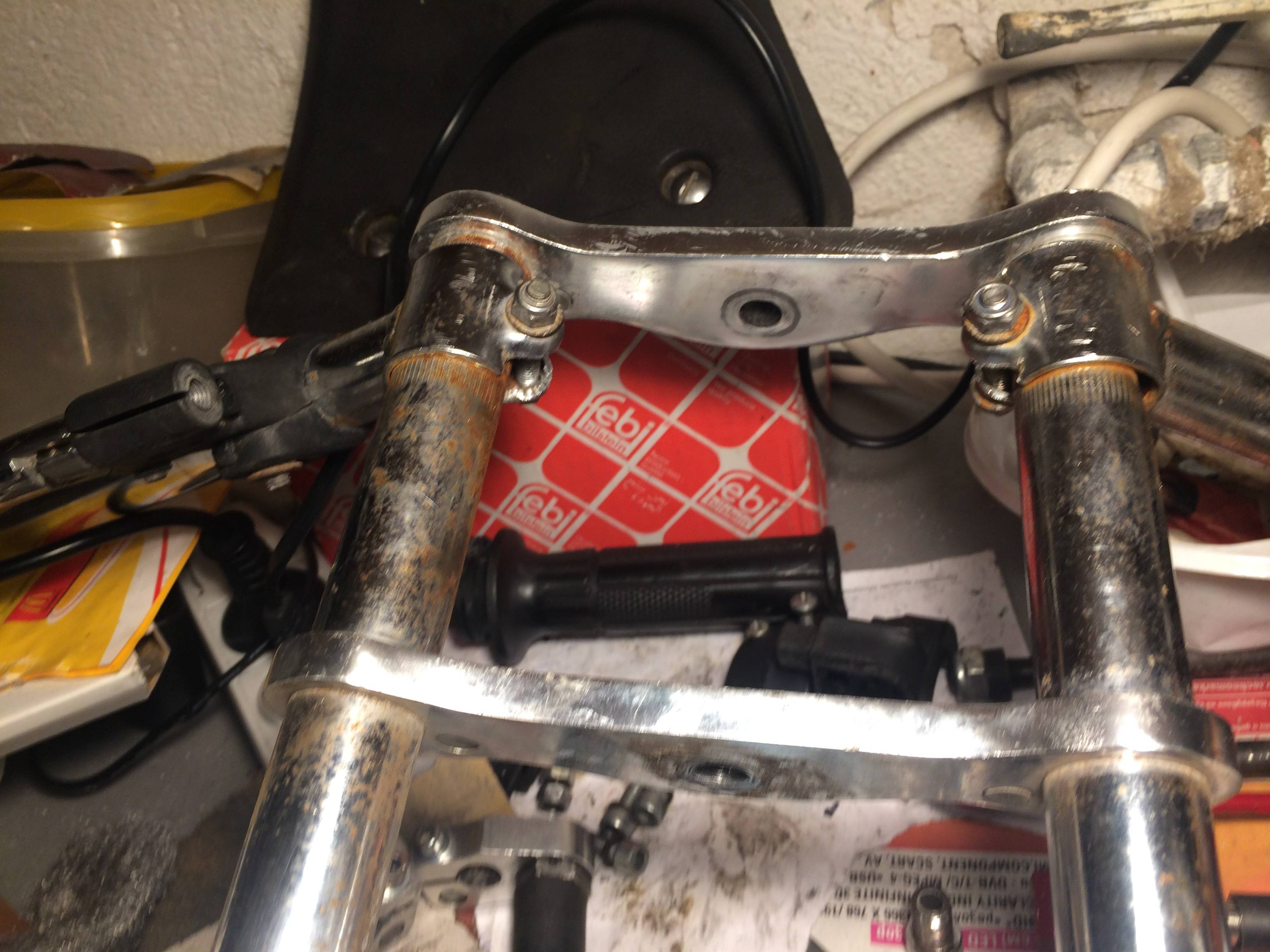

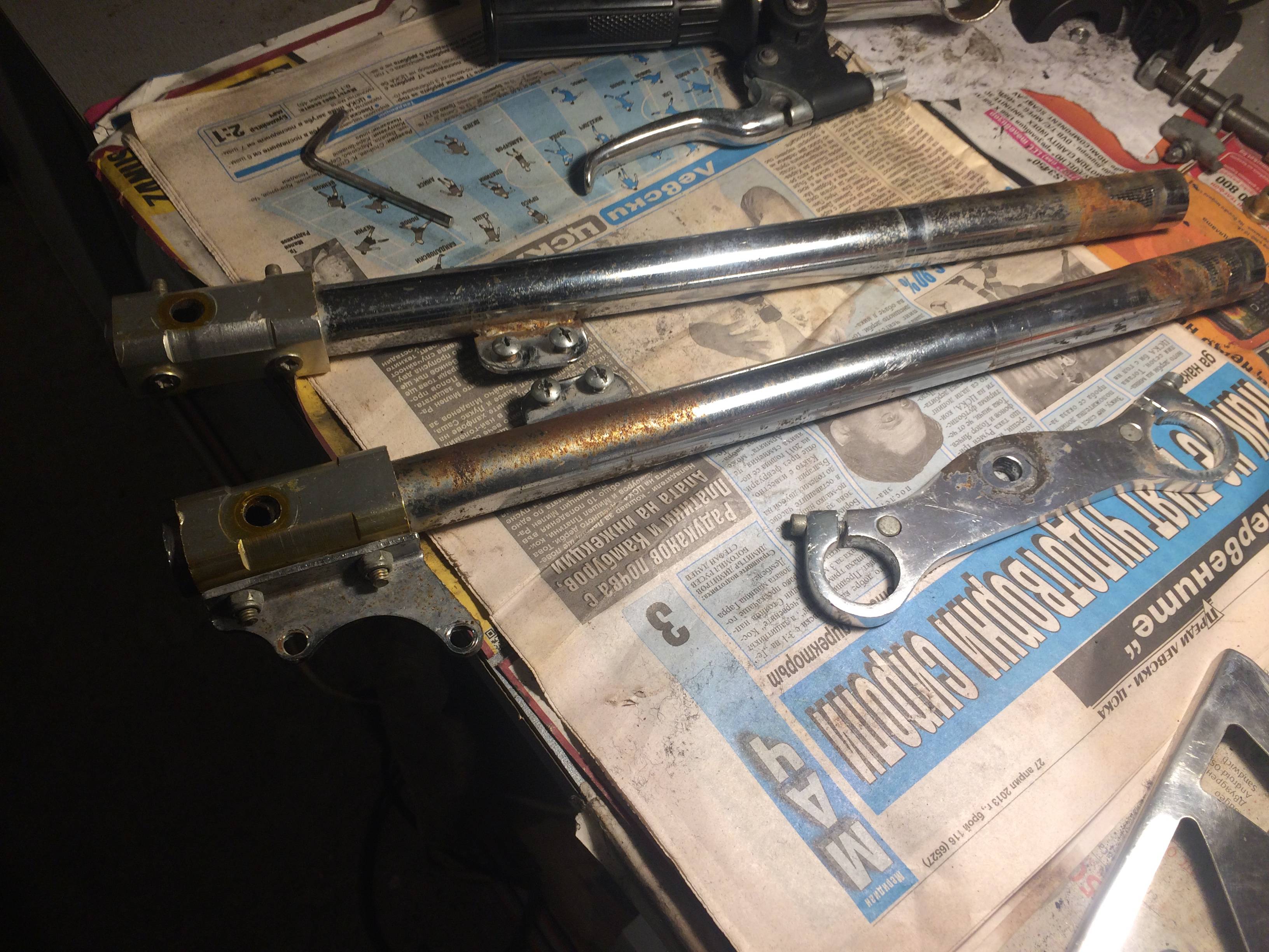

Лошата новина е, че както всико останало, предната вилка е тотално в гъза. Моторчето (освен, че е видяло само бой и никаква поддръжка) явно никога не е държано на сухо.
IMG_3129.jpg [ 551.45 KiB | Прегледано 12271 пъти ]
IMG_3131.jpg [ 717.38 KiB | Прегледано 12271 пъти ]
IMG_3132.jpg [ 899.09 KiB | Прегледано 12271 пъти ]
IMG_3133.jpg [ 755.47 KiB | Прегледано 12271 пъти ]
IMG_3134.jpg [ 862.59 KiB | Прегледано 12271 пъти ]

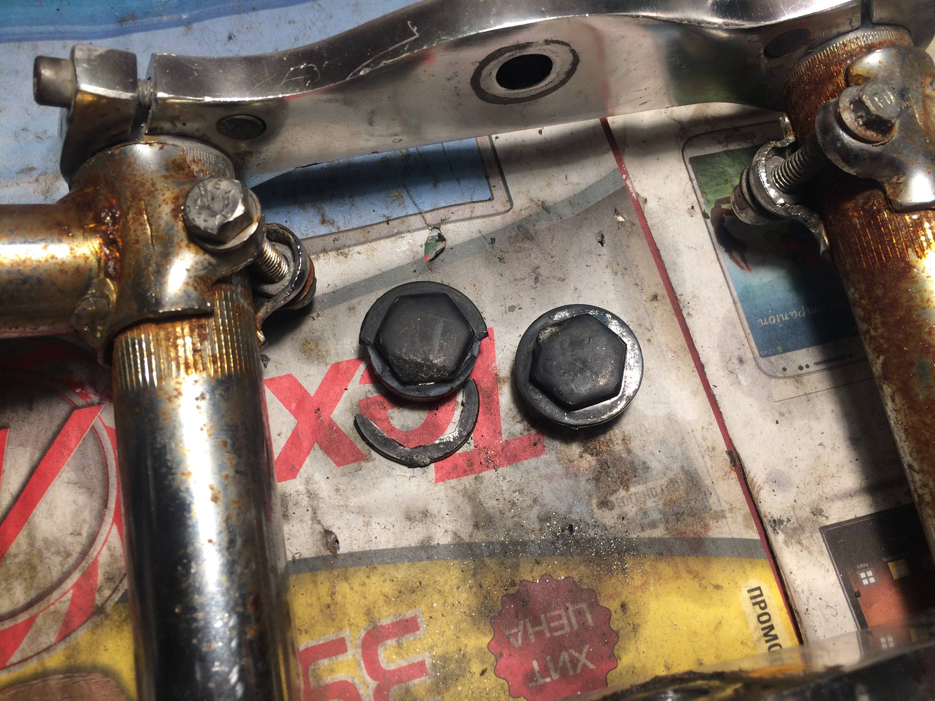

Естествено, едната от декоративните капачки се разпадна само като я докоснах. :hihi:
IMG_3135.jpg [ 902.99 KiB | Прегледано 12271 пъти ]

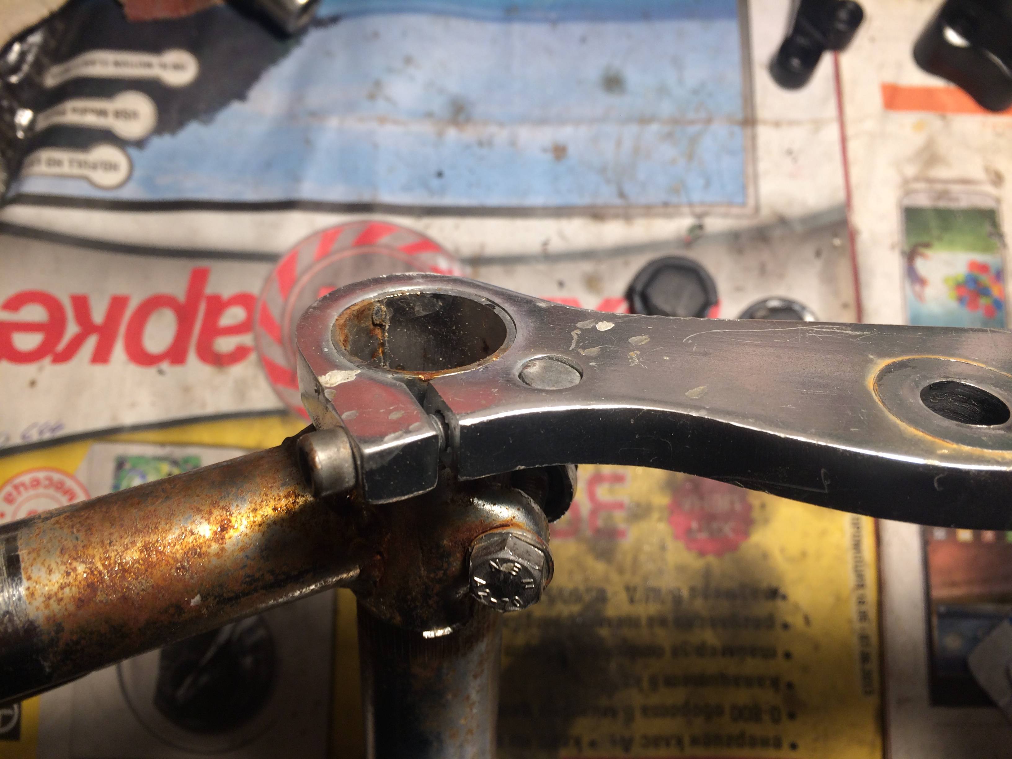

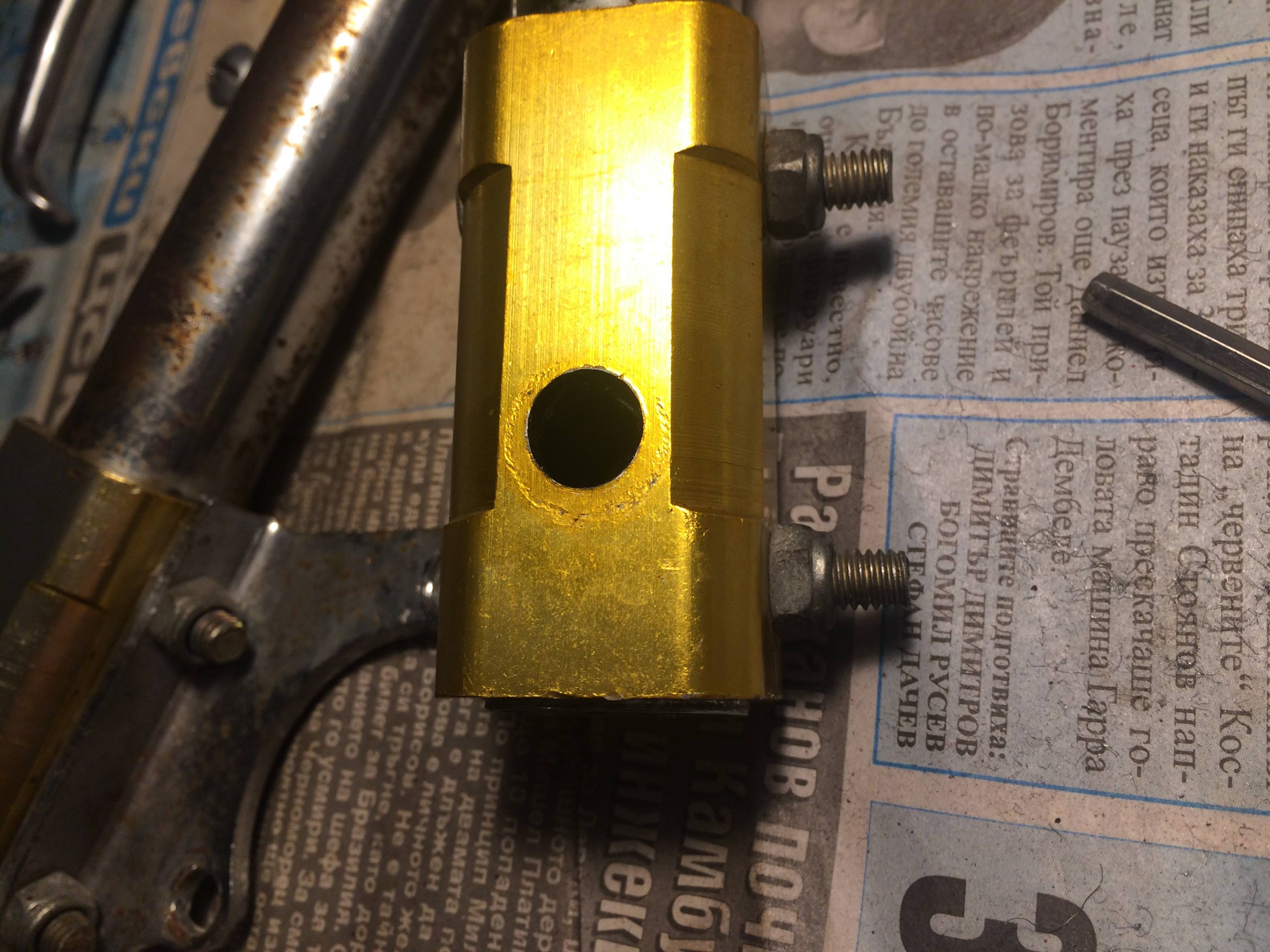

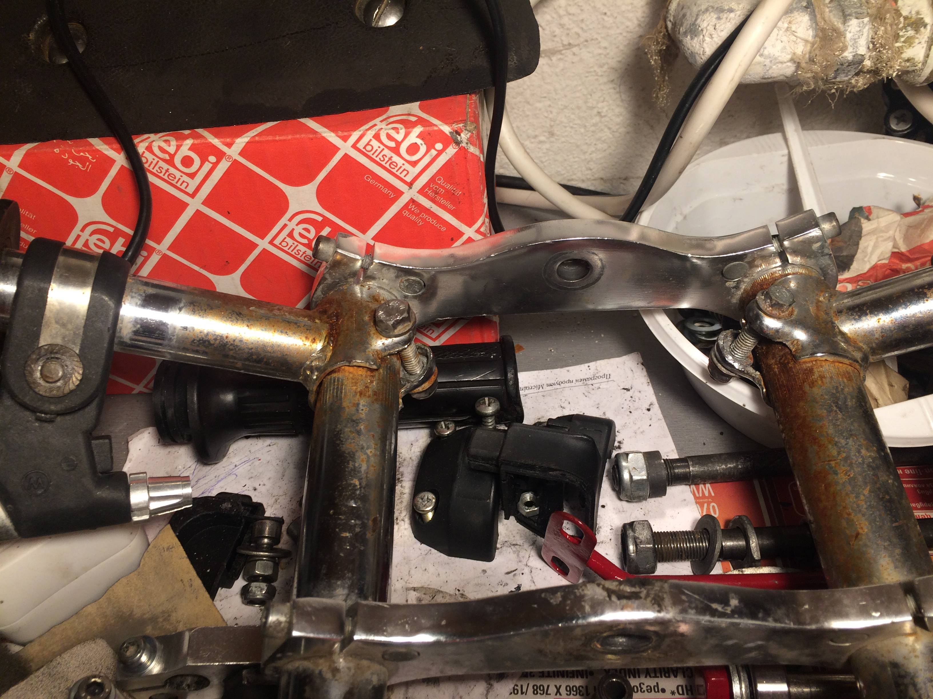

Но следват още циганийки... единият кол е по-високо поставен от другия, а в случая нямаме амортисьори, които да компенсират разликата... :bang: :censored:
IMG_3136.jpg [ 576.23 KiB | Прегледано 12271 пъти ]
IMG_3137.jpg [ 485.64 KiB | Прегледано 12271 пъти ]
IMG_3138.jpg [ 505.14 KiB | Прегледано 12271 пъти ]

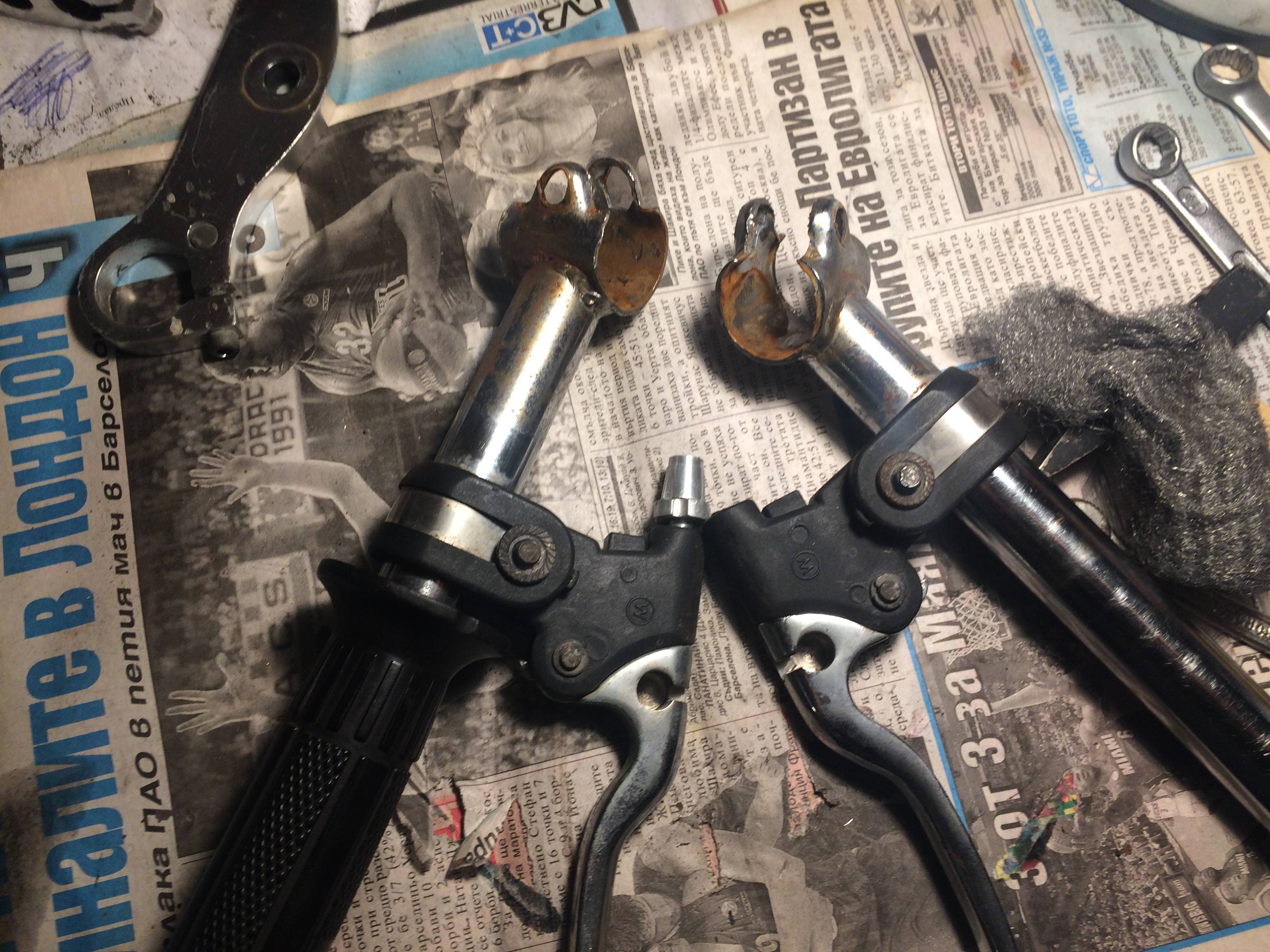

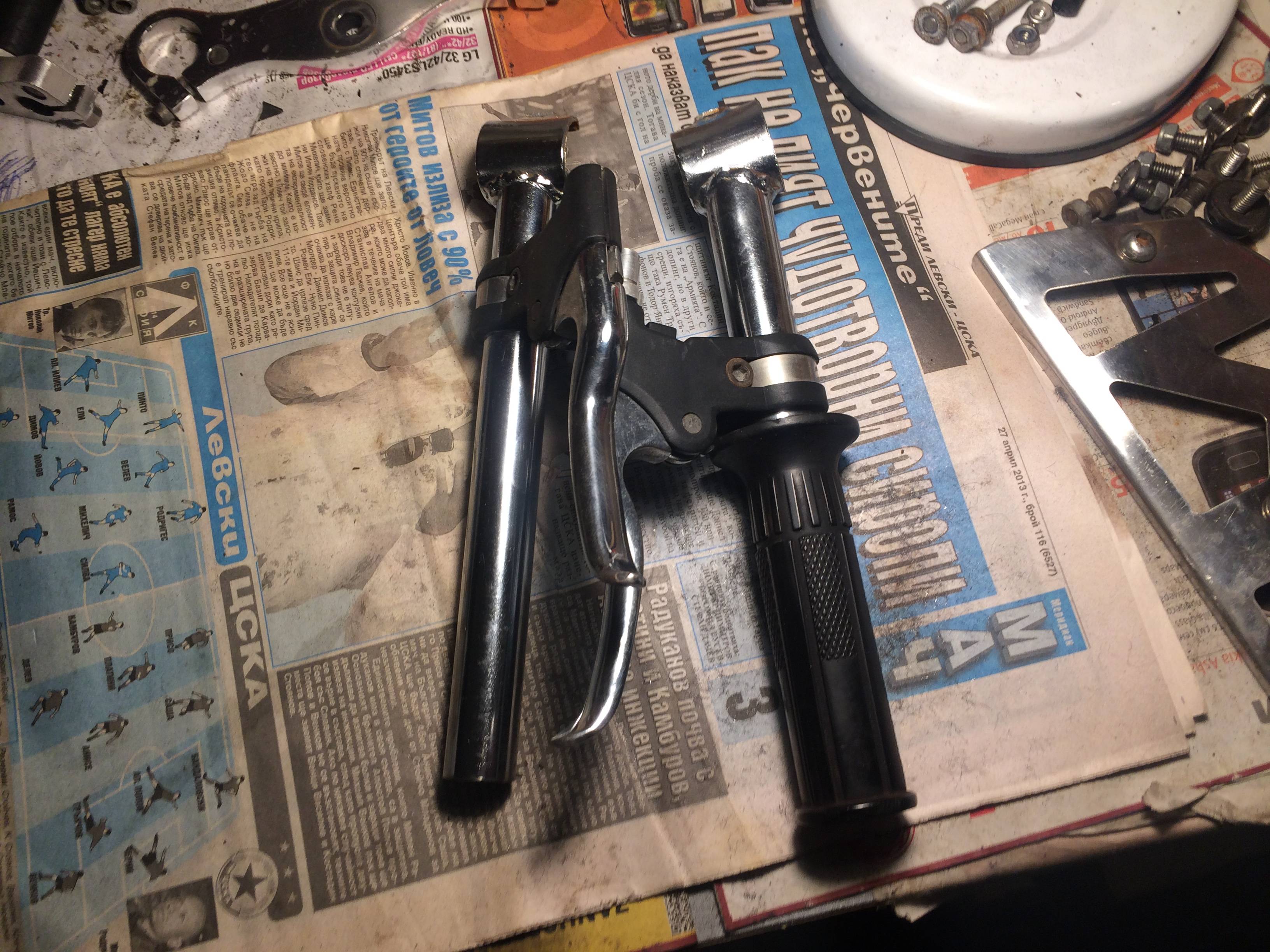

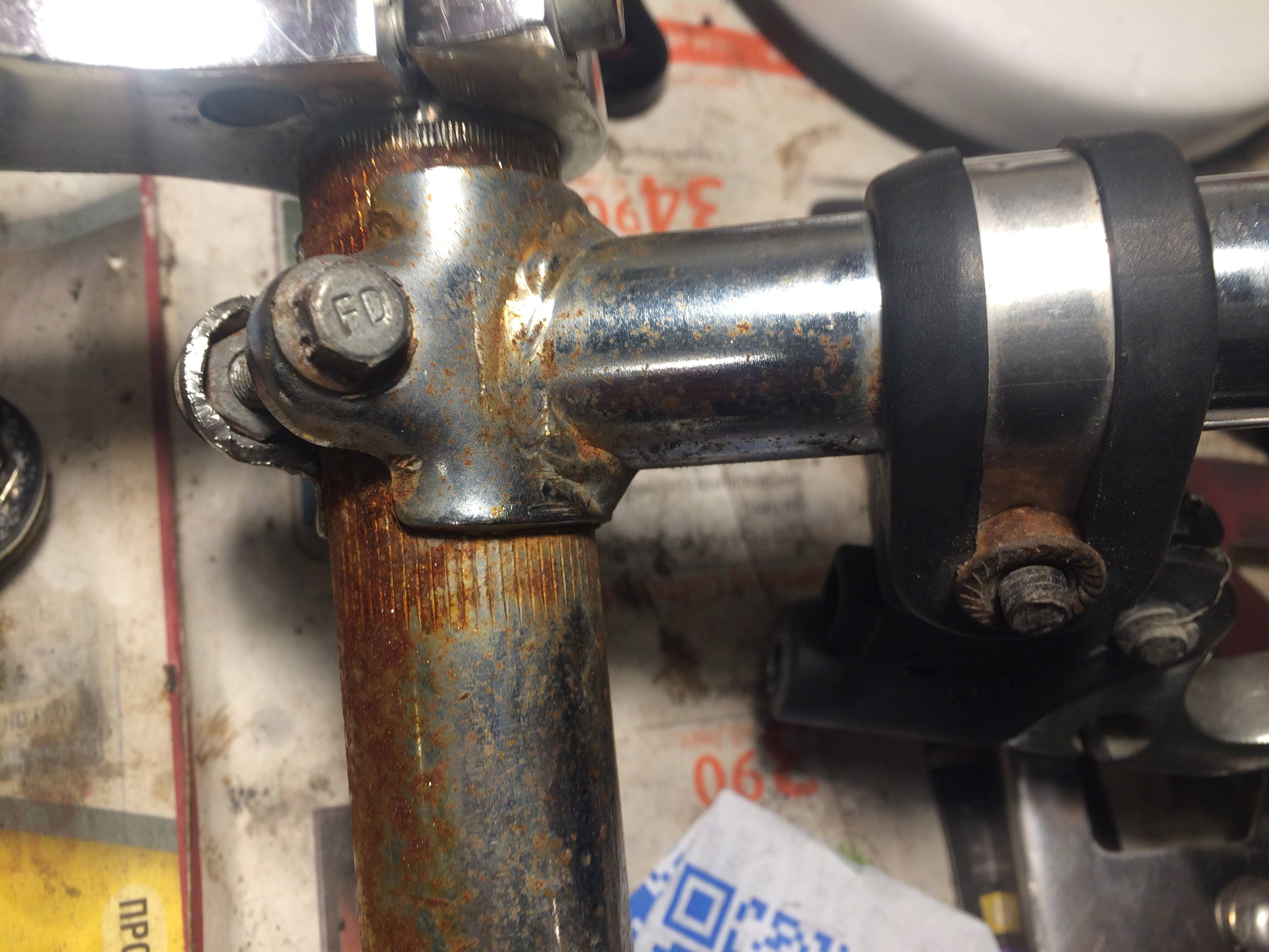

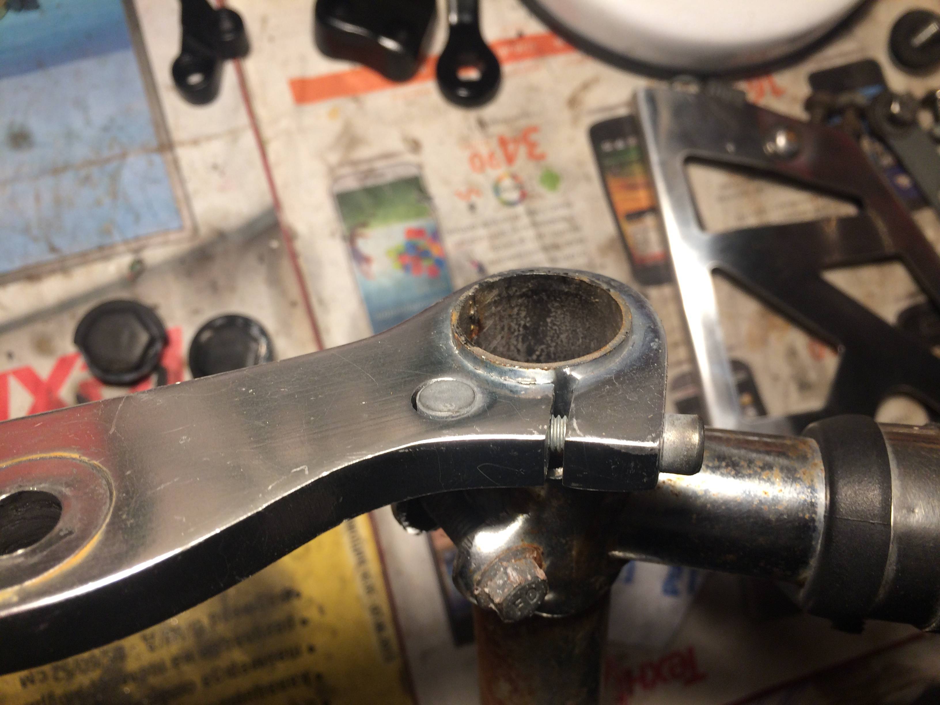

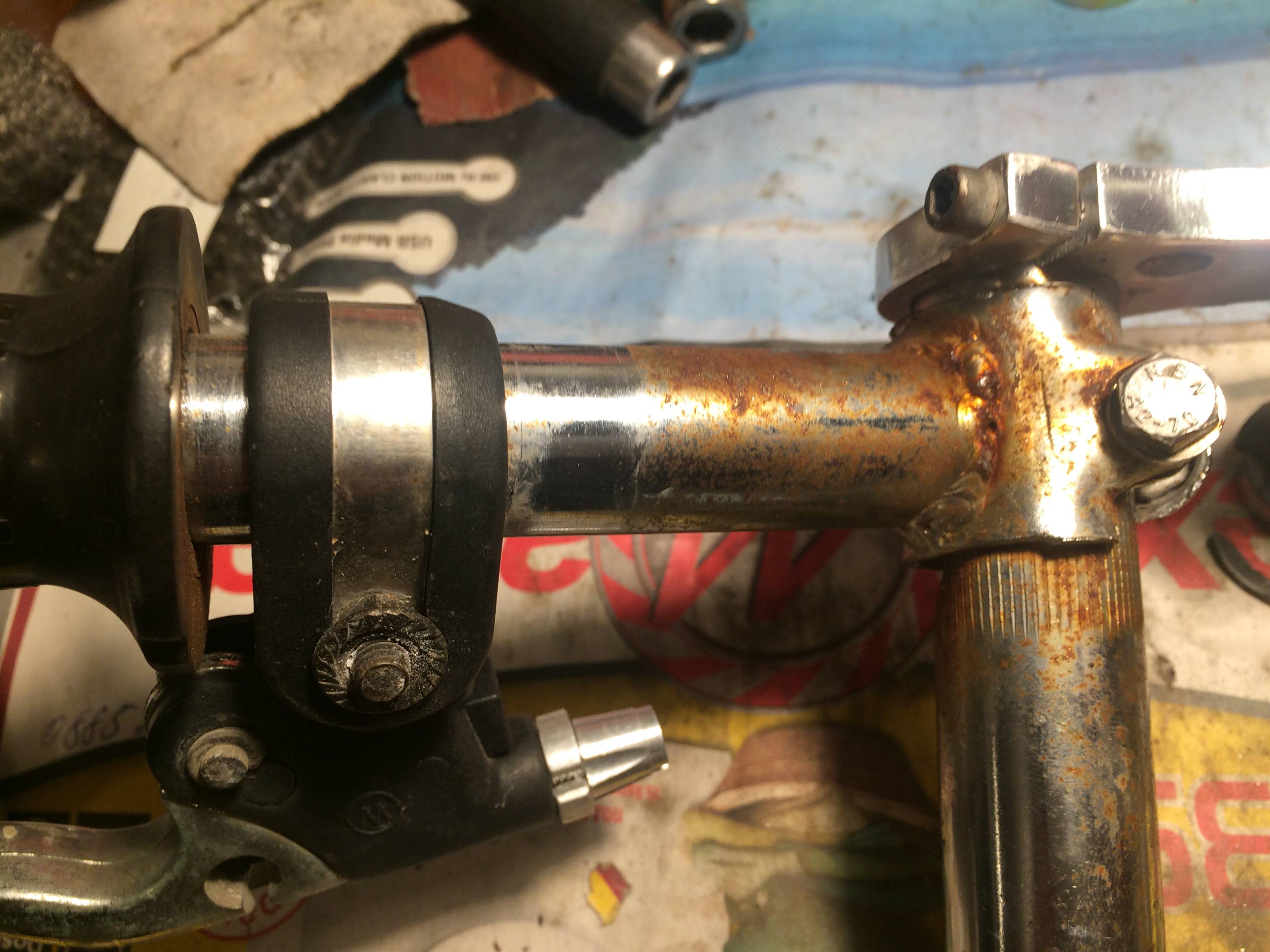

Освен всичко друго, и клип-он-ите (дръжките) са сложени на различни височини. Отделно, самите ръкохватки също са разполижени с голяма разлика върху дръжките. :censored:
IMG_3139.jpg [ 558.79 KiB | Прегледано 12271 пъти ]
IMG_3141.jpg [ 534.65 KiB | Прегледано 12271 пъти ]

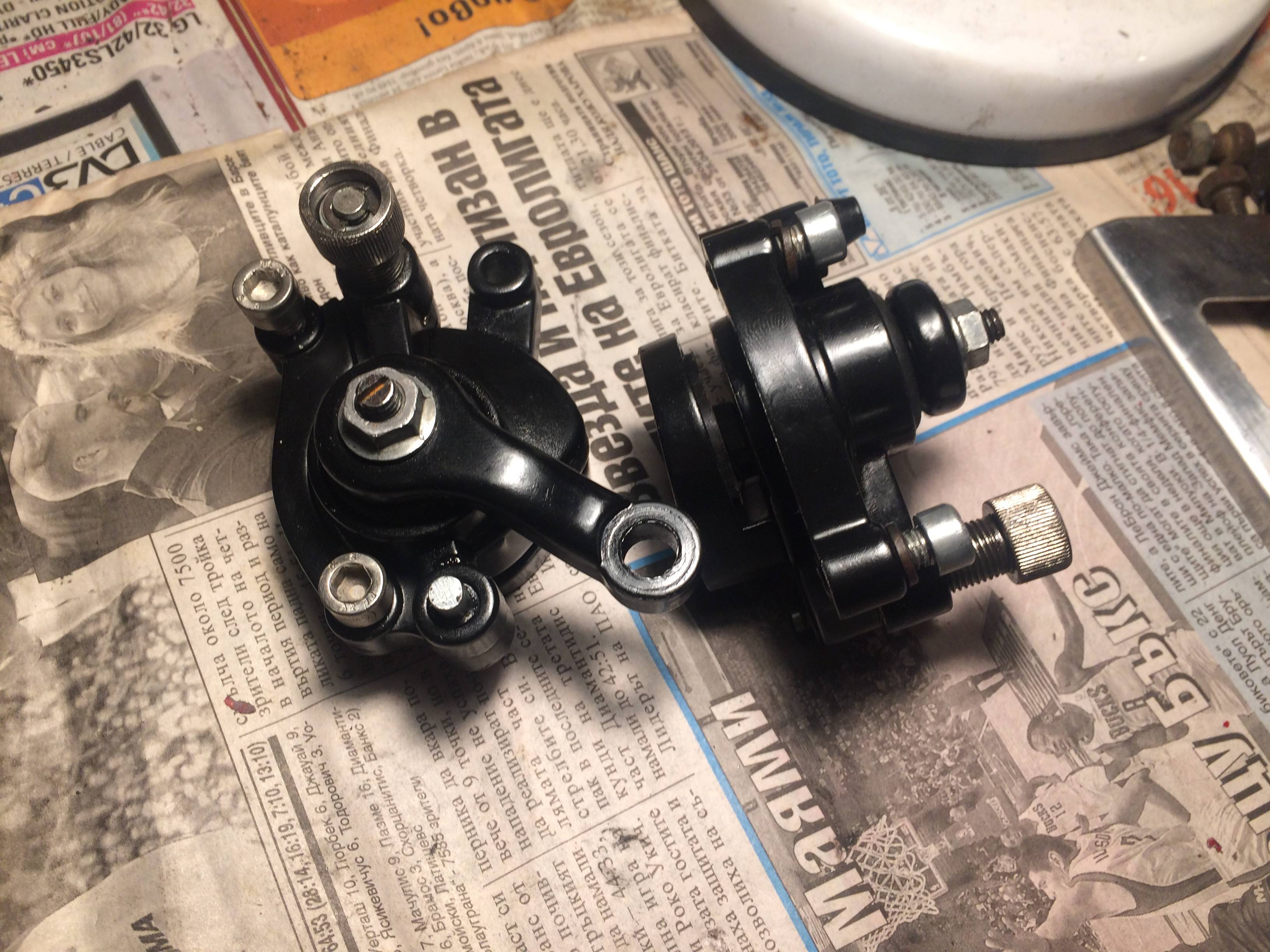

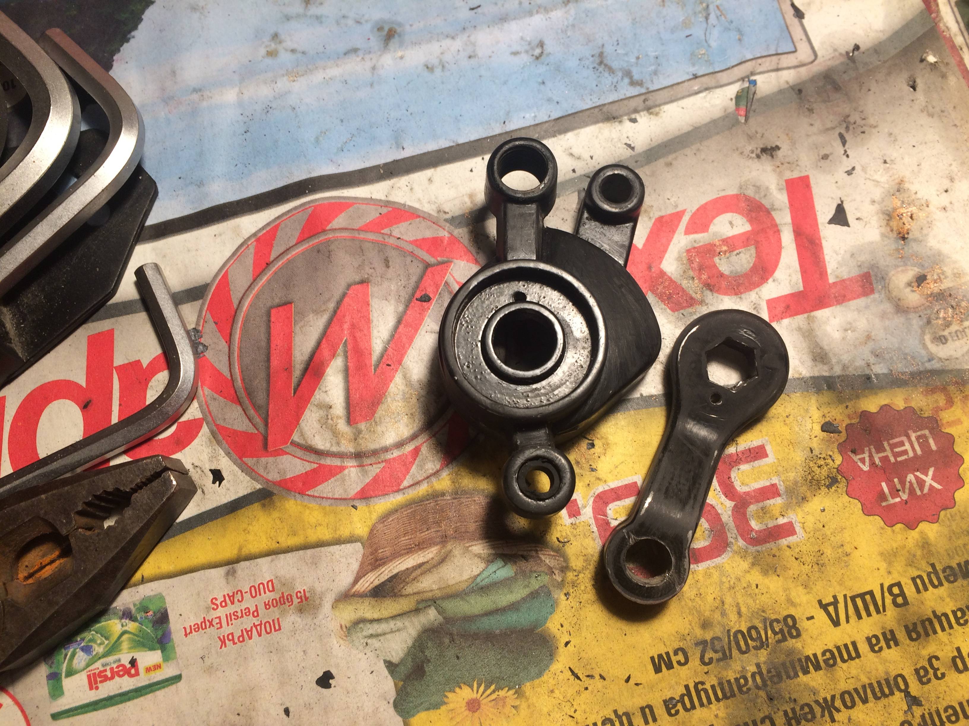

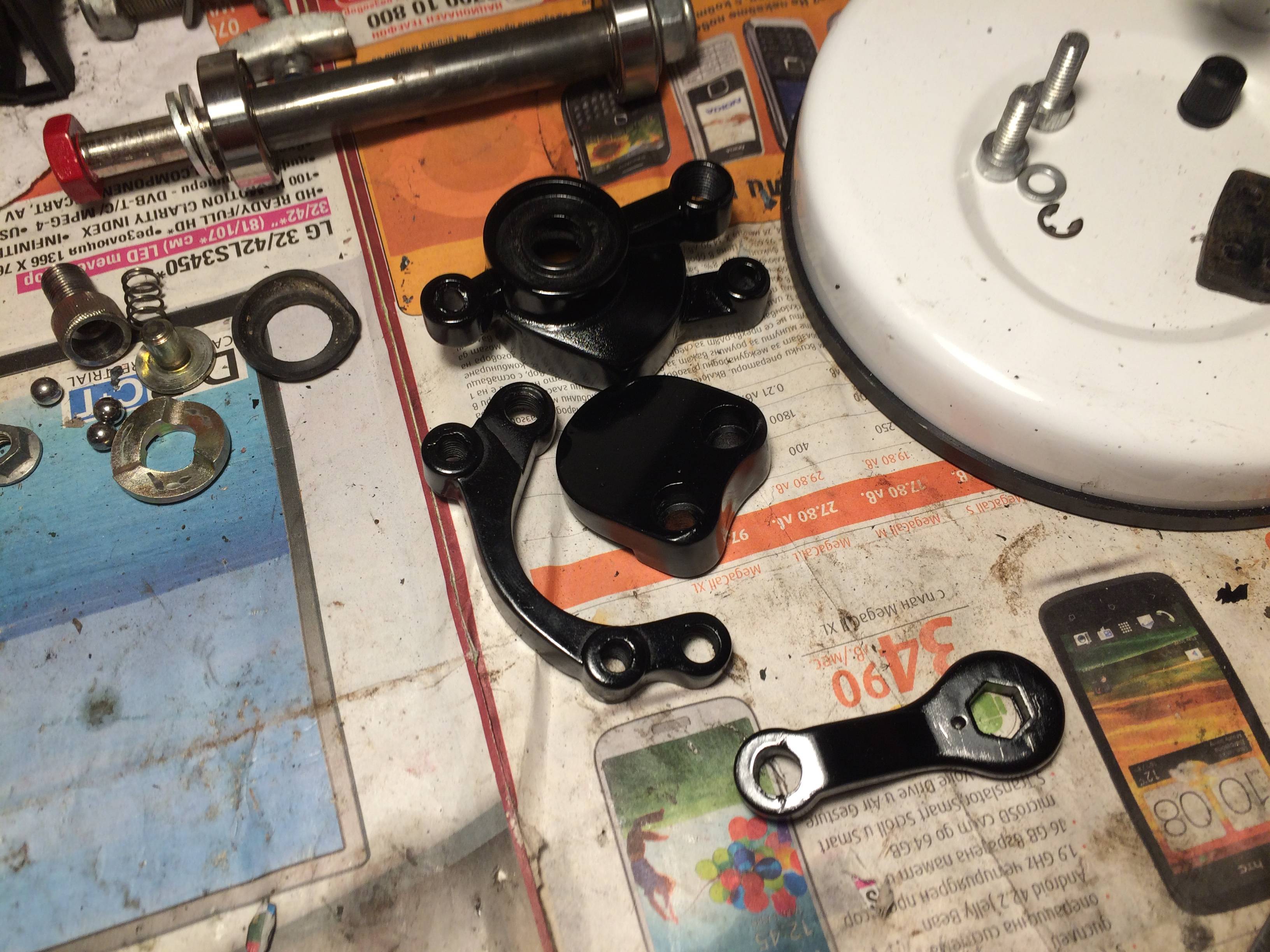

Вече и двата спирачни апарата ревизирани, боядисани и сглобени.
IMG_3151.jpg [ 729.13 KiB | Прегледано 12223 пъти ]

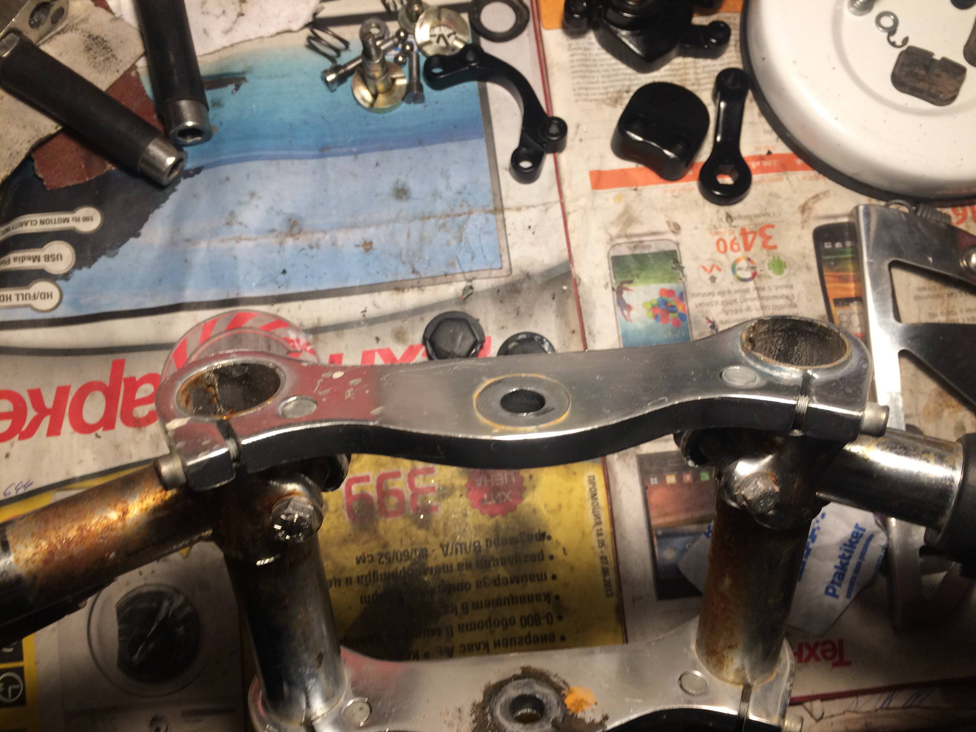

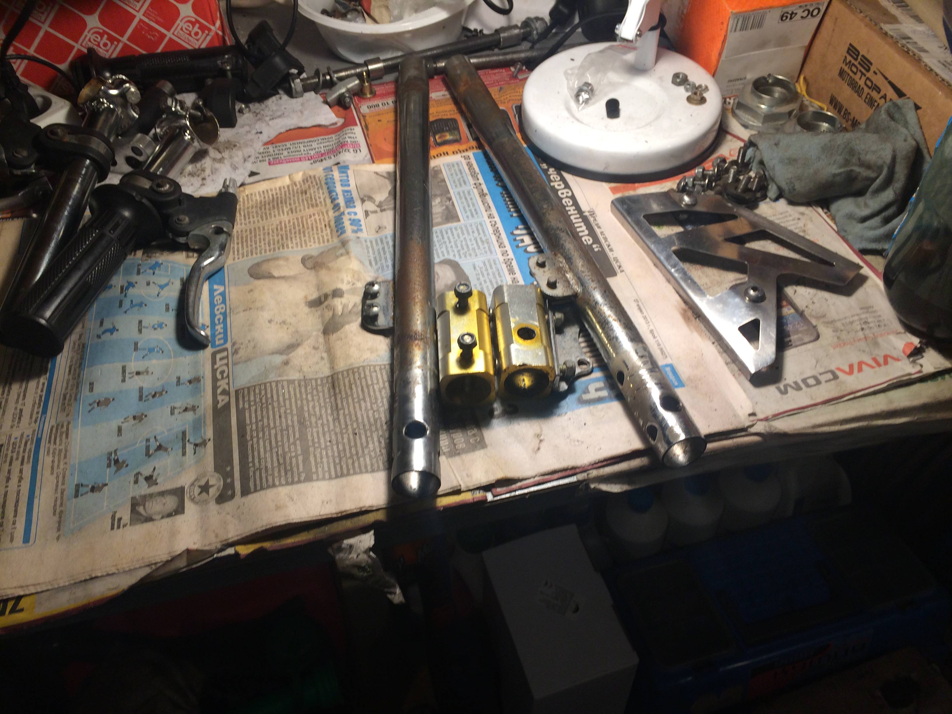

Разглобих предните клип-они и след това ги почистих.
IMG_3153.jpg [ 833.92 KiB | Прегледано 12223 пъти ]
IMG_3154.jpg [ 841.52 KiB | Прегледано 12223 пъти ]

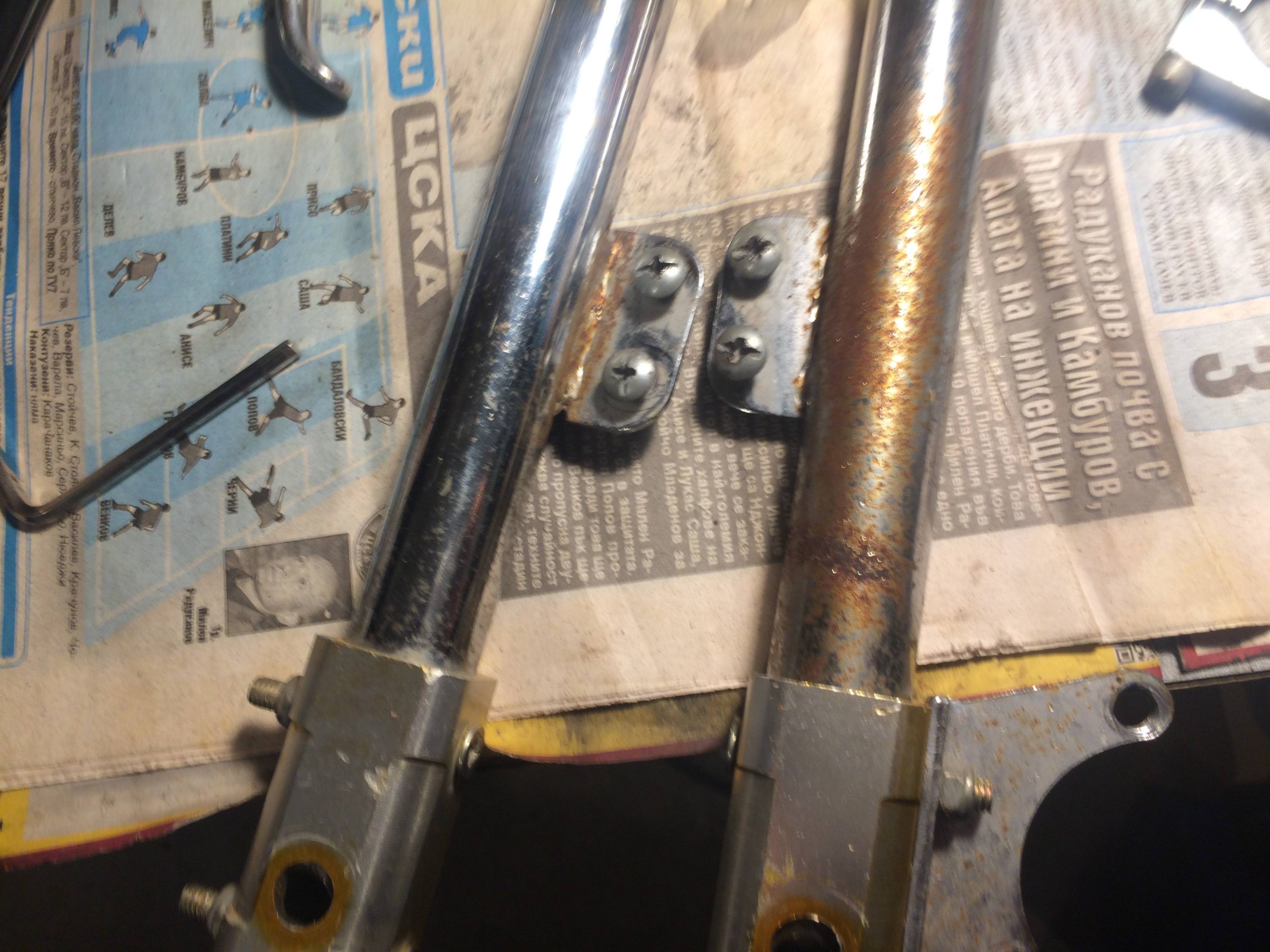

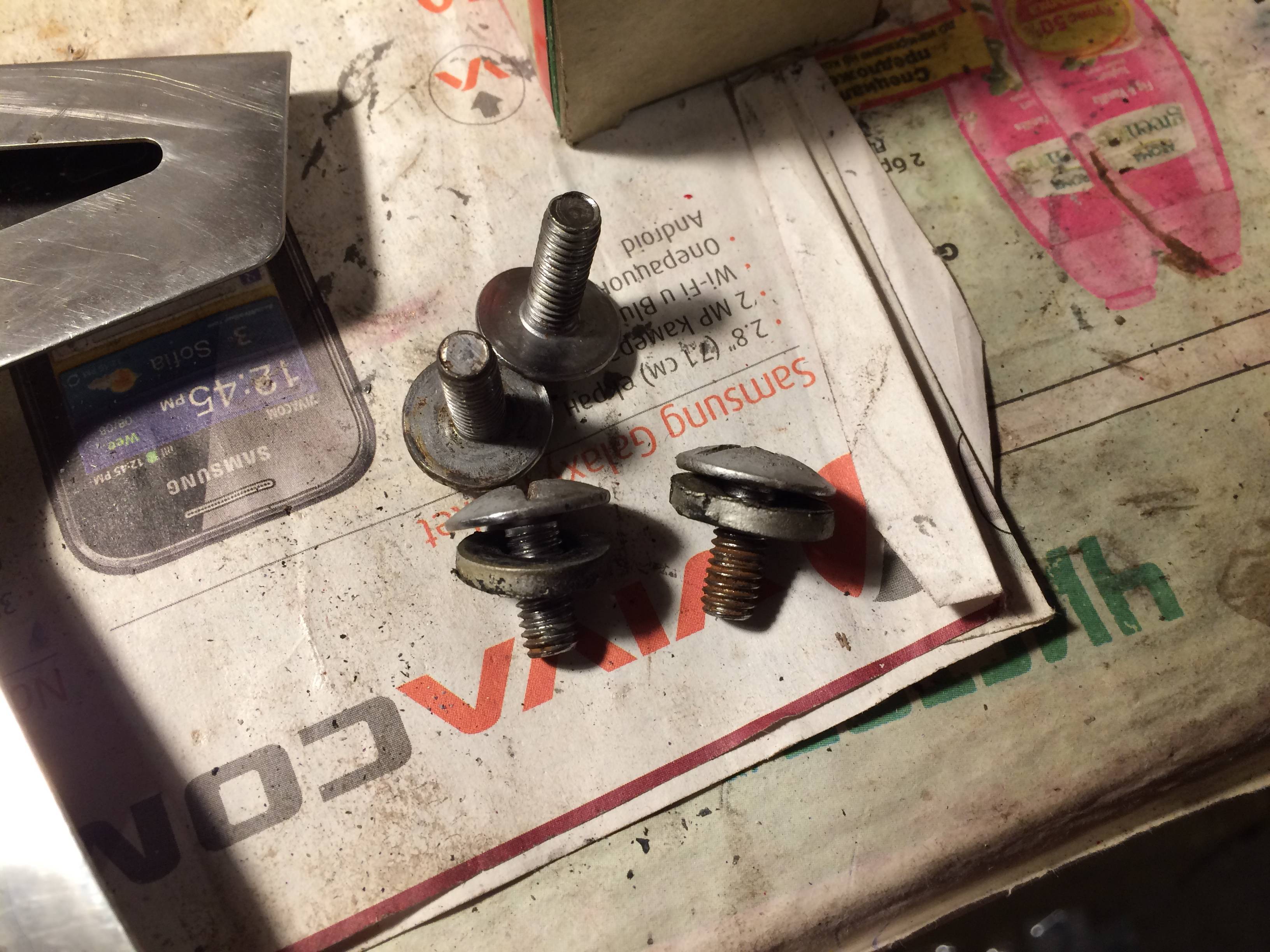

Болтовете на клип-оните се предадоха след много усилия (а и бяха различни), смених и тях.
IMG_3155.jpg [ 1.17 MiB | Прегледано 12223 пъти ]
IMG_3156.jpg [ 1.19 MiB | Прегледано 12223 пъти ]

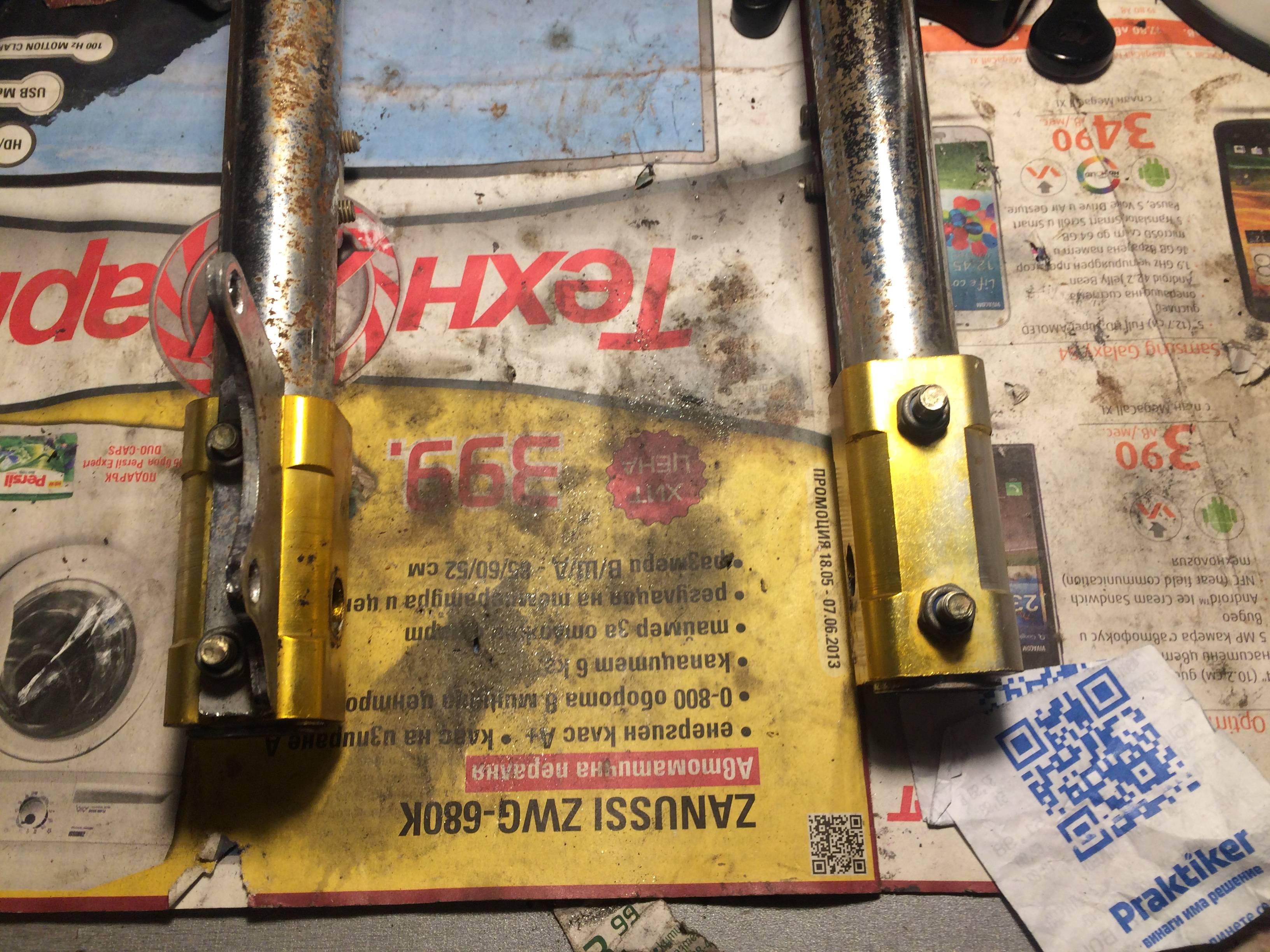

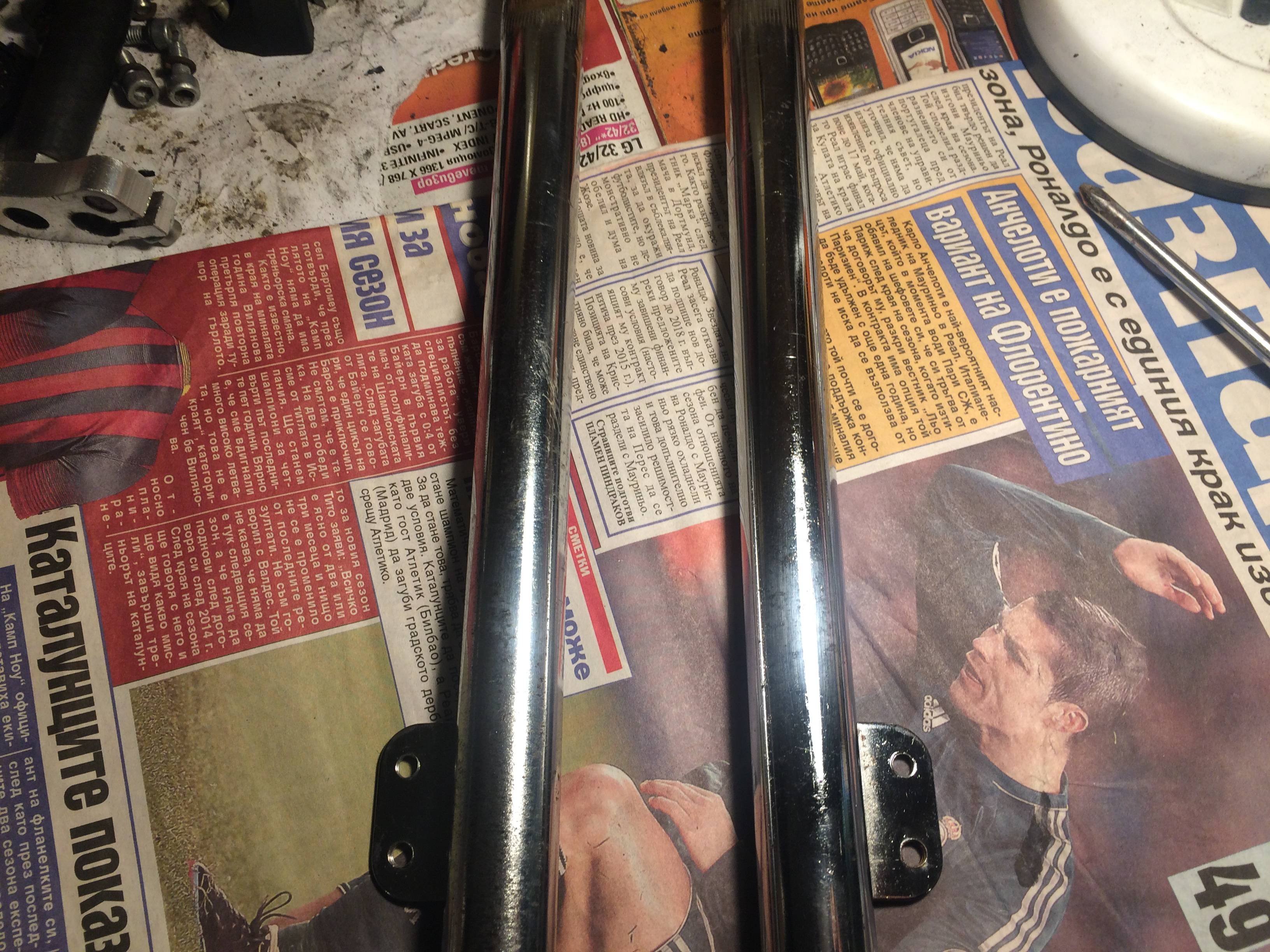

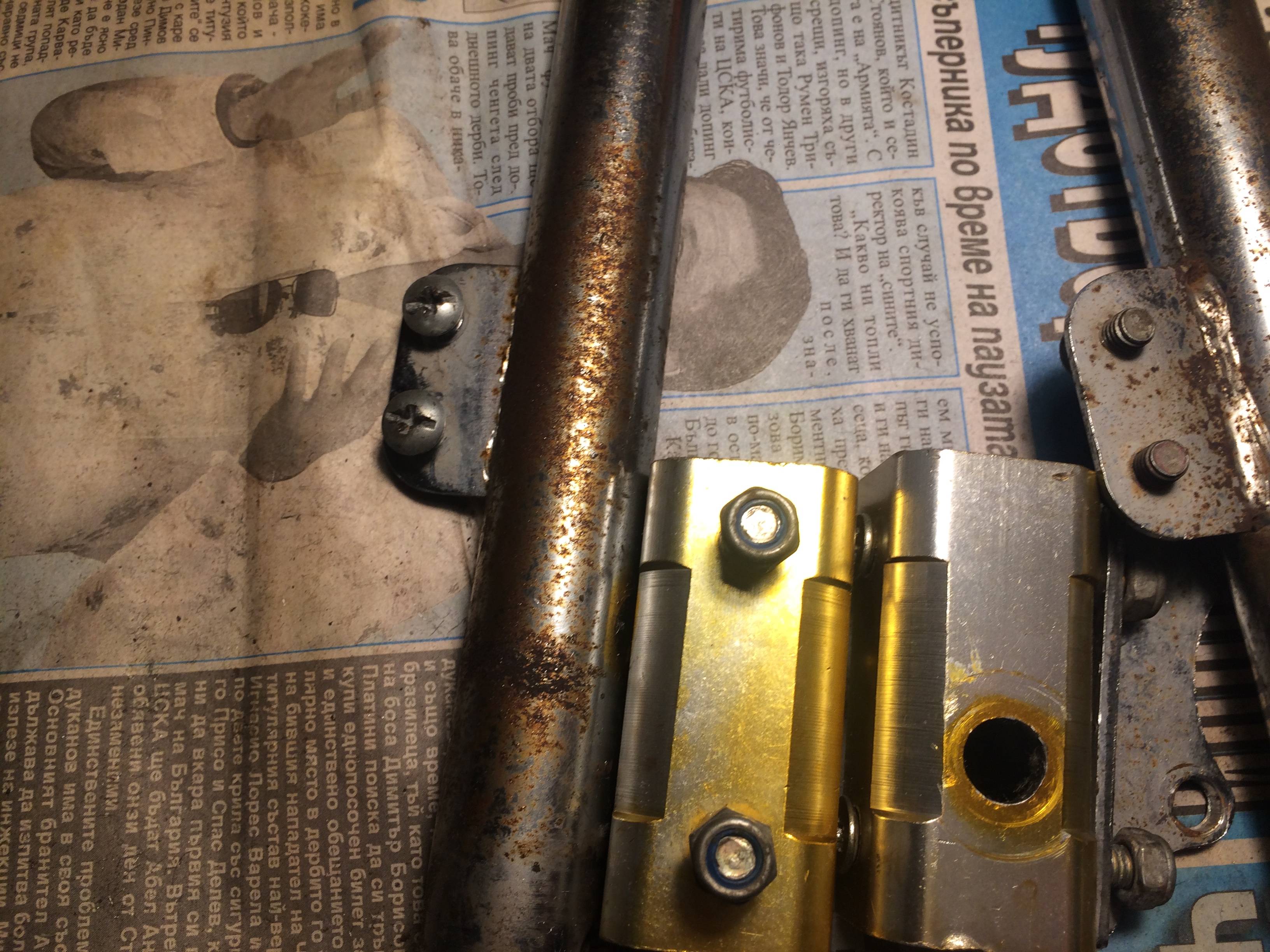

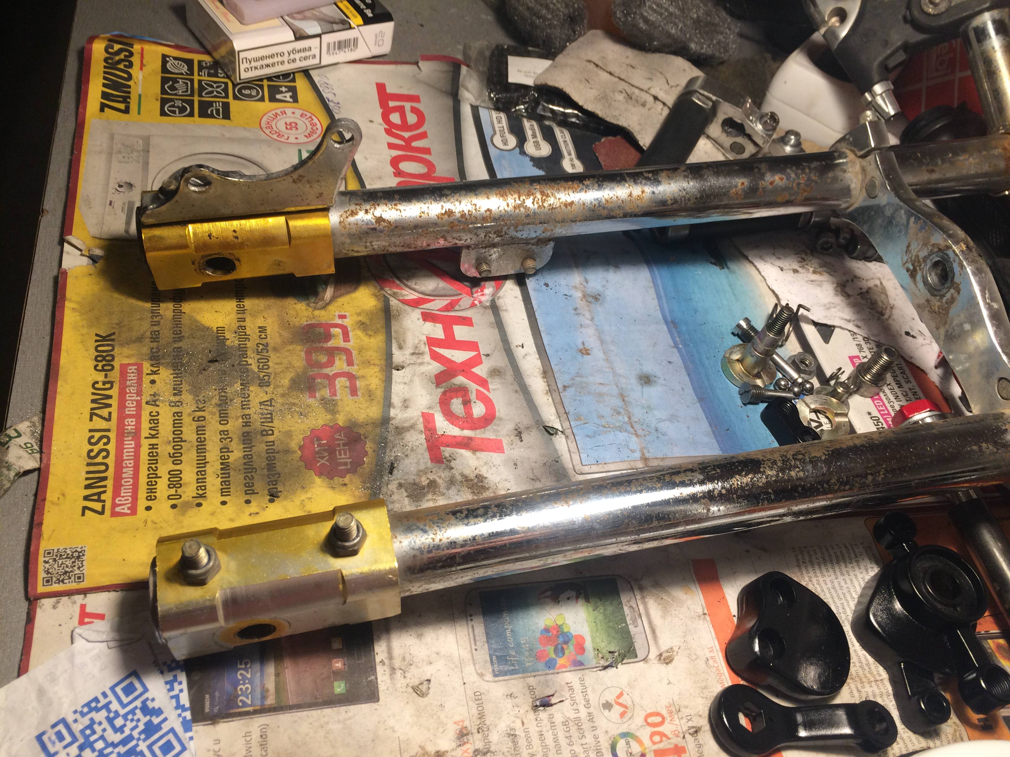

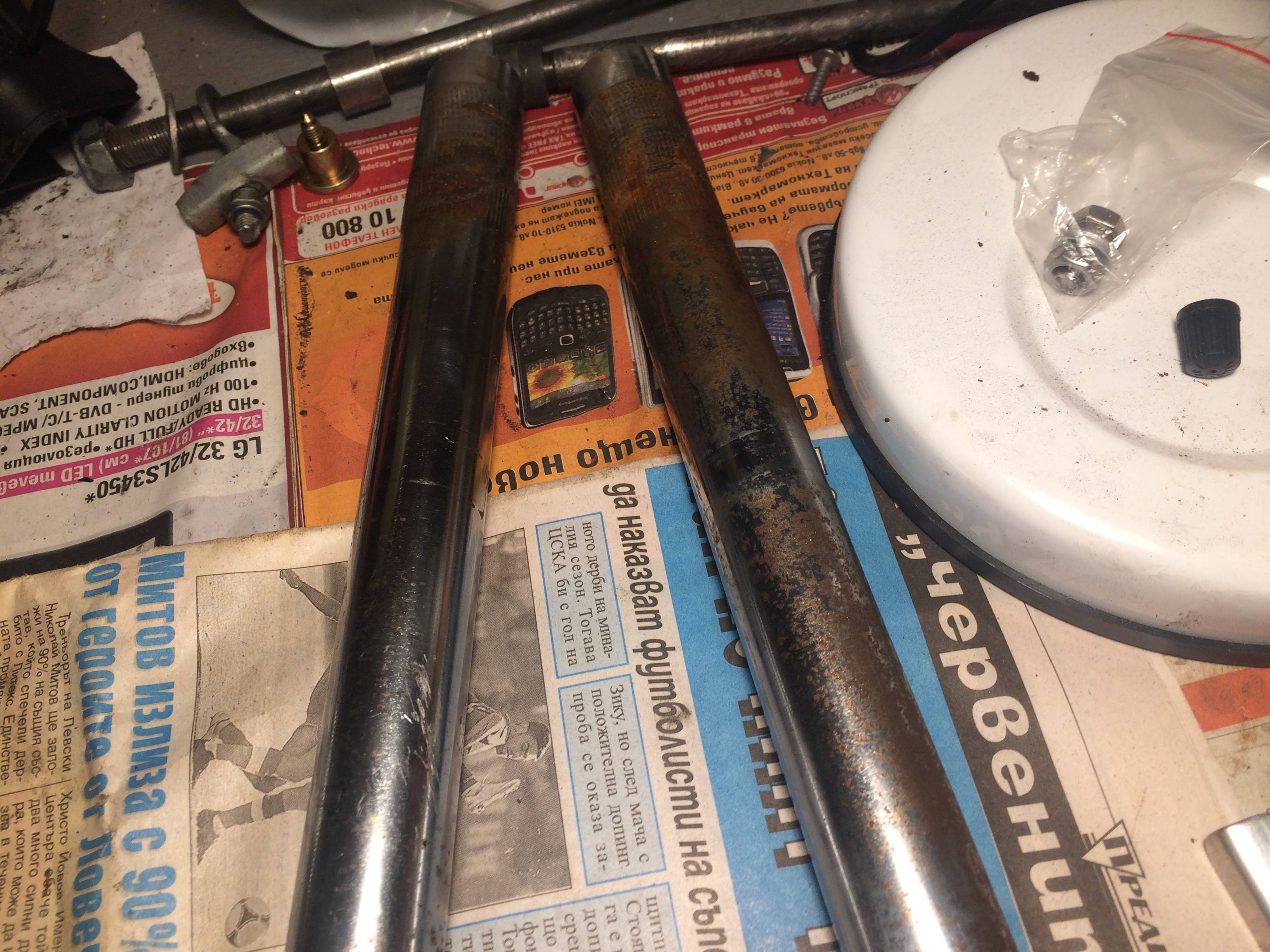

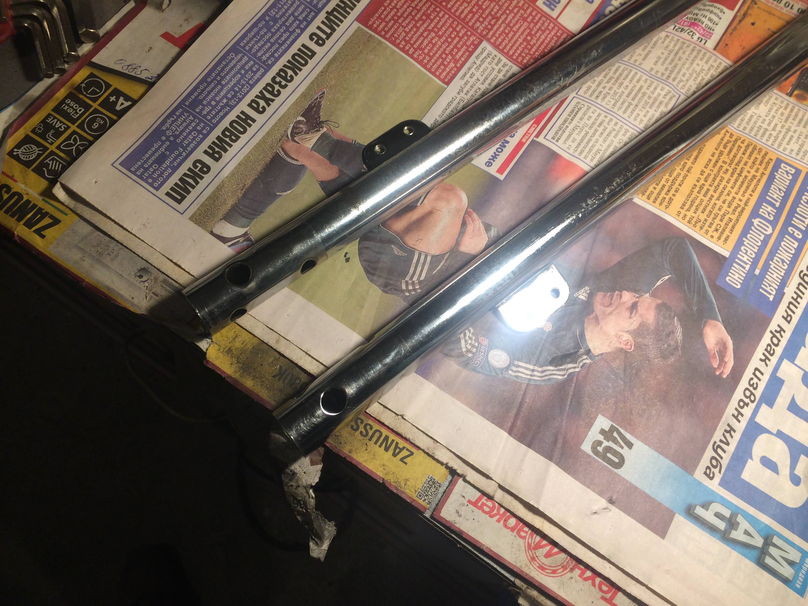

Състоянието на коловете вече в разглобен вид:
IMG_3157.jpg [ 805.47 KiB | Прегледано 12223 пъти ]
IMG_3158.jpg [ 641.05 KiB | Прегледано 12223 пъти ]
IMG_3159.jpg [ 986.16 KiB | Прегледано 12223 пъти ]
IMG_3163.jpg [ 615.54 KiB | Прегледано 12223 пъти ]
IMG_3164.jpg [ 796.36 KiB | Прегледано 12223 пъти ]
IMG_3165.jpg [ 773.37 KiB | Прегледано 12223 пъти ]

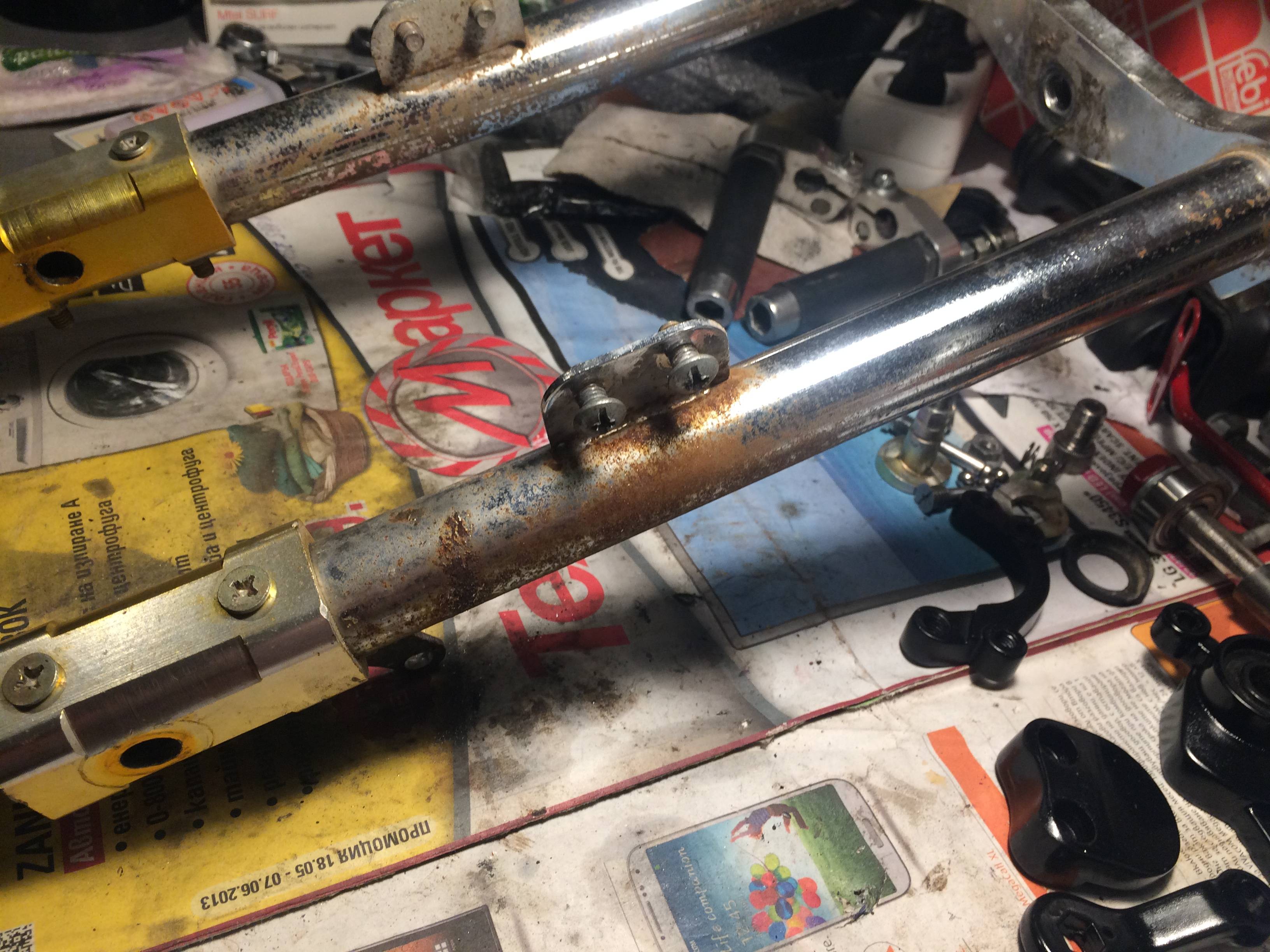

И състоянието на ботушите, тук показвам болта, който беше в най-добра форма. :hihi:
IMG_3162.jpg [ 636.39 KiB | Прегледано 12223 пъти ]
IMG_3161.jpg [ 458.95 KiB | Прегледано 12223 пъти ]
Как да не работи човек с кеф по това моторче? :hihi:

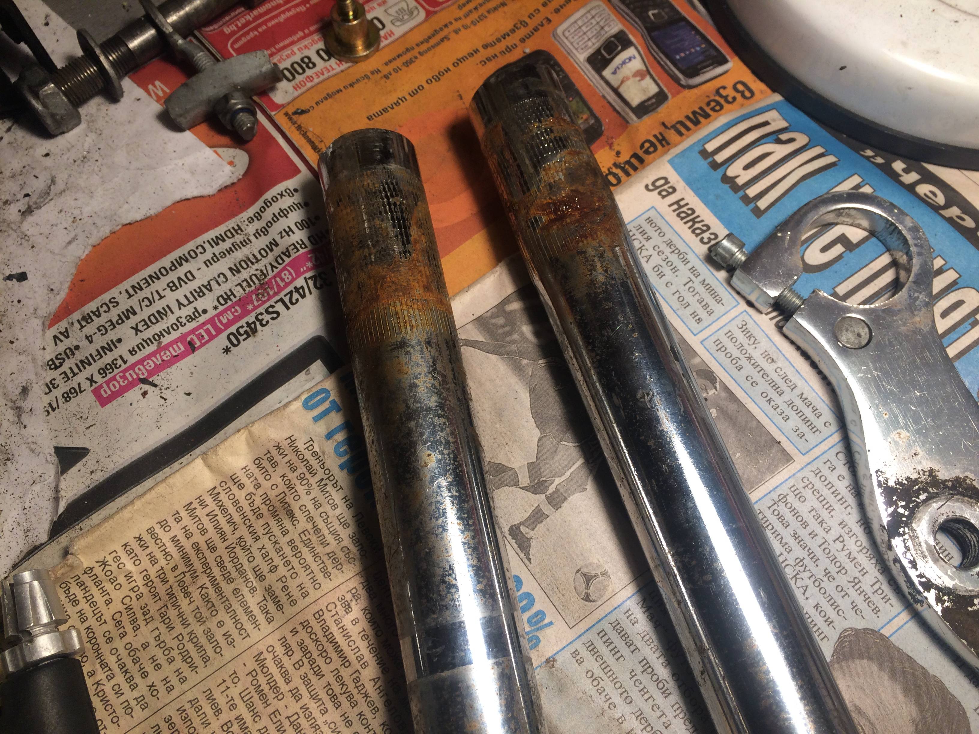

Първо се опитах да махна ръждите от коловете. Получи се горе-долу.
IMG_3166.jpg [ 776.96 KiB | Прегледано 12213 пъти ]
IMG_3167.jpg [ 941.42 KiB | Прегледано 12213 пъти ]
IMG_3168.jpg [ 906.12 KiB | Прегледано 12213 пъти ]

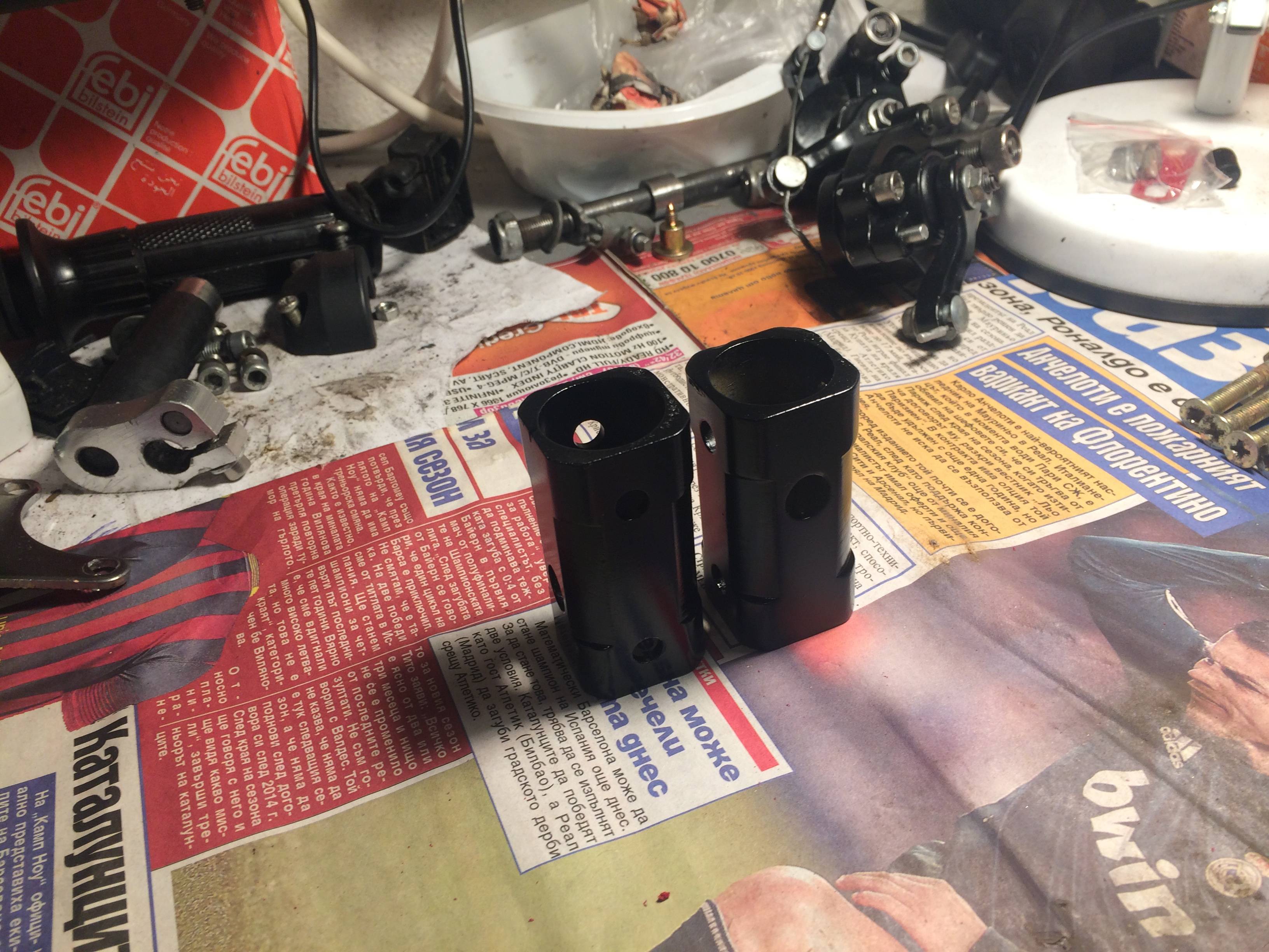

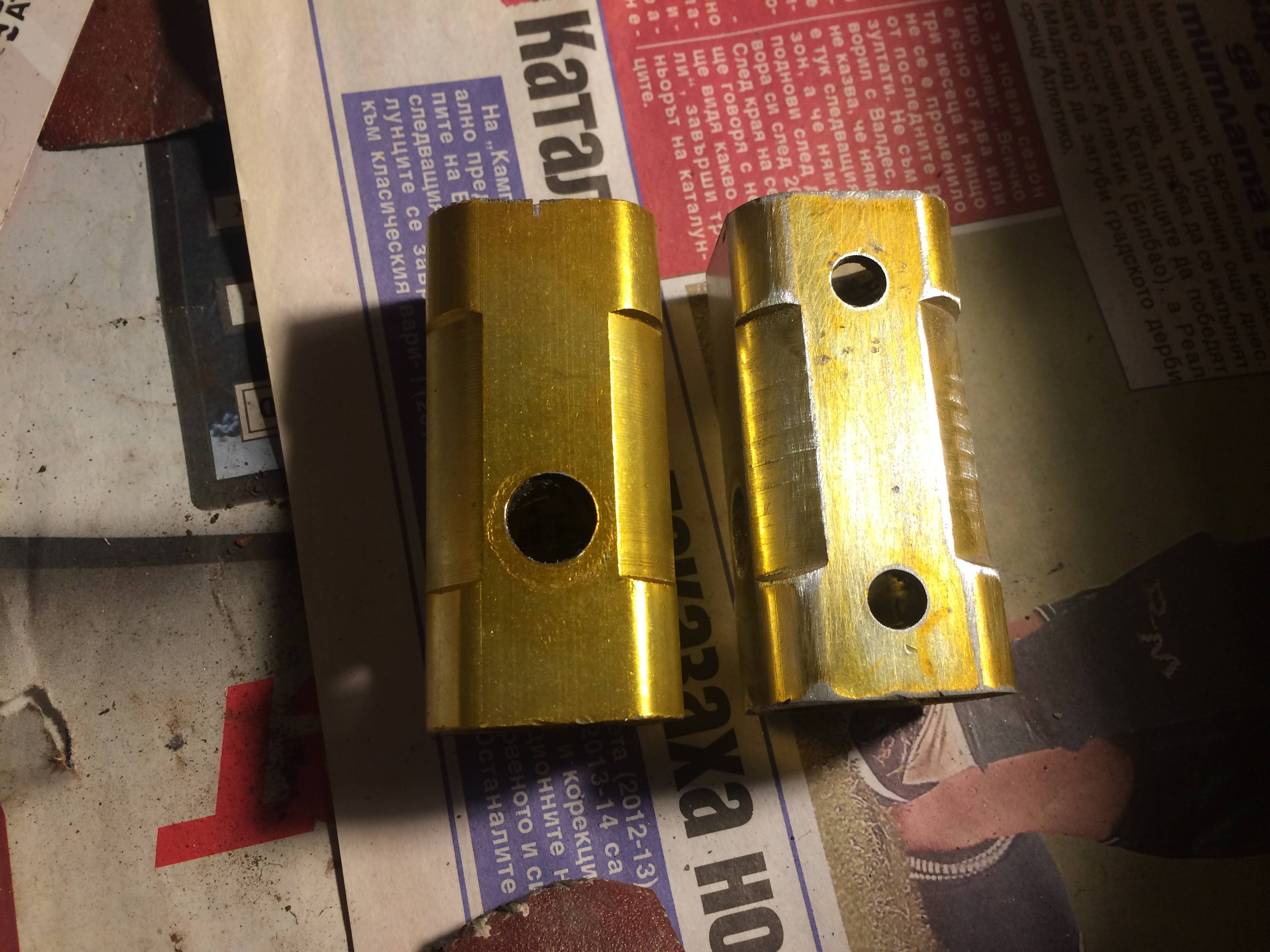

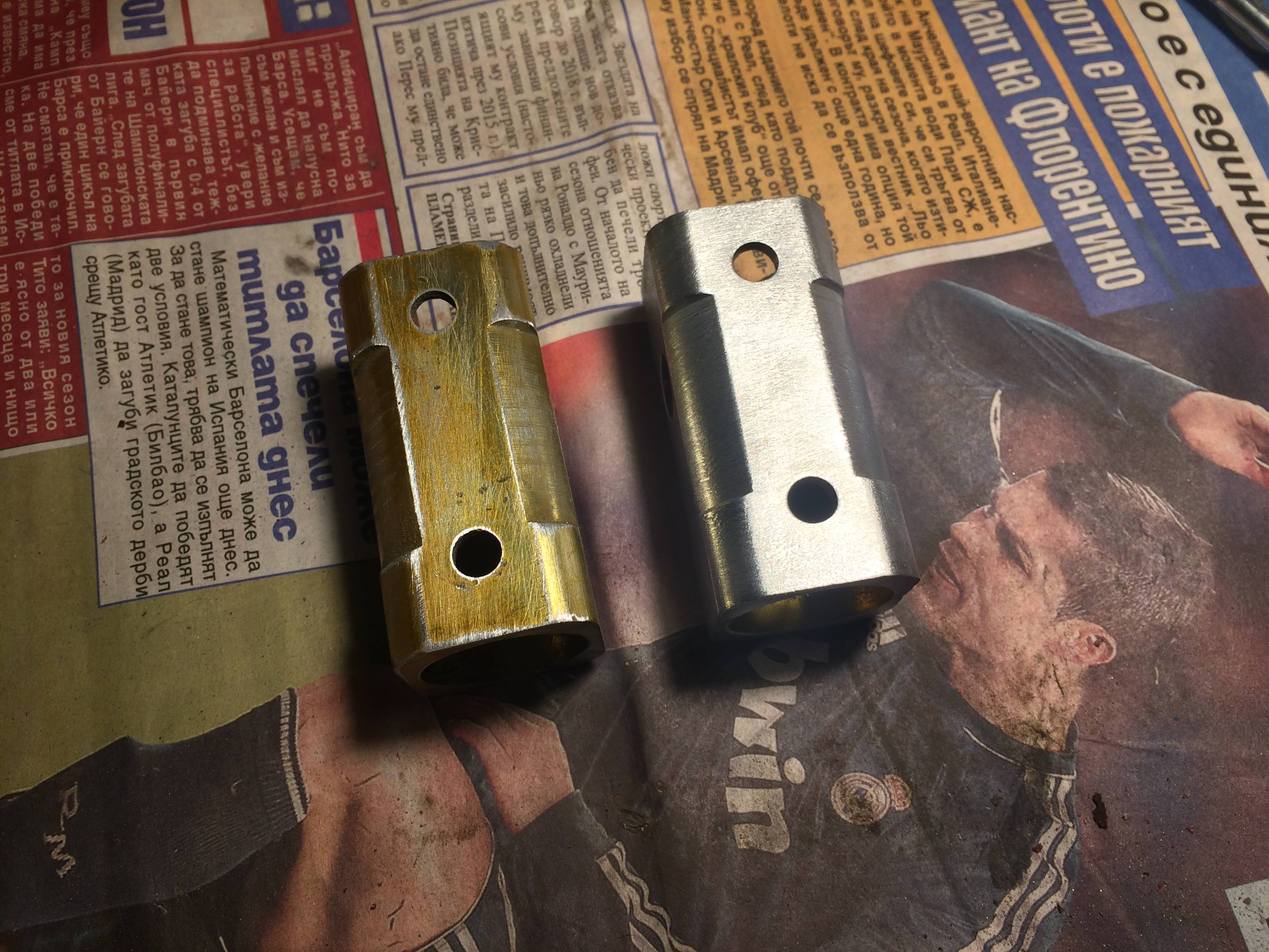

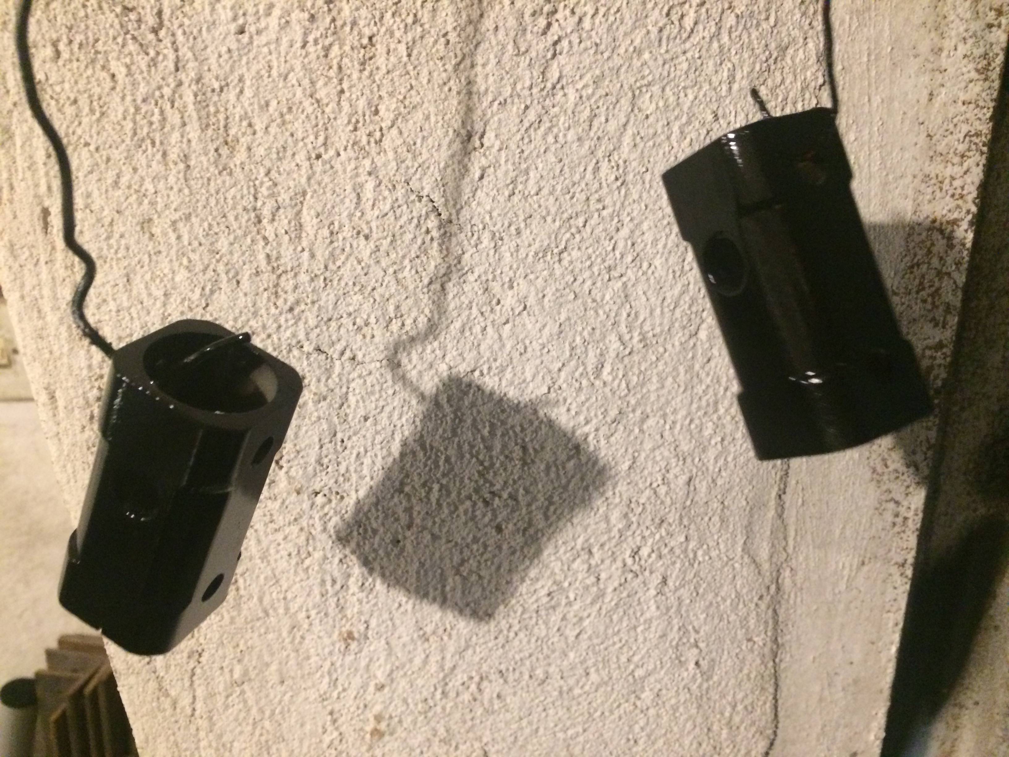

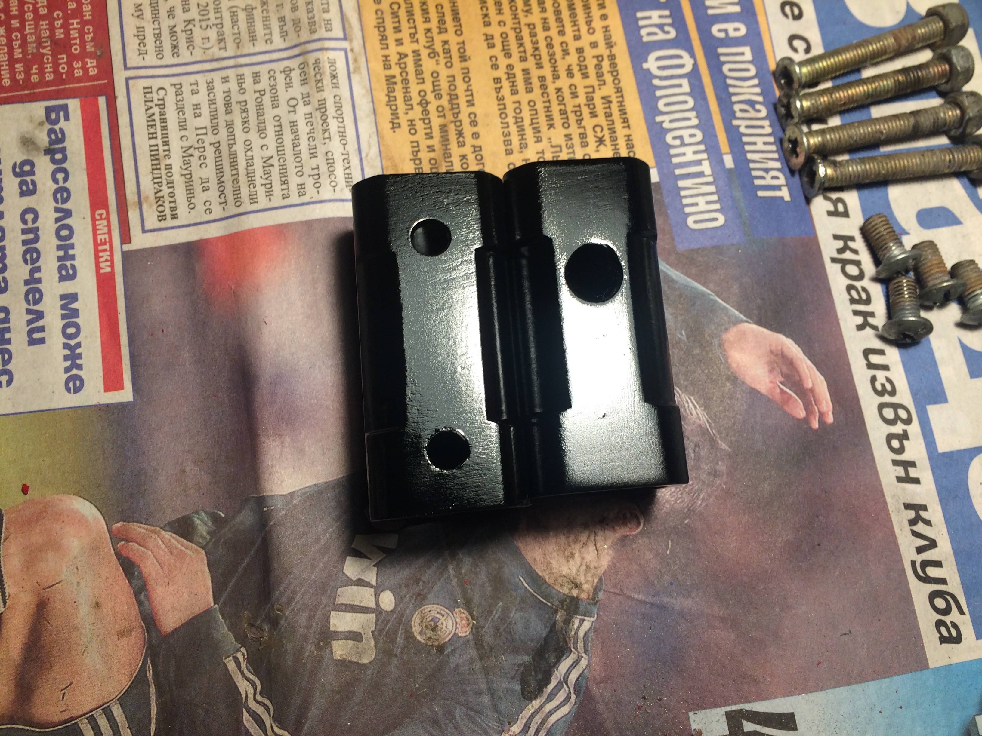

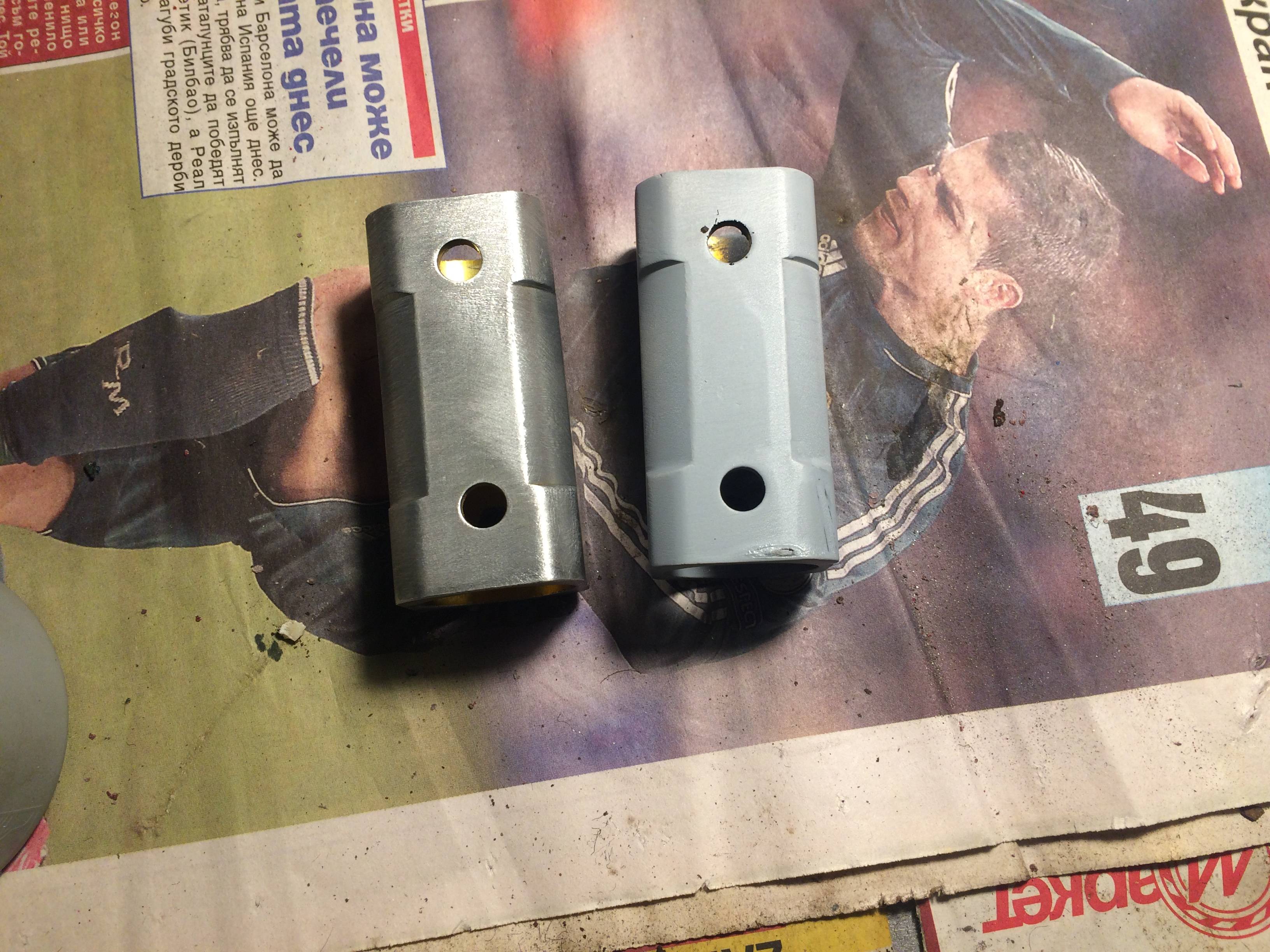

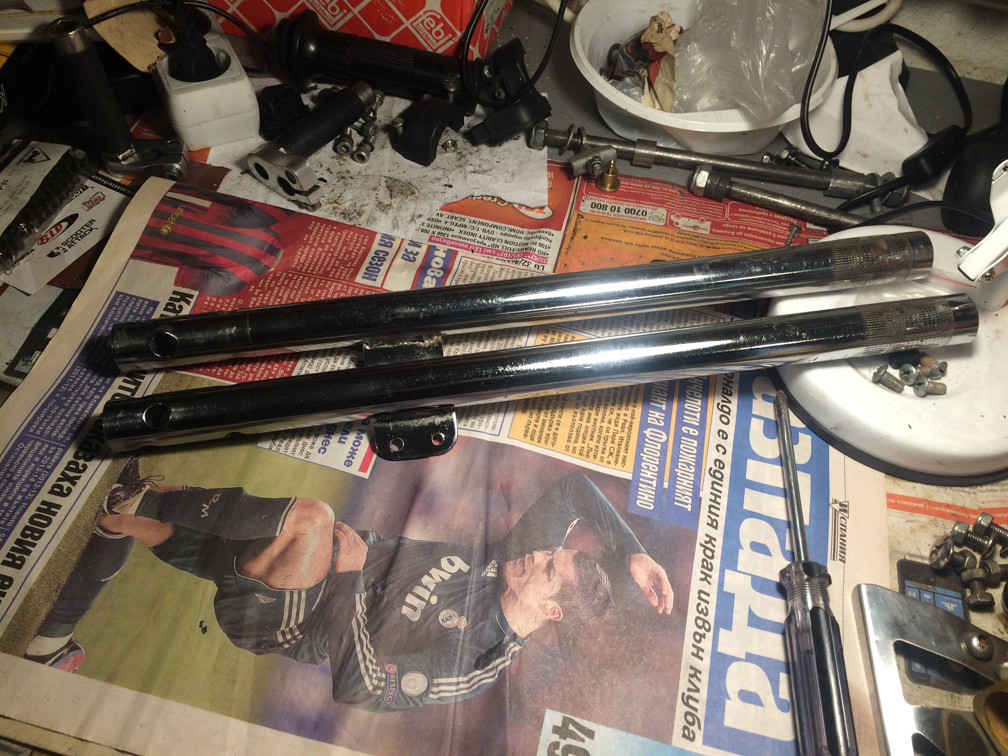

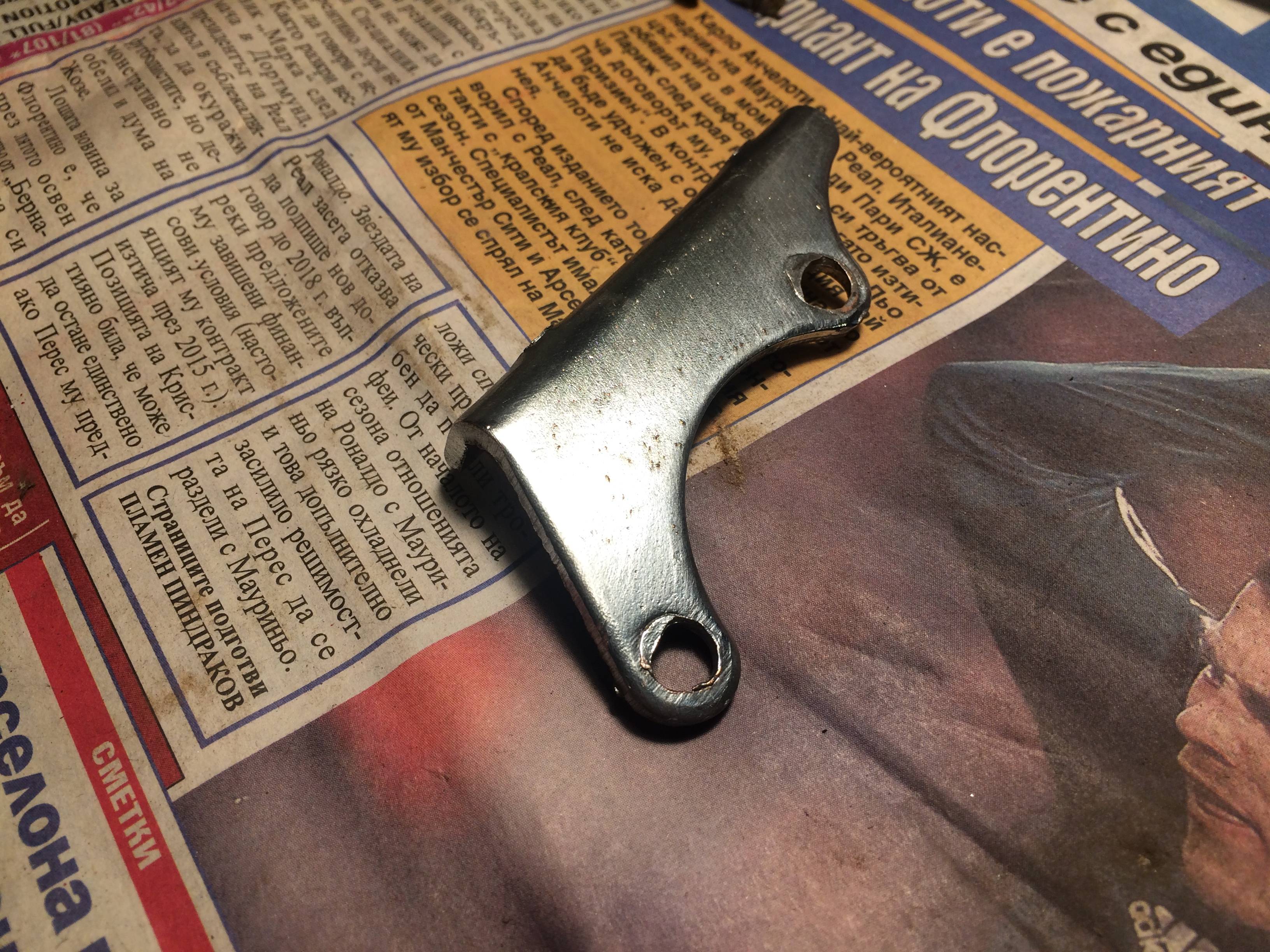

После се опитах да оправя "ботушите" на коловете. Лошото в случая е, че са анодизирани (което във всеки друг случай би било хубаво) и трябваше да изстържа всичко до метал.
IMG_3170.jpg [ 582.28 KiB | Прегледано 12213 пъти ]
IMG_3169.jpg [ 539.25 KiB | Прегледано 12213 пъти ]
IMG_3172.jpg [ 852.4 KiB | Прегледано 12213 пъти ]
Предната стойка за спирачния апарат беше спасена.
IMG_3173.jpg [ 1.04 MiB | Прегледано 12213 пъти ]

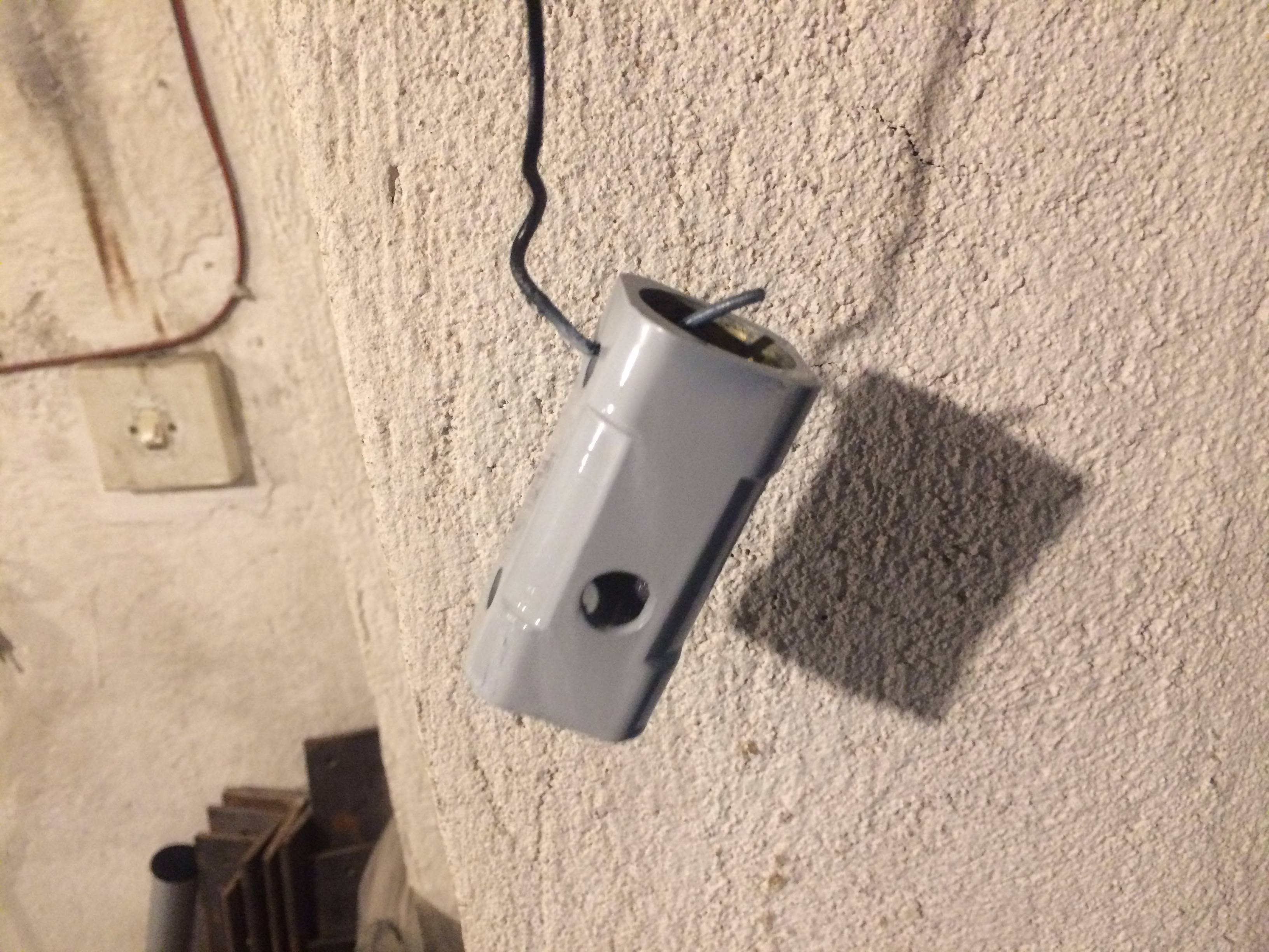

След това последва грунд и боя за ботушите на коловете.
IMG_3175.jpg [ 661.61 KiB | Прегледано 12213 пъти ]
IMG_3176.jpg [ 861.26 KiB | Прегледано 12213 пъти ]
IMG_3178.jpg [ 704.42 KiB | Прегледано 12213 пъти ]
IMG_3179.jpg [ 864.75 KiB | Прегледано 12213 пъти ]
IMG_3180.jpg [ 765.85 KiB | Прегледано 12213 пъти ]

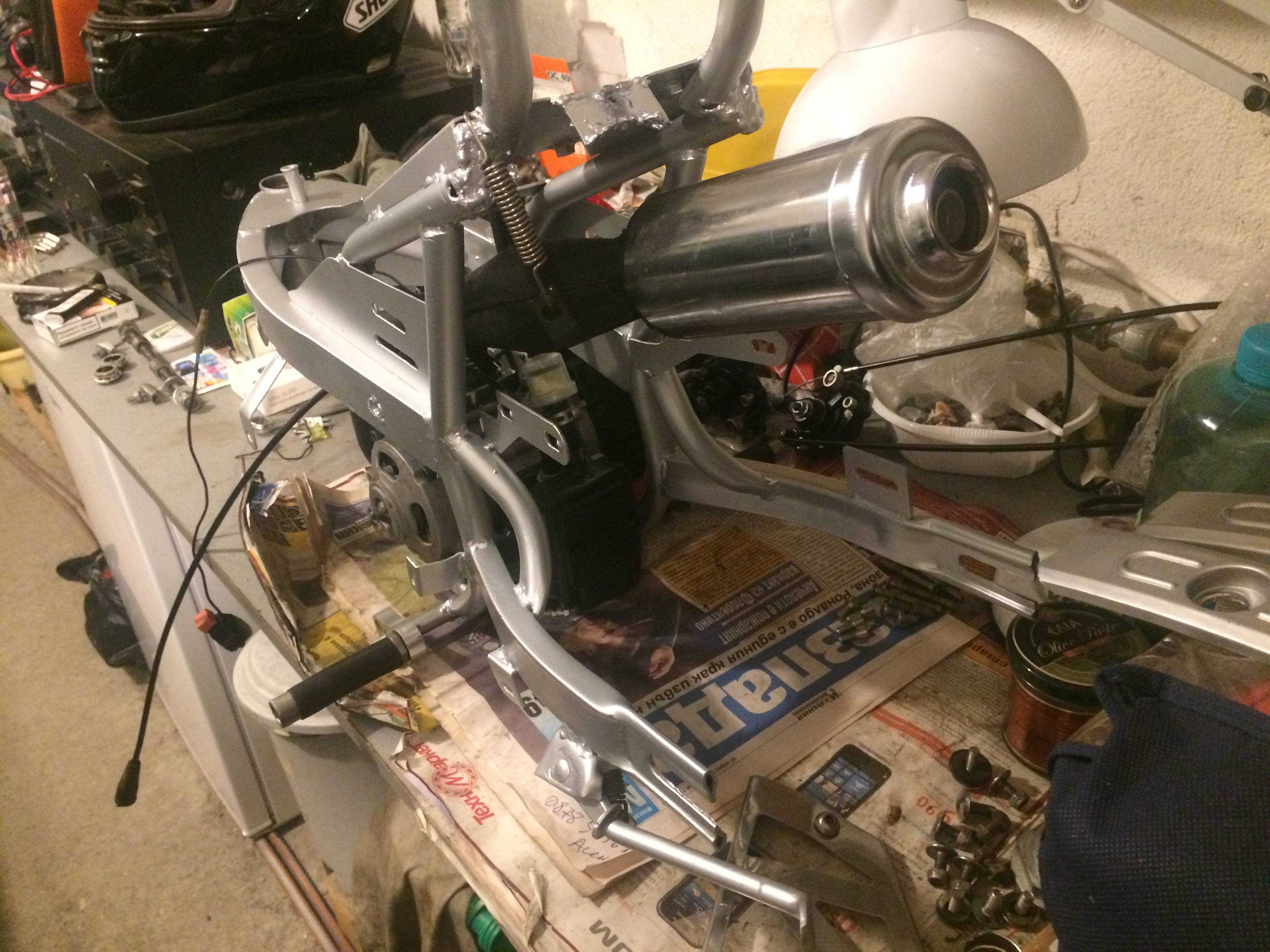

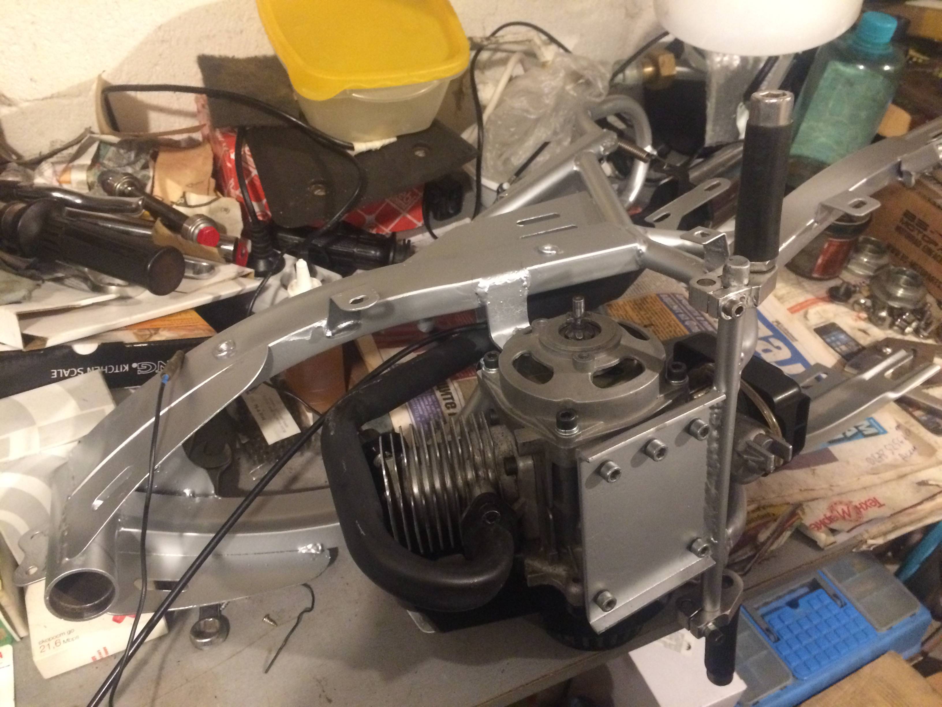

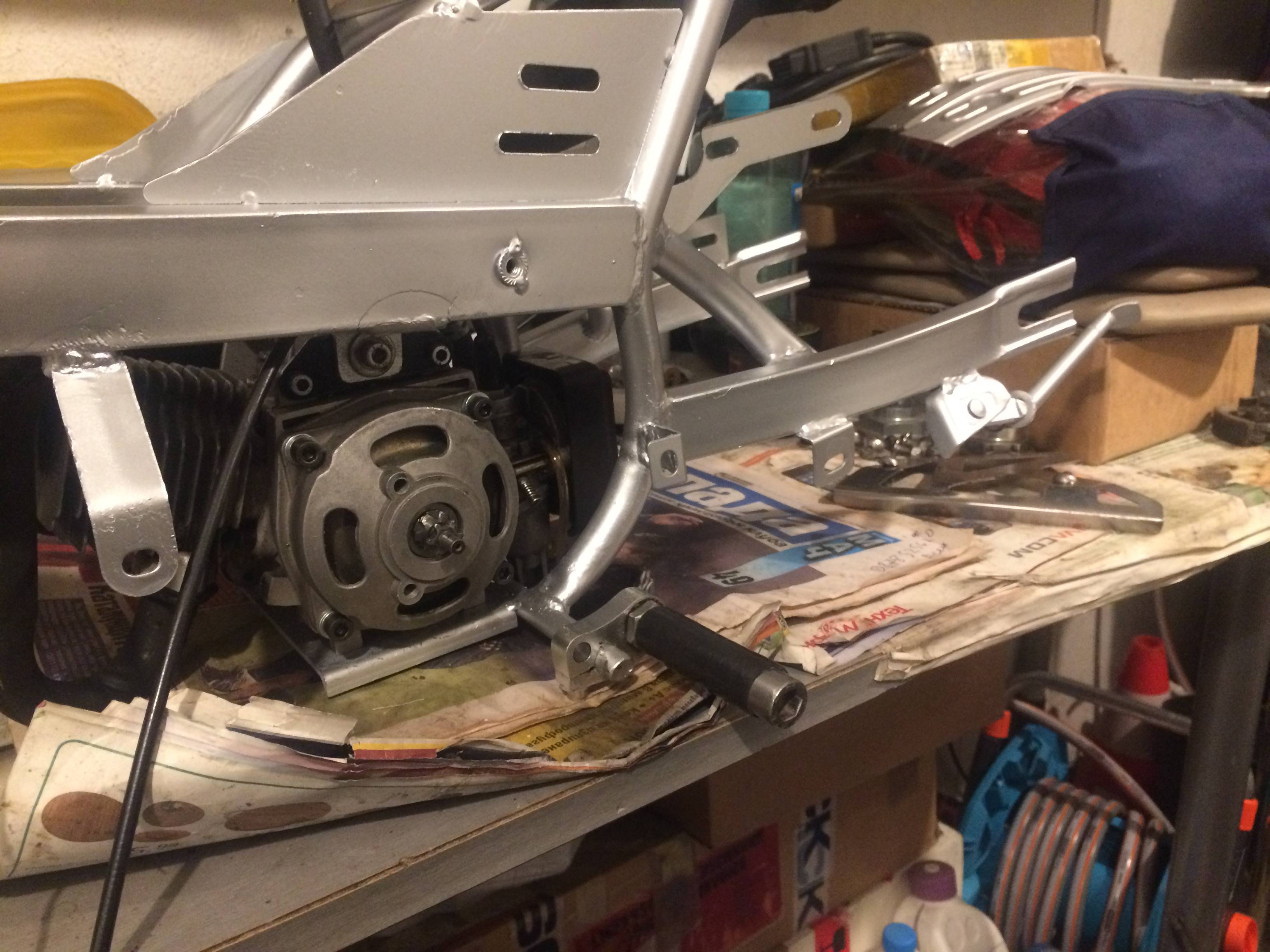

Предните колове вече са изправени, но искат още малко доработки, за да е перфектна геометрията на предницата.
Монтирах двигателчето, оправените степенки и ауспуха.
IMG_3202.jpg [ 563.16 KiB | Прегледано 12157 пъти ]
IMG_3203.jpg [ 472.83 KiB | Прегледано 12157 пъти ]
IMG_3209.jpg [ 589.51 KiB | Прегледано 12157 пъти ]
IMG_3211.jpg [ 621.83 KiB | Прегледано 12157 пъти ]

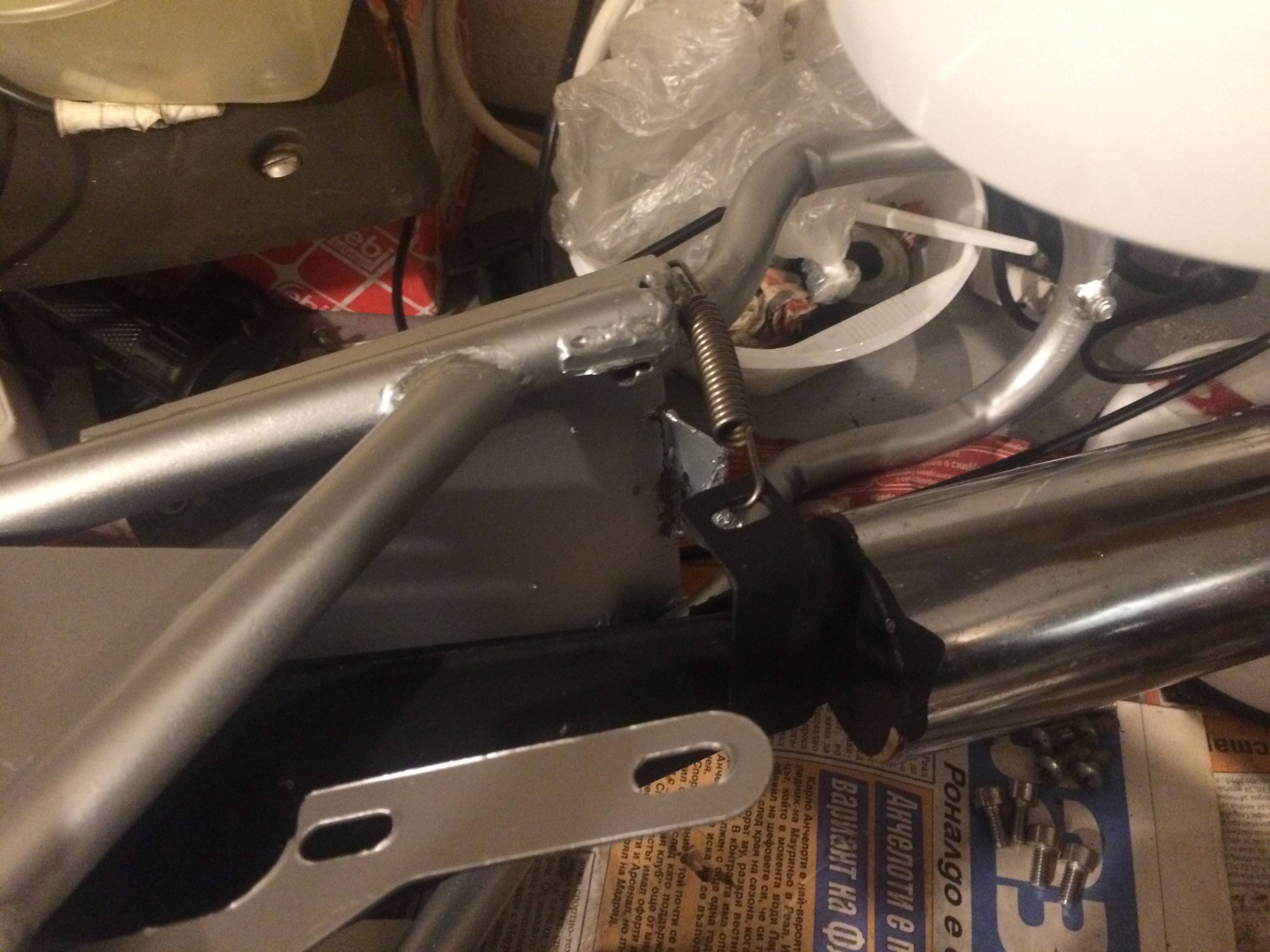

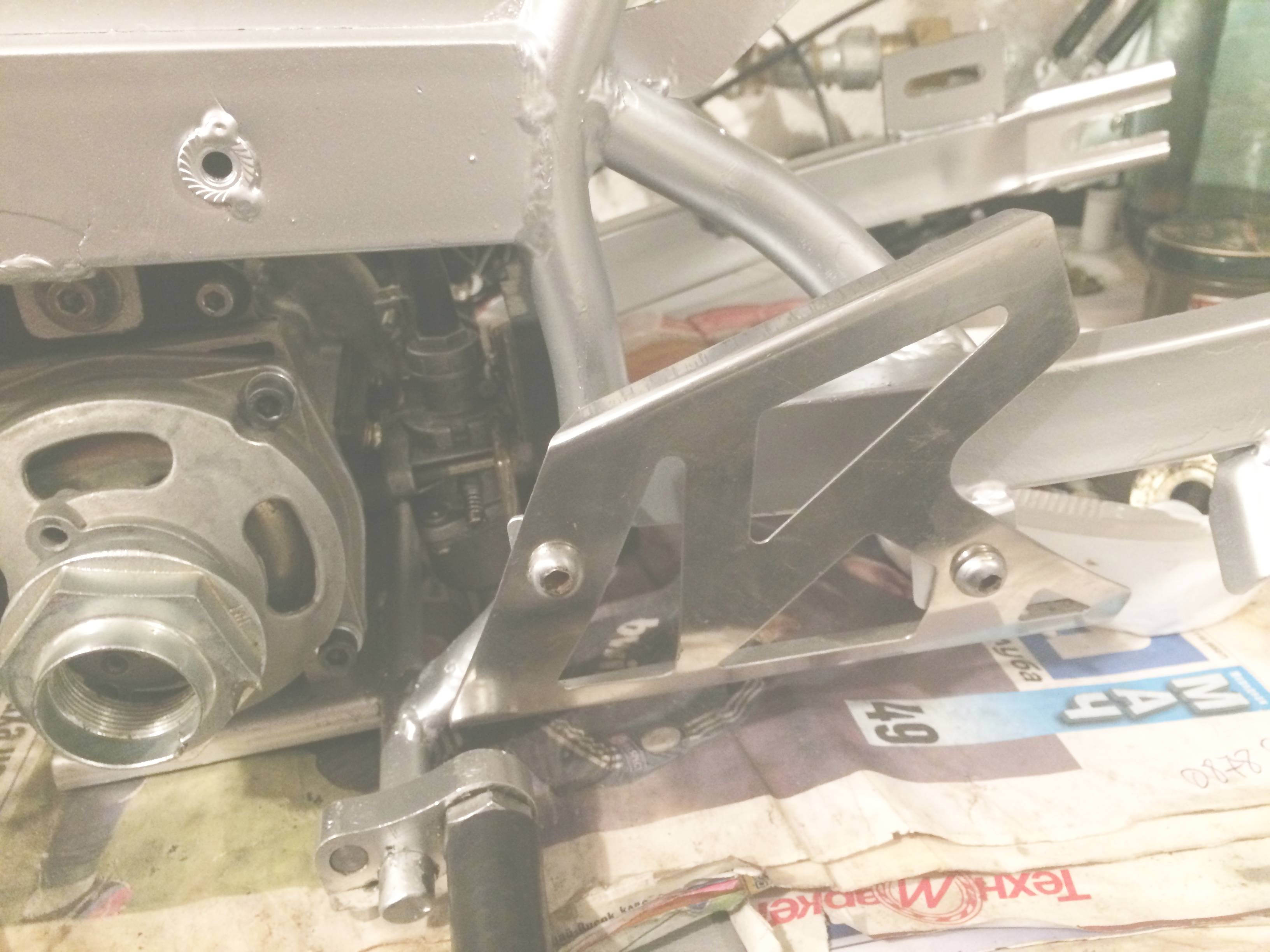

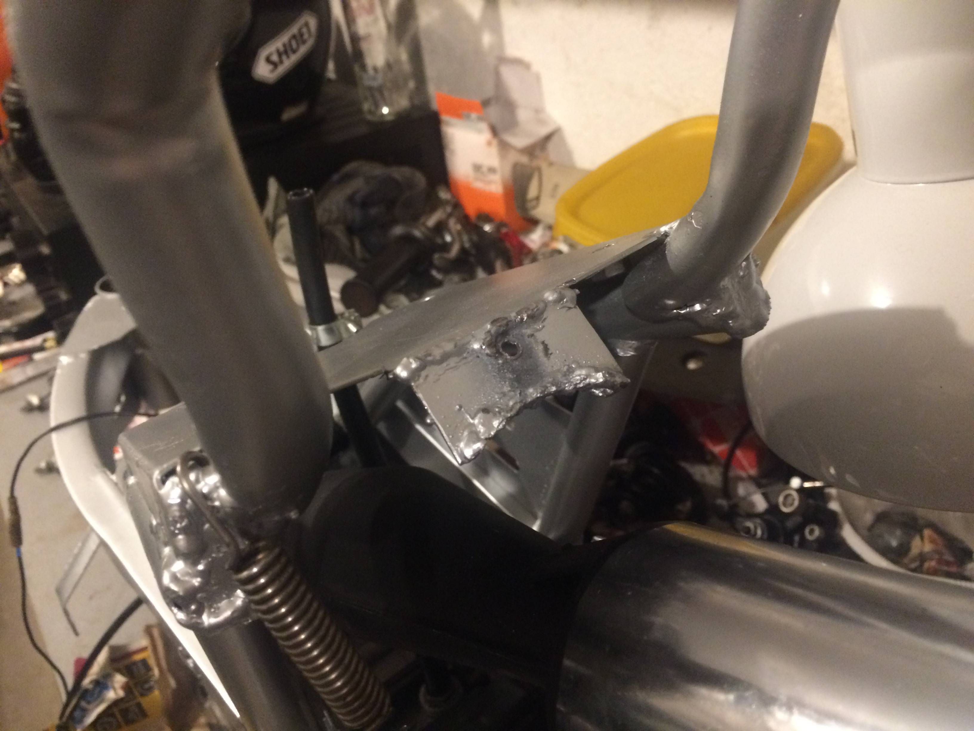

Тук липсава протектор на веригата, ще трябва да се импровизира нещо. Планките са налице, но протекторът го няма. Дет се вика "Синджирът си иде, козъта ги нема!" :hihi:
IMG_3212.jpg [ 544.92 KiB | Прегледано 12157 пъти ]
Тая скраперия също ще изчезне, само да си взема диск за флекса.
IMG_3214.jpg [ 418.35 KiB | Прегледано 12157 пъти ]

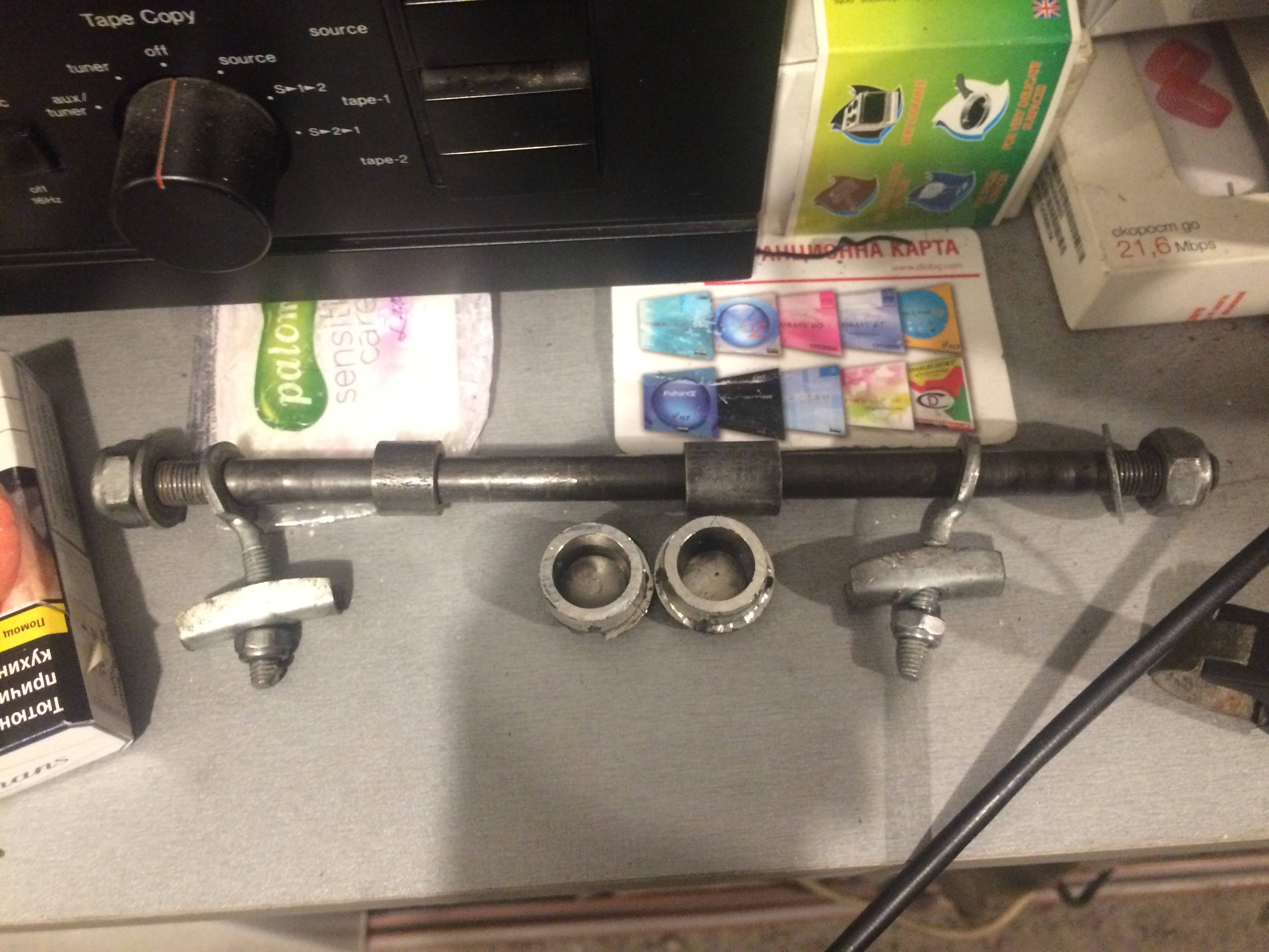

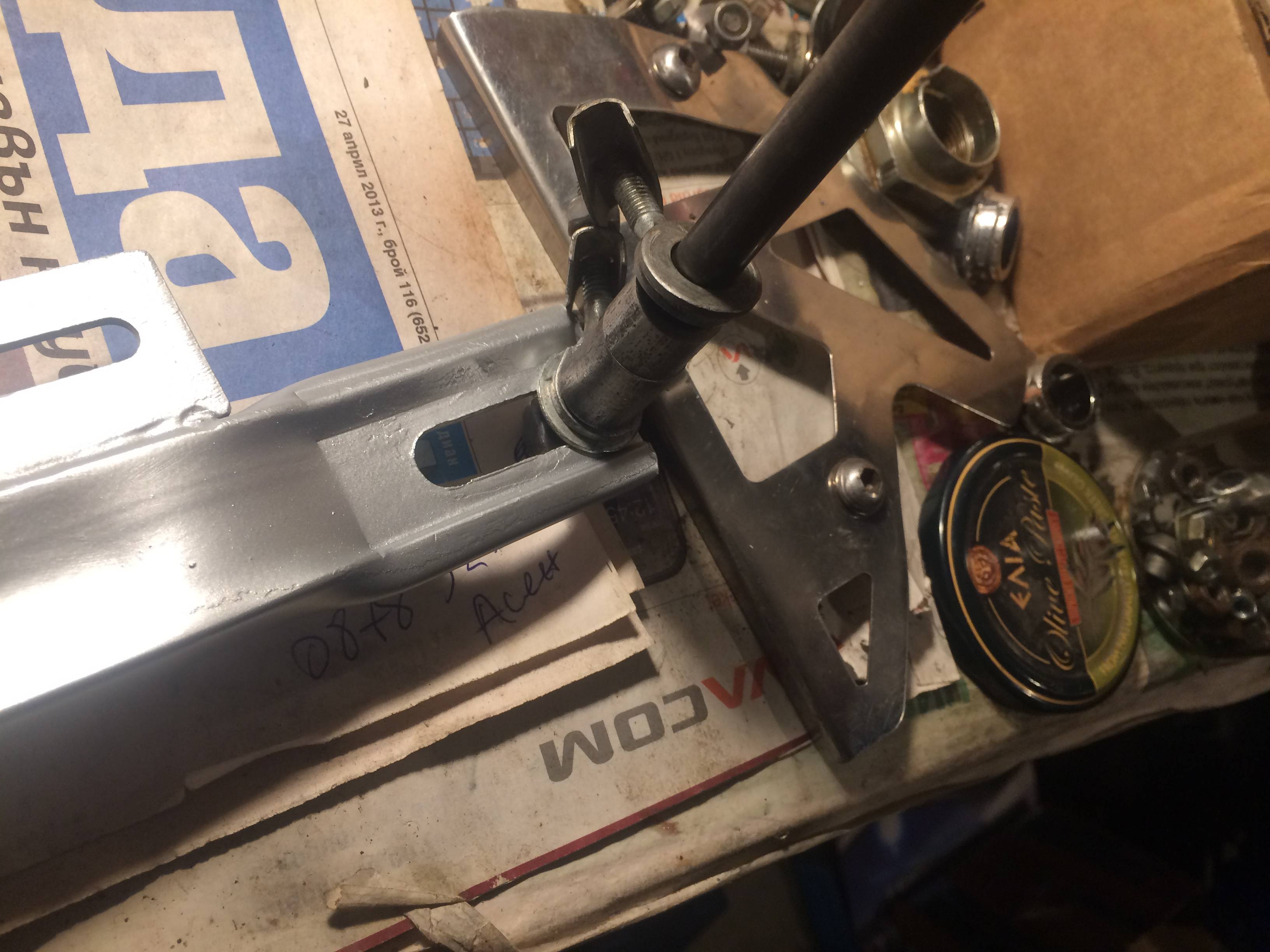

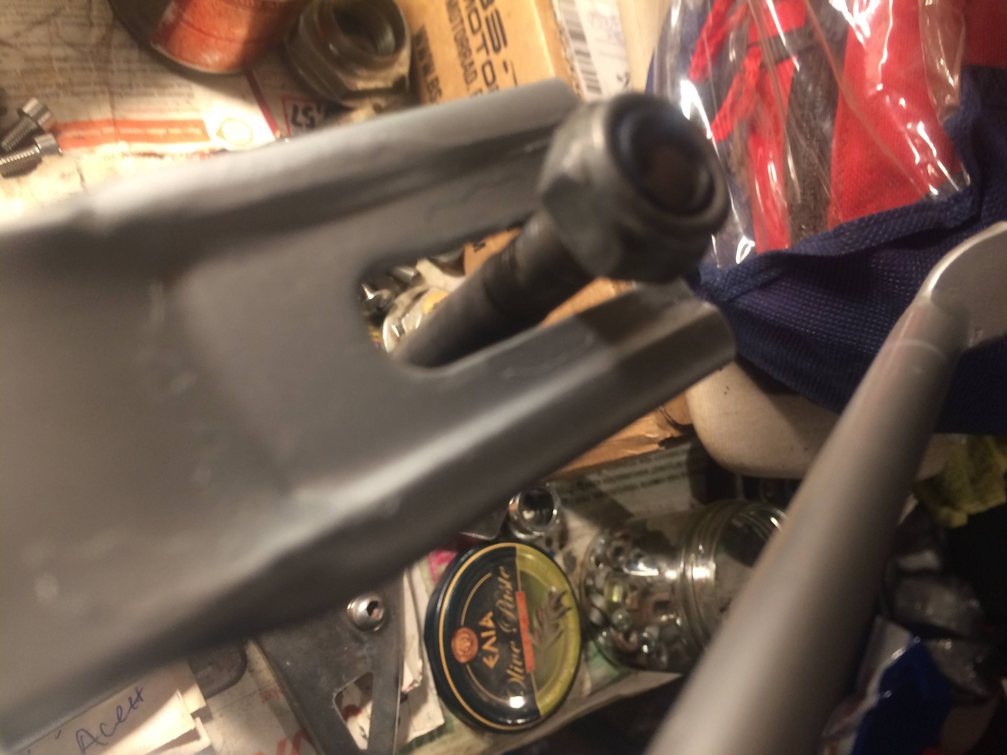

Нов проблем обаче... задната ос и задната вилка имат "неразбирателство" от около 1.5 мм. И това е проблем, защото задната гума няма как да застане вертикално спрямо геометрията на шасито, както и спрямо предната гума (не че тя към момента може да застане вертикално, но за това по-нататък).
IMG_3194.jpg [ 355.79 KiB | Прегледано 12157 пъти ]
IMG_3195.jpg [ 444.05 KiB | Прегледано 12157 пъти ]
Засега съм намерил временно решение, което със сигурност ще работи безотказно, а може даже да стане и перманентно решение.
IMG_3197.jpg [ 401.9 KiB | Прегледано 12157 пъти ]
Дистанционните втулки и на предната, и на задната ос, са под всякаква критика. Хлабави са и хлопат.
IMG_3201.jpg [ 513.38 KiB | Прегледано 12157 пъти ]
Утре отивам на стругар за изработка на нови дистанционни втулки с необходимите допуски.
