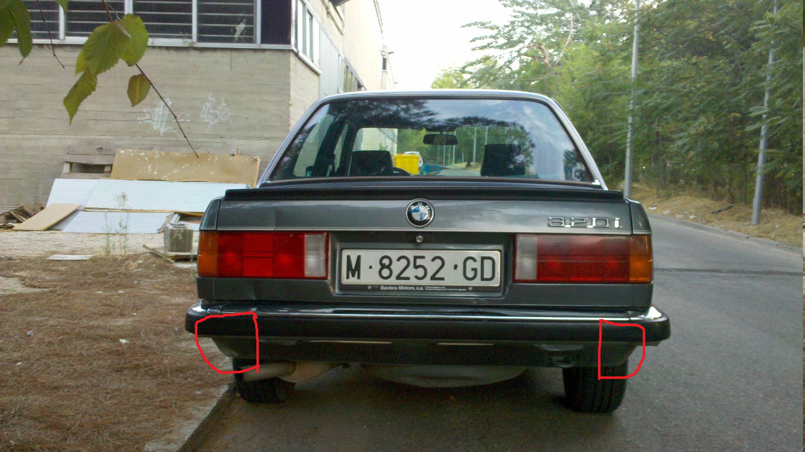

Здравейте колеги.Един бърз въпрос относно двоен стоп.Оригинално задната престилка цялата ли е напръскана със шагрен (както при троен стоп) или само в двата края зад гумите, както на снимката
Re: ВЪПРОСИ И ОТГОВОРИ ЗА НЕЗНАЕЩИ
02 Сеп 2015 20:21
Цялата. :thumbsup:
