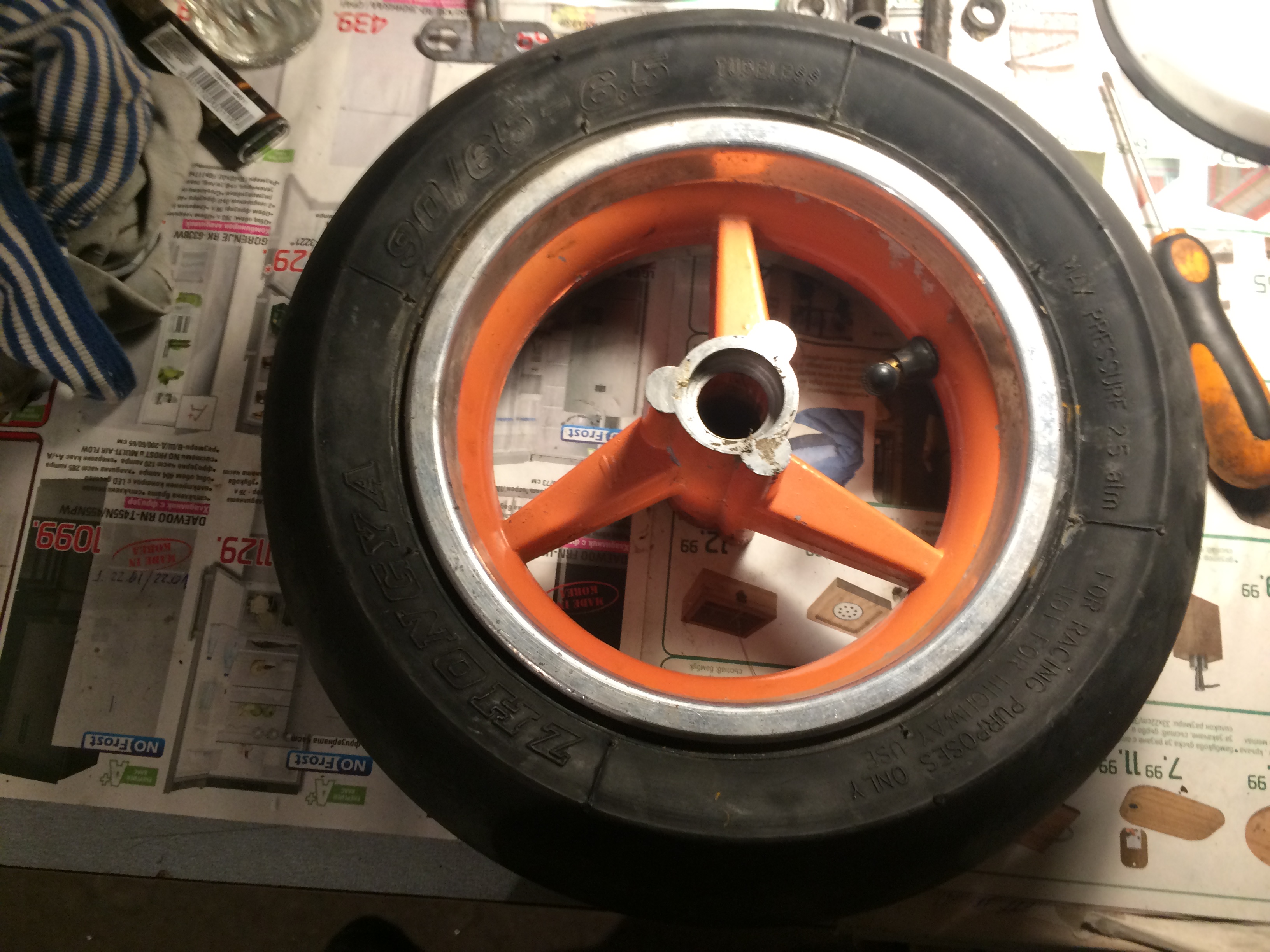

Продължаваме с проекта.

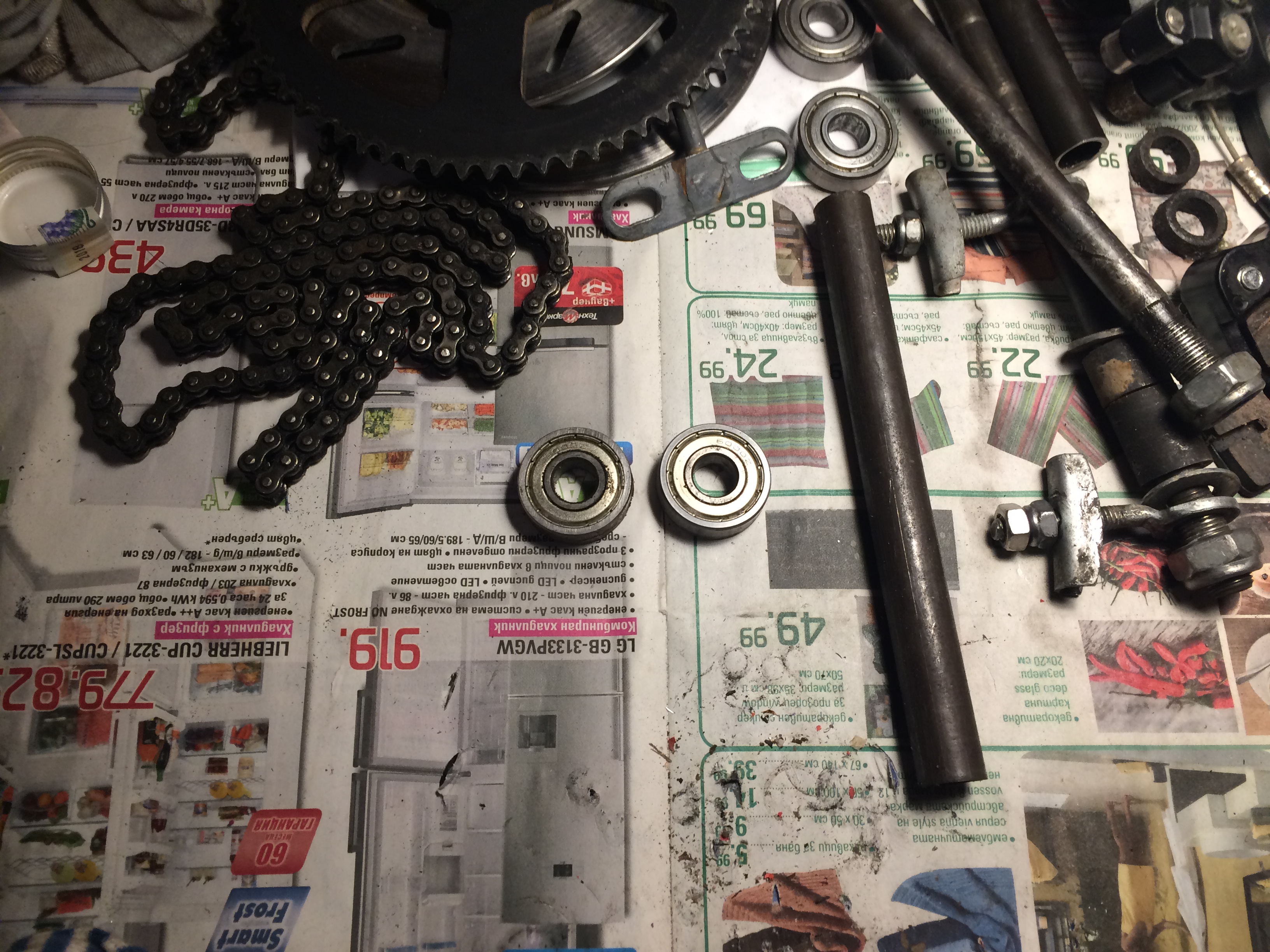

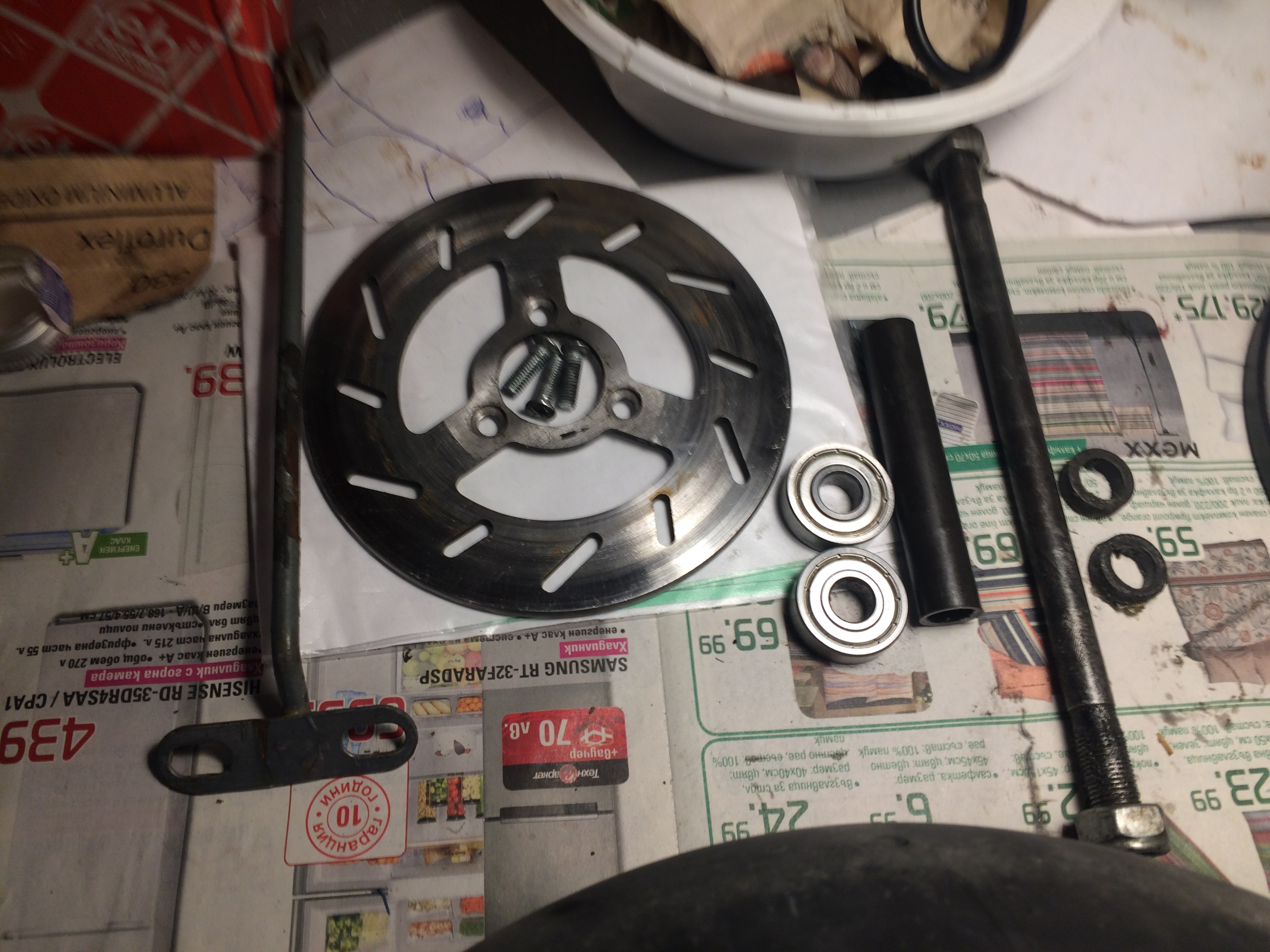

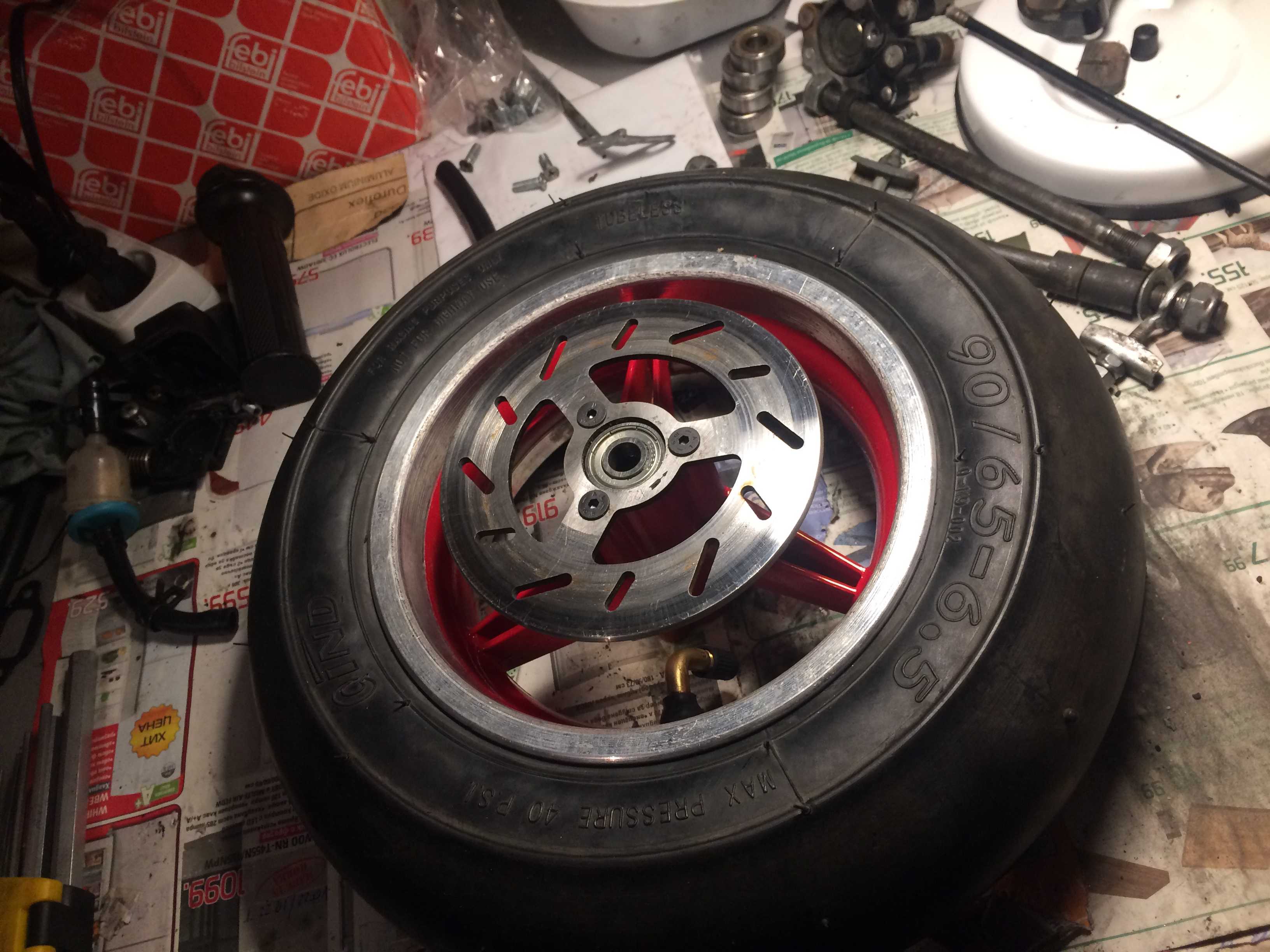

Свалих предното колело, защото лагерите издаваха ужасен шум, а колелото едва се въртеше.
Двата китайски лагера (които искат пиниз, за да се избият) са сдали багажа отдавна:

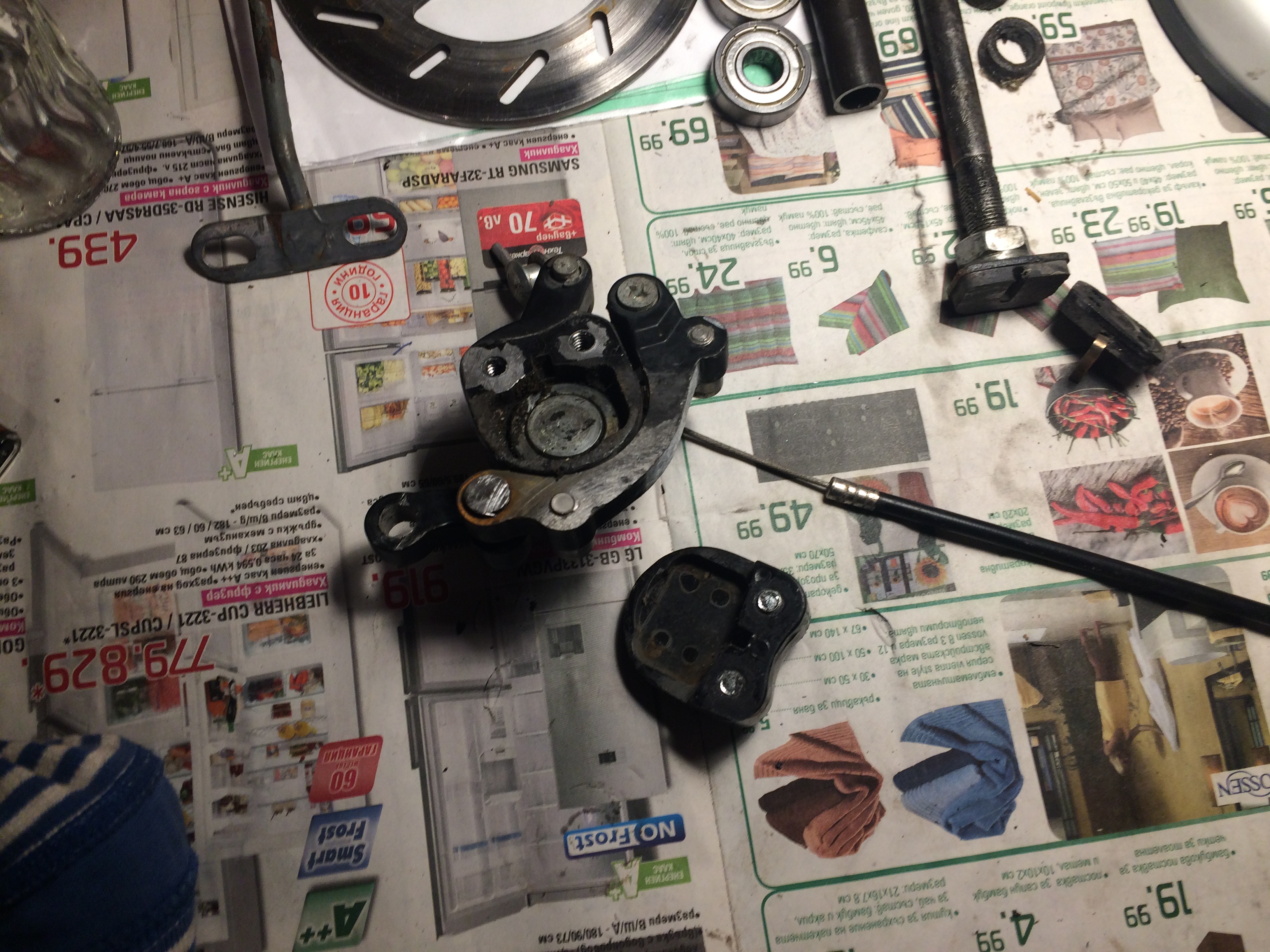

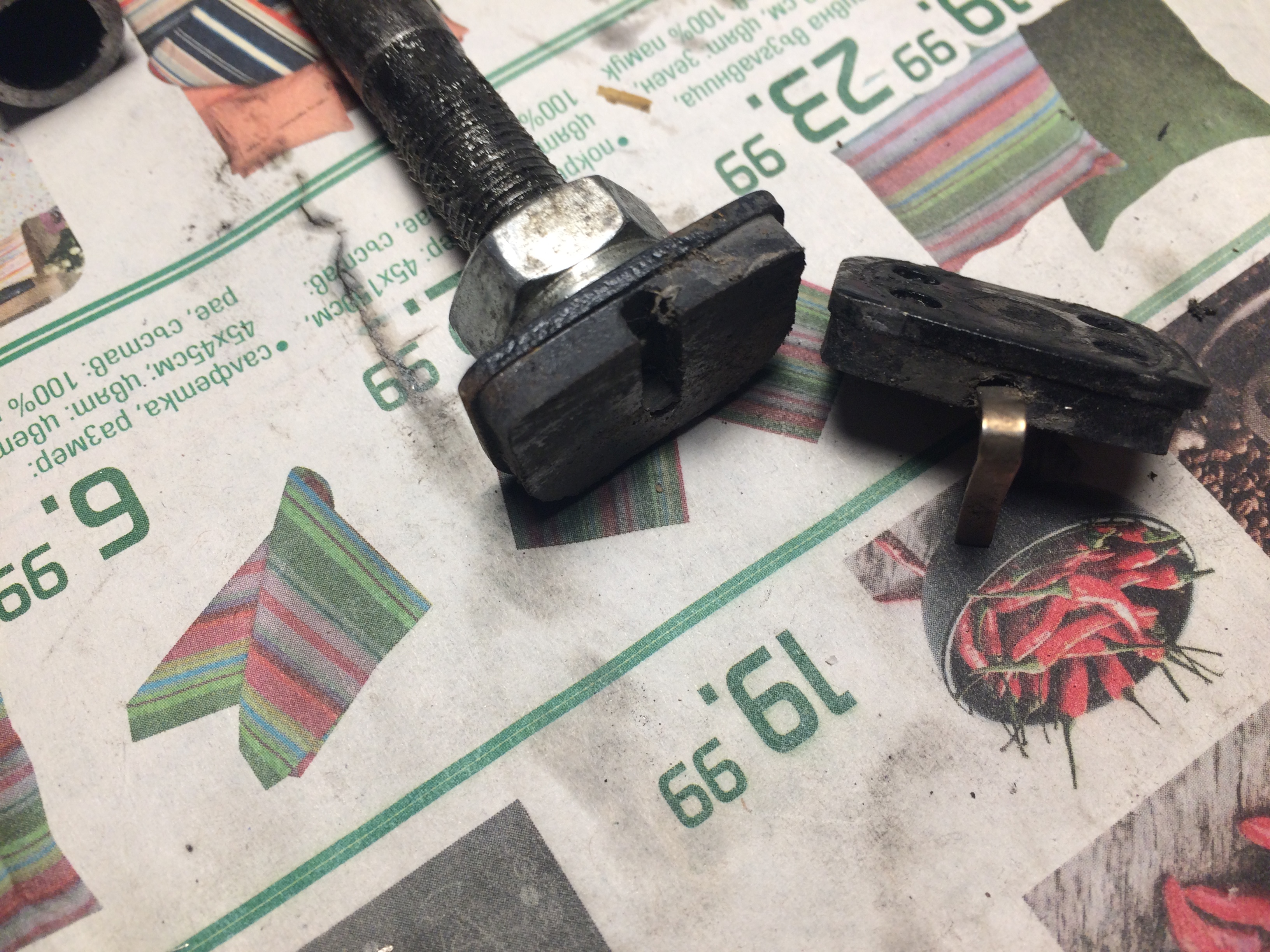

Свалих и спирачния апарат, накладките са добре, но диска иска малко изравняване.

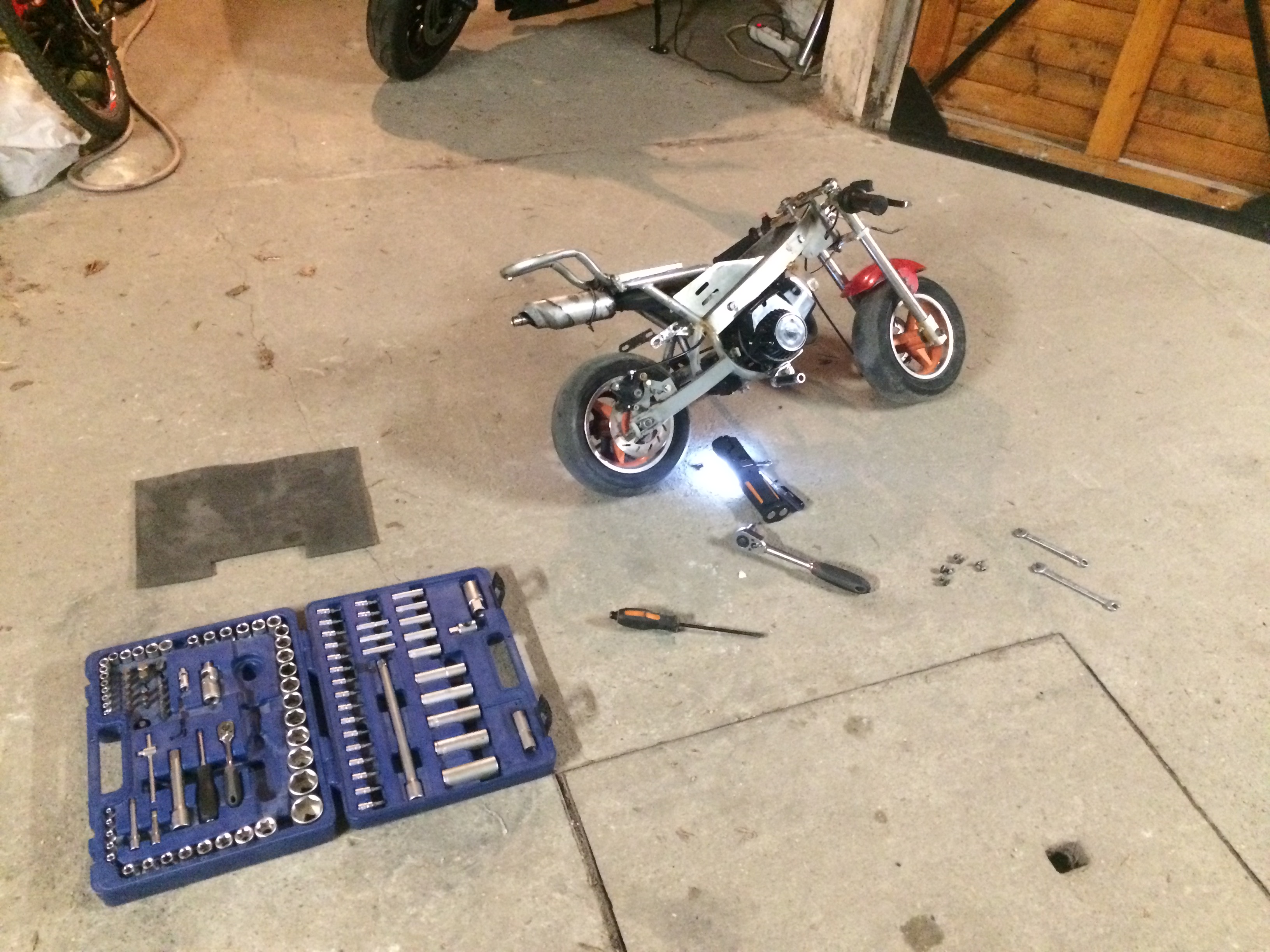

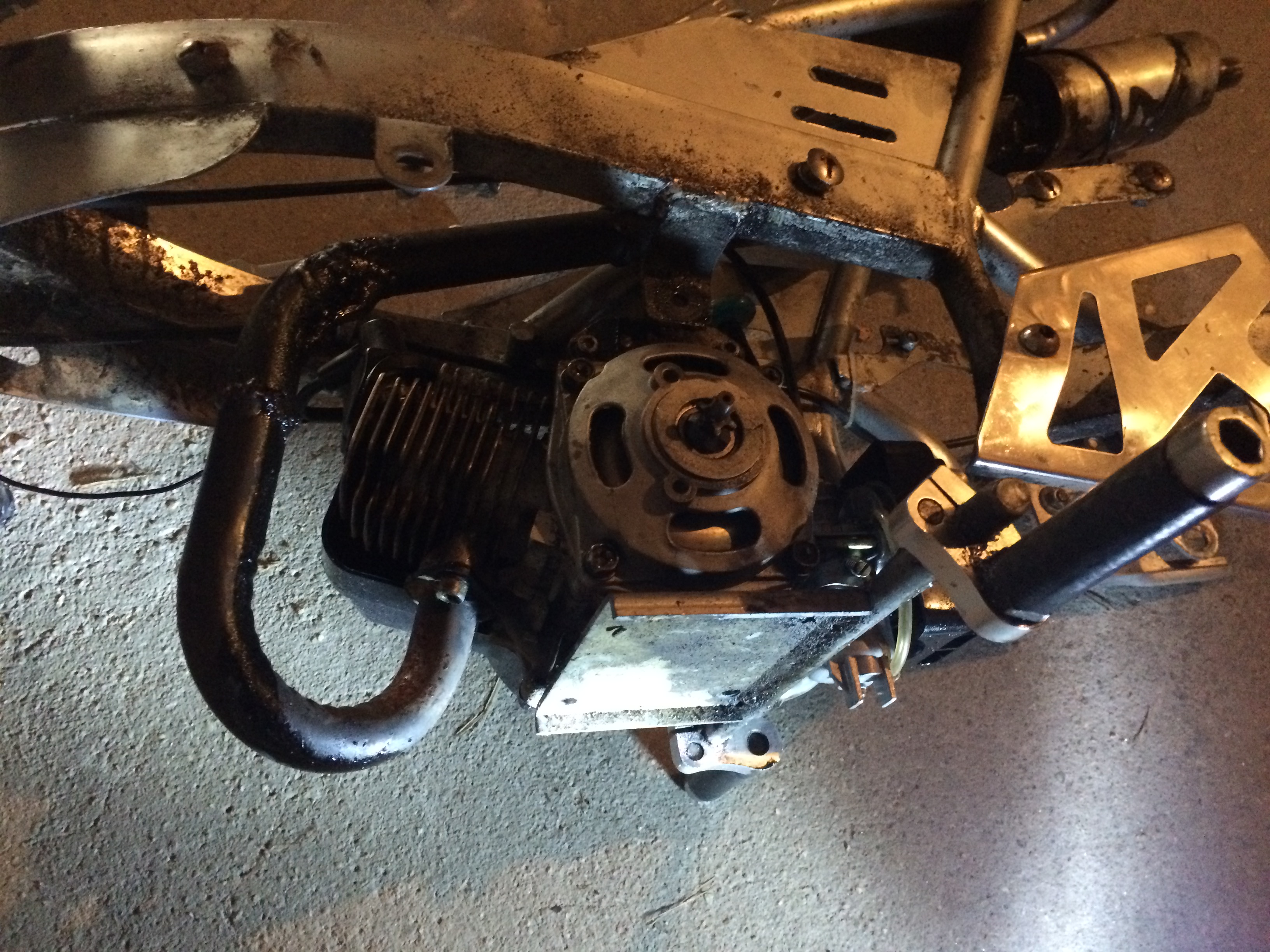

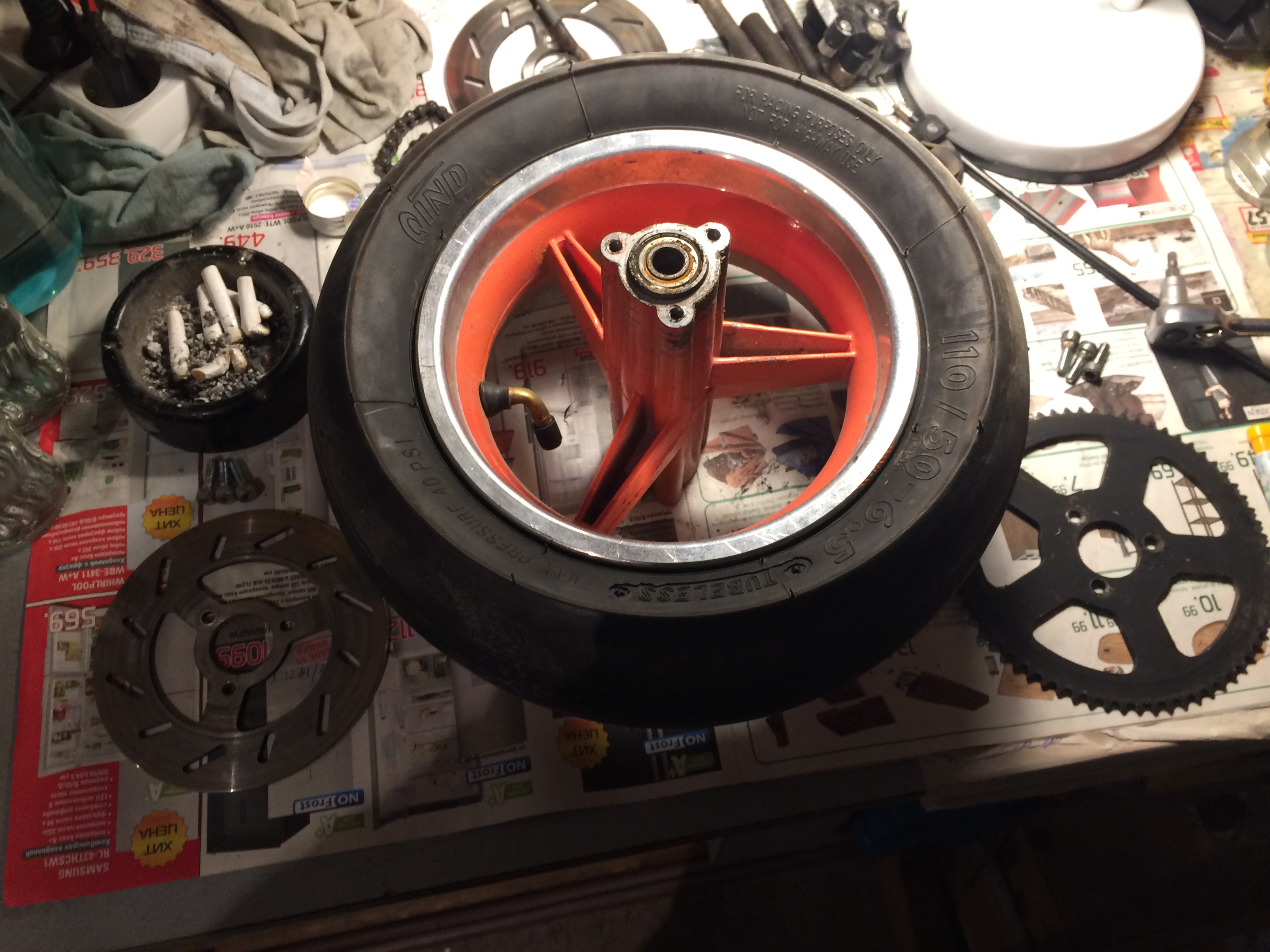

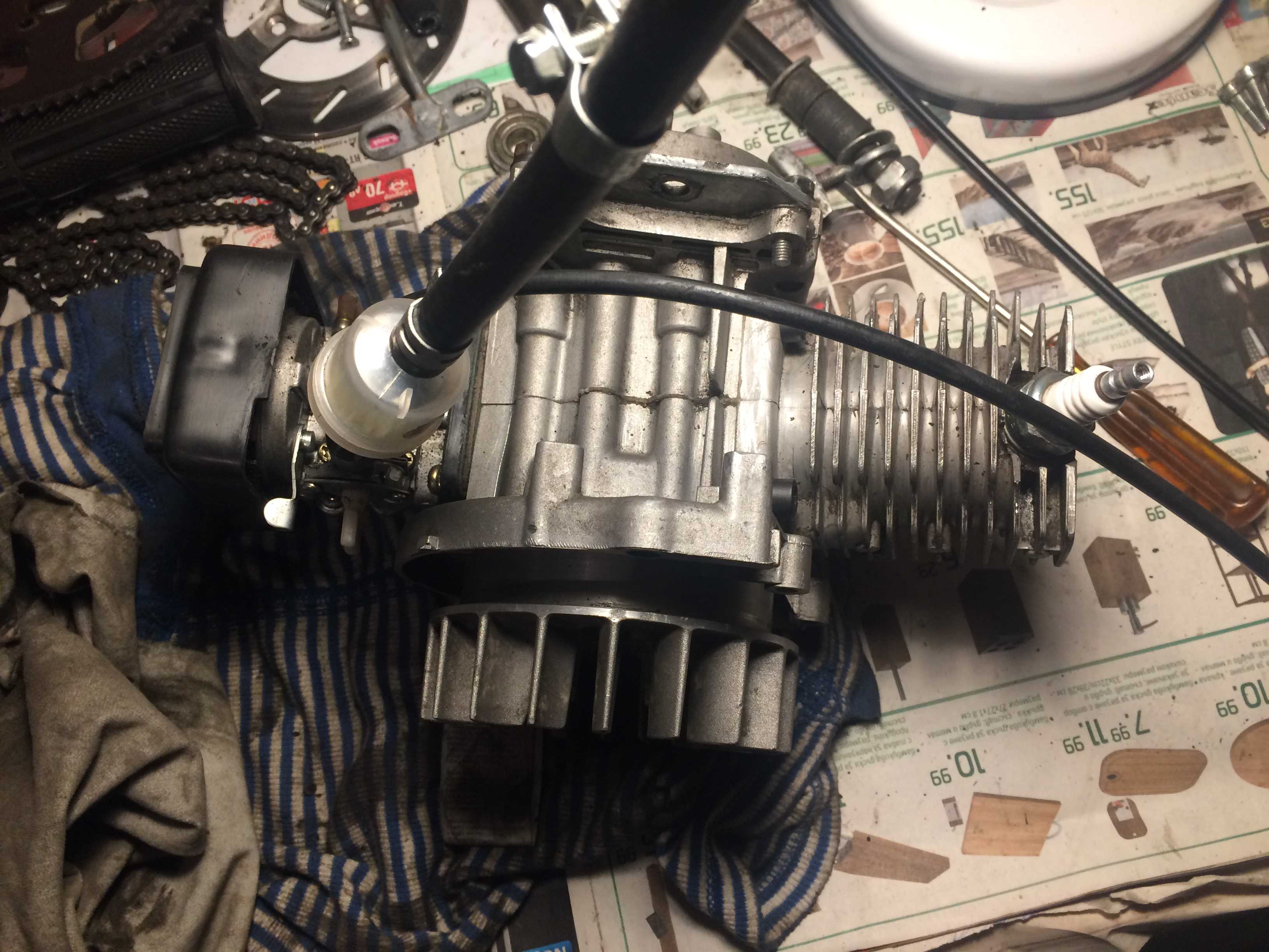

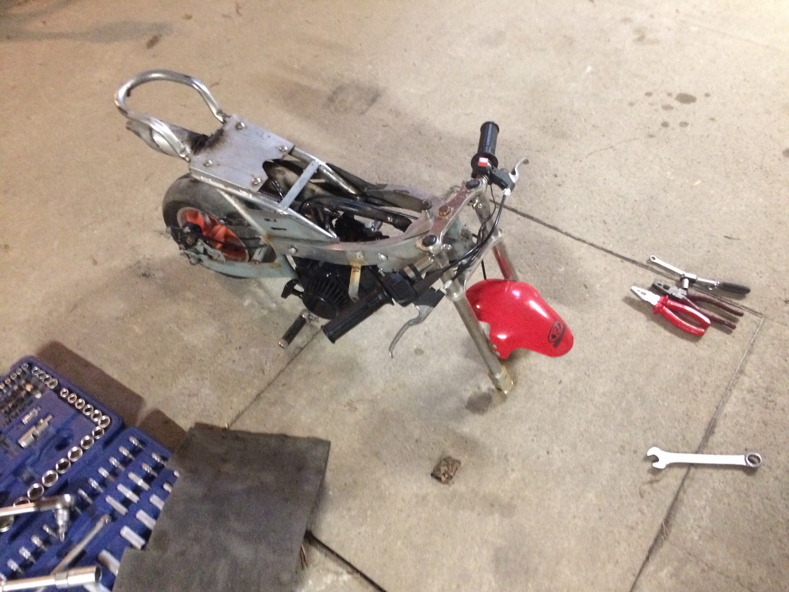

Продължаваме проекта. Свалих задното колело.
И задните лагери са сдали багажа, дано да намеря 4 лагера с тоя размер.
Тук се вижда предавателното число с центробежен съединител.

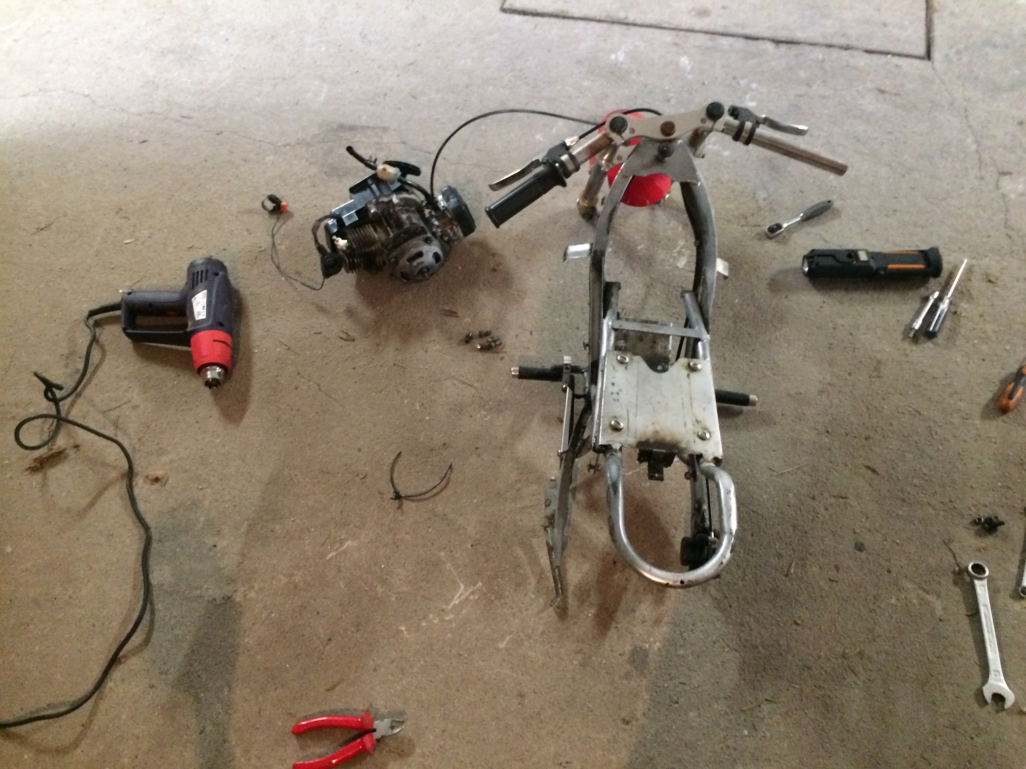

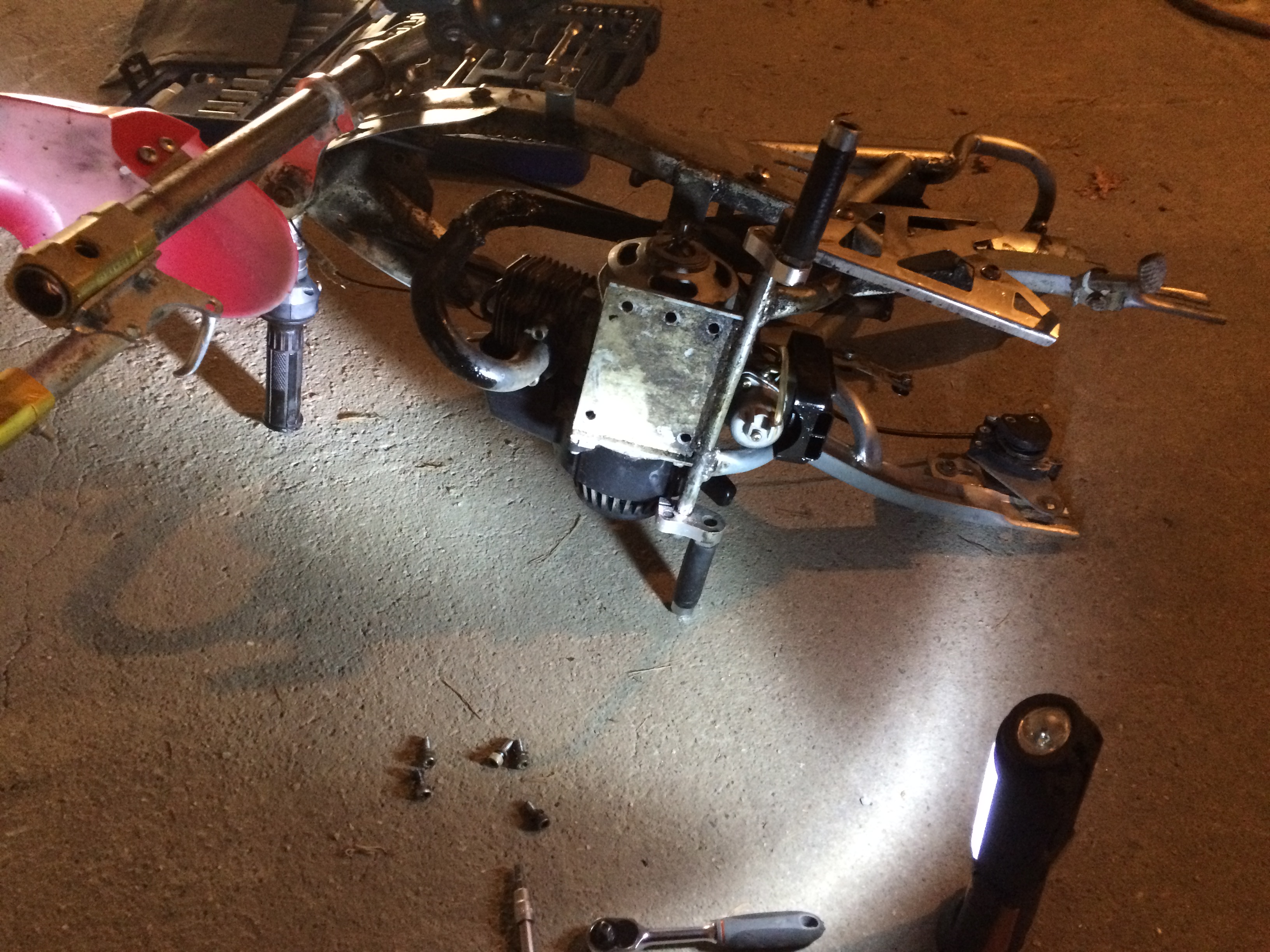

Моторетката вече поразглобена:

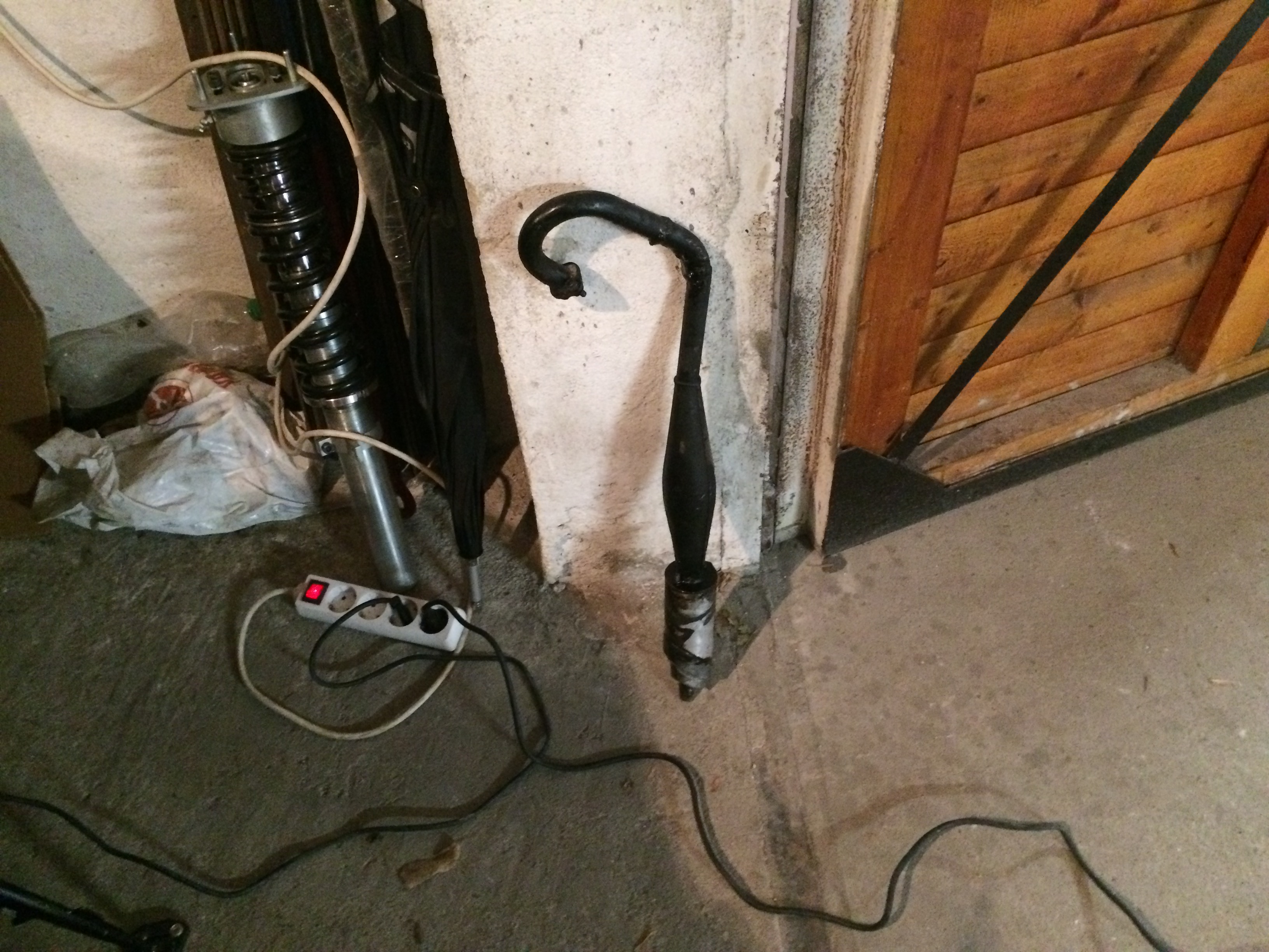

Ауспухът е под всякаква критика, тече яката и е омаслен до безобразие:

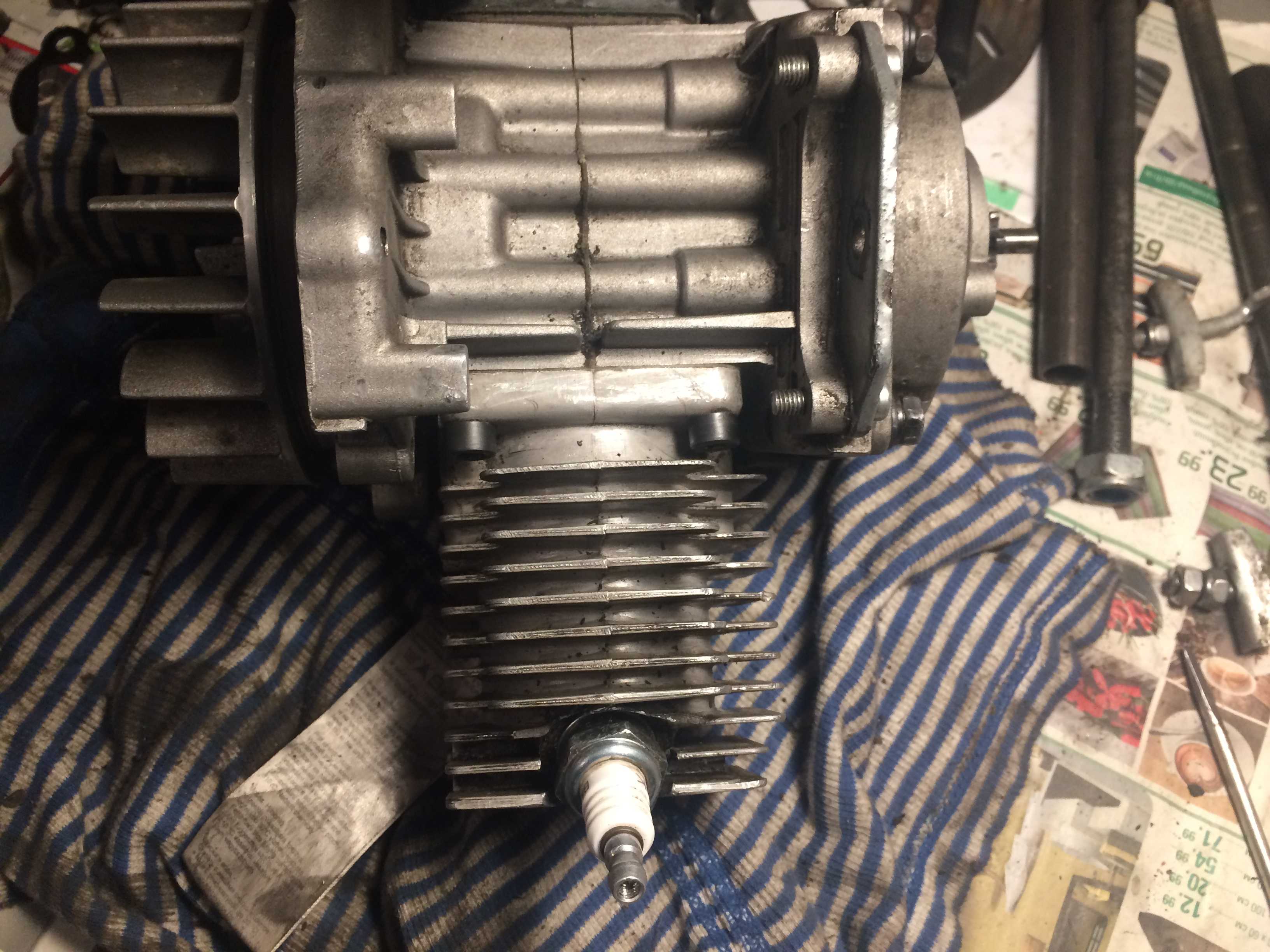

Двигателят на хирургическата маса:
И друг ракурс на предавателните числа:

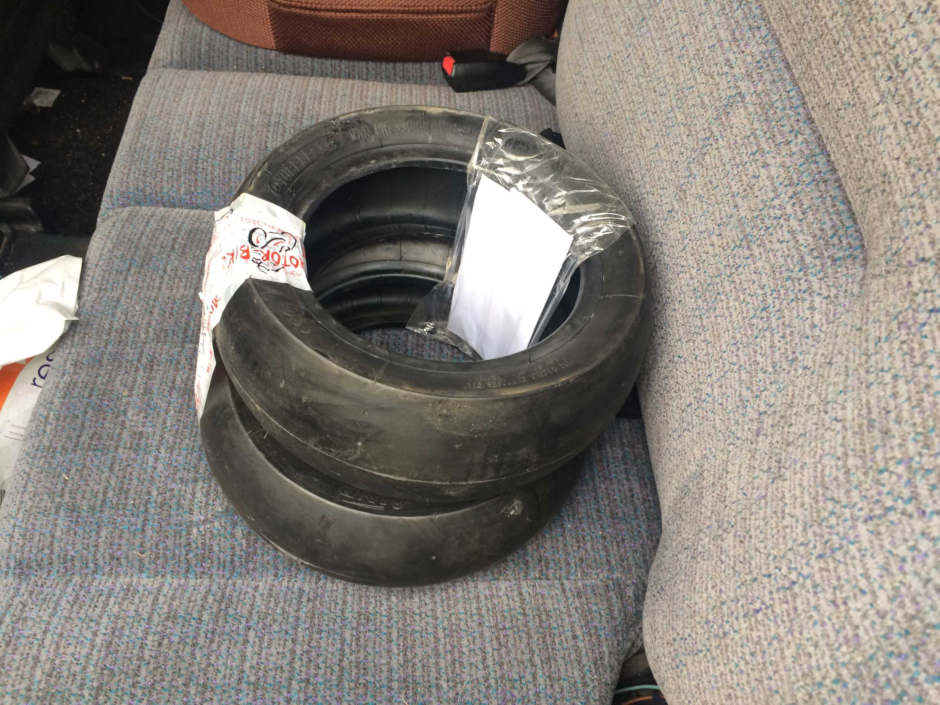

Взехме новите сликове.

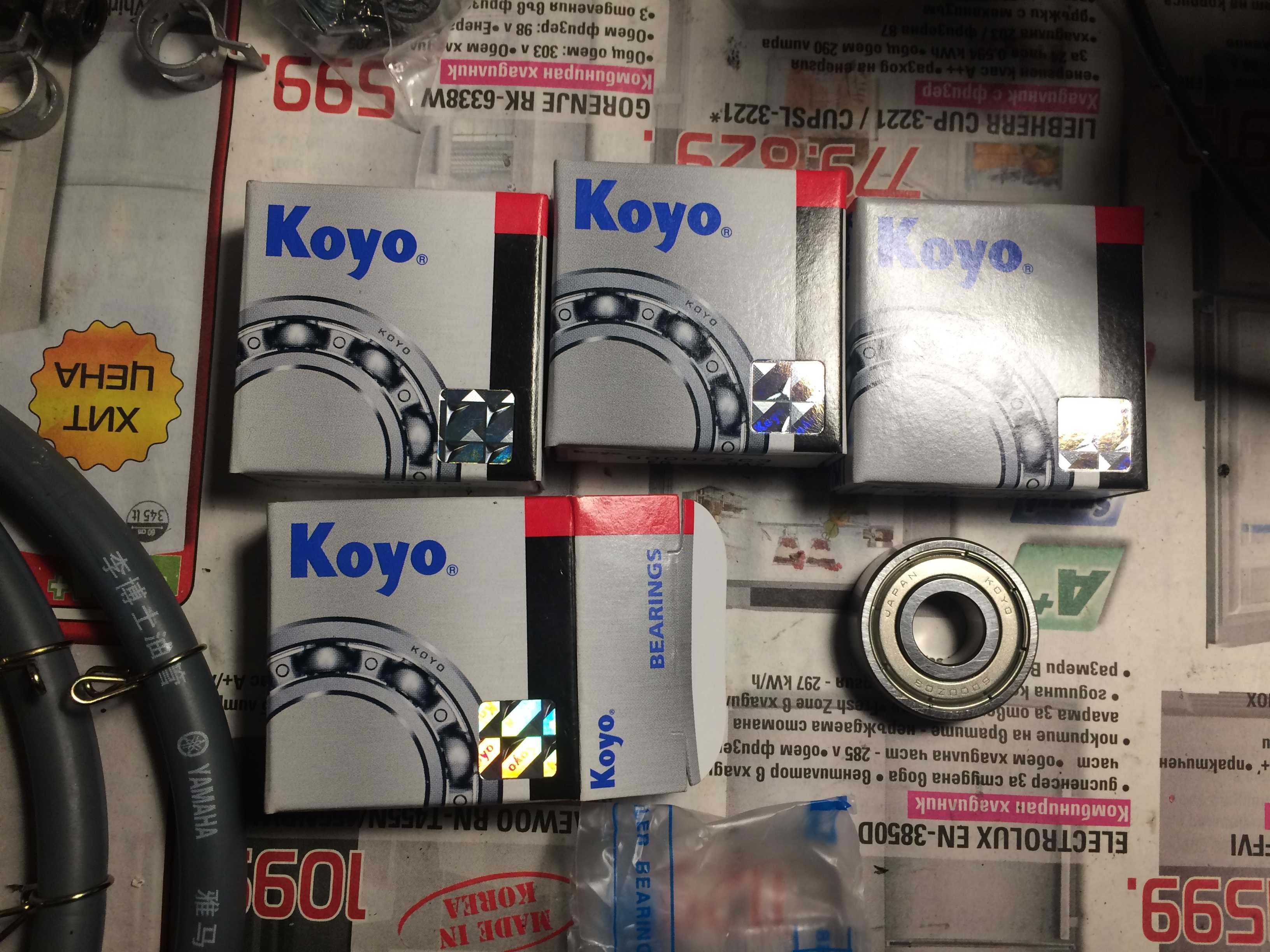

Дойде ред и на нови лагери за колелата:

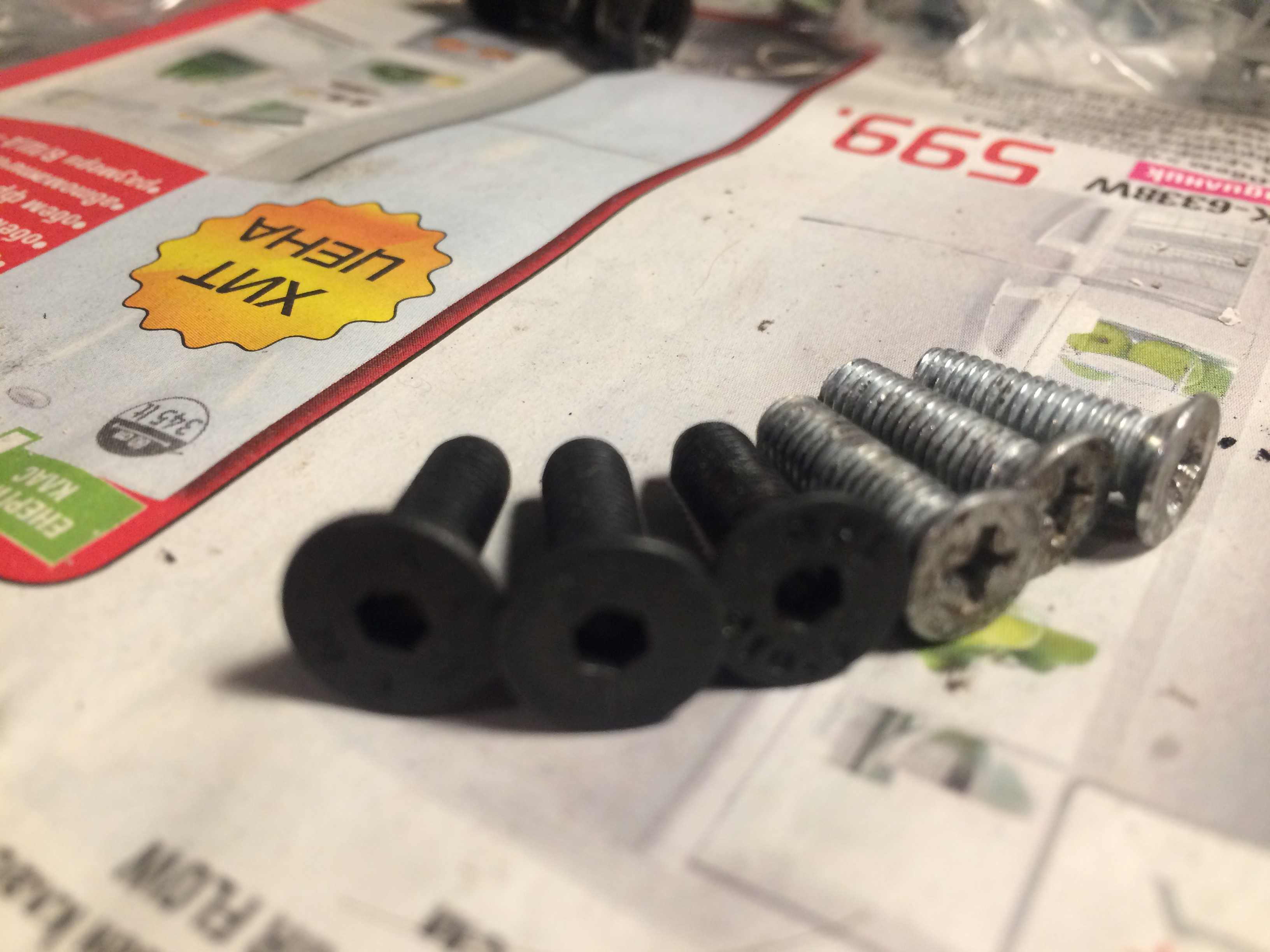

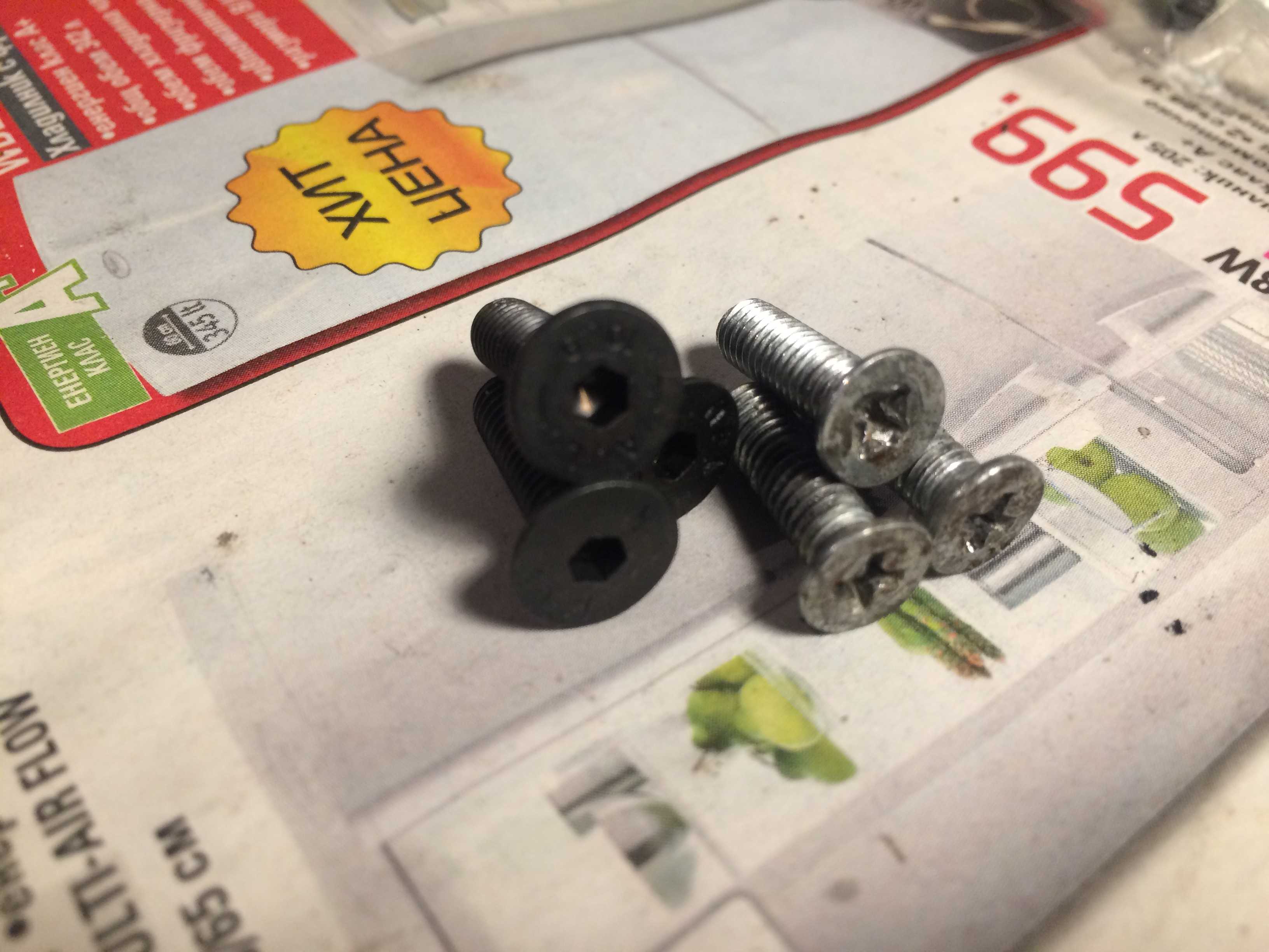

Както и на нови болтове за предния спирачен диск:
Не се вижда добре от снимките, но новите болтове за шестограм, а старите бяха за кръстата отвертка, едвам ги отвих:

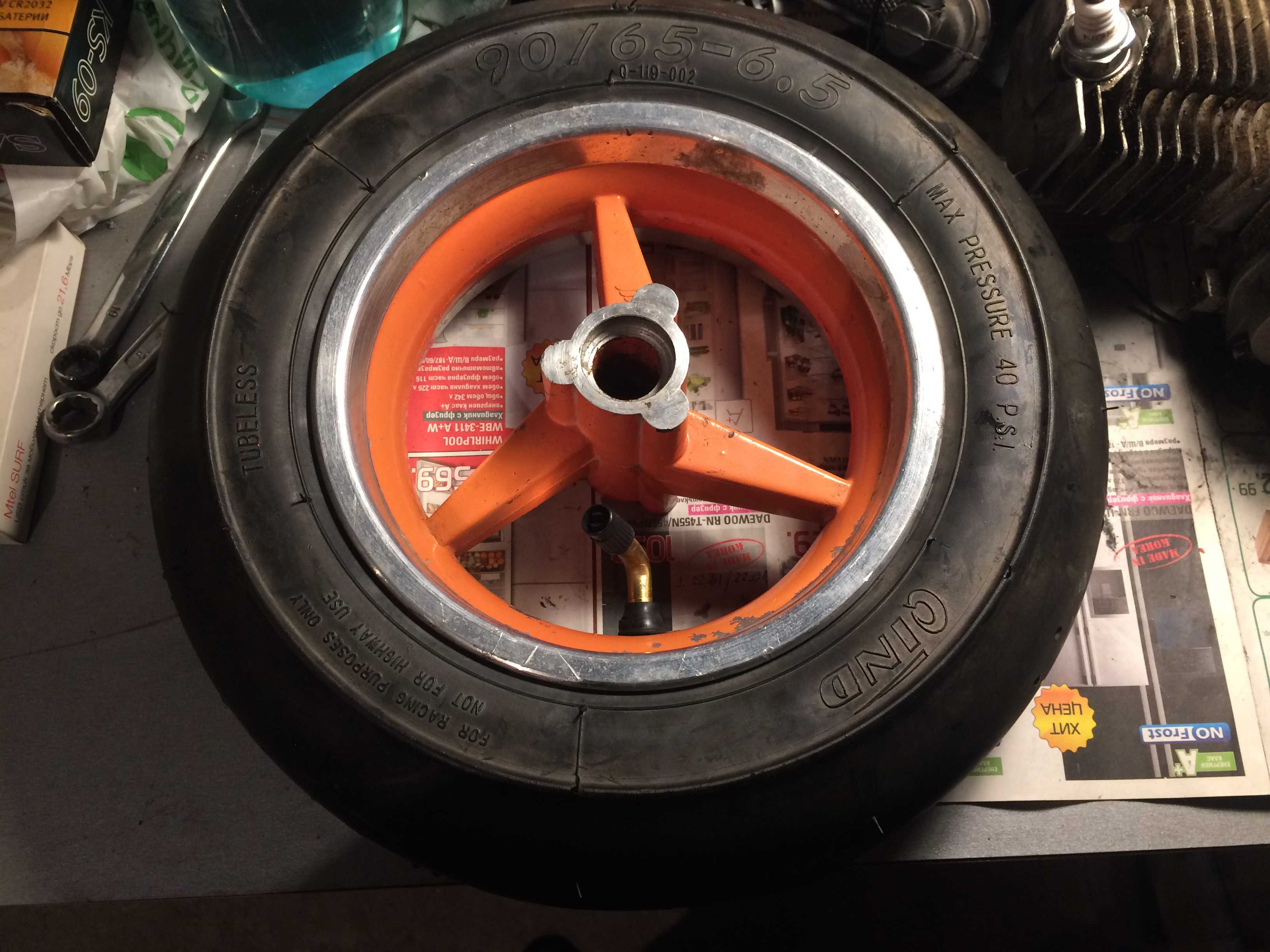

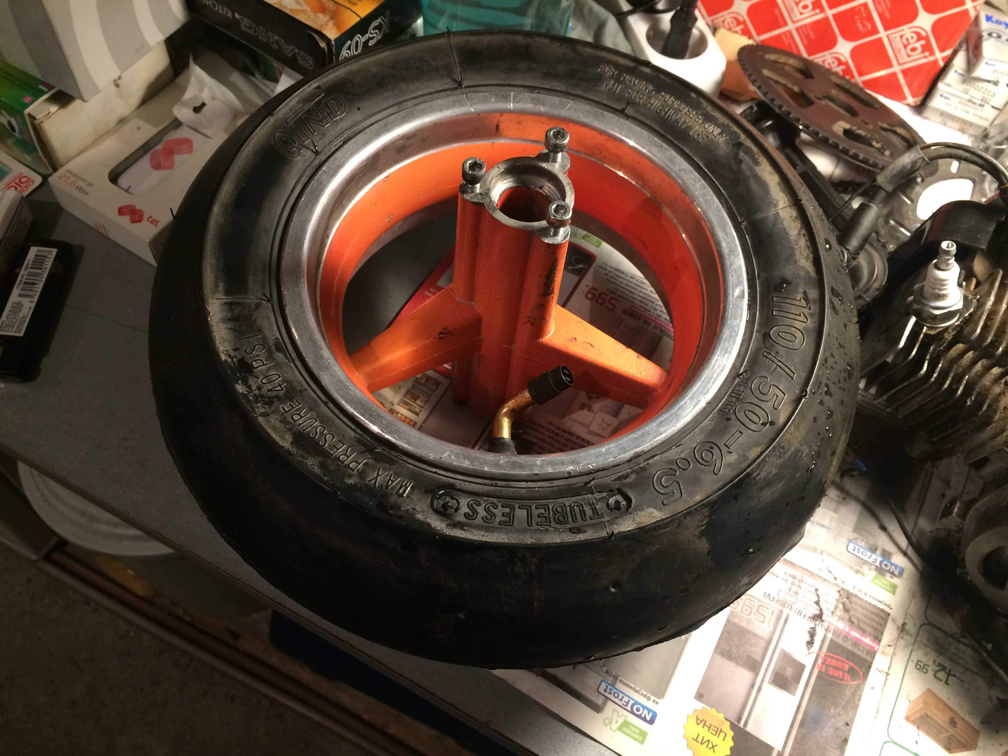

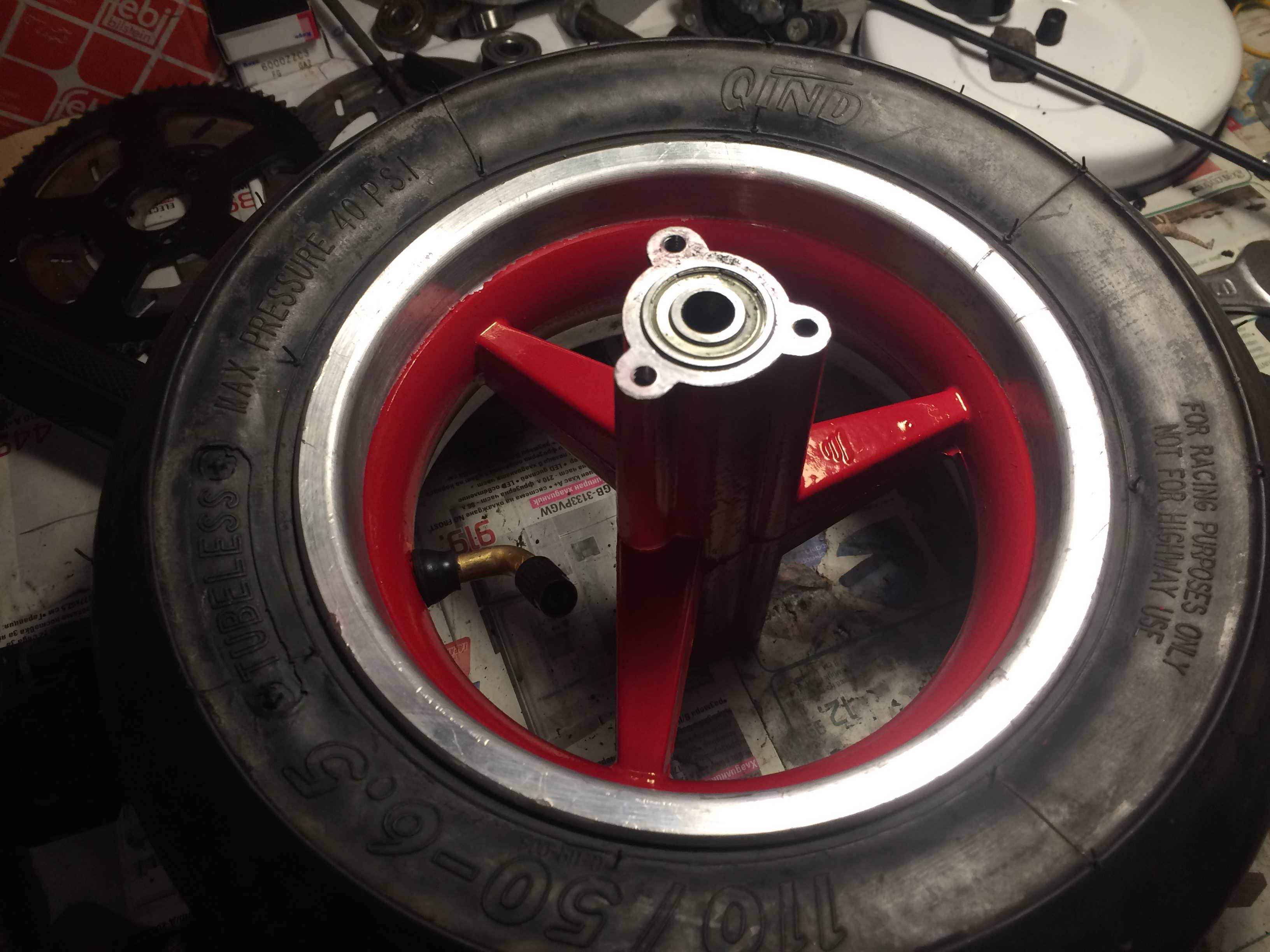

Нови гуми и нови винтили на джантите:

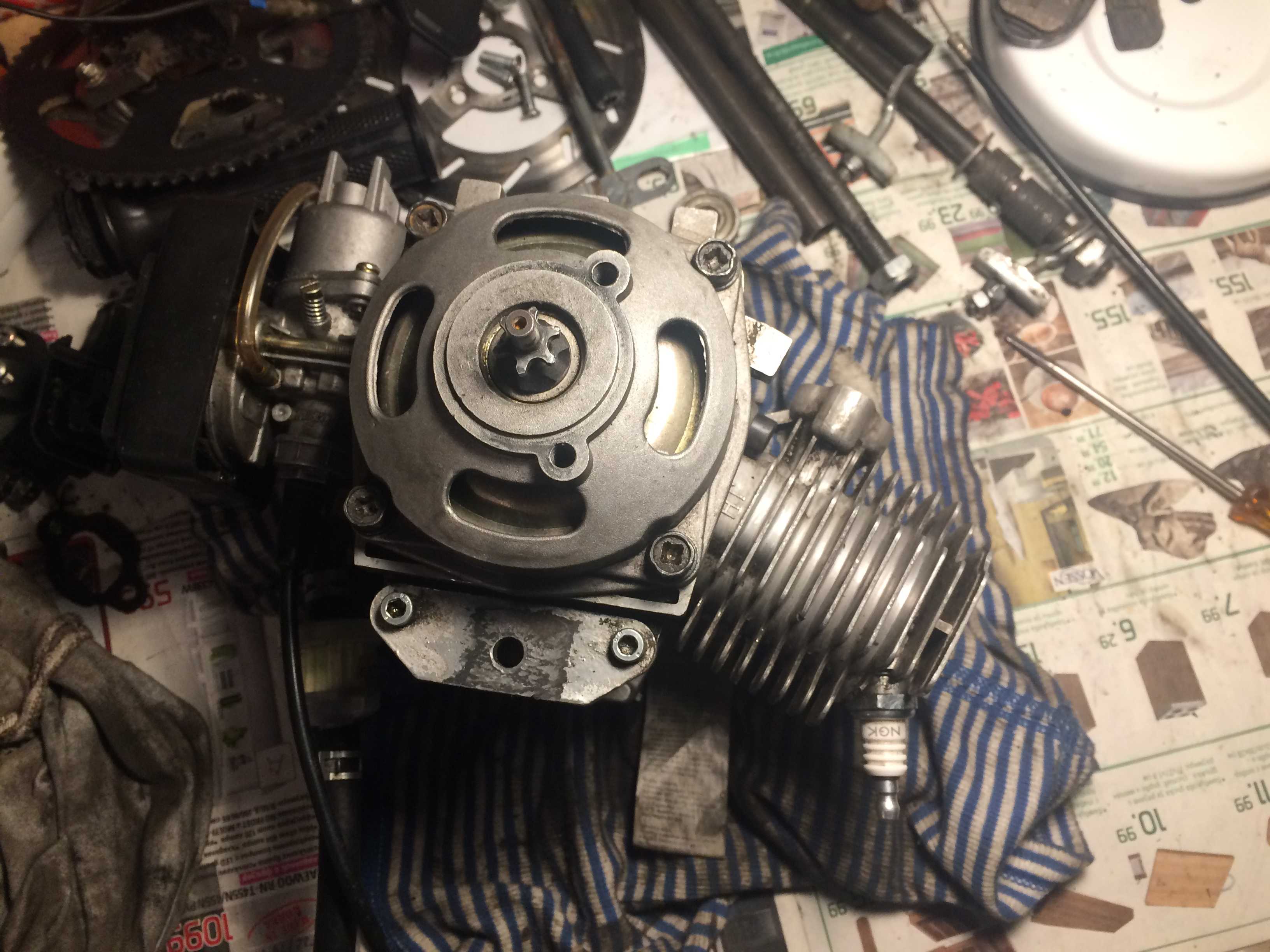

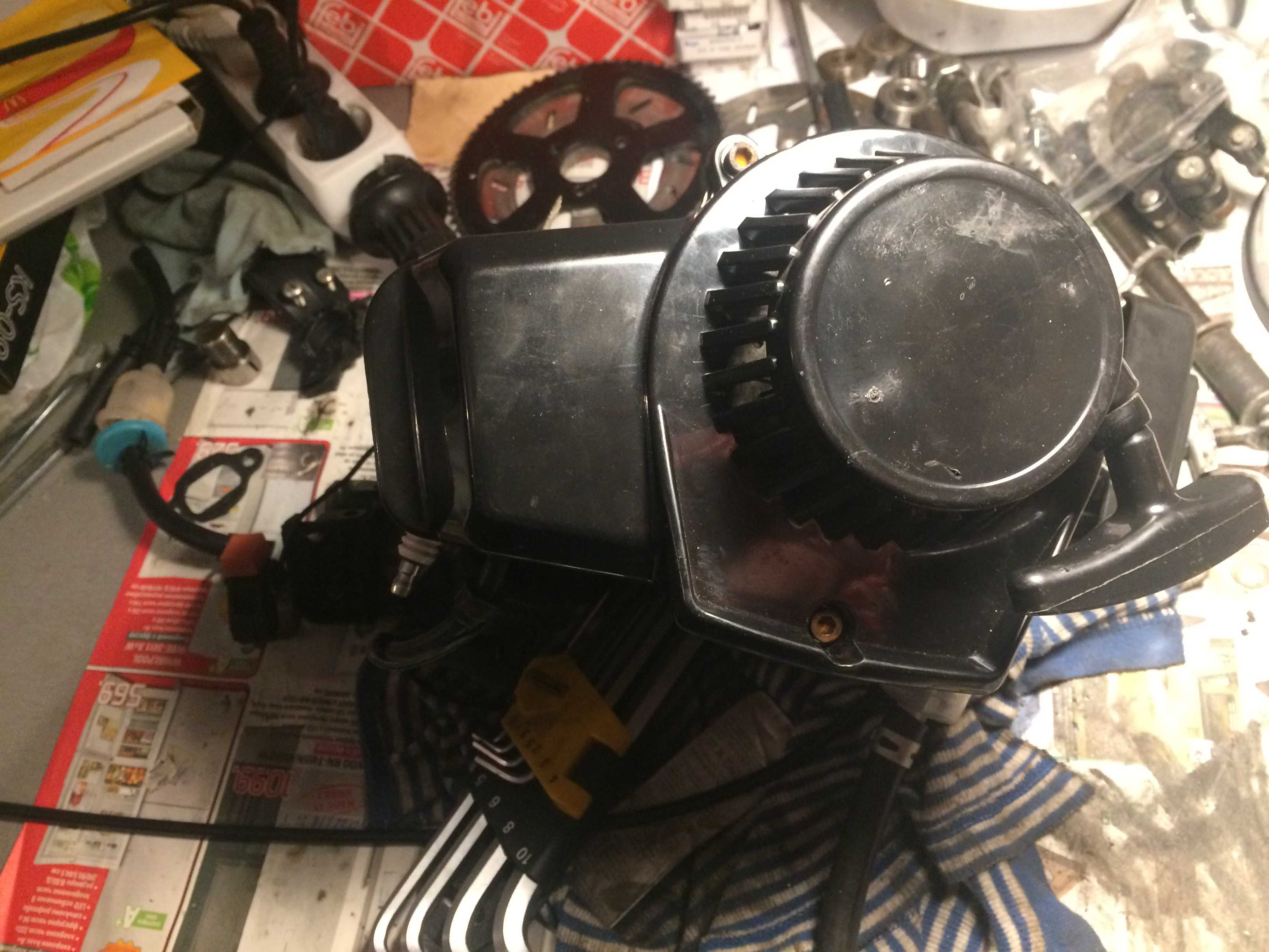

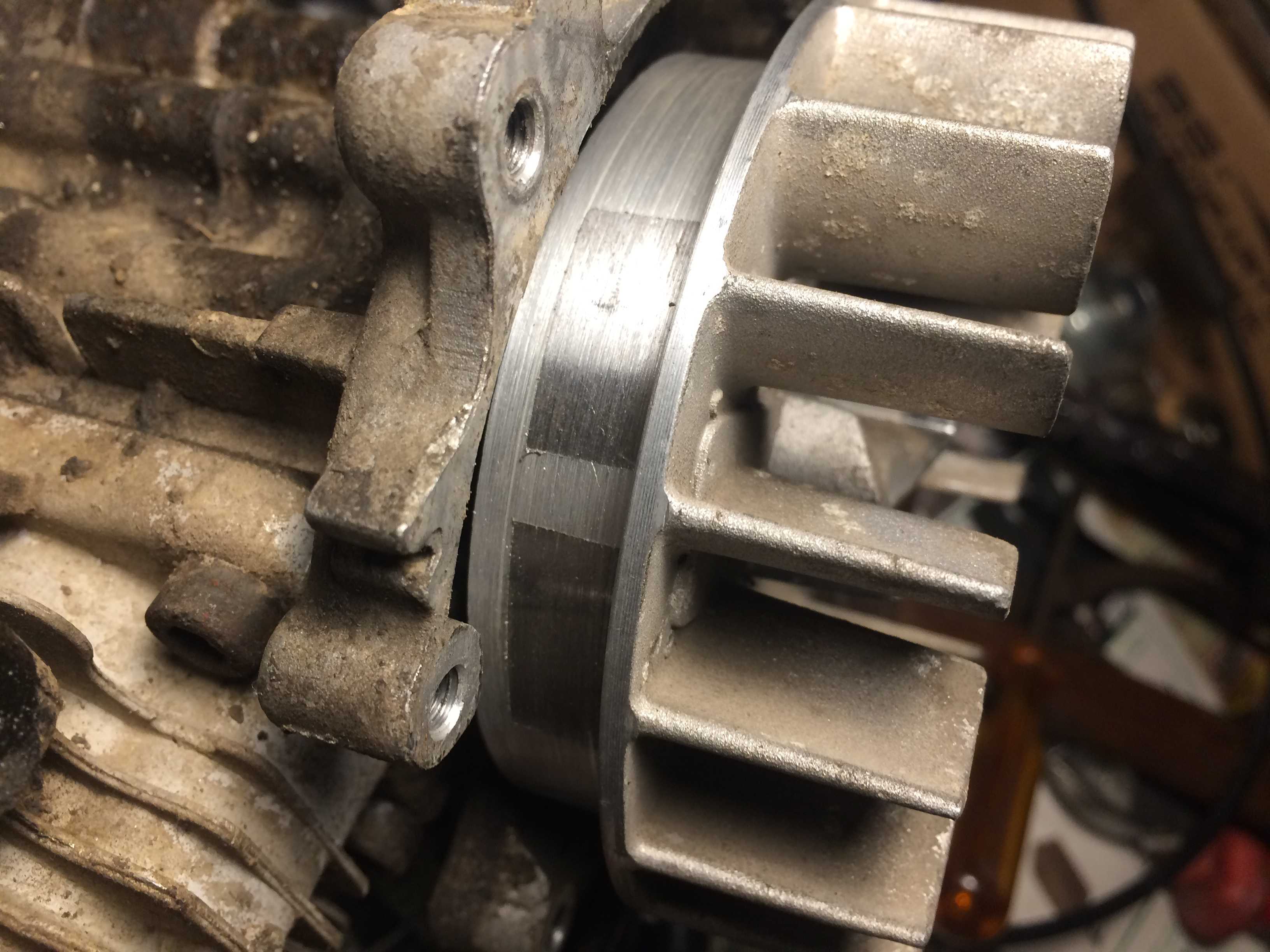

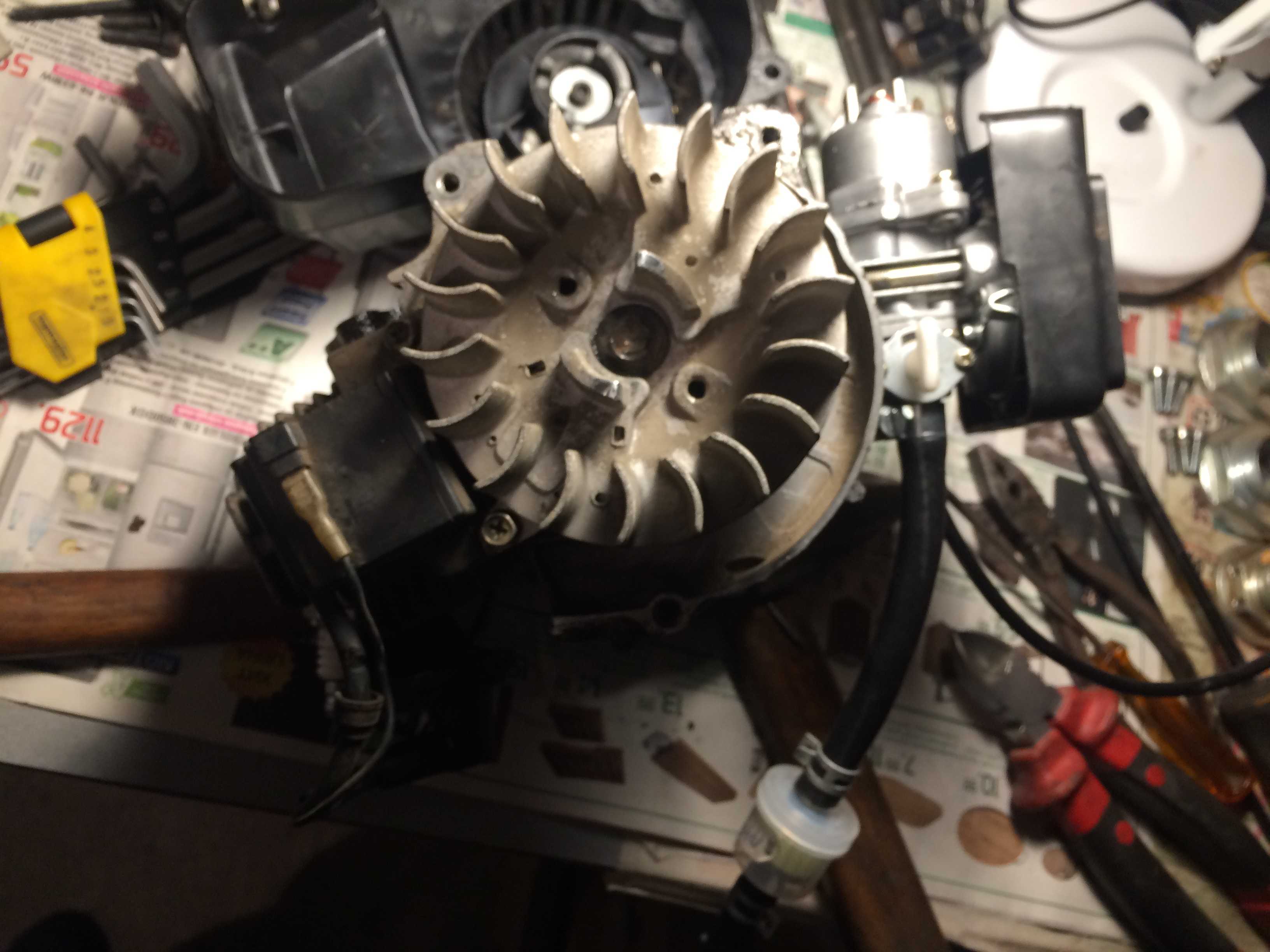

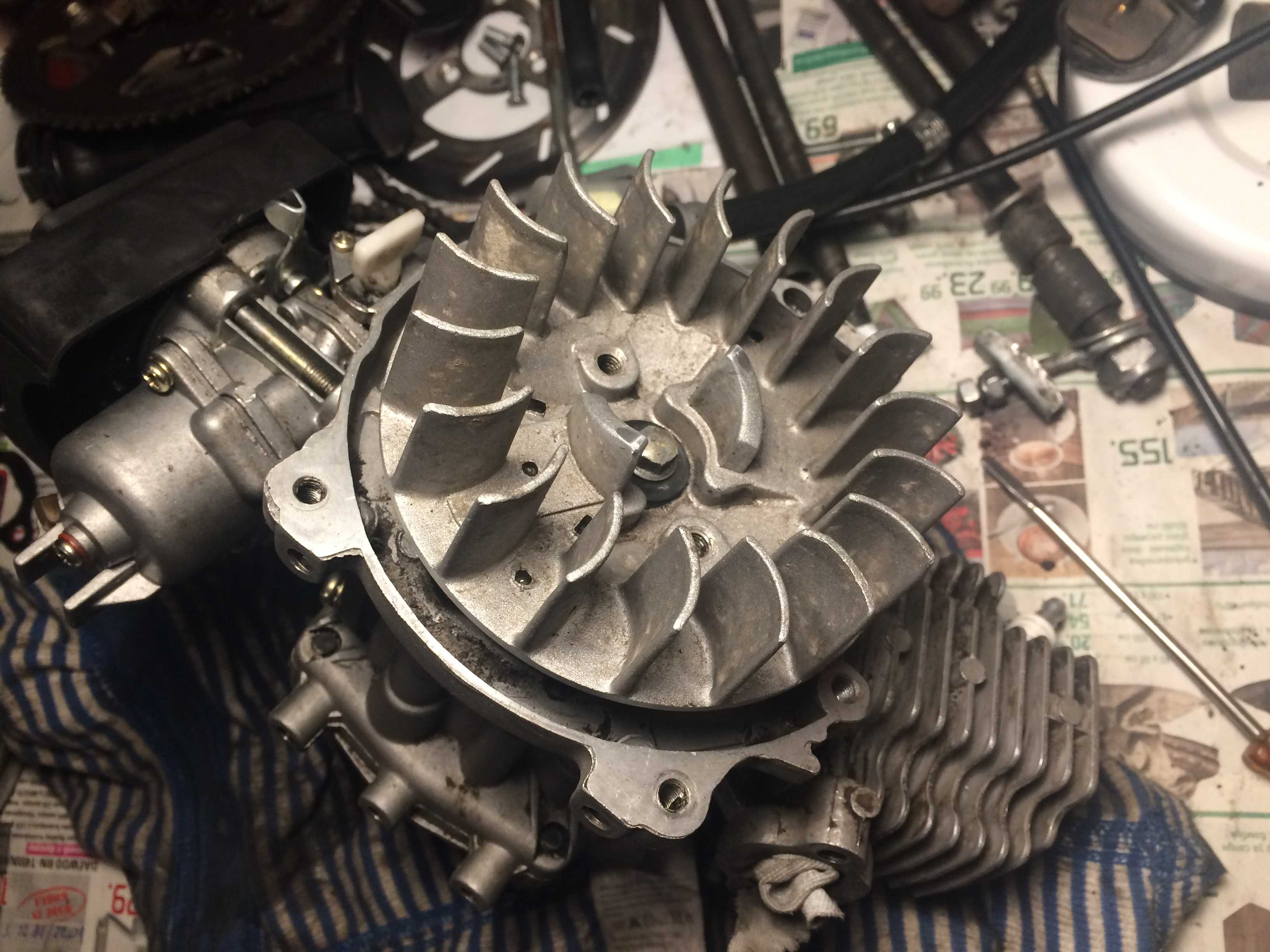

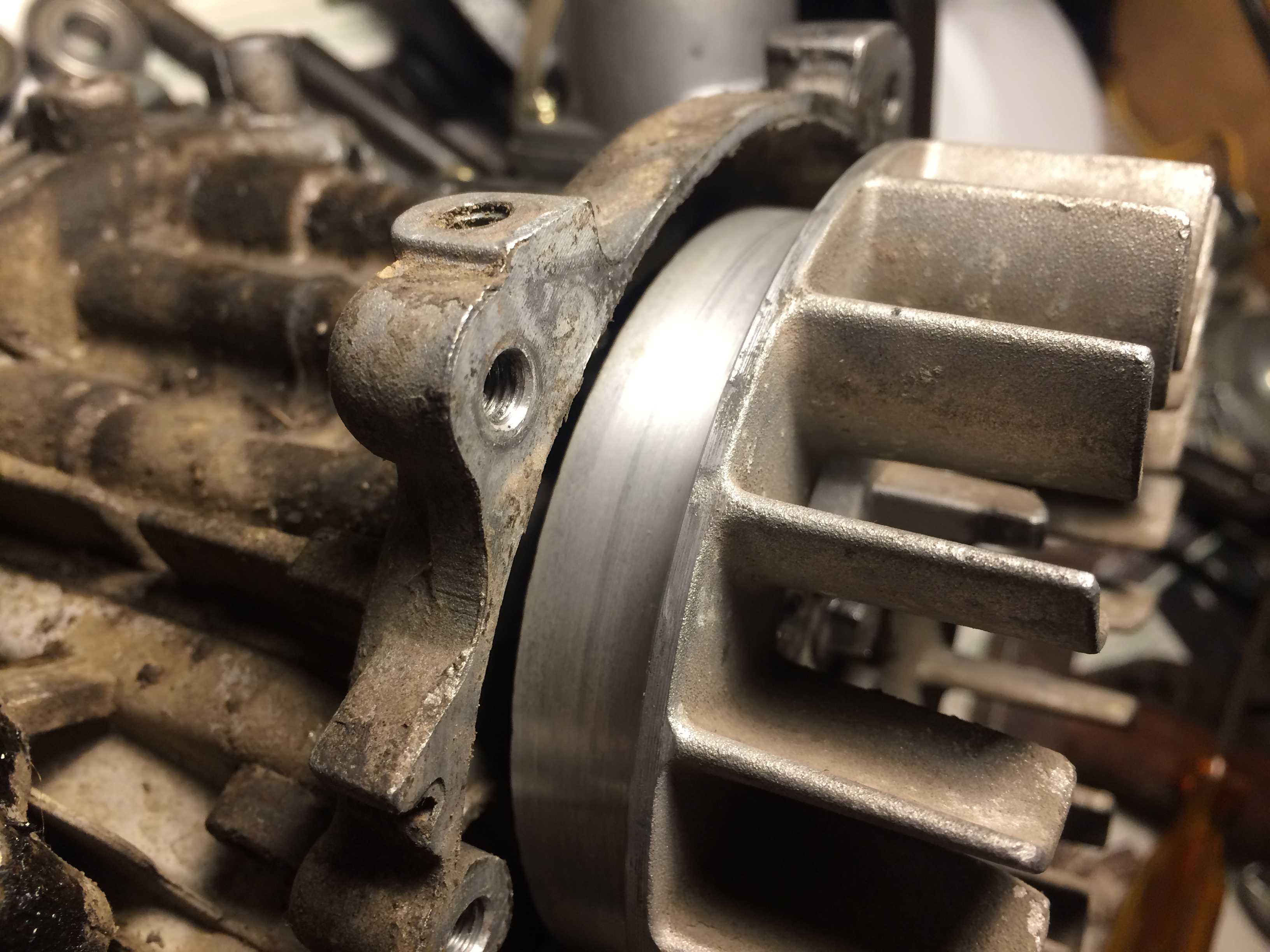

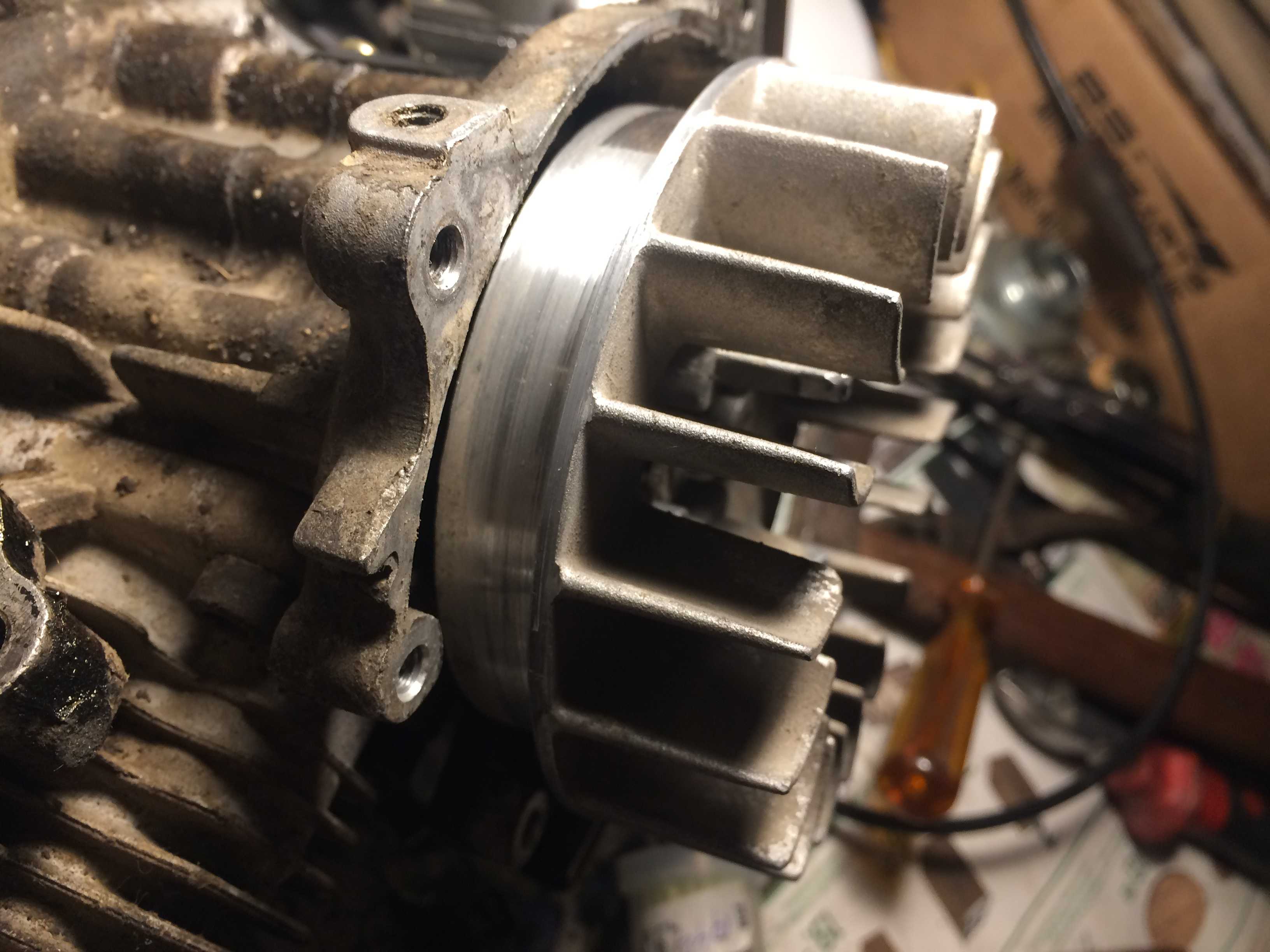

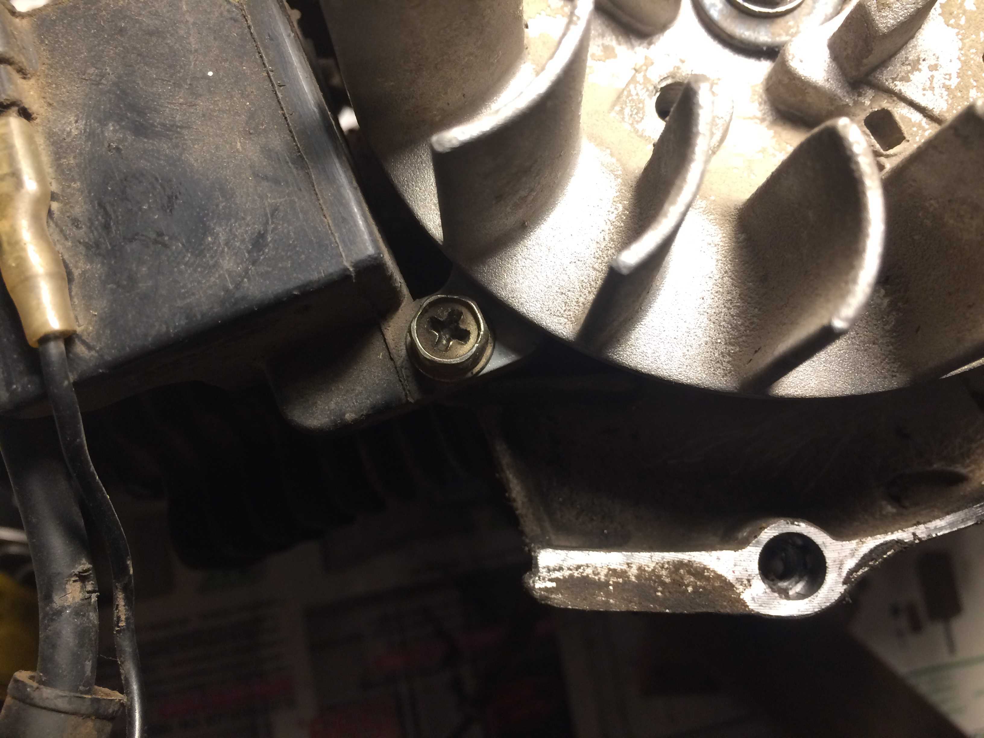

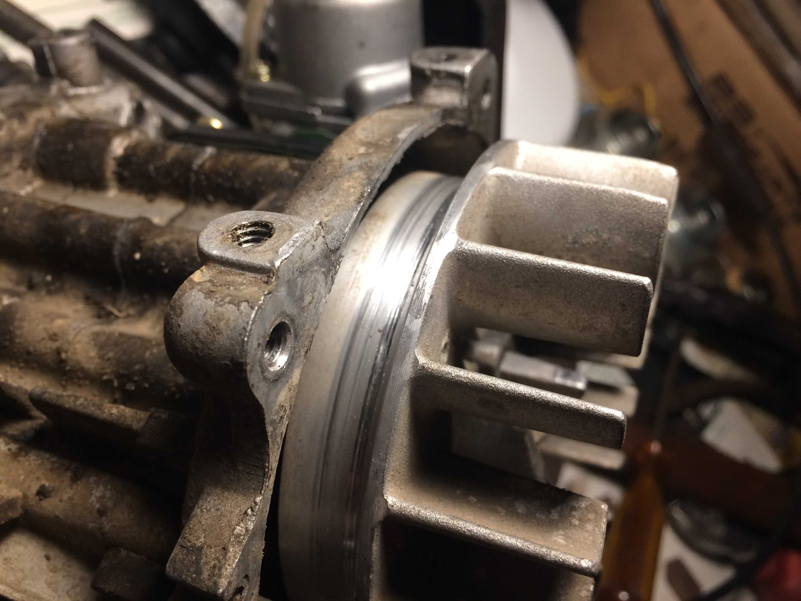

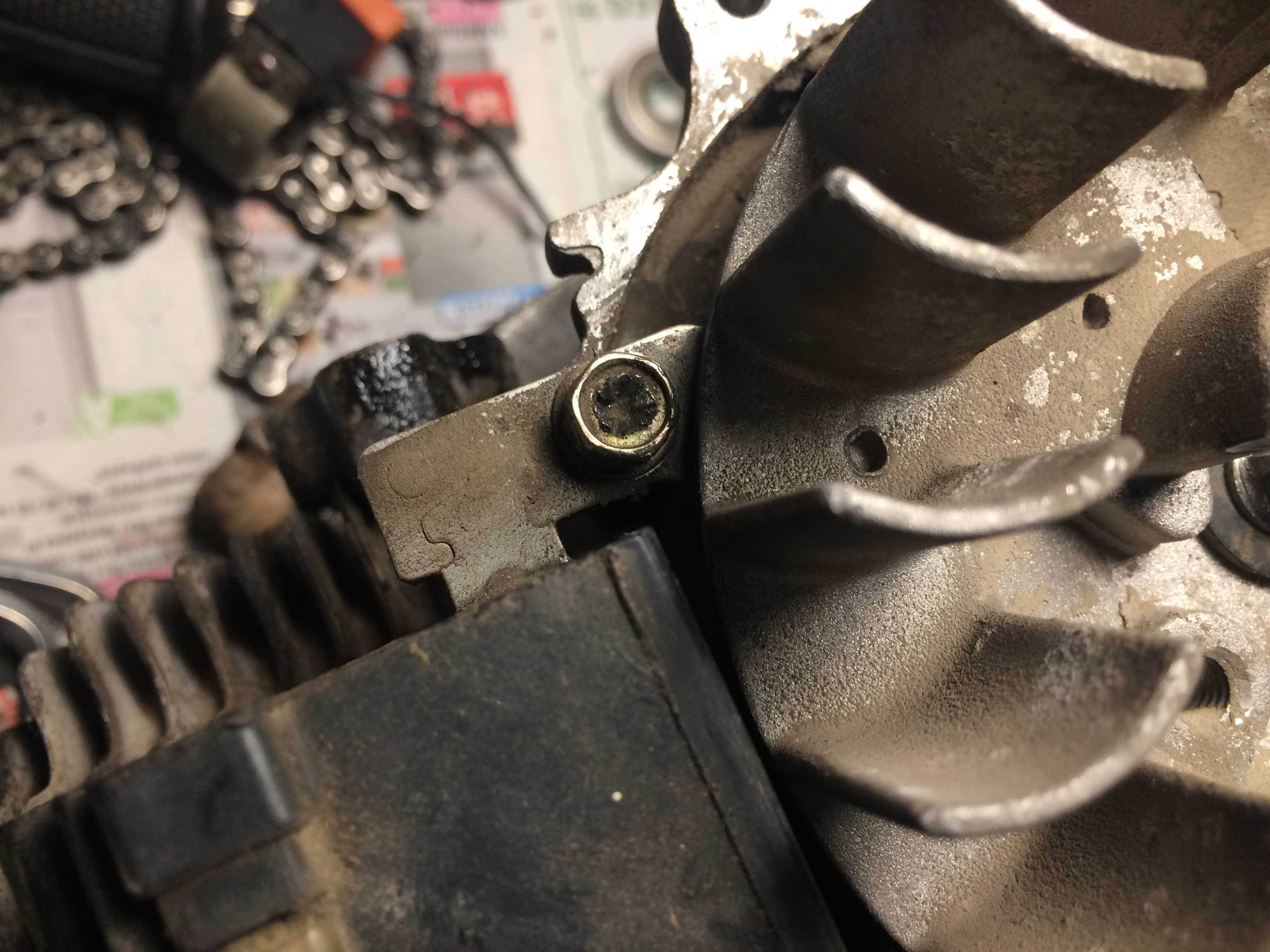

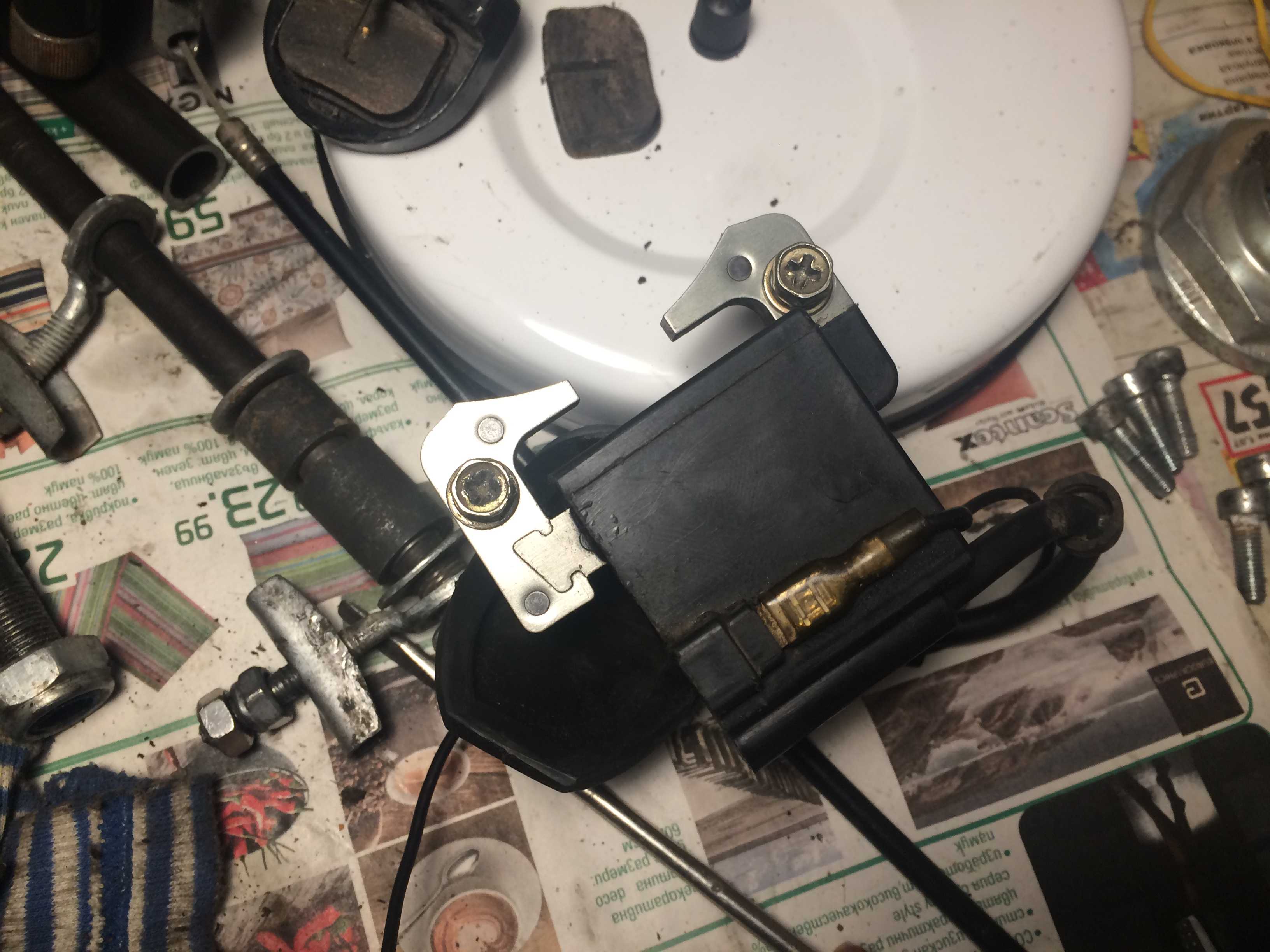

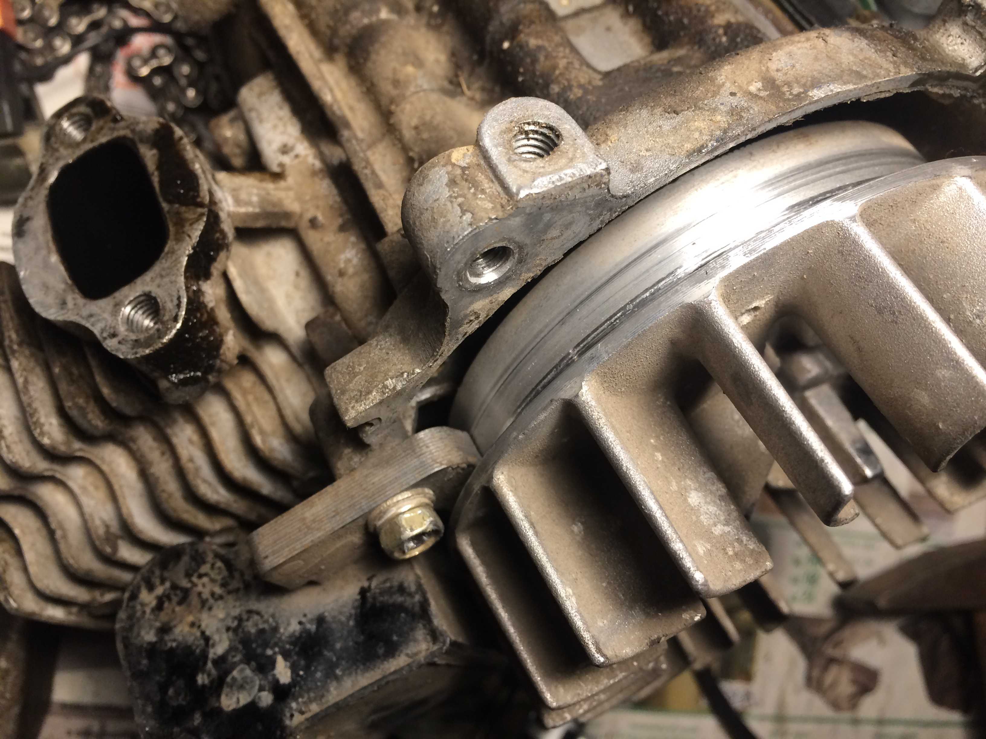

И стигаме до малко по-проблемни неща. Това е магнетът с охлаждащата перка.
Както се вижда, един от изводите на бубината трие яко в магнета. То се усети и на ръка. Сега не знам дали това си е китайски производствен дефект или някой се е опитавал да прави нещо, но след като пре-позиционирах бубината към магнета, триене нямаше. Отделно показвам и позицията на неправилното позициониране на бубината към магнета.
Болтовете също бяха насрани, което мо води до заключението за мангалска намеса.
Тук се вижда контактът, който не би трябвало да го има:

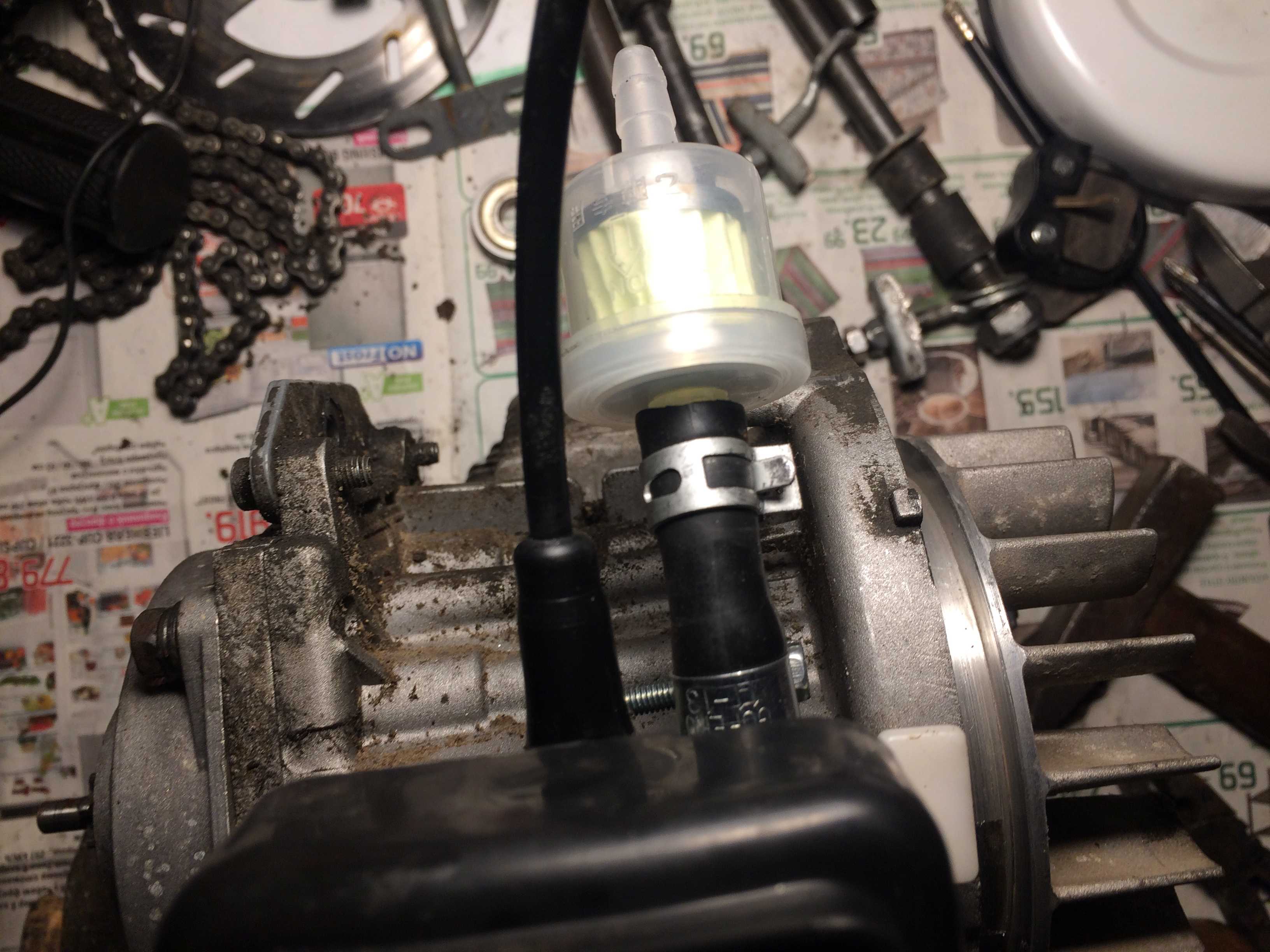

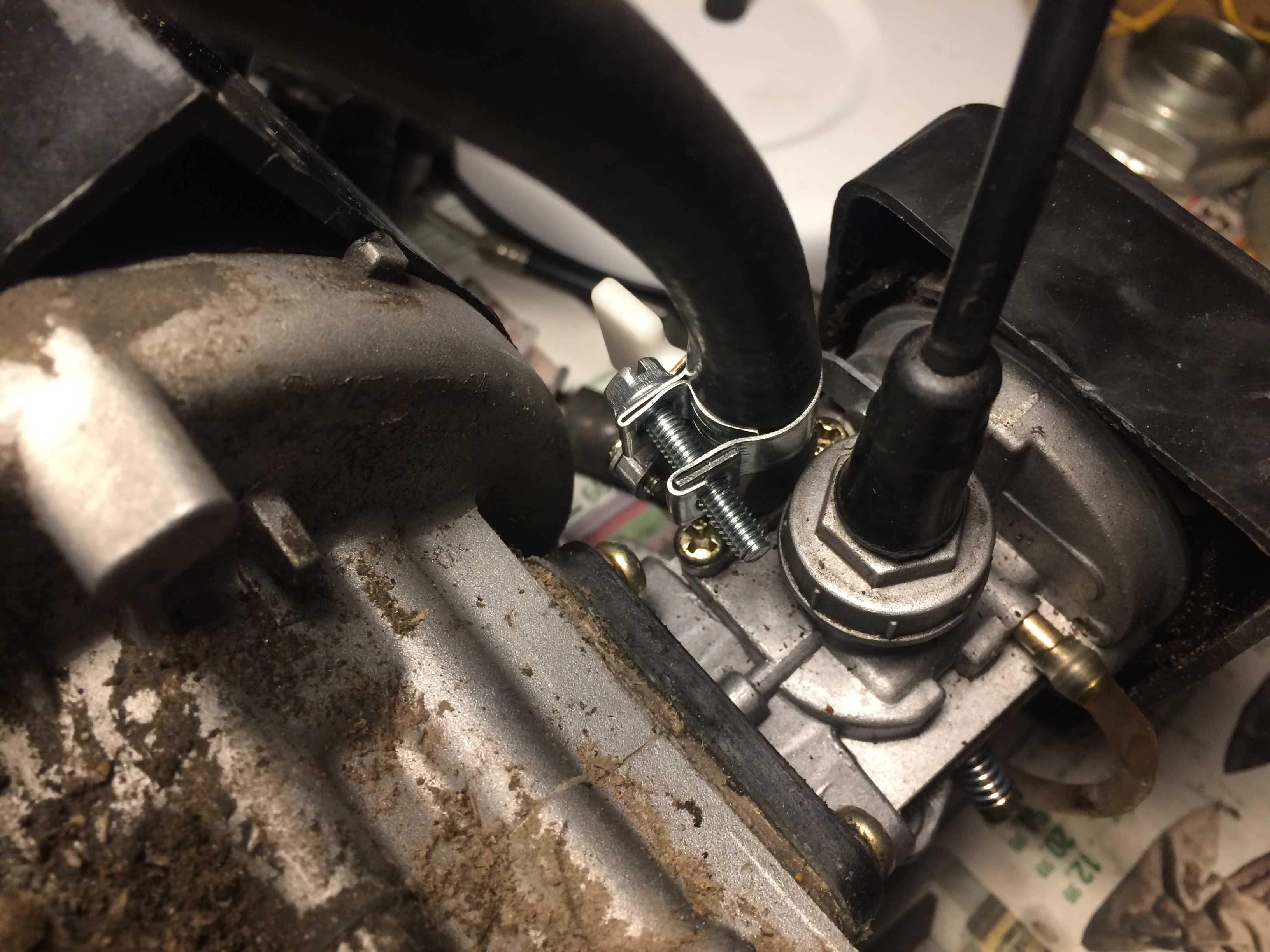

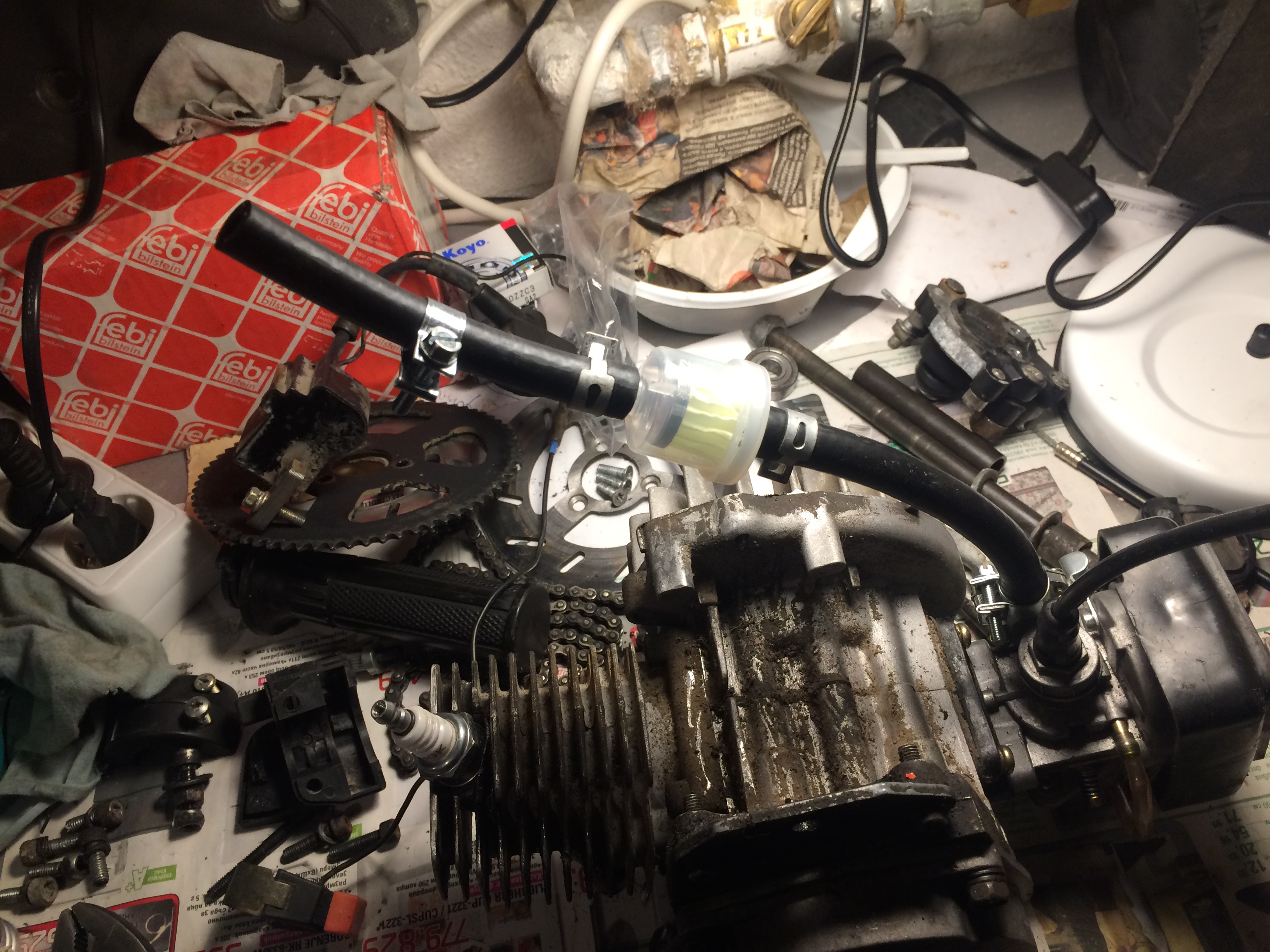

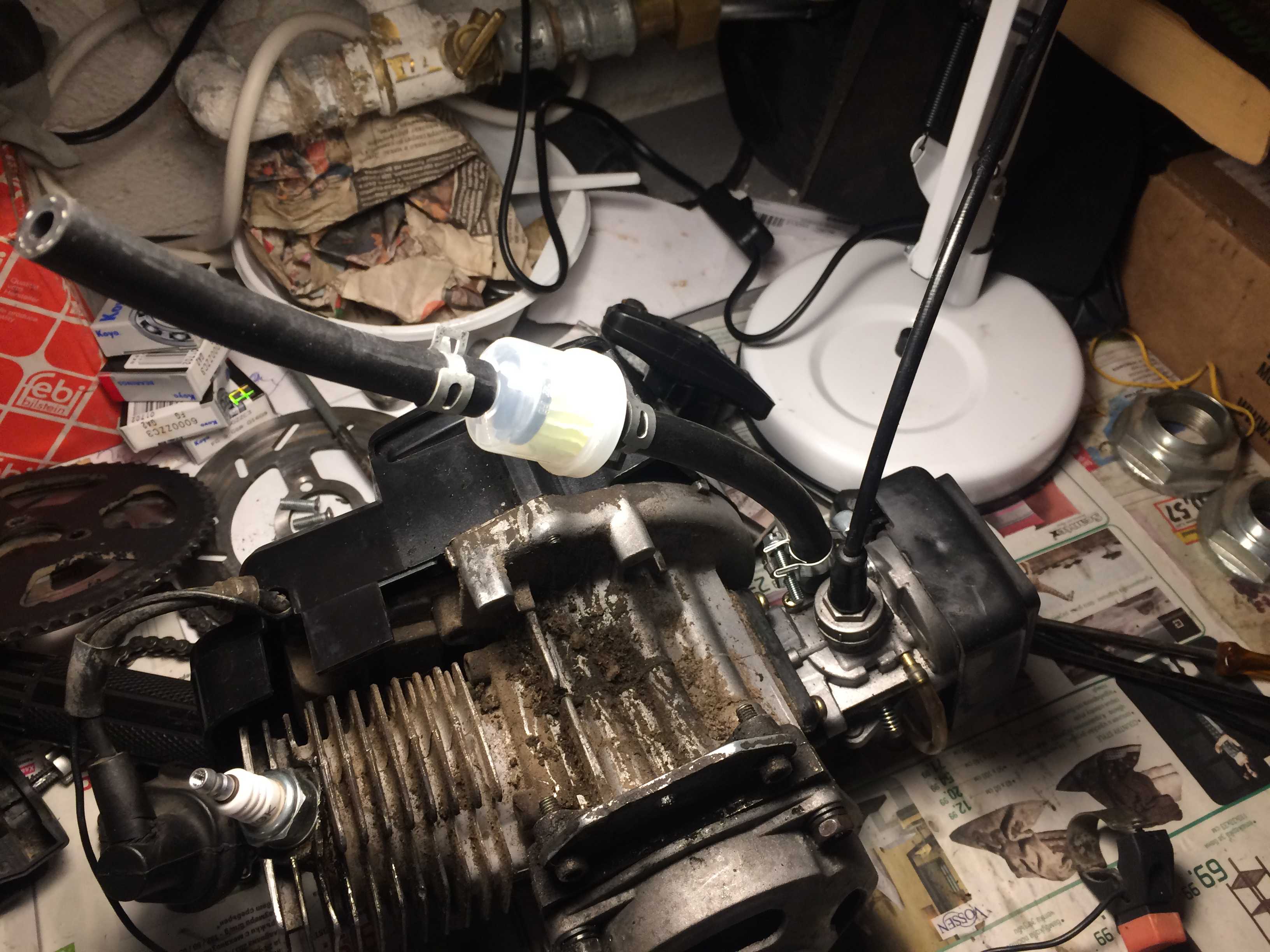

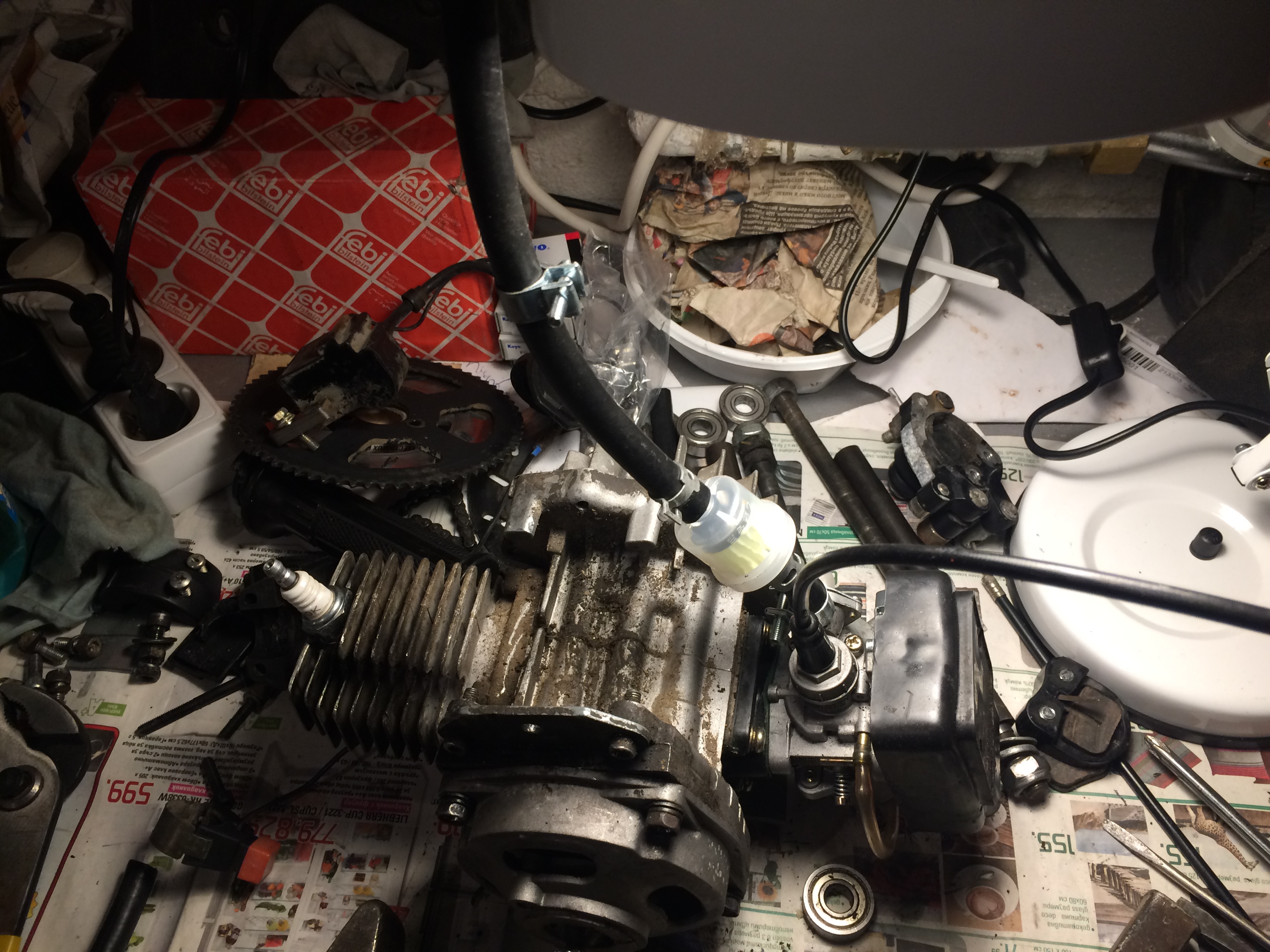

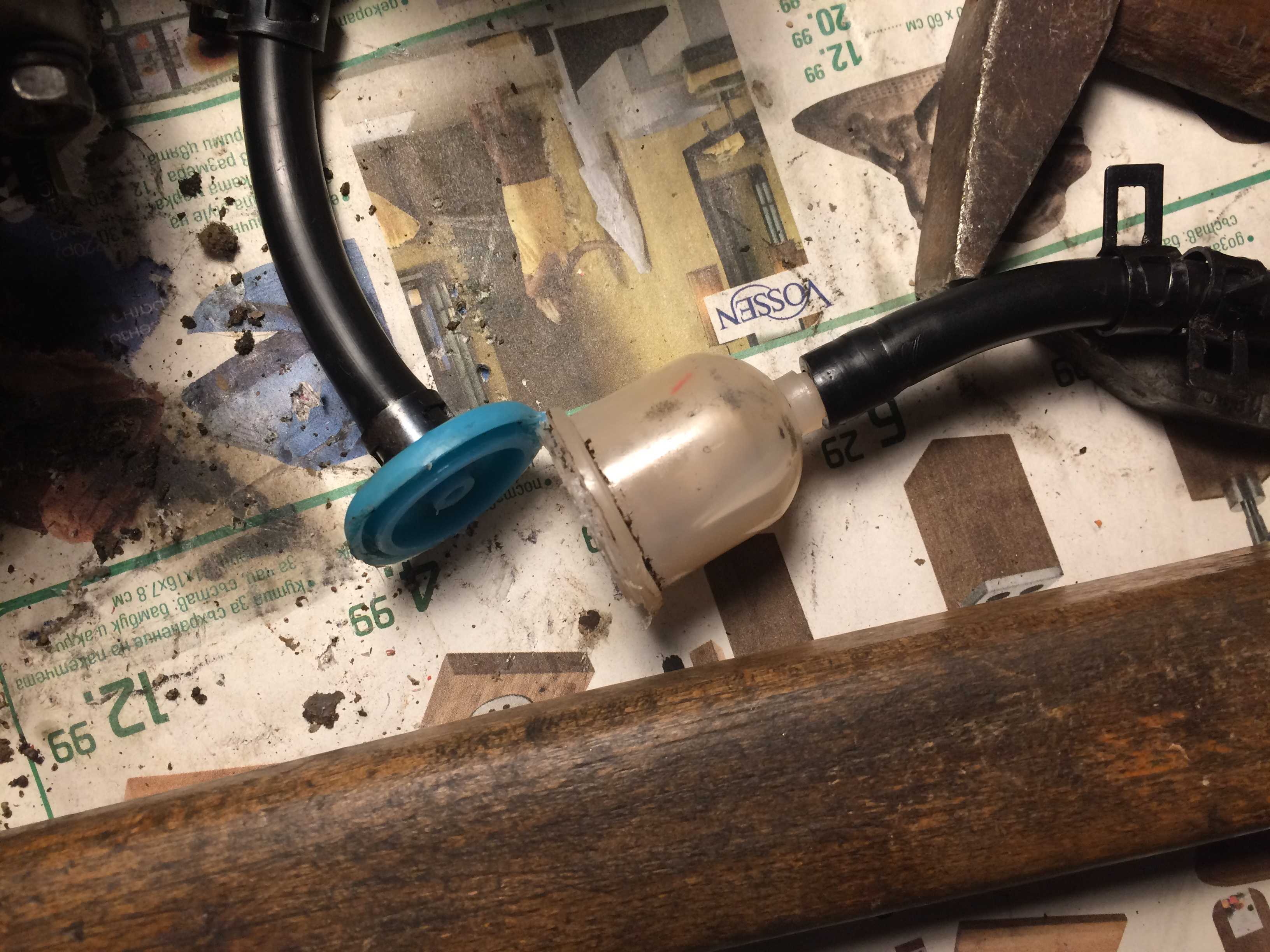

Новата горивна линия от резервоара към карбуратора:

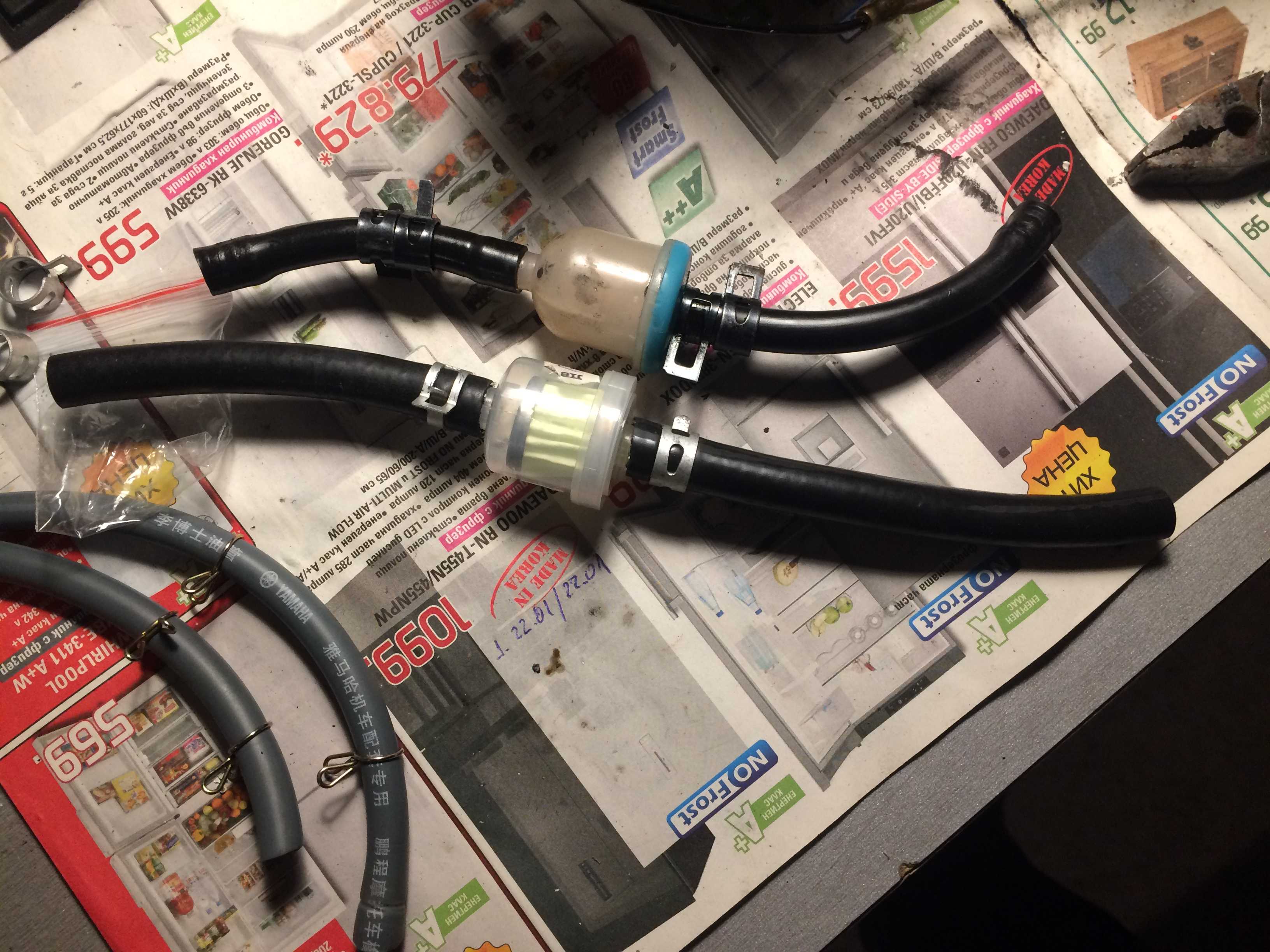

Но нещо не ме зарадва, че горивния филтър е много близо до цилиндъра и затова реших да я променя:

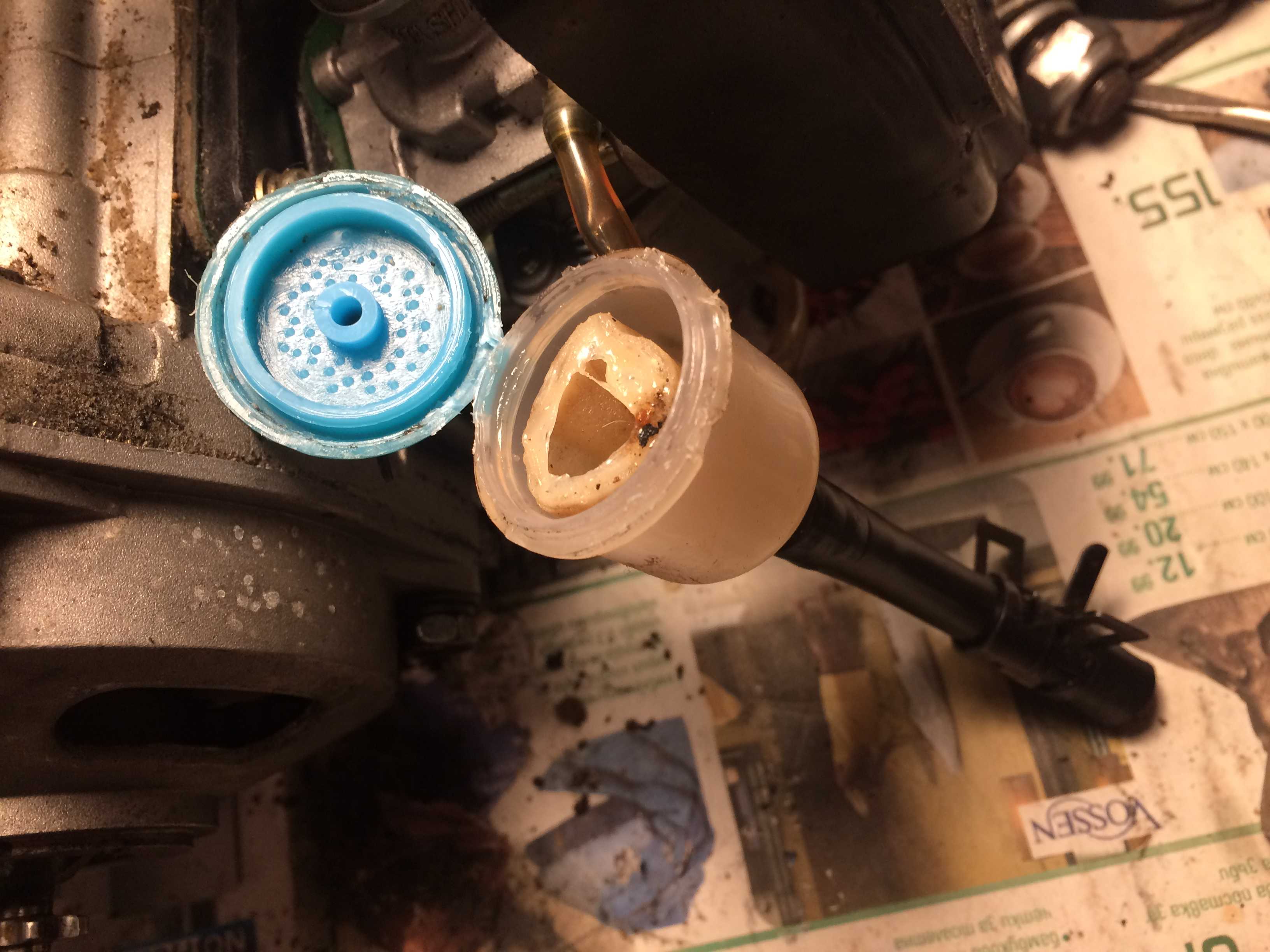

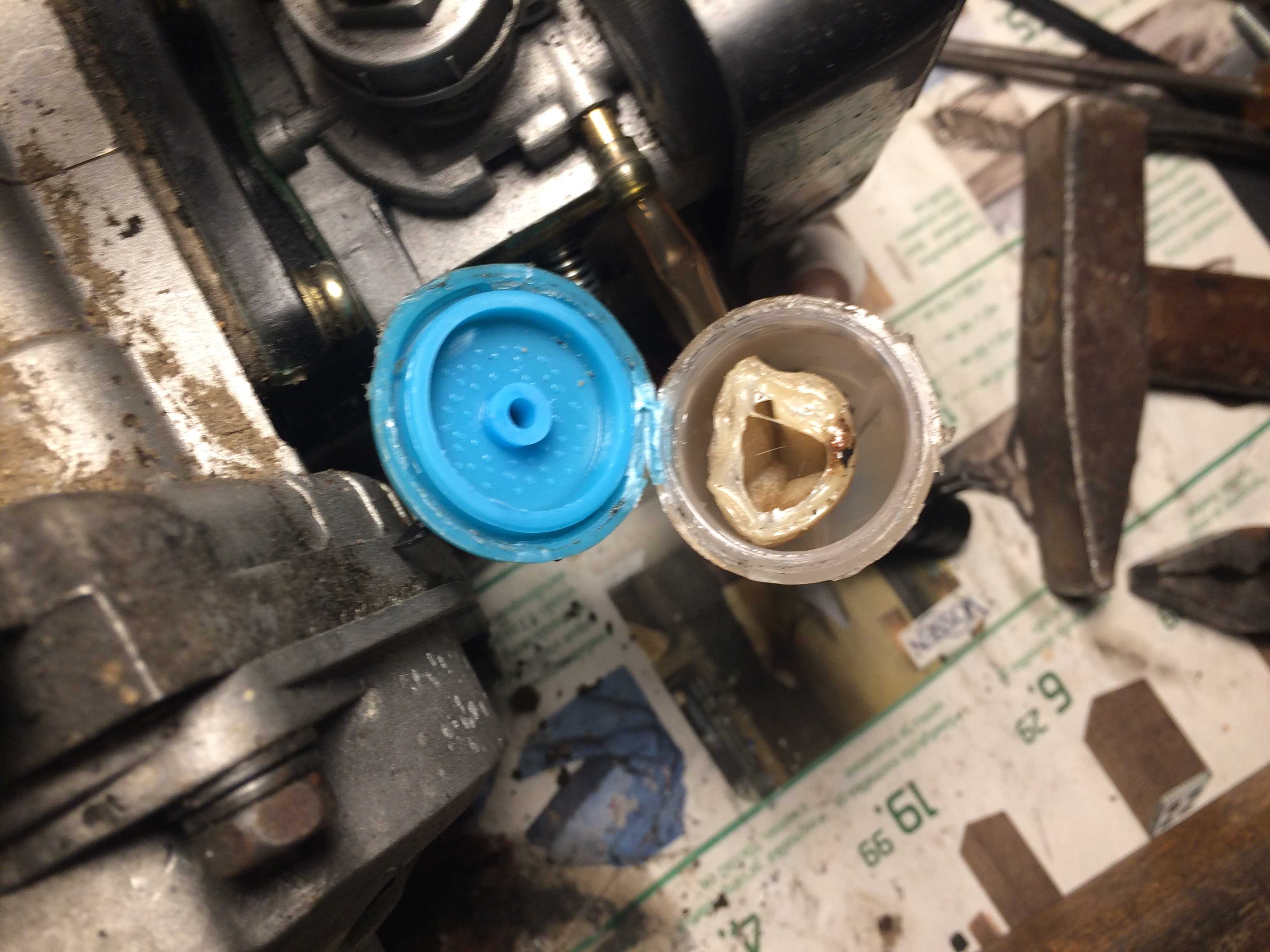

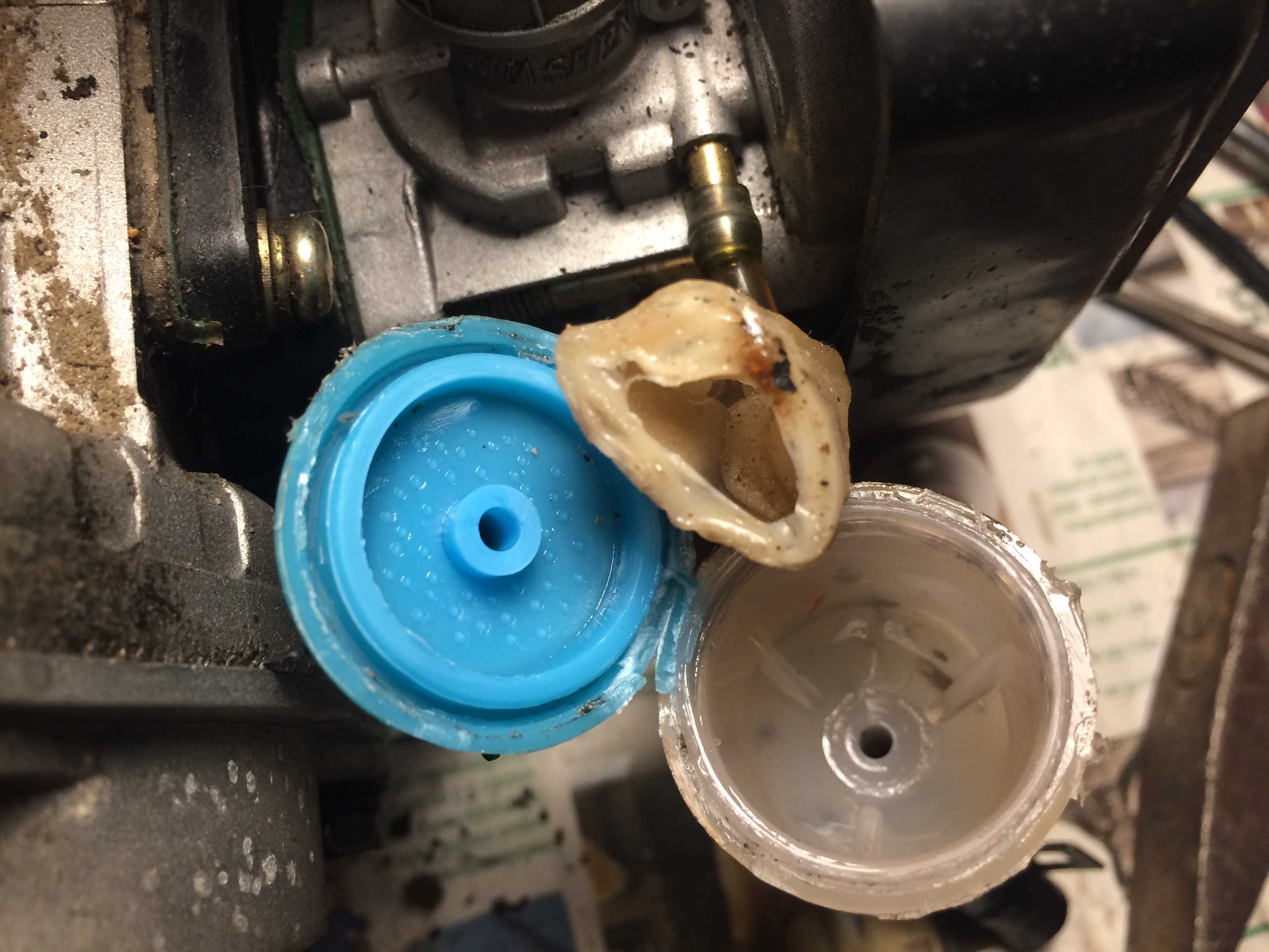

Реших да видя какво се случва в стария горивен филтър:

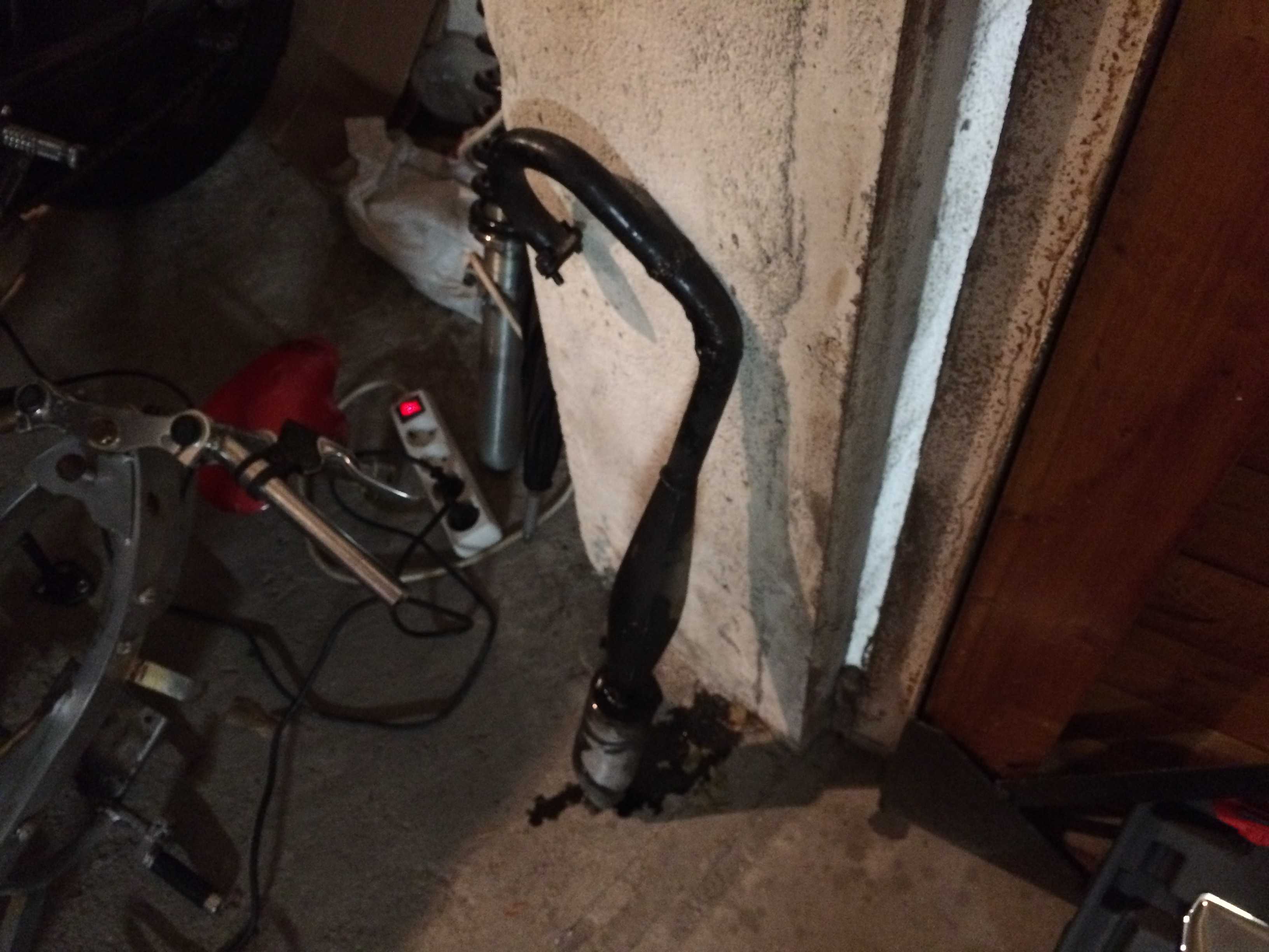

И накрая - ауспуха. Под всякаква критика е, чудя се дали да се опитам да го върна към живот или да купувам нов. След като го изчистя ще решавам.

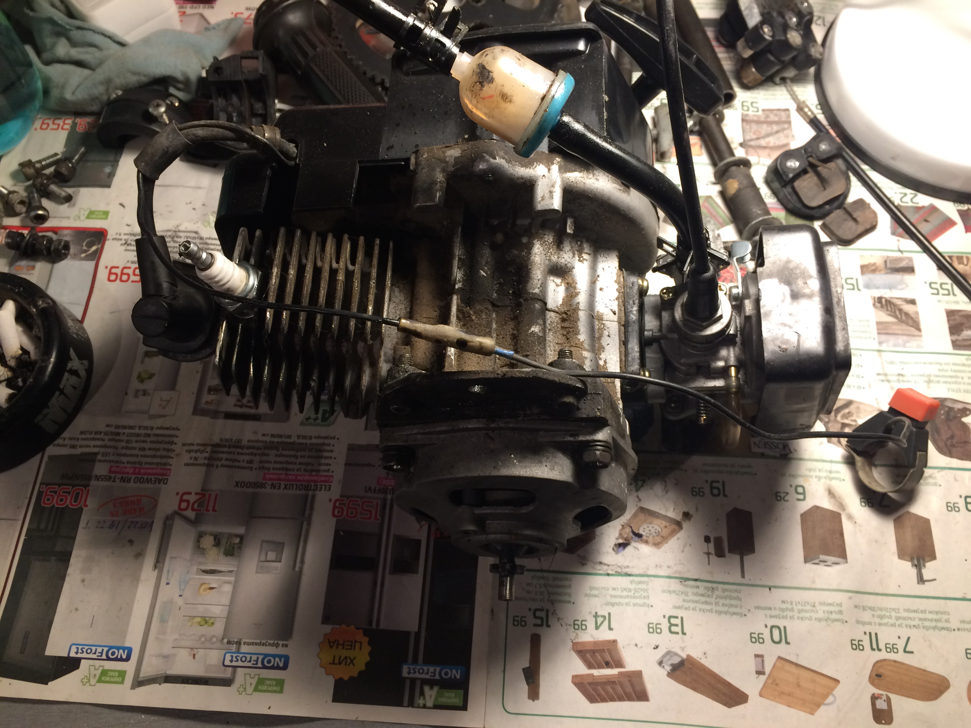

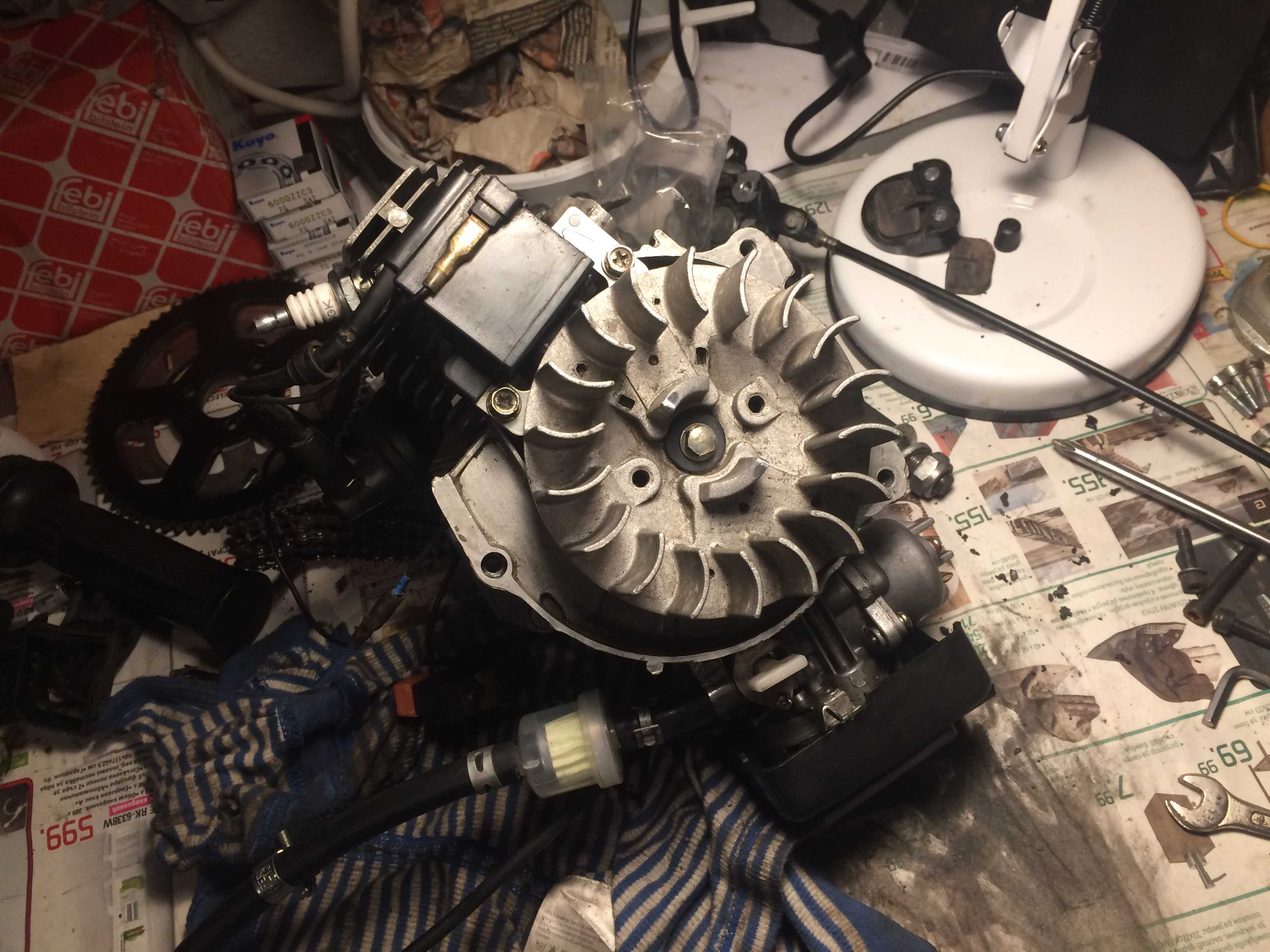

На снимките не личи добре, но двигателя е почистен максимално:

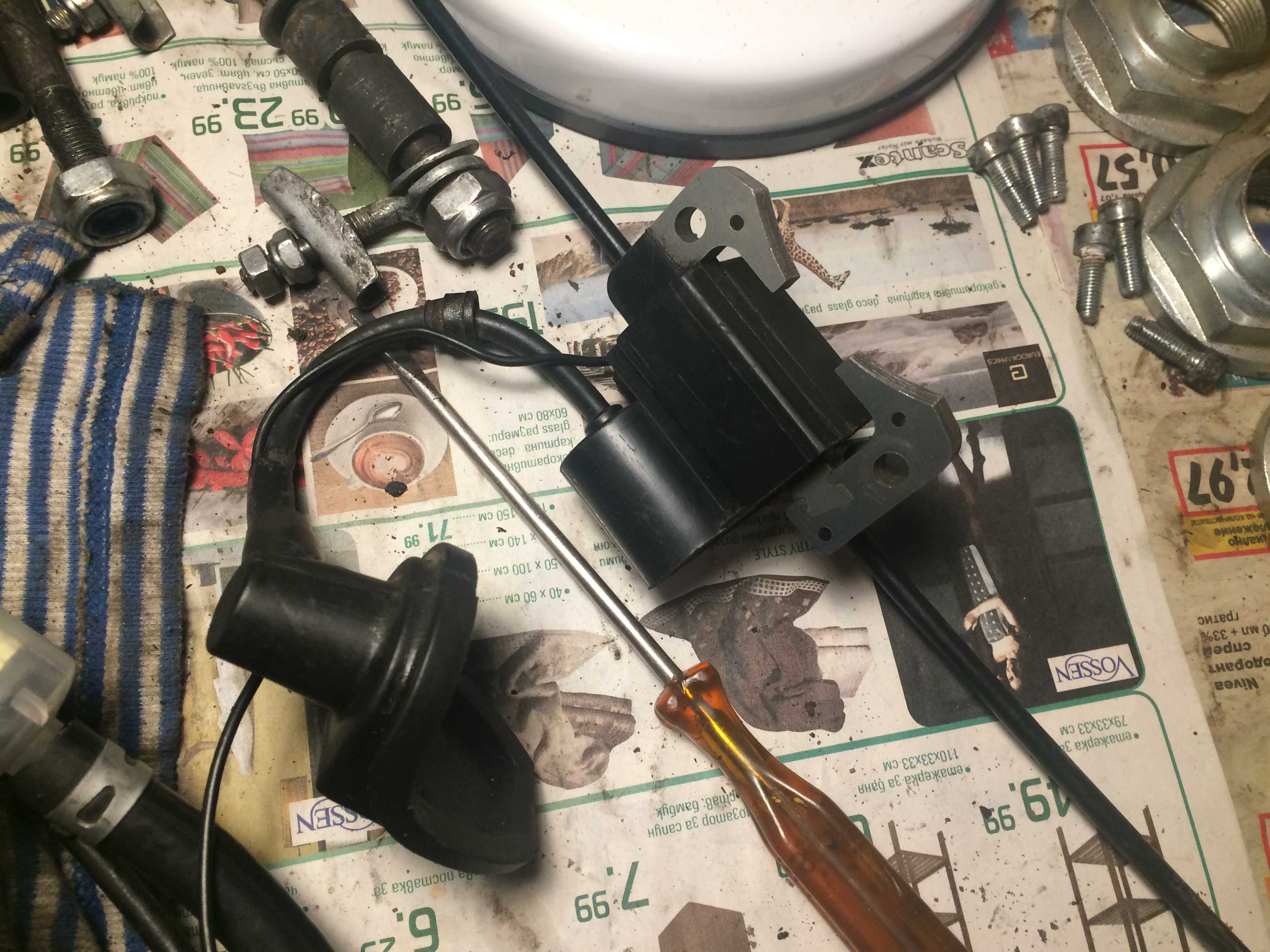

Почистих и бубината:

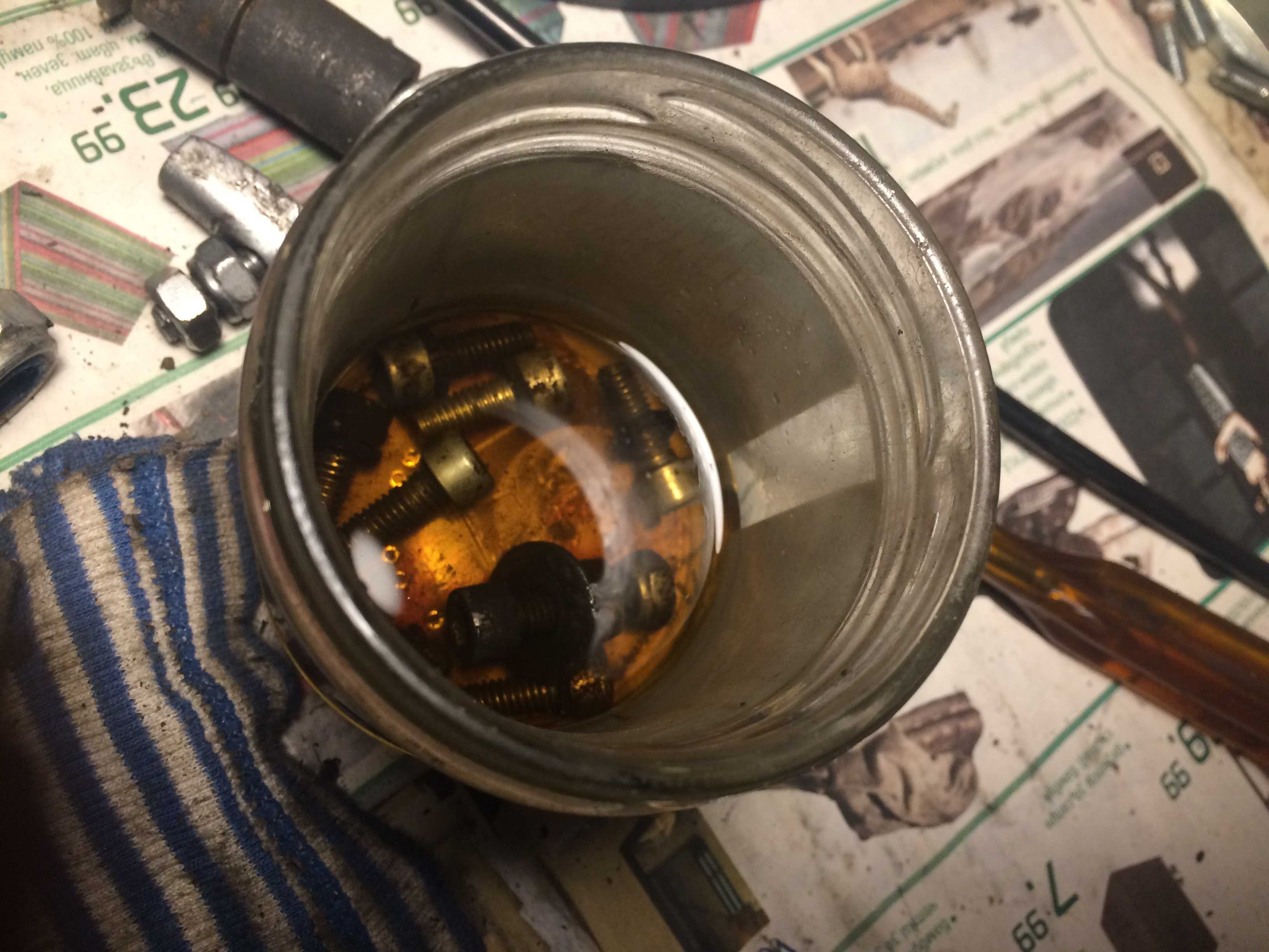

Някои читави болтчета заминаха в бурканче с кореселин:

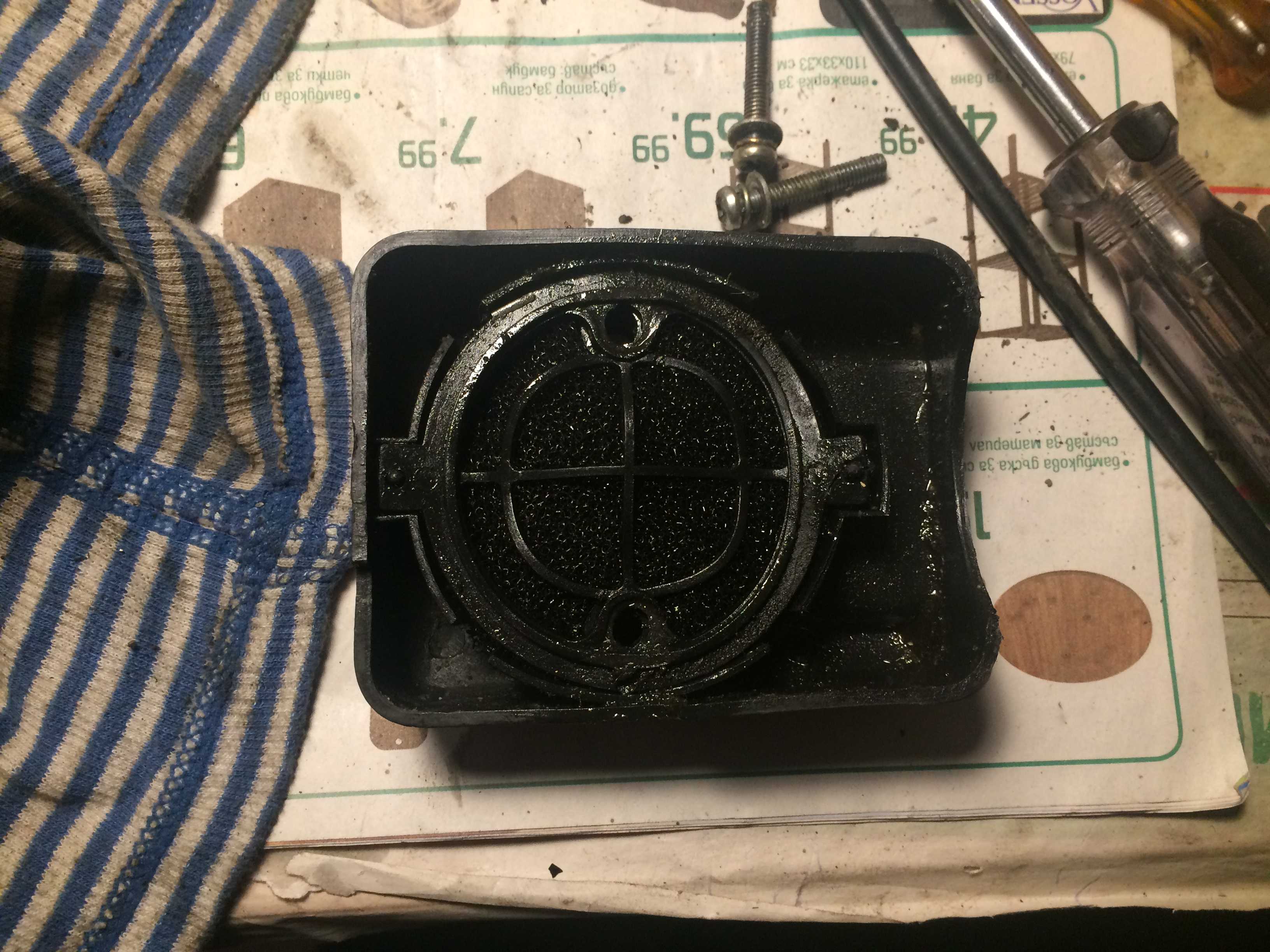

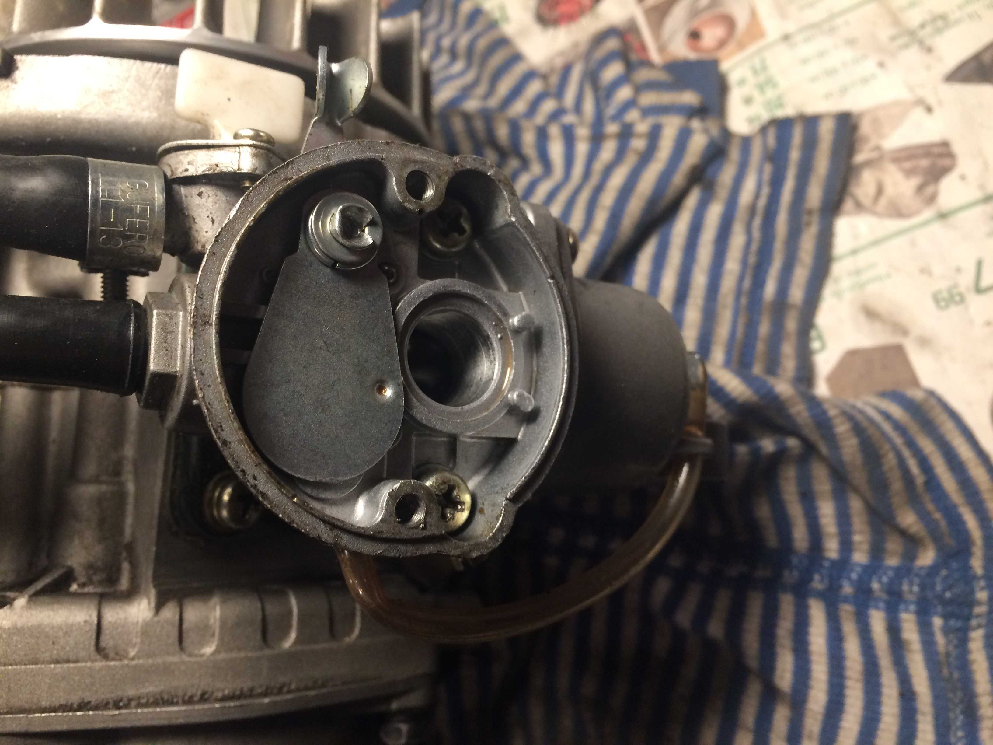

Проверих и въздушния филтър, при него всичко е наред, вероятно защото карбураторът е сменян с нов:

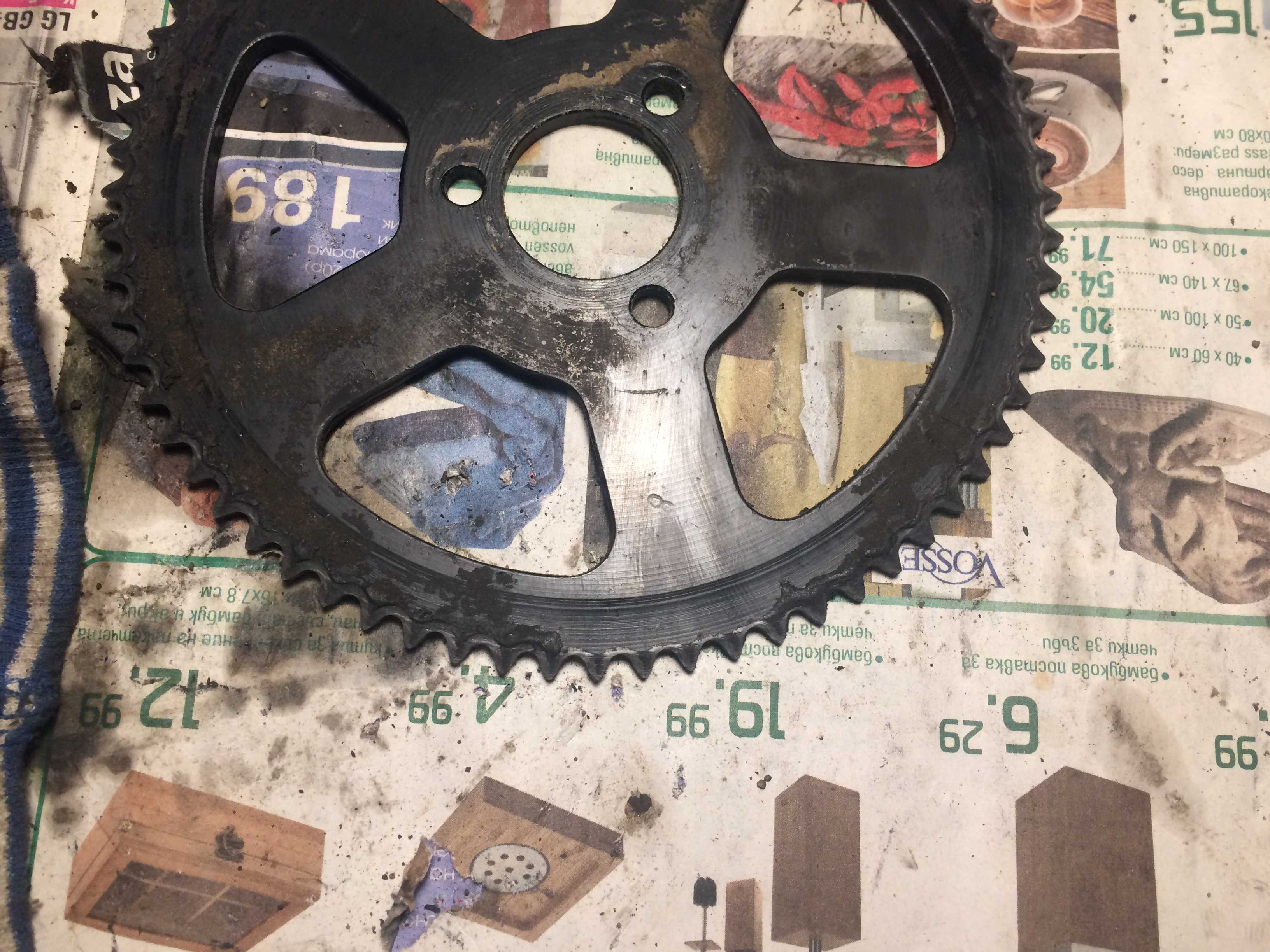

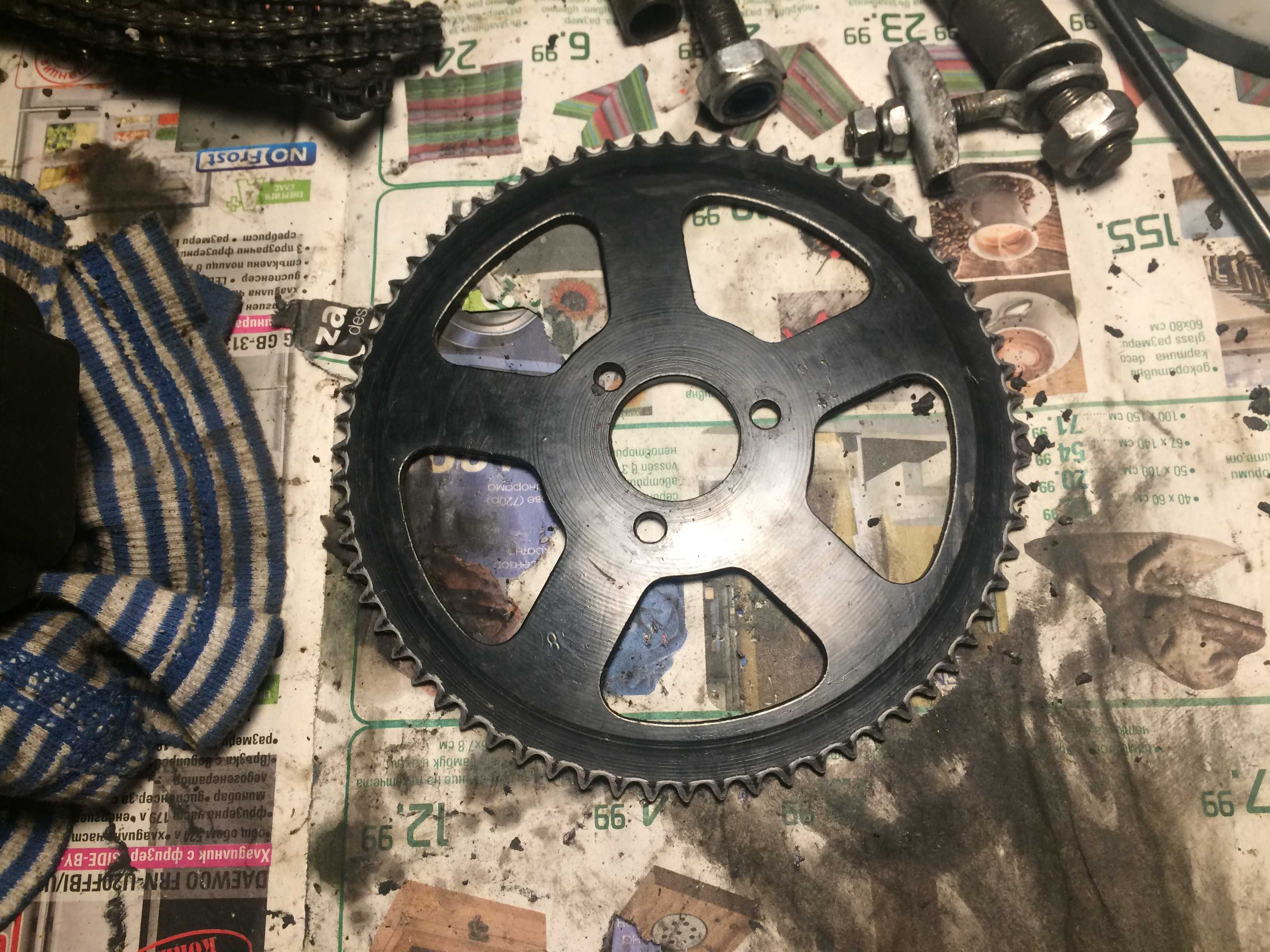

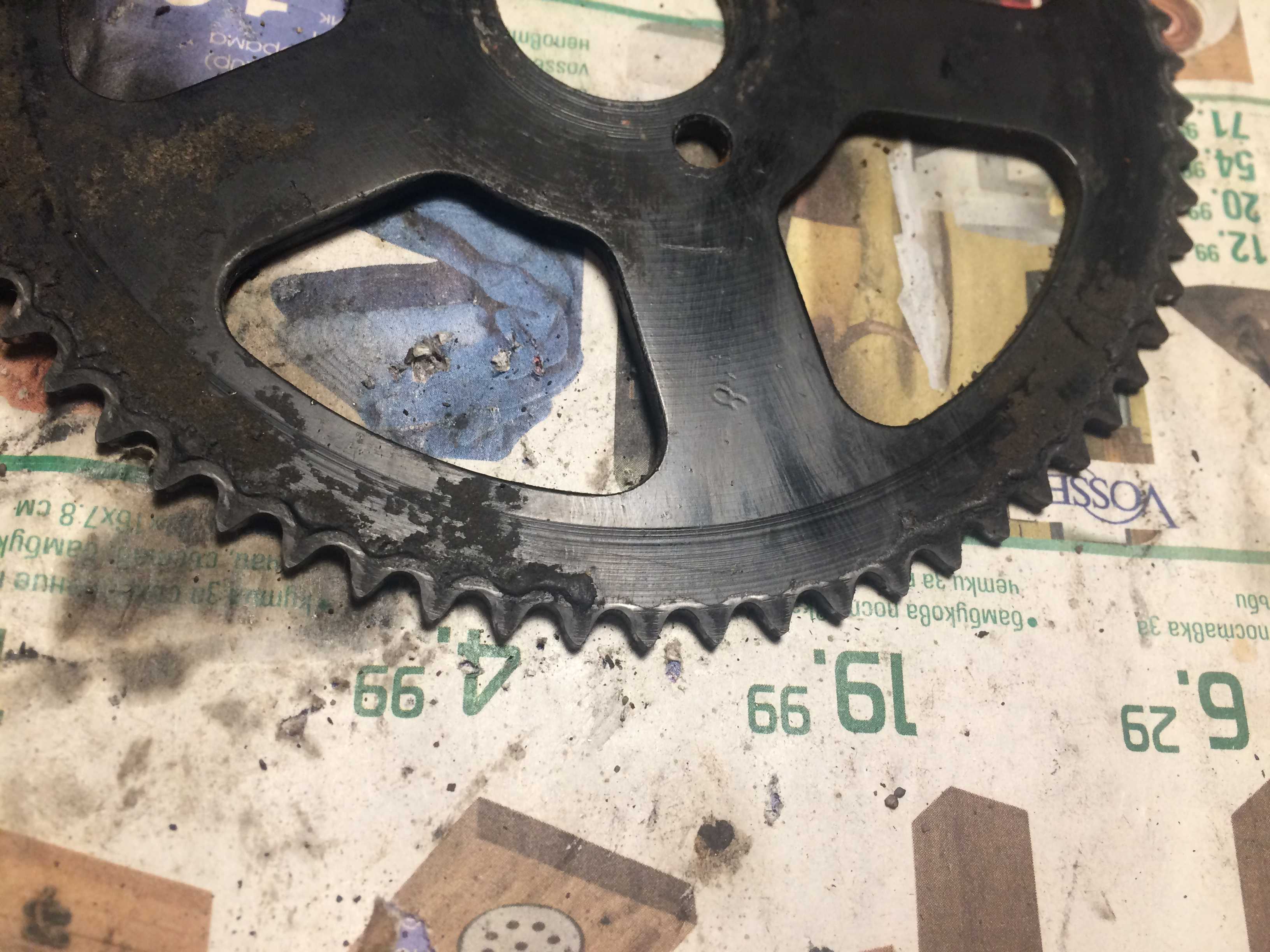

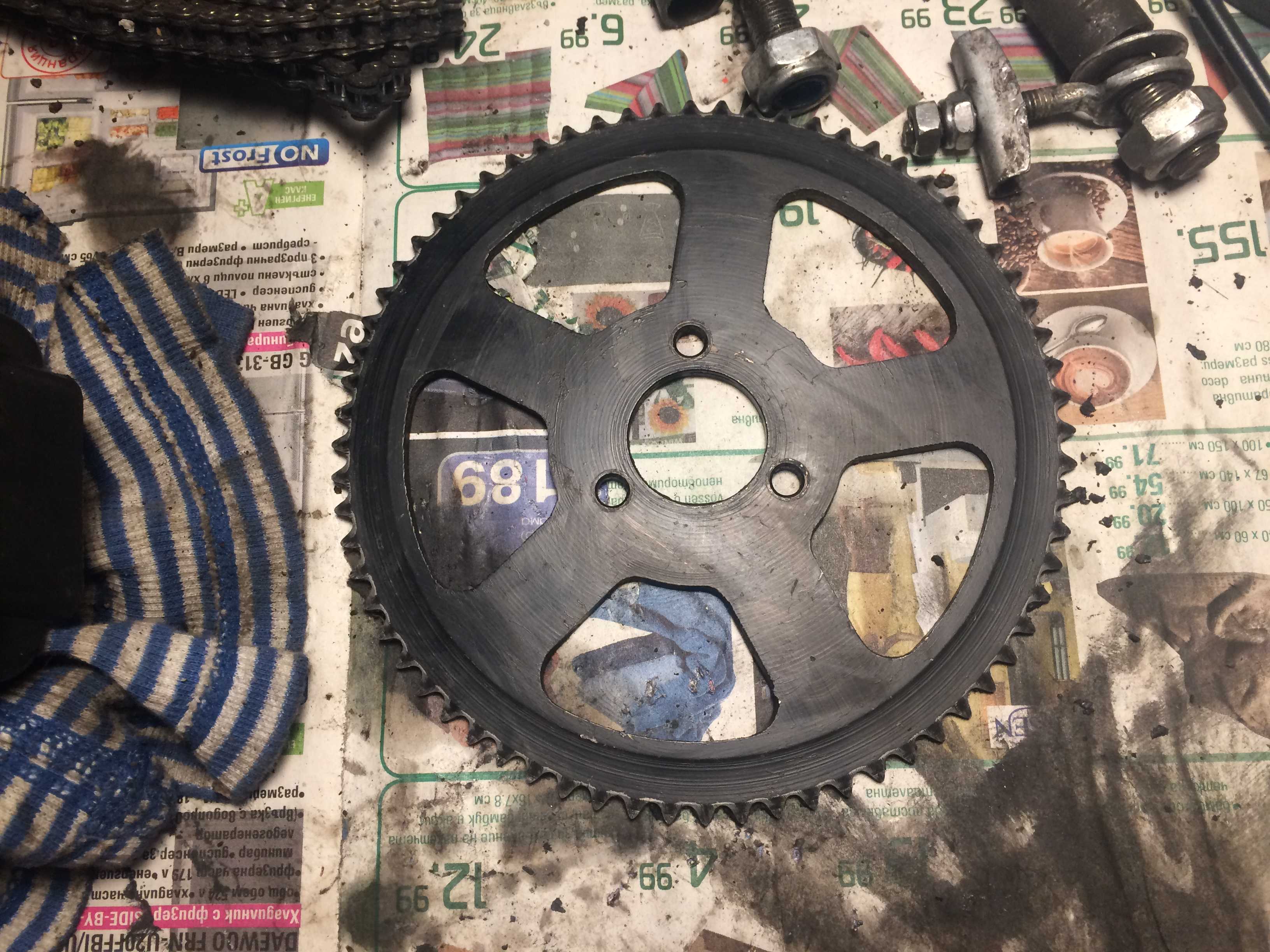

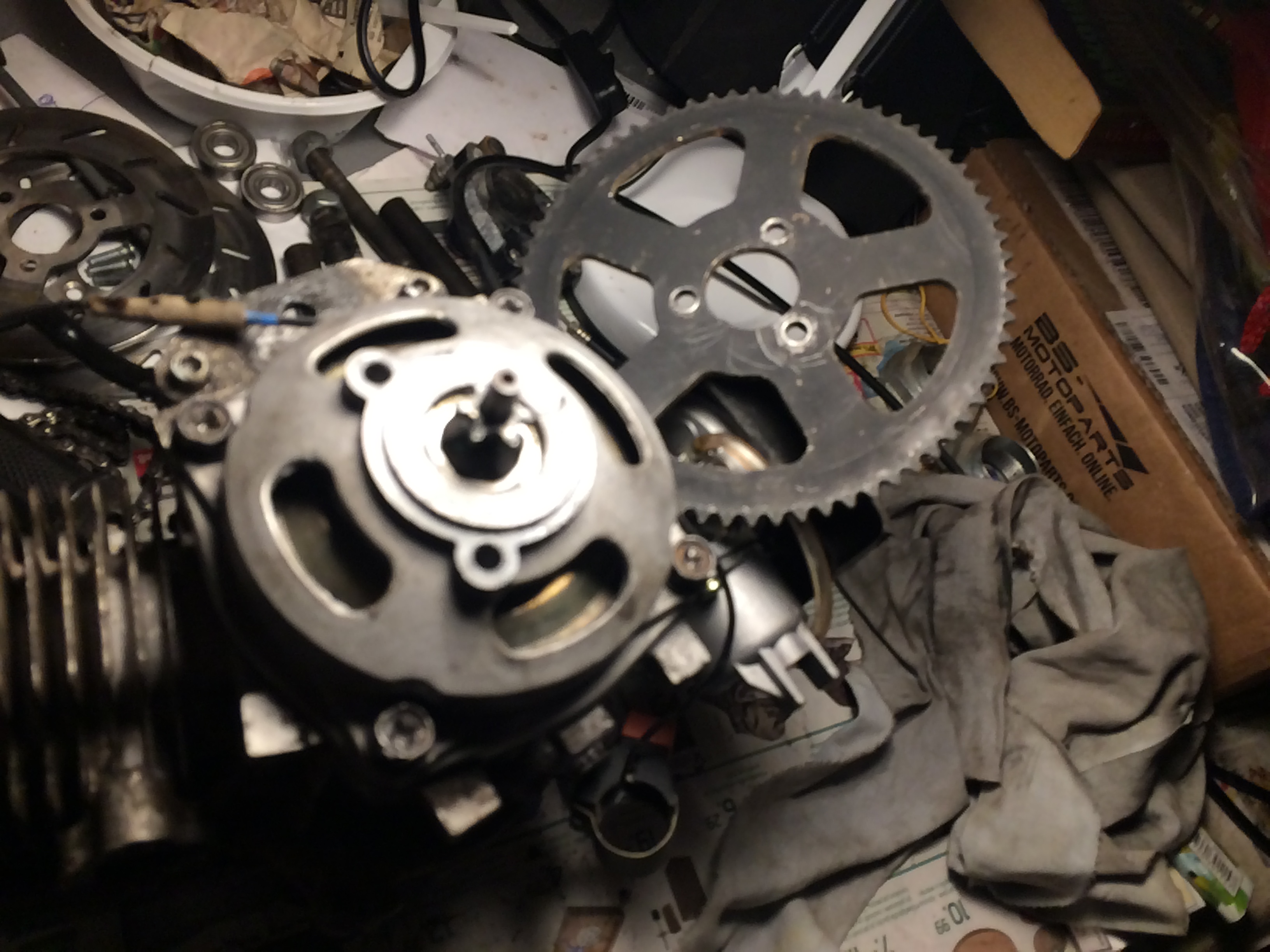

Задната зъбчатка беше под всякаква критика, имаше чак нагар от смазка върху двете й страни. Отне ми много време да я изчистя, но се оказа в добро състояние. Тая моторетка е ползвана от мангали, които нямат и ни най-малка представа как се поддържат верига и зъбчатки. По-долу съм дал разликата между почистен и непочистен участък, както и цяло почистено зъбно колело.

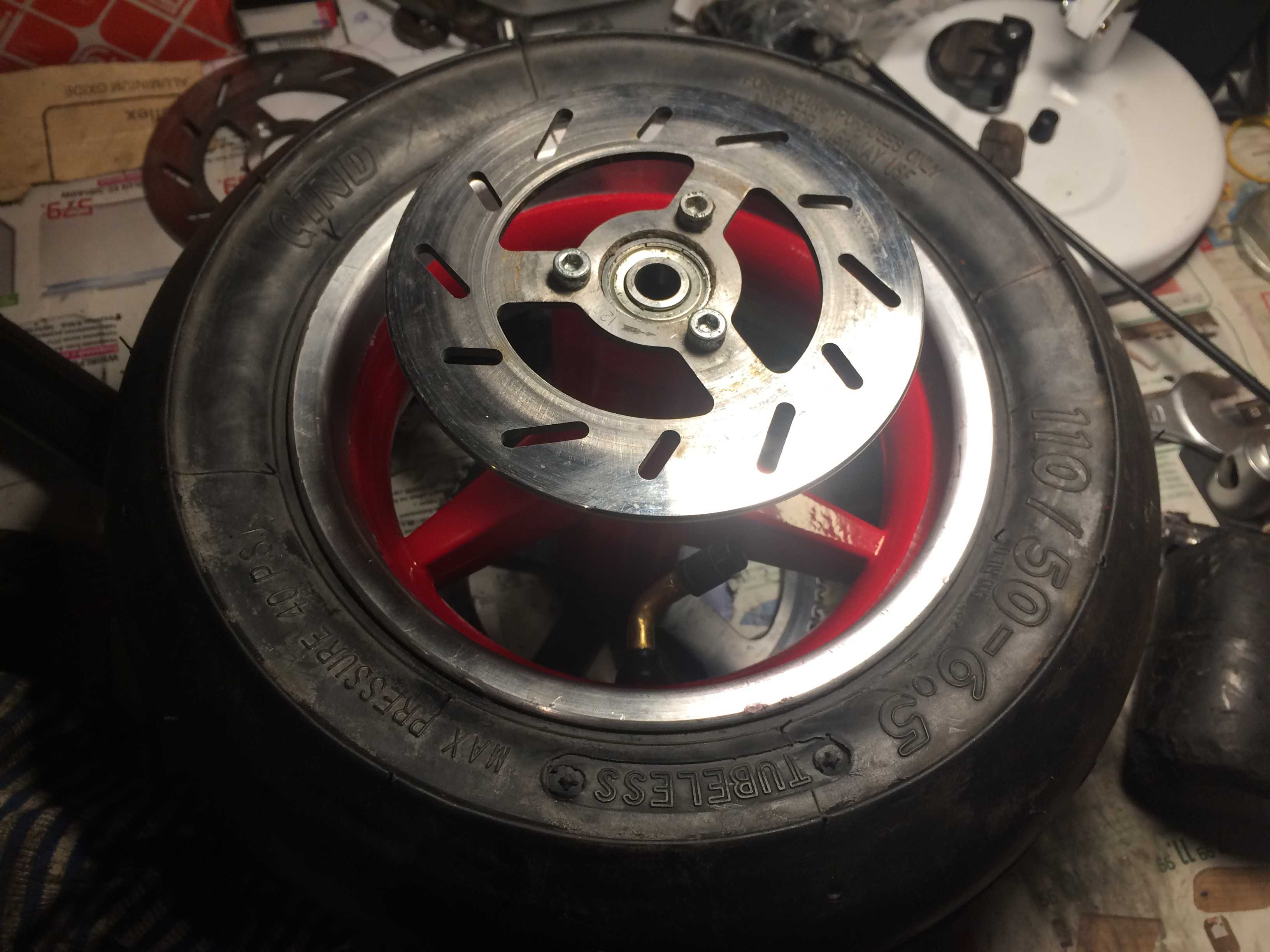

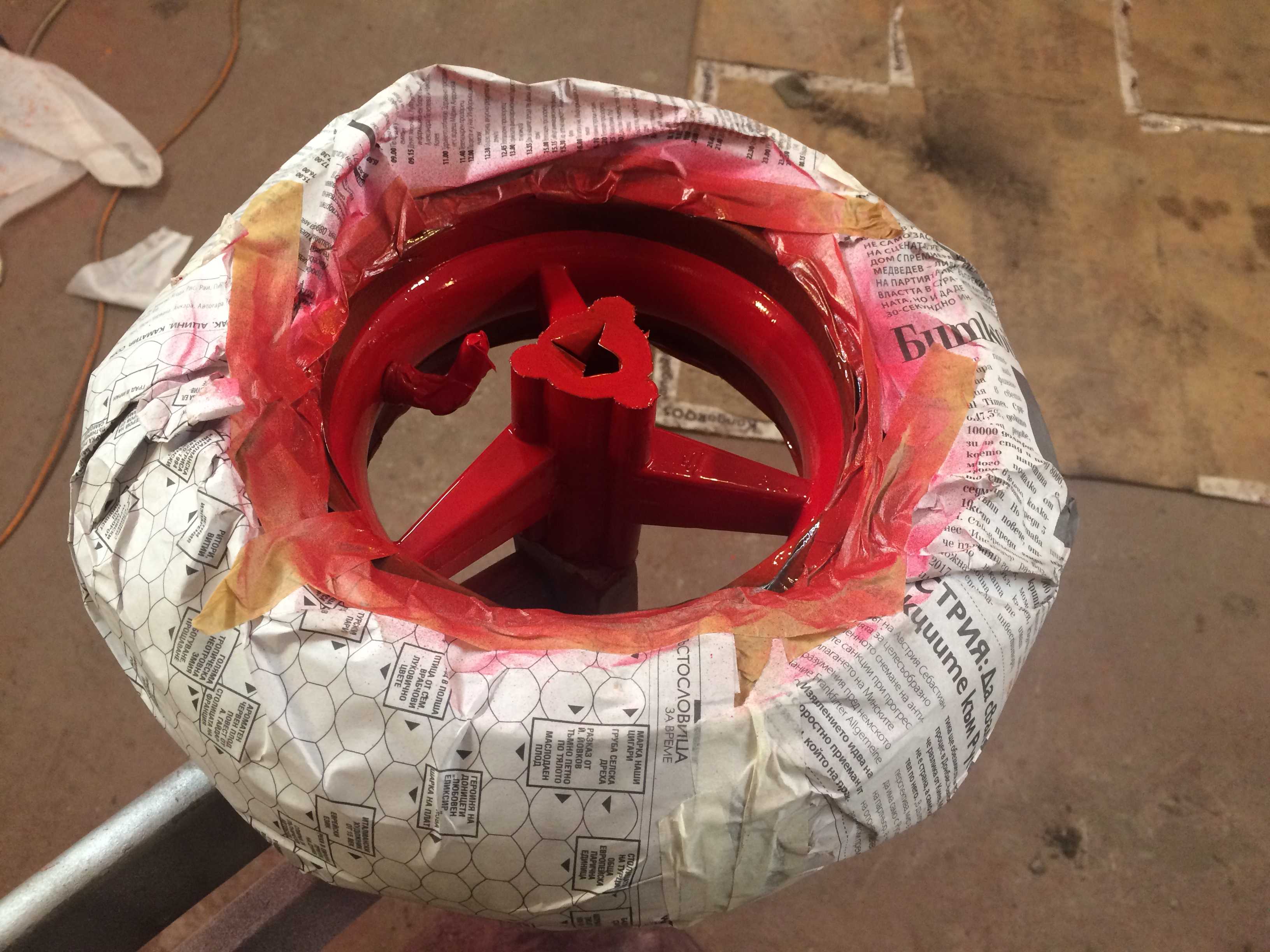

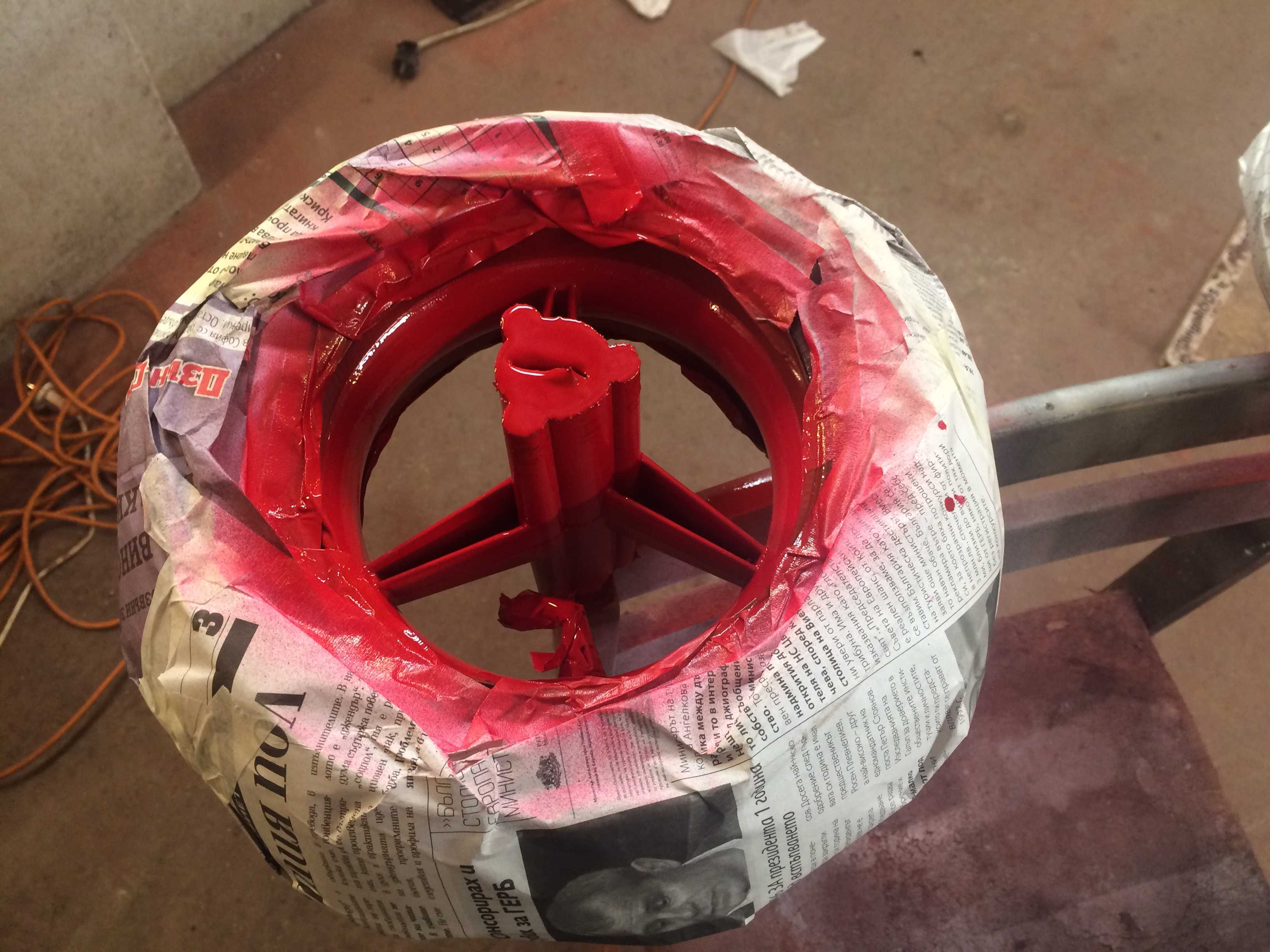

И вече новата боя за джантите (които бяха оранжеви, а мотора - червен):

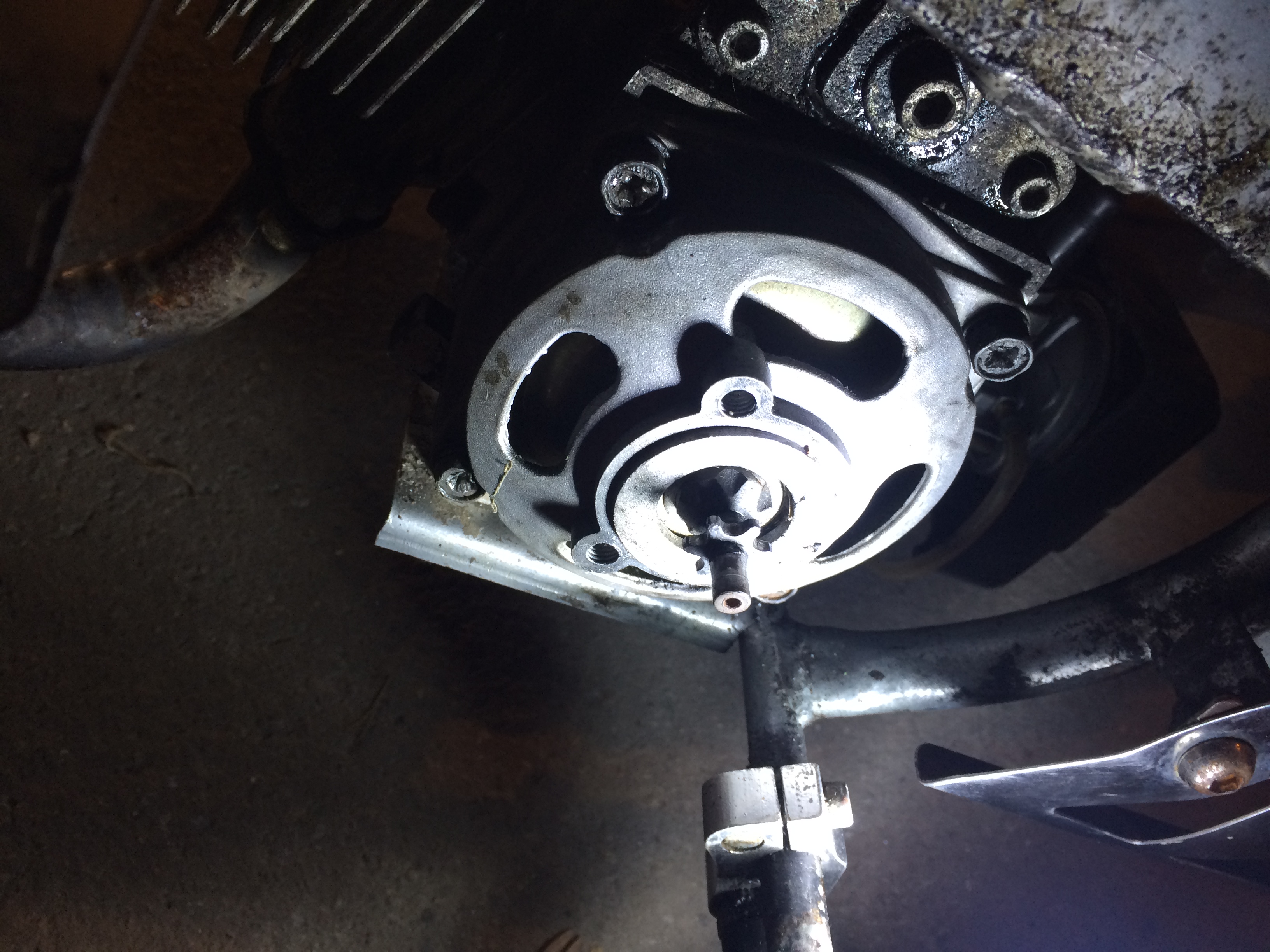

Бубината обратно на място и в правилната позиция:

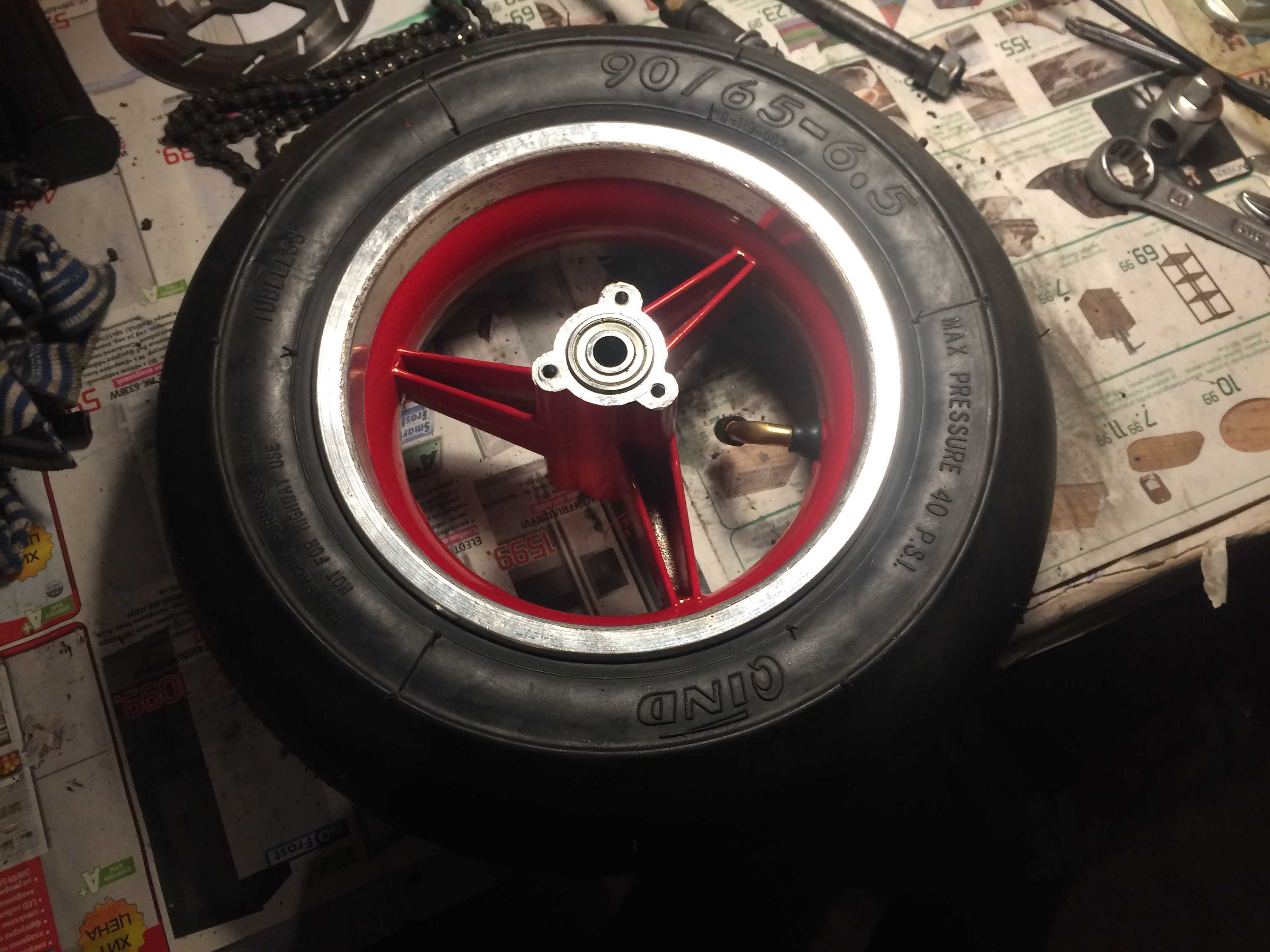

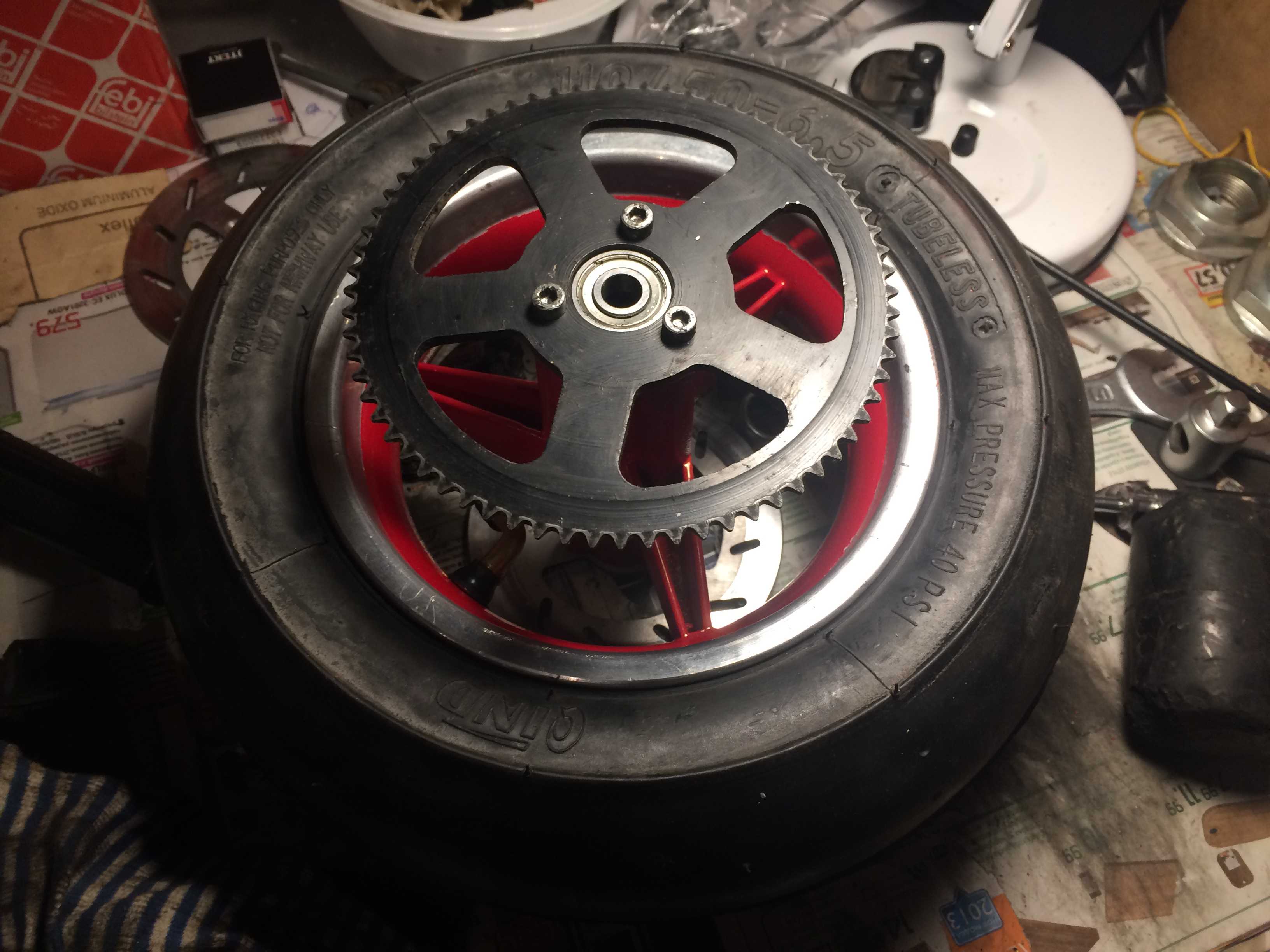

Новите лагери монтирани на задната джанта:
Зъбен венец и заднен спирачен диск - на място:
Нови лагери и на предната джанта:
И монтиран преден спирачен диск с нови болтове:

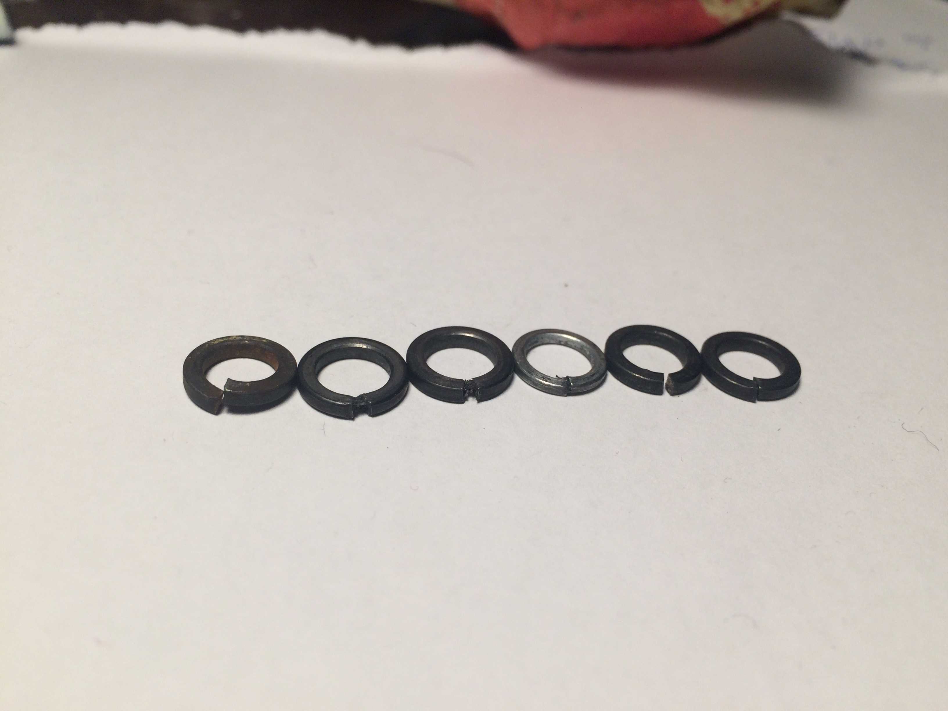

Който пръв разпознае българската федер-шайба от китайските, има веднага една почерпка от мен, каквато иска. :hihi:

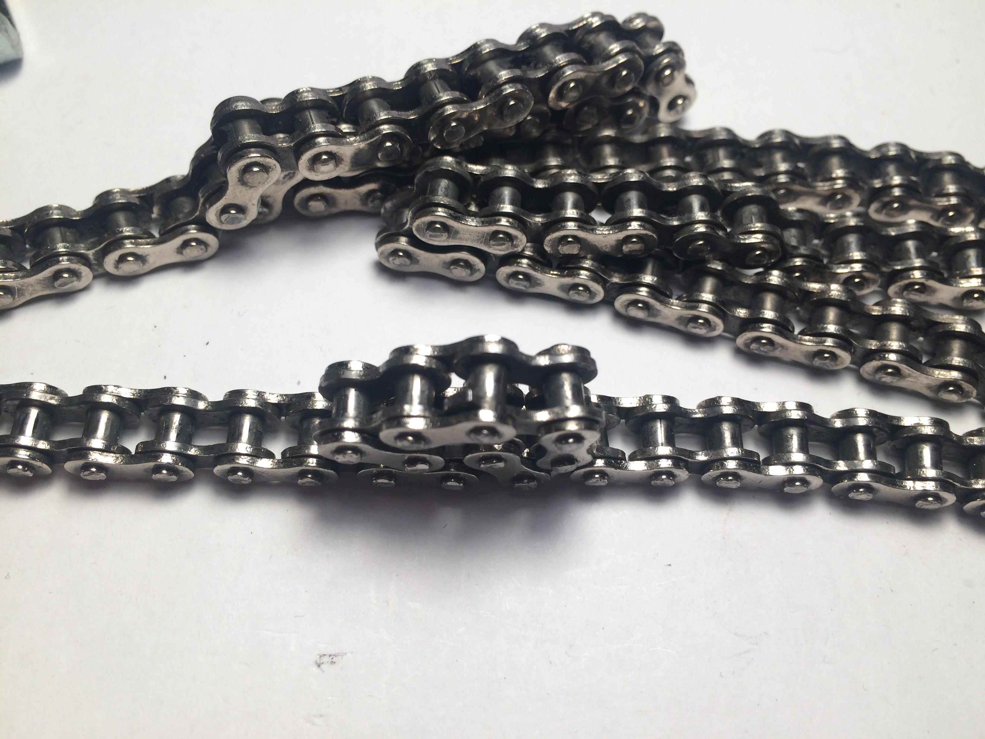

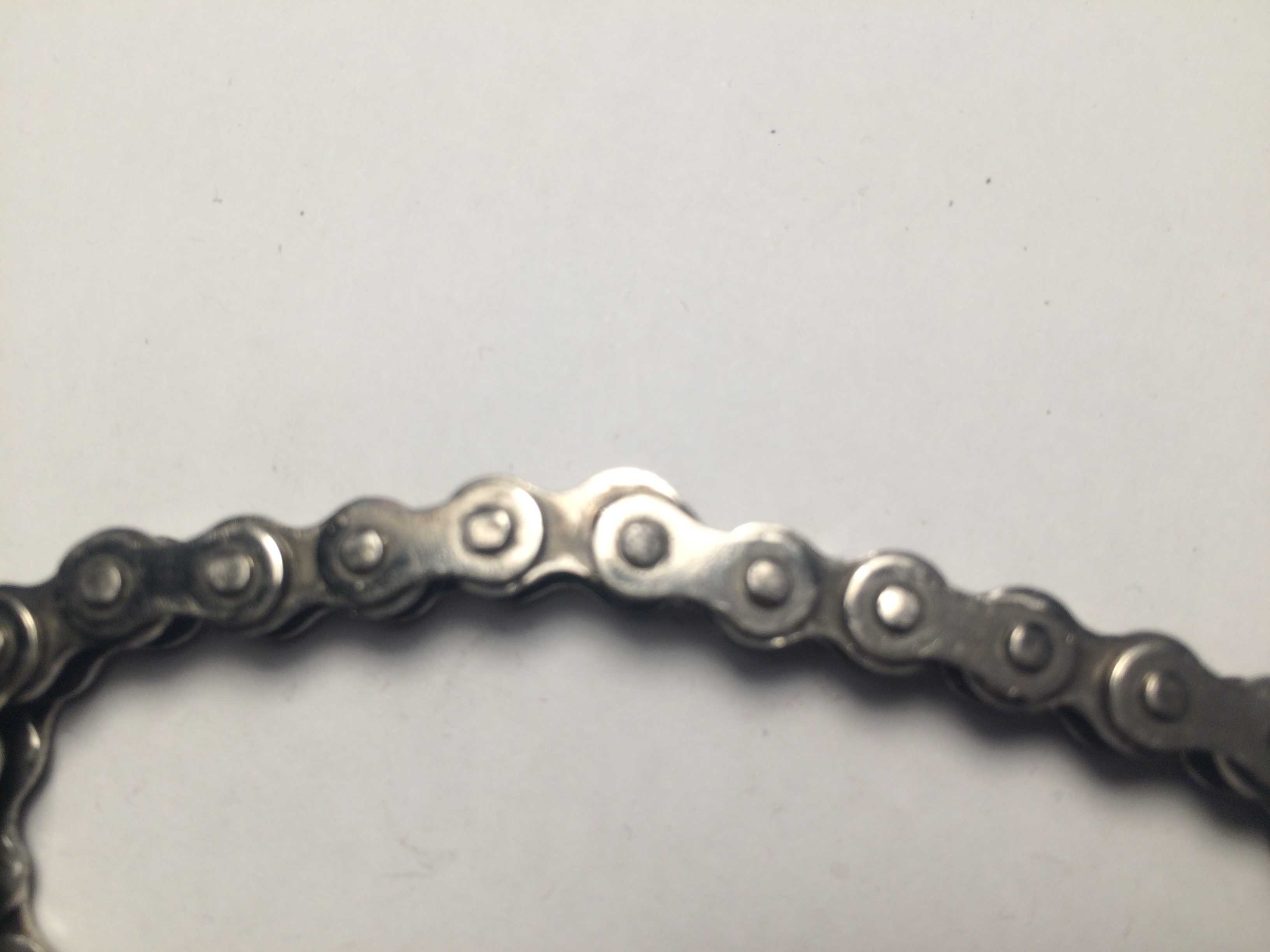

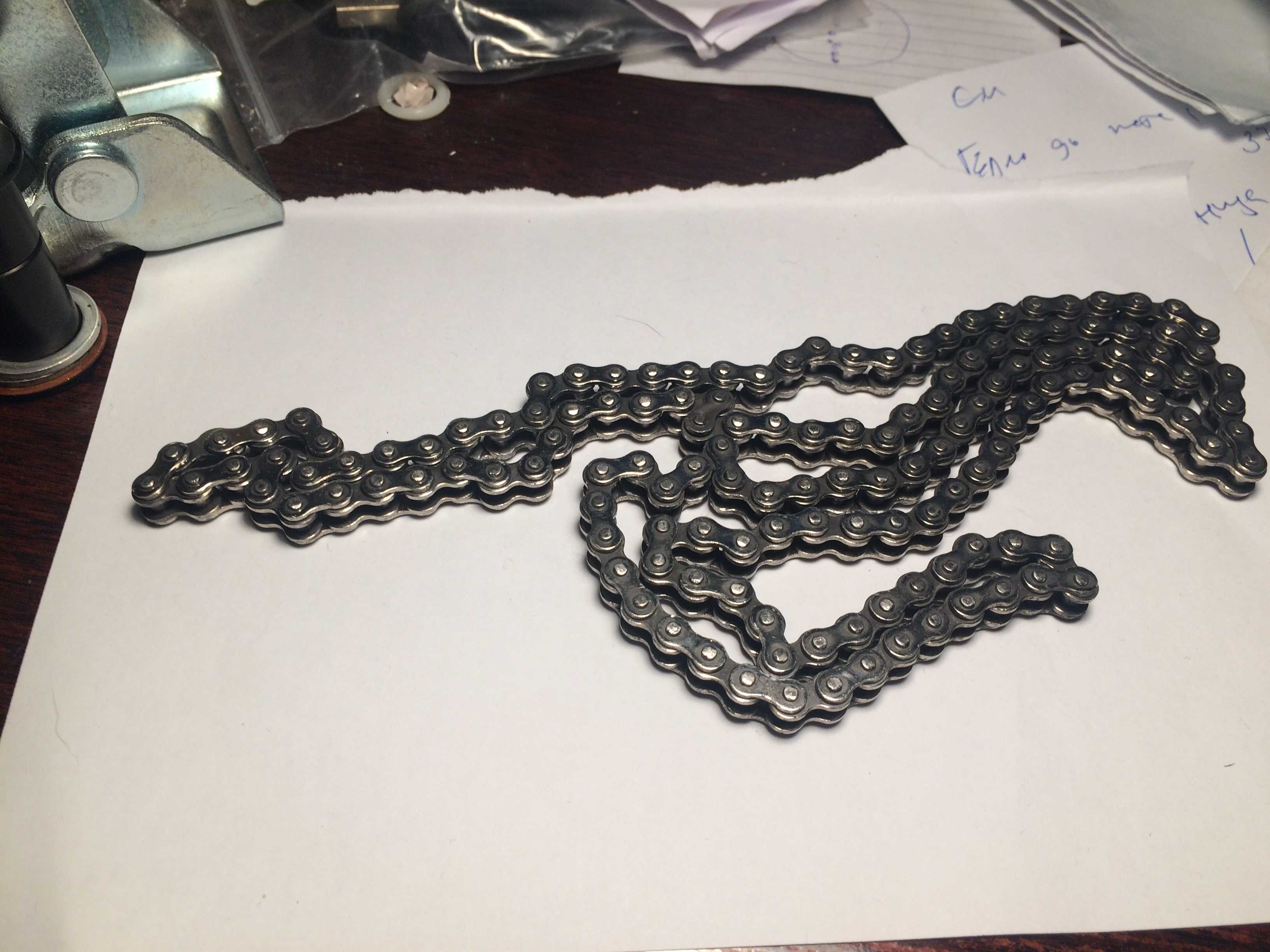

Почистих веригата, толкова мръсотия не бях виждал да пада от верига на голям мотор. Крайния резултат:

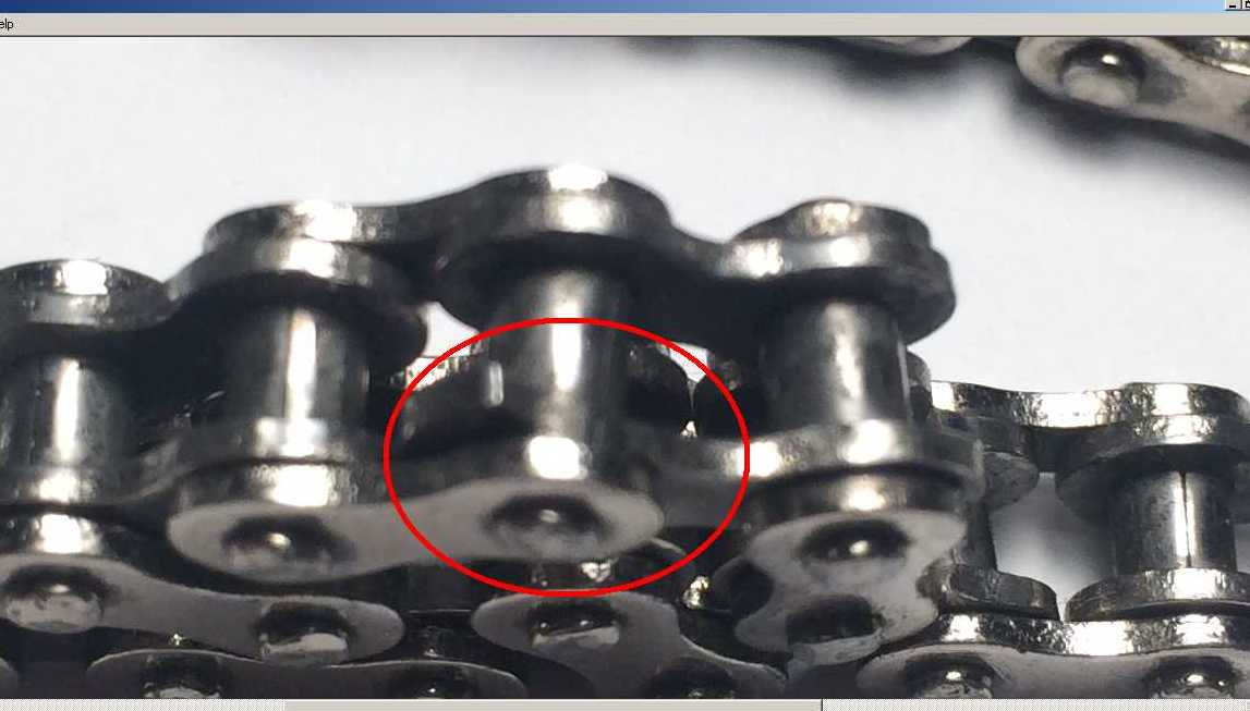

Но се загледах в почистената верига и нещо ми привлече вниманието... Едно от звената не стоеше нормално:
Отгоре не се виждаше нищо притеснително, но след като обърнах веригата наобратно видях, че има счупено звено.
IMG_2913 e.jpg (51.32 KiB) Прегледано 9266 пъти
Мисля, че малката нинджа е случил на механик... :smokin:
Защото това малко счупено звено ще доведе до скъсване на веригата, оплитането й в задната джанта и падане. А може и по-лошо - да направи камшичен ефект при високи обороти и да нарани ездача.
Преди старата верига да замине в кофата:
