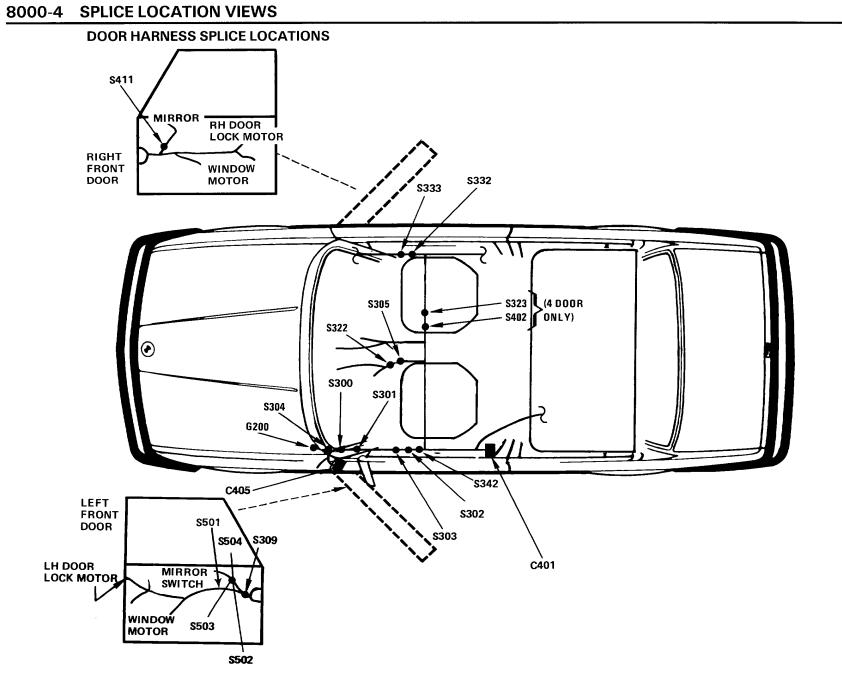

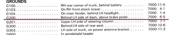

Аз пък залагам на друго. Според схемите всичките тези изброени консуматори взимат маса от една точка - G200, която е обща маса към купето, най-вероятно болтово съединение.
Прикачвам две картинки къде се намира, провери я за проблеми. Почисти и притегни, ако е болт наистина, че не ми се заляга да гледам на моята :hihi:

МнениеПубликувано на: 23 Юли 2013 20:54
намира се под таблото отляво, но трябва да свалиш кората под волана ... сетих се къде е ! виждал съм я ... яко е стегнато там ... има поне 6-7 маси там ! може и да си прав !
