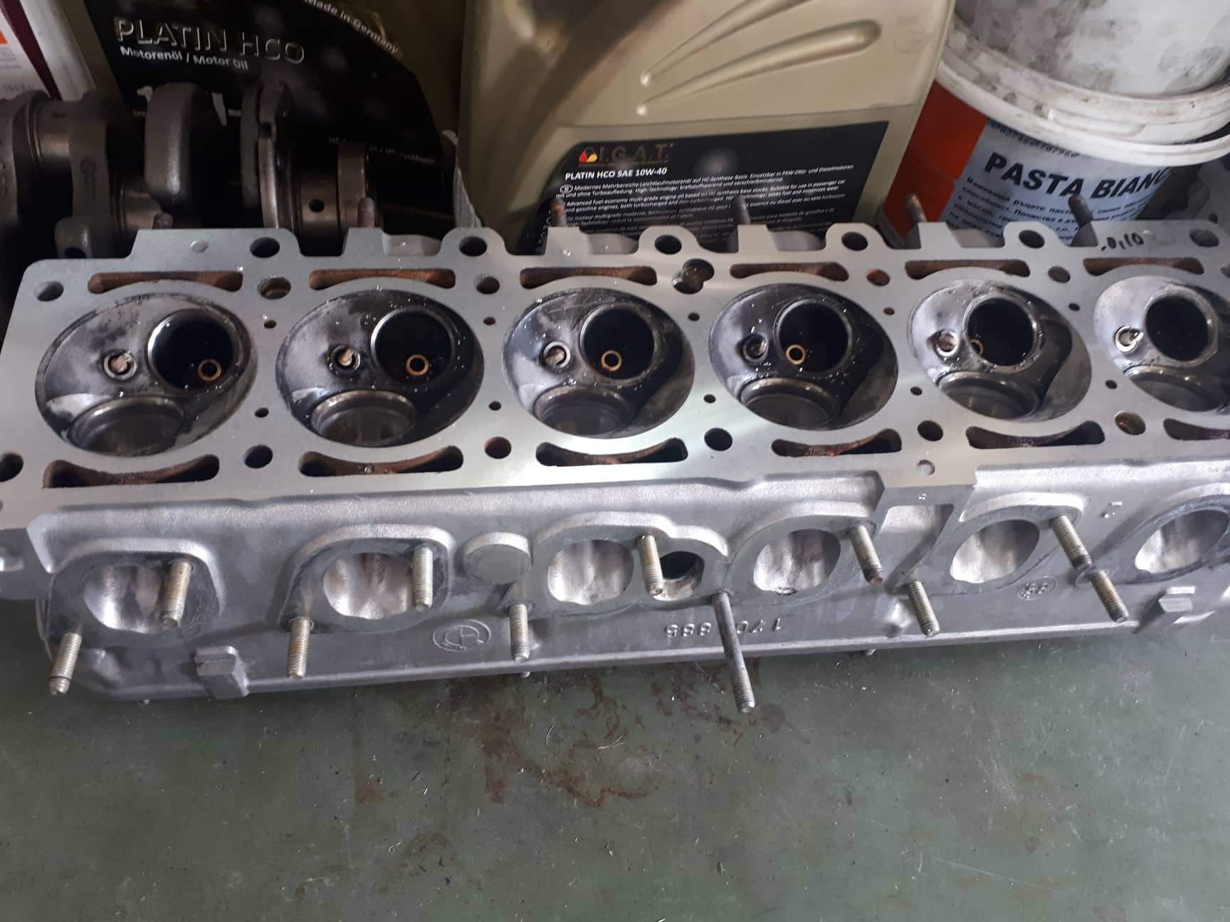

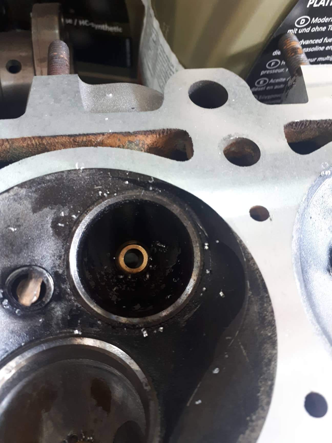

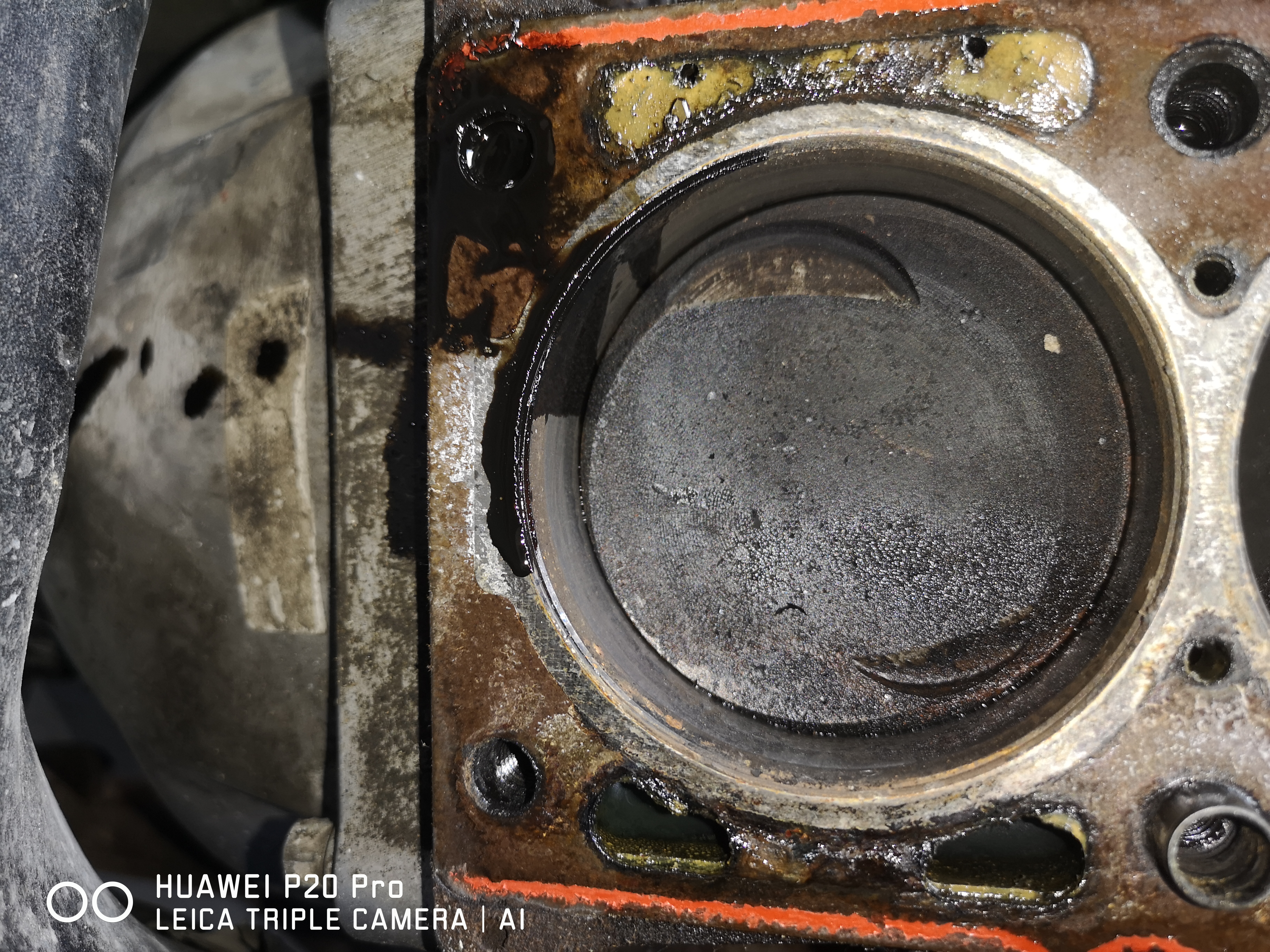

Здравейте колеги и колежки, знам че тази тема е дъвкана доста пъти най вероятно и топлата вода е открита много отдавна.. Прочетох темата на Г-н Toruk Makto (Камен) Но искам да разбера малко по подробно (където се вика всичко барабар със дребните неща) какво точно се прави за да стане всичко както трябва понеже купих двигател M20B25 1985 година със датчик колянов вал на скоростната кутия, следователно мотроник 1.1, главата е 885, вмомента започнах да го разглобявам на съставни части, дадох главата за проверка и за мое щастие е перфектна няма пукнато нама износено във тунела където контактува със разпределителния вал, и вмомента съм я оставил за цялостна ревизия нови клапани водачи и така нататък. През това време набавих:
1- биели от M20B25
2- колянов вал от M52B28 (автомат)
3- дюзи от М50B25
Мисля че ми остана да намеря маслена помпа от 2.4тд, вал 288 градуса (и тук ми се върти във главата дали някой не може да ми изработи от оригиналния вал да го направи 288 градуса и да му се направи циментация накрая, и също така със такъв вал на място дали няма да работи като ралиджийка, понеже Е30-ката се ползва за градско каране, също ако се използва оригиналния вал какви ще са плюсовете и минусите?) и раздвижната ролка от какво се взима за да се ползва на 288 градусов вал, също не съм сигурен оригиналните кобилици дали стават когато се слага 288 градусов вал и дали трябва да им се преработват ексцентриците или си трябват други кобилици и ако трябват други какви трябва да са те?
Също мисля блока да го закарам да го замерят и да му сложа "о-рингове" и маслени пръскалки от М50, и така и така е разглобен ще сменя и основните и биелни лагери но незнам със какви, четох от М21Д24 че са по усилени, но ми казаха от ТДС че било по добре и ако някой е запознат и може да ми разясни и това... И след всичко това предполагам колата ще иска някаква настройка?
Също нещо ако пропускам ще съм благодарен ако ми обясните и разясните :)
Поздрави!
