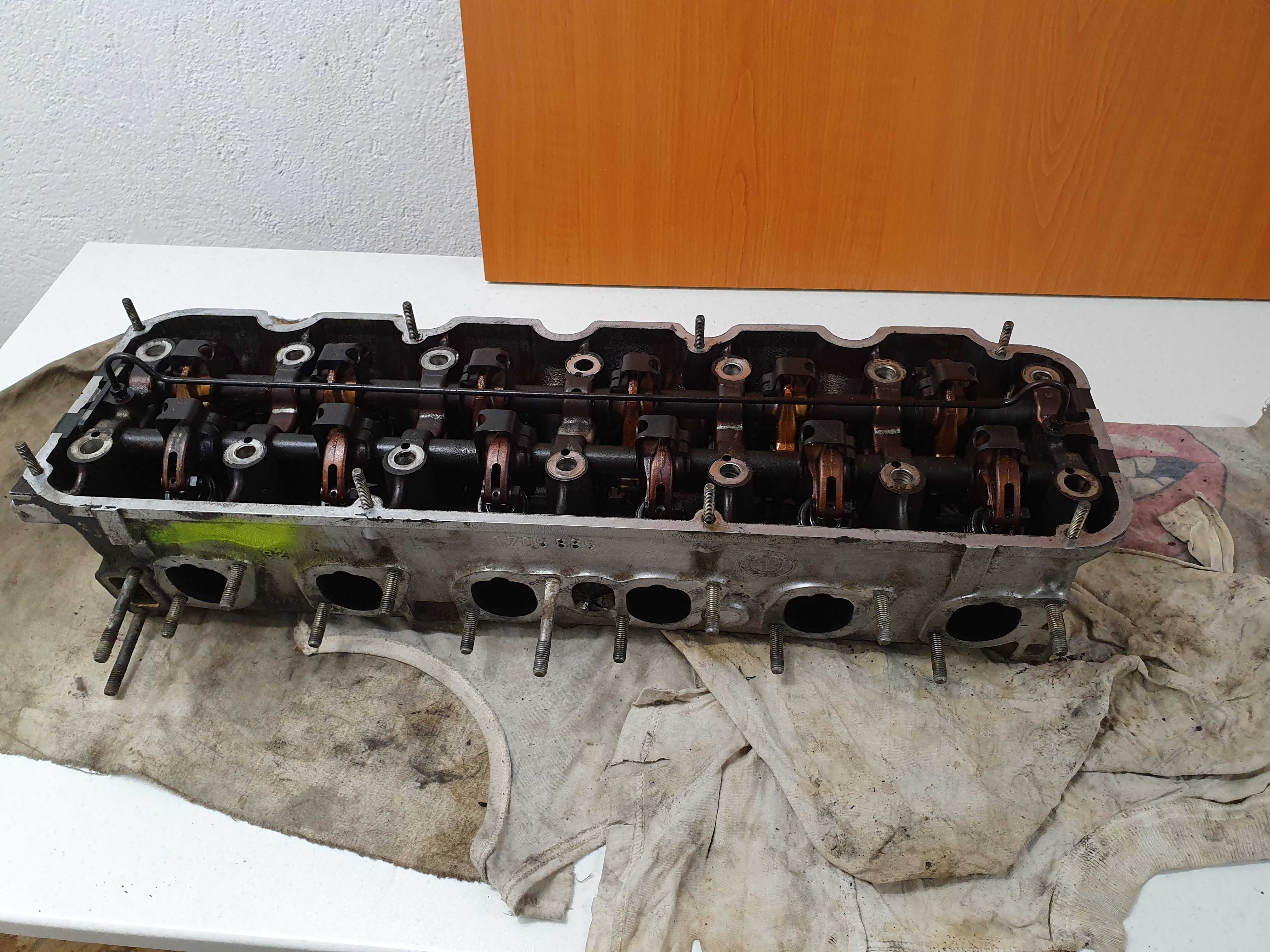

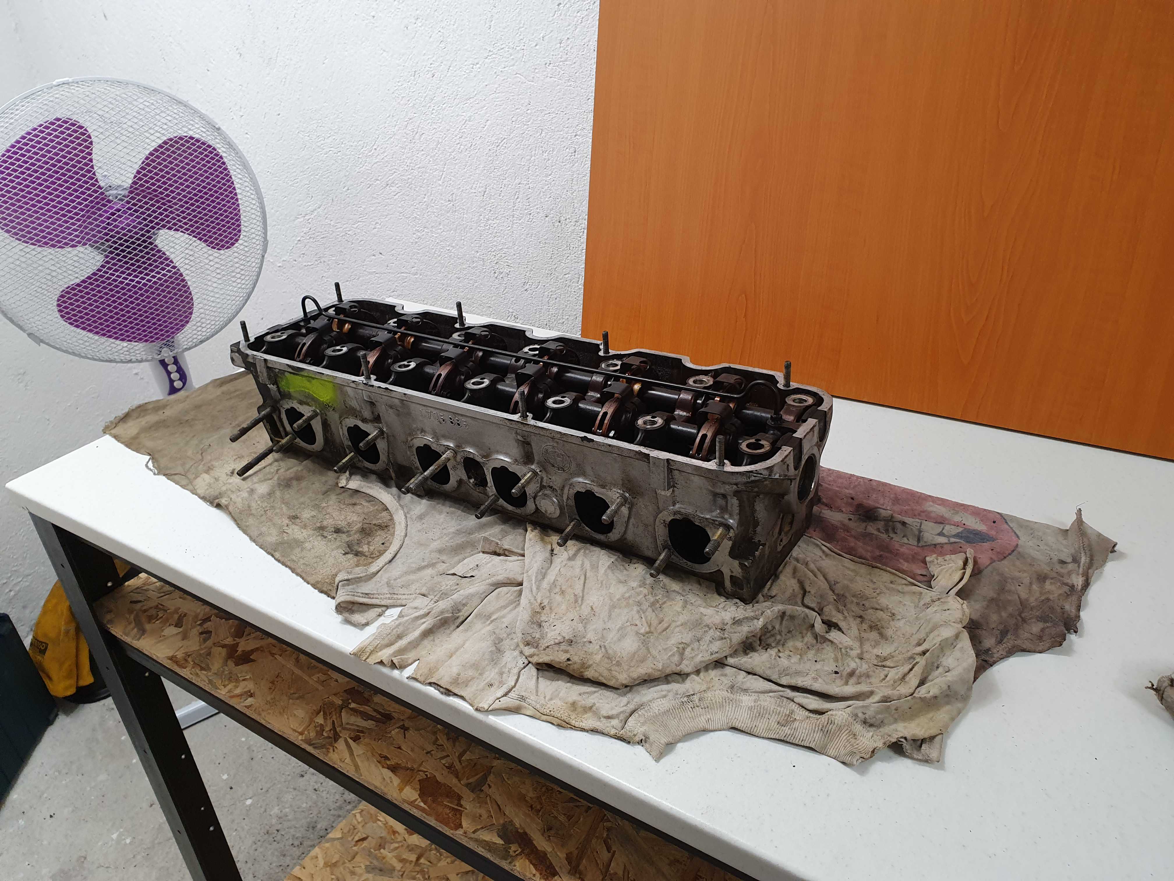

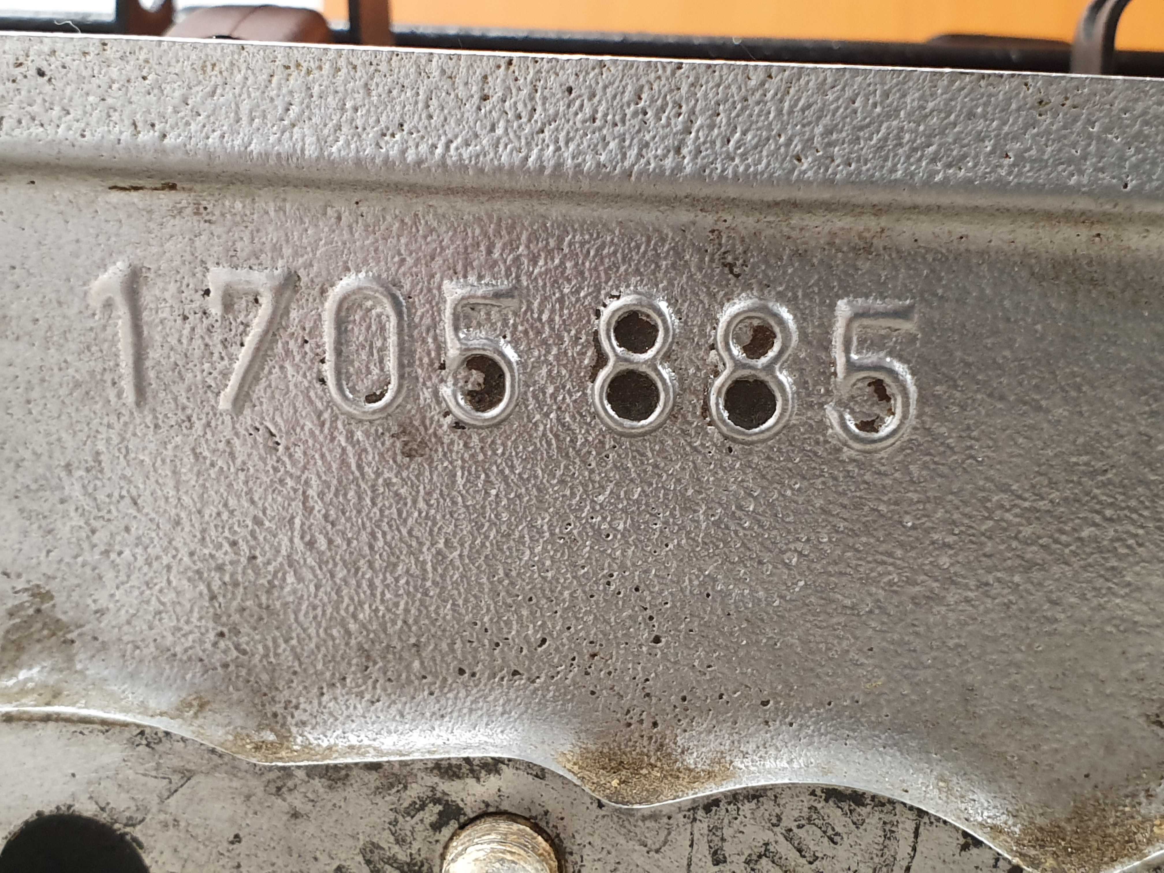

МнениеПубликувано на: 09 Юли 2019 14:03
Още една главица 885. Ако се окаже читава, ще приберем и дъното.
885_1.jpg [ 806.1 KiB | Прегледано 19867 пъти ]
885_2.jpg [ 838.47 KiB | Прегледано 19867 пъти ]
885_3.jpg [ 844.6 KiB | Прегледано 19867 пъти ]
