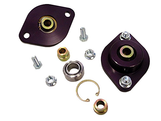

След пробен монтаж в събота (затова изпуснах и разходката по Подбалкана), се оказа, че поради спецификата на захващането на кола към шенкела, горния тампон на амортисьора ще стои под напрежение, поради значително увеличен надлъжен и в същото време умерен страничен наклон на задния койловер. В комбинация с това, че тампонът не е изчислен въобще да носи и пружина (т.е. цялото тегло на задницата), преминавам към нова (всъщност вече стара) концепция за захващането на амортисьора към задното бомбе:
За да стане монтажа прецизен, обаче, трябва да се изработи стойка за сферичния лагер, която най-ветоятно ще е в три части и в две различни равнини, които ще са под определен ъгъл една спрямо друга.
МнениеПубликувано на: 13 Юли 2015 22:36
Забравих да спомена, лагерът е с вътрешен диаметър 40 мм. Ето го, сравнен със заводския тампон:
МнениеПубликувано на: 14 Юли 2015 14:46
Ето и едни от най-добрите купешки усилени задни "тампони" със сферичен лагер:
https://store.vacmotorsports.com/tck--- ... hread=True
_____________________________
http://www.vorshlag.com/product_info.ph ... cts_id=592
