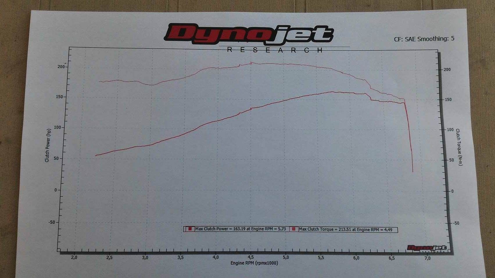

Ben Kenobi написа:
Следващата седмица отивам до Бургас.Обадил съм се на приятели да уредят диното само за замерване.Ако стане ще получите и представа за реалната мощност на двигателя.На мене също ми е интересно какво в крайна сметка съм изкарал.
host написа:
За да припада м50б25 (ако е в е36) ... минимум 165-170кс и нагоре ще да е ... на мотора , този сетъп.
Чакаме замервания с интерес. :drive:
dino chart.jpg [ 421.25 KiB | Прегледано 10600 пъти ]
Графиката е много добра за мотор без нито една тунинг част, с оригиналния дебитомер и електроника и обща настройка на пътя. :thumbsup:

Ето и запис на Дино-то :)
https://youtu.be/CRtw-XMGQ0Y
МнениеПубликувано на: 03 Юли 2017 12:28
И звук извади. :thumbsup:
