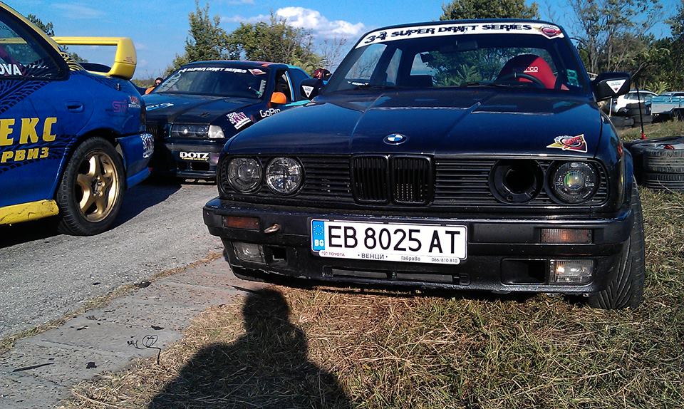

За да монтираме Е46 носача, може да минем и без стругар. Аз използвах комбинация на БГ полиуретанови тампони. Комбинацията е външна част 60мм /Е30, Е36/, ексцентрична и вътрешна част за Е46 /шестостен/. Всичко е плъг енд плей, плюс това се печели малко кастър /колелото отива малко напред/.
Стабилизираща щанга - използва се дълга билетка както е при Е36 и се монтира на самия кол/амортисьор. Има и скраперски вариат - дупчи се носача /там където по принцип е за адаптивните светлини/ и се ползва Е30 биалетка, но обърната. Не стой перфектно отвесно, но не опира никаде /проверено/.
Накрайници - при мен се ползват Е30 шенкели и E36 рейка. Стандартните накрайници НЕ стигат. Използвам комбинация от Е90 вътрешен и Е36 външен. Има подробност - При Е90 има 2 модела, изберете по късия, иначе идват прекалено дълги и опират. Аз ги рязах с 15мм иначе не може да се събере предницата. /Моля, не ми се подигравайте за скрап тунинга ;)/
Камбър - е тука ми е интересно. Според стенда сега камбъра е -4.9 и -5.1* което си е бая. Разликата е в допустмите граници, но сток камбъра е около -1,5* :help: С плейтове най-много градус да върна... Не съм го мислил още. :dunno:
Ето снимка с 205/45/16 ЕТ20 и 5мм фланец
547242_10151646483833603_328170772_n.jpg [ 162.29 KiB | Прегледано 10856 пъти ]

Корекцията на камбъра с какви пружини на макферсоните я правиш?

Мнения: 60
Добре заварили :)
Не съм правил корекция на камбъра, няма от къде. Пружините са някакви ХиР но не са тънки. Аз и затова си мисля, че ако сложа плейтове няма да има кой знае какъв ефект. Пружината ще опре в бомбето. :? Единствено ще мога да изравня минималните разлики. С тоя камбър е малко гадно по улицата, колата е много нервна, след 100км/ч много трудно се води по права линия и те кара да стискаш волана. Сходимостта /тое/ е регулирана в заводски параметри. Като ефект от интервенцията - сякаш стана по-стабилна, когато я пързулнеш по-бързо реагира на обратния волан. Получи се и едно по-силно изразено повдигане когато навъртиш докрай. Но това ми харесва, волана се изправя по лесно и по бързо...
