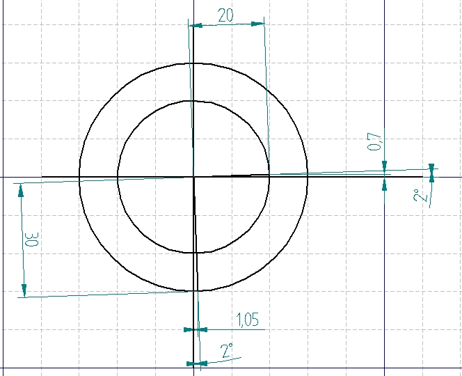

Примерни изчисления в см.:
Offset LCA eccentric example.jpg (105.99 KiB) Прегледано 14413 пъти

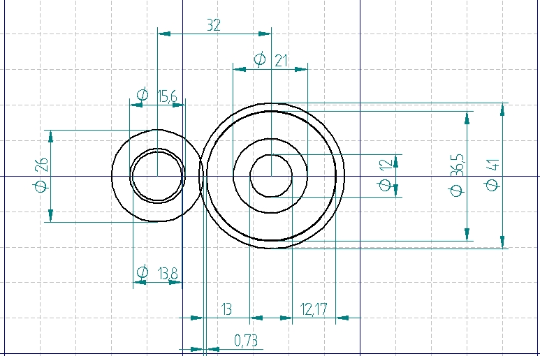

Този чертеж е ключов:
offset plate 32 mm.jpg (146.61 KiB) Прегледано 14354 пъти
Тук е дадено изместването на ухото на шарнира спрямо Е46 шенкел с 32 мм. Откъде идва това изместване?
1. От разликата между разстоянието на оста и ухото на шарнира при Е30 в сравнение с Е46 - 20 мм.;
2. От тампона на носача с изместен център - 11 мм.;
3. Един милиметър по технически причини, но той не оказва влияние.
Прави се преходна планка (за по-кратко "адаптер"), която се захваща към оригиналните уши на Е46 шенкела (на захвата ще се спра по-късно) и която има изместено ухо назад за носача с 32 мм. (виж чертежа по-горе). Единствено трябва да се отнеме малко от ухото на Е46 шенкела в най-долната му част (41 мм. диаметър), за да може да влезе вложка, която да завие гайка 19 мм. (резба 12 мм.). При ухото за накрайника на рейката няма никаква драма, защото новото ухо на рейката е вдълбано в планката и гайката за шарнира на накрайника се намира под нивото на рамото на оригиналното ухо за накрайника на рейката.

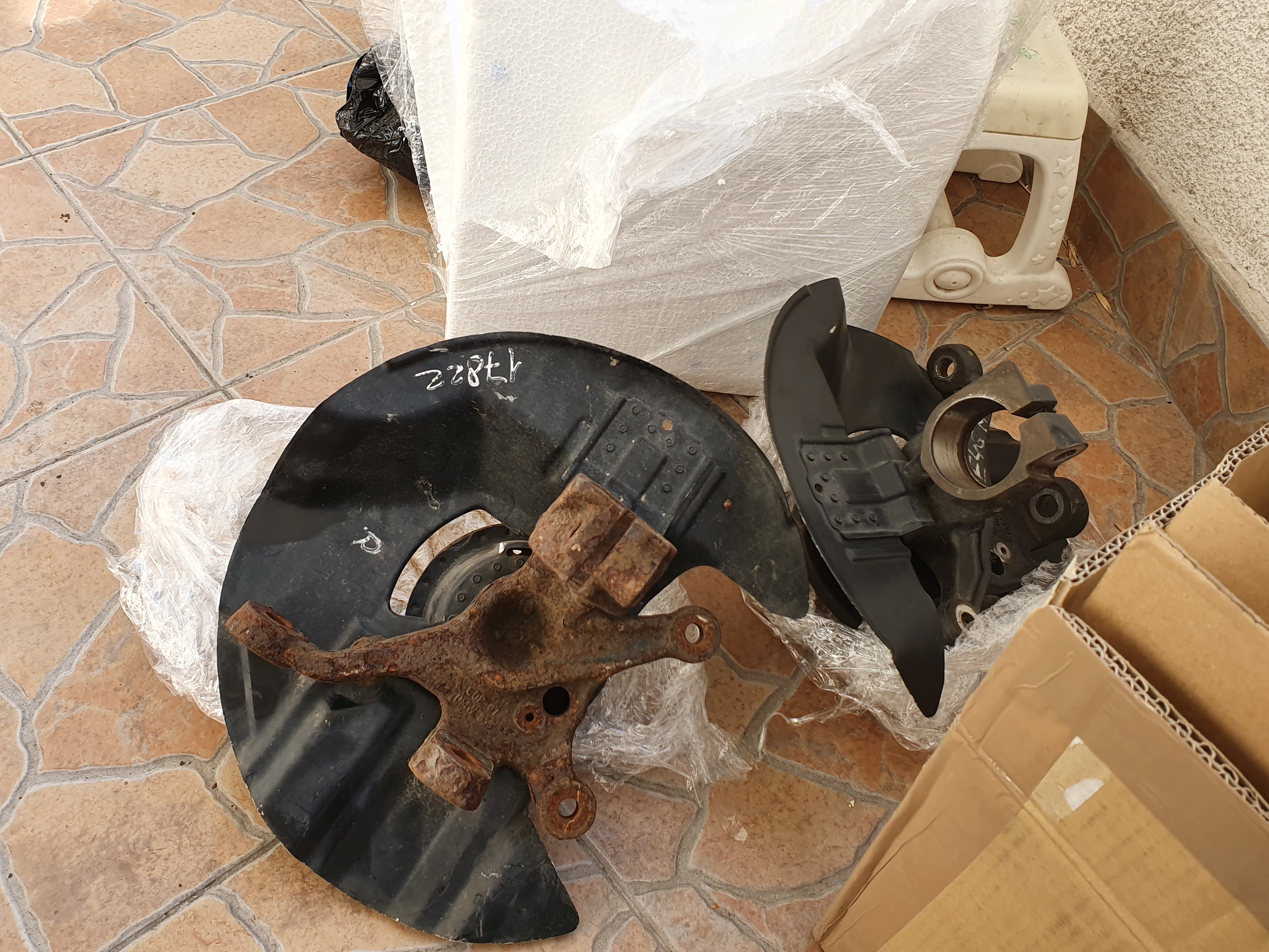

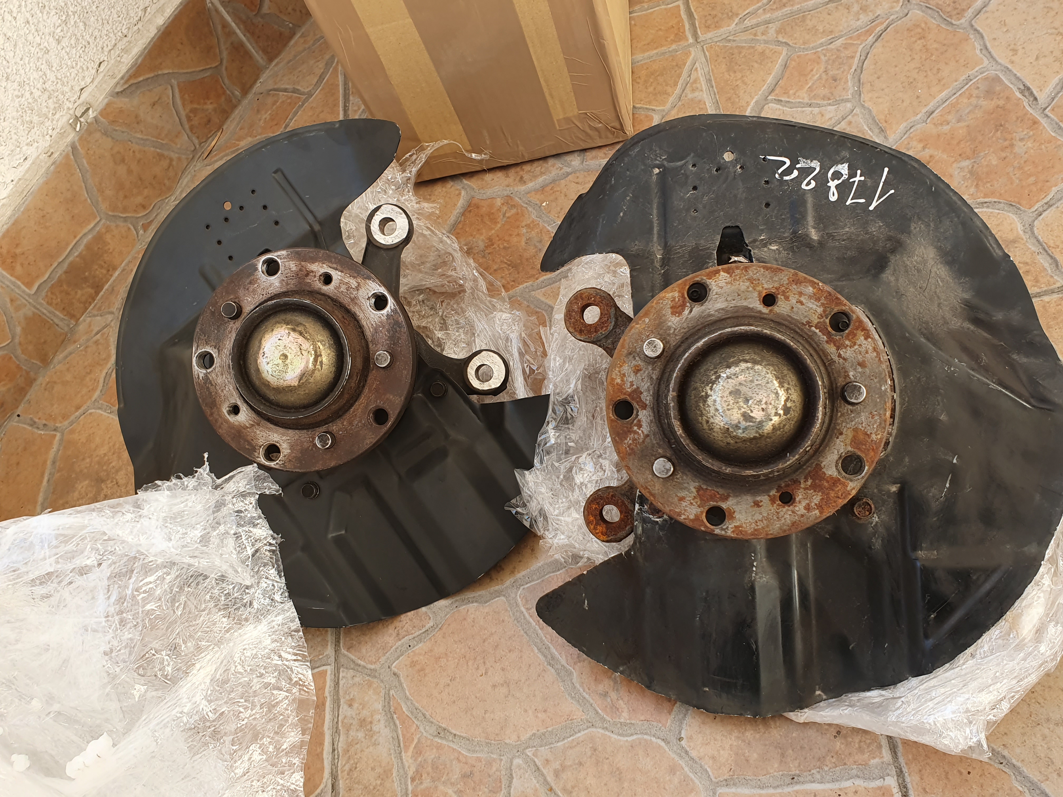

И двата шенкела пристигнаха, започва мъката... :hihi:
Той и Валтера има за какво да се похвали, ама нещо се спотайва. :thumbsdown:
