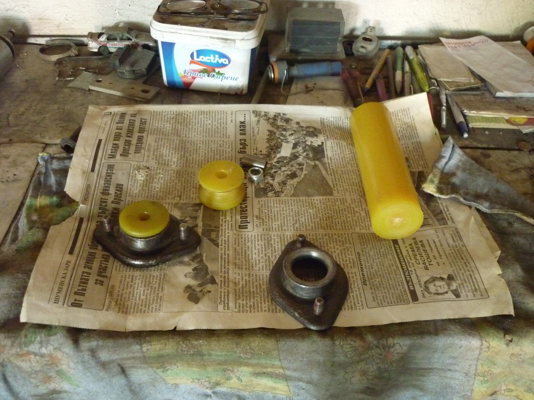

Аз,моите ги изработих от една част и ги набих.Карам така около 3к км. и един резервоар гориво на сбирката.Доволен съм.
Ето и снимка:
P1030078.JPG [ 369.87 KiB | Прегледано 10635 пъти ]
МнениеПубликувано на: 16 Сеп 2015 14:50
С каква твърдост е този полиуретан?
