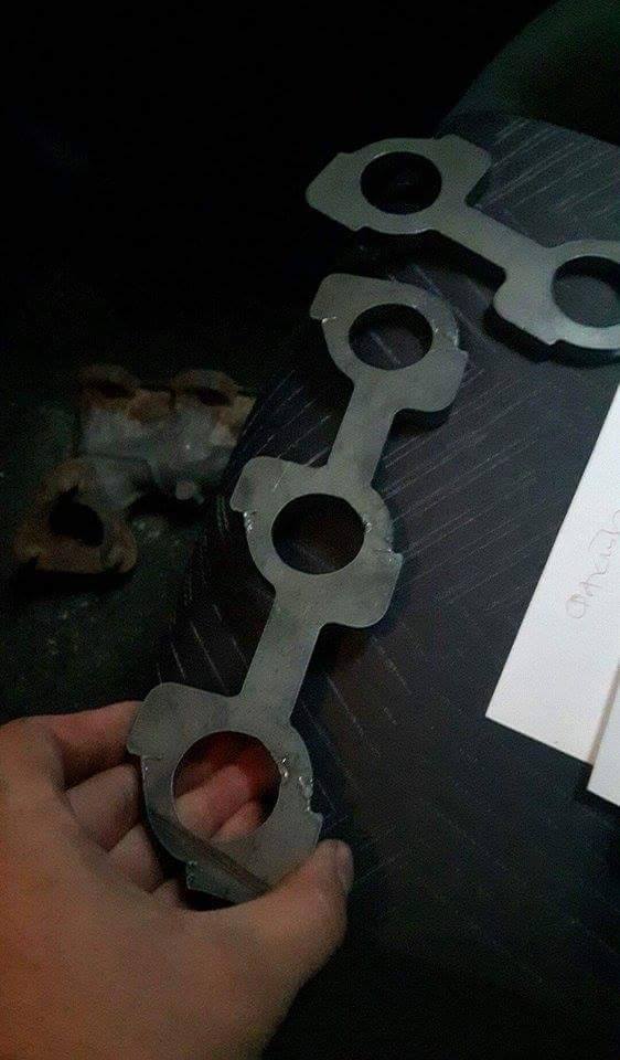

Блока не е челосан и мисля задължително да оринговам.

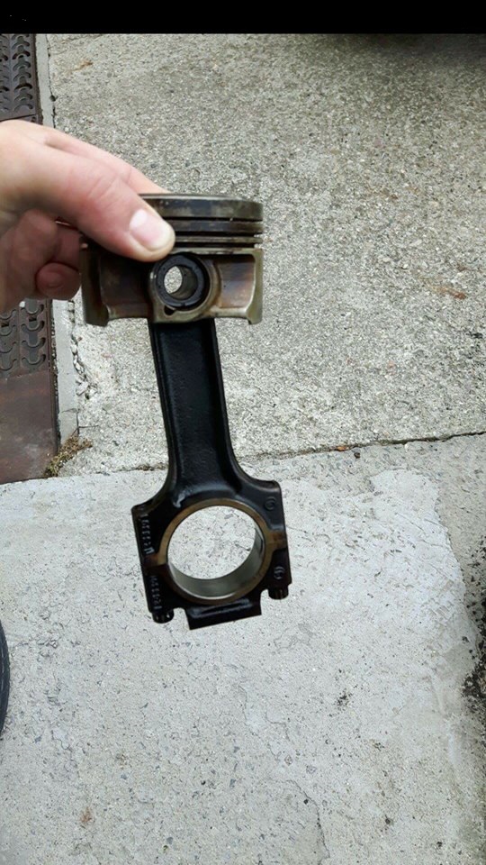

Сетъпа в крайна сметка ще е следният:
1.биели 130мм м20б20
2.бутала 31,64мм компресионна височина от М50Б20 ВАНОС
3.вал 81мм от м21д24
Обем на мотора става 2442куб.см
Степен на сгъстяване 8.3:1
Частите са налични остават лагери и сегменти. При следваща стъпка ще пиша и ще качвам снимки. Евентуално ще се търси и по-голямо турбо :hihi:
Re: m20b20 turbo -> m20b24 turbo
11 Мар 2016 17:01
ПС: ще загатна малко и за колектора :smokin:

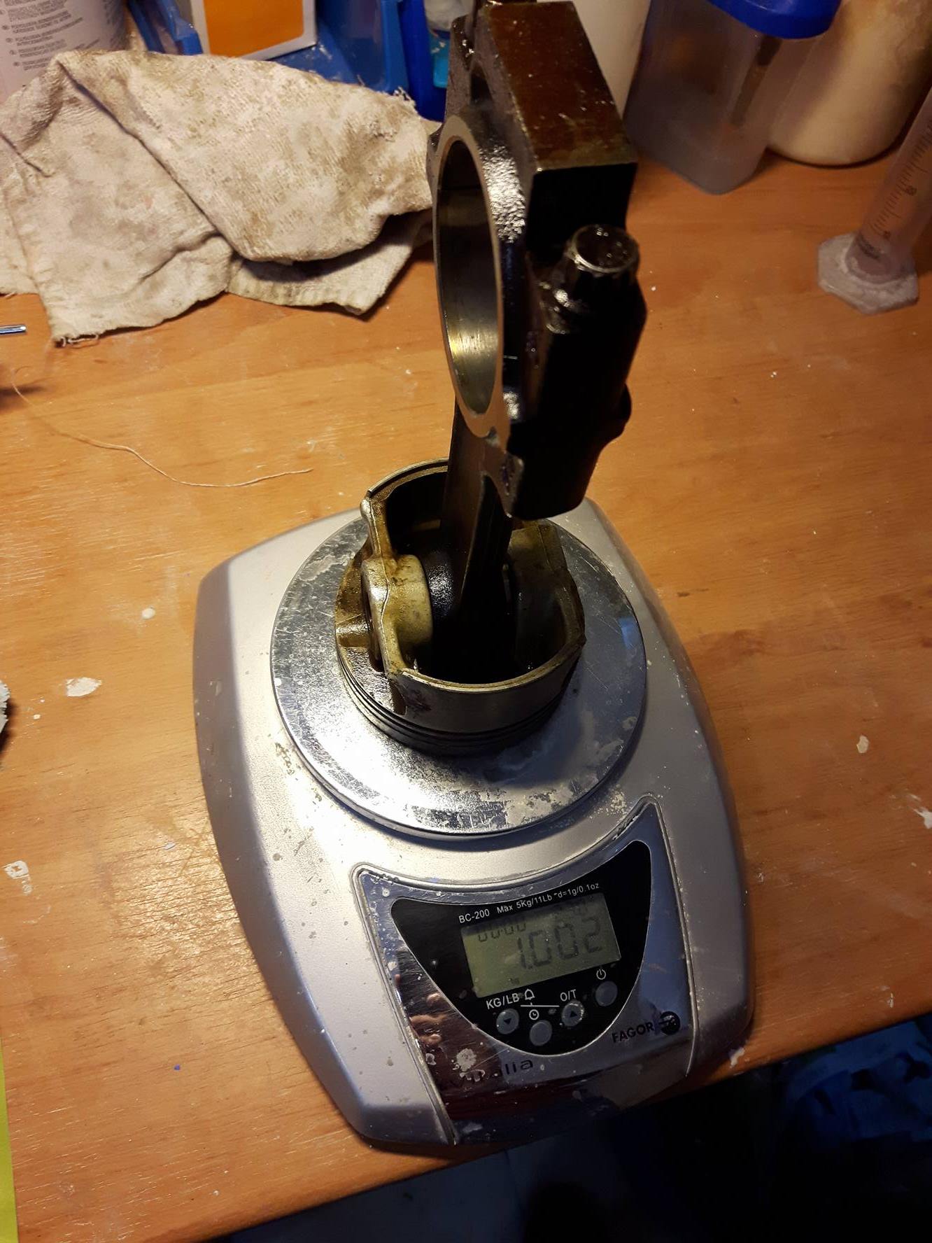

едно замерване на карантия показва следното: бутало + бутален болт + биела с болтовете за стягане = 1,002кг.
п.с.:без лагери
12 Мар 2016 15:46
И без сегменти. Олекоти биелите и ги изравни. Имат бая разлика в теглата си.
