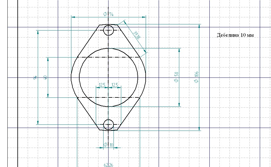

upper plate rear coilovers.jpg [ 154.78 KiB | Прегледано 11789 пъти ]

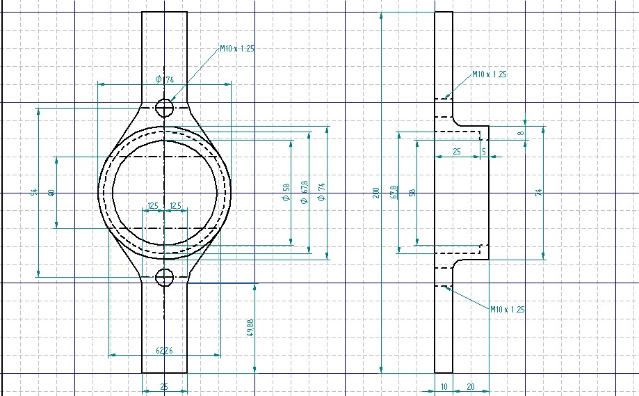

lower plate rear coilovers.jpg [ 118.68 KiB | Прегледано 11789 пъти ]
Чертежите на планките за захващане на сферичния лагер, в който ще се помещава полиуретанов горен тампон на койловърите.
Междуболтовото разстояние е увеличено с 20 мм. в сравнение със заводското и се преминава на 10х1.25 мм. болтове, вместо заводските 8 мм.

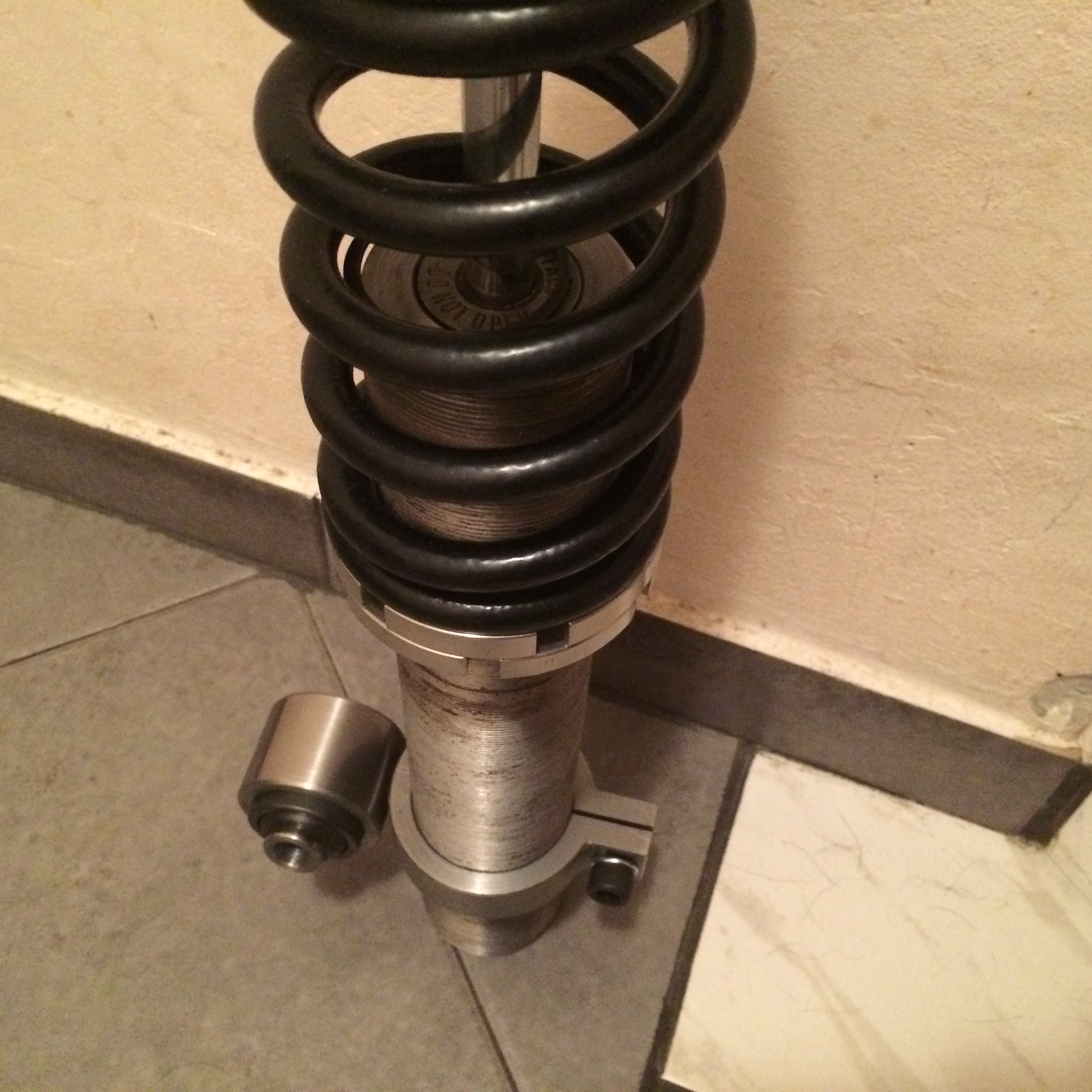

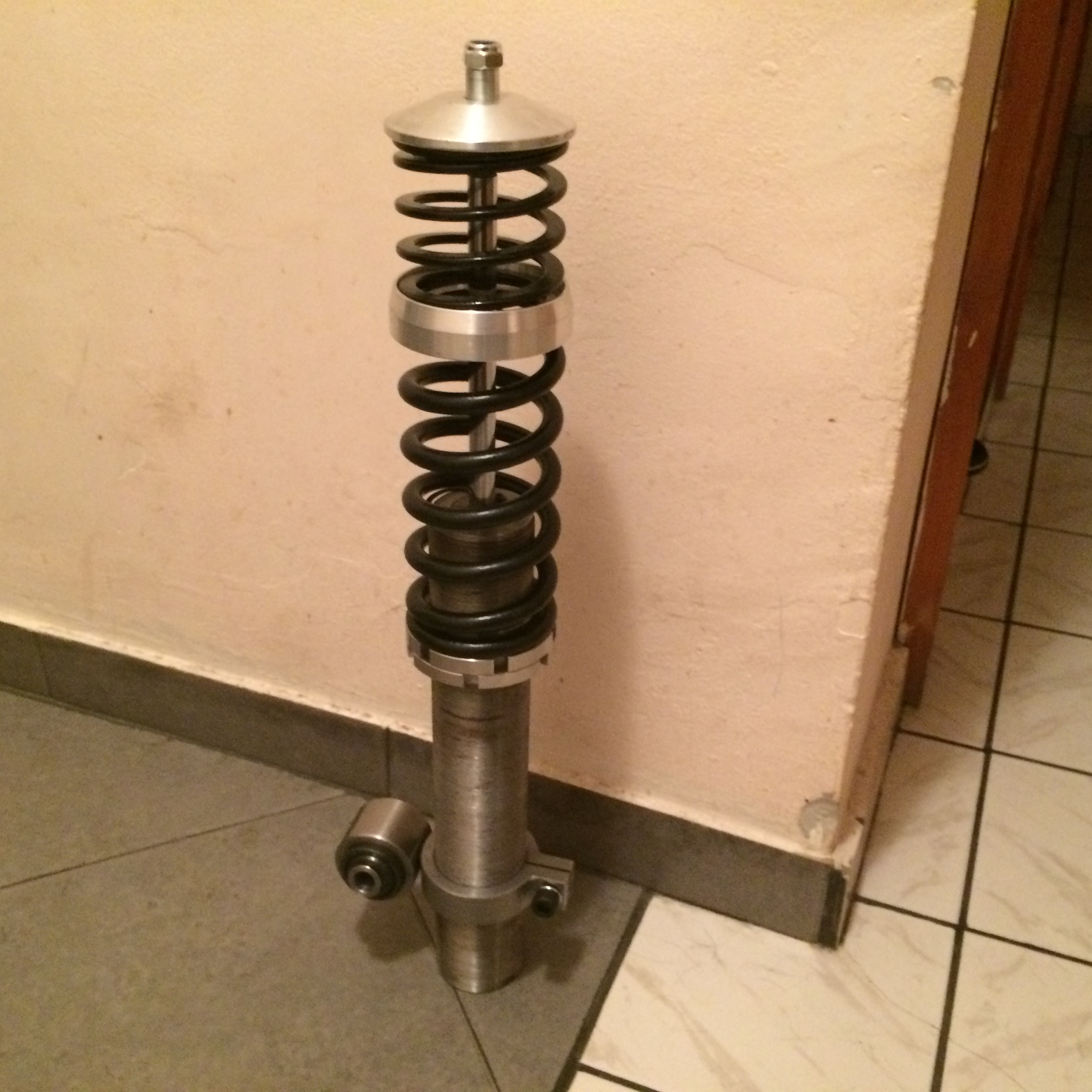

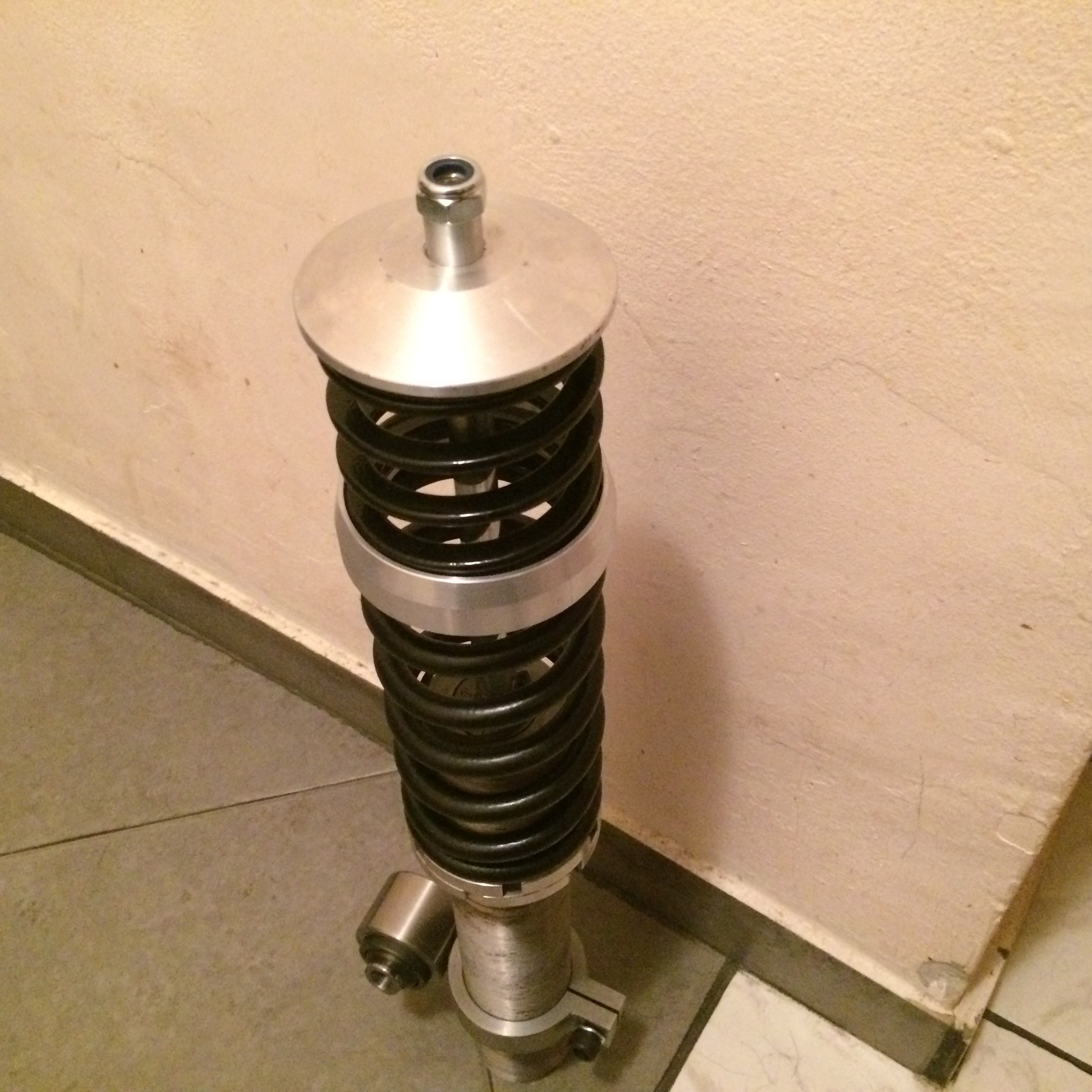

Най-накрая и държачите на задните тампони са готови. :smokin:
Благодаря на VALTERA за съдействието! :thumbsup:
