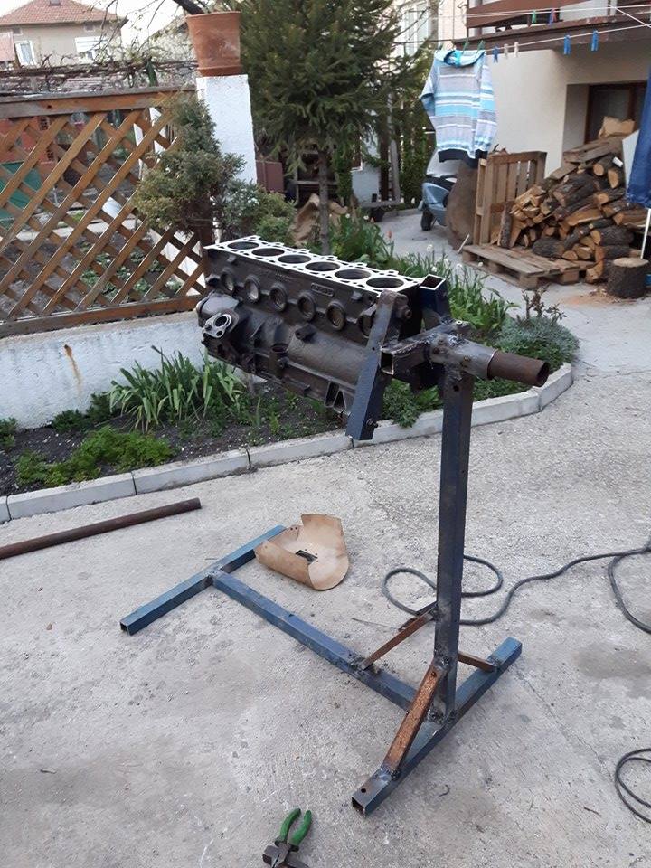

една, DIY стойка от днес, че малко трудно се работи иначе и сега следва мерене на недохода по метода със стъклото отгоре и почва голямото сглобяване :D

това е от преди да сваля мотора:
