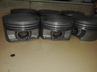

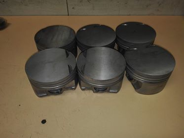

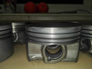

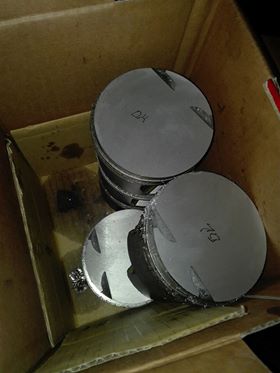

И сега малко развитие по темата. Днес взех буталата и ги почистих но променихме малко размерите тъй като ги направихме с прави чела и вместо 1.6 мм намалихме 1.2 мм така по сметки получаваме степен на сгъстяване 9.4:1.
Искрени благодарности за оказаното съдействие в много сметки и подбор на правилните части на ''Renegade'' :clap: :chug: Надявам се все повече хора като теб да се срещат.
Ето малко снимки на готовите и почистени бутала.

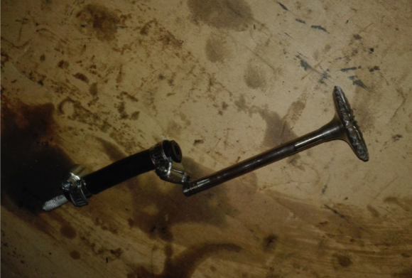

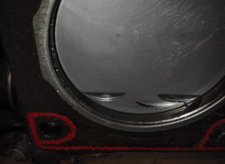

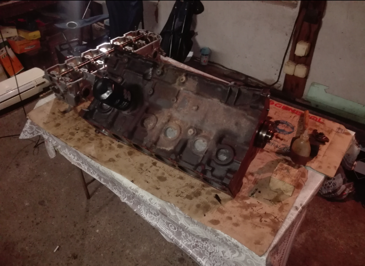

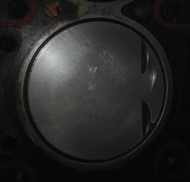

Проекта продължава, първо в оригинален сетъп м20б20 и глава 731 измерих разтоянието от двата клапана до бутало в горна мъртва точка, измерването показа 4 мм до допир в буталото. След това сглобих едно бутало и биела сложих "новия" вал и пак мерене, измерването показа 3мм. Оказа се че трябва да се изкопят фрезенки в буталата за всмукателните клапани, тръгнах да въртя вала за да видя как движи буталото и нов проблем, биелата подпря в цилиндъра. С помоща на добър и доста запознат приятел от форума намерих решение на проблемите. Отново поклон и искренни благодарности на "Renegade". За фрезенките на клапаните стругар ми направи инструмент за копаене от всмукателен клапан на м40 защото е с по-голям диаметър от м20б20 клапан, фрезенка на буталото го направих с винтоверт, стругаря каза да работя на ниски обороти и мека връзка от маркуч 6-ца, направих го и малко по-дълбок за всеки случай или за в бъдеще по-рошав разпределителен вал, така вместо 4мм разтоянието стана 5мм. За другия проблем тези дни ще меря с биела от м52б28 размера и е същия в дължина 135мм. Но стеблото е по-тесно от на м50б20 ако пак опира или е много близо ще използвам метода на колегата с м20б30. Ще кача още малко снимки от развитието на проекта.

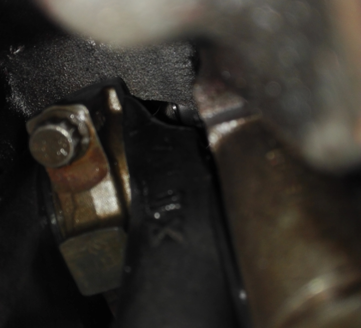

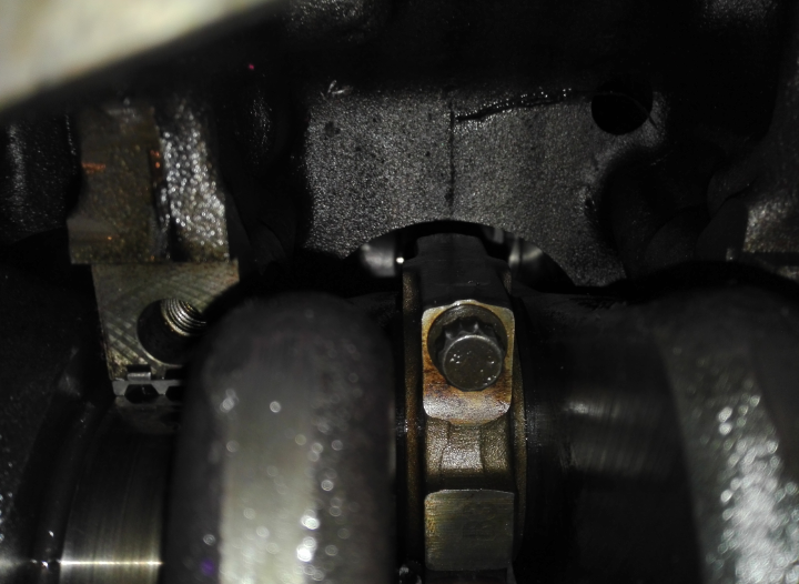

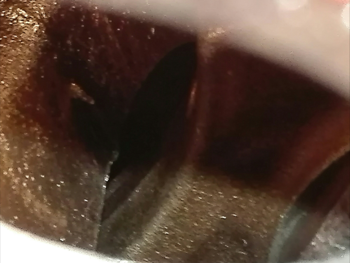

Още малко развитие на проекта, днес сложих биела от м54б30 същата като на м52б28, завъртях вала и не опря никъде, след това търсих начин да измеря разстоянието от цилиндъра до биелата, което минимално трябва да е 1 мм. Погледнах през дупката за оста на маслената помпа исках да мушна луфтомер през дупката и да меря разстоянието но видях че и на око разстоянието е по-голямо от 1 мм.
И разтоянието от цилиндъра до биелата. Мисля че е предостатъчно.
