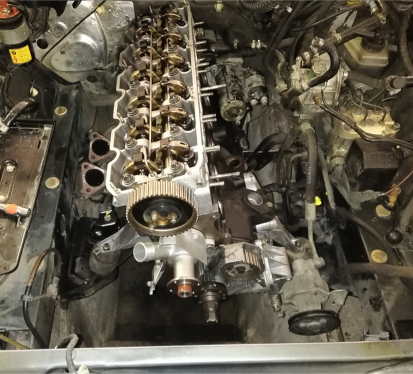

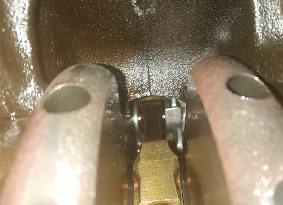

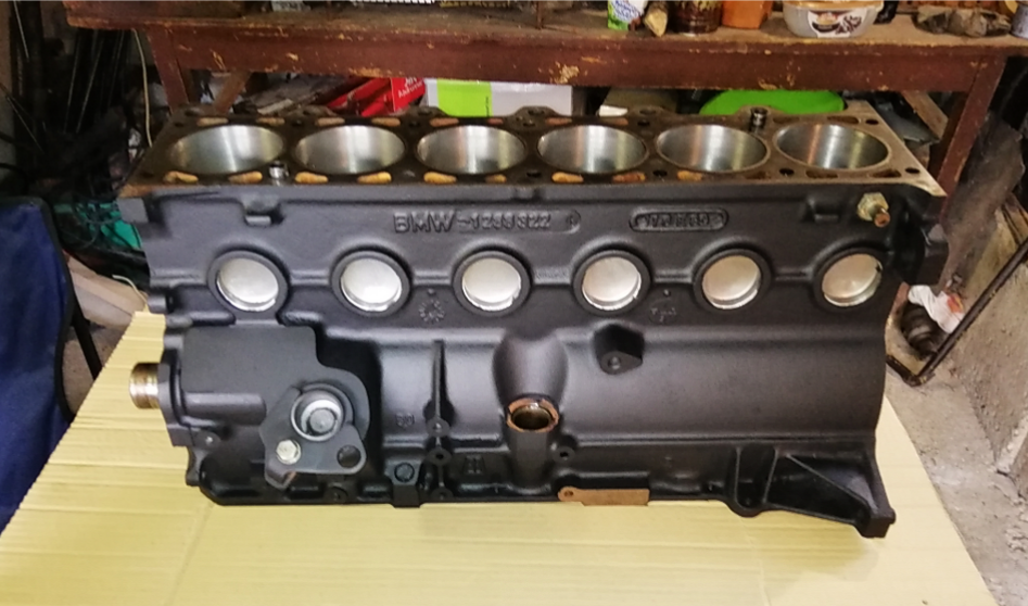

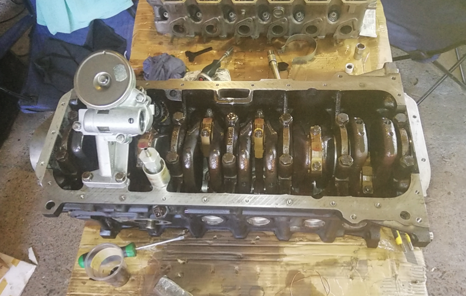

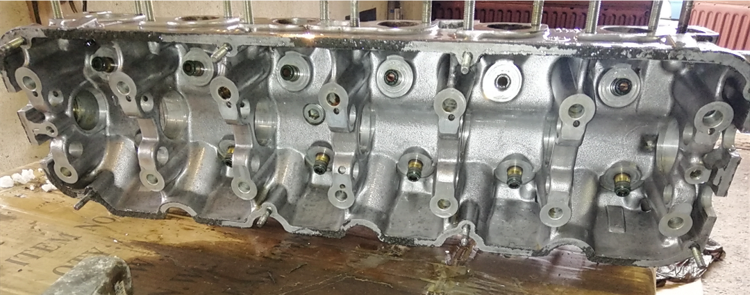

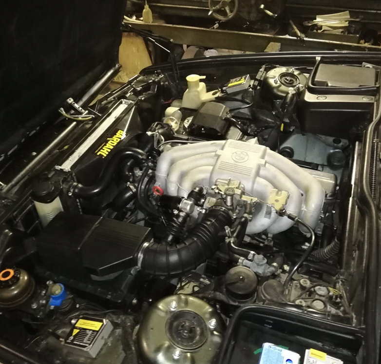

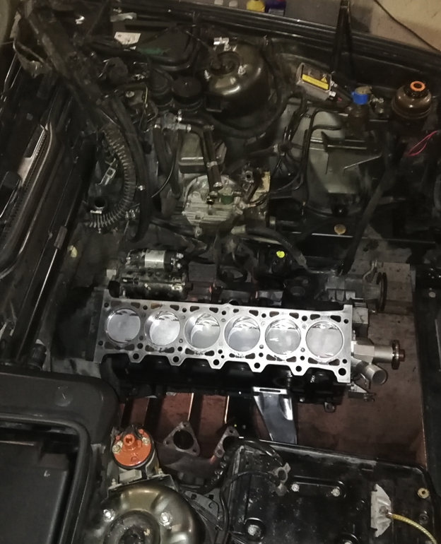

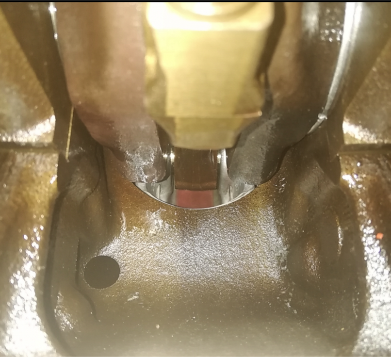

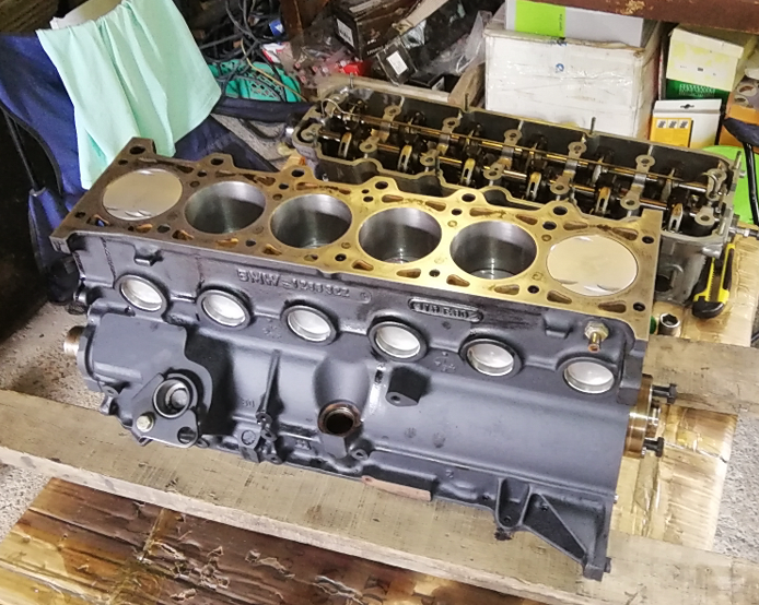

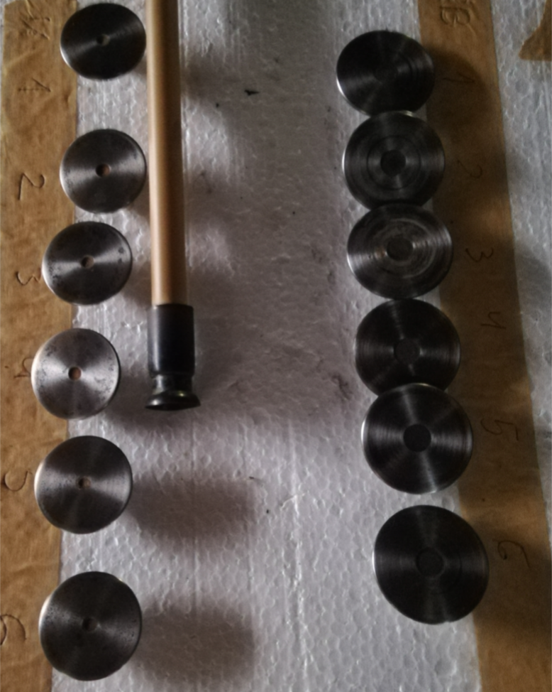

Дойде и момента в който разглобих двигателя и го събрах. Ще напиша всички части който съм сменил и променил. Колянов вал от м21д24 с ход 81мм. биели от м54б30 135мм. по-тесни от м50 биели както писахме в темата по-рано, бутала от м52б20 31.7мм. Шлайфани с 12 десети за подходяща височина и степен на сгъстяване и на тях е направен фрезенк за двата клапана, маслена помпа от м21д24 с по-голям дебит от м20б20, нови основни и биелни лагери, нови сегменти, нови гумички на клапани и всички семеринги, гарнитурата на главата е 1.85 ремонтна по-висока от оригиналната, главата е 731 по даннните които намерих оптималните размери във височина на главата са 24.5 моята е 24.6мм. и дюзи от м50б20. Сметките на двигателя са 2443 кубика и 9.4 степен на сгъстяване. Запалих го и сега е в разработка, добре работи и върви повече от преди, крайния резултат ще се разбере след ремапа. Тези дни се чух с Анатоли и ме посъветва да сложа ламбда сонда и компютър от кола със сонда защото горивната смес в момента и е богата а със сондата ще си коригира сместа целта е да работи по-коректно в разработката, днес и нея сложих заедно с компютър, след това ще се премахне сондата.
Последна промяна christian_qbalkovo на 30 Юни 2018 00:13, променена общо 2 пъти
МнениеПубликувано на: 30 Юни 2018 00:03
Местоположение: Кюстендил
Регистриран на: 23 Ное 2017 22:00
Мнения: 24
Сега остава да се промени генерацията със спортни изпускателни колектори и две тръби по 45мм до отзад, след това настройка и ще знаем и крайния резултат в цифри. Пускам малко снимки на проекта.
