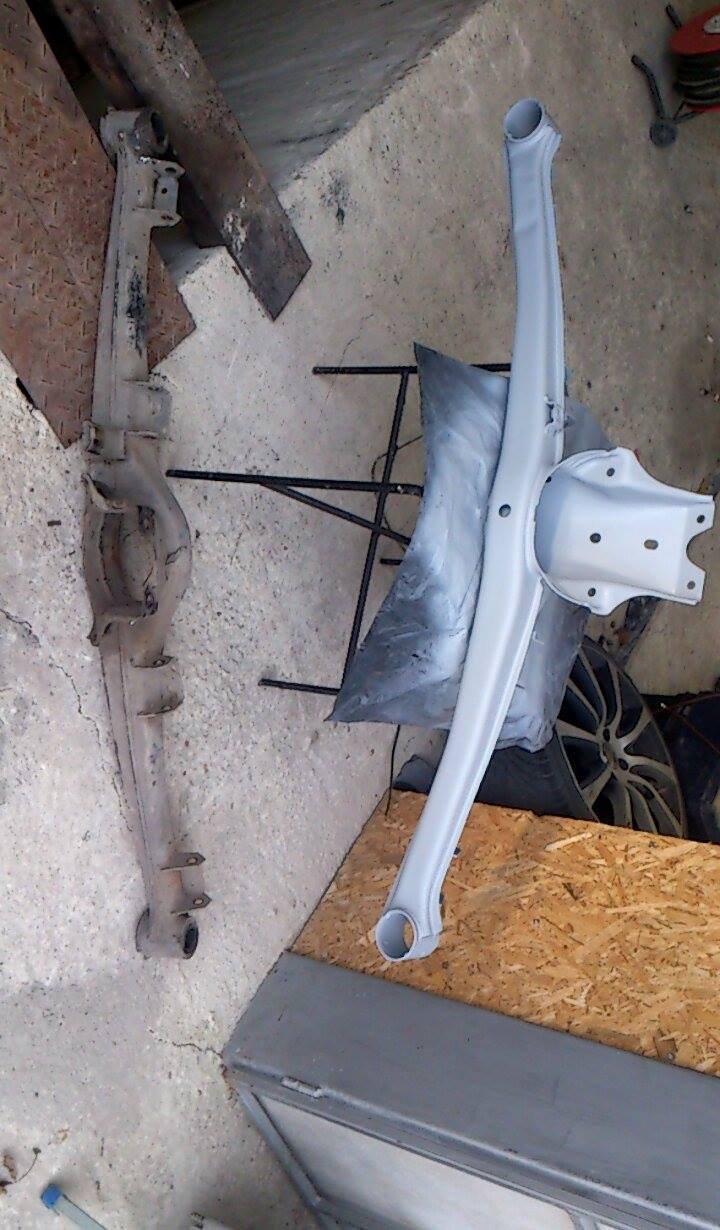

Re: Предно пластмасово окачване от Е46 в Е30
27 Авг 2015 09:31
Преди:
След:
И малко работа на струг и фреза:
27 Авг 2015 20:30
27 Авг 2015 21:45
Сега и ако измагериш веждата да не раздуваш ще стане от завода.
