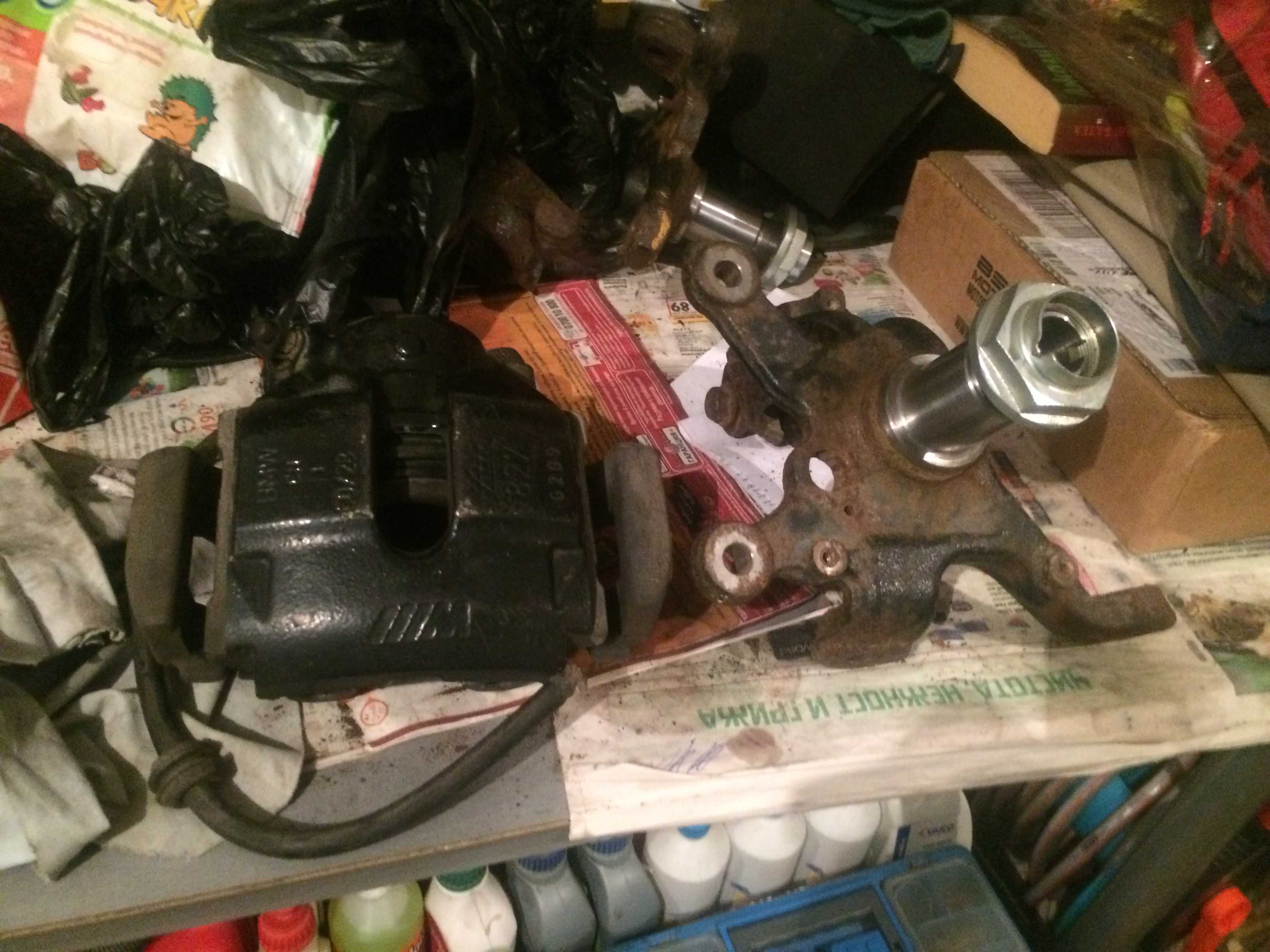

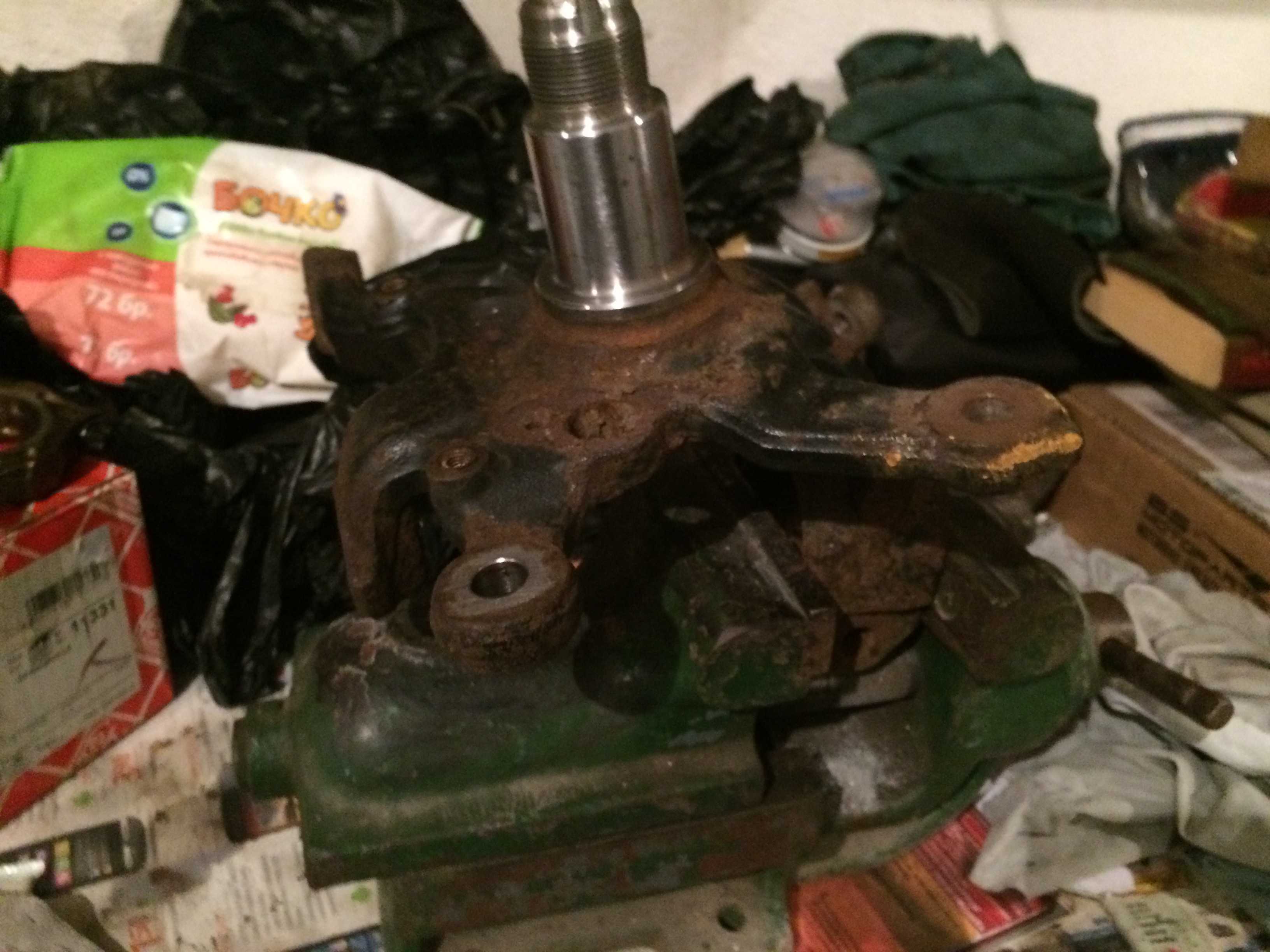

Изрових едни пластмасови шенкели, които бях купувал преди време:

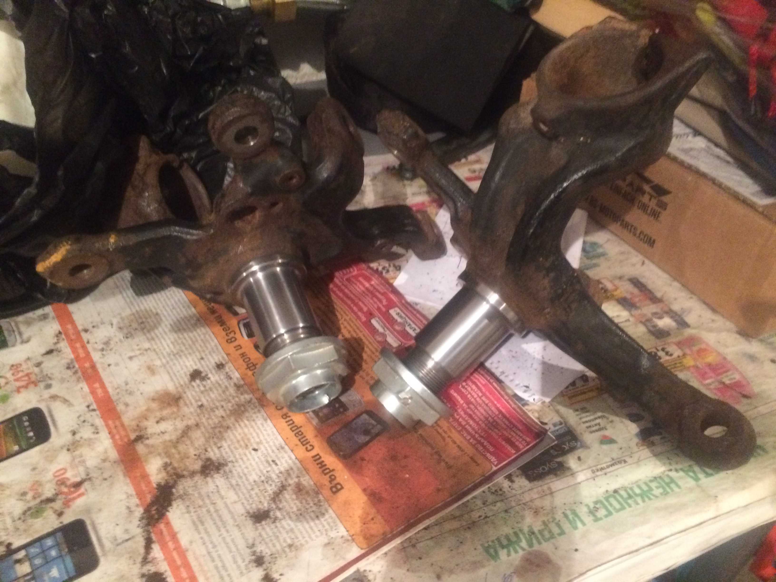

Но "лисицата" вече ги е хванала, та се наложи малко да се освежат осите. Единият пациент вече е на "операционната маса":

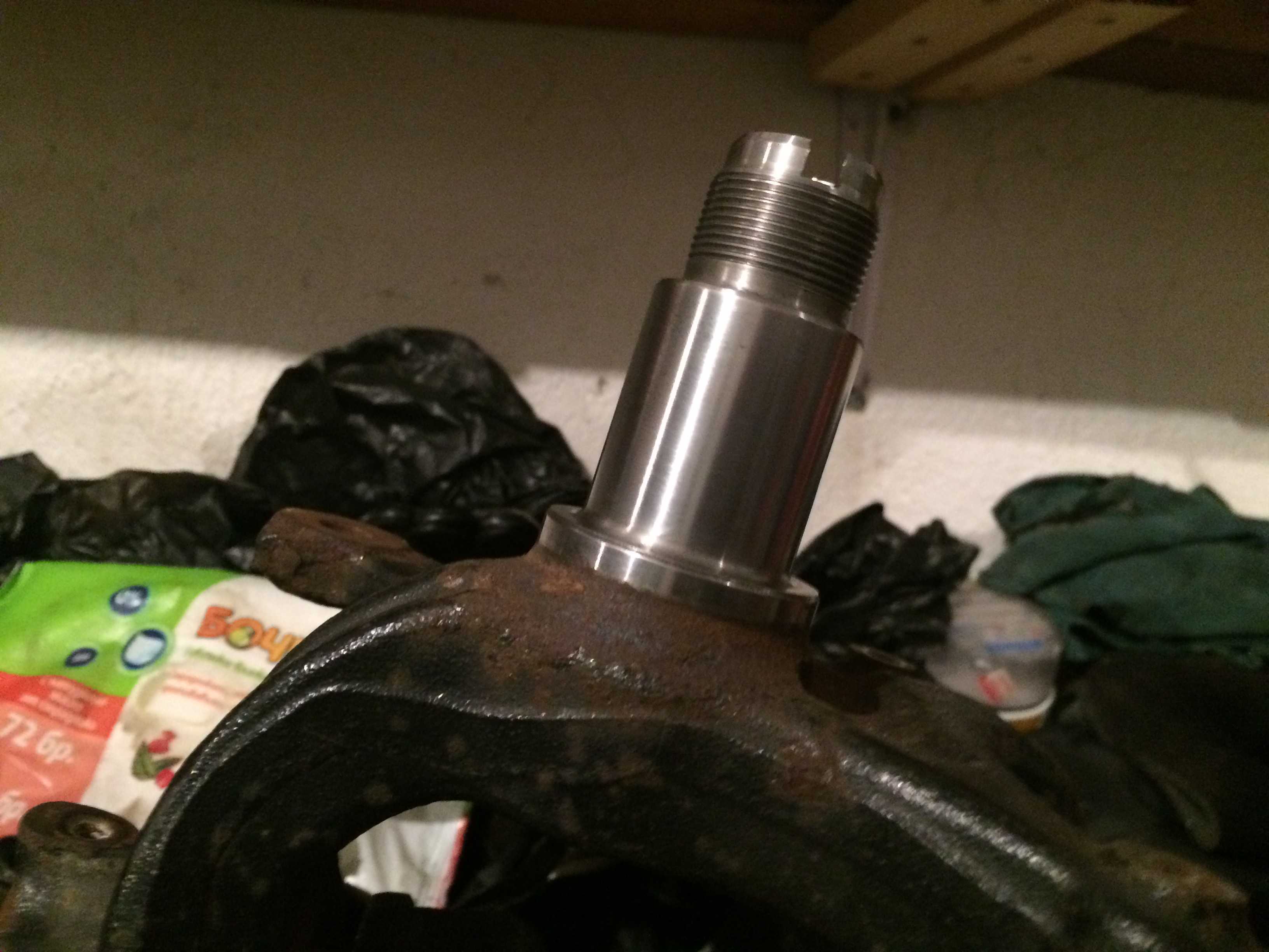

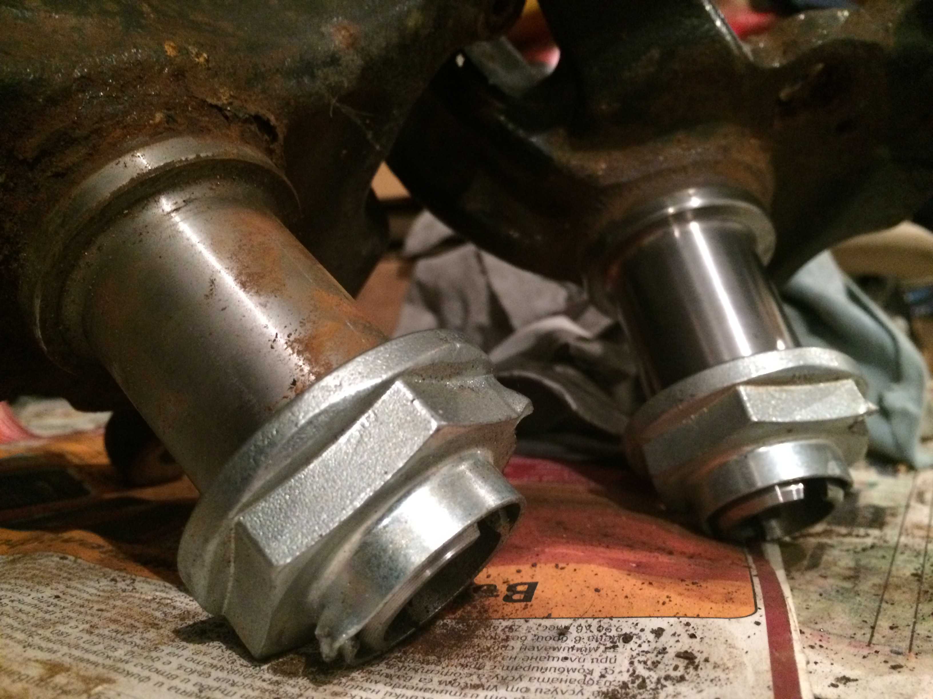

След известно "съветване" със шкурка P800, P1200, грубо и фино кече:

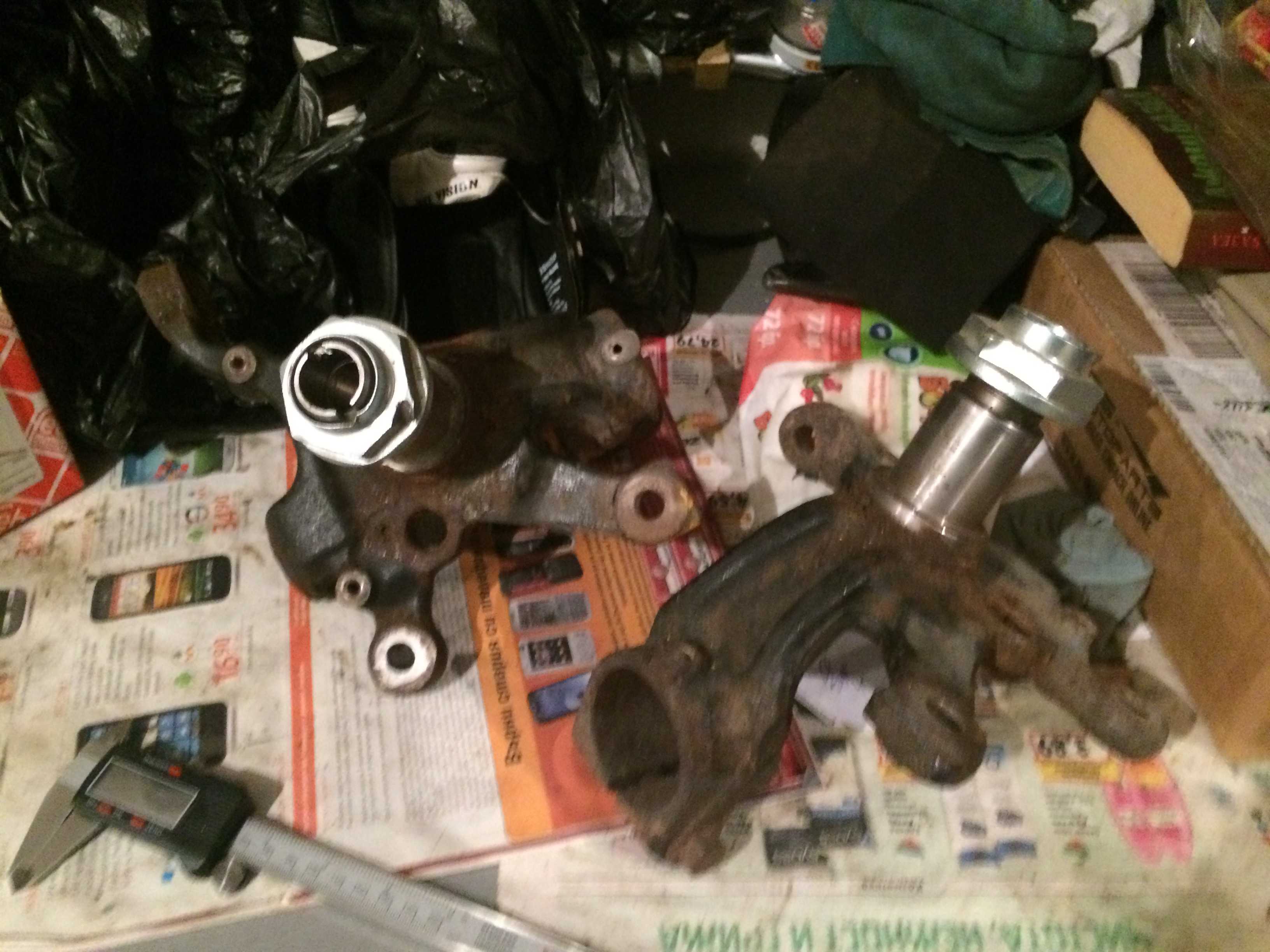

Разликата между "съветвана" и "несъветвана" ос:
Финален резултат след приятно прекарани 2 часа с паузите за почивки за кафе и цигари:

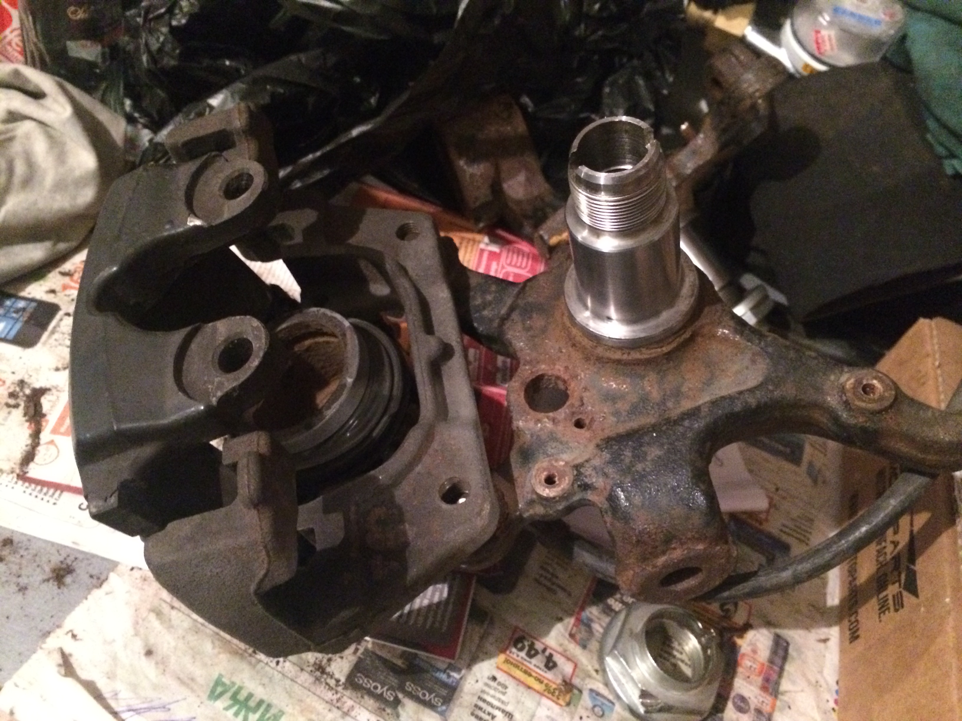

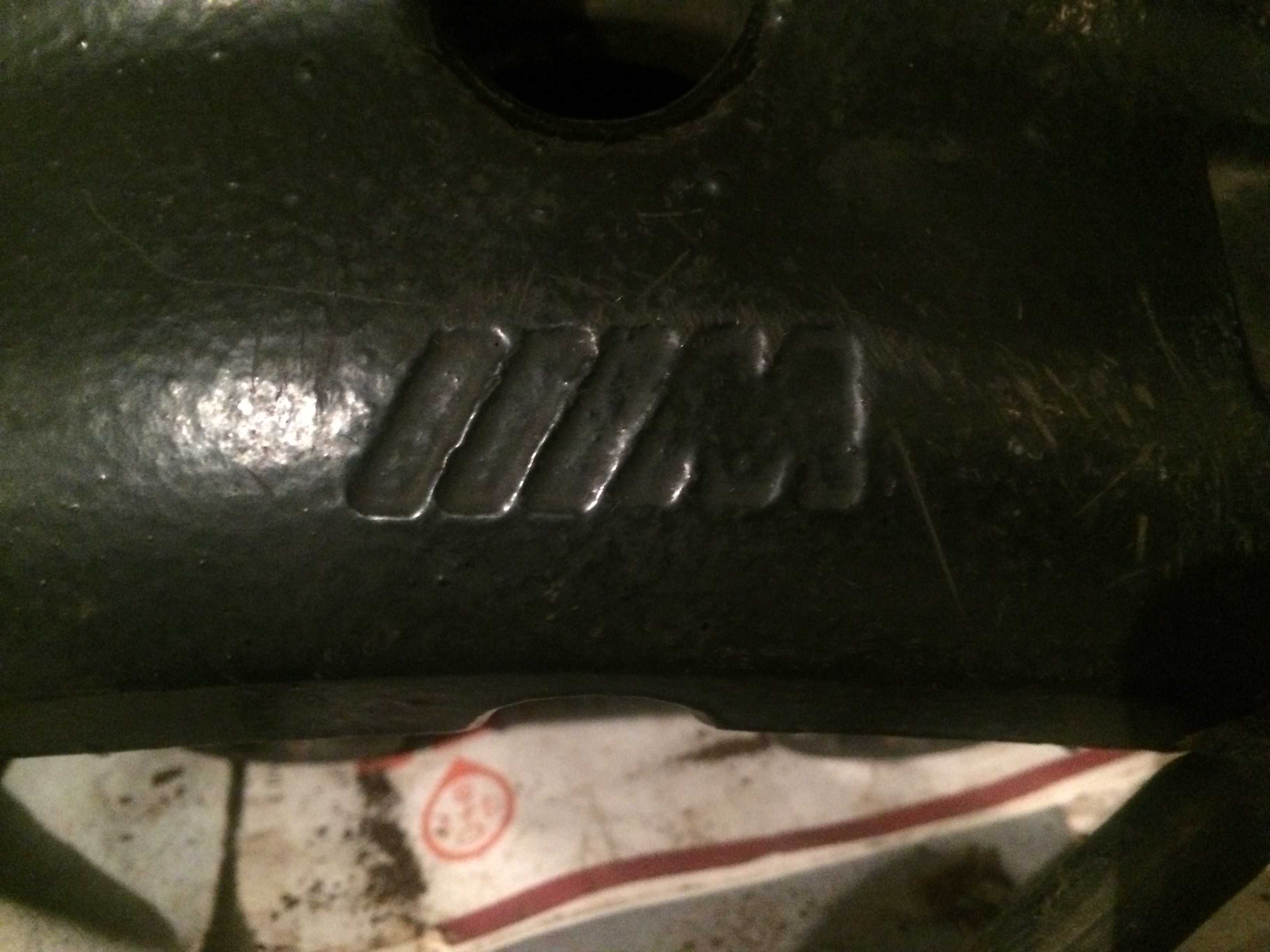

И по едно време се сетих, че имам апарати със супорти за Е46. :hihi:
Има някаква маркировка върху тях, някой може ли да ми каже от каква пластмаса са? :hihi:

лелелееле и на това което си постлал пише: "Чистота нежност и грижа". Падам! И как така изведнъж се сещаш, че имаш ей така едни м-кови апарати... :) И за да не е абсолютен офф, ако може да просветлиш, дали има разлика между апарати Е46 М и Е46 М CSL и ако има каква е тя ?
Re: Предно пластмасово окачване от Е46 в Е30
15 Окт 2017 20:08
В апаратите няма разлика. Има разлика само в супортите и дисковете. :D

Пробен монтаж за диск 325х28 мм.

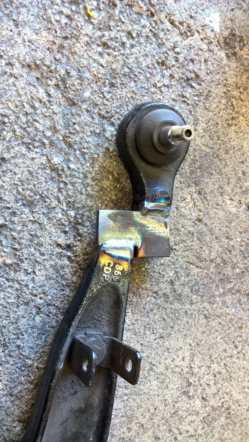

В изблик на отчаяние... :hihi:
