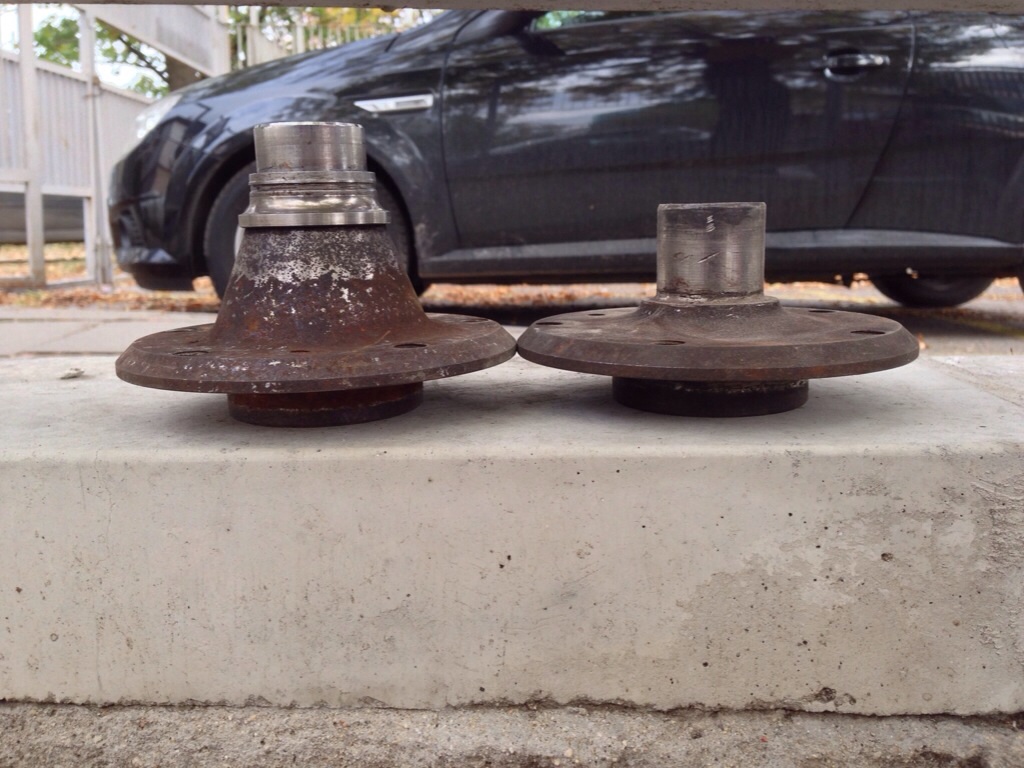

На работа съм и в момента не мога да предоставя повече информация: ляво-компакт с диск, дясно-Е36 с барабан. И двете главини са за МАЛЪК ЛАГЕР!!!
image.jpg [ 219.73 KiB | Прегледано 9788 пъти ]
МнениеПубликувано на: 09 Окт 2013 11:49
Тъпо...
