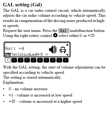

Вързах двата сигнала за скорост. и се след 20 мин стоене в колата и чакайки да намери сигнал и да се активира гп-а се ядосах и влязох в магазина на пазар. като се върнах, като запалих автоматично си тръгна софтуера :bang: сега вече вместо количката седи компас, който се върти и показва посоката. всичко различно от North. :hihi: Другото интересно и за което си струва да се вържат сигналите, е че имам чувството, че при увеличаване на скоростта се увеличава и звука.
Re: Becker
22 Дек 2013 15:14
Емилио написа:Другото интересно и за което си струва да се вържат сигналите, е че имам чувството, че при увеличаване на скоростта се увеличава и звука.
Не си внушаваш, това си е фабрична функция на Бекера, която се донастройва дори. Има я при много от фабричните аудио системи. :mrgreen:
Re: Becker
22 Дек 2013 16:47
правилно, ето за какво е била тази функция :smokin: пак ме хващаш, че не съм си доизчел инструкциите :hihi:
