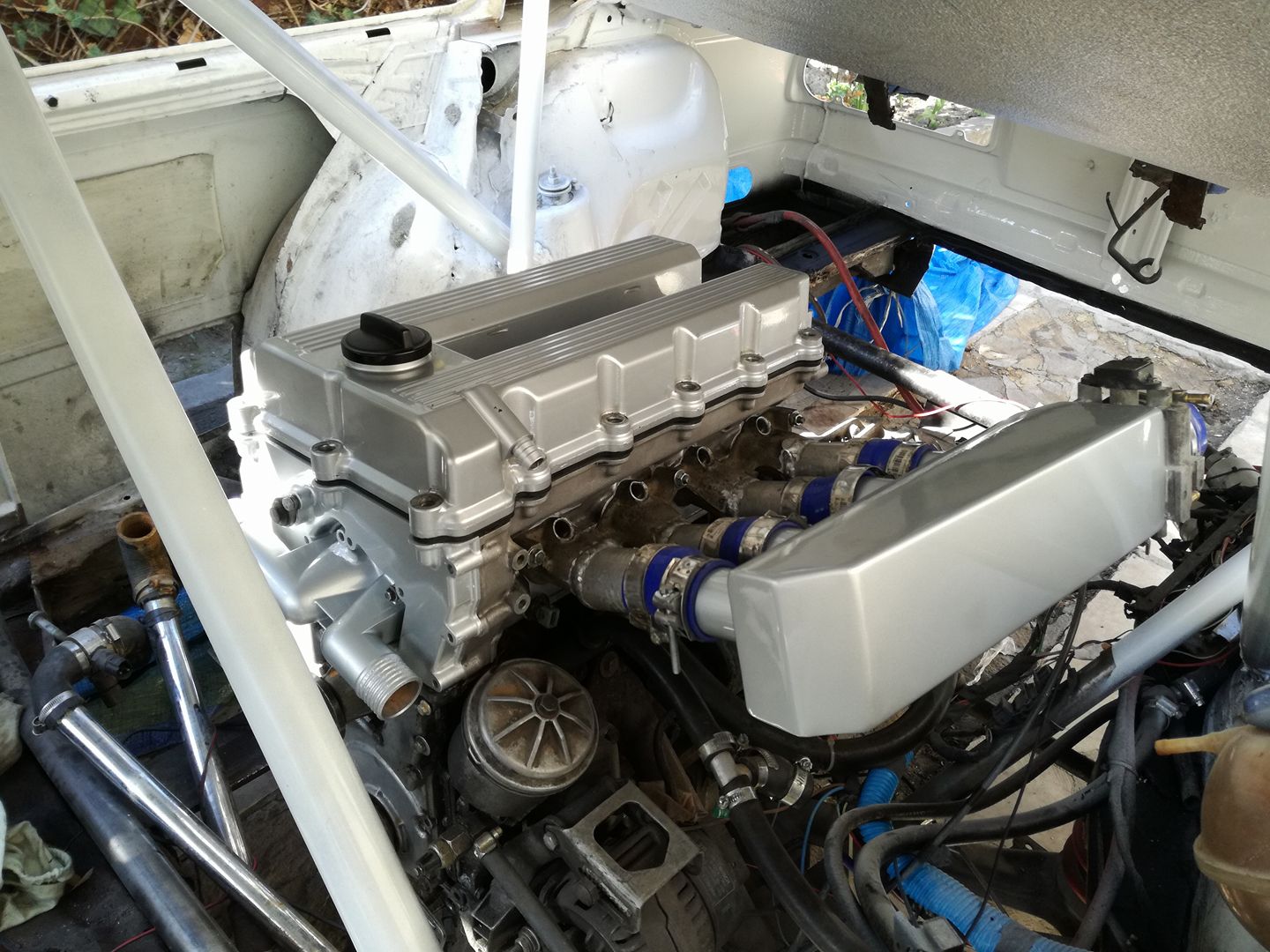

Ще предложа и тук най-адекватната позиция за новия агрегат:
17758230_1320222071377841_5560579906028544665_o (1).jpg [ 246.94 KiB | Прегледано 15387 пъти ]
МнениеПубликувано на: 16 Фев 2021 18:36
steffgang написа:
Стефчо, не четеш какво ти пиша. Двмата Ивановци могат да си проветряват клавиетурите, но те не са пангара.
Защо ще поставяш всмукателния елемент на тръбата в дясната част на ваната? В това няма никакъв смисъл, при рязък десен завой помпата ще смуче въздух вместо масло.
Относно помпата ти казах да орежеш абсолютно всичко, като оставиш само функционално необходимите неща от корпуса и работните елементи.
Относно лапите, 2 мм ламарина са напълно достатъчни, стига да са изпълнени горе-долу така, както на снимката, която си пуснал. Предния ти мост е с дебелина на ламарината 1.6 мм.
Относно тампоните, няма значение какви са, защото ти ще ползваш правеняшки лапи, само гледай да са по-твърди и да не се мачкат лесно. И имай предвид, че трябва да оставиш поне сантиметър разстояние между моста и картера.
Иначе има как и рейката да се свали малко надолу, но айде да стигнеш дотам...
