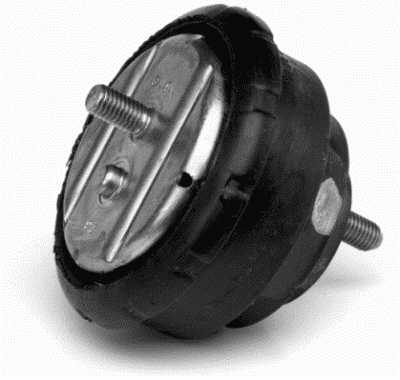

Ако е такъв (този от е34-ката)
тампон.jpg [ 14.09 KiB | Прегледано 15240 пъти ]
има вариянт (и най-вероятно така е станало) да си го завъртял и за това да стои накриво,тампона е ексцентричен загледай го

Такъв е тампона колега, дай акъл как да го оправя, въртях го накъде ли не и не става.

С оригиналното серво е колата и колекторите не подпират в него. Тази контричката(пъпката) на тампона я махнах, въртя го накъде ли не и не става. Има ли някой тук с пластмасов мотор да го снима как седи и лапите с тампоните да снима, ако е събрал виско де ?

От ляво може да си ползваш твоя тампон от 34-ката 535,също така става и нормален 20-ков тампон м50 от 34-ка пак.От дясно се ползва м20-ков от е30-ка тампон който не е ексцентричен и се слага на външната дупка,тогава вече може да си въртиш левия ексцентричен тампон и да наместиш двигателя успоредно на коша !
