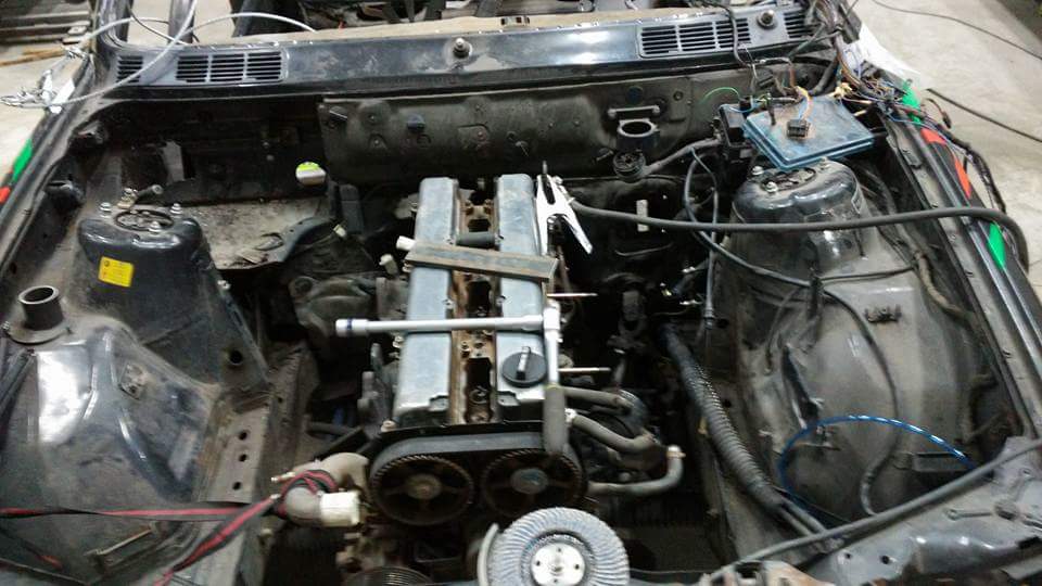

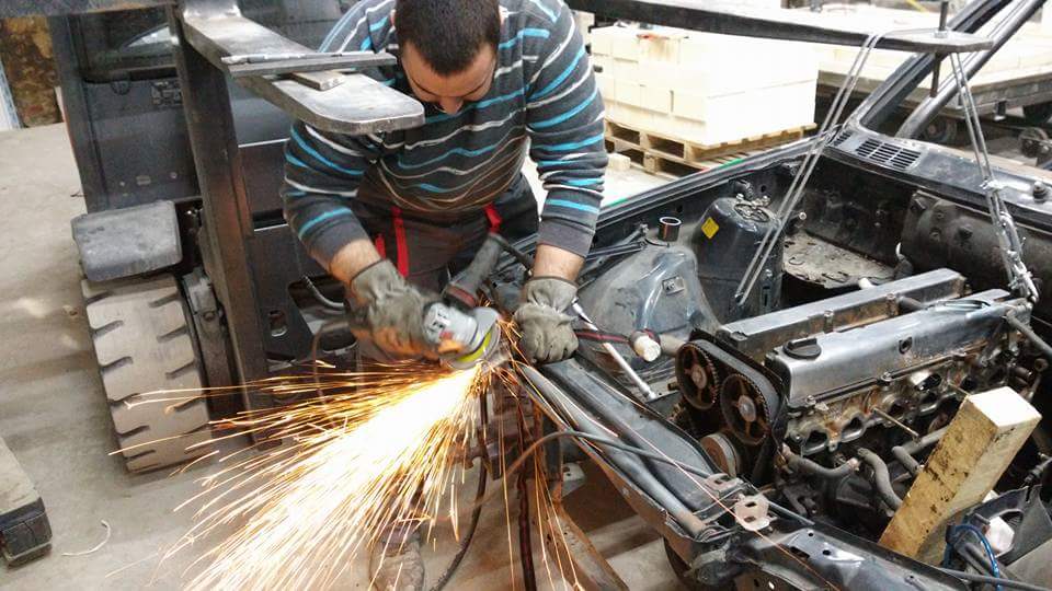

Нещо такова, не е готово още, но ще снимам процеса. Искам да ви попитам какво серво (от каква кола) мога да ползвсм? Трябва ми да е с минимални размери и да пасва горе долу?

Мисля, че слагат от голф 2, на суаповете с м50. Питай Георгиев. :D
 Заглавие: Re: Но защо?
МнениеПубликувано на: 07 Фев 2016 00:20
E30: беличко седанче
Местоположение: Габрово
Мнения: 62
Аме,май беше от Рено Клио.Какъв е тоя матор,Нисански ли е,това на дрифтачката ли е ?
МнениеПубликувано на: 07 Фев 2016 08:38
SPEED_GABROVO написа:
по-скоро тойотски :drive:

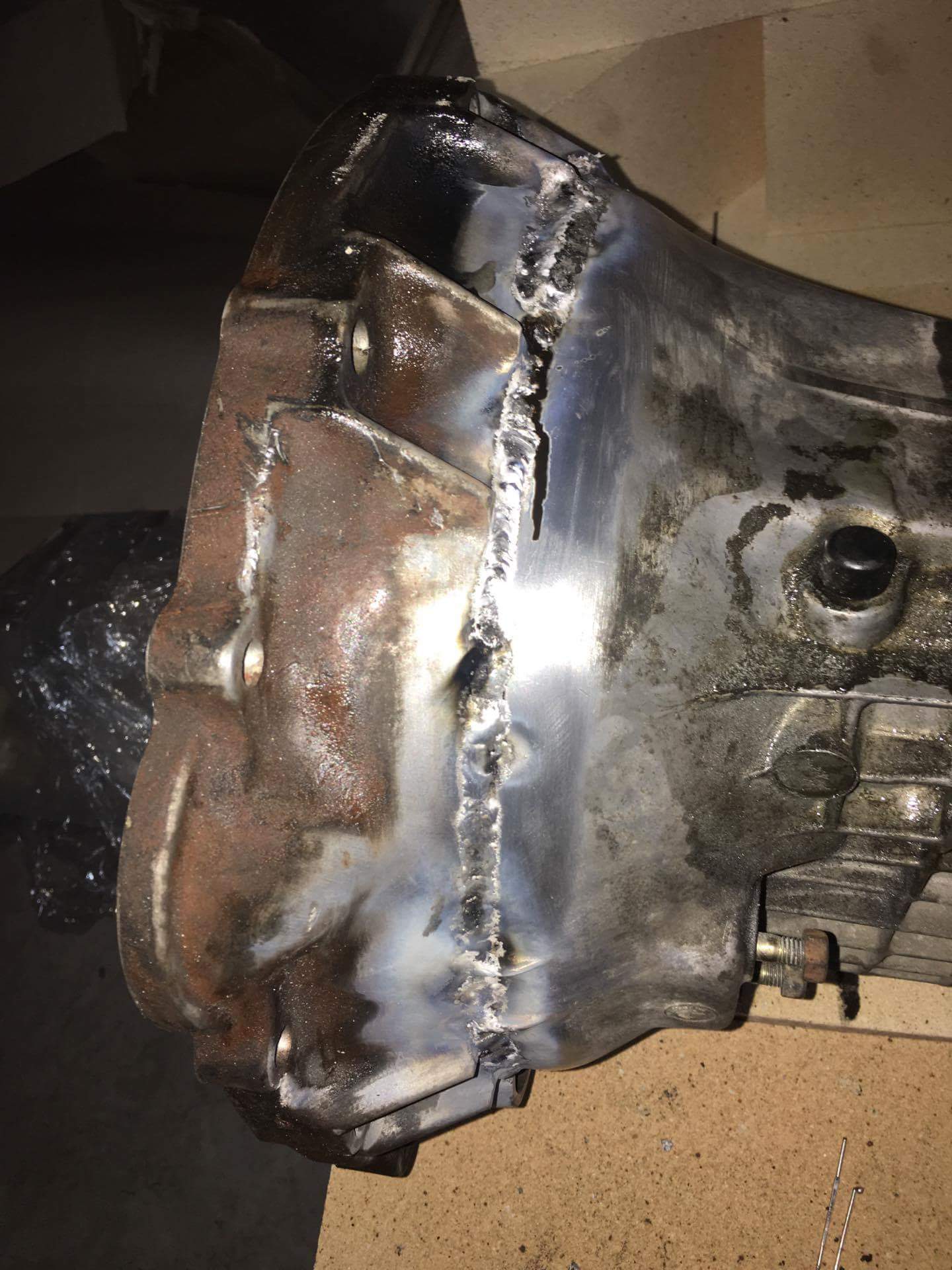

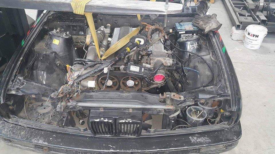

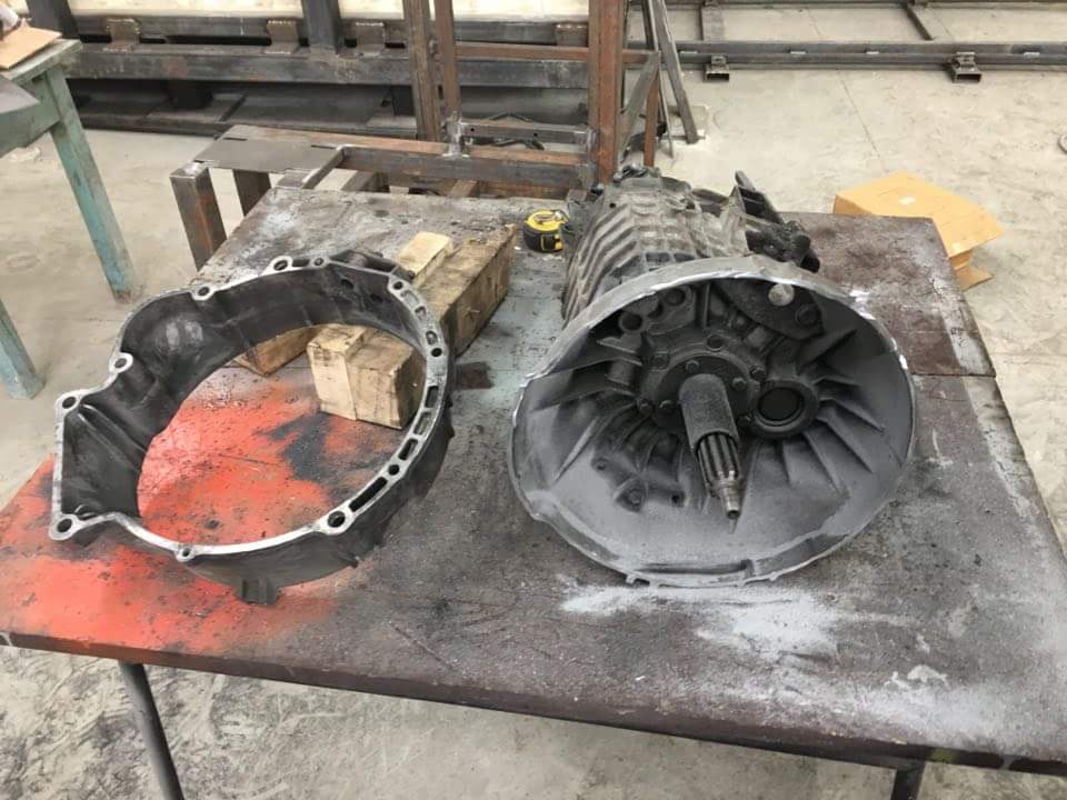

Този е 1J , беше филм малко с куията, но стана. Преправихме стоковия Гетраг 260 по този начин, дано държи :hihi:
received_10204557989063380.jpeg [ 247.88 KiB | Прегледано 19883 пъти ]
received_10204542481595703.jpeg [ 85.15 KiB | Прегледано 19883 пъти ]
