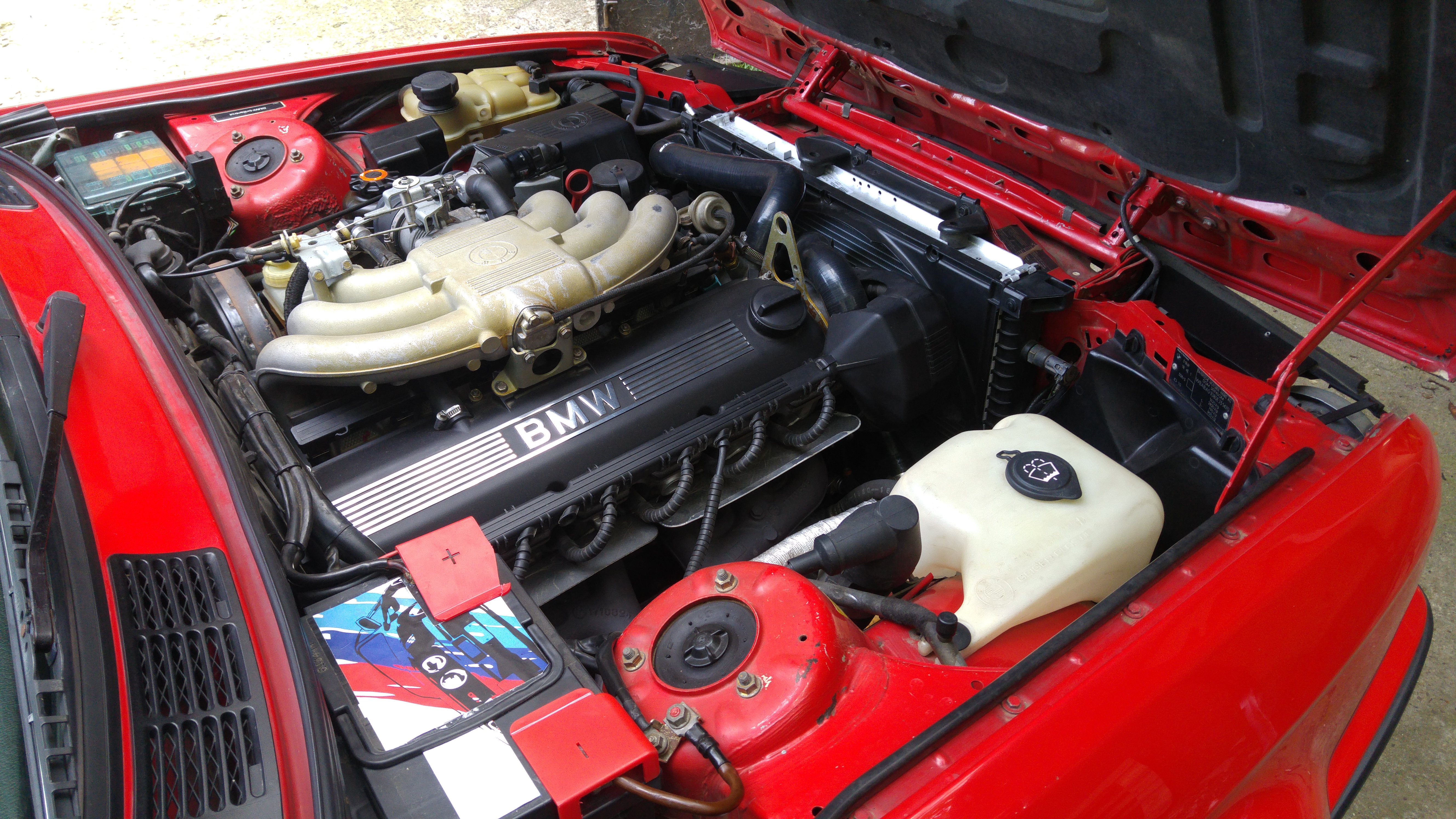

МнениеПубликувано на: 06 Сеп 2018 20:00
Коша започна да придобива финален вид... :drive: 8-)
20180906_110724.jpg [ 6.8 MiB | Прегледано 11261 пъти ]
