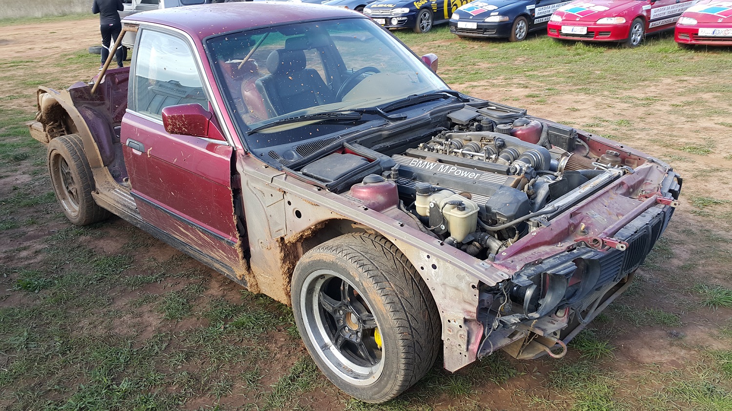

S38 тежи много наистина и влияе значително върху баланса на колата.
Знам го от личен опит относно пружини за Е34 М5.
P.S. Мнения не са трити. Какво не виждаш като мнения?
Колко пък да тежи? :lol:
M5.jpg [ 747.52 KiB | Прегледано 8671 пъти ]
S14-B23/B25- 415pounds/188kgs
S38-B36- 587pounds/266kgs
S38-B38 -602pounds/278kgs(due to heavier dual mass flywheel vs 3.6)
M88/S38- 530pounds/240kgs
S54-B32- 522pounds/236kgs
S50-B32 -(Euro engine) 560pounds/254kgs
S62-B50 -602pounds/271kgs
S65-B40 (in a process to find out) my guesstimate is around 560+/-
S85-B50- 625pounds/278kgs

Де да беше и вярно това, цена нямаше да има...
