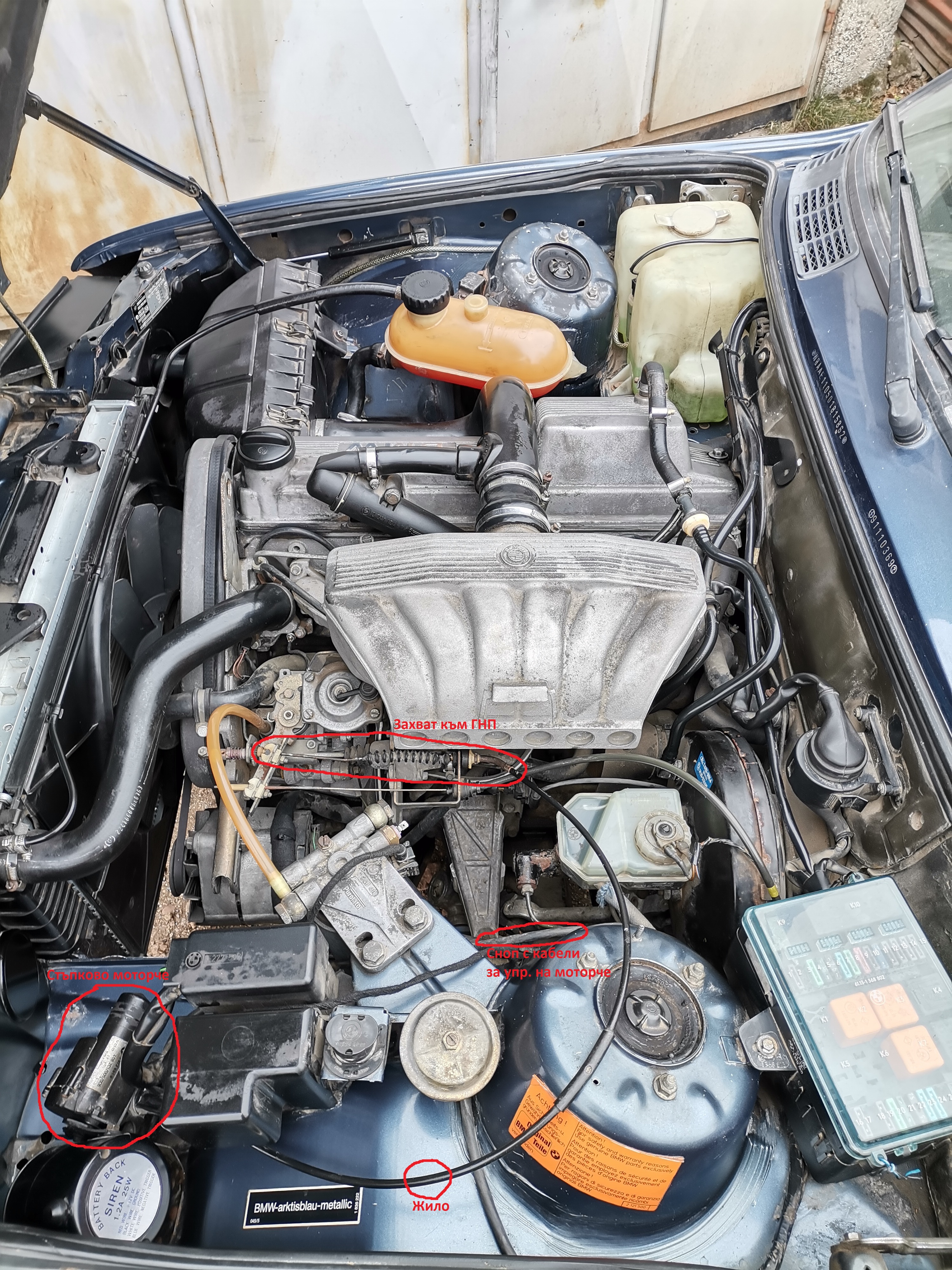

За монтирането на стъпковото моторче се наложи да изработя допълнително една планка, която да го държи заедно със сирената на алармата зад кората на преден ляв фар. След това изрязах отвор в гумената преграда на firewall-а, която е предназначена за сноповете с кабели (има си заготовки за прекарването на допълнителни снипове с кабели). За лостчето се наложи да изрежа в кората отвор, като пак имаше заготовка за това, а самото лостче се прикрепя с един болт 6мм към държача на лотчето за чистачките, т.е. производителят всичко е предвидил. За жилото не се наложи да правя нищо, защото на ГНП-то имаше оставено място за още едно жило, като това на темпомата пасна отлично, без да преправям нищо.

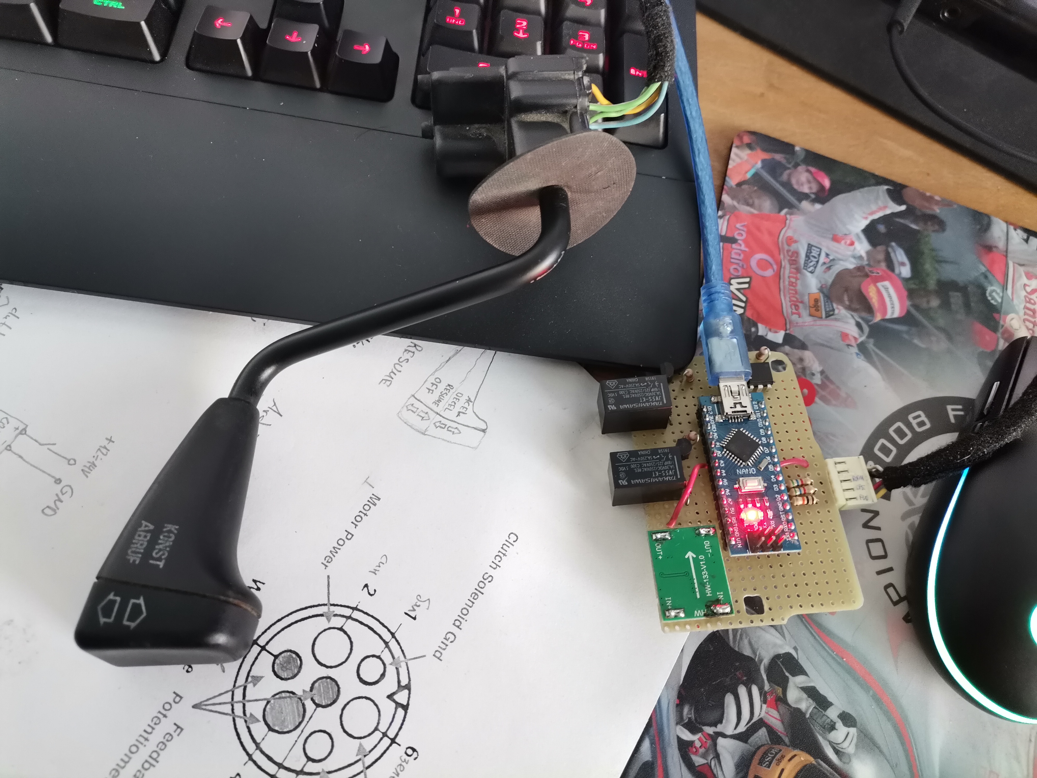

И дойде време за малко запояване и писане на код. Кодът е много прост, т.е. може да се включва/изключва и да се увеличава скоростта, без опция за намаляне. В по-късен етап може да взема информация за скоростта от километража или пък направо да си намеря контролер и да си сложа оригиналната инсталация :D . Схема на connector-а и контролера, както и кодът може да намерите тук: Линк .
По-долу в темата съм прикачил локацията на стъпковото моторче и как изглежда платката в завършен вид.

Коментар на файл: Локация на стъпково моторче
IMG_20201121_114457.jpg [ 3.6 MiB | Прегледано 17496 пъти ]
Коментар на файл: Краен резултат
kraen_rezultat.jpg [ 1.47 MiB | Прегледано 17496 пъти ]

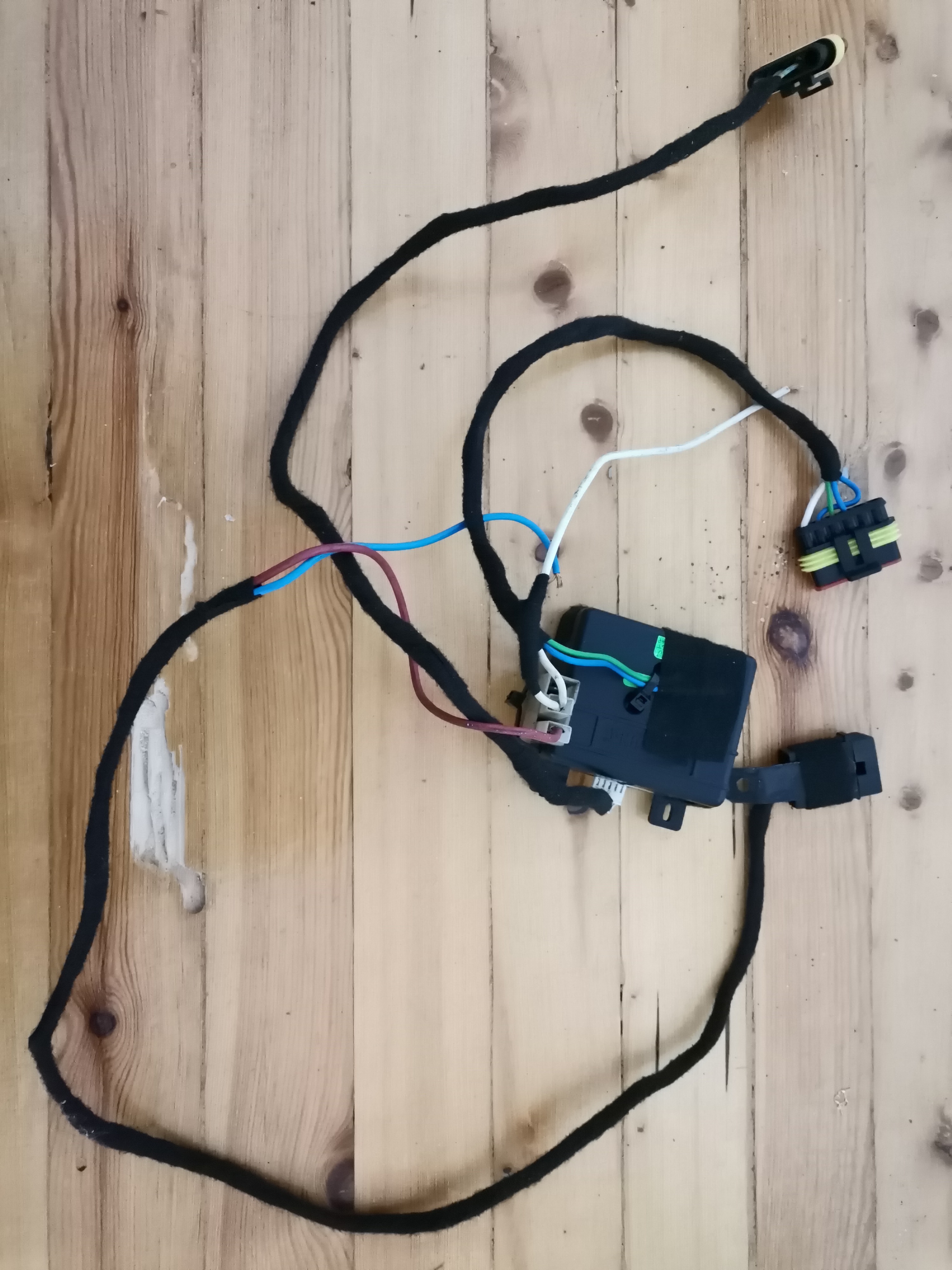

Коментар на файл: В процес на разработка
v_proces_na_rabota.jpg [ 2.16 MiB | Прегледано 17496 пъти ]
