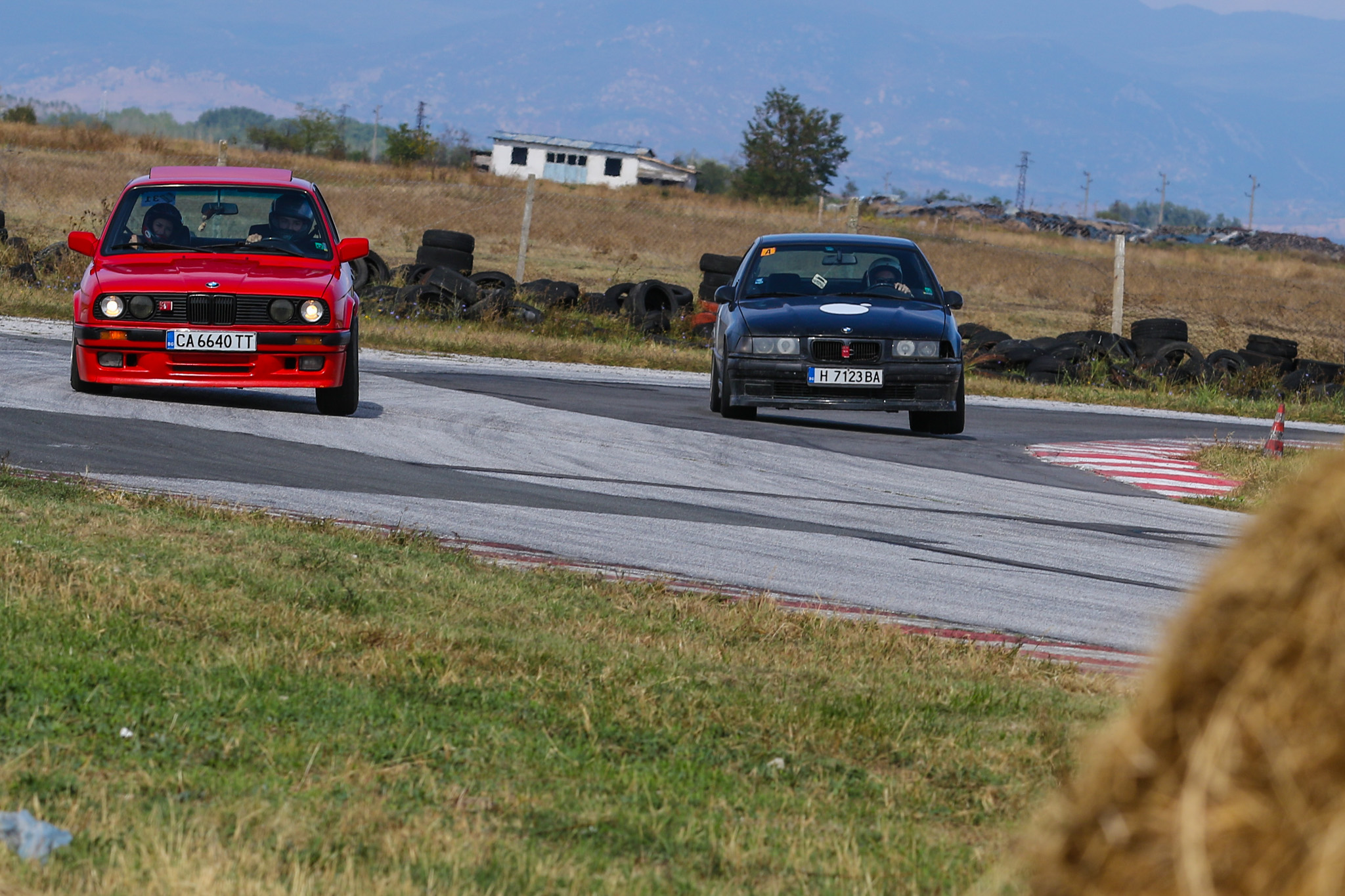

09 Окт 2019 22:21
Оп, да спиша малко. Компотът детронира всичкото е30 до 2000 кубика на пистата, че и доста над 2000 :hihi:
Много съм доволен, падна до 1:14.375.
Малко недозавива и вдига предно краче, но с тия китайски мекици толкова...
Почваме да гоним 1:13... :arrow:

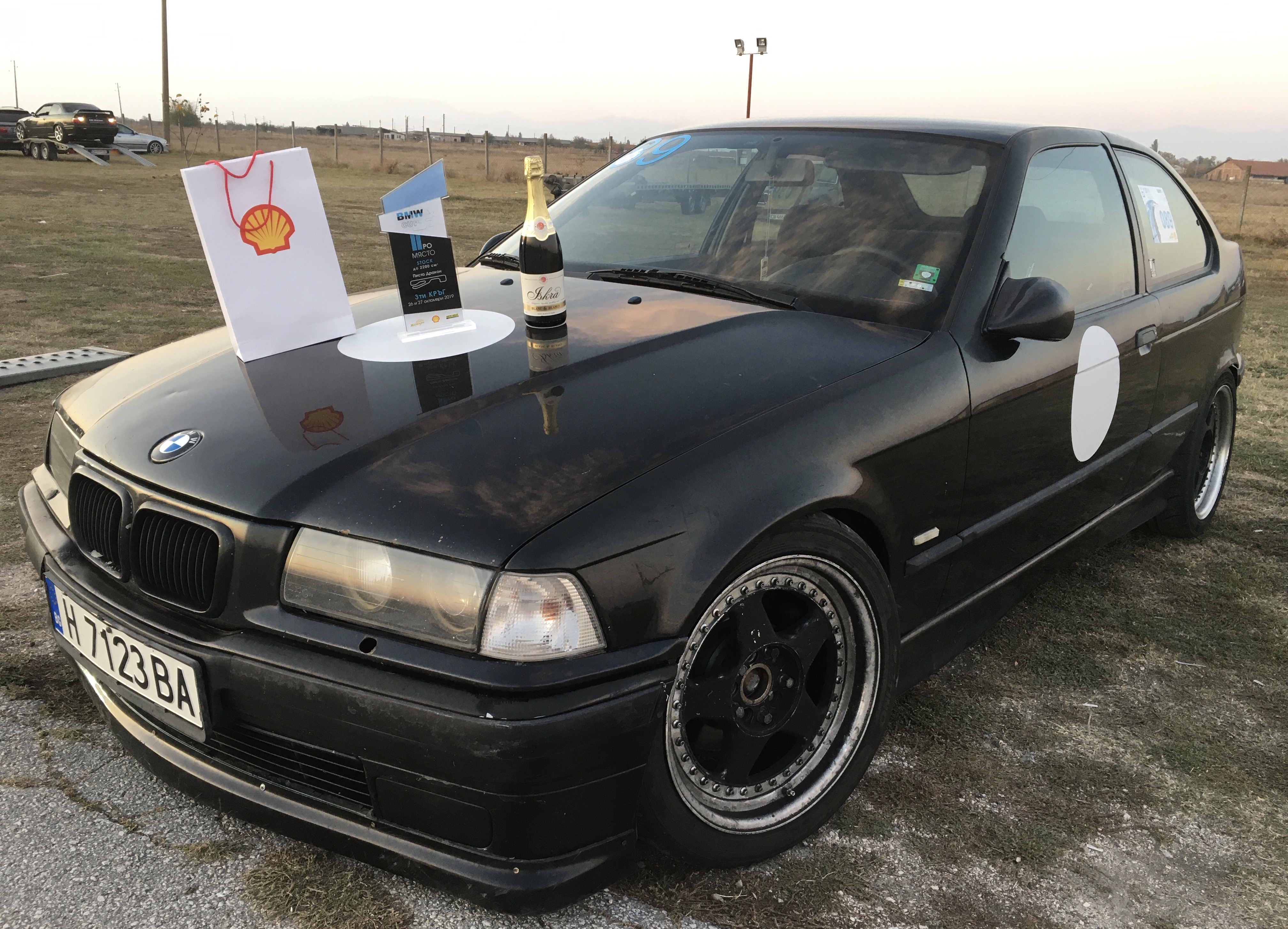

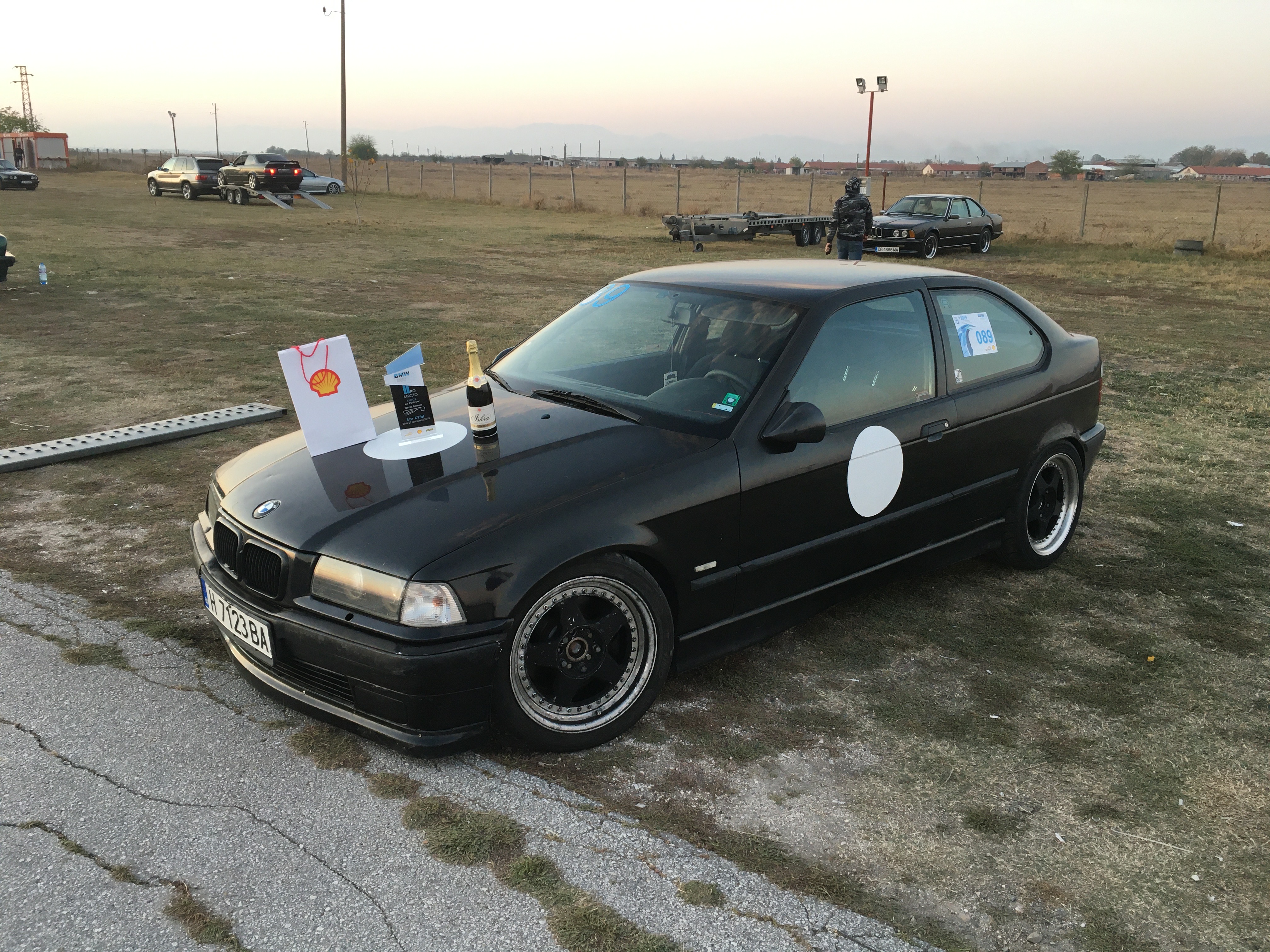

29 Окт 2019 11:56
Здравейте, патиланци, ходих на БМВ Къп 2019/3.
Свалих до 1:13.915 и взех второ място в клас s1 (стрийт до 2.2л), като това мисля е почти пределът на тази конфигурация.
Колата е слаба на правите и излизането от завоите, мека в завоите и тежка за м44-то.
За догодина мисля да поолекотя откъдето мога и да сваля едни 20-30 кила най-вече с второ корито.
Иска ми се да заменя китайските койли с нещо статично, но по-твърдо (което ще ми разреши да карам с корита спрямо регламента на стрийт клас и точковата система).
Нямам бюджет за афтърмаркет стаб. щанги, но се замислям за един х-брейс отпред.
Като остане колата с околo 1/3та резервоар, започва да прекъсва по завоите, не знам дали е само до филтър или по-скоро помпа, а и дали да не сложа от тия гъби в резервоара.
Хубаво би било да сложа и по-малък акумулатор.
Гумите засега остават същите, джантите може би ще се сглобят с друг офсет, за да махна фланците.
Предстои и ревизия на спирачките.
Та така де, наградиха компотчето с пенливо вино, носещо неговото име, страхотен жест :hihi:

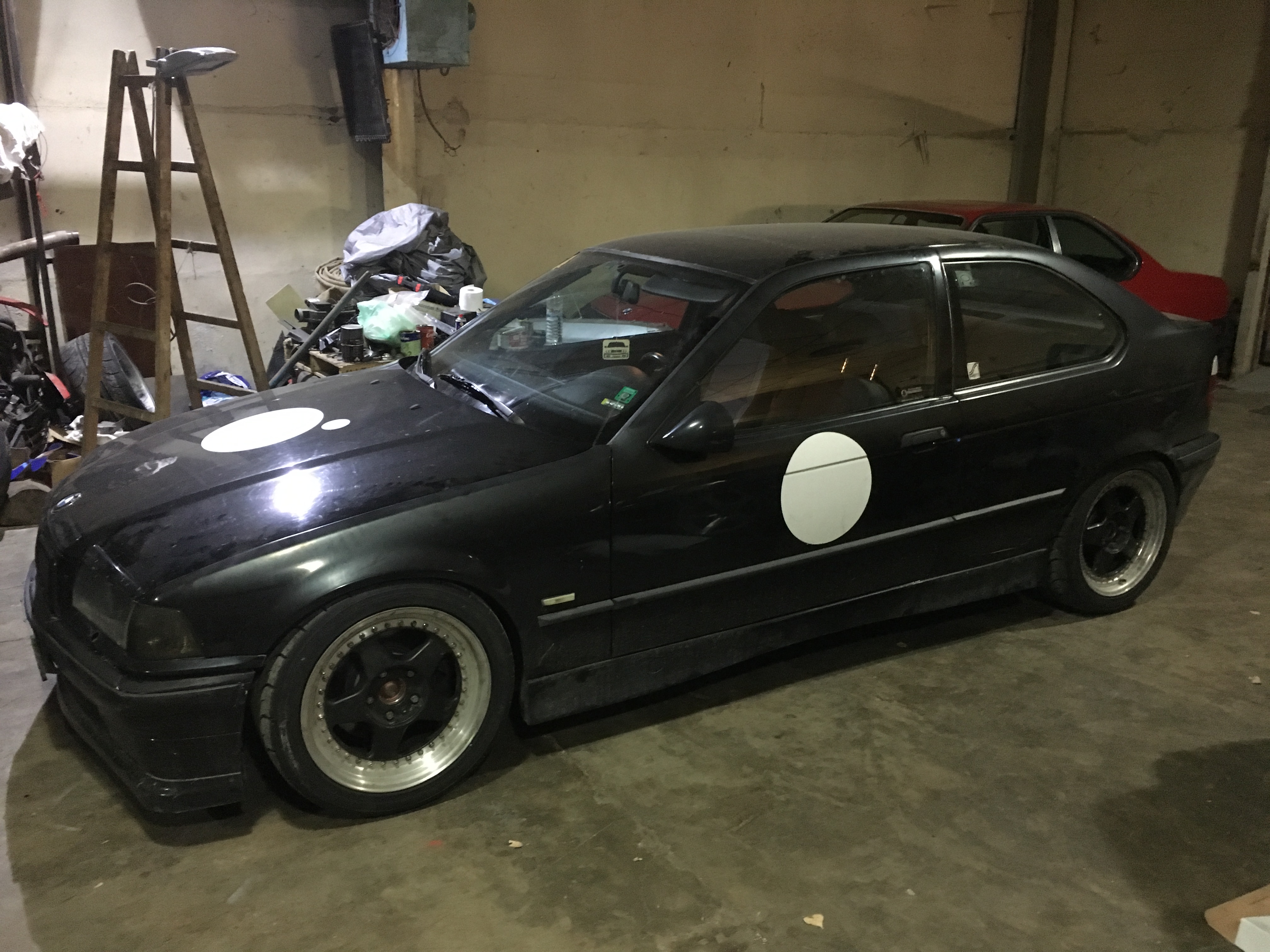

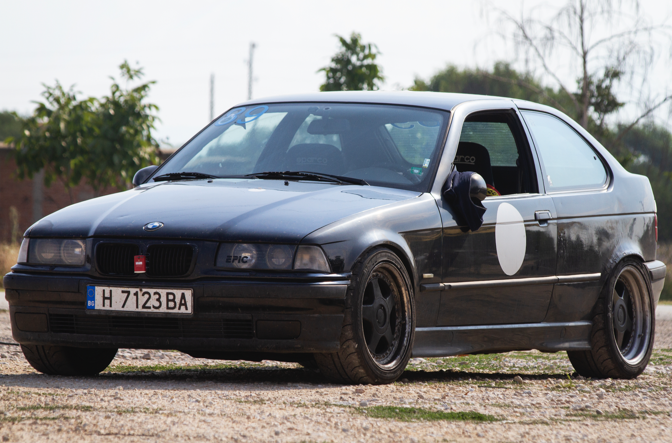

Да ъпдейтна и аз с 2020 "постиженията".
Времето не успях да си подобря, въпреки направените промени.
Та махнахме винтовото окачване от колата и монтирах Bilstein B8:
-отпред с HR Gruppe G спек пружини от е36 м3 - доста твърди 12кг. Наложи се амовете да се разглобят и да им се донавие резба, сега са по-навити в коловете и това позволи да се монтират ниски пружини. Тази операция се прави безплатно от Билщайн по света по желание на клиента.
-за отзад пробвах с HR Race също около 12кг, но задницата беше безумно твърда и колата пързаляше зверски, преминах на нови китайски пружини от койлове - около 8кг, като имаше подобрение, но не особено.
За новия сезон съм решил да оставя твърдата предница, но отзад да карам отново с меките си китайски ТА техникс амове и пружини, само че без реглаж.
Вальо от nextstage automotive ми направи задна разпънка с халки за захващане на колана.
Задните джанти от 8.5 с офсет около 40 ги сглобих с други части на 9ки с ет20, веждите се ролнаха, търсейки по-стабилна задница.
Отпред съм с 8.5ет 40 и 15мм фланци, т.е. 8.5 ет25, не знам дали да не пробвам предните без фланци.
Олекотих от битуми, дунапрени, пластмаси и по-лек акумулатор над 50кг., като съм гледал от задния мост назад да не пипам нищо, но в комбинация с твърдото окачване резултатите както по-горе написах се влошиха.
Началото на зимата се предаде бензиновата помпа, която се усещаше, че е с намален дебит на обратните завои. Замених я с нова и колата към момента се усеща доста по-жива, надявам се да е така и на пистата.
