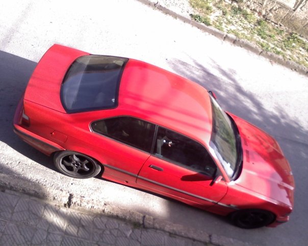

Сега относно поведението на тия коли, 2008ма като си купих първото бмв е36 купе с наш Камен редом до мене :thumbsup: се спряхме точно на м42ка, колата беше с жълто кони и айбах пружини по памет, на най-софт режим, но доста стабилна.

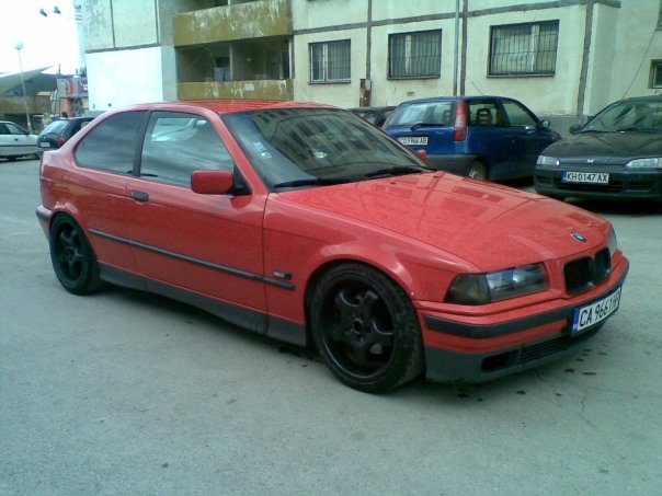

Няколко месеца след това, поради типичните проблеми на средностатистическия новобранец бмв-джия, останах без него за определен сервизен период и мой приятел ми връчи компакта си, той беше м42 пак, с чисто нови та техникс китайски койлове и голямо прасе шпер. Тоест по-тежка отзад от редовен компакт. Даже изрових и негова снимка с моите дискотечни джанти на него :hihi:
compi.jpg [ 55.15 KiB | Прегледано 17120 пъти ]
Та какво забелязах, компактът ми се струваше една идея по-пъргав, но много по смотан за каране от купето, не се контролираше така лесно при пързаляне от само себе си, верно тръгваше по-лесно настрани ама едно половинчато такова, абе малко по-непредсказуем и неприятен беше от по-дългия си събрат. Сега, съгласен съм, че всичко е и до окачване, състояние на тампони, реглаж и т.н., но тогава хич не ми харесваше, спрямо купето.
