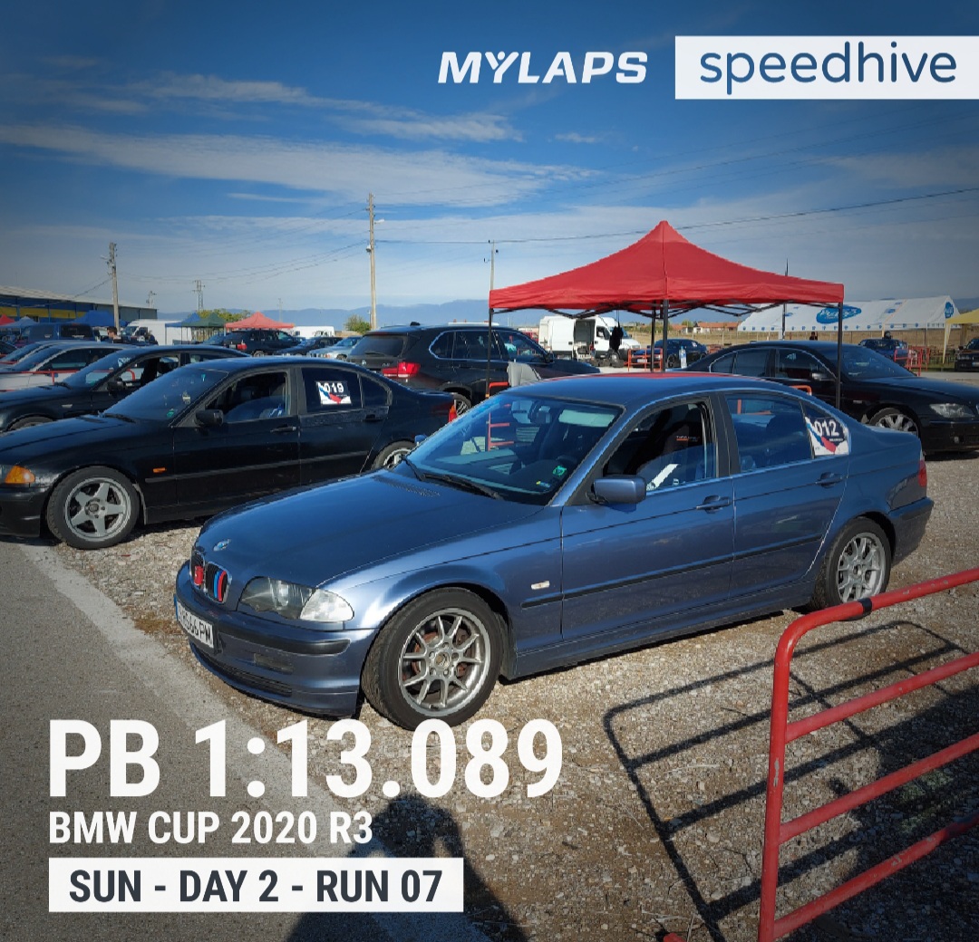

Сигурно е било въпрос на време да се заимам отново с е46 :)
325и автомат, бивш десен волан :) мдааа, тая комбинация малко ме преследва :)
Изхвърлихме автомата и в неделя я разтърках на Калоянката в стокиш вид почти - 1.15.78 . Доволен, има накъде да се развива платформата ;)

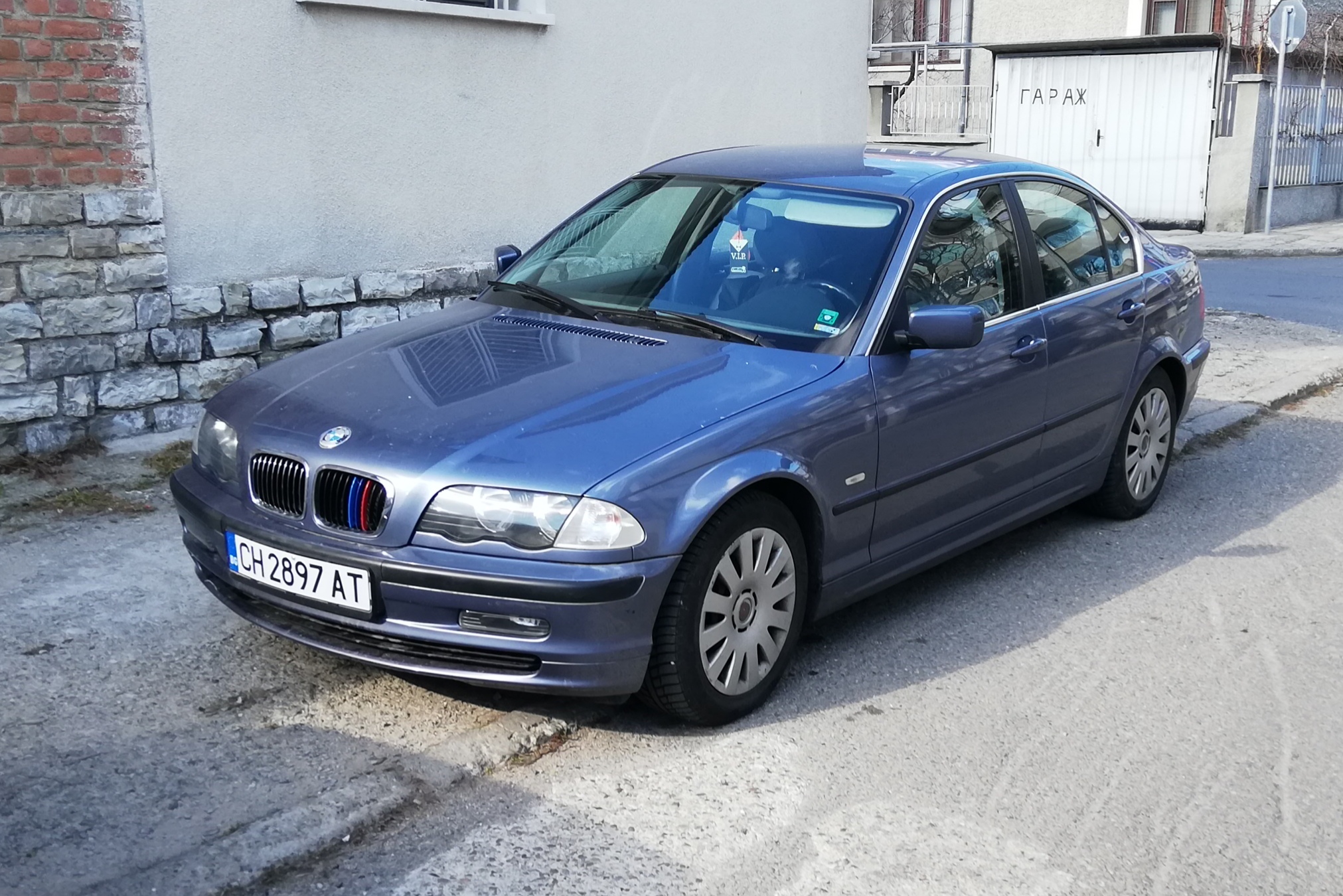

Екстра е м54б30 в това купе.
Аз исках б25 за да карам в малкия клас.
Ей го на с на баба си обувките :)

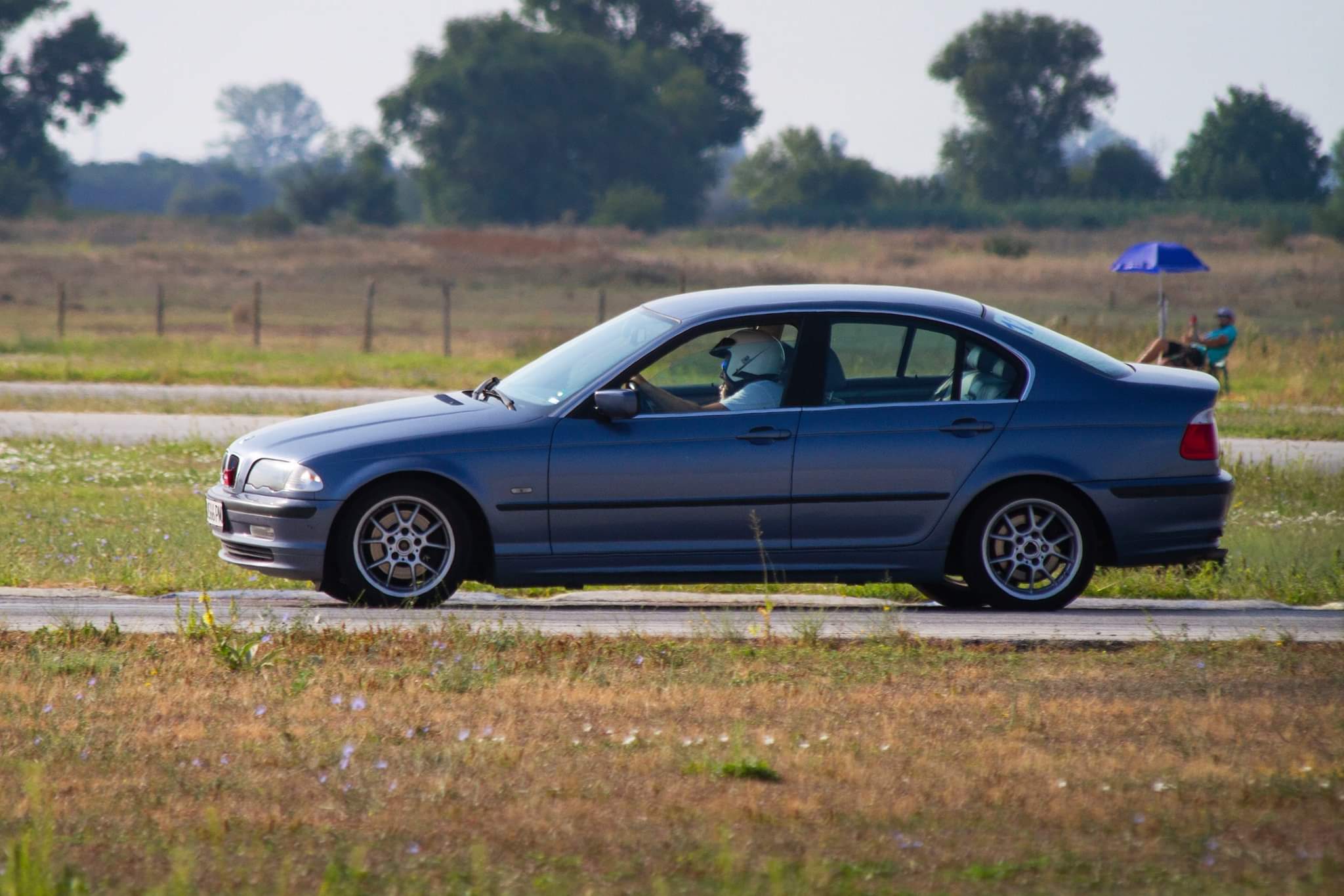

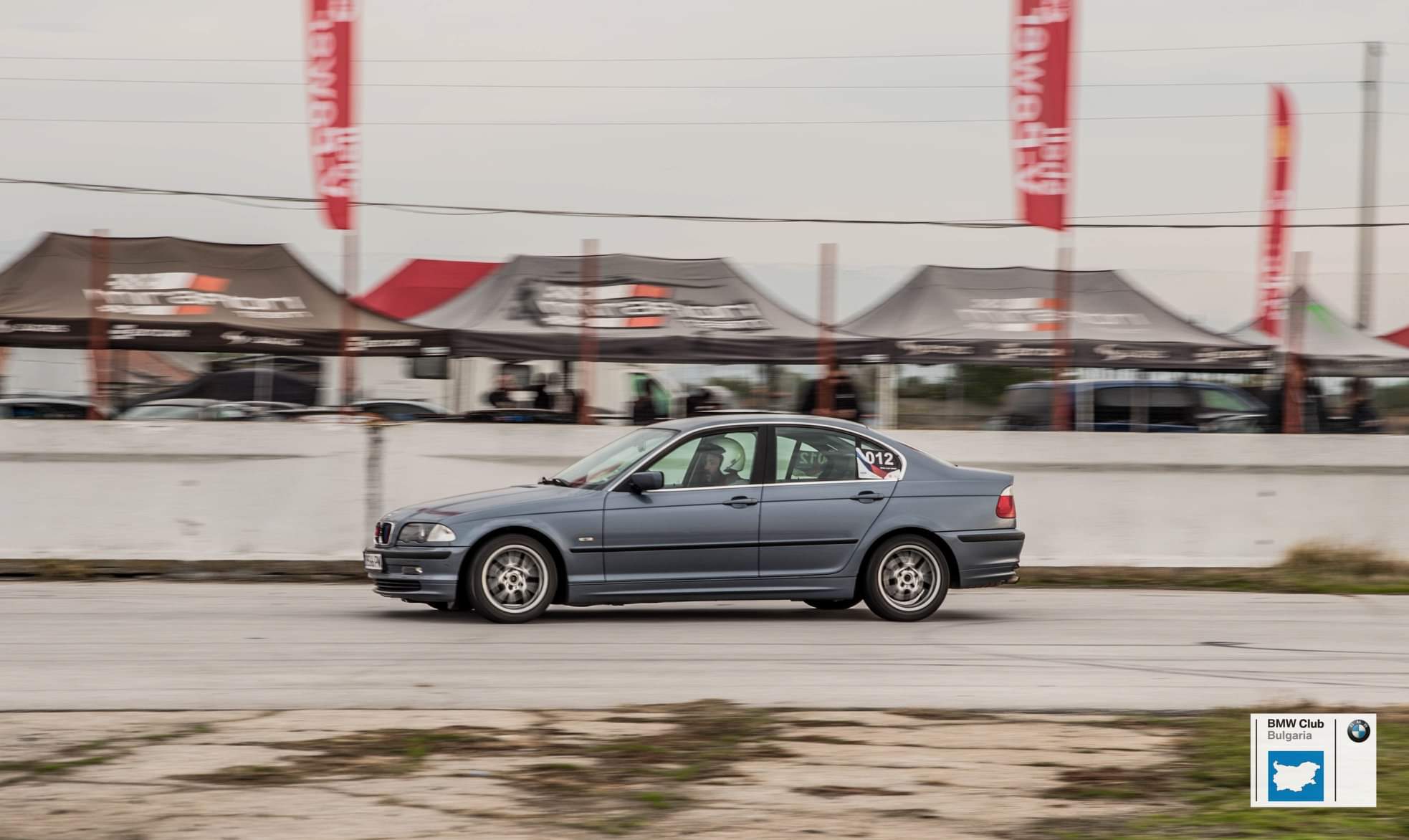

Последното каране за 2020

Браво, браво!
Но не трябва да забравяме, че при пластмасата имаш едни 20 к.с. и едни 20 Нм в повече, отколкото при Е30-ката (дето при нея не знаем колко са живи).
Задминал си старата баба. С какви гуми беше?
П.С. Не винаги късият диф помага при къса и технична писта. Ако имаш достатъчно нютони, на по-дългите прави губиш от времето за превключване. Както и в по-дългите завои. Мое мнение.
Моето тежко комби 2.5 е излязло с диф 4.10 от завода, при това с автоматична кутия.

За последното каране имах и ъпгрейди:
- две корита
- шпер 3.64
- койли
Колата очаквано се промени осезаемо като поведение. Та разликата в повера според мен е с по-малко тегло.
Гумите са Йокохамите 225/45/16 , с които карах 30ката преди, неподходящ размер и на края на живота си общо взето ... след койлите и шпера определено се усети че не държат.
За тази година ще мина на адекватен за е46 размер 245/40/17 и ще се опитам да се понауча да я карам :)
