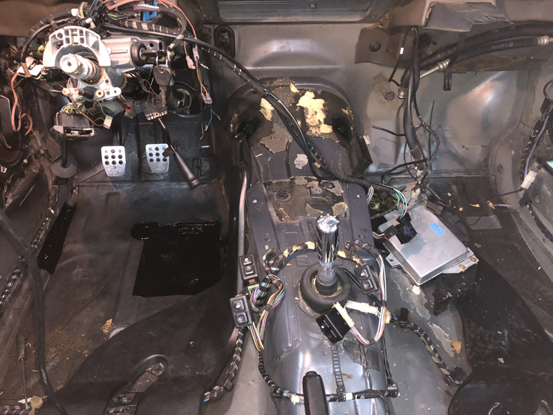

Та като смъкнах таблото реших да обслужа прасето на климатика, но докато е махнато реших да смъкна мокета да го изпера и да видя как са ламарините отдолу. Смъкването беше голям филм, тъй като дунапрена под мокета беше залепнал за битумното покритие на пода и съм го отлепял сантиметър по сантиметър.
Оказа се че на пода има малко ръжда, съвсем малко и повърхностна там където е педала за газта и се стича водата от мокрите обувки.
20171202_141445328_iOS.jpg [ 388.14 KiB | Прегледано 10883 пъти ]
20171202_114326684_iOS.jpg [ 332.24 KiB | Прегледано 10883 пъти ]

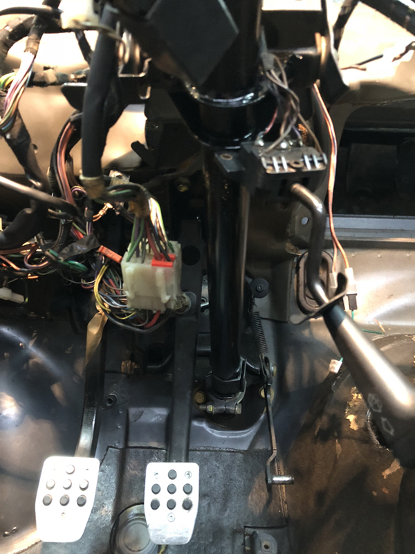

Оказа се че моя педал на газта няма периферия която да стъпва върху мокета и през дупката е минавал пясък и кал и в комбинация с влагата е станало страшно. За щастие намерих педал с периферия и проблема от части е решен.
Изчистех корозията и намазах с ръждопреобразувател на Вюрт, след това цинков спрей и боя.

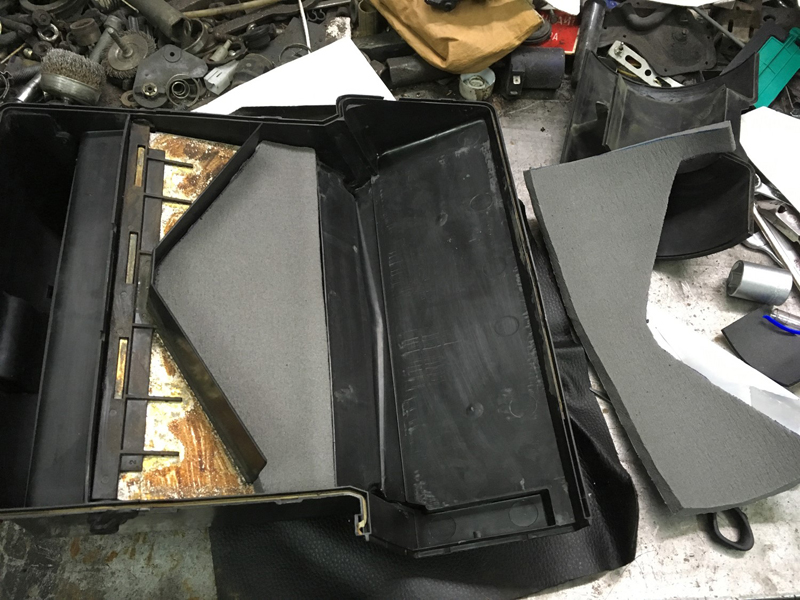

Междувременно разглобих прасето на климатика за почистване и съживяване. Кроки ми изпрати едно цяло прасе от което да си взема липсващите части на моето, за което съм му страшно благодарен. Оказа се че и на него му липсва дясната клапа за външен вътрешен въздух, но имаше лява и с моята счупена дясна и неговата лява си направих здрава дясна :D

Подмених всички уплътнения на клапите с неопренови и ревизията е почти завършена. Остана само ревизия на изпарителя на климатика.
